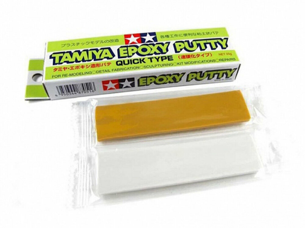

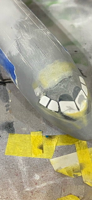

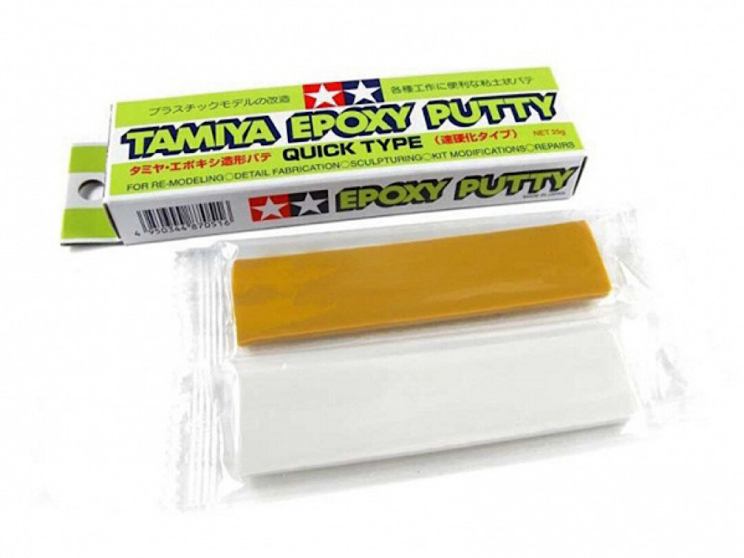

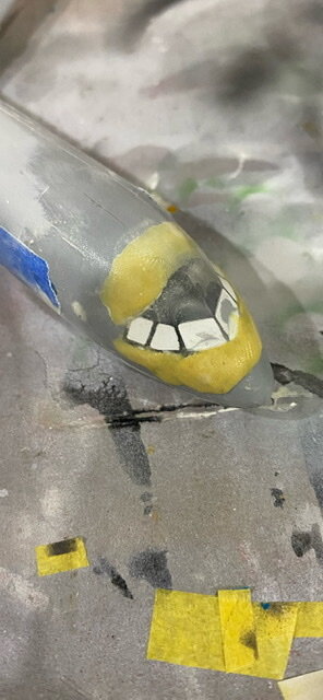

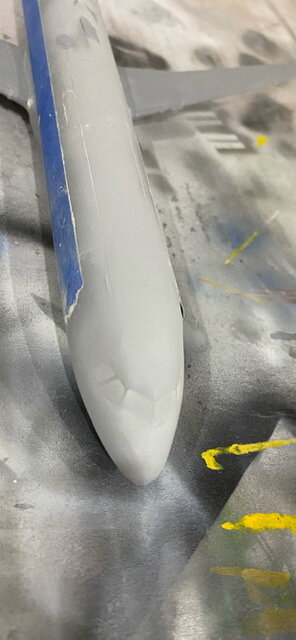

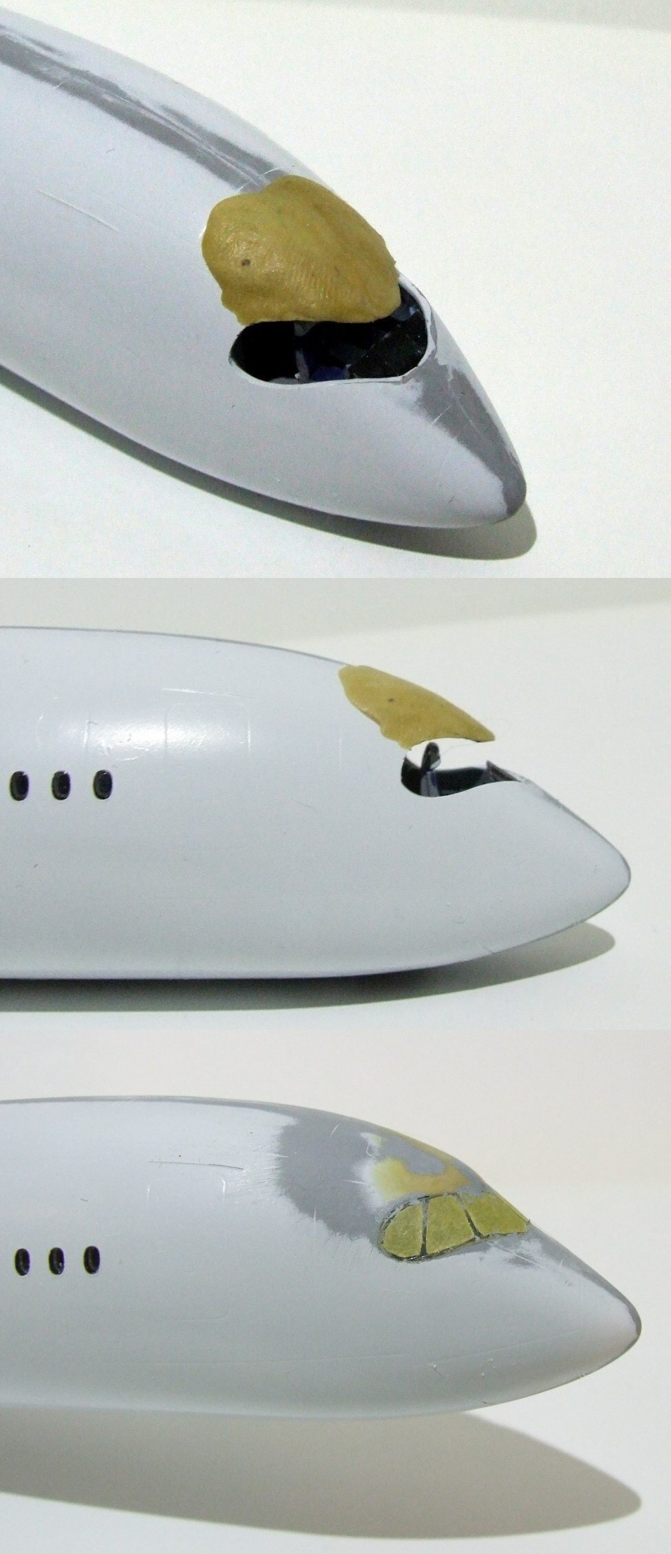

PimpA Опубликовано 22 декабря, 2021 Жалоба Поделиться Опубликовано 22 декабря, 2021 (изменено) Всем привет. Начав собирать свежую модель от Звезды а321сео столкнулся с большой проблемой этих моделей. Дурацкий мягкий пластик остекления кабины пилотов не даёт его нормально обработать, слоится и прогибается. Ни супер клей, ни всякие модельные шпаклевки не дают никакого приемлемого результата. Даже знаменитая автомобильная двухкомпонентная не справляется. Более подробно можно понять суть проблем в сборке другого моделиста. Для себя нашёл способ побороть эту проблему применив двухкомпонентную шпаклевку от Тамии. К сожалению, забыл сфоткать свою ситуацию, но выше пример похожей. Фото 1 шпаклевка до обработки.( толстоватый слой, нужно делать тоньше) Фото 2 после обработки. Фото 3 после слоя грунта. Специально не стал зачищать от пыли, чтобы был виден базовый результат. Надеюсь, этот способ сэкономит ваши время и деньги. Изменено 22 декабря, 2021 пользователем PimpA 1 Ссылка на комментарий Поделиться на другие сайты Поделиться

PimpA Опубликовано 22 декабря, 2021 Автор Жалоба Поделиться Опубликовано 22 декабря, 2021 Да, упущение с моей стороны. 87051 Tamiya Шпаклевка двухкомпонентная (Quick Type). 1 1 Ссылка на комментарий Поделиться на другие сайты Поделиться
