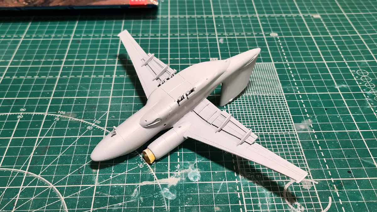

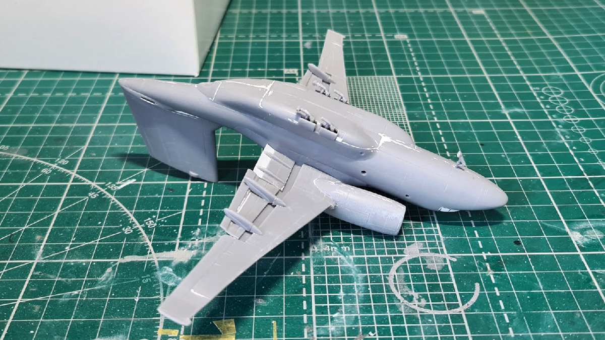

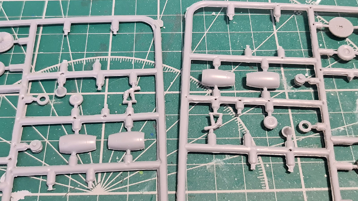

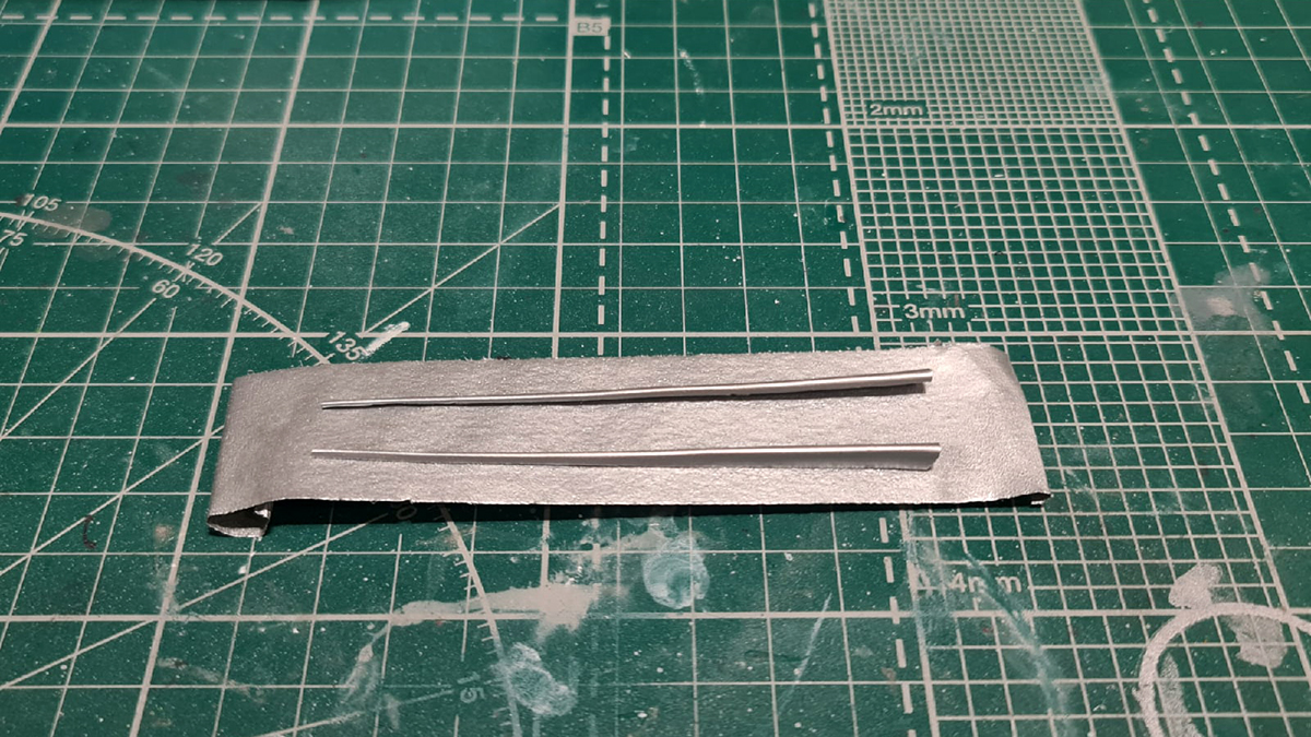

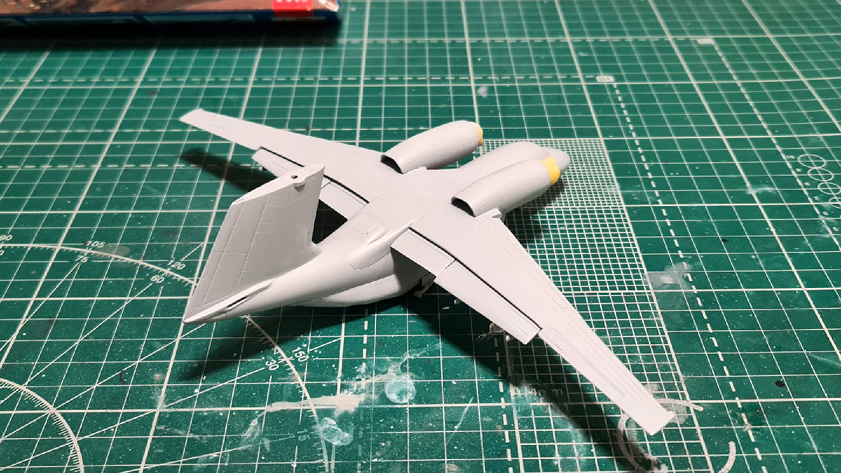

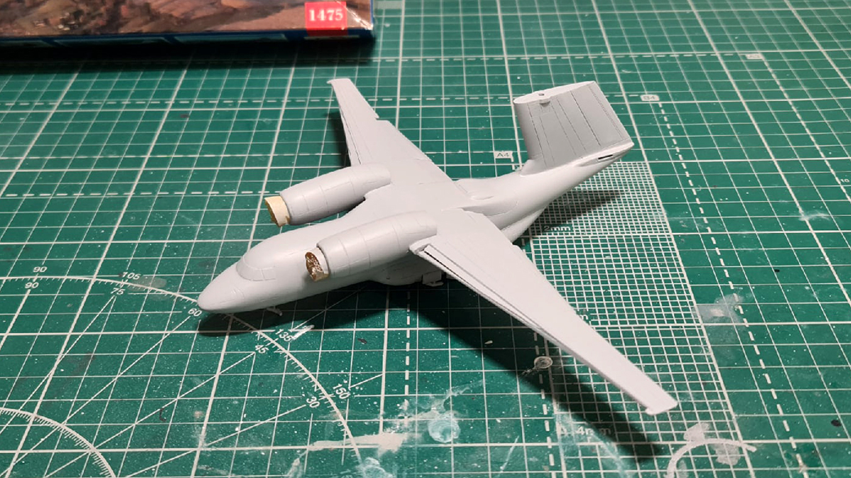

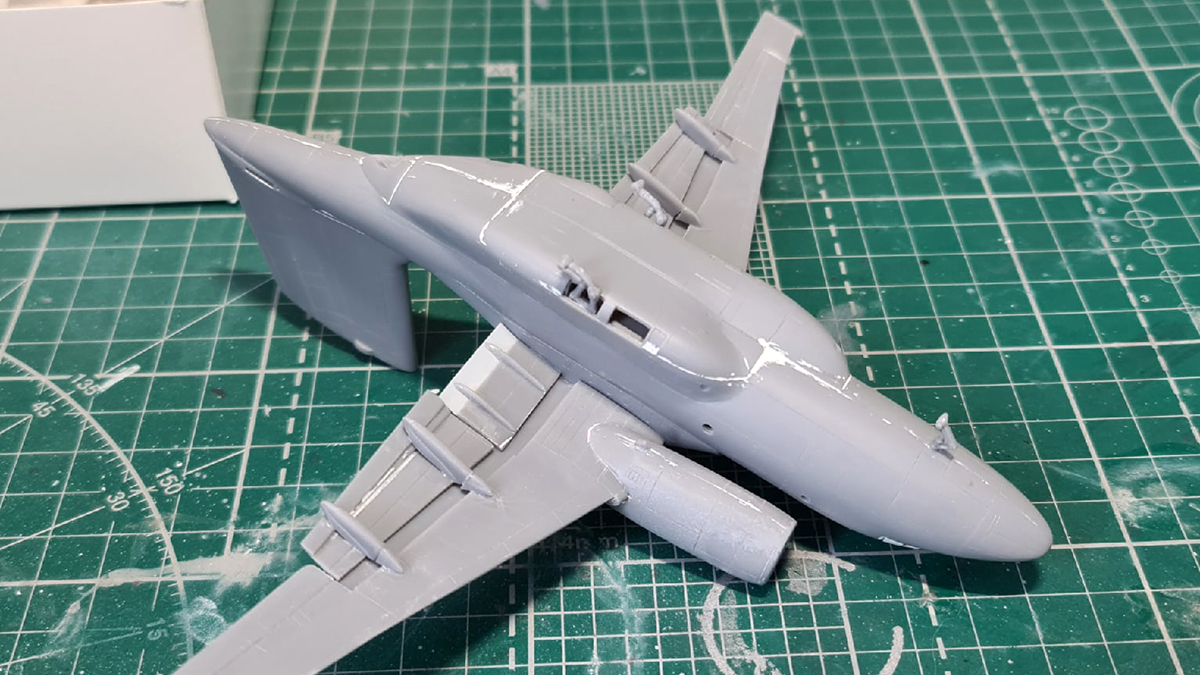

Intel_Rus Опубликовано 16 ноября, 2021 Автор Жалоба Поделиться Опубликовано 16 ноября, 2021 (изменено) Господа админы, у меня опять лимит на вес фотографий в сообщении упал до 0.83мб, можно это дело увеличить как-нибудь? Сейчас разок воспользуюсь сторонним хостингом, а в дальнейшем хотелось бы напрямую на форум грузить. Небольшое лирическое отступление. Метод отрезания предкрылка несёт в себе неочевидный, но всё-таки плюс. Его удобно красить отдельно А теперь предлагаю насладиться тем, как производитель отлил стойки шасси: Мммм.... Амодел. Благо, что хотя бы оставшиеся две были целыми, и я приял волевое решение установить летательный аппарат для начала на три опоры: А уже потом добавить оставшиеся стойки и створки: После чего модель уехала под стую грунта из баллончика. Серая 1500 от Ганзы: Теперь пускай получше отстоится, просохнет, а потом можно будет брать в руки краски и приступать к самому интересному Изменено 16 ноября, 2021 пользователем Intel_Rus 6 Цитата Ссылка на комментарий Поделиться на другие сайты Поделиться
