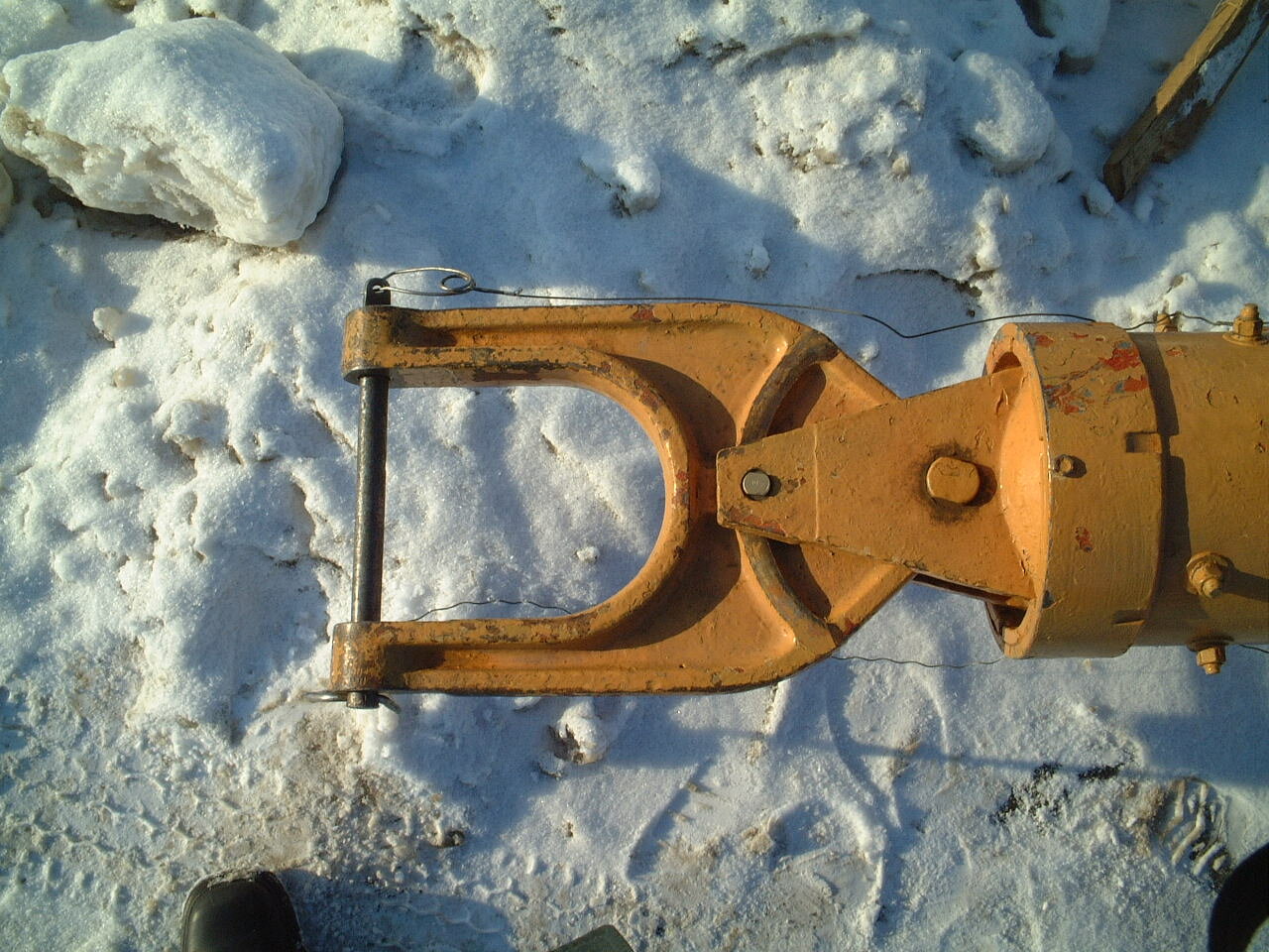

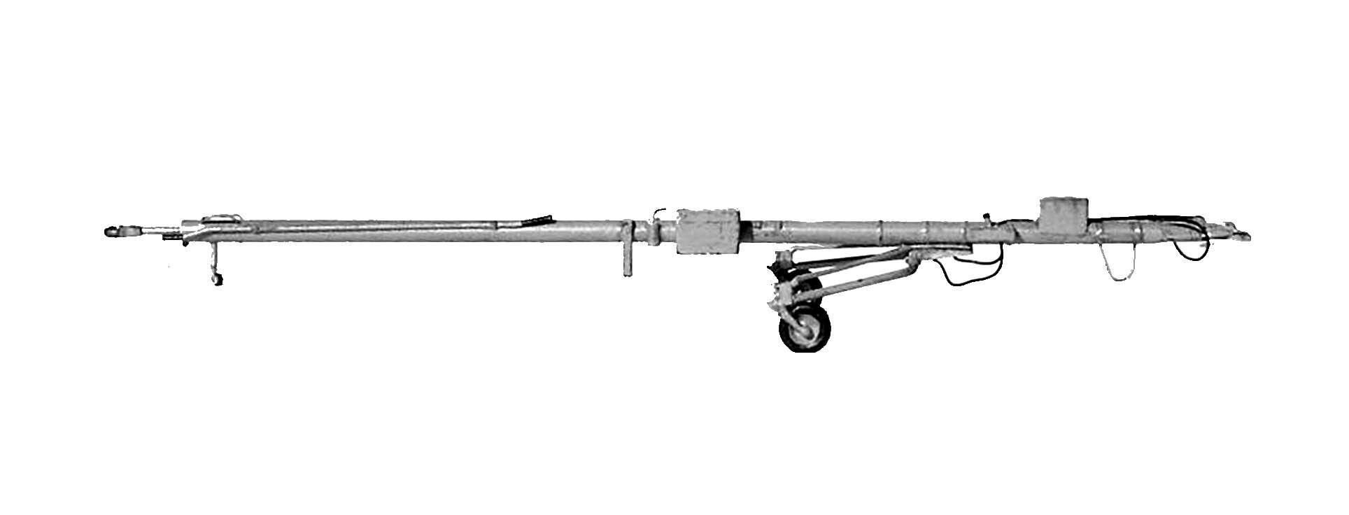

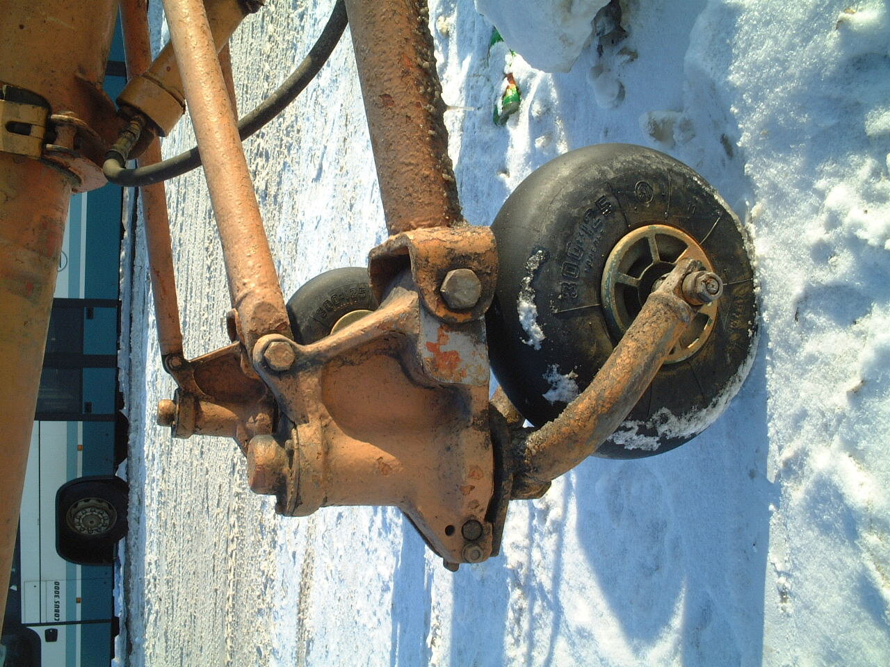

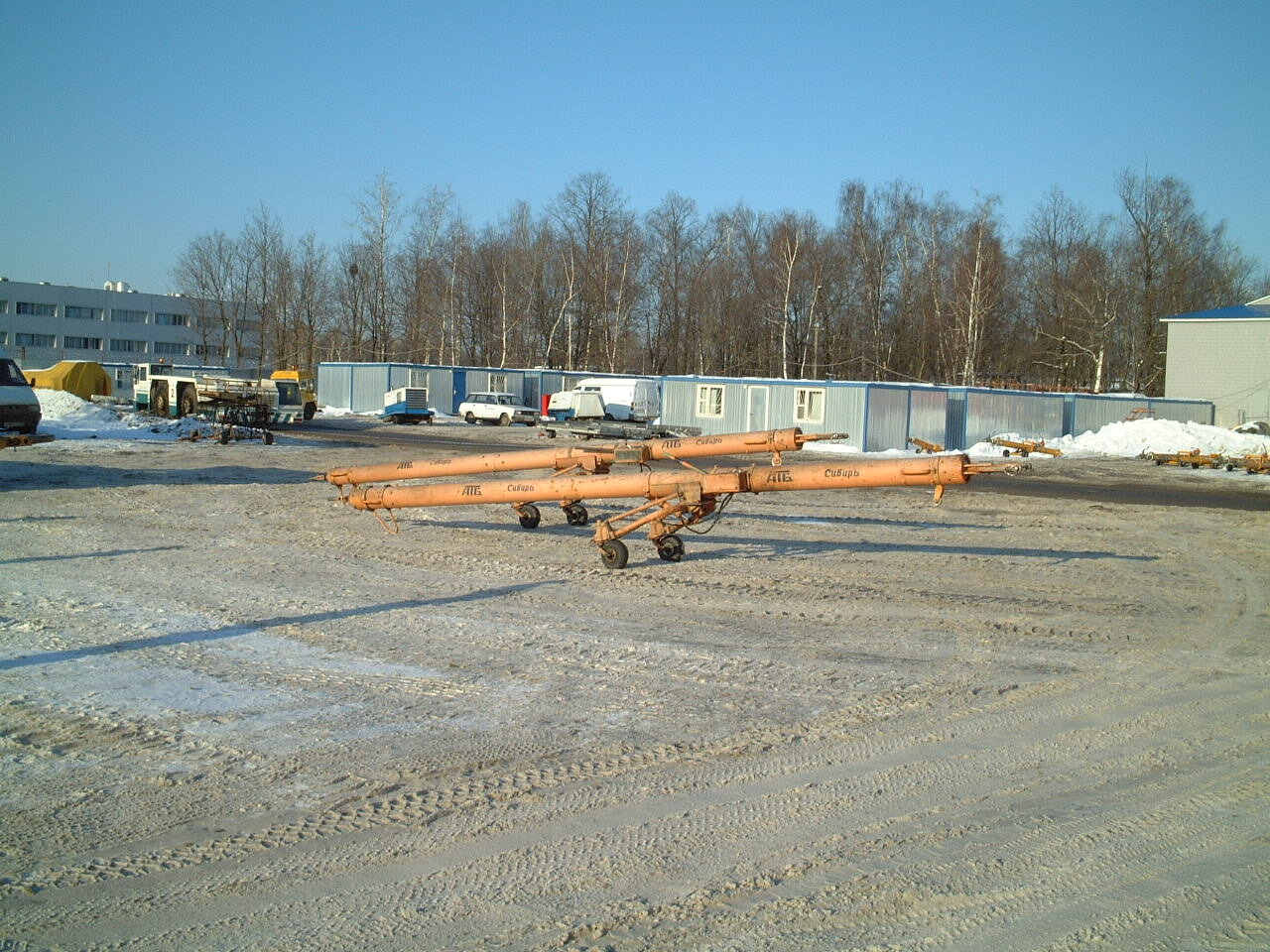

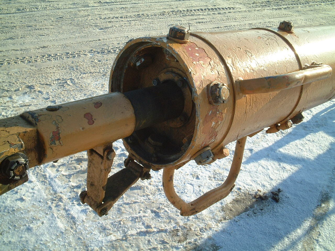

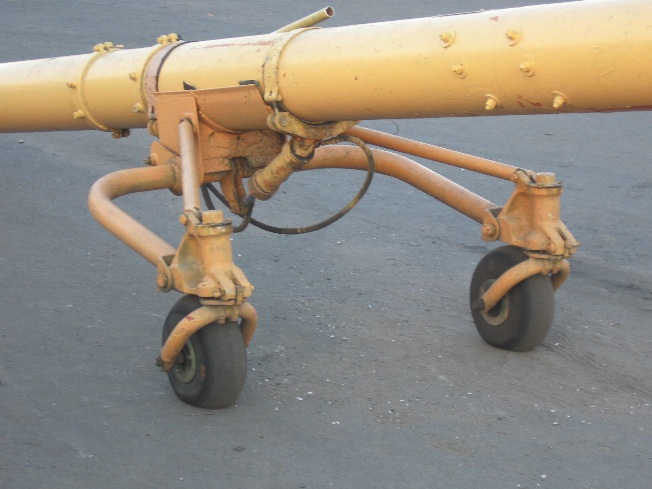

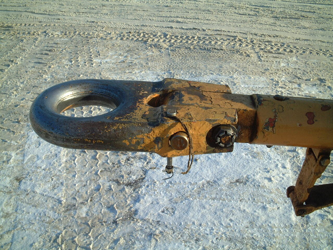

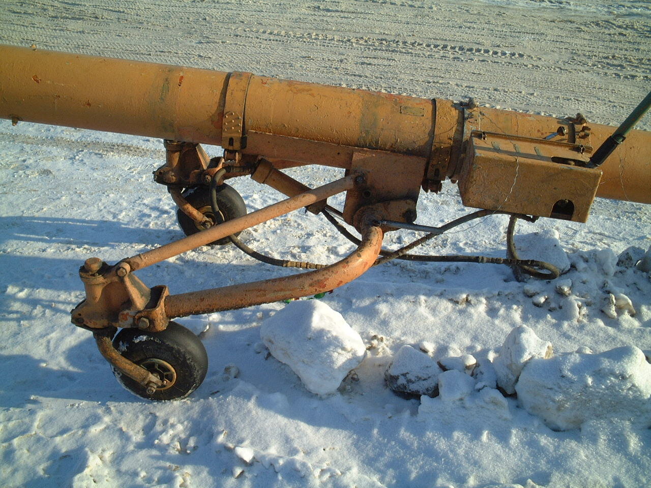

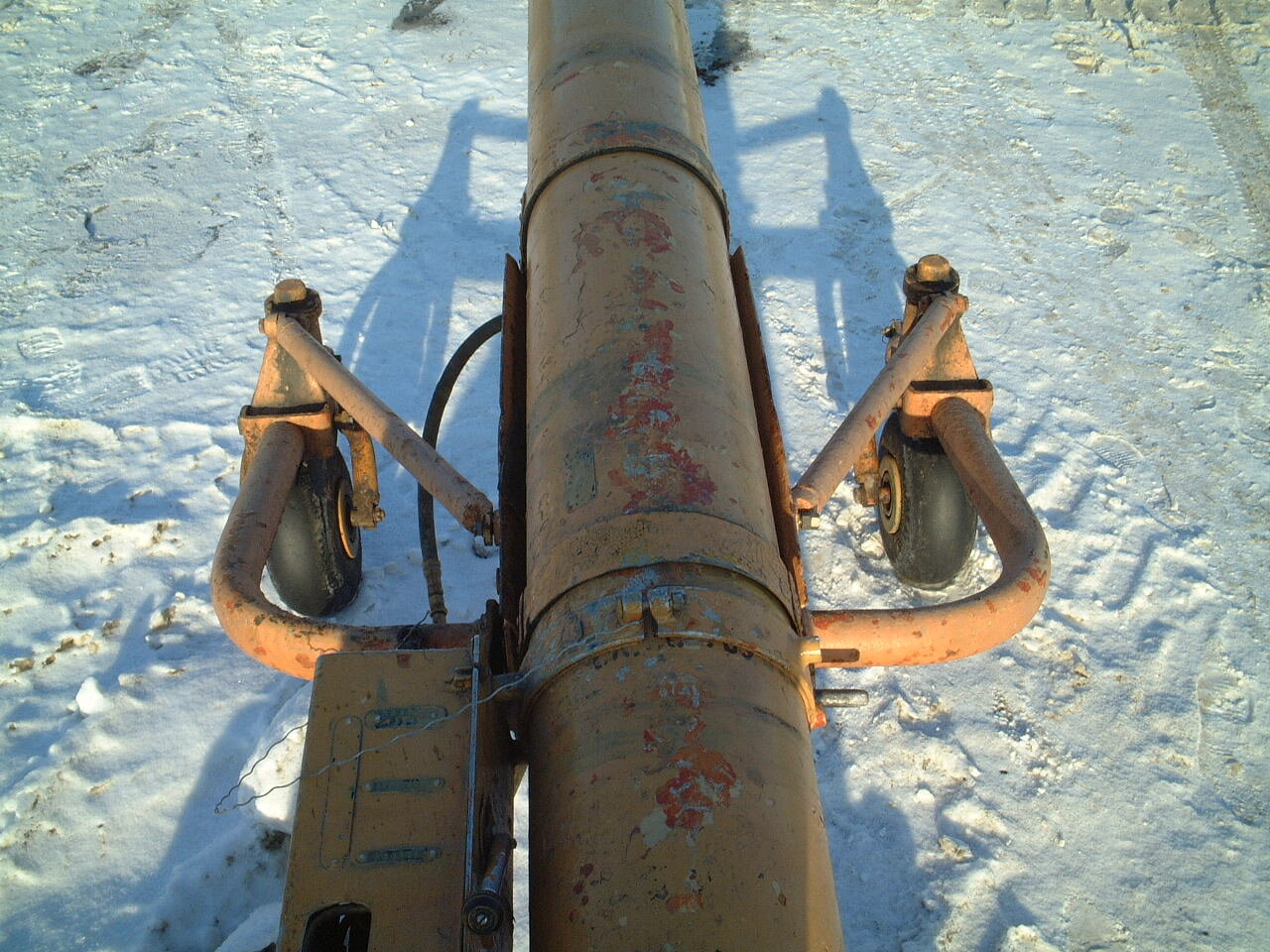

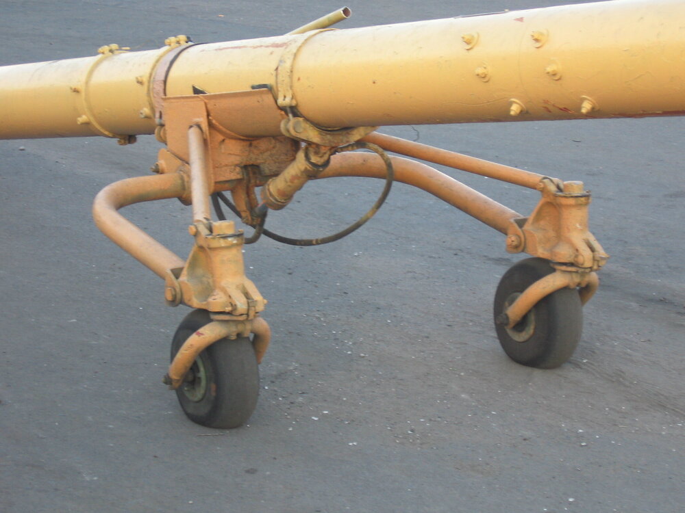

Triela Опубликовано 1 марта, 2025 Жалоба Поделиться Опубликовано 1 марта, 2025 Если что, есть больше фото трапа. А еще есть информация по водилу ВБ-154 1 Ссылка на комментарий Поделиться на другие сайты Поделиться
Artman Опубликовано 2 марта, 2025 Автор Жалоба Поделиться Опубликовано 2 марта, 2025 7 часов назад, Triela сказал: Это ранний вариант трапа. У более позднего торцы обтекателей прямые, и перила не такие художественно исполненные, остальное вроде идентично Дмитрий, спасибо.У меня тоже прилично подсобрано материала. Комбинаций "поздних-ранних" признаков довольно много. Да, сейчас по совокупности признаков делается условно "СПТ-104 ранний". Я наметил сделать хотя бы 5 ключевых по сочетанию вида обтекателей, характерных элементов лестницы. Планирую два СПТ-104 (ранний, поздний) и три СПТ-154. Прямые обтекатели сделаю для двух СПТ-154. Оба СПТ-104 будут с округлыми. А вообще - при желании вид "верха" и "низа" можно будет комбинировать как угодно. В жизни так и было, я уже много их насмотрелся. За фото водила отдельное спасибо - оно тоже планируется, но материал еще не собирал 1 Ссылка на комментарий Поделиться на другие сайты Поделиться

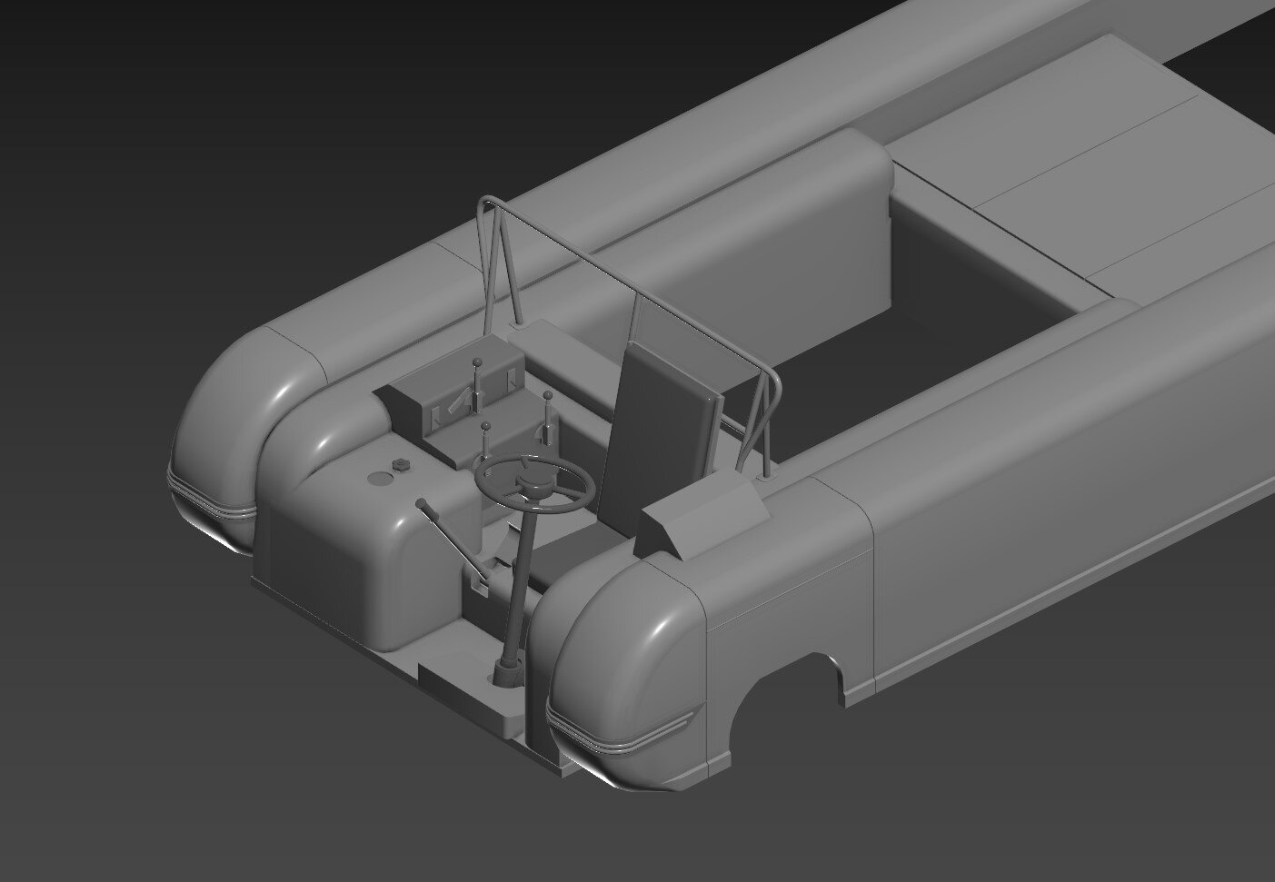

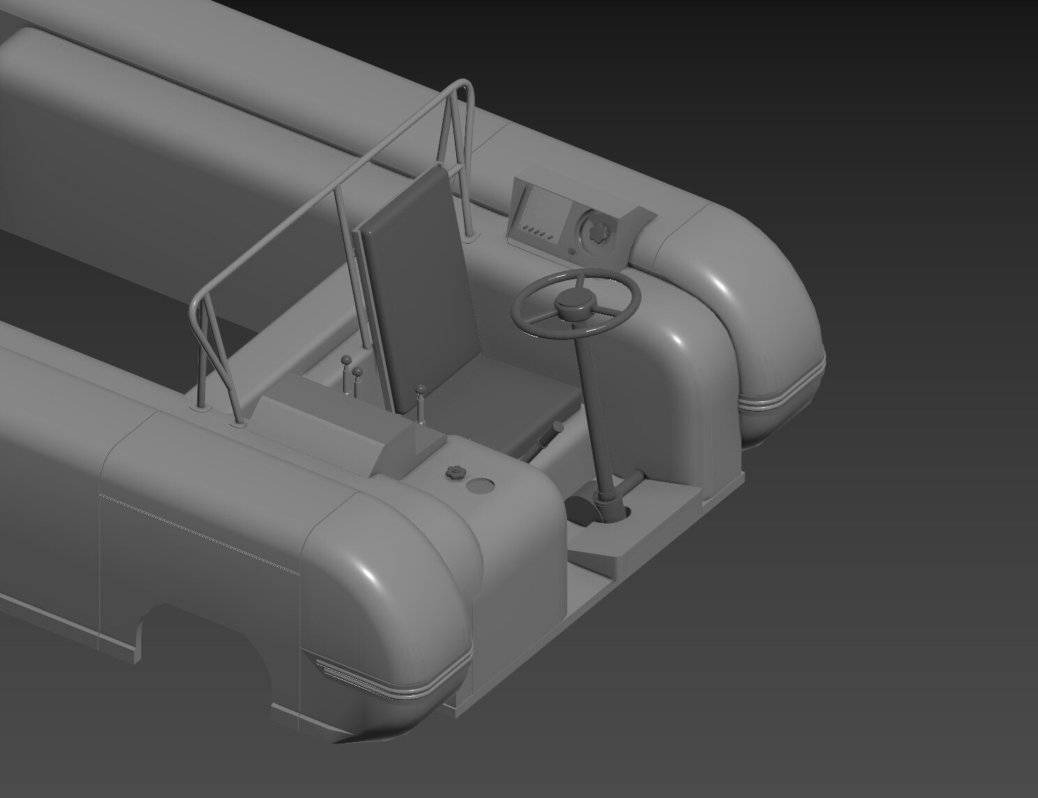

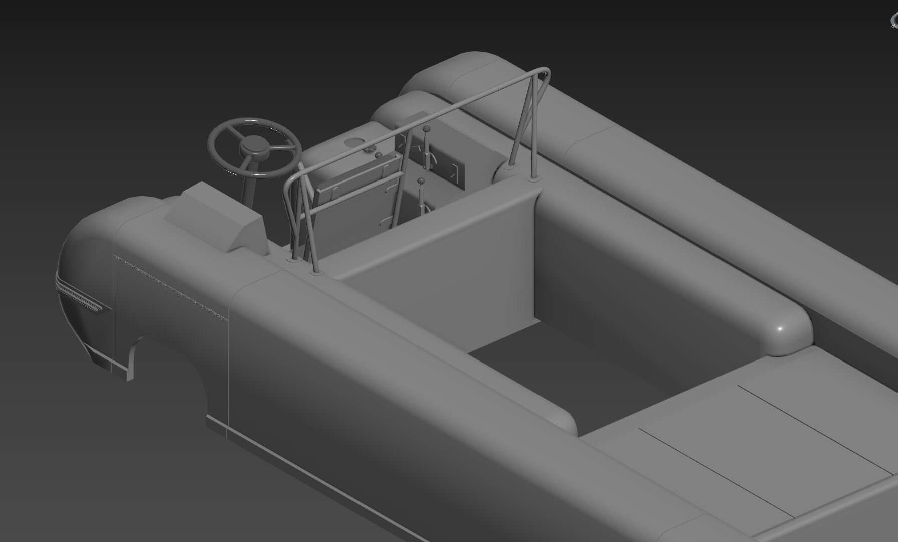

Artman Опубликовано 9 марта, 2025 Автор Жалоба Поделиться Опубликовано 9 марта, 2025 (изменено) Продолжаю делать трап. Отработал место водителя С уровнем детализации под каждый масштаб определяться буду потом, пока стараюсь не мельчить. Так-то там деталировки можно еще много накидывать. Изменено 9 марта, 2025 пользователем Artman 5 2 Ссылка на комментарий Поделиться на другие сайты Поделиться
AVK134 Опубликовано 9 марта, 2025 Жалоба Поделиться Опубликовано 9 марта, 2025 Леша, здорово получается!!! 1 Ссылка на комментарий Поделиться на другие сайты Поделиться
samdim Опубликовано 10 марта, 2025 Жалоба Поделиться Опубликовано 10 марта, 2025 16 hours ago, Artman said: С уровнем детализации под каждый масштаб определяться буду потом Одобряю такой подход, кстати ты раньше говорил что под каждый масштаб - своя модель. Надо делать сразу на максимальный масштаб. А потом для печати в любом другом масштабе - сделать копию исходной модели и обработать её для данного масштаба. Конечно получается столько же моделей сколько и масштабов, но все же плясать надо от одной базовой модели. А уменьшать детализацию, как мне кажется, нет смысла. Слишком мелкое и так не пропечатается. Хотя у меня на автобусе в 1:144 кое-где под микроскопом все равно можно разглядеть клёпку ! Ссылка на комментарий Поделиться на другие сайты Поделиться
Artman Опубликовано 10 марта, 2025 Автор Жалоба Поделиться Опубликовано 10 марта, 2025 1 час назад, samdim сказал: Одобряю такой подход, кстати ты раньше говорил что под каждый масштаб - своя модель. Спасибо. Фактически так и будет же. Это и имел ввиду раньше - что простым скалированием одного исходника не обойдешься. Сейчас в целом моделю в реальный размер, но какие-то элементы уже не вижу смысла делать тонкими, все равно потом наращивать. Те же обтекатели тележки, которые реально в один лист металла толщиной - сразу закладываю сильно толще - потом уже уточню под конкретный макет для печати. По уровню деталировки ориентируюсь на то, что пропечатается хотя бы в 43-м. А там посмотрим. Ссылка на комментарий Поделиться на другие сайты Поделиться
