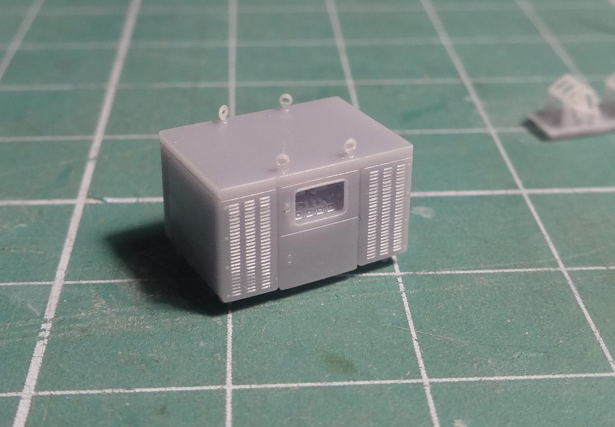

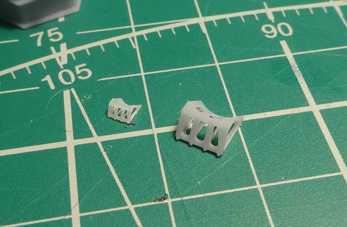

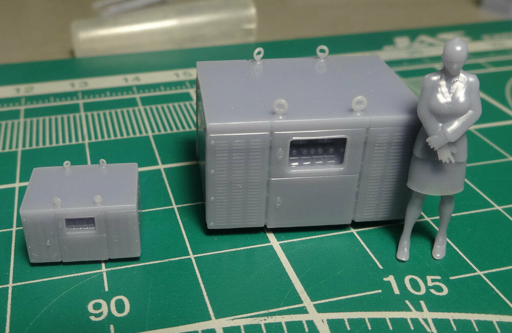

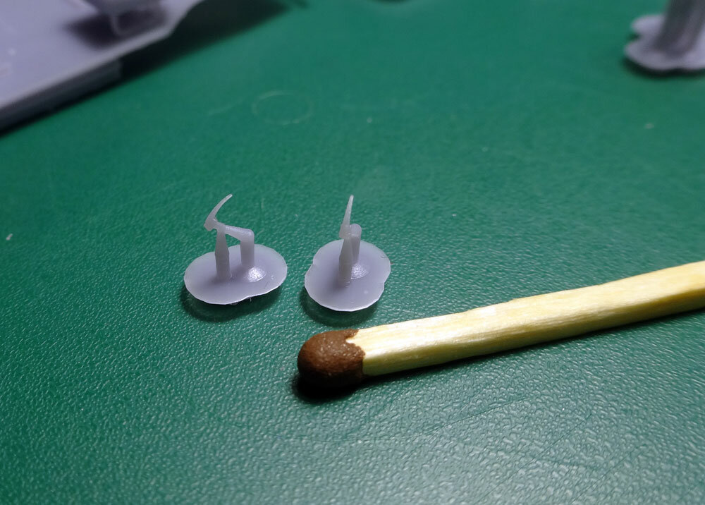

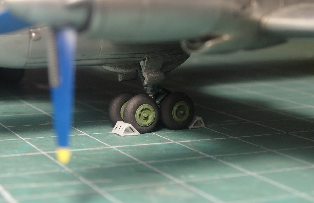

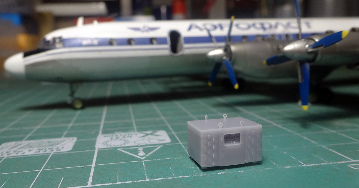

Популярный пост Artman Опубликовано 13 августа, 2023 Автор Популярный пост Жалоба Поделиться Опубликовано 13 августа, 2023 (изменено) Напечатал. Лучше будет понятно при задувке грунтом, но пока некогда. Так тоже вроде - ничего. По выпрямителю даже и не вижу необходимости правки. Боялся за монтажные рымы, но они напечатались и пока не отваливаются. Зубочисткой немного потыкал - держатся. Оставлю так. Разве что зазоры между панелями усугубить, особенно по крыше. В файле они и так чудовищные, но для печати - маловаты. Колодки выглядят отлично, но всё такое тоненькое... Срезал их с поддержек и казалось - сейчас переломаются. Пока не знаю, может и нарастить толщины, но ажурность потеряется. Под колесом так. Выпрямитель на фоне самолета (положение относительно летательного аппарата исключительно условно!) Изменено 13 августа, 2023 пользователем Artman 7 6 Ссылка на комментарий Поделиться на другие сайты Поделиться
Базилио Опубликовано 14 августа, 2023 Жалоба Поделиться Опубликовано 14 августа, 2023 8 часов назад, Artman сказал: ... Колодки выглядят отлично, но всё такое тоненькое... Срезал их с поддержек и казалось - сейчас переломаются. Пока не знаю, может и нарастить толщины, но ажурность потеряется. Под колесом так. Алексей, башмаки под колёсами выглядят потрясно! Ажурность лучше сохранить. Ссылка на комментарий Поделиться на другие сайты Поделиться
Intel_Rus Опубликовано 14 августа, 2023 Жалоба Поделиться Опубликовано 14 августа, 2023 Согласен, отлично вышло! Ссылка на комментарий Поделиться на другие сайты Поделиться
samdim Опубликовано 14 августа, 2023 Жалоба Поделиться Опубликовано 14 августа, 2023 Алексей, рядом с шедевральными стойками шасси украшенными вдобавок ажурными башмаками, толстенные кондовые створки шасси смотрятся мягко говоря странно. Не собираетесь их сделать тоже тоненькими и изящненькими ? Ссылка на комментарий Поделиться на другие сайты Поделиться
Artman Опубликовано 14 августа, 2023 Автор Жалоба Поделиться Опубликовано 14 августа, 2023 19 минут назад, samdim сказал: толстенные кондовые створки шасси смотрятся мягко говоря странно. Не собираетесь их сделать тоже тоненькими и изящненькими ? Спасибо! Так они кондовые, если на макро снимать. Я так больше не буду Снимать так не буду эту модель, имею ввиду. На этой модели переделки не планирую, она закончена и всё. На других, скорее всего буду уже делать что-то более приличное, я вижу, что это надо. Ил-18-х у меня еще 2 коробки. Я и здесь шасси менять не планировал, так получилось по ходу стройки. Переделок и так было много, стройка тянулась долго и надо было уже где-то остановиться, на створки рукой махнул. Ссылка на комментарий Поделиться на другие сайты Поделиться
Artman Опубликовано 14 августа, 2023 Автор Жалоба Поделиться Опубликовано 14 августа, 2023 12 часов назад, Базилио сказал: Ажурность лучше сохранить. Постараюсь сохранить, конечно. Просто вы в живую не видите, какое оно мелкое и субтильное. Решил, что эти без переделок сохраню под печать в 72-м, а для 144-го чуточку наращу толщины. Реальные колодки штампованные из листа. Эта конструкция воспроизведена в модели. Можно просто толщину "листа" увеличить и внутренних перегородок, без изменения размеров и геометрии проемов, это будет почти незаметно, но прочнее. Ссылка на комментарий Поделиться на другие сайты Поделиться

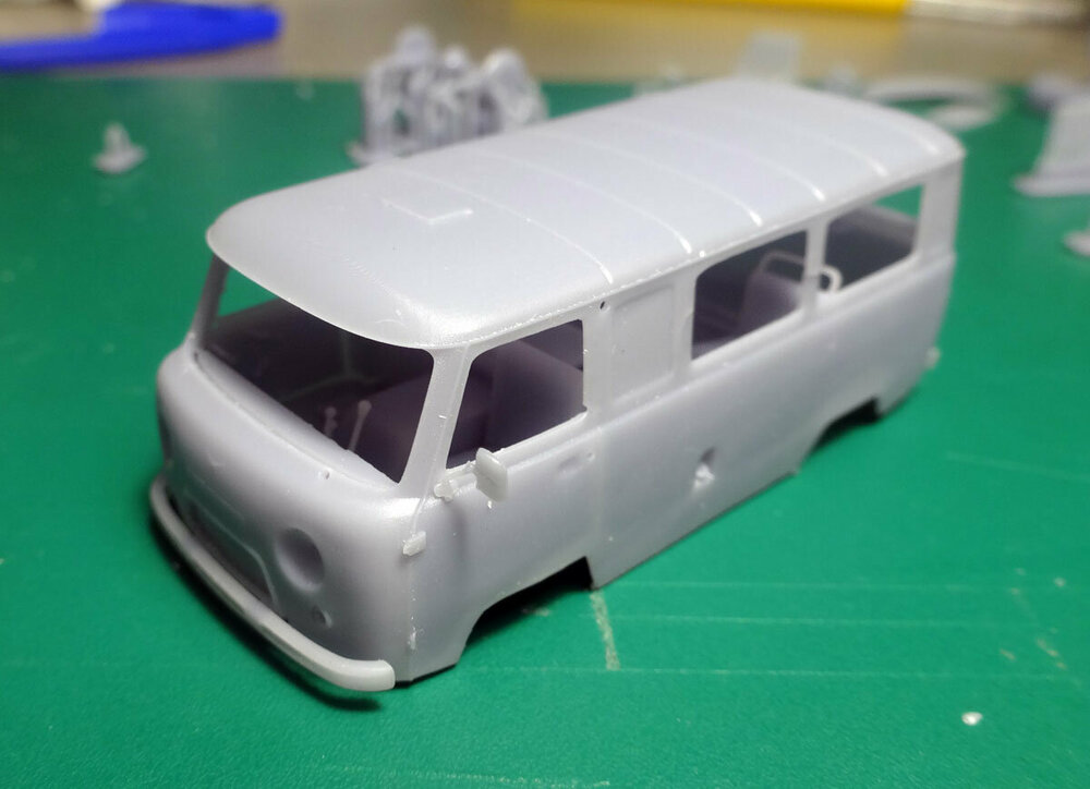

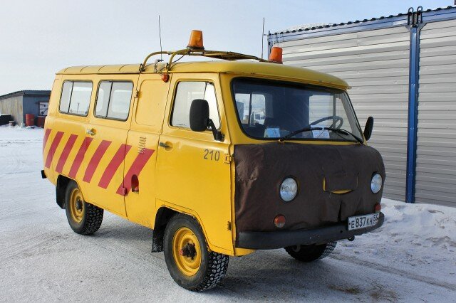

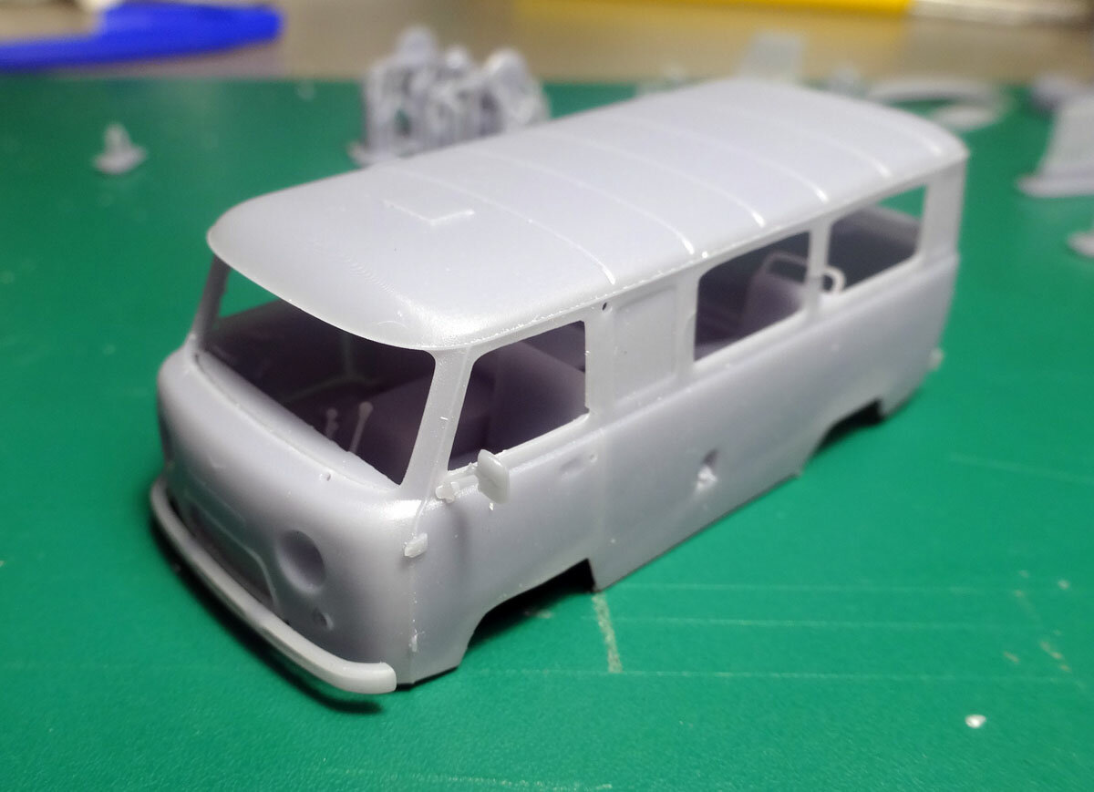

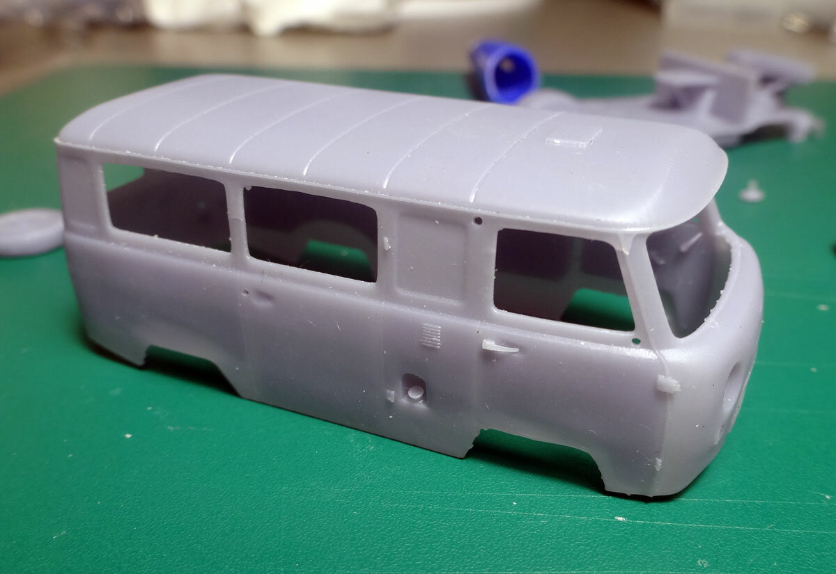

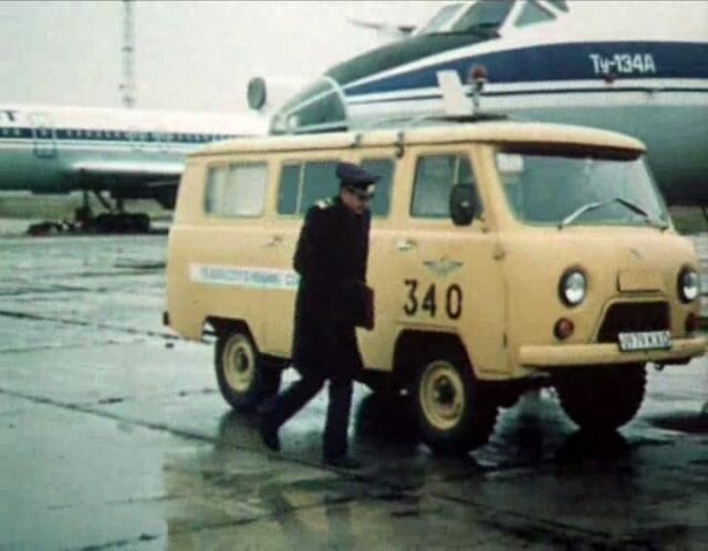

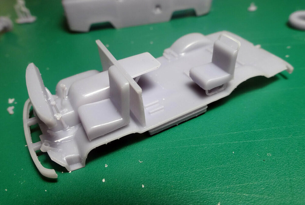

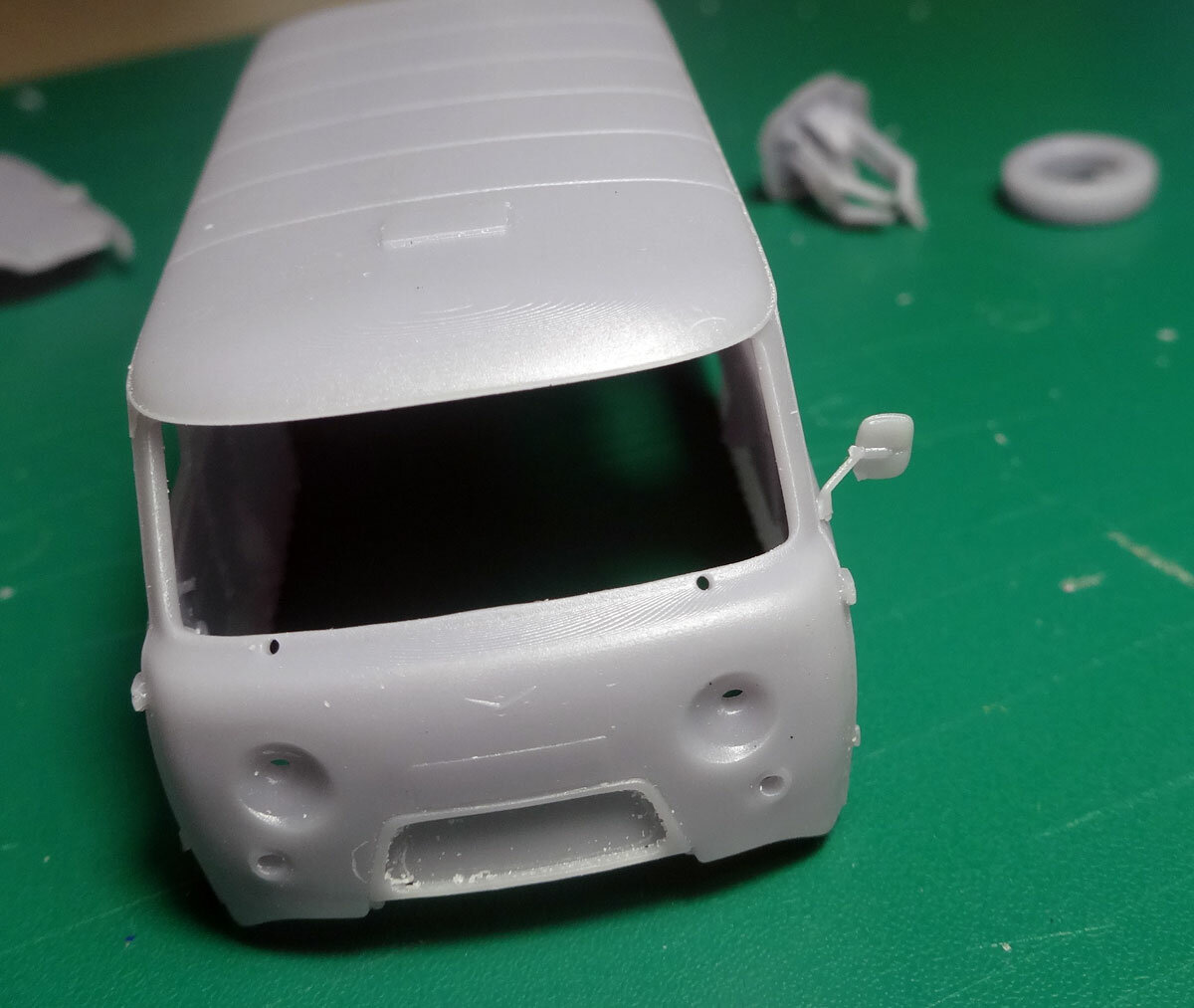

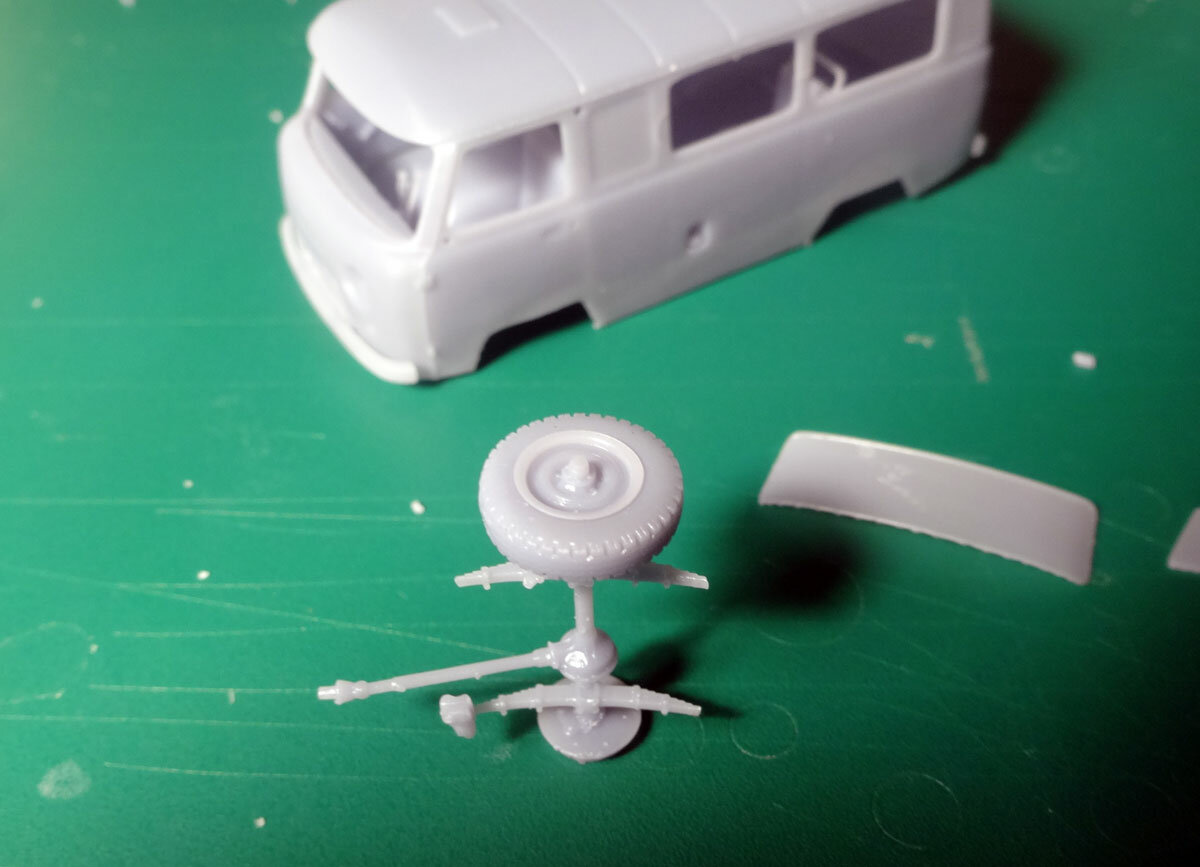

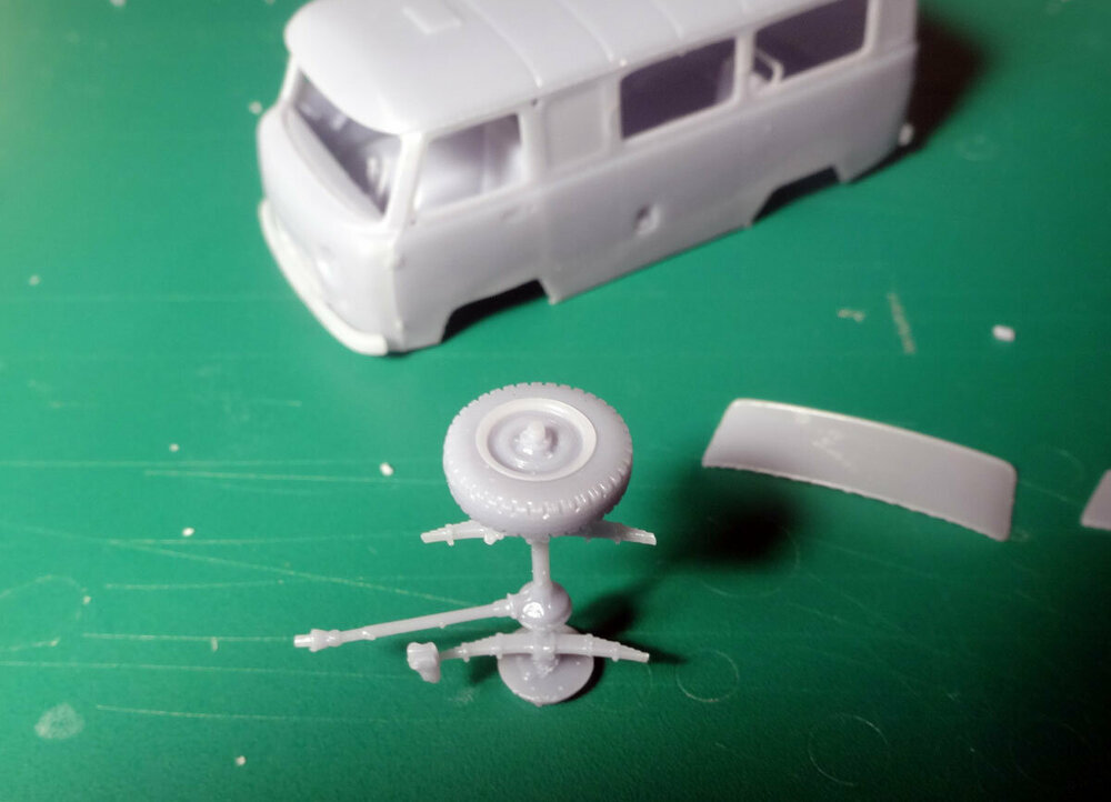

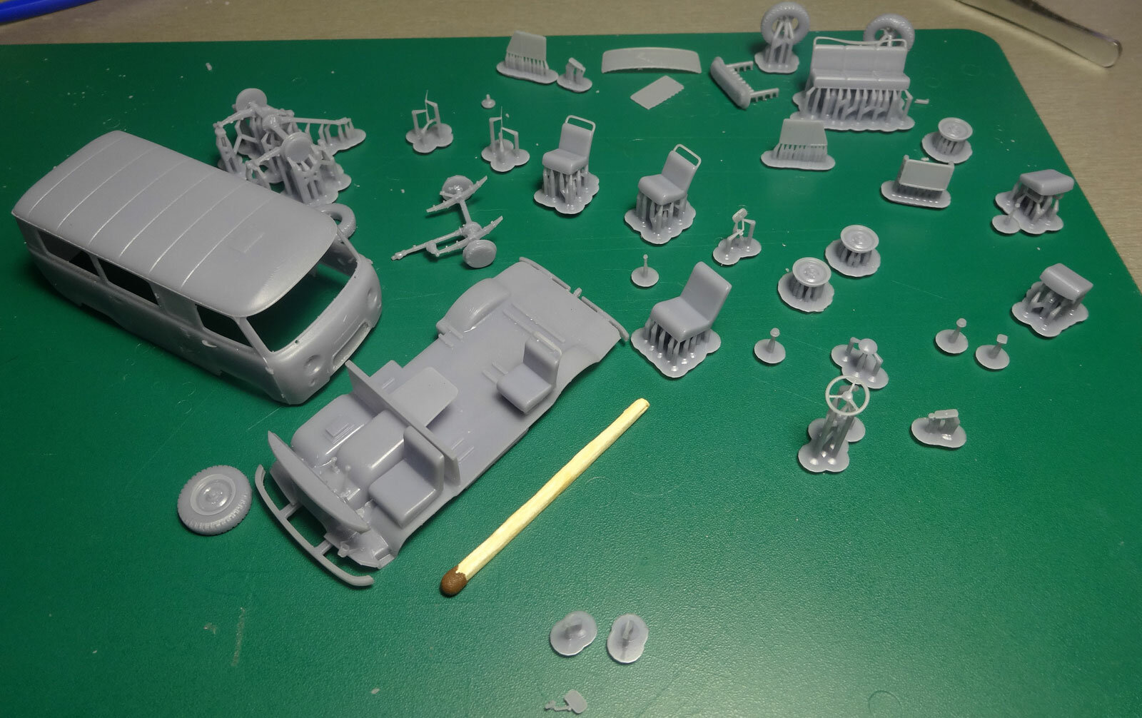

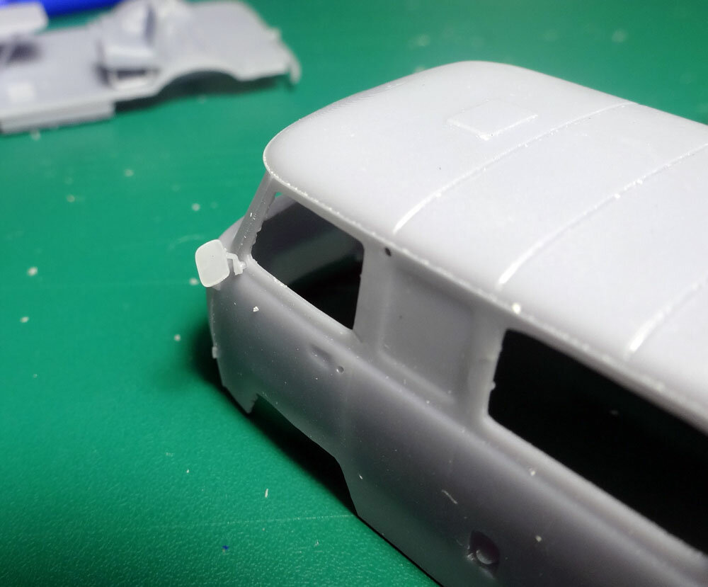

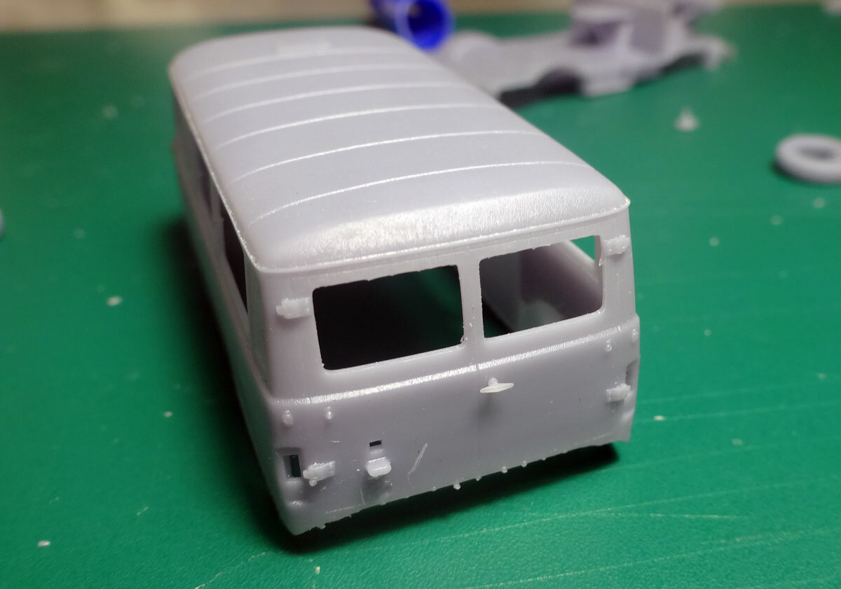

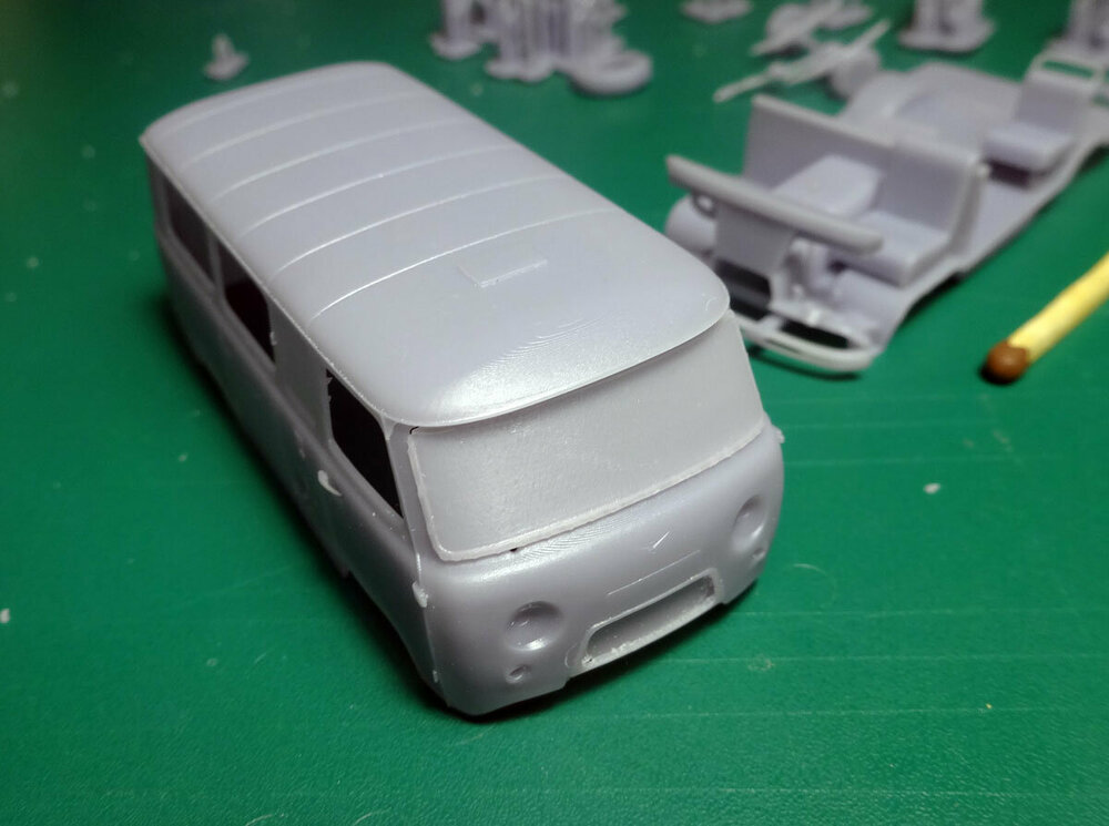

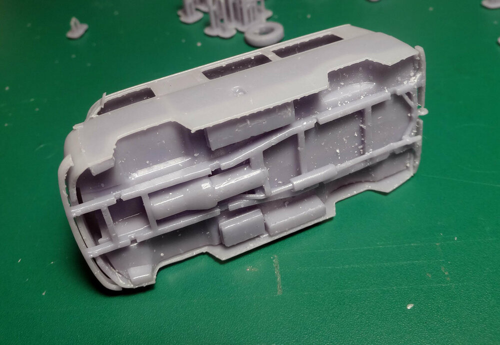

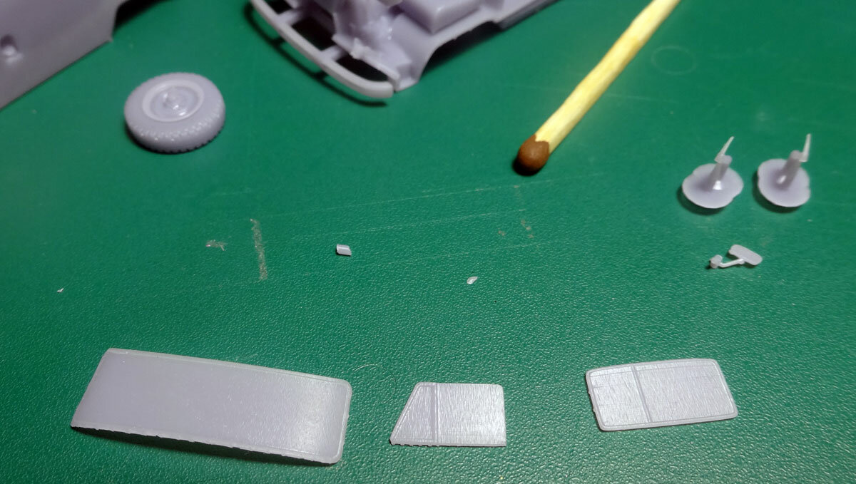

Популярный пост Artman Опубликовано 13 мая, 2024 Автор Популярный пост Жалоба Поделиться Опубликовано 13 мая, 2024 (изменено) Дернул черт попробовать сделать машинку в 72-м. Решил начать с буханочки, как очень подходящей к теме гражданской авиации. Как всегда, мороки оказалось в разы больше ожидаемого, два раз бросал, но потом, передохнув, возвращался и дожал "набор" хотя-бы до печатного состояния. Вчера сделал тестовую печать. Как и ожидалось, первый блин комом. Информации к размышлению много, какие-то намерения придется пересматривать. Во-первых, хотелось сделать "стекла" отдельно, чтобы без проблем красить кузов. Вышло не очень. При печати проемов в стеночках и тонкостенных "стекол" в любом случае не избежать микроискажений, которые в сумме дают то, стекла с проемами нормально не стыкуются. Плюс к тому, следы поддержек по "резинке"- они очень мелкие, но в данном случае все равно мешают и нормально убрать без ущерба для всей детали не получается. Еще и стойки кузова между остеклением вышли довольно тонкими, пока отдирал поддержки половину поломал. Видимо, придется, как и в случае со 144-м - печатать кузов сразу со "стеклами" из прозрачной смолы. Это заодно снимает проблемы искажения проемов и придаст дополнительной прочности всему кузову. Заодно при переделке увеличу зазоры по дверям и панелям кузова. Сейчас все они заданы и довольно широко. Но при печати некоторые совсем слились. Кто-то тут у нас переживал, что расшивка на моделях немасштабная. Так, сделаешь ее масштабной - модель станет гладкой офисной болванкой. При правильной масштабности мелочевки - ее на модели и не будет, это тоже аксиома моделизма, что некоторые детали должны быть переразмерены для возможности их воспроизведения и восприятия на модели. Во-вторых, собственно о тех самых деталях. Сделал отдельной мелочевку - ручки, дворники, фары, светотехнику. Старался таки и некоторую масштабность соблюсти, но и мяса нарастить мелочам. Мало нарастил. Дворники практически не пропечатались, я их даже не стал из поддержек вытаскивать. Спицы руля сломались при первой же попытке их вытащить. Ручки чуть не в два волоска (про спичку вспомнил в последний момент ). Две выкусил и даже на место поставил. В целом интересно, но заднюю успел только сфотографировать и тут же потерял. Не приклеенная была. На макро, кстати, вполне ничего. Пальцами браться - мрак. И пинцет с трудом помогает. Зеркало вполне. Но сколько проживет? В общем - надо реально прощаться с масштабностью мелочей, всем им наращивать "массу тела", чтобы они хоть были сами по себе. Но постараюсь отдельными их сохранить, это во всех отношениях интереснее, чем вместе с кузовом печатать и красить. То же касается и ходовой. Все детали были прилично утолщены. При печати - как будто и нет. Рессоры тоненькие. Мост передний даже и выкусить не успел - переломал. Задний даже и пытаться не стал С колесами хоть нормально. Уже стандартно - шины, диски раздельно. С креслами еще поработать надо, но в целом пойдет. Они тоже все отдельно. Днище в первого раза вщелкнулось в кузов ровно на свое место, хоть тут угадал. Был выбор куда вывести поддержки - пока пожертвовал низом, там и так все достаточно условно. Поэтому низ выглядит так себе. Правда и не очищено до конца - если нормально отскоблить и осколки сдуть - будет лучше. Возможно, надо было печатать вверх ногами, но тогда придется жертвовать рычагами, деталями салона. Пока все они отпечатались отлично. В общем - минимальную "гражданскую" комплектацию отработаю "под ключ" и займусь аэрофлотскими вариантами. В принципе, ради них все и затевалось. Изменено 13 мая, 2024 пользователем Artman 6 6 Ссылка на комментарий Поделиться на другие сайты Поделиться

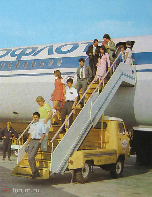

Wishmaster Опубликовано 13 мая, 2024 Жалоба Поделиться Опубликовано 13 мая, 2024 Хочу трап на шасси УАЗика головастика! :о) Ссылка на комментарий Поделиться на другие сайты Поделиться

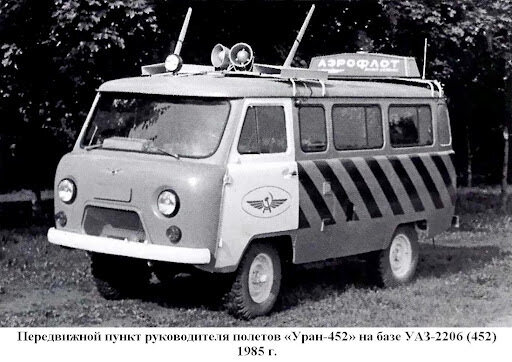

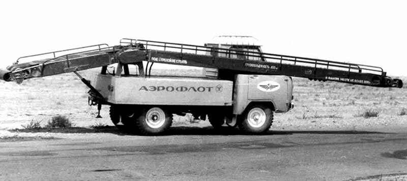

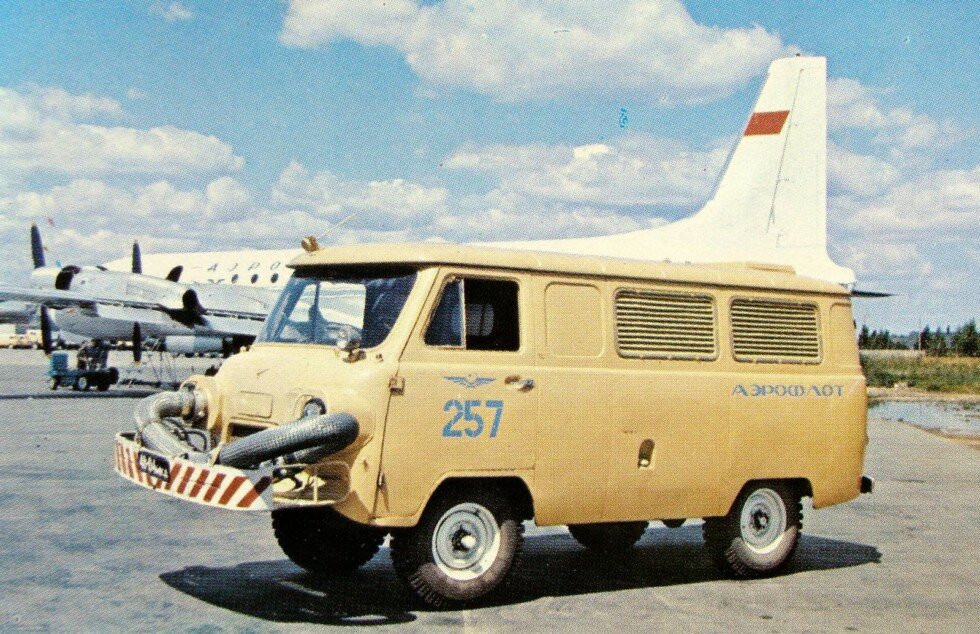

Artman Опубликовано 14 мая, 2024 Автор Жалоба Поделиться Опубликовано 14 мая, 2024 (изменено) 7 часов назад, Wishmaster сказал: Хочу трап на шасси УАЗика головастика! :о) По спецтехнике на данной базе план пока такой: 1. ППРП 2. УВЗ 3. ТПС (их миллион вариантов, кстати) 4. АТ-6 Не считая прочих разъездных-развозных: Изменено 14 мая, 2024 пользователем Artman 1 1 Ссылка на комментарий Поделиться на другие сайты Поделиться

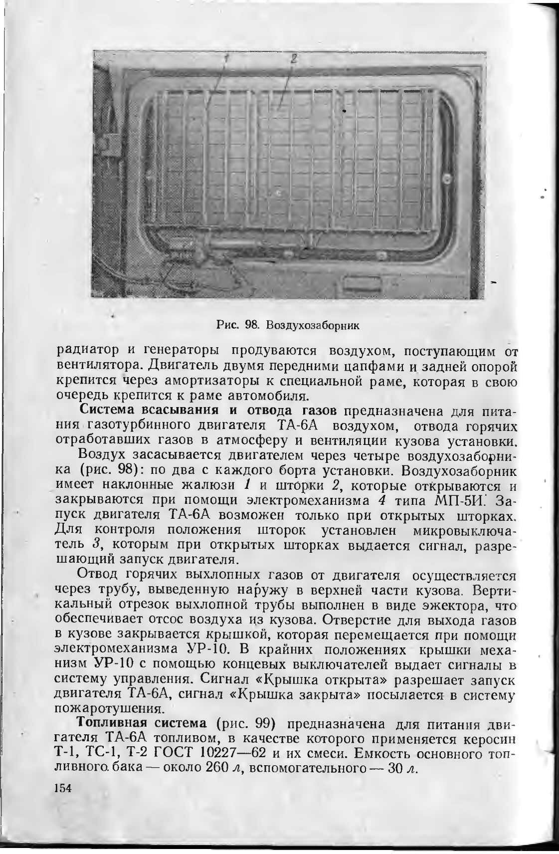

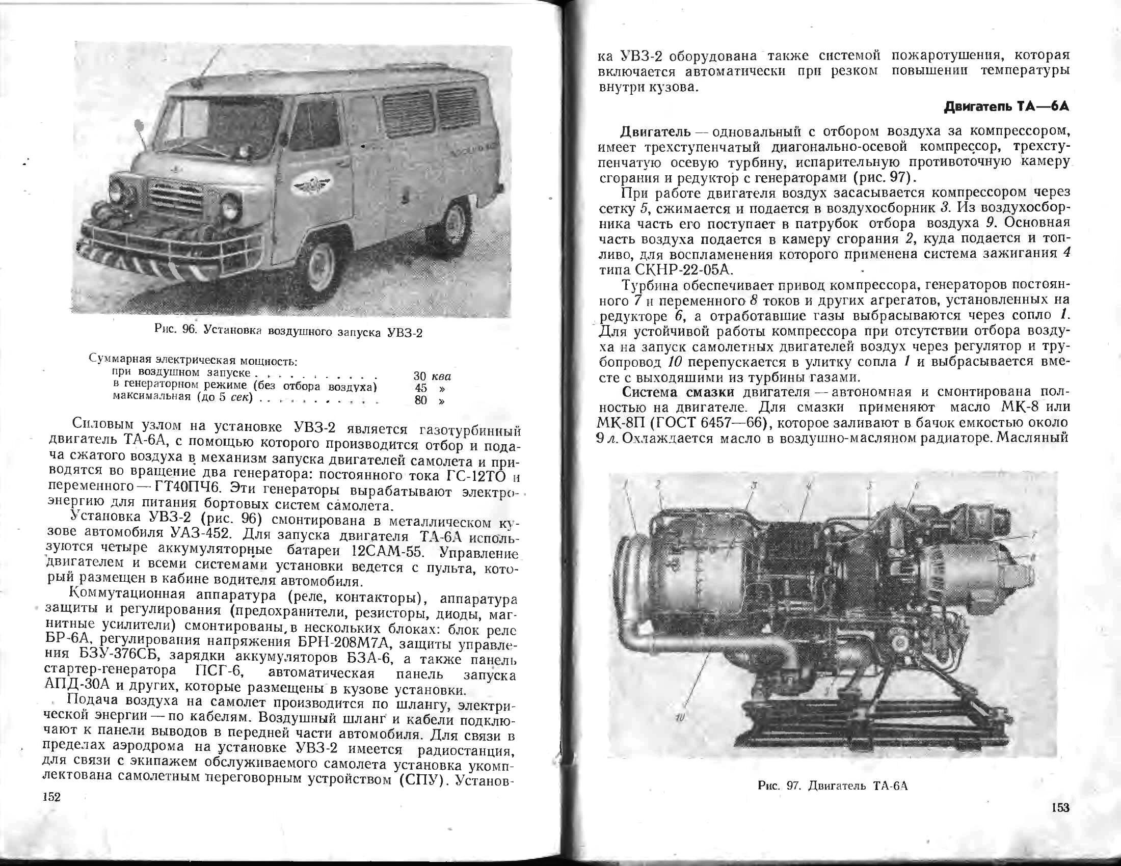

andrey-58 Опубликовано 14 мая, 2024 Жалоба Поделиться Опубликовано 14 мая, 2024 Внутренности УВЗ, если интересно.... 1 Ссылка на комментарий Поделиться на другие сайты Поделиться

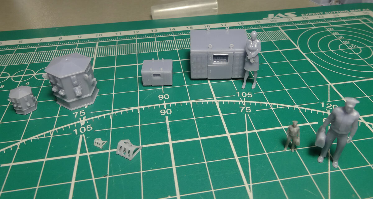

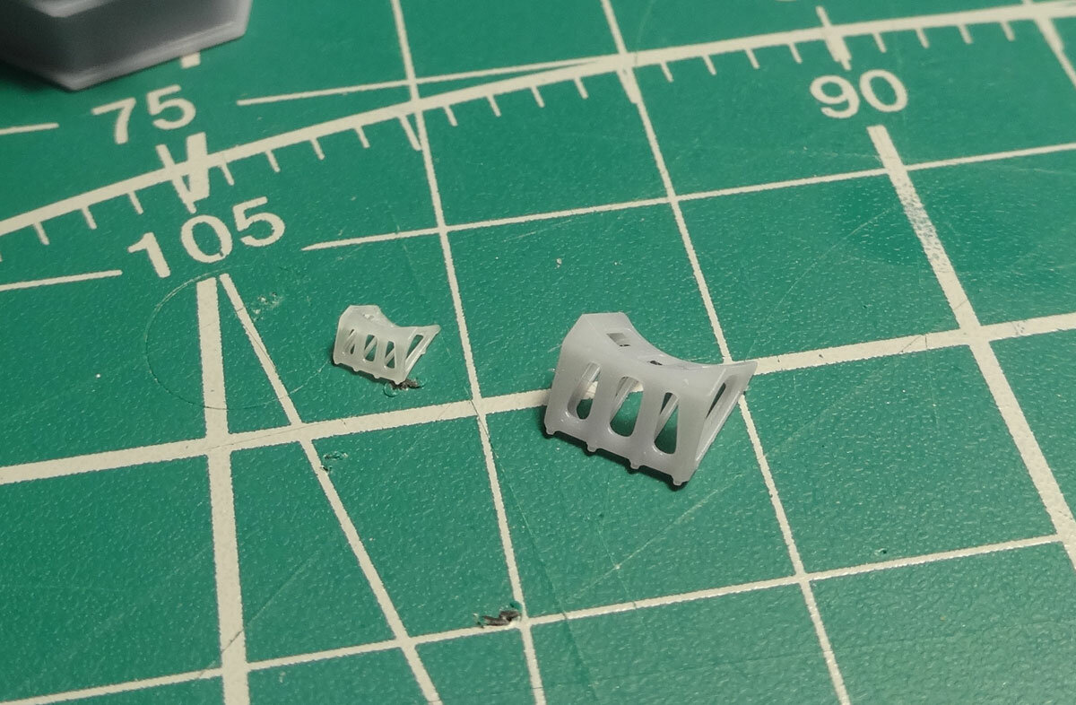

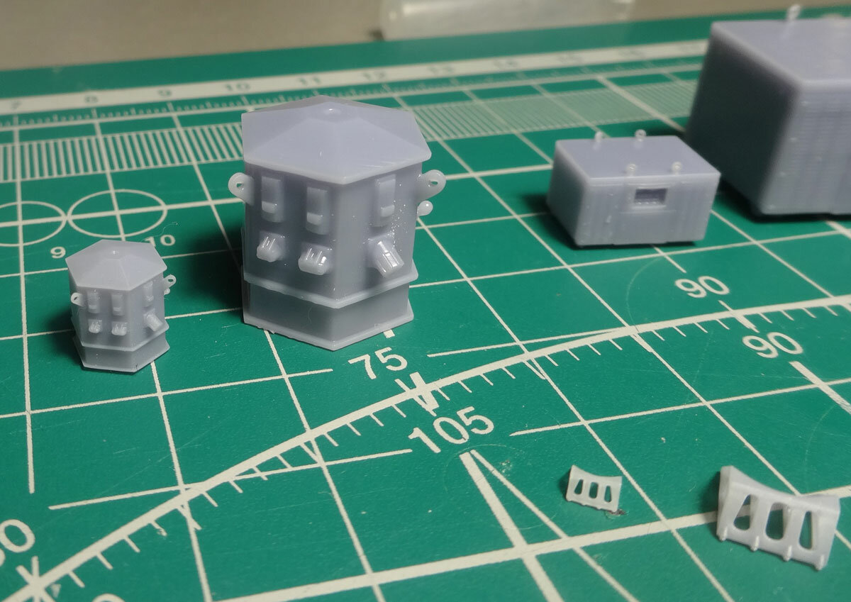

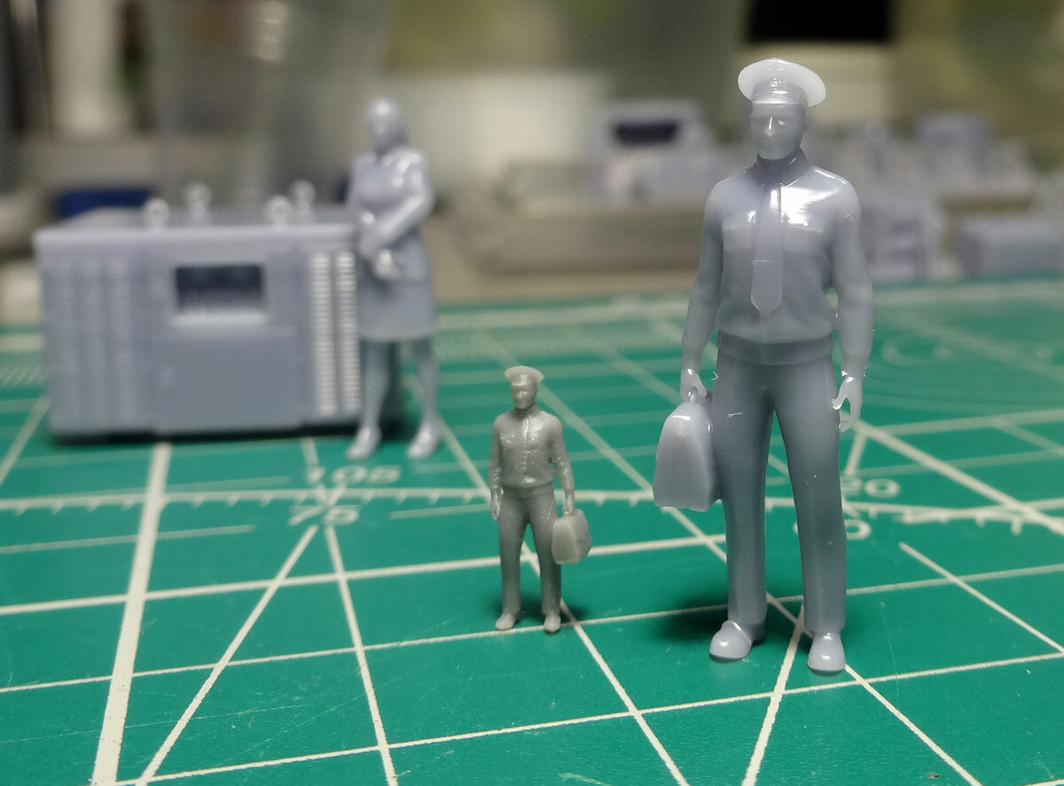

Artman Опубликовано 18 мая, 2024 Автор Жалоба Поделиться Опубликовано 18 мая, 2024 (изменено) В 14.05.2024 в 10:43, Intel_Rus сказал: Я так понимаю, в обозримом будущем можно будет отбахать шикарную диораму Касательно диорам. Поменял на новом принтере матовую пленку на глянцевую. Для пробы перевел в 72-й кое-что из готовой аэродромки и напечатал. Пока одни слезы. Из хорошего, печать действительно стала более гладкой. Микродефектов, как обычно, не избежать, но исчезла шероховатость и "штриховка" вертикальных стеночек. И по некоторым моментам я, наконец, увидел, что у меня и правда принтер с разрешением 8к (печатались еще специальные тестовые модели оценки печати, их нет на фото). А в остальном - швах. Не зря производитель писал, что высокая скорость принтера обеспечивается той самой матовой пленкой (ACF, по его терминологии), которая липнет к модели меньше, чем обычная FEP. А глянцевая - как раз FEP. Заодно я еще решил напечатать модели новой смолой, более гибкой и упругой на слом. И похоже, что из-за гибкости она еще сильнее тянется за пленкой. В итоге при первой печати новой смолой на новой пленке половину моделей покорежило, а остальная половина оказалась сильно замыленной. Я уменьшил время засветки и занизил скорости столика, но вторая печать оказалась еще неоднозначней. Часть совсем плохо, изломало еще сильнее. Но часть - очень хорошо. Я вообще не увидел логики, по которой одинаковые объекты напечатались по разному. Надо подбирать комплекс параметров. Но главное под глянцевую пленку - обязательно занижать скорости. Т.е. быстрота принтера по сути, улетучивается при этом. Жалко. Третью печать запустил обычной проверенной смолой и тут тоже полуфиаско: напечаталась где-то треть. Большую часть моделей сорвало с поддержек и они прикипели к пленке, но те, что напечатались - выглядят прекрасно. Но вот как так? Т.е для пропечатки деталей и поверхностей параметры сработали отлично, но не стабильно - их все равно придется менять, чтобы хоть модели не рвало. В общем, напрыгаюсь еще в поисках компромисса. Может уже плюнуть, вернуть эту матовую пленку? С ней хоть не идеально, но все уже понятно и предсказуемо. Пока в раздумьях. Теперь по теме, касательно аэродромки в 72-м. В очередной раз убедился, насколько он фактурнее и осязаемее 144-го. Хотя и тот выглядит отлично, если честно. Показываю имеющееся в сравнении. Стюардессу в 144-м я не печатал, она, получается - "несравненная" . На грубость и замыленность моделей не обращайте внимания. Причины замыленности - выше. А грубые детали - т.к. перемасштабировано из 144-го почти без переделок. По хорошему, под 72-й выпрямитель и колонку надо прилично дорабатывать. Уменьшать все толщины, местами наращивать деталировку. Без переделок обойдутся фигурки, просто, когда разберусь с параметрами печати до конца, они должны быть напечатаны четче. И как раз сделал вывод, что новой смолой надо печатать именно фигурки. Она похоже из-за своих свойств так и будет давать чуть более замыленный результат, но зато руки, ноги, пальцы совершенно не ломаются, как это бывает с обычной хрупкой смолой. Плюс к тому у этой смолы получается более гладкая поверхность, что тут очень полезно - такие лица и руки шкурочкой не пошоркаешь. Ну и уже готовы "под ключ" колодки. Они фактически сразу и были под 72-й, для 144-го их пришлось переделывать. Изменено 18 мая, 2024 пользователем Artman 1 4 Ссылка на комментарий Поделиться на другие сайты Поделиться

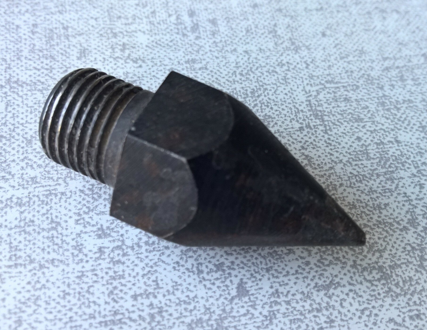

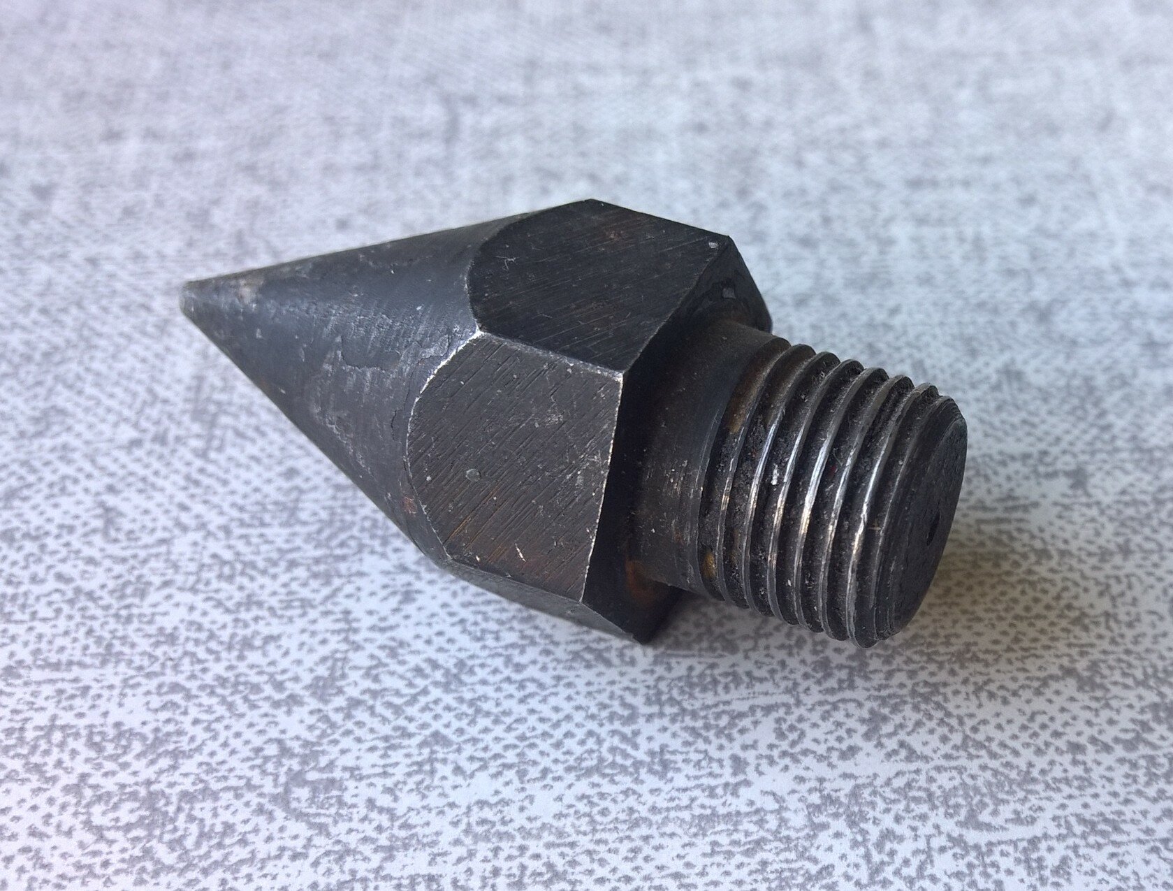

scorin Опубликовано 18 мая, 2024 Жалоба Поделиться Опубликовано 18 мая, 2024 1 час назад, Artman сказал: Ну и уже готовы "под ключ" колодки. У меня с Шереметьево сохранился шип от упорной колодки . Не помню, от большой, или от маленькой... 1 Ссылка на комментарий Поделиться на другие сайты Поделиться

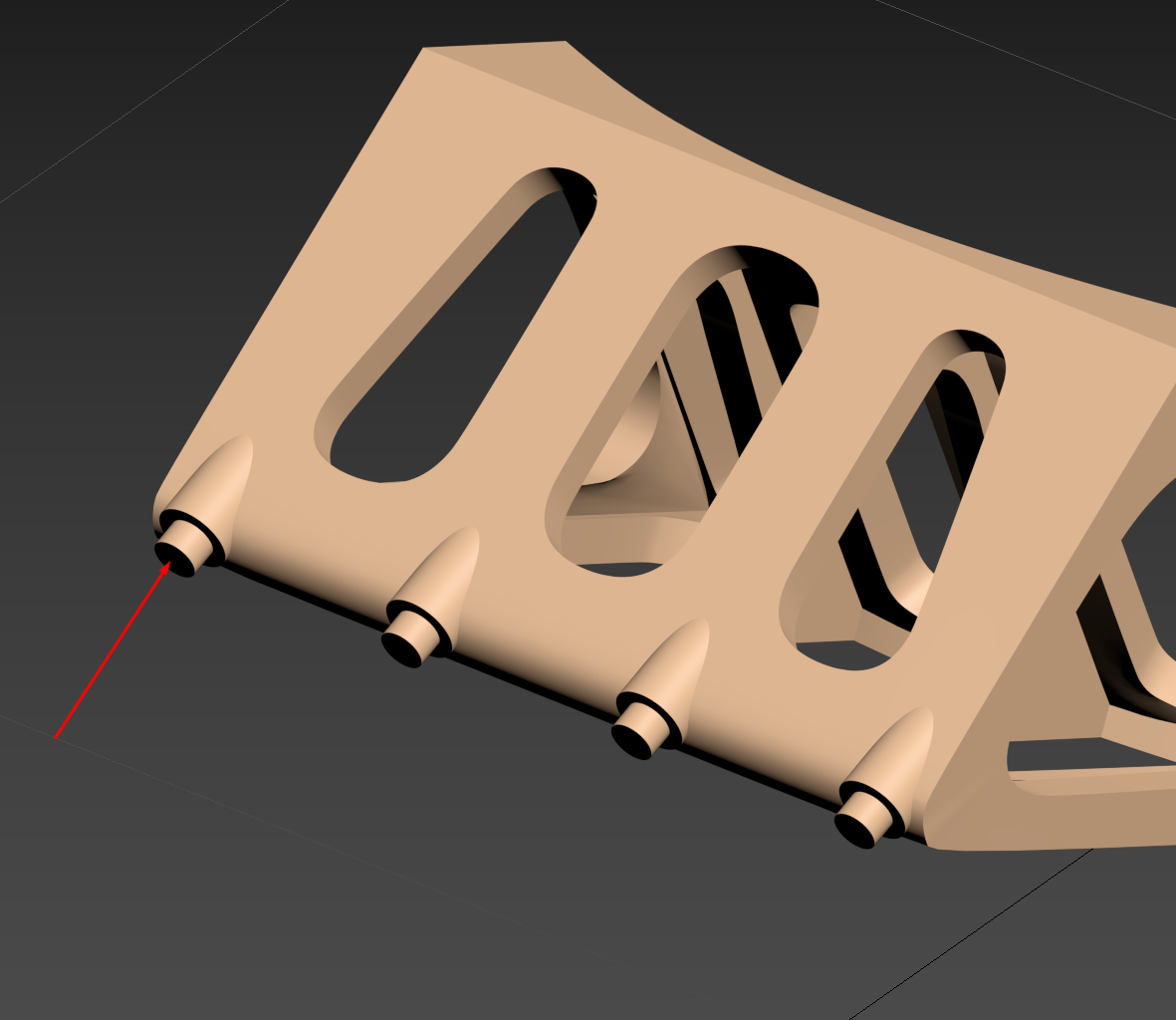

Artman Опубликовано 18 мая, 2024 Автор Жалоба Поделиться Опубликовано 18 мая, 2024 19 минут назад, scorin сказал: У меня с Шереметьево сохранился шип от упорной колодки Хорошее дело. Можно и вкрутить А то они у меня нешипованные. Не разглядел я его на доступных фото. Я правильно понимаю, что шип должен быть в этом месте? 1 Ссылка на комментарий Поделиться на другие сайты Поделиться
scorin Опубликовано 18 мая, 2024 Жалоба Поделиться Опубликовано 18 мая, 2024 3 минуты назад, Artman сказал: Я правильно понимаю, что шип должен быть в этом месте? Точно так Ссылка на комментарий Поделиться на другие сайты Поделиться
Artman Опубликовано 18 мая, 2024 Автор Жалоба Поделиться Опубликовано 18 мая, 2024 Так пойдет? Нет у меня подробных фото этого места. Только - не сильно ли они вниз торчат? Или так и надо? 1 Ссылка на комментарий Поделиться на другие сайты Поделиться

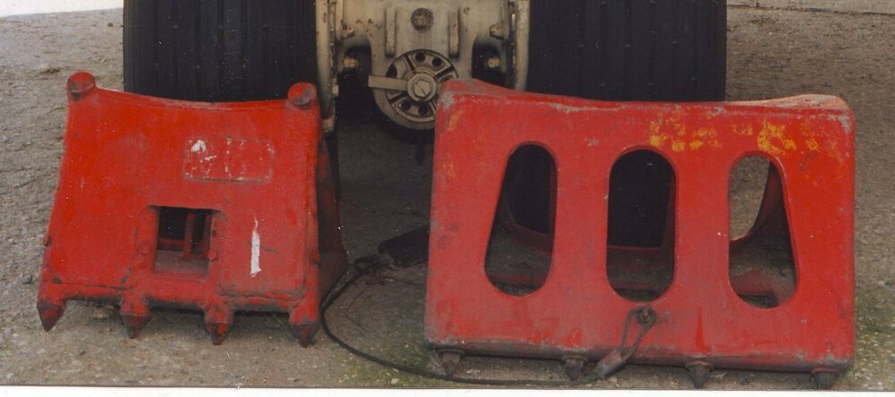

Triela Опубликовано 18 мая, 2024 Жалоба Поделиться Опубликовано 18 мая, 2024 (изменено) Вот два типа колодок с шипами на одном фото. Важная жизненная деталь аэродромных колодок - кусок проволоки или тросика с петлей-рукояткой для таскания их по бетону) Изменено 18 мая, 2024 пользователем Triela 3 Ссылка на комментарий Поделиться на другие сайты Поделиться
