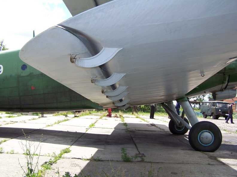

Aleksandr_UWKS Опубликовано 15 октября, 2021 Жалоба Поделиться Опубликовано 15 октября, 2021 Всем привет! не так давно подарили мне коробочку с Ан-2 в 1/144 масштабе и впринципе всё хорошо и классно,но... ни на фототравлении ни в пластике нет узлов навески элеронов и закрылков,а они не суслик из ДМБ они есть!!и их видно. Теперь вопрос,пока для меня самый главный.как и из чего их можно сделать в домашних "настольных" условиях? Цитата Ссылка на комментарий Поделиться на другие сайты Поделиться

Aleksandr_UWKS Опубликовано 15 октября, 2021 Автор Жалоба Поделиться Опубликовано 15 октября, 2021 34 минуты назад, Risa сказал: С железом не связываться. Сделать из тонкого листового полистирола. Их на Ан-2 по моему 26. а 26 раз одинаково вырезать руками я не смогу точно. Цитата Ссылка на комментарий Поделиться на другие сайты Поделиться

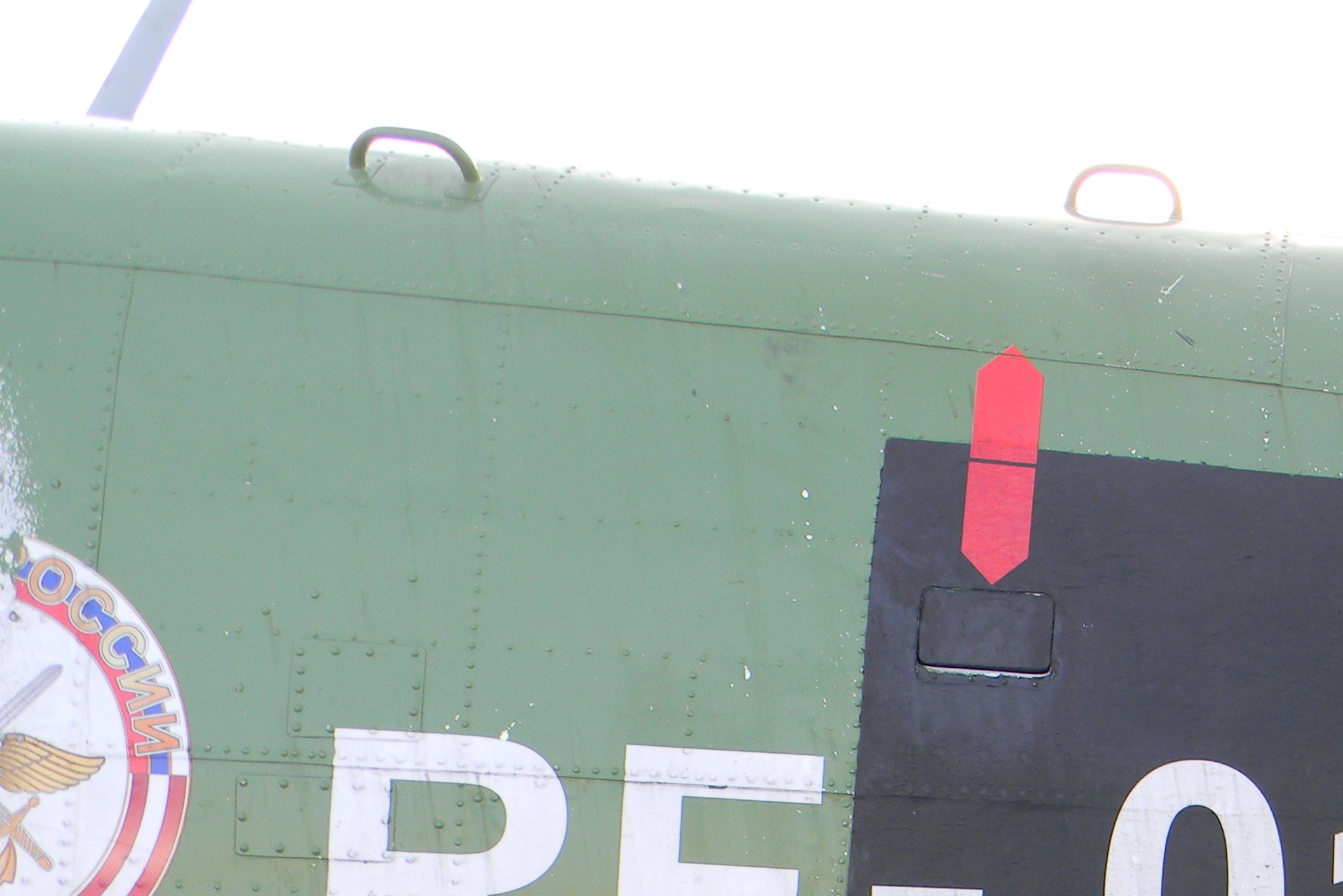

Aleksandr_UWKS Опубликовано 16 октября, 2021 Автор Жалоба Поделиться Опубликовано 16 октября, 2021 Мало того на модели масштабом 1/144 четко обозначены места для крепления вот этих ручек на фюзеляже Цитата Ссылка на комментарий Поделиться на другие сайты Поделиться
бак1 Опубликовано 16 октября, 2021 Жалоба Поделиться Опубликовано 16 октября, 2021 25 минут назад, Aleksandr_UWKS сказал: Мало того на модели масштабом 1/144 четко обозначены места для крепления вот этих ручек на фюзеляже Ну это то проще простого, обычный тянутый литник. Просверлил -воткнул -забыл А идея с пластиковой трубкой вполне здравая, только стержень от ручки не клеится, нужен другой материал. Как бы сделал я...наверно точнул один и залил в силикон одной стороной, потом просто наливаешь композит и сверху что то типа стеклышка., копируй хоть сколько. 1 Цитата Ссылка на комментарий Поделиться на другие сайты Поделиться
