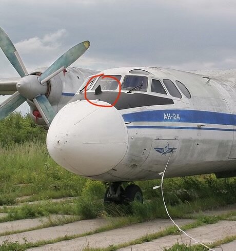

Spatz Опубликовано 27 марта Автор Жалоба Поделиться Опубликовано 27 марта Товарищи, что это за антенна или датчик? Цитата Ссылка на комментарий Поделиться на другие сайты Поделиться
scorin Опубликовано 27 марта Жалоба Поделиться Опубликовано 27 марта 4 минуты назад, Spatz сказал: Товарищи, что это за антенна или датчик? Поздний вариант антенны аппаратуры государственного опознавания. Те же три пластины, только в кожухе из композита. Цитата Ссылка на комментарий Поделиться на другие сайты Поделиться
Spatz Опубликовано 27 марта Автор Жалоба Поделиться Опубликовано 27 марта (изменено) 26 минут назад, scorin сказал: Поздний вариант антенны аппаратуры государственного опознавания. Те же три пластины, только в кожухе из композита. А на поздних «Б» ее перенесли? Изменено 27 марта пользователем Spatz Цитата Ссылка на комментарий Поделиться на другие сайты Поделиться
Triela Опубликовано 27 марта Жалоба Поделиться Опубликовано 27 марта 8 минут назад, Spatz сказал: А поздних «Б» ее перенесли? "Ранняя" отличается от "поздней" только отсутствием радиопрозрачного обтекателя, просто три плоских штыря разной длины на ромбовидном основании. Цитата Ссылка на комментарий Поделиться на другие сайты Поделиться
Spatz Опубликовано 27 марта Автор Жалоба Поделиться Опубликовано 27 марта 3 минуты назад, Triela сказал: "Ранняя" отличается от "поздней" только отсутствием радиопрозрачного обтекателя, просто три плоских штыря разной длины на ромбовидном основании. Это я понял. Просто, на следующих модификациях в этом месте она отсутствует, ну по крайней мере я не встречал. На «Т» она есть но меньшего размера. Цитата Ссылка на комментарий Поделиться на другие сайты Поделиться

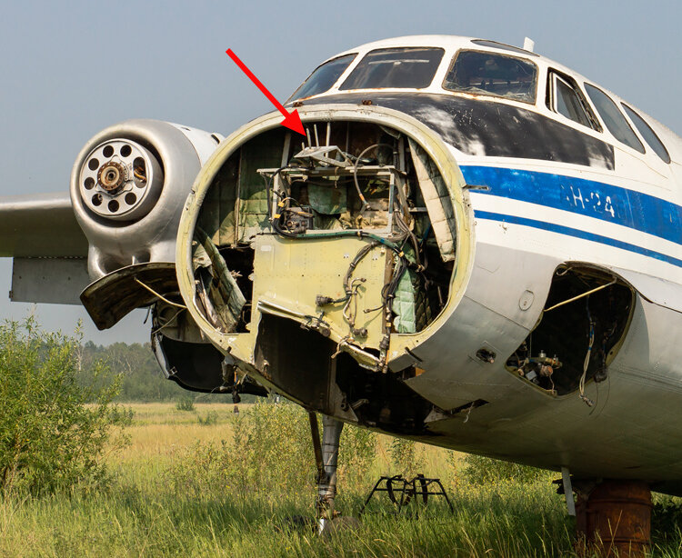

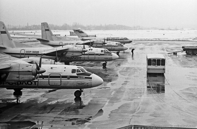

airomsk Опубликовано 27 марта Жалоба Поделиться Опубликовано 27 марта 18 минут назад, Spatz сказал: А на поздних «Б» ее перенесли? На поздних Ан-24(Б, РВ) эта передняя антенна из трех штырей располагается под носовым обтекателем, её снаружи не видно: 2 3 Цитата Ссылка на комментарий Поделиться на другие сайты Поделиться
scorin Опубликовано 27 марта Жалоба Поделиться Опубликовано 27 марта (изменено) 44 минуты назад, Spatz сказал: А на поздних «Б» ее перенесли? Уже разъяснили). Спасибо, airomsk ! Нашёл другую фотографию Ан-24 с такой антенной, а также фото Ан-24Б без видимой этой антенны). Изменено 27 марта пользователем scorin 4 1 Цитата Ссылка на комментарий Поделиться на другие сайты Поделиться

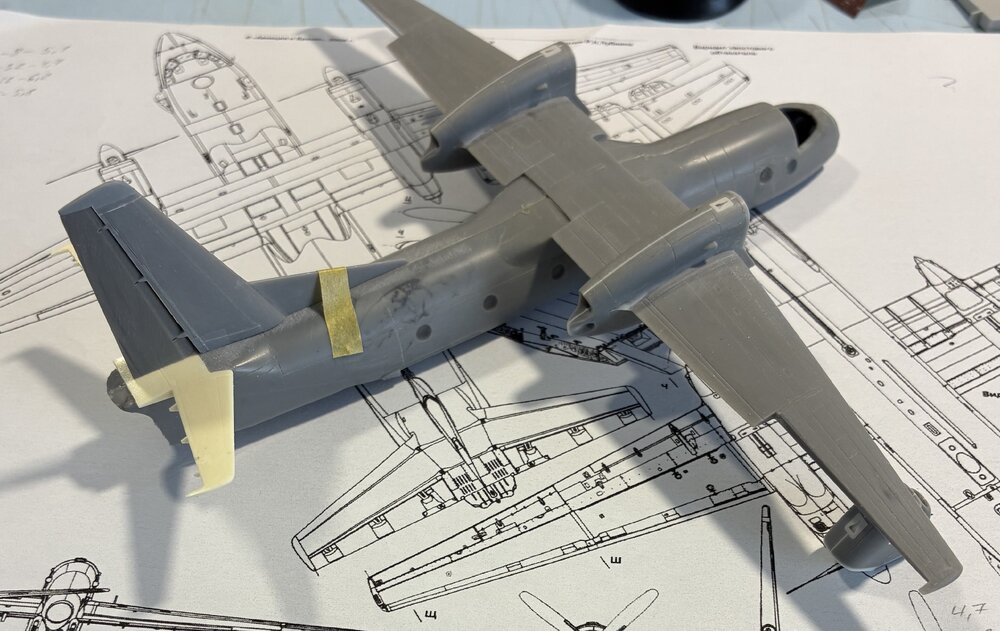

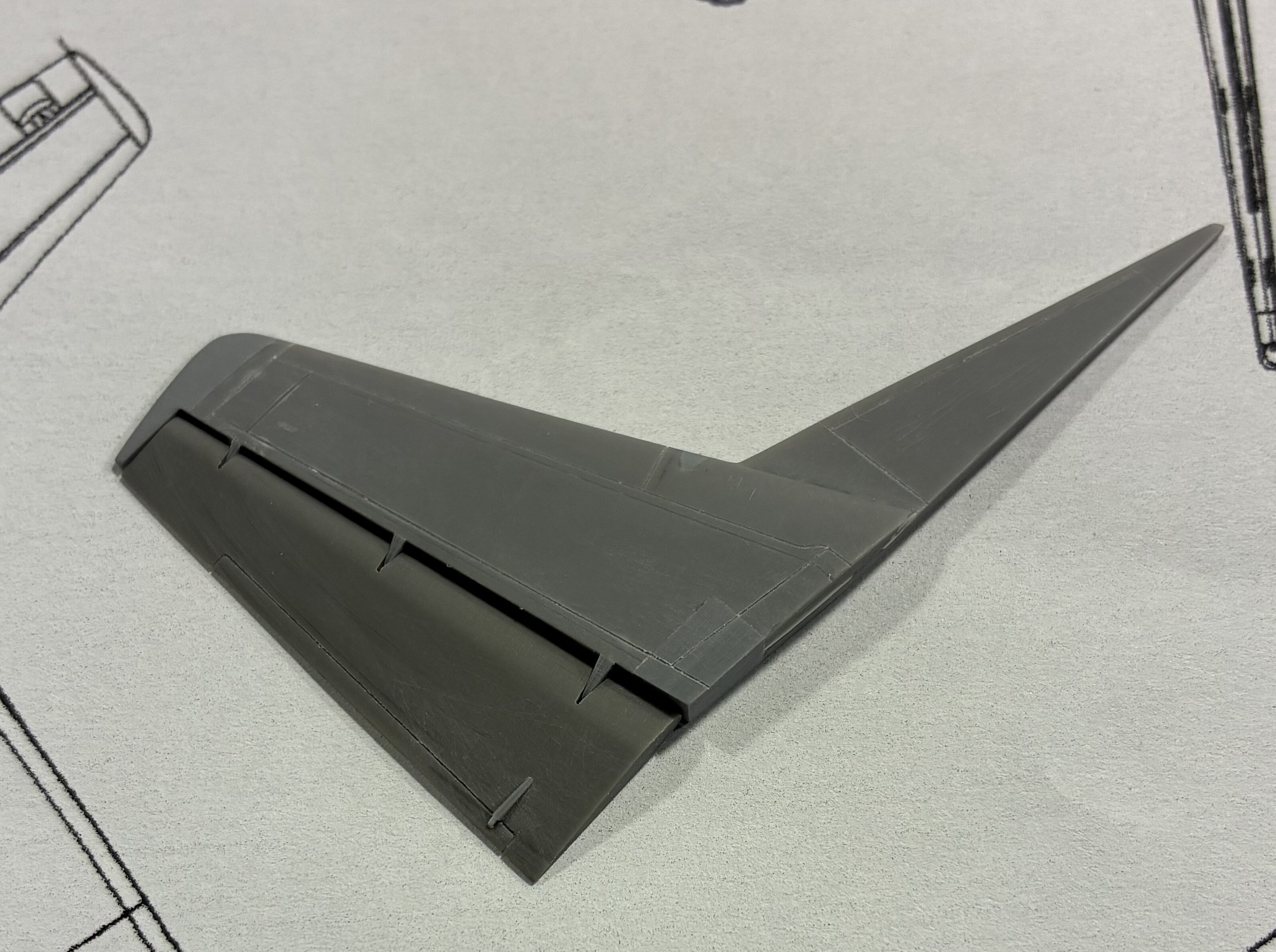

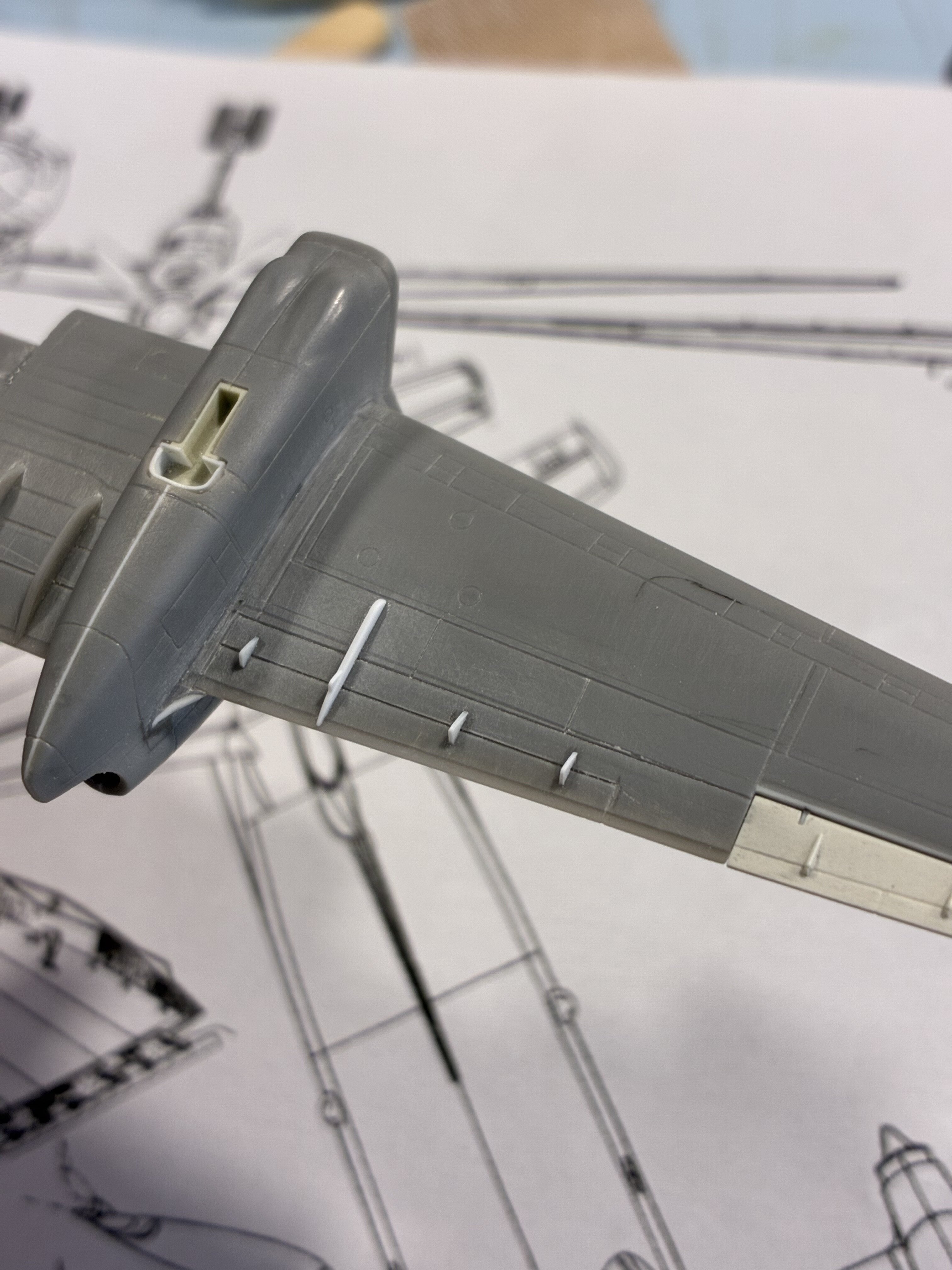

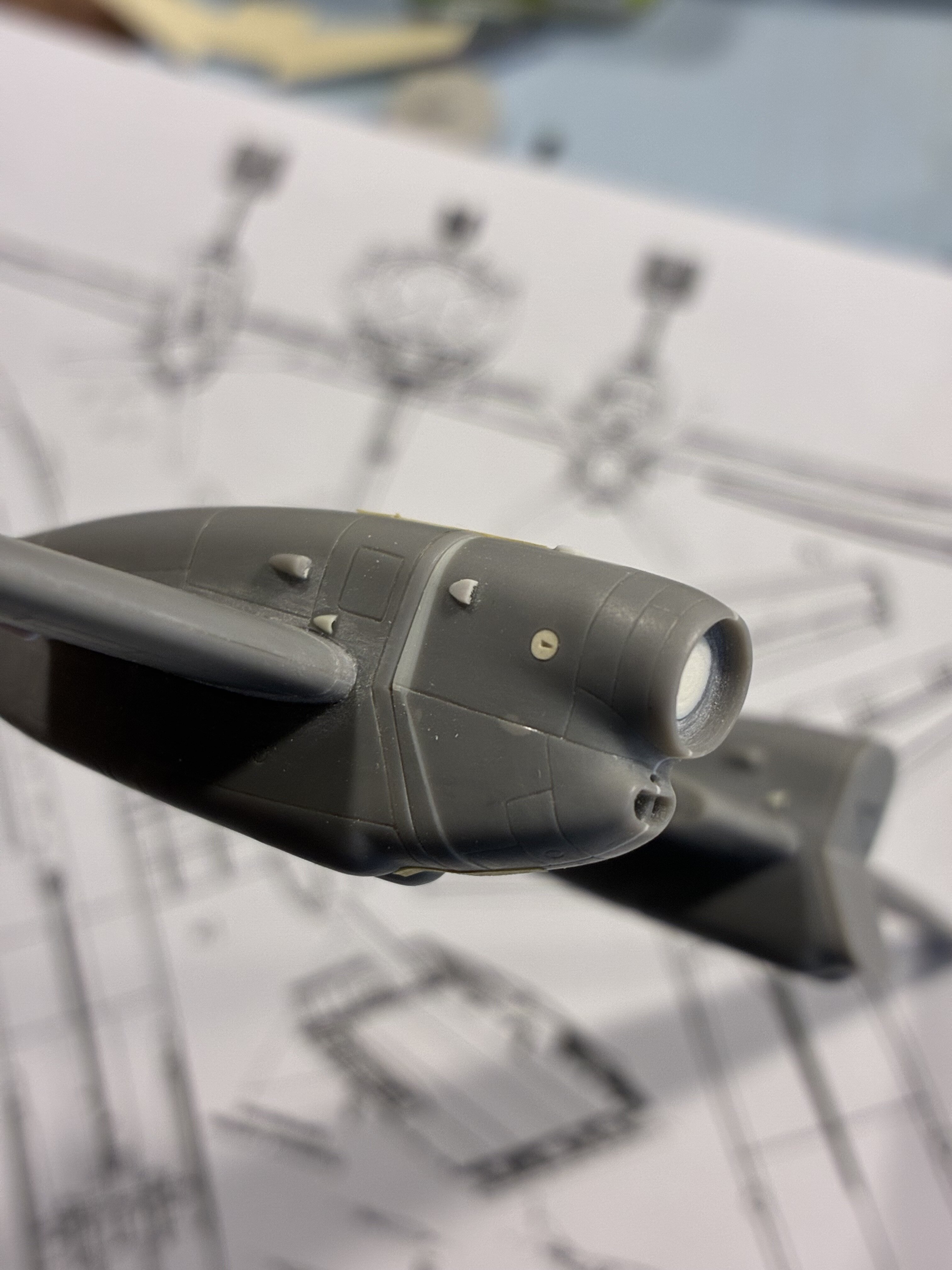

Популярный пост Spatz Опубликовано 14 апреля Автор Популярный пост Жалоба Поделиться Опубликовано 14 апреля (изменено) У Ан-32 более сложная механизация крыла. Много новых элементов, которых нет на Ан-24/26. Пришлось попотеть. Самое не любимое делать одни и те же детали несколько раз. И ладно бы две, а то четыре и шесть. Сиотрел-смотрел, сравнивал с фотографиями, и решил переделать. Очень тонкие эти тяги и на прототипе. Сделал тяги настолько тонкие, насколько это возможно. Добавил на двигатели недостающие воздухосборники. Сделал новый руль направления. Трудностей еще подкидывает слоящийся пластик, приходиться промазывать супер жидким клеем, но вроде, побеждаю… Изменено 14 апреля пользователем Spatz 9 6 Цитата Ссылка на комментарий Поделиться на другие сайты Поделиться
Triela Опубликовано 14 апреля Жалоба Поделиться Опубликовано 14 апреля 16 минут назад, Spatz сказал: Очень тонкие эти тяги и на прототипе. Сделал тяги настолько тонкие, насколько это возможно. Тонкие плоские детали проще всего делать из бумаги. Рисуете контуры в Кореле, распечатываете на обычной бумаге, а потом бумагу пропитываете с обеих сторон жидким цианакрилатным клеем. После высыхания бумага становится похожа на твердый пластик - режется, пилится, шлифуется, окрашивается и т.д. 5 Цитата Ссылка на комментарий Поделиться на другие сайты Поделиться
