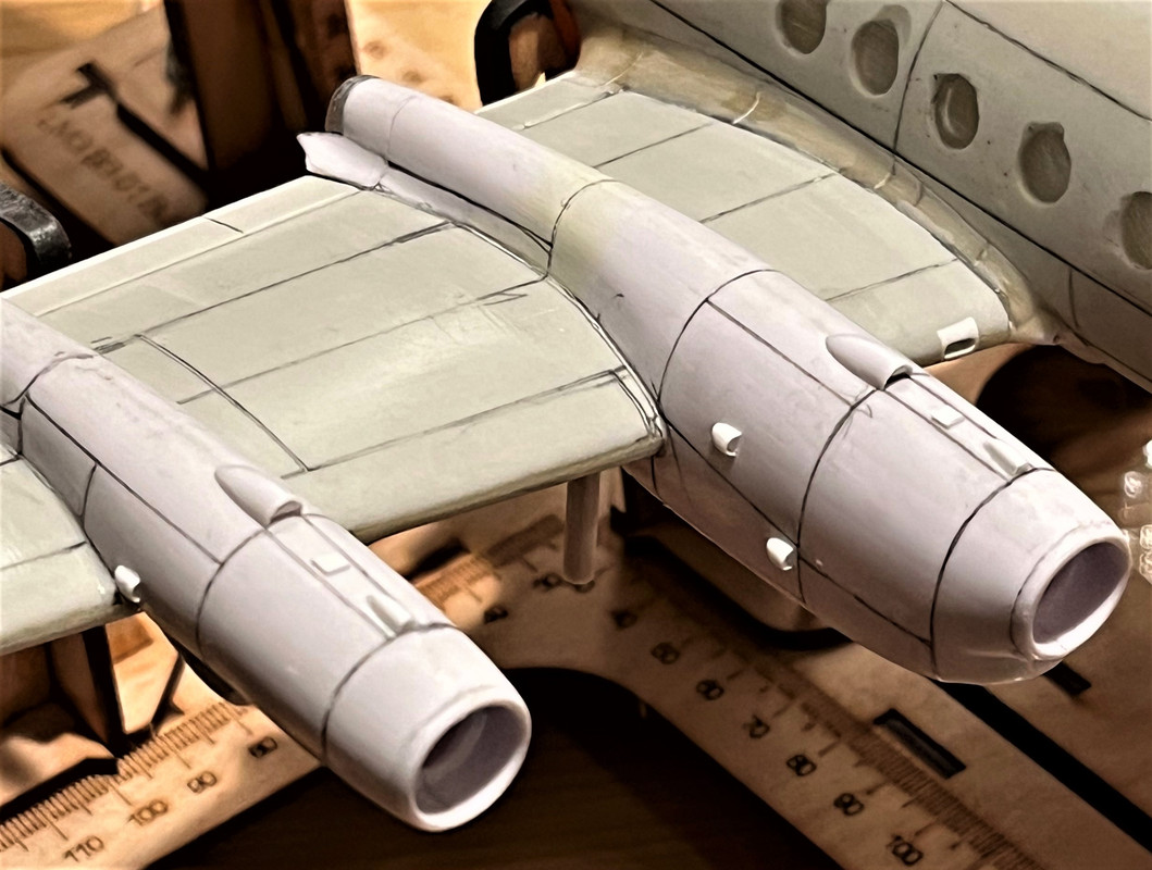

Потратил пару вечеров, понял наконец как навыдавливать ракушек. Двигатели выглядят немного лучше теперь
Ришат, это что, так сильно крошится пластик? На иллюминаторах на внешнем зализе 3-ого двигателя в задней части. :(
11 минут назад, AVK134 сказал:
.... так сильно крошится пластик? На иллюминаторах на внешнем зализе 3-ого двигателя в задней части. :(
Это сколы смолы. Лечится эпоксидкой...хотя кому как. На движках видимо пока ещё черновая шпаклёвка...
2 часа назад, AVK134 сказал:
Андрей
На илюминаторах это смола растрескалась при сверлении. Это не беда всё залито эпоксидкой, а отверстия гораздо большего диаметра чем надо. Маски будут в середине этих больших проёмов.
Двигатели было сложно подгонять, 2х компонентную шпаклёвку нельзя использовать в маленьких колличествах. Поэтому там мелкие сколы залиты суперклеем и зашкурены. После грунта всё должно быть ровненько.
Изменено пользователем Risa
2 часа назад, ДокторОхзудит сказал:
Саша привет,
Всё верно про сколы.
Принципиально не хотел использовать тут Тамиевскою белую или серую шпаклёвку. Да легко работать, но последствия не предсказуемые трешины усадки и т.д.
Посреди двигателей вставлял пластик около 3-4мм передняя половина дв не доставала до задней ;-) (ореентировался по чертежу) не стал протачивать сильно в двигателях место сопряжения с передней кромкой крыла, ибо там уже летит вся геометрия и ничего ни к чему не состыкуешь нормально, потом 2х компонентной шпаклёвкой выводил форму стыка. Её видно, она немного желтее чем пластик.
Я не знаю если в Ил-22 исправили двигатели? сомневаюсь. Мише придется повозится вклеивать их на место, тем более у него в нутри начинка будет. Я ставлял внутри распорки при склейке чтобы вставали по месту, напряжение пластика там огого ;-) сначала пластиковым клеем потом супером прошелся по стыкам. Когда оставалась смола от илюминаторов заливал стыки смолой где было возможно подлезть. Это про 2й и 3й дв.  С 1м и 4м попроше конечно.

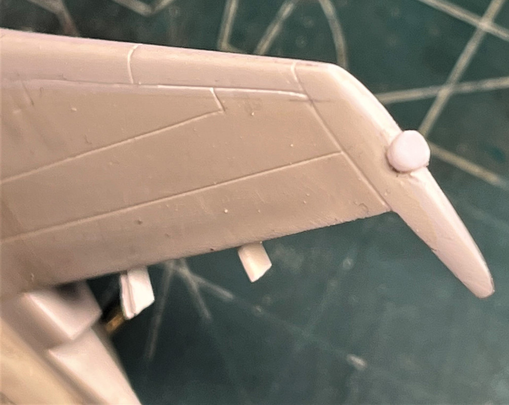

в корме немного мелочевки добавил место под стробоскоп и сам из прозрачного литника покрашено прозрачно-красной Тамией.
Вопрос какого размера красный колпак, сантиметров 20?
По моему чуток большеват в диаметре мне кажется. И не рановато ли его на этом этапе?:rolleyes:
Изменено пользователем ДокторОхзудит
Уточнение
Если память не изменяет, как раз в этой зоне какой-то элемент не строго по средней линии живёт. Не он ли это как раз... Фотки гляну.
5 часов назад, ДокторОхзудит сказал:
Александр  привет,
Спасибо за коментарий! Смотри в чем дело - перед грунтовкой вот например тоже посадочное место для строба - лучше сначала большим сделать потом подогнать и будет красиво
9 часов назад, Risa сказал:
Всё-таки, это проблесковый маяк. На советских самолётах, стробов не было.Стробы появились в России вместе с иномарками.
1 час назад, exo2 сказал:
Если совсем точно, то СМИ - световой маяк импульсный. Но стробоскопические огни появились еще в СССР, на Як-42 уже были.
2 часа назад, Triela сказал:
Я-слон. Могу точной аббревиатуры и не знать))
1 час назад, Risa сказал:
нигде не могу найти размер
вот это он?
https://prom.ua/p593829526-mayak-probleskovyj-krasnyj.html
Ришат, ссылка у меня не открывается. В масштабе 1/72 диаметр в основании  1,66 мм; высота 1,76 мм
