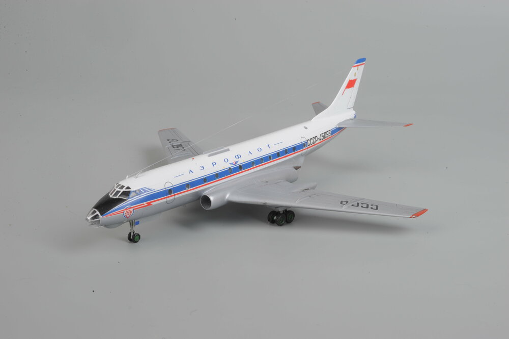

ARTASHATCI Опубликовано 13 октября, 2024 Жалоба Поделиться Опубликовано 13 октября, 2024 (изменено) 8 часов назад, AVK134 сказал: На сегодня, модель только от RusAir, других вариантов просто нет! А у AWM были Ту-104 в двух модификациях А и В Ну почему нет. Он есть у меня - в смоле от Brazz ! Фото с https://airlinercafe.com/model/kit-braz-models-tupolev-tu-124-11821/ Изменено 13 октября, 2024 пользователем ARTASHATCI 1 Ссылка на комментарий Поделиться на другие сайты Поделиться

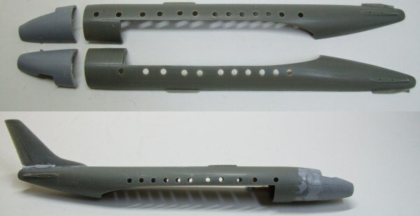

Triela Опубликовано 13 октября, 2024 Жалоба Поделиться Опубликовано 13 октября, 2024 Я гибрид делал, Ту-124 RusAir+Ту-134А "Звезда" 4 2 Ссылка на комментарий Поделиться на другие сайты Поделиться
AVK134 Опубликовано 13 октября, 2024 Жалоба Поделиться Опубликовано 13 октября, 2024 1 час назад, ARTASHATCI сказал: Ну почему нет. Он есть у меня - в смоле от Brazz ! Ну,Brazz это иностранцы, насколько я знаю. А я имел ввиду наших отечественных производителей Ту-124 Ссылка на комментарий Поделиться на другие сайты Поделиться
AVK134 Опубликовано 13 октября, 2024 Жалоба Поделиться Опубликовано 13 октября, 2024 4 часа назад, Triela сказал: Я гибрид делал, Ту-124 RusAir+Ту-134А "Звезда" Дима, отверстия под иллюминаторы по декали сверлил или каким то другим способом размечал??? Ссылка на комментарий Поделиться на другие сайты Поделиться
Triela Опубликовано 14 октября, 2024 Жалоба Поделиться Опубликовано 14 октября, 2024 8 часов назад, AVK134 сказал: Дима, отверстия под иллюминаторы по декали сверлил или каким то другим способом размечал??? Отвечу цитатой из своей статьи в М-Хобби: Цитата С окнами пассажирской кабины все просто, отсканировав и распечатав на принтере декаль, я вырезал полосы с окнами по контуру и приклеил их к смоляным половинкам фюзеляжа временным клеем Microscale Micro Liquitape, затем наметил толстой иглой центры окон, и просверлил их сверлами диаметра 1 мм, затем 2 мм и «начисто» 2.7 мм. С обратной стороны сверлом 4 мм снял лишнюю толщину стенок, так как решил использовать «жидкое стекло» Microscale Micro Kristal Klear, а тонкие края отверстий помогают избежать эффекта линзы. 1 1 Ссылка на комментарий Поделиться на другие сайты Поделиться
AVK134 Опубликовано 14 октября, 2024 Жалоба Поделиться Опубликовано 14 октября, 2024 2 часа назад, Triela сказал: С окнами пассажирской кабины все просто, отсканировав и распечатав на принтере декаль, я вырезал полосы с окнами по контуру и приклеил их к смоляным половинкам фюзеляжа временным клеем Microscale Micro Liquitape, затем наметил толстой иглой центры окон, и просверлил их сверлами диаметра 1 мм, затем 2 мм и «начисто» 2.7 мм. С обратной стороны сверлом 4 мм снял лишнюю толщину стенок, так как решил использовать «жидкое стекло» Microscale Micro Kristal Klear, а тонкие края отверстий помогают избежать эффекта линзы. Большое спасибо. Я так и думал. Ссылка на комментарий Поделиться на другие сайты Поделиться
