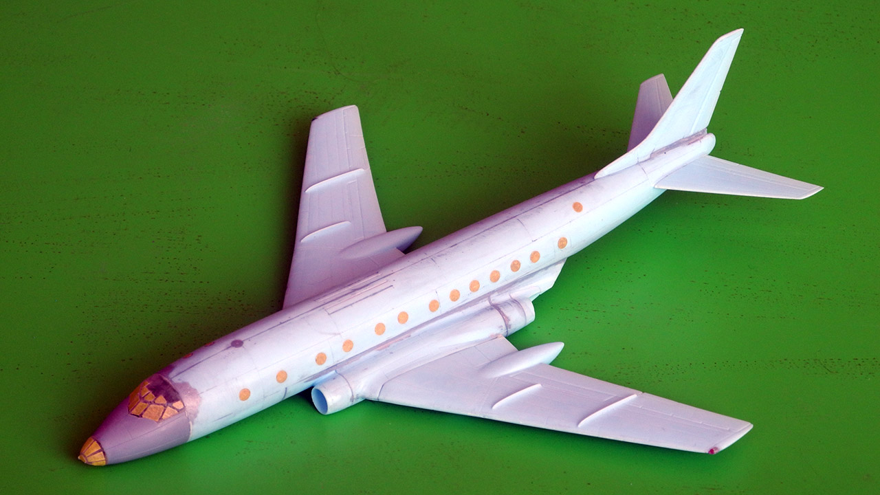

На улице дубак, на душе тоска, на графике отпуск. Отпуск не только от основной работы, но и от военной техники
На этот раз Ту-124. Имеем мы набор от Рус-эйра без окон и дверей, Ту 134 от Звезды с окнами и дверями и самодельную декаль
Для начала собрал фюзеляж Ту-134, от него мне понадобится только морда и видимо колеса, из остатков можно будет до кучи собрать офисную модельку Ту-134 кому-нибудь на подарок
Так вот, колеса:
Передняя стойка вроде ничем не отличается от Ту-134, ее видимо и оставлю.
А вот основные немного другие, попытаюсь сделать их сам. Хотя бы сами стойки

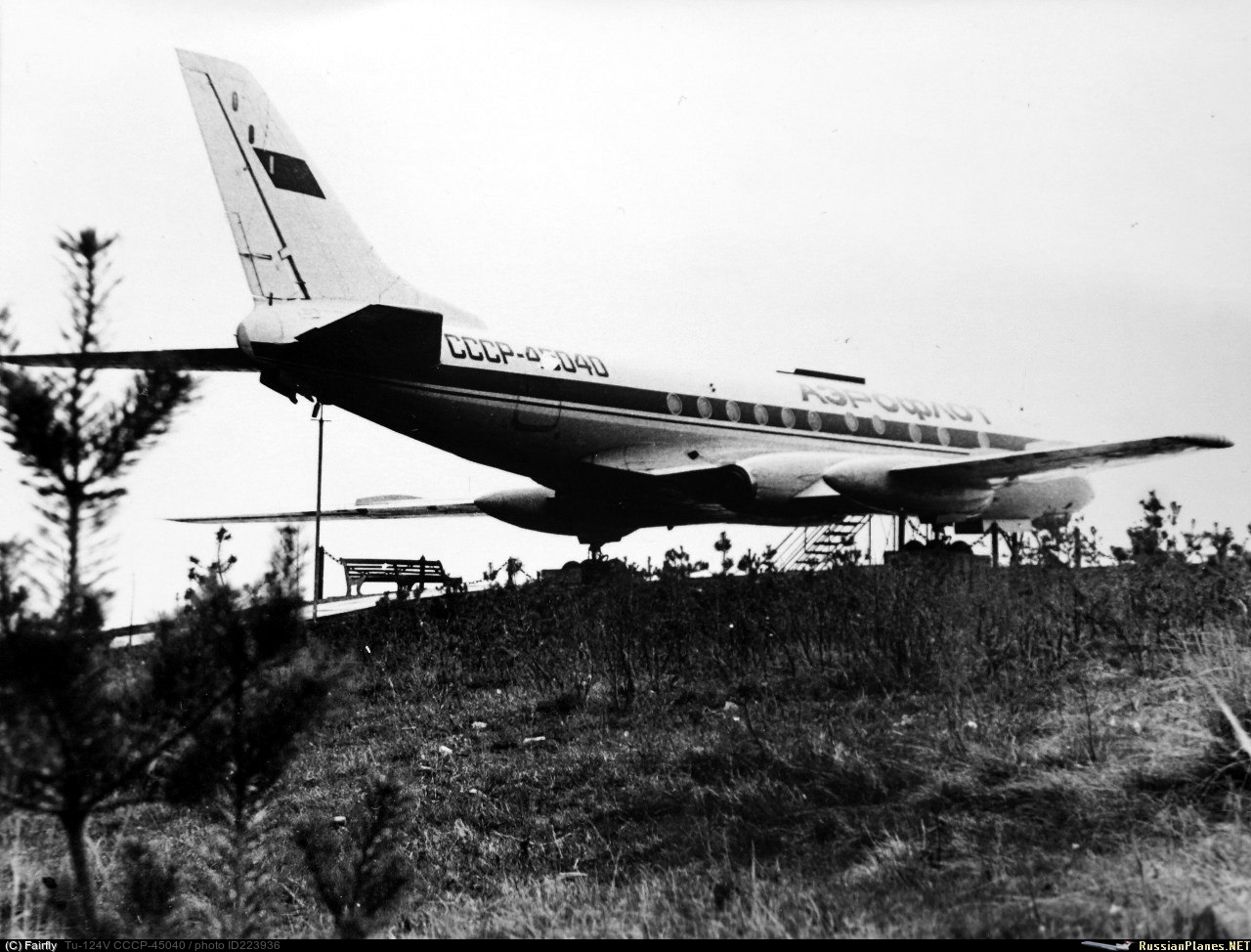

Сам прототип, если кому интересно сохранился в виде единственной фотографии

Вот еще мучает вопрос: что за окошки у него над кабиной ?

Предполагаю, что основные окна в диаметре 40см, хвостовое 35, а эти в крыше сантиметров 20... Походу я в своем мастере их с хвостовым одинаковыми сделал, придется переделать.
Вот тут вид сверху на кимрский памятник, эти окна хорошо видны, правда там второго нет (очевидно люк поменяли)
https://www.youtube.com/watch?v=VMAcBpFcuzs

Диаметр иллюминаторов над вестибюлем наверное 250 мм ...

Немного продвинулся: застеклил фюзеляж,  сделал имитацию кабины чтоб пыль на стекла не садилась и чтоб грузило не просвечивало. Мнтересно, сколько груза надо в морду вставить ?
Кстати, диаметр русэровского Ту-124 на 1 мм больше звездовского Ту-134. Одну морду я к фюзеляжу уже подогнал рашпилем, теперь предстоит подгонять фюзеляж к морде

Теперь все в кучу и если бы не -31 за бортом, то можно было бы красить
но есть еще один косяк - крылья поведенные машут вверх. Может кто подскажет, чем смолу править так чтоб не испортить ?
А вот еще фишка прикольная - дырка позади кабины, угадайте, что это ? Ответ в конце сообщения
Итак, кроме того, что притер кабину к фюзеляжу, зашпаклевал кучу щелей, не хватало целых кусков пластика в месте примыкания задней кромки крыла к мотогондоле, огромная щель между центропланом и фюзеляжем... Чтоб выровнять шовчик наверху фюзеляжа пришлось снести антены АРК и сделать прорези для новых. Добавил АНО и пятку на ххвосте
А теперь о загадочной дырочке. Нет я не забыл положить груз, я положил большой болт с гайкой, который оторвался при первом же падении модели и начал летать по салону. Пришлось сверлить дырку в фюзеляже и подпирать болт к стенке кабины обрезком литника.
Жаль, через эту дырку не получится убрать иней от клея со стекол, хоть высверливай окна и снова заливай...

Во во,на счёт крыльев,на солнышке постоит и опустятся в низ,ужасная смола! Не смола а пластилин.....)

Можно как вариант,взять от ту-134 ОЧК и концы крыла примерно 1см срезать.

Думаю, все-таки проще выровнять крыло, чем перерезать на нем почти всю расшивку
