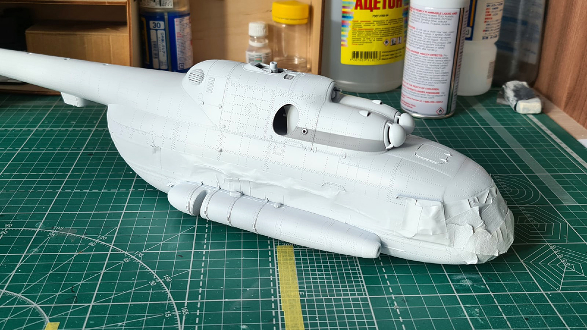

Наклеил тонкую полоску скотча:
И дунул белым грунтом от Тамии прямо из баллона:
Правда, не всю модель. Пока только низ читлайна и хвостовую балку. Потому что в районе капотом и выхлопов я ещё не придумал последовательность окраски. Сегодня буду экспериментировать.
Ну и пугает меня такое количество скотча, если честно...
Но да ладно. Сегодня предстоит насыщенный малярный день. Вечером покажу результаты.

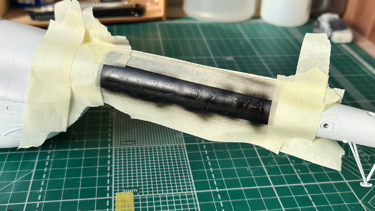

8 часов назад, Intel_Rus сказал:
Мужик сказал - мужик сделал.
Показываю :D
Правда, не получилось покрасить модель за день полностью. Но да спишем это на размеры и сложность ливреи.
Итак, поехали.
Не придумал я ничего лучше, кроме как начать с флажка на хвосте. Просто пока в голове крутились мысли о том, в какой последовательности красить саму тушку, надо же было чем-то руки занять. Поэтому наклеил скотч и дунул красным цветом:
Получил примерно вот такой результат:
Да, серпа с молотом не будет, но да не вижу в этом большой проблемы. Коль уж у меня стоял выбор между декальным флагом и накрашенным красным параллелепипедом, то я однозначно выбрал для себя второе :D
Затем я собрал мысли в кучу и, закрыв часть серой полосы на капотах, дунул белым грунтом из баллона от Тамии:
Ещё раз убедился, что в моих руках баллончик - это спасение для таких больших поверхностей. В жизни я так ровно аэром не накрашу:
Ну а потом пришло время трафаретов:
Всё ещё немного грущу, что пришлось отказаться от прямоугольного шрифта. Всё-таки круглый какой-то... Ну не знаю. Тот мне нравится больше. Вот.
Ну и важный момент. Я специально выбрал случайный набор цифр в бортовом номере, чтобы уйти от привязки своей модели к конкретному борту. А то ещё, упаси Боже, кто-нибудь нагуглит его фотографии и будет мне указывать на несоответствие прототипу :D
Опять же, я решил начать покраску балки с бортового номера, чтобы затем было проще центровать и подгонять под него серую полосу. Но ей займусь уже завтра.
На этом работа с трафаретами не закончилась. Пришло время надписи "Аэрофлот":
Дунул синим цветом читлайна:
...который на итоговой фотографии почему-то превратился в практически чёрный!
Но надпись, всё-таки, синяя. Прошу поверить на слово ;)
Итак, что мы имеем сегодня в итоге?
Примерно вот такая картина. Завтра предстоит накрасить серую полосу на хвостовой балке, серо-синий прямоугольник позади выхлопов, ну и пузико надуть. Одним словом, готовлюсь вооружиться серым баллончиком от Тамии и довести покраску основных элементов до конца.
Устал за сегодня. Пойду в доту играть.
Спасибо за внимание :D

Стык фонаря с фюзеляжем немного грубовато смотрится в итоге(( ну а по покраске ждем снятия всех масок :)

11 час назад, Intel_Rus сказал:
На этом фото вижу по меньшей мере четыре места, где могут быть поддувы. Интересно, угадаю или нет? :)

Серёга, а предшейдинг где? Ты 35й решил по канонам 144го красить?

Чет шрифтик как то дистрофично смотрится как в плане упитанности так и в плане тремора...  Да и флаг задутой лазеркой был бы аккуратнее на мой взгляд... Без обид Серега, но пока как то не очень...:(
1
Share this post
Link to post
Share on other sites
Похоже, Сергей, ты как новичок, банально перелил надпись:huh:. Если чувствуешь, что маска не плотно легла, тогда сам бог велел дуть сухим слоем.
PS. Сейчас ещё раз пересмотрел фото. Больше похоже что ты плохо спозиционировал внутренние элементы букв "Р", "Ф"и "О". Особенно "Р".

2 часа назад, djmard сказал:
Я бы немного иначе сказал, что при нанесении надписей, полос и прочих элементов окраски "бог ВСЕГДА велел дуть сухим слоем"...
А по поводу логотипа "Аэрофлот" у меня несколько другое впечатление. Серьезных косяков по поддувам все-таки нет. Для такого масштаба как раз нормально. То, что эта надпись может быть с небольшими нечеткостями и поддувами - хорошо видно по реальной технике, на которую тоже не декали лепят. Здесь масштаб крупный и, можно сказать, присутствует элемент реализма, который можно рассмотреть. Для 72-го, и особенно - 144-го, это был бы уже "залет".
А вот то, что можно отнести уже к недостаткам, все же присутствует:
1) похоже плоттер режет буквы с некоторым скруглением, оттого и "ушедшие" и "скошенные" траектории отрисовки элементов букв, да и все уголки на буквах - скругленные.
2) только сейчас увидел, что буква "Ф" одной высоты с другими, при том, что ее центральный элемент должен уходить ниже всей надписи.
Надо бы, конечно, еще восьмерки поискать, но из того характерного, что прямо сейчас под рукой:
Тем более, что автор его, по своему обыкновению, всяко увозюкает (при такой бронетанковой клепке, без этого никак) и будет машина, которая, не "из цеха", а по легенде: "полетала, попачкалась, на месте службы подкрашивалась силами дяди Васи".

P.S. В эту же легенду вполне умещается и нестандартная буква "Ф". Ну, косанул дядя Вася, он художник, он "так видит" :)

9 часов назад, vovik933 сказал:
Володь, у меня прешейдинг всегда заканчивается одинаково - полной его закраской. Уж сколько раз я не пытался его делать, после окончания малярки от него и следа не остаётся. То ли слоями жирными крашу, то ли хз.
Андрей, так дело же в процессе! Можно ж было просто за деньги все эти трафареты у профессионалов заказать и не заморачиваться. Но мне ж хотелось самому в Кореле поковыряться. Хотя я тоже думаю, что очень вряд ли в реальной жизни бортовые номера писали Arial'ом. Ну а надпись "Аэрофлот" сделана вообще с шрифта, которым рисовали текстуры для траффиковых моделей в Microsoft Flight Simulator.
3 часа назад, djmard сказал:
Особенность плёнки в том, что у неё очень липкий клеевой слой и прихватывается очень хорошо, но! Сама по себе она достаточно толстая и из-за этого не шибко эластичная. То есть на ровных поверхностях вроде хвостовой балки проблем нет, а на фюзеляже в местах сложного рельефа её физически обжать невозможно. Что до слоя, то тут дело скорее не в подтёках, а именно в сухом оверспрее. Потому что при моей покраске на ацетоне (!) получить слой мокрый даже при желании практически невозможно.
1 час назад, Artman сказал:
У плоттера уже старый и тупой нож. То есть он вполне себе подходит для нарезания больших дорожных знаков, но вот с мелкими модельными логотипами справляется ощутимо хуже. Как раз-так давая небольшие скругления, подрывы и т.д.
Хм, может техника покраски не та или последовательность? Я сейчас в паинте на скорую руку набросал схемку, как я сам крашу с прешейдингом (обычно это у меня модели 48 масштаба), по этой схеме у меня он всегда остается видимым, в подтверждение фото моих работ (правда старые уже 2013 года)
8

3 часа назад, Семён Кисляков сказал:
Во, это абсолютно правильный способ. Но он, увы, разбивается об мою любовь красить баллонами.
