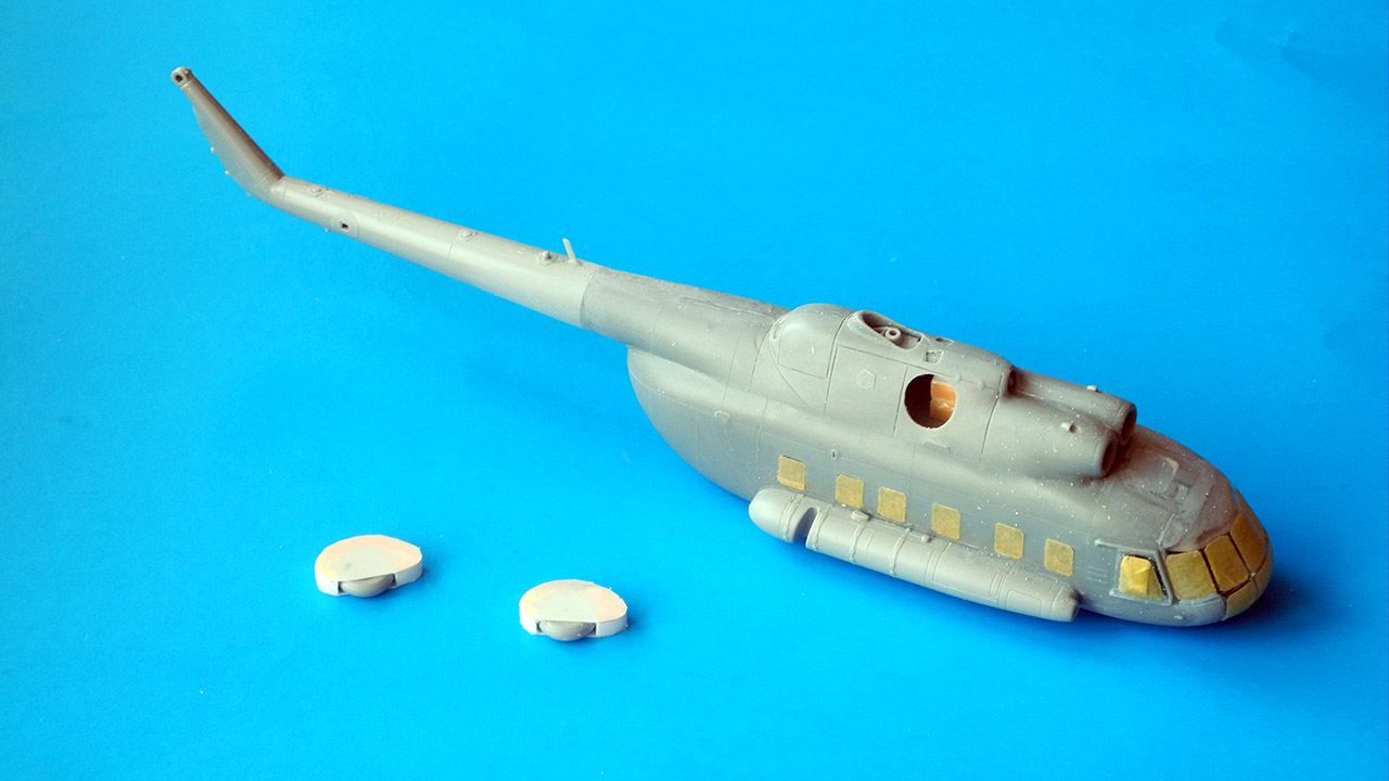

Застеклил половинки фюзеляжа, склеил хвост, нарисовал кабину...

А как и чем салон стеклил?

14 минуты назад, Intel_Rus сказал:
Какой салон ?

10 минут назад, Wishmaster сказал:
Какой салон ?
Ну половинки фюзеляжа имею ввиду

Только что, Intel_Rus сказал:
Супер моментальный клей Секунда

9 минут назад, Wishmaster сказал:
Хотя, на выше упомянутых фотках оно еще не склеен
Да я про стекло, окошки салона которые)
Они из чего сделаны?

6 минут назад, Intel_Rus сказал:
Вот с этого начинать надо было. Из коробки от компакт-диска прямоугольничков нарезал и на обычный бутилацетат он же тамиевский клей с зеленой крышечкой вклеил

2 часа работы..
Отрезаем полоску по высоте окон, нарезаем ее на кусочки по ширине и подгоняем каждый кусочек под конкретную дырку

У меня тоже, но проще показалось новых нарезать и приклеить их тамией, чем суперклеем
Тем временем: собрал все в кучу. Из за кривизны половинок пострадал люк на крыше, наверное сделаю его декалью. Не понятно, были ли окошки в люке на ранних версиях вертолета, но известно, что окошки были не на всех вертолетах
Внутри капота вклеил кусок пластика, чтоб было куда выхлопные трубы лепить, срезал антенну ДИСС с хвоста, начал делать "тапочки"
Возможно еще придется слегка расточить прорези в баках под обтекатели аммортизаторов

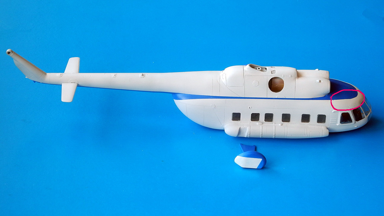

Пытаюсь не отставать от Сереги, хотя у меня еще много работы впереди
Белый грунт от тамии
Желтый скотч от тамии
Синяя эмаль от тамии
Продолжение следует...

Очень хорошо плавные линии на закруглениях получились, непростая ливрея однако)
0
Share this post
Link to post
Share on other sites
33 минуты назад, Intel_Rus сказал:
Но вот эти закругления хотелось бы привести к более идеальному скруглению...
