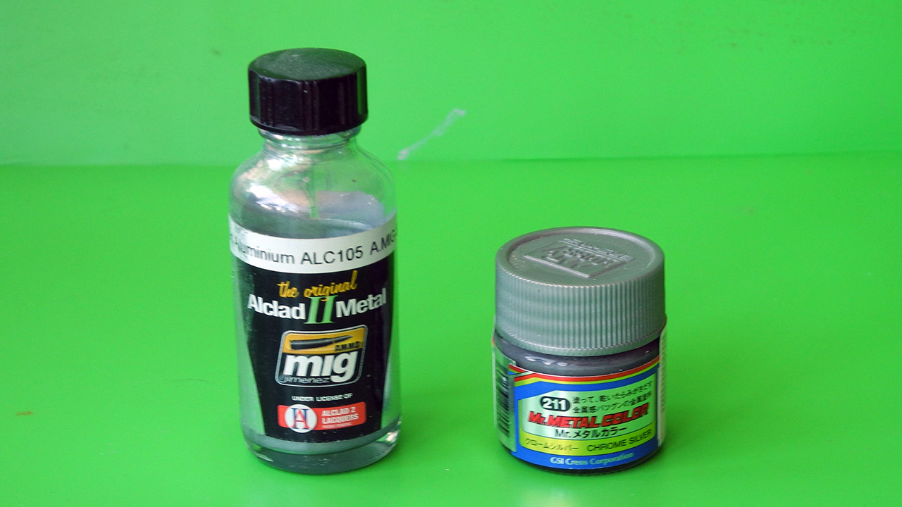

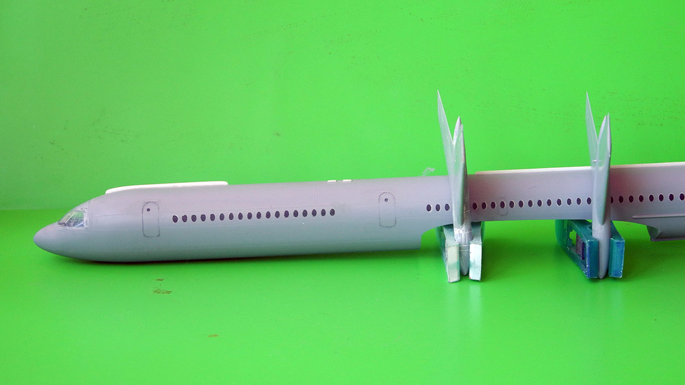

Wishmaster Опубликовано 9 июня, 2020 Автор Жалоба Поделиться Опубликовано 9 июня, 2020 В 06.06.2020 в 11:44, Aleksandr_UWKS сказал: Михаил, а среди "кошек" и барахла от Ил-62 у вас нет случайно этих двух деталей,? Они вклеены в эту кошку и покрыты несколькими слоями разных красок, наверное можно попытаться выковырять, если еще актуально Однако, вернемся к нашим кошкам Добавил гребешок, не слишком ли высокий получился ? Поиздевался над стабилизатором, для сравнения поставил рядом родной, выше поднимать уже некуда. Кстати, заметил еще одно различие между первыми Илами и М-кой: Фары на морде симметрично расположены Ну и все ближе процесс покраски, а там пока больше вопросов, чем ответов. В какой цвет все-таки красить двигатели и плоскости ? Ну и для пуза есть три варианта: алклад - красивый, но наверное не совсем то, что надо, мр.хобби - ни разу не пользовался, не представляю себе, что там внутри и наконец мотип из баллона - точно хром, выглядит офигенно, но прикасаться страшно, даже после двух недель сушки оставляет пальцы на поверхности 1 Ссылка на комментарий Поделиться на другие сайты Поделиться
бак1 Опубликовано 9 июня, 2020 Жалоба Поделиться Опубликовано 9 июня, 2020 Вот тот который от Ганзы, полируемый, а бы поостерегся, чет у меня он стирается от всего, ни в руки взять, ни деки нанести, народ рекомендует его лаком сразу сдобрить , по мне так лучше который под аэр от той же ганзы, чудная нитруха, и дуется влет и цвет вполне и не стирается. Ссылка на комментарий Поделиться на другие сайты Поделиться
Intel_Rus Опубликовано 9 июня, 2020 Жалоба Поделиться Опубликовано 9 июня, 2020 Да, у меня с такой ганзой дружбы вообще не вышло. А под лаком оно тускнеет. И смысл теряется тогда полностью. Ссылка на комментарий Поделиться на другие сайты Поделиться
Vladimir1:100 Опубликовано 9 июня, 2020 Жалоба Поделиться Опубликовано 9 июня, 2020 Гребешок и стабилизатор получились как надо! Ссылка на комментарий Поделиться на другие сайты Поделиться
Wishmaster Опубликовано 9 июня, 2020 Автор Жалоба Поделиться Опубликовано 9 июня, 2020 58 минут назад, бак1 сказал: Вот тот который от Ганзы, полируемый, а бы поостерегся, чет у меня он стирается от всего, ни в руки взять, ни деки нанести, народ рекомендует его лаком сразу сдобрить , по мне так лучше который под аэр от той же ганзы, чудная нитруха, и дуется влет и цвет вполне и не стирается. Чота ваще не понял. Ганза, но не Ганза... А которая из двух у меня Ганза? Вы не умничайте, а пальцем покажите. И что мне с крыльями делать? В какой цвет мазюкать? Нето в такой же, как и пузо покрашу. Будет не правильно, зато красиво Ссылка на комментарий Поделиться на другие сайты Поделиться

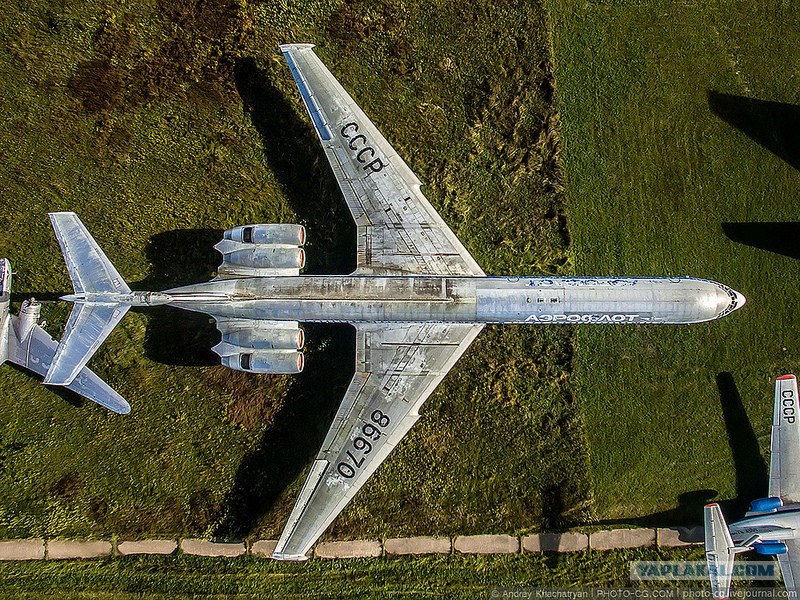

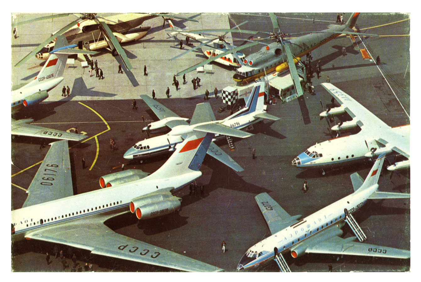

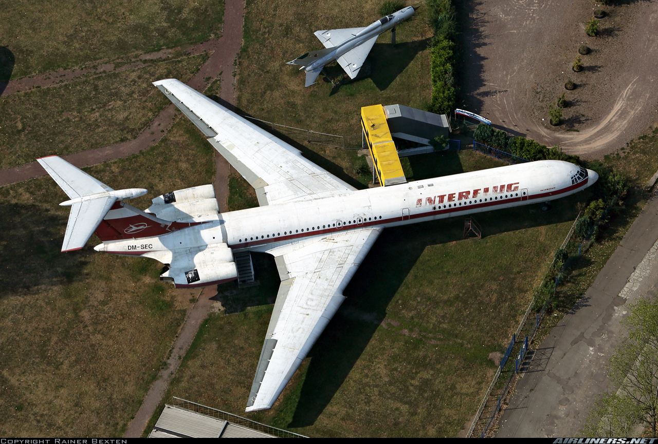

Vladimir1:100 Опубликовано 9 июня, 2020 Жалоба Поделиться Опубликовано 9 июня, 2020 (изменено) Кромку-блестящим, остальное - матовым дюралём (лично я бы своей любимой 99й ревелью дунул) Вот как на 06176 Изменено 9 июня, 2020 пользователем Vladimir1:100 4 Ссылка на комментарий Поделиться на другие сайты Поделиться

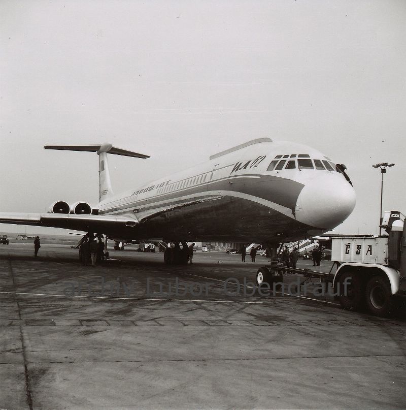

Wishmaster Опубликовано 9 июня, 2020 Автор Жалоба Поделиться Опубликовано 9 июня, 2020 13 минуты назад, Vladimir1:100 сказал: Кромку-блестящим, остальное - матовым дюралём (лично я бы своей любимой 99й ревелью дунул) Вот как на 06176 Вот тут фюзеляж явно не матовый И тут тоже... кстати, а что у него со стабилизатором ? А наболдашники и законцовки стабилизатора белые или какой-то другой цвет ? На некоторых фотографиях они розовыми кажутся Ссылка на комментарий Поделиться на другие сайты Поделиться
Intel_Rus Опубликовано 9 июня, 2020 Жалоба Поделиться Опубликовано 9 июня, 2020 Сокрее, кромка и всё остальное просто разных оттенков - более холодного и тёплого соответственно. Ссылка на комментарий Поделиться на другие сайты Поделиться
Vladimir1:100 Опубликовано 9 июня, 2020 Жалоба Поделиться Опубликовано 9 июня, 2020 Законцовки скореей всего флюоресцентный оранжевый. Они на ч/б всегда белыми кажутся. "Зебра" на стабе на последнем фото - видимо разметка для испытаний на обледенение. А так, похоже - стаб полностью матовый дюраль (на 06176 по крайней), крылья - все кроме кромки. Граница матового с блестящим пузом - по внешнему контуру зализа. Ссылка на комментарий Поделиться на другие сайты Поделиться
бак1 Опубликовано 9 июня, 2020 Жалоба Поделиться Опубликовано 9 июня, 2020 1 час назад, Wishmaster сказал: Чота ваще не понял. Ганза, но не Ганза... А которая из двух у меня Ганза? Вы не умничайте, а пальцем покажите. И что мне с крыльями делать? В какой цвет мазюкать? Нето в такой же, как и пузо покрашу. Будет не правильно, зато красиво Миша, я не про цвет, я про краску. Эта, что у тебя ,чудно наносится матовым и интересным цветом, после того как ее полирнешь появляется искомое, но это искомое мажется как пудра, вроде нуна лаком закрепить, но после лака она тускнеет. Нафига столько движений и главное для чего я так и не понял, но может кто подскажет как с ней работать и применять. Ссылка на комментарий Поделиться на другие сайты Поделиться
Eddi Опубликовано 9 июня, 2020 Жалоба Поделиться Опубликовано 9 июня, 2020 А так и работать, с этой серией никак по другому, есть другая серия, суперметаллики, там не стирается от прикосновений как на этих Ссылка на комментарий Поделиться на другие сайты Поделиться
vovik933 Опубликовано 9 июня, 2020 Жалоба Поделиться Опубликовано 9 июня, 2020 3 часа назад, бак1 сказал: Вот тот который от Ганзы, полируемый, а бы поостерегся, чет у меня он стирается от всего, ни в руки взять, ни деки нанести, народ рекомендует его лаком сразу сдобрить , по мне так лучше который под аэр от той же ганзы, чудная нитруха, и дуется влет и цвет вполне и не стирается. Я его замешиваю с лаком и он нормально держится пальцы не остаются. Ссылка на комментарий Поделиться на другие сайты Поделиться

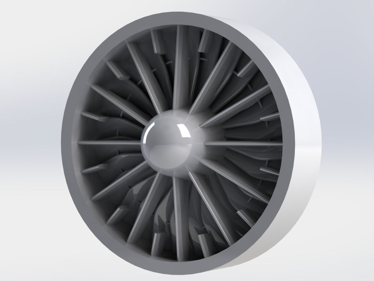

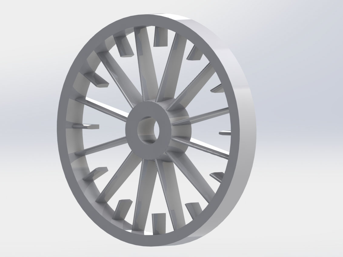

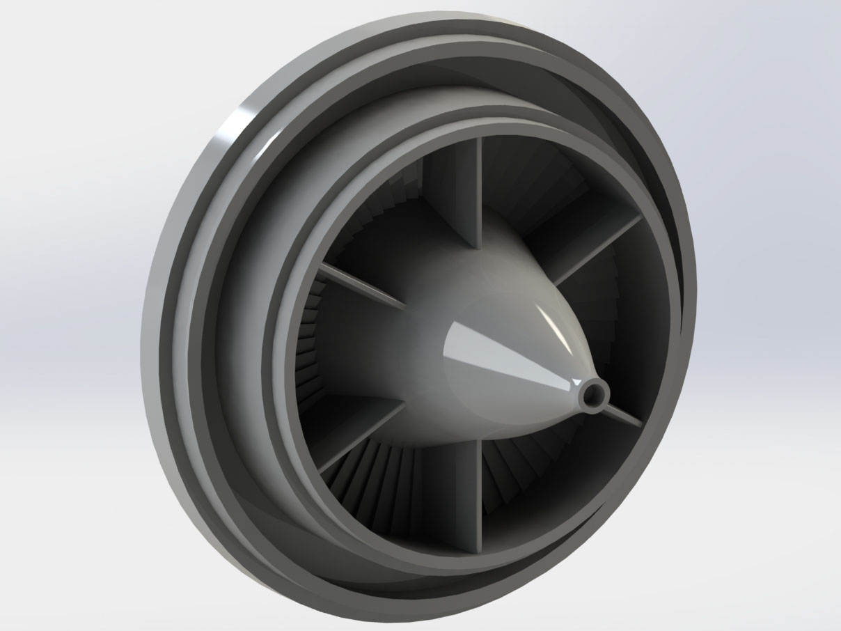

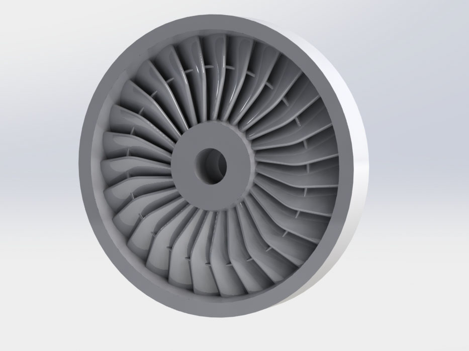

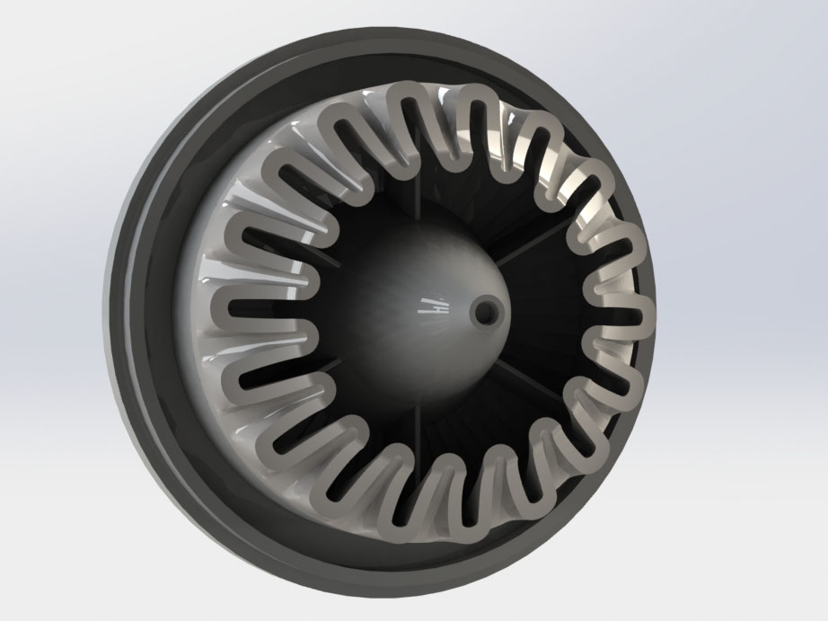

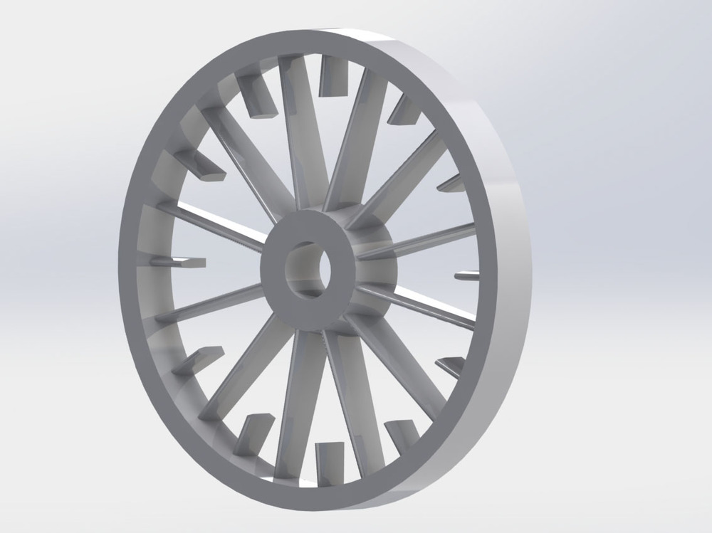

Spatz Опубликовано 10 июня, 2020 Жалоба Поделиться Опубликовано 10 июня, 2020 (изменено) Мое дело отлить в смоле. Делает 3д модель Алексей Андрианов. Ну а дальше все зависит от качества печати. В ручную, пилить такое, я точно не возьмусь. Изменено 10 июня, 2020 пользователем Spatz Ссылка на комментарий Поделиться на другие сайты Поделиться
Wishmaster Опубликовано 10 июня, 2020 Автор Жалоба Поделиться Опубликовано 10 июня, 2020 В любом случае хотя бы ВНА сделать всегда пригодитя и для Ил-62 и для Ту-154Б Ссылка на комментарий Поделиться на другие сайты Поделиться
Andrijan Опубликовано 10 июня, 2020 Жалоба Поделиться Опубликовано 10 июня, 2020 Приветствую, ВНА давно готовы, "трясите" Григория 6 Ссылка на комментарий Поделиться на другие сайты Поделиться
