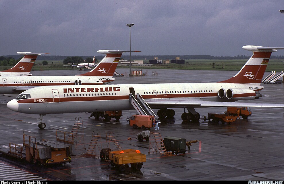

Маслопузый Опубликовано 2 июня, 2020 Жалоба Поделиться Опубликовано 2 июня, 2020 (изменено) На М и простом стабилизатор, относительно обтекателя устанавливался под другим углом. На фото хорошо видно разницу: Изменено 2 июня, 2020 пользователем Маслопузый Ссылка на комментарий Поделиться на другие сайты Поделиться

Vladimir1:100 Опубликовано 3 июня, 2020 Жалоба Поделиться Опубликовано 3 июня, 2020 У этого экземпляра ( и у нескольких ранних) своеобразная крутка нижней поверхности крыла между зубом и фюзеляжем. Отсюда "залом" по передней кромке. Наверно, получится вытачиванием склеиваемой кромки нижней панели "ямой" в этом месте. А брюхо можно попытаться фольгой. У Виктора Агупова в свое время неплохо получилось, да и у меня на Каравелле тож... Ссылка на комментарий Поделиться на другие сайты Поделиться

Vladimir1:100 Опубликовано 5 июня, 2020 Жалоба Поделиться Опубликовано 5 июня, 2020 Гребешок наверно лучше сделать, вряд ли его убрали раньше, чем перекрасили (у этого борта ливрея нестандартная даже для "дореформенного" периода, скорей всего она совсем недолго была). Извини, забыл сказать про двери (а ты и не спрашивал ;)) А со стабом будешь что-то делать? Там же установочный угол относительно морковки менять надо! Ссылка на комментарий Поделиться на другие сайты Поделиться
