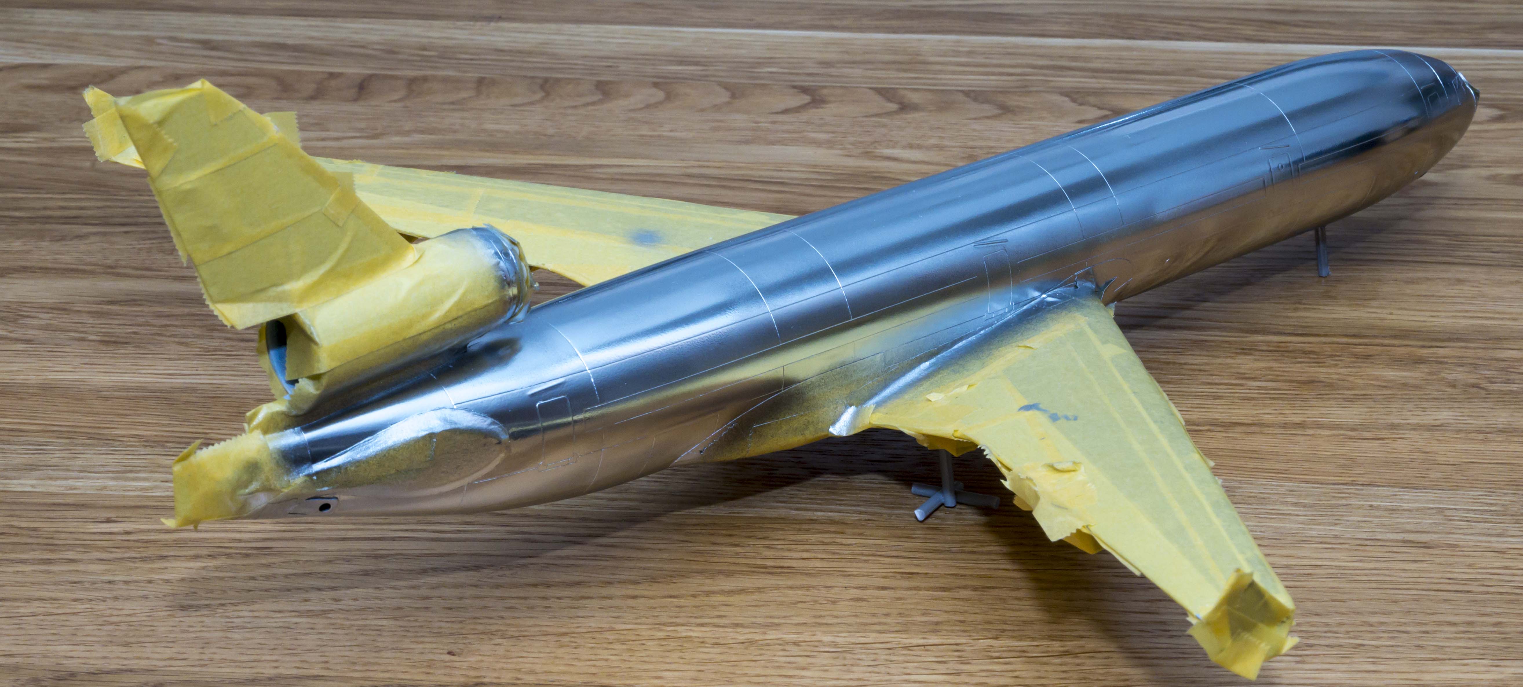

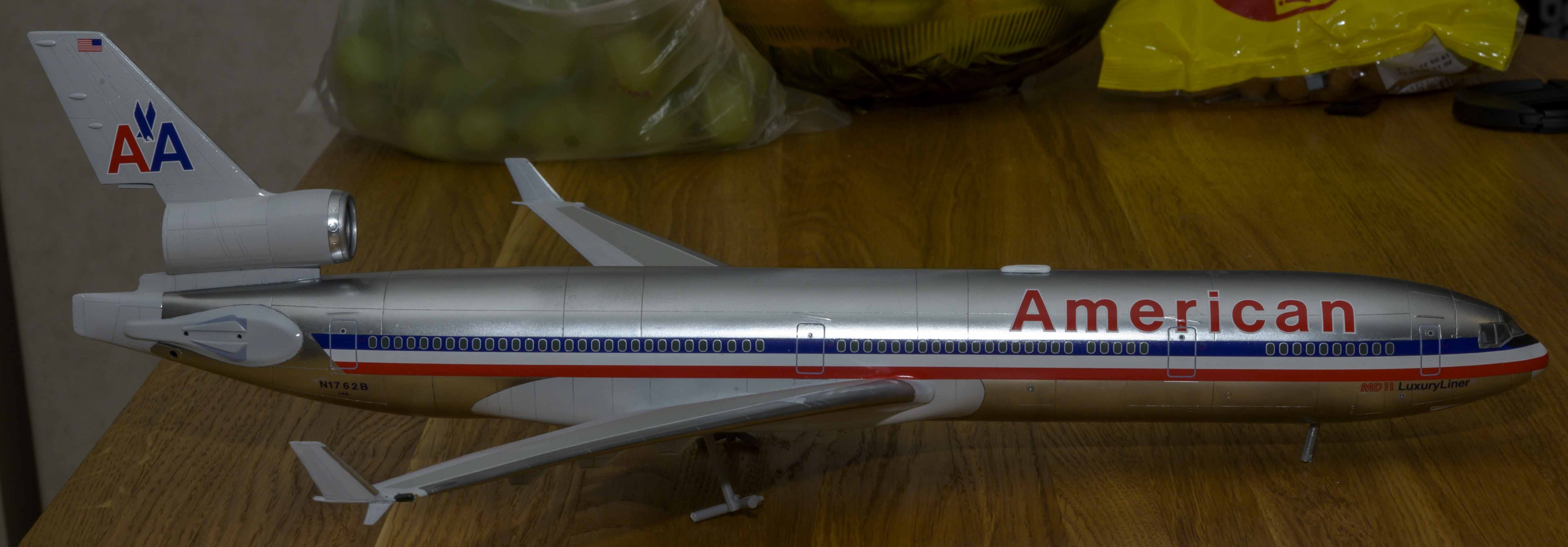

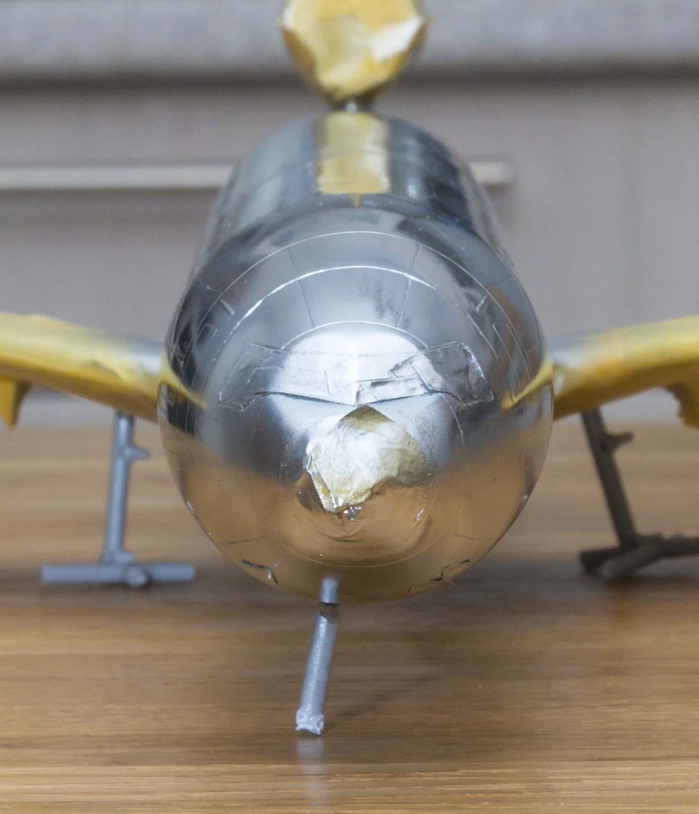

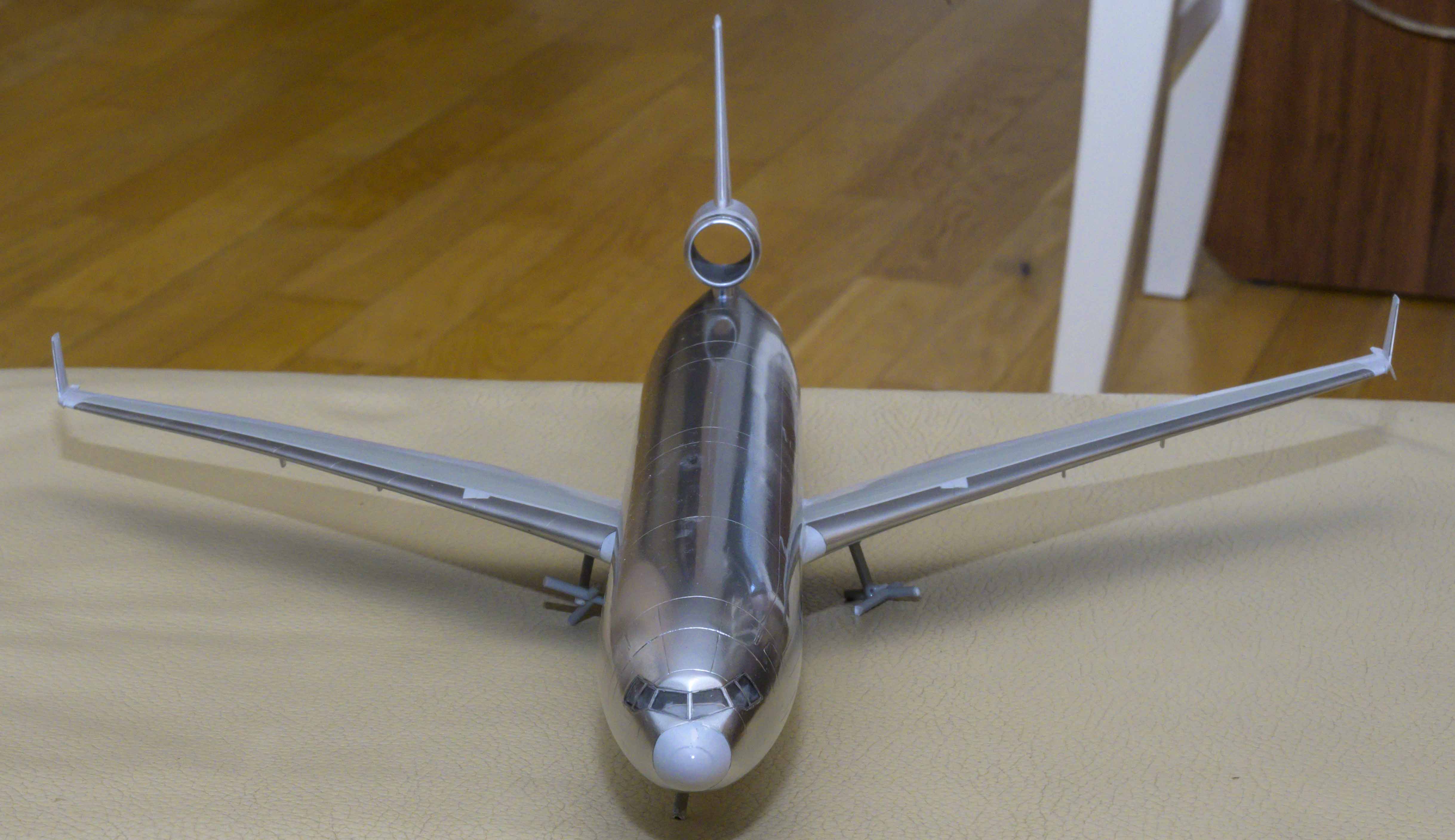

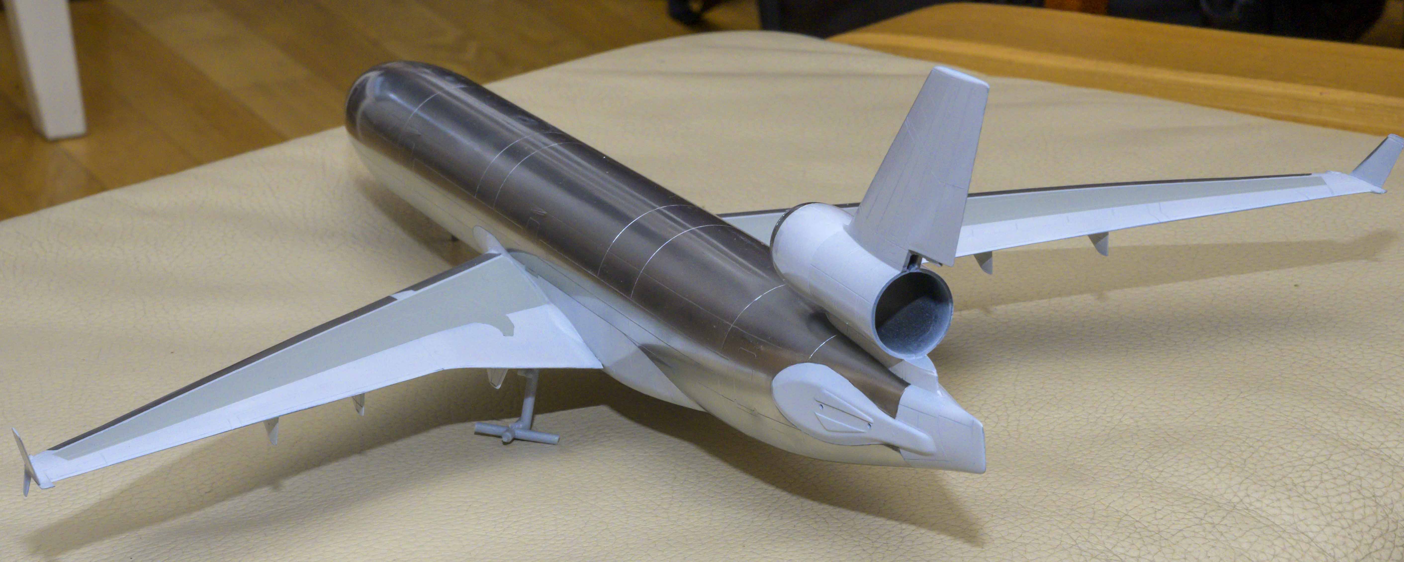

AVK134 Опубликовано 24 июля, 2020 Жалоба Поделиться Опубликовано 24 июля, 2020 23 часа назад, amar сказал: Эмалевой тамией задул через сутки. Как подсохнет - можно безопасно лапать. Но эти сутки модель с голым хромом жила под колпаком. Рекомендую модель не трогать хотя-бы дней пять. Лучше недельку, То ,что на первый взгляд может казаться высохшим, может быть обманом. Особенно это касается Футуры. Краска же, покрывается пленкой и кажется, что она высохла. На самом деле она внизу сырая. Здесь самое главное не спешить. Спешка может сыграть роковую роль 1 Ссылка на комментарий Поделиться на другие сайты Поделиться
amar Опубликовано 25 июля, 2020 Автор Жалоба Поделиться Опубликовано 25 июля, 2020 16 часов назад, AVK134 сказал: Рекомендую модель не трогать хотя-бы дней пять. Лучше недельку, То ,что на первый взгляд может казаться высохшим, может быть обманом. Особенно это касается Футуры. Краска же, покрывается пленкой и кажется, что она высохла. На самом деле она внизу сырая. Здесь самое главное не спешить. Спешка может сыграть роковую роль У меня есть контрольная ложка. Которая красилась и лакировалась одновременно с моделью. Вот её я регулярно проверяю на палец и ноготь. Когда ногтем продавливается не будет - буду красить вторую часть. 3 Ссылка на комментарий Поделиться на другие сайты Поделиться

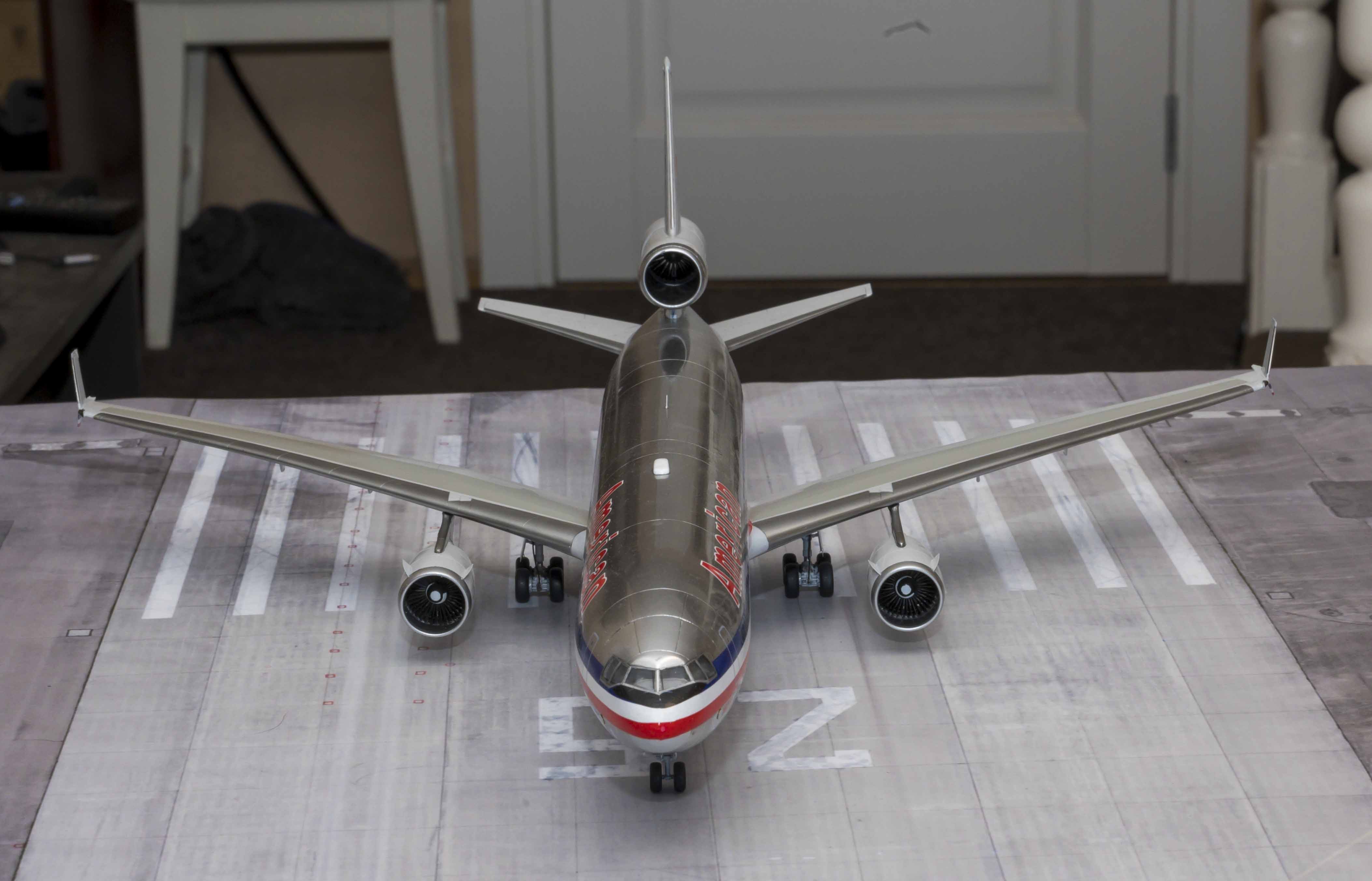

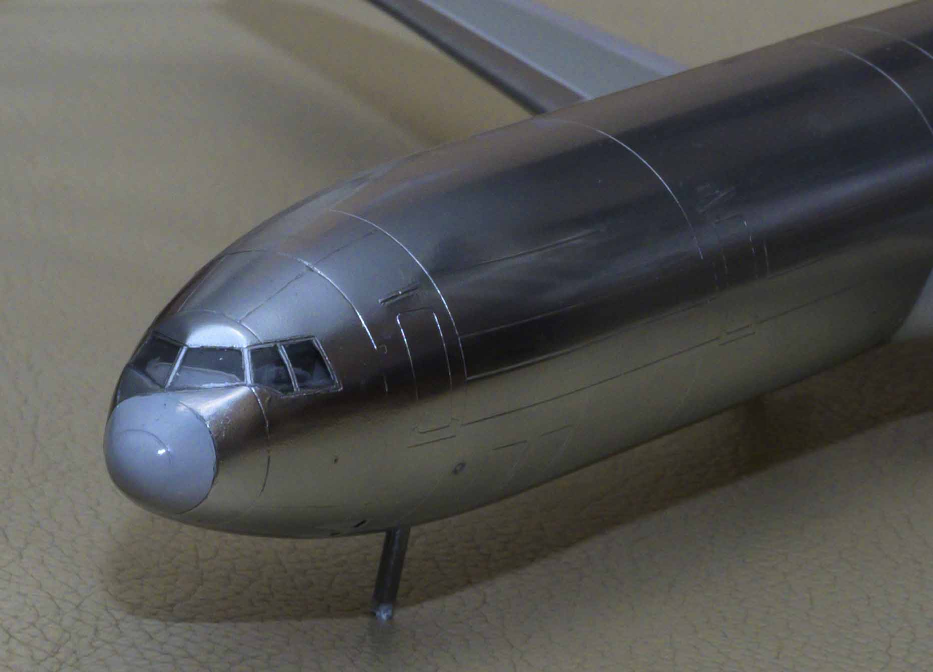

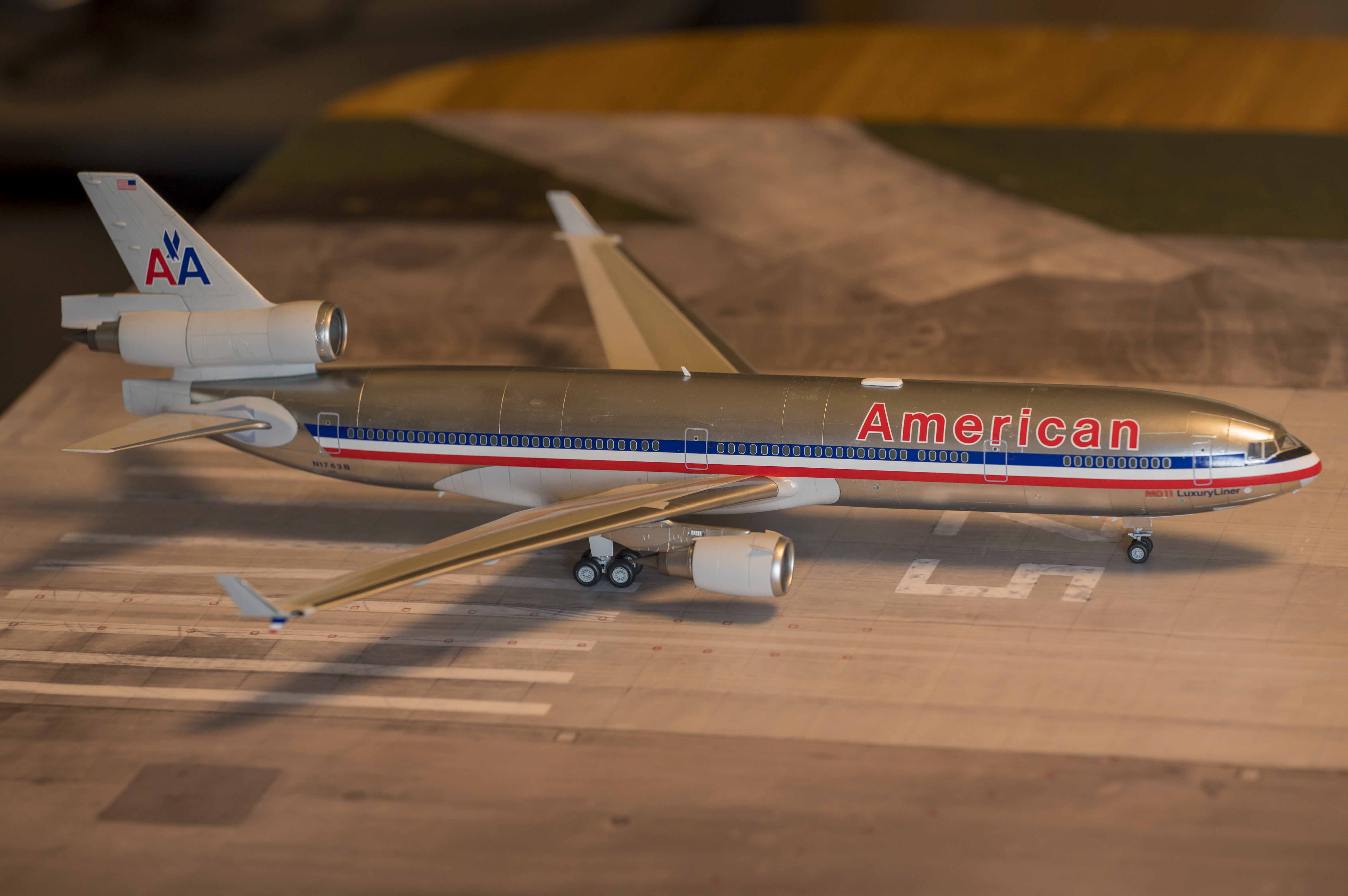

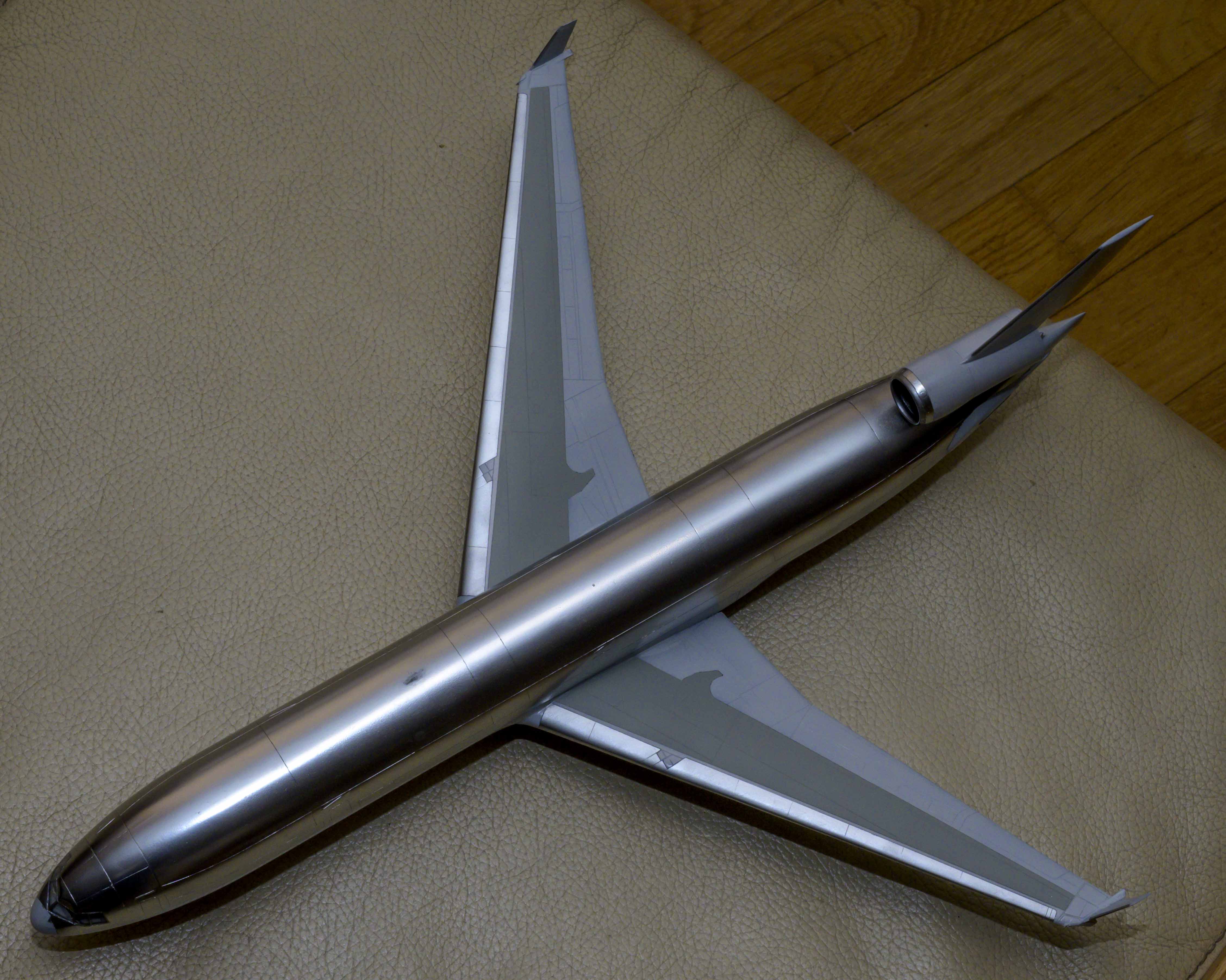

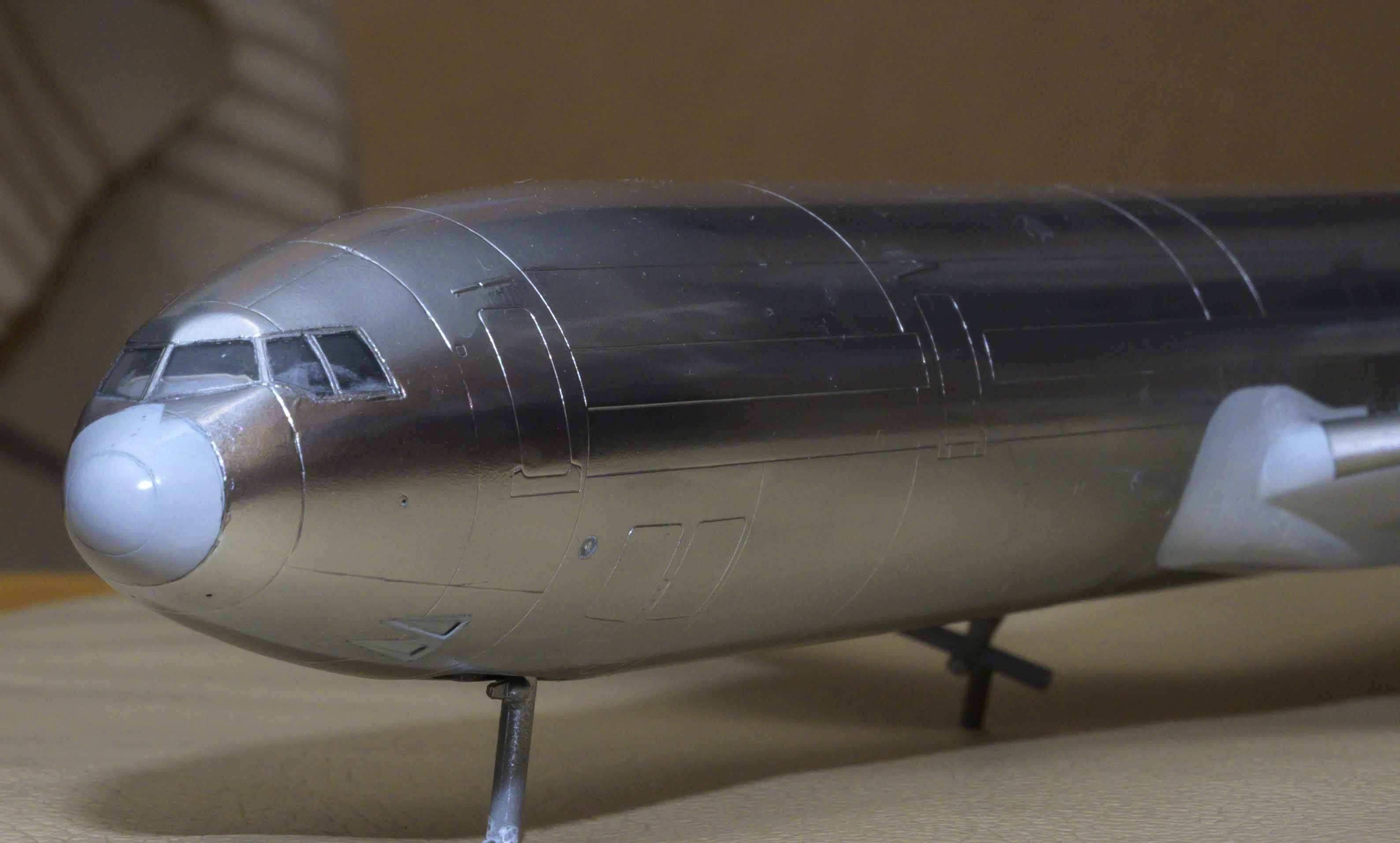

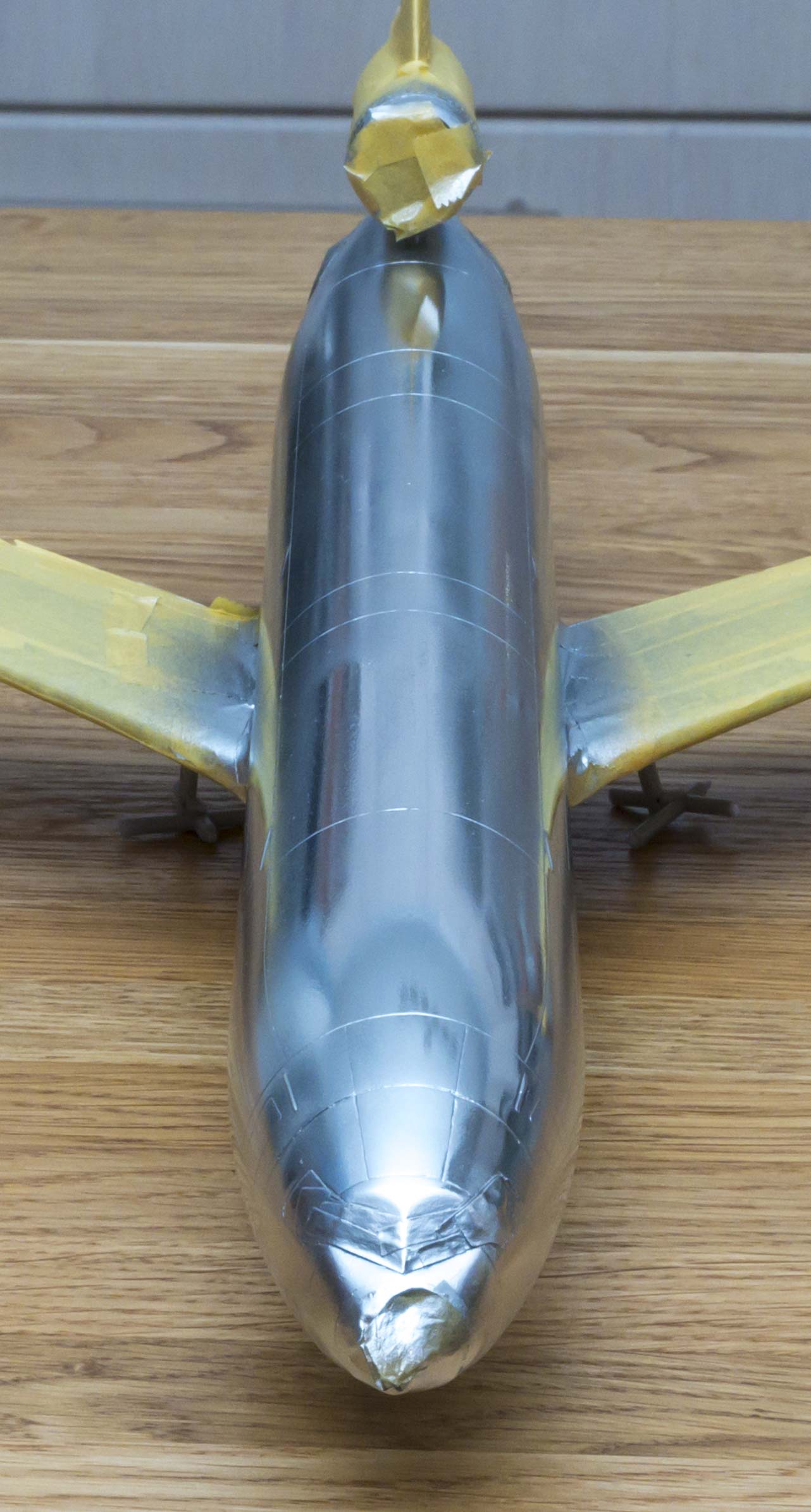

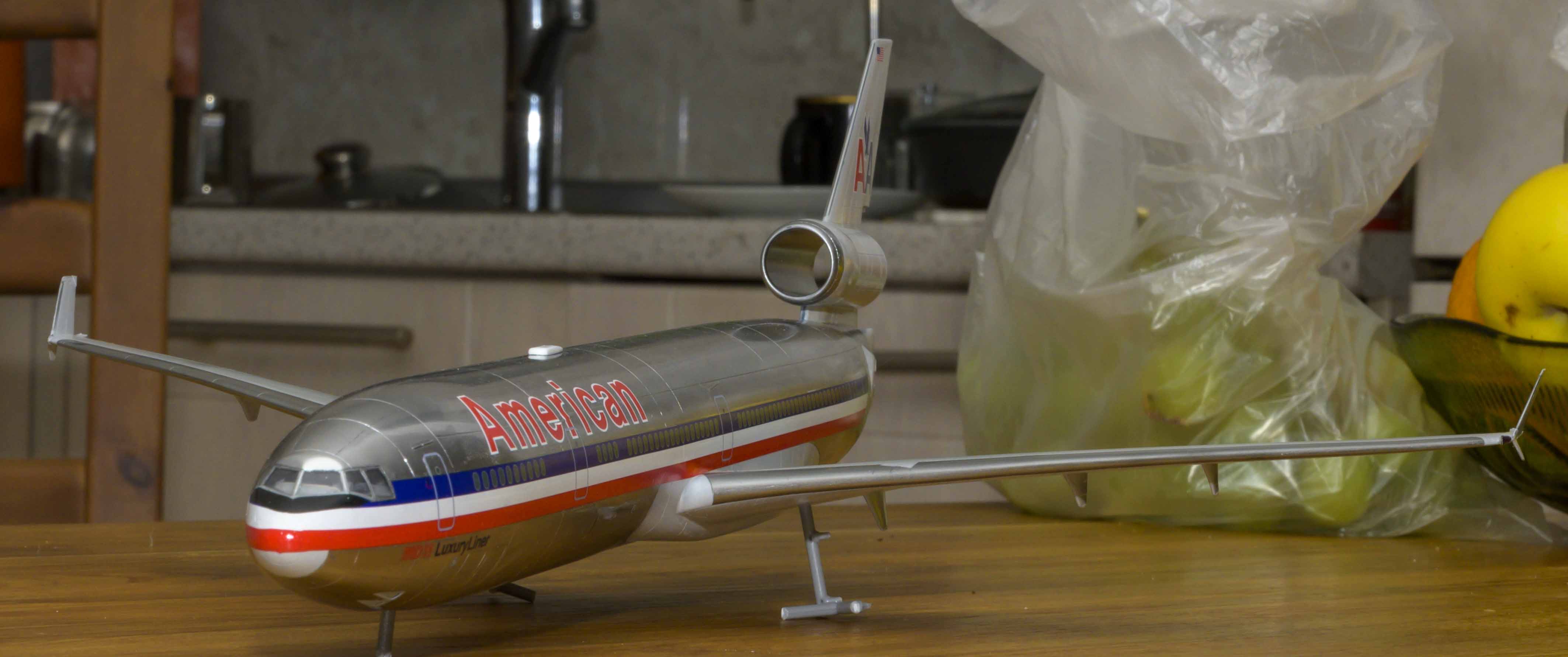

Популярный пост amar Опубликовано 20 января, 2021 Автор Популярный пост Жалоба Поделиться Опубликовано 20 января, 2021 Полгода прошло. В тот раз все закончилось плохо. Я сильно перелил краску. И она не высохла через две недели. И через два месяца не высохла, когда я ее начал сдирать. Снималась толстым слоем легким нажатием ногтя. Думал, что брошу совсем. Лето, дача, стройка. Модель и я, похоже, устали друг от друга. Все бы так и кончилось, если бы не ложки. Дело было вечером, делать было нечего. На глаза попались ложки с контрольной покраской и пузырек с футурой. - А если мазнуть молотова футурой? - А не мутнеет! - Вот это номер! В общем, началась третья попытка. Полная перекраска. Опять плоскости, нос, корогард. Полная маскировка накрашенного неметаллика. В процессе полет со стола на пол. Трещина на стыке крыла и фюзеляжа сверху, на стыке центроплана и фюзеляжа снизу. Чуть-чуть не долетел до мусорной корзины. Теперь жду. Время от времени тыкаю зубочисткой в контрольные ложки. Пошли третьи сутки... 17 Ссылка на комментарий Поделиться на другие сайты Поделиться
Atlant Опубликовано 20 января, 2021 Жалоба Поделиться Опубликовано 20 января, 2021 Отлично блестит! У меня одна модель как-то "выстаивалась" после проблемы с нанесением окончательного лака полтора года. Потом была полностью смыта, переделана (в другую модификацию) и завершена. Так что пол-года - далеко не рекорд. Все будет хорошо! Ссылка на комментарий Поделиться на другие сайты Поделиться
predator_70rus Опубликовано 20 января, 2021 Жалоба Поделиться Опубликовано 20 января, 2021 Андрей, ты это.. реально круто сделал! Буду очень рад победе над этой моделью, особенно за победу над молотовым! Ссылка на комментарий Поделиться на другие сайты Поделиться
Базилио Опубликовано 20 января, 2021 Жалоба Поделиться Опубликовано 20 января, 2021 Вид у металлика бесподобный конечно! Главное чтобы краска приняла твёрдое состояние! В моей копилке опыта имеется такой же практически оттенок краски, который при нанесении смотрится как зеркало практически, но после месяца просушки, так и оставляла на себе отпечатки моих пальчиков... Выходом для меня тогда послужило нанесение лака на эту капризную краску. Вопрос с "липучкой" решился, НО, оттенок поменялся кардинальным способом... Очень хочется надеяться что в вашем случае всё будет хорошо! Выгладит потрясно!!! Ссылка на комментарий Поделиться на другие сайты Поделиться
djmard Опубликовано 20 января, 2021 Жалоба Поделиться Опубликовано 20 января, 2021 Замечательно выглядит. С "молотовым" - чем позже, тем лучше. Я б оставил недели на две. Пылинки не досаждали? Ссылка на комментарий Поделиться на другие сайты Поделиться

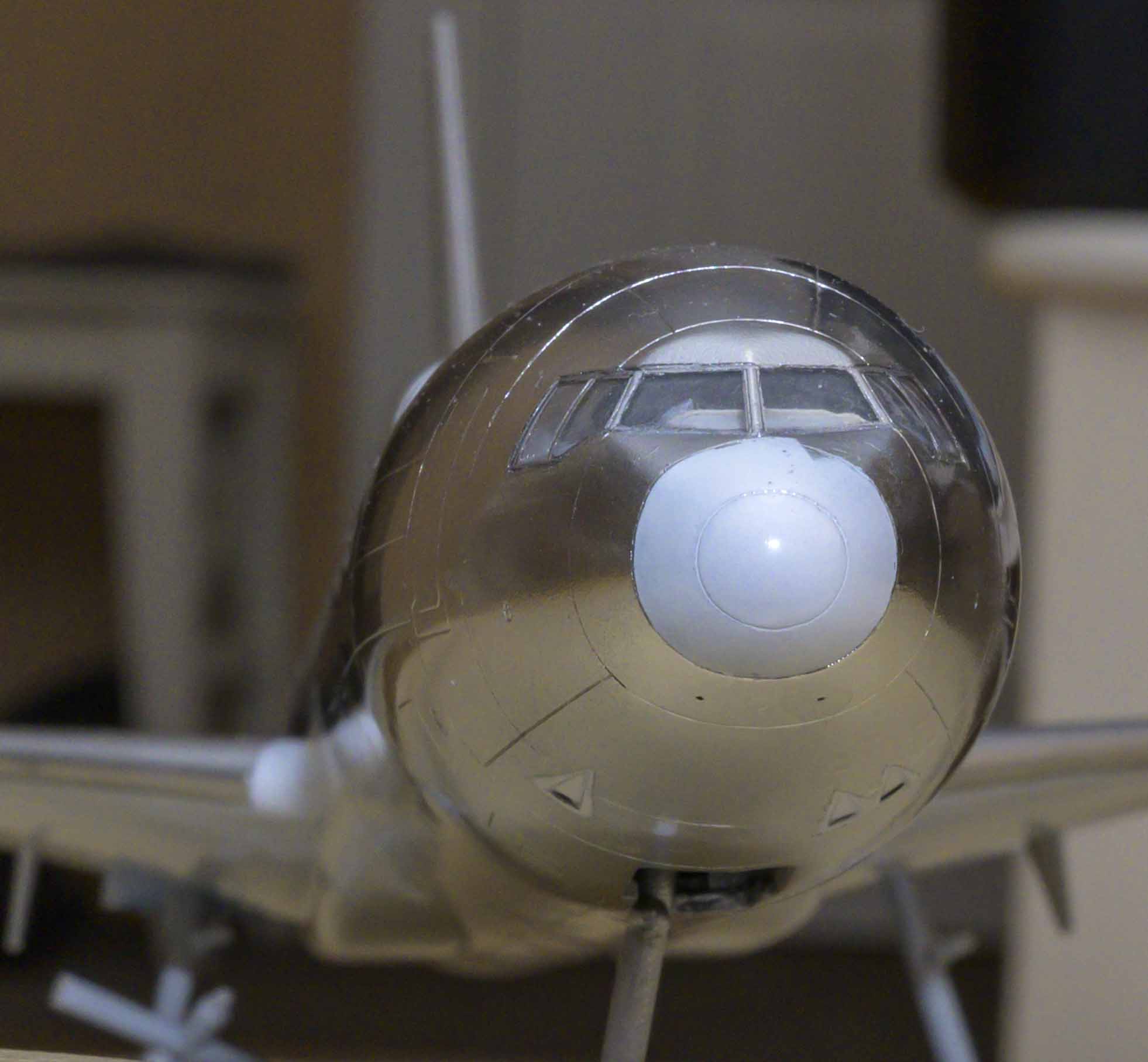

amar Опубликовано 20 января, 2021 Автор Жалоба Поделиться Опубликовано 20 января, 2021 (изменено) 3 часа назад, djmard сказал: Замечательно выглядит. С "молотовым" - чем позже, тем лучше. Я б оставил недели на две. Пылинки не досаждали? На пыль молотов почти сразу не реагирует. А вот слой хрома очень нежный. Сухой, но к подложке еще не прилип. И подложка мягкая еще. После покрытия футурой можно и пальцами и деревом и даже постукивать слегка - все целое. Всем спасибо за внимание. Надеюсь что в этот раз получится. Изменено 20 января, 2021 пользователем djmard Ссылка на комментарий Поделиться на другие сайты Поделиться

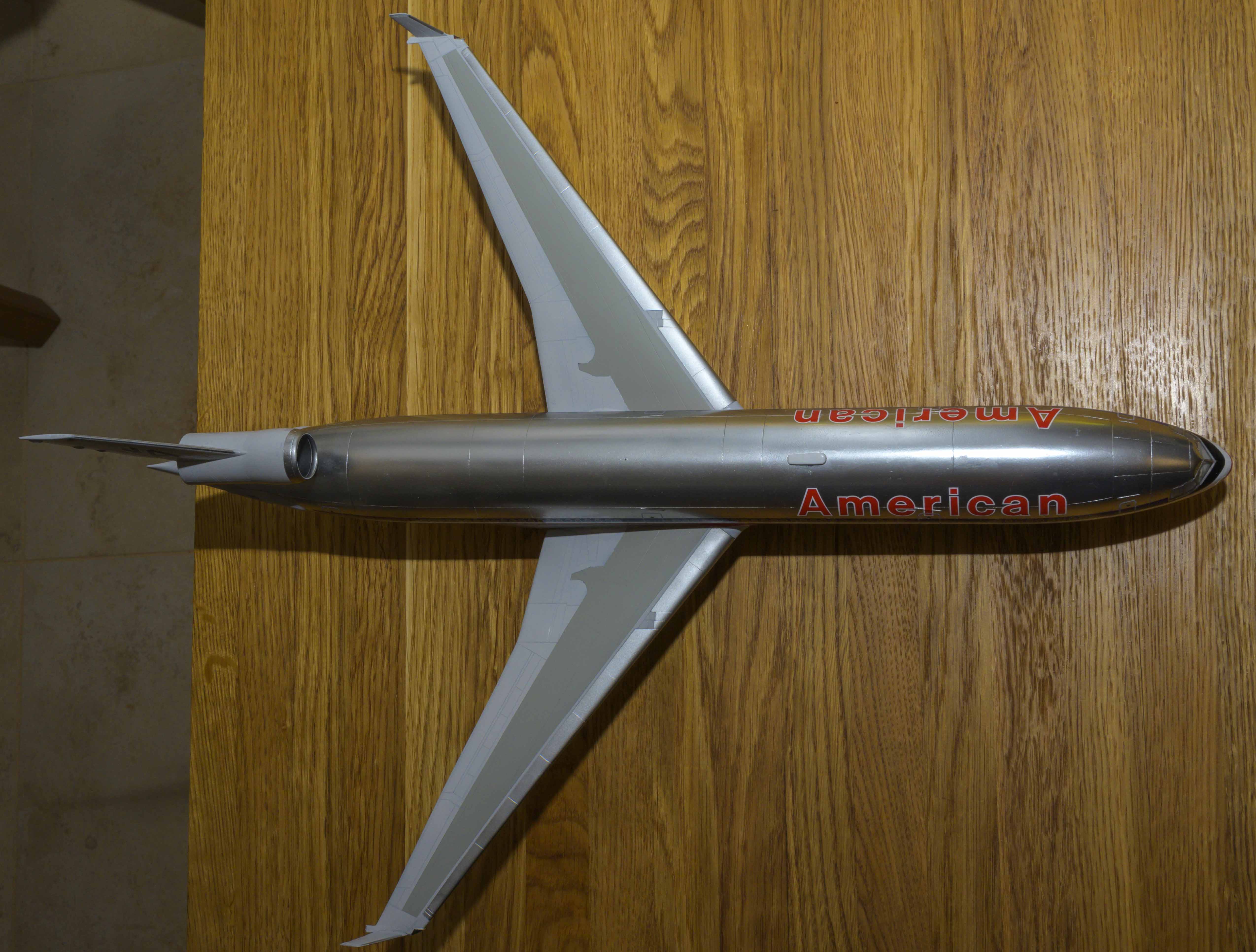

Популярный пост amar Опубликовано 5 февраля, 2021 Автор Популярный пост Жалоба Поделиться Опубликовано 5 февраля, 2021 Прошло две недели после молотова. Покрыл футурой. Кистью, не разбавляя. По ложке похоже, что футура набирает прочность тоже около двух недель. Не понимаю, она полимеризуется, или нет? Престает липнуть в течение чсаса. Ногтем и зубочисткой царапается и через неделю. Через две недели - очень крепкая корка, которую ноготть не берет. Конечно же задел ногтем на самом видном месте. Там будет бульба wifi антенны. Ждем еще неделю. Шасси. Пружинок не будет, но будут шланги. Но не модельные, так мелко не получается. 18 Ссылка на комментарий Поделиться на другие сайты Поделиться

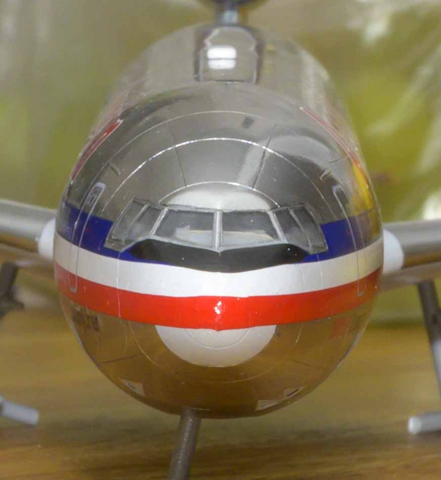

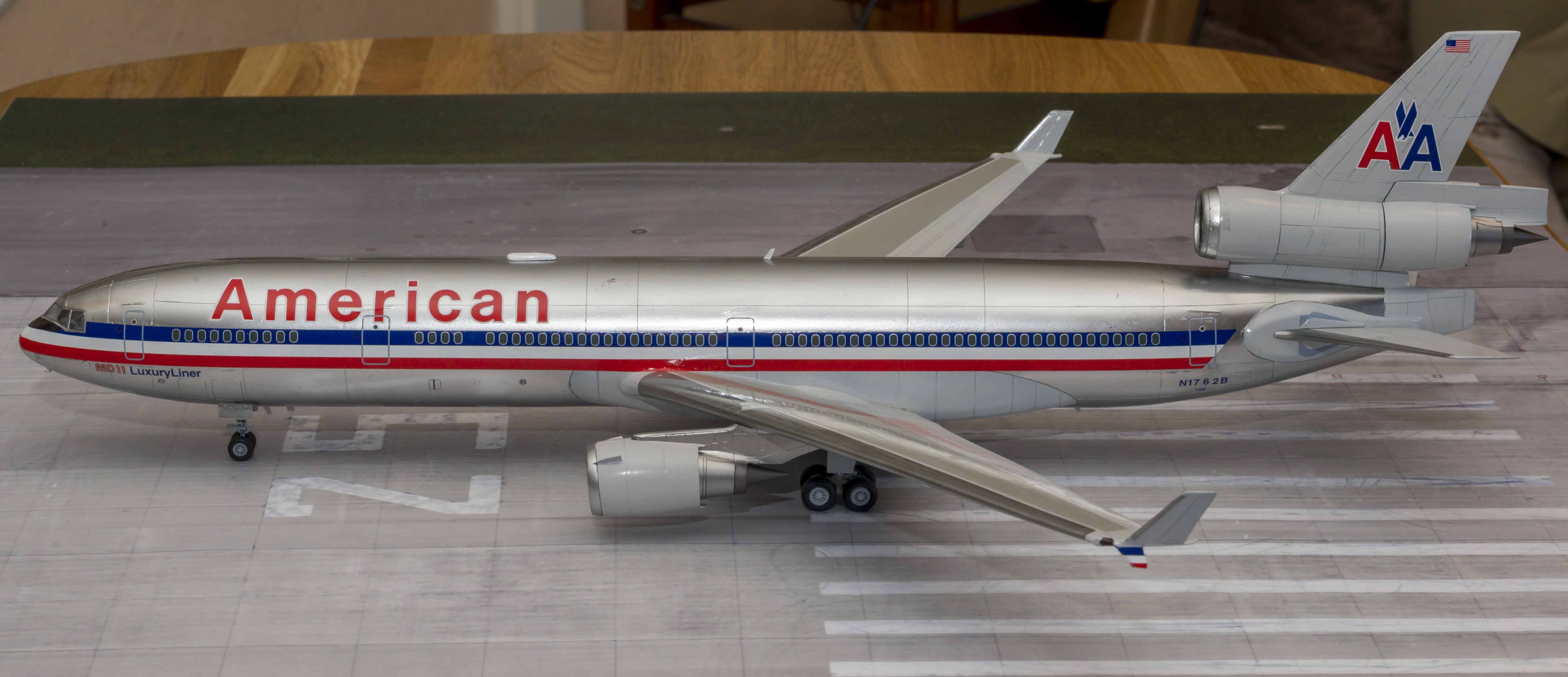

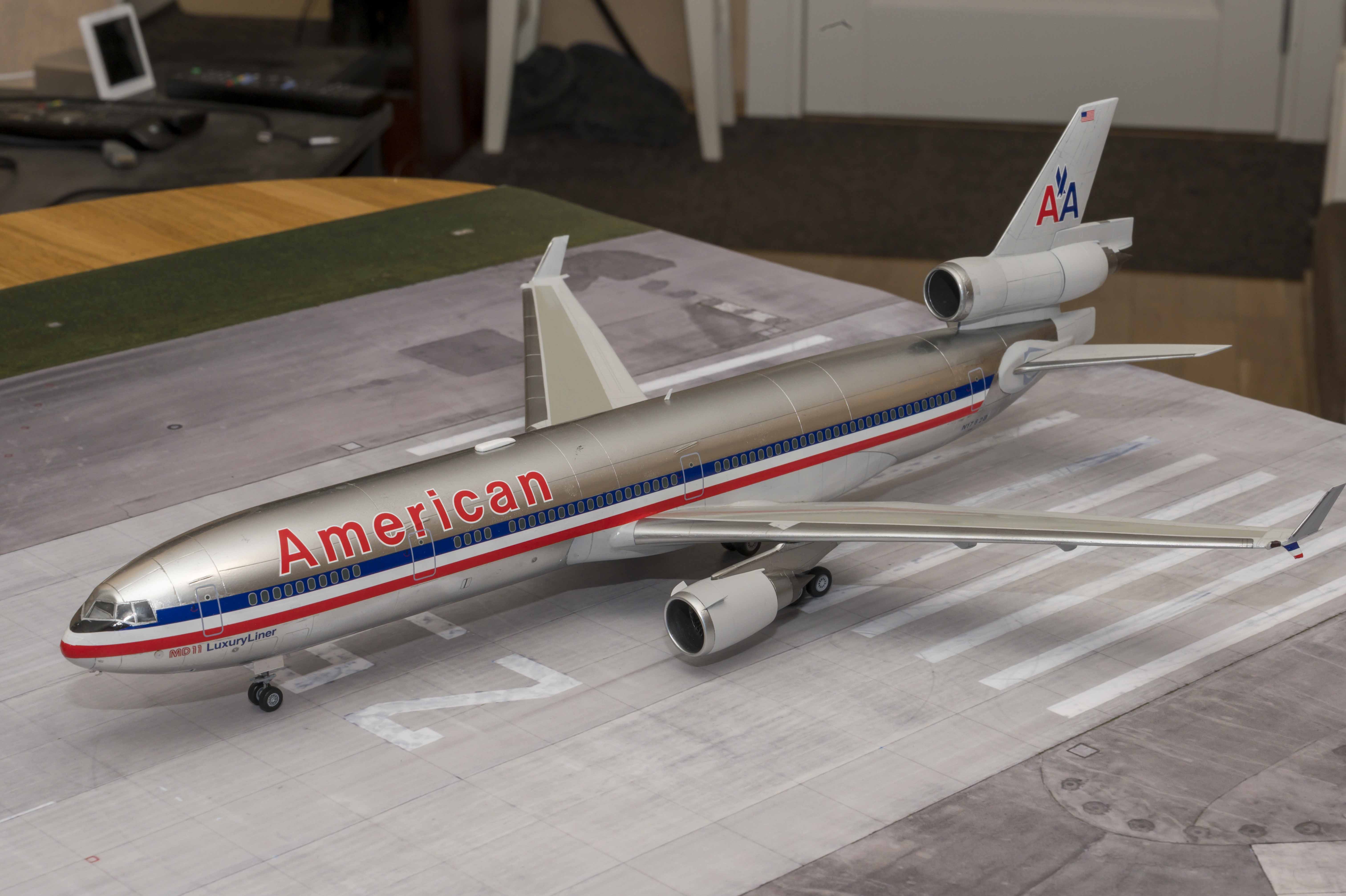

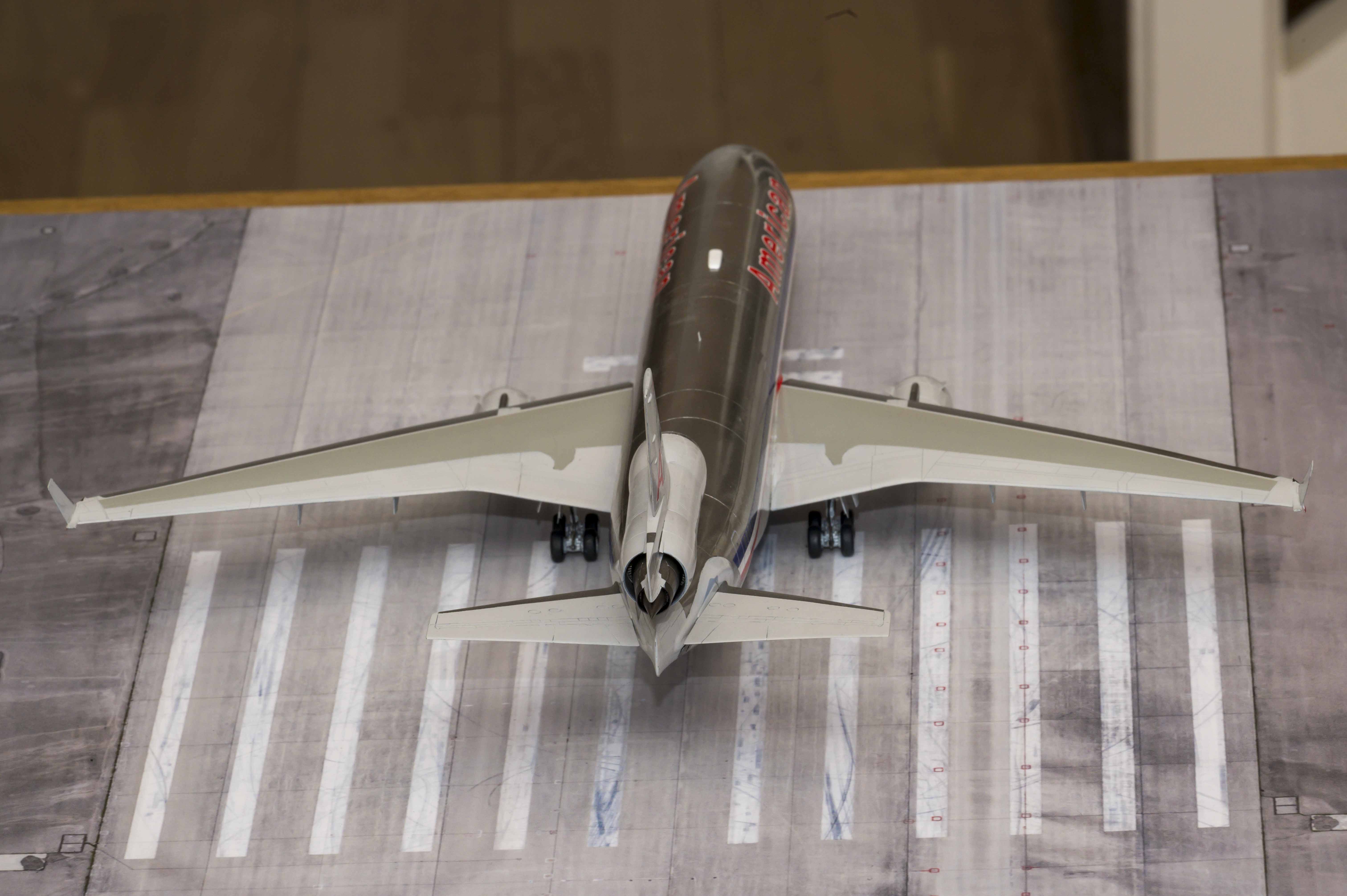

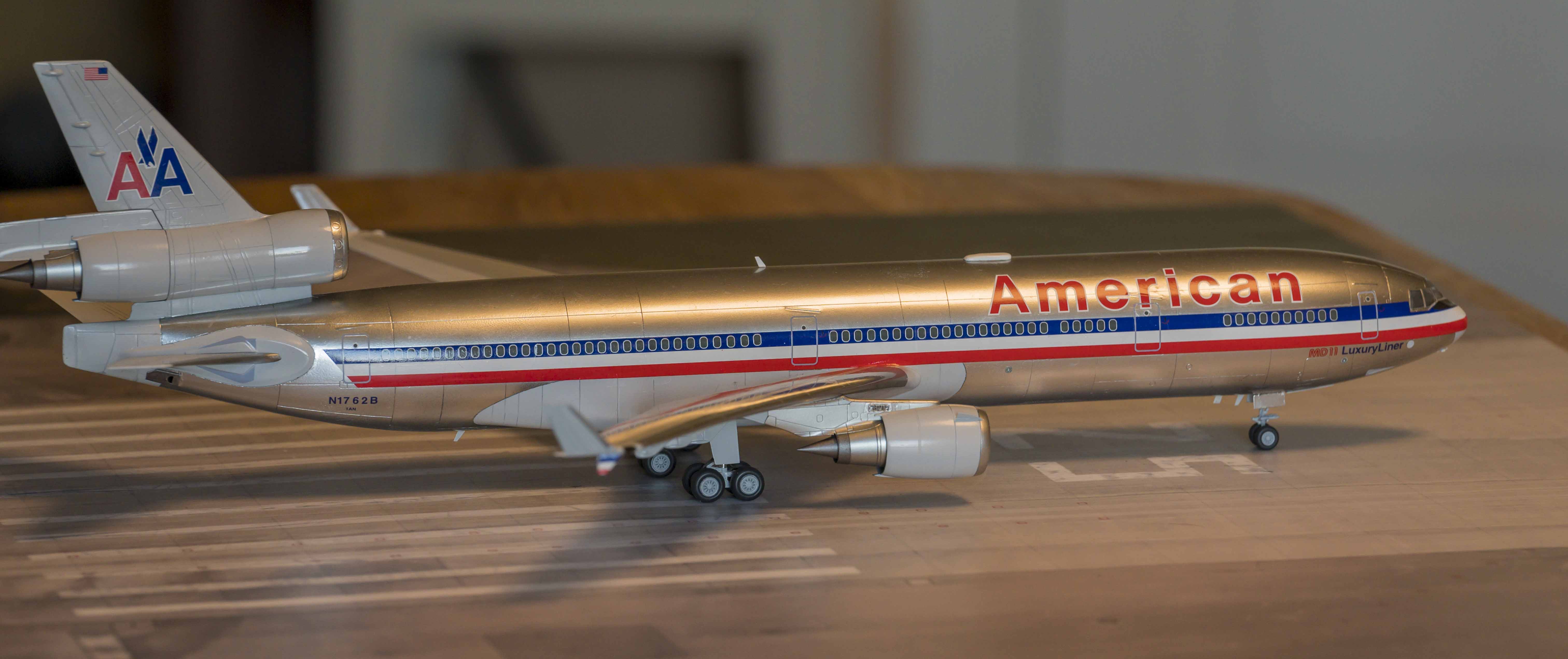

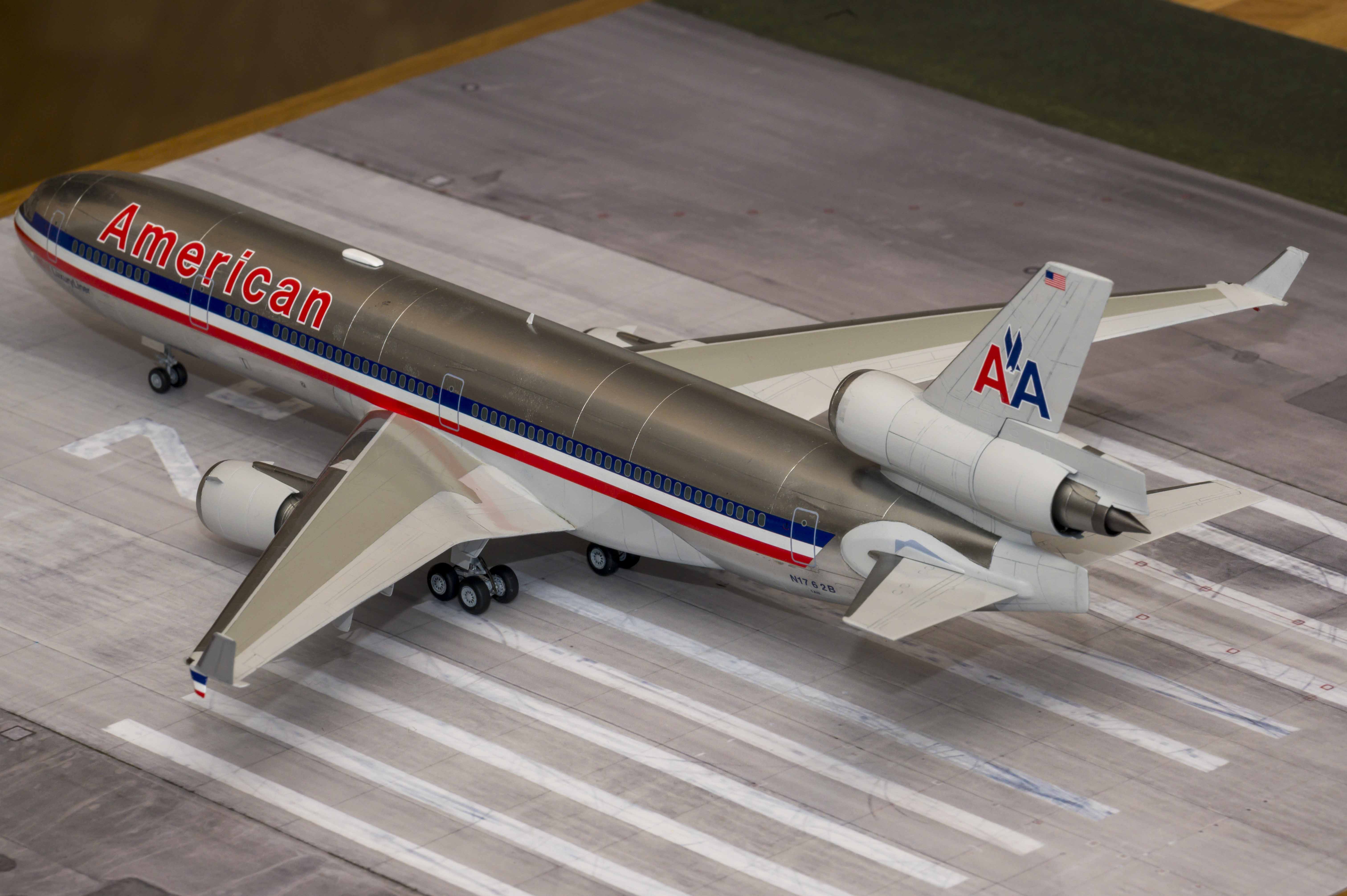

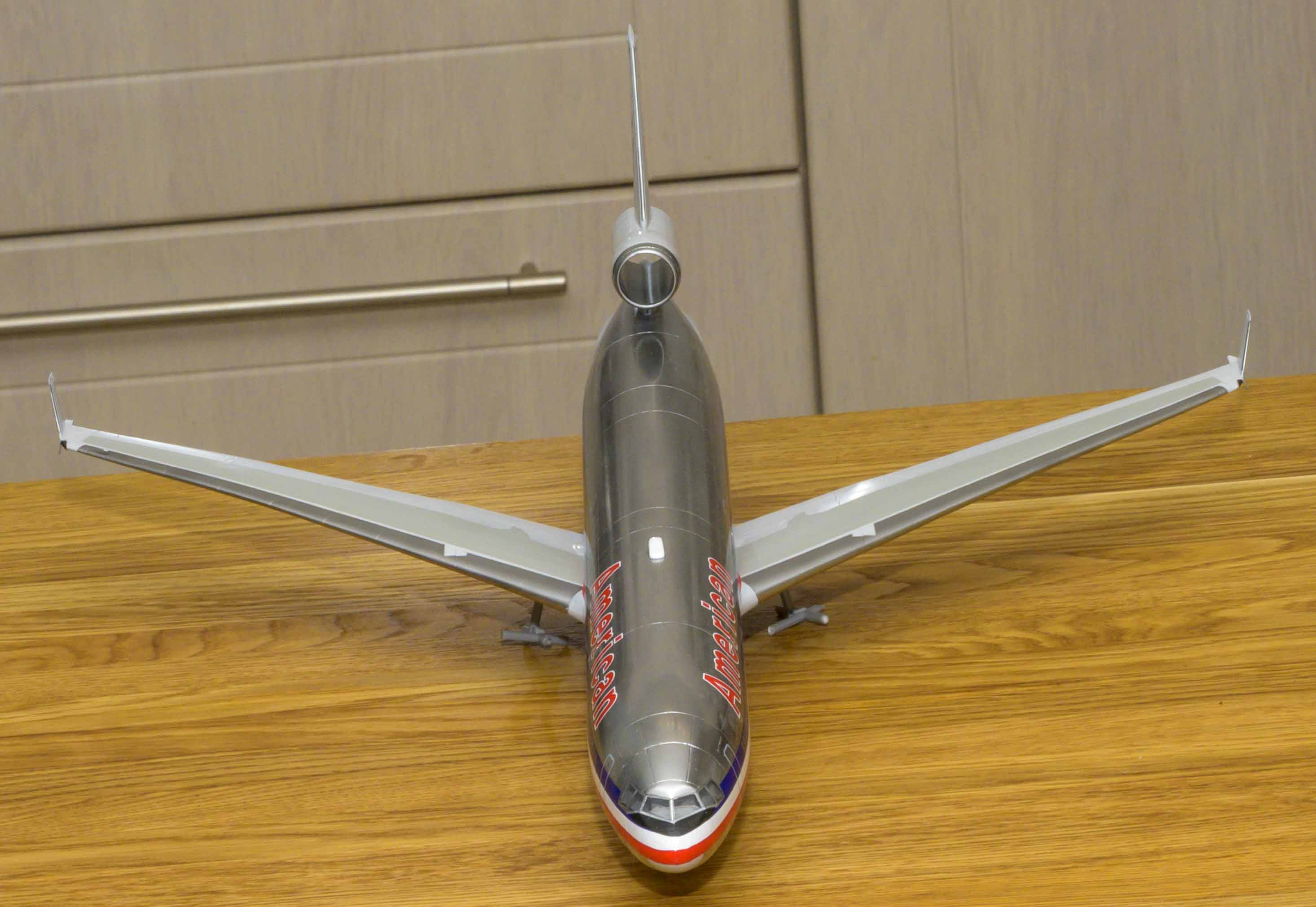

Популярный пост amar Опубликовано 21 февраля, 2021 Автор Популярный пост Жалоба Поделиться Опубликовано 21 февраля, 2021 Готов к повторному офутуриванию С ужасом на носу сделал, что мог. Декаль хорошая. Но к этому носу никакого отношения не имеет. Совсем. Это же касается декали лобовика. 15 Ссылка на комментарий Поделиться на другие сайты Поделиться
djmard Опубликовано 21 февраля, 2021 Жалоба Поделиться Опубликовано 21 февраля, 2021 Это место ужасное. Мало кто может его преодолеть. Я уже два раза собирал АА и оба раза получилось хуже. Так и не смог уложить эти полосы в ровную линию. Ссылка на комментарий Поделиться на другие сайты Поделиться
AVK134 Опубликовано 22 февраля, 2021 Жалоба Поделиться Опубликовано 22 февраля, 2021 3 часа назад, djmard сказал: Это место ужасное. Мало кто может его преодолеть. Я уже два раза собирал АА и оба раза получилось хуже. Так и не смог уложить эти полосы в ровную линию. Надо было размягчить декаль, тогда укладывай ее как душе угодно. Хоть волны из неё делай. Я таким способом уже лет восемь пользуюсь. Особенно этот способ помогает на очень неровных поверхностях или очень угловых с разными изгибами. Как то так. Ссылка на комментарий Поделиться на другие сайты Поделиться
Atlant Опубликовано 22 февраля, 2021 Жалоба Поделиться Опубликовано 22 февраля, 2021 49 минут назад, AVK134 сказал: Надо было размягчить декаль, тогда укладывай ее как душе угодно. Хоть волны из неё делай. А можно поподробнее о размягчении? Чем и как? Ссылка на комментарий Поделиться на другие сайты Поделиться
amar Опубликовано 22 февраля, 2021 Автор Жалоба Поделиться Опубликовано 22 февраля, 2021 (изменено) 4 часа назад, AVK134 сказал: Надо было размягчить декаль, тогда укладывай ее как душе угодно. Хоть волны из неё делай. Я таким способом уже лет восемь пользуюсь. Особенно этот способ помогает на очень неровных поверхностях или очень угловых с разными изгибами. Как то так. Это уже размягченный вариант. С заплатками. Без него вообще кошмар. В одним местах пусто, в других - наложение слоев. Там не тянуть, а больше лепестков делать надо. Это, если я правильно пониимаю, шелкография. Она почти не тянется - рвется. И еще один момент: На Молотове футура. Декаль на футуре. Размягчающая жидкость с уксусом. Уксус разъедает футуру. На фото не видно, но в нескольких местах я таки промазал мимо декали. И там если не успеть сразу стереть - слой футуры нарушен. Изменено 22 февраля, 2021 пользователем amar Ссылка на комментарий Поделиться на другие сайты Поделиться

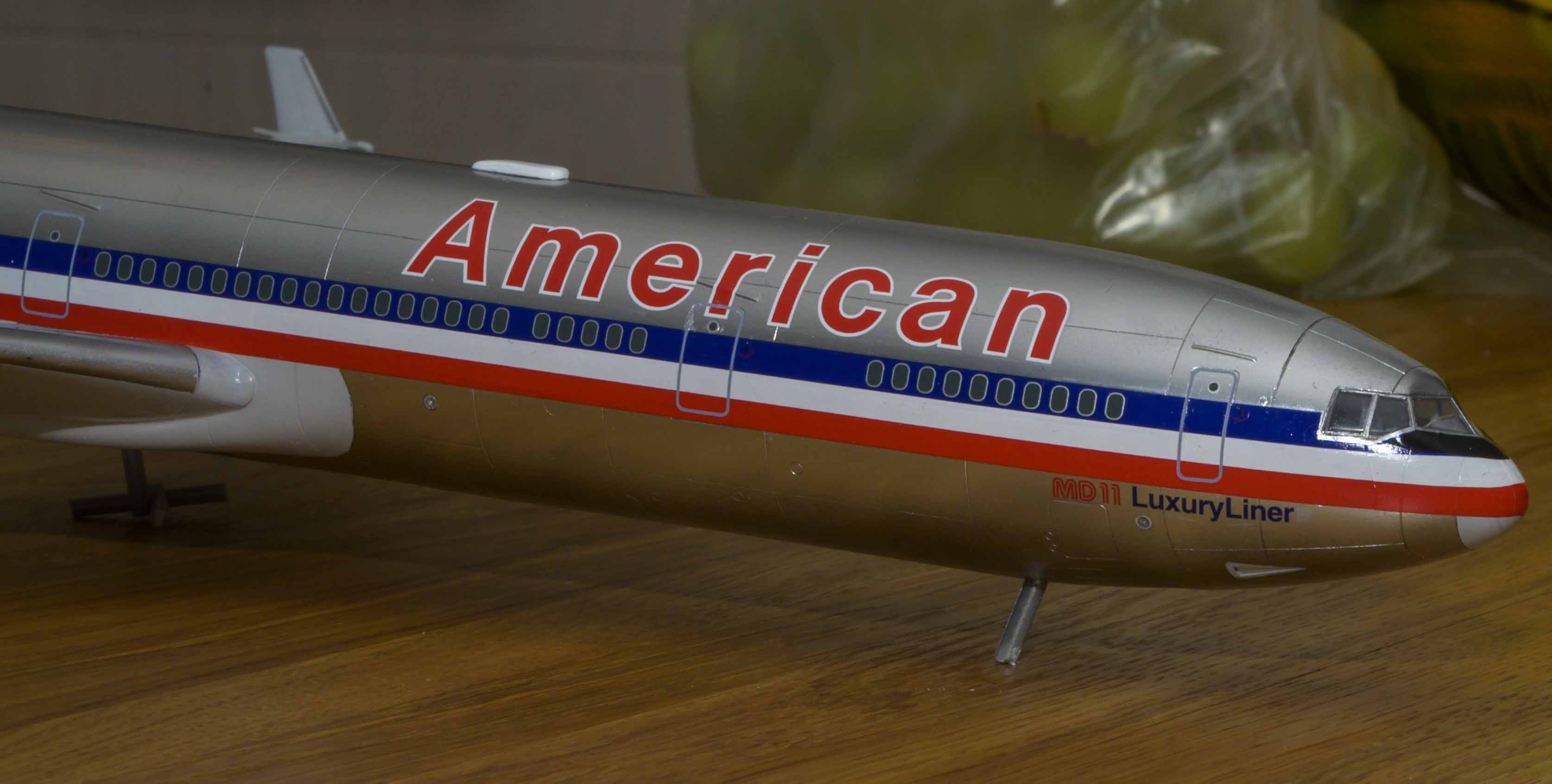

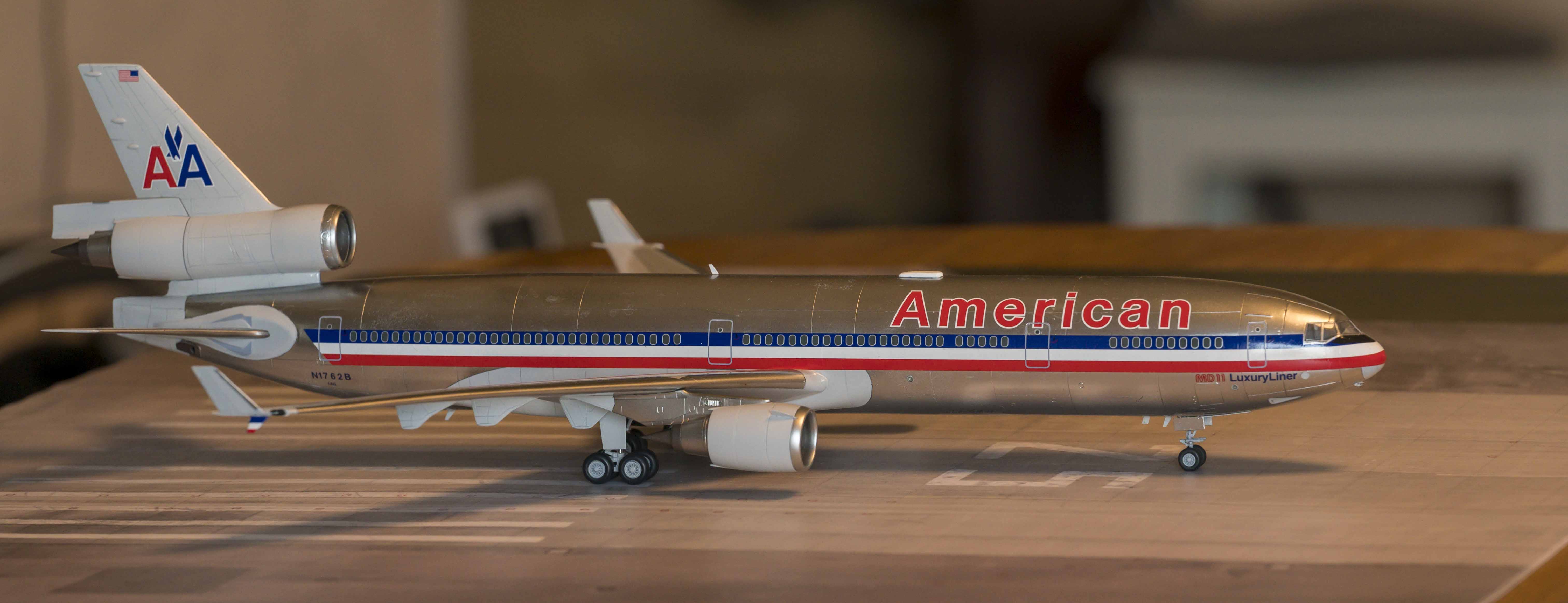

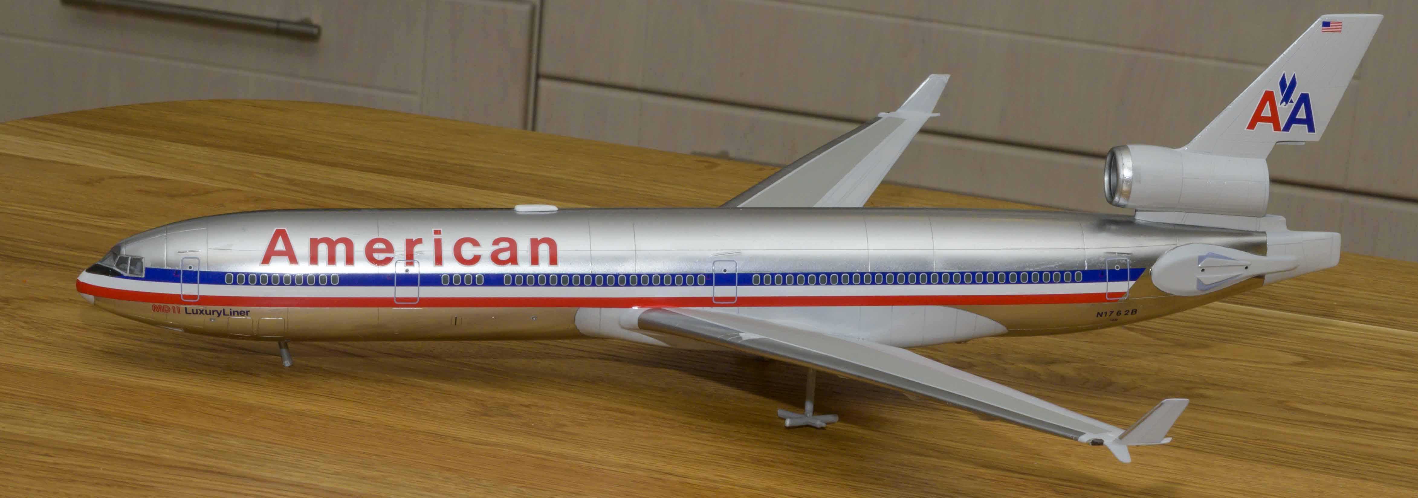

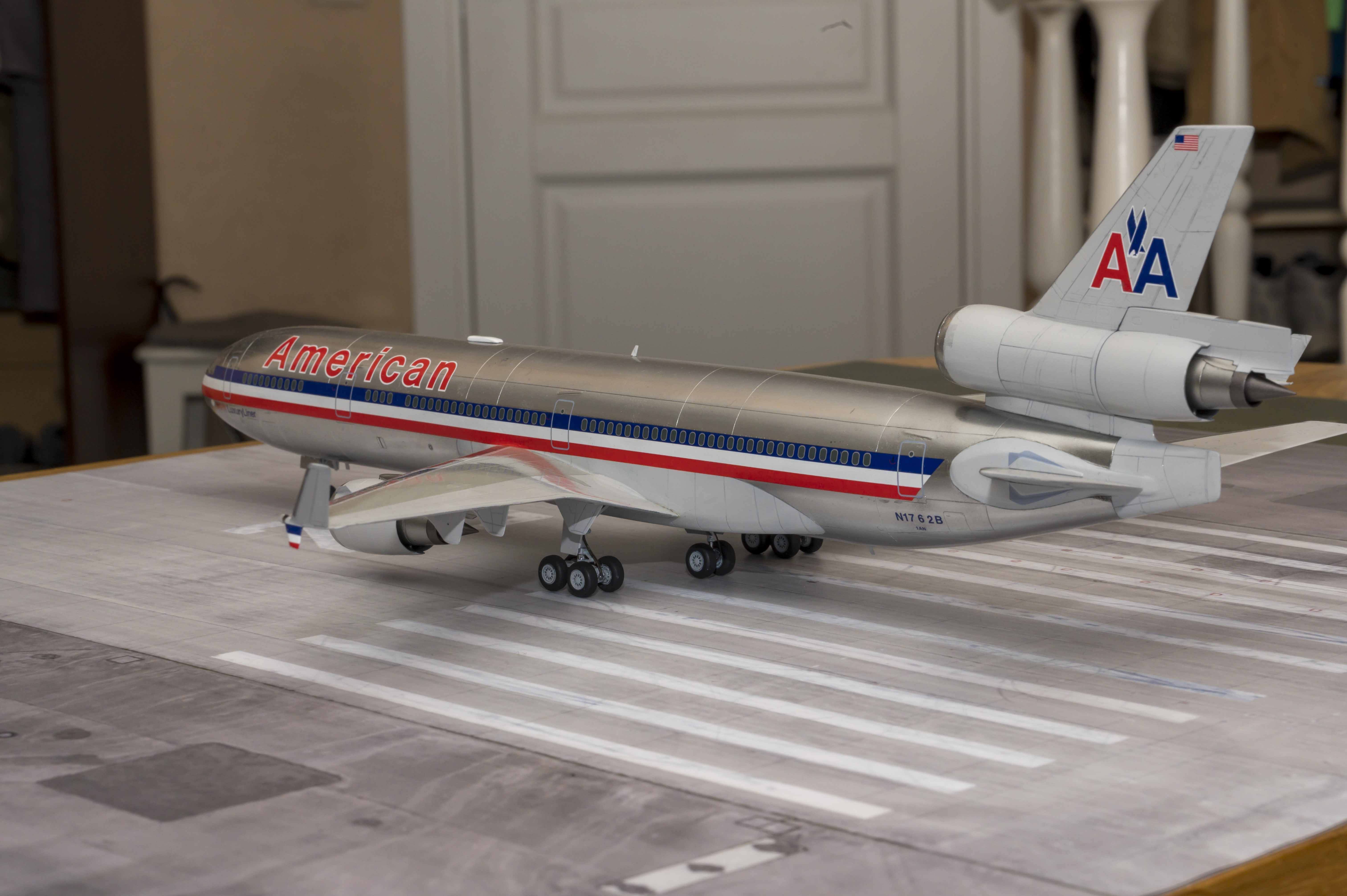

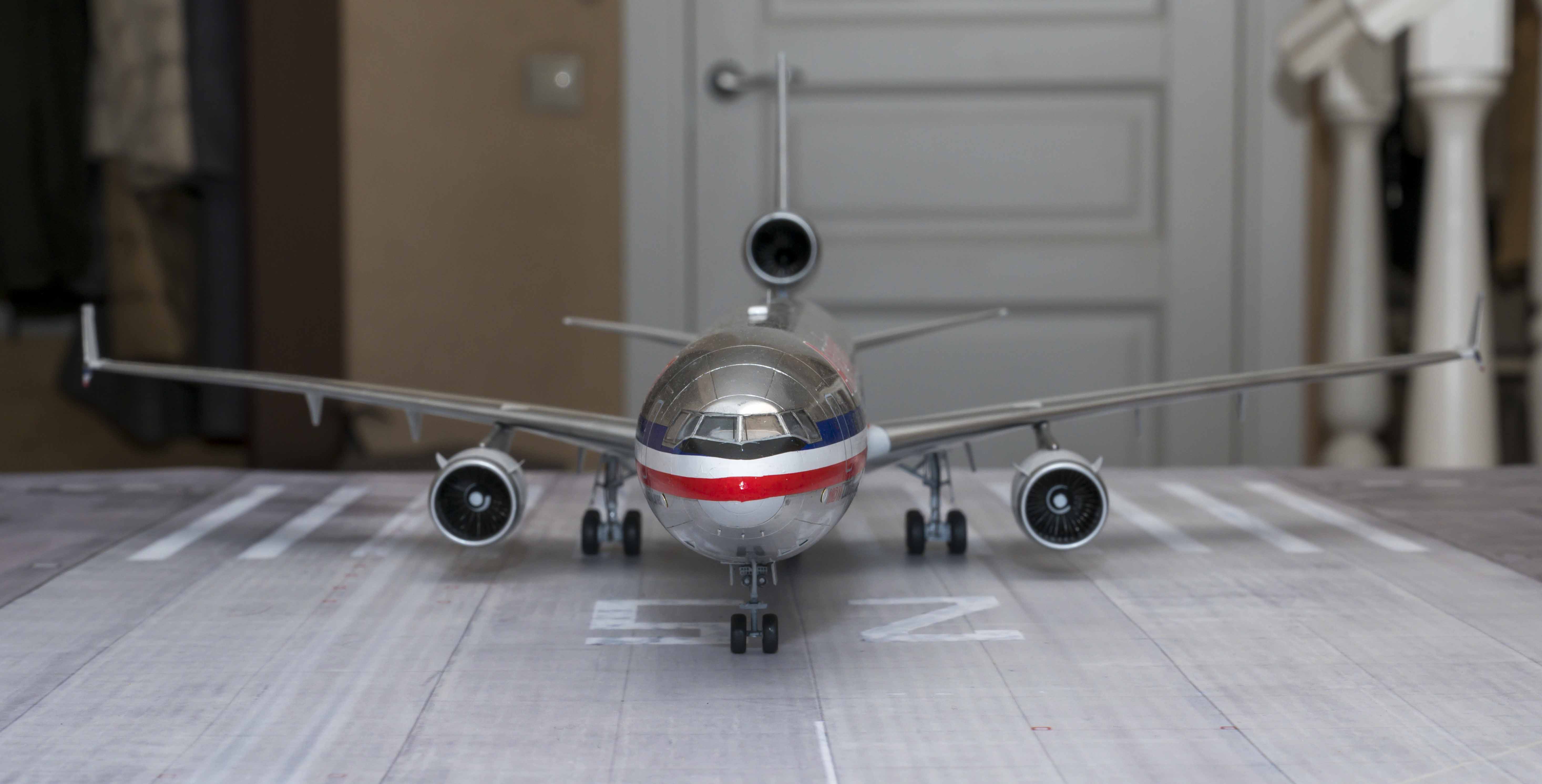

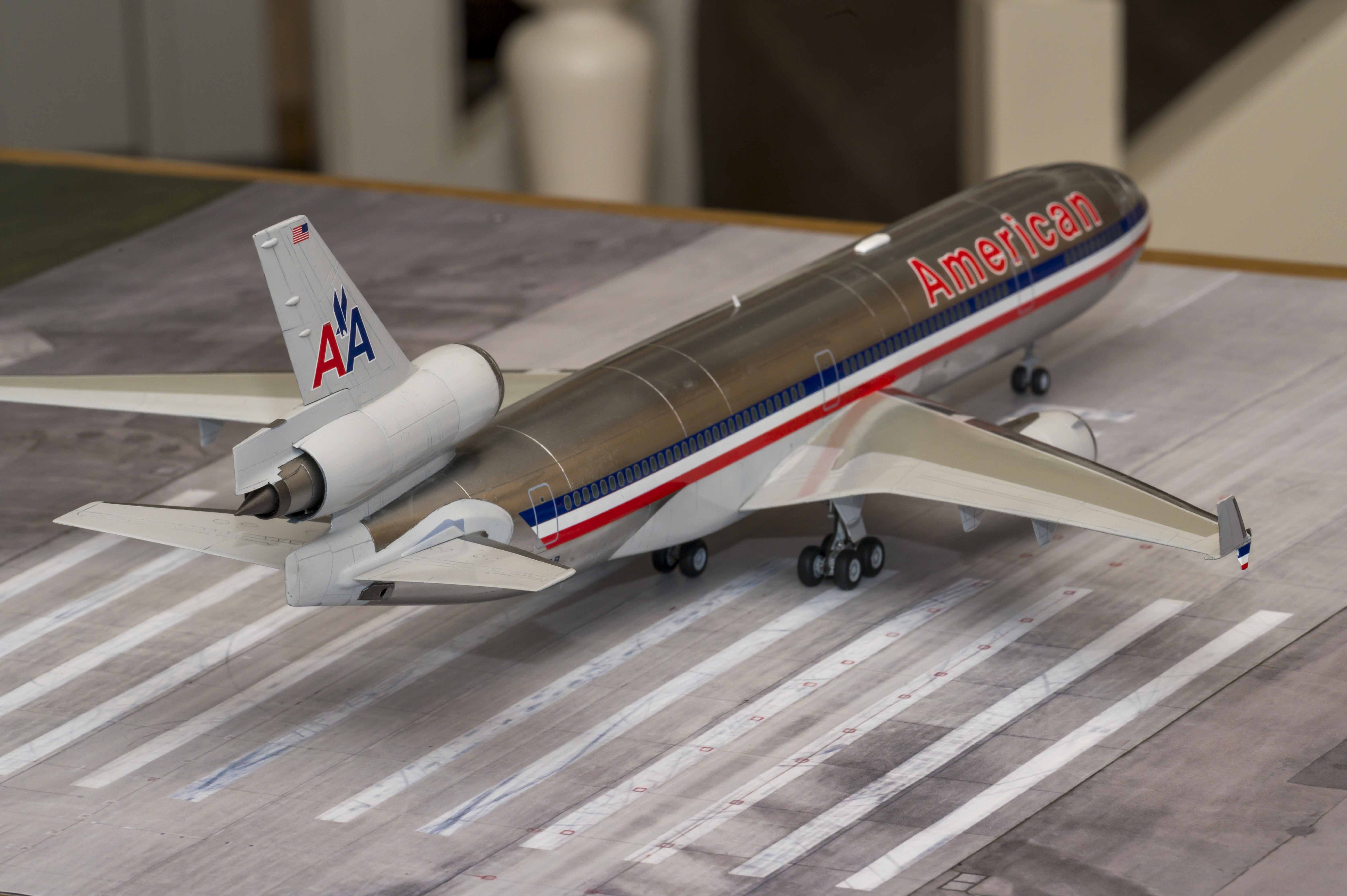

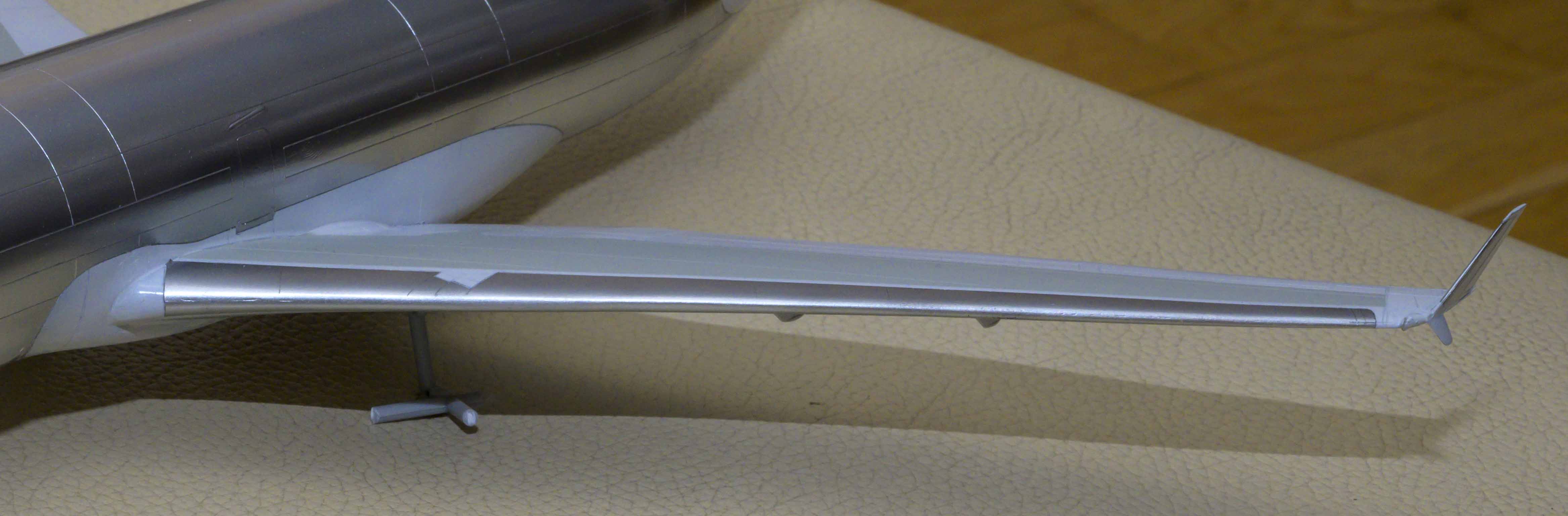

Популярный пост amar Опубликовано 17 апреля, 2021 Автор Популярный пост Жалоба Поделиться Опубликовано 17 апреля, 2021 Финал драмы. Мы устали друг от друга. Каждая встреча делает только хуже и оставляет шрамы. Больше я с ним ничего делать не буду. Итоги: Технология окраски металликом Molotov выбрана неверная. Да, результат окраски, выглядит классно. Но! Поверхность очень нежная, и даже футупв ее не спасает Проблемы нанесения декалей (любой софтер убивает футуру) Любая неосторожная царапина - это навсегда, или перекрас ПОЛНОСТЬЮ со смывкой предыдущего слоя. Небольшие участки - шикарно. Фюзеляж целиком - невыполнимо (для меня). Вот он, герой со шрамами. 20 Ссылка на комментарий Поделиться на другие сайты Поделиться
Artman Опубликовано 17 апреля, 2021 Жалоба Поделиться Опубликовано 17 апреля, 2021 Жалко, конечно, но все равно, хорош. А главное - "опыт, сын ошибок трудных..." Тоже ведь результат немаловажный. Ссылка на комментарий Поделиться на другие сайты Поделиться
Intel_Rus Опубликовано 17 апреля, 2021 Жалоба Поделиться Опубликовано 17 апреля, 2021 Очень мелкие и неинформативные фотографии для такой классной модели 1 Ссылка на комментарий Поделиться на другие сайты Поделиться
