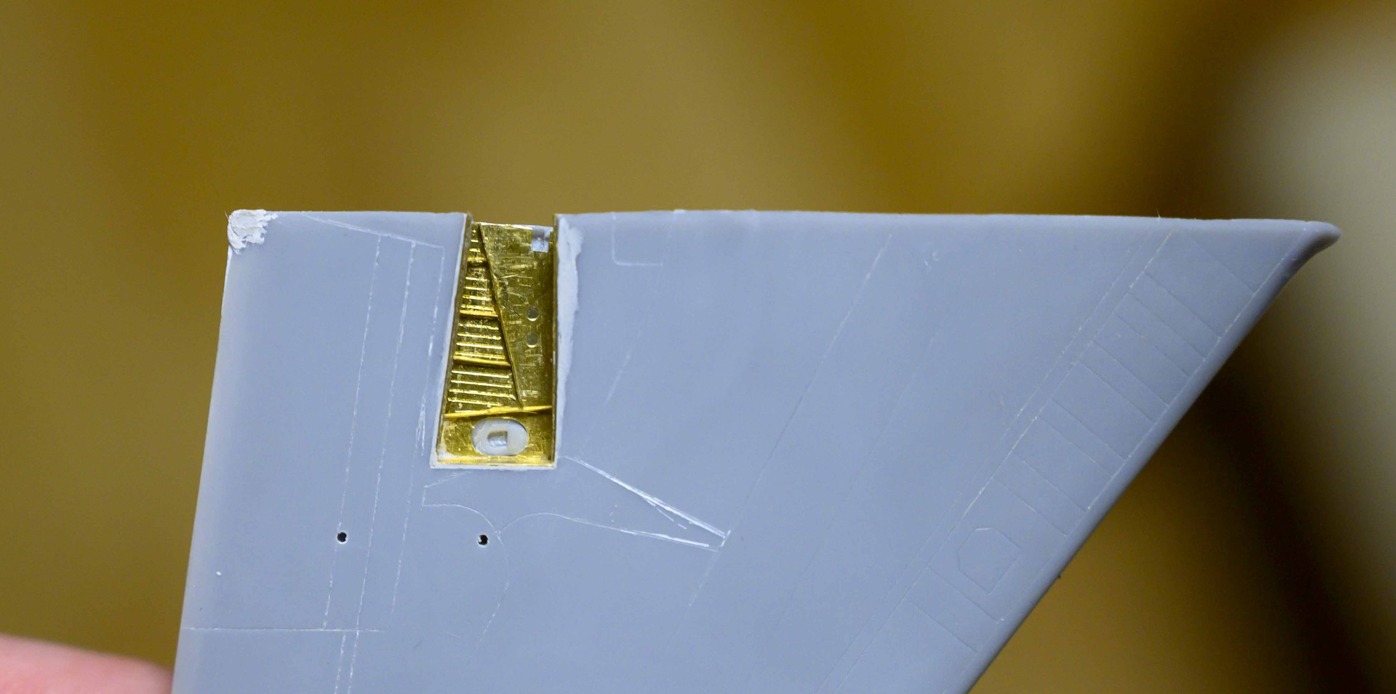

Следующий шажок.
Шпаклевка - наше фсё
Приклеил стертые при вышкуривании козырьки
Очень не понравился шов воздуховода второго двигателя.
Взял пластинку самого тонкого полистирола, свернул в трубочку...
надо бы не забыть вынуть и покрасить в алюминий.
Очень страшно было собирать нишу шасси. В итоге, почти без потерь. Ну, и куда без шпаклевки?
В оригинальной версии травленки есть полоска у фюзеляжа, которая имитирует часть фюзеляжной створки. Фу, как пОшло!
Отрезал.
И сделал "как дОлжно быть". Т.е. от фюзеляжа.
Здесь правая не подпилена еще.DSC_0135.thumb.jpg.a7d39bbd11e5ed7cb1590fb57f536b43.jpg
Ну красиво же!

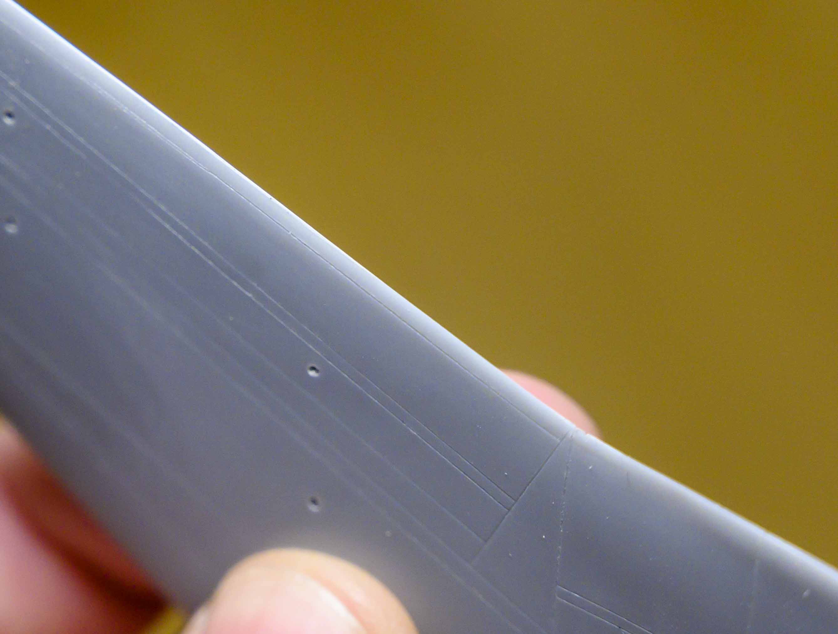

Напоследок, попробовал показать кромки с вклееным и сточенным полистиролом
DSC_0147.thumb.jpg.5026c3dbf61b9b64669f7bf67fadaeba.jpgDSC_0148.thumb.jpg.b246733b289690f65384557a0c7f37ea.jpg
Пока - все.
