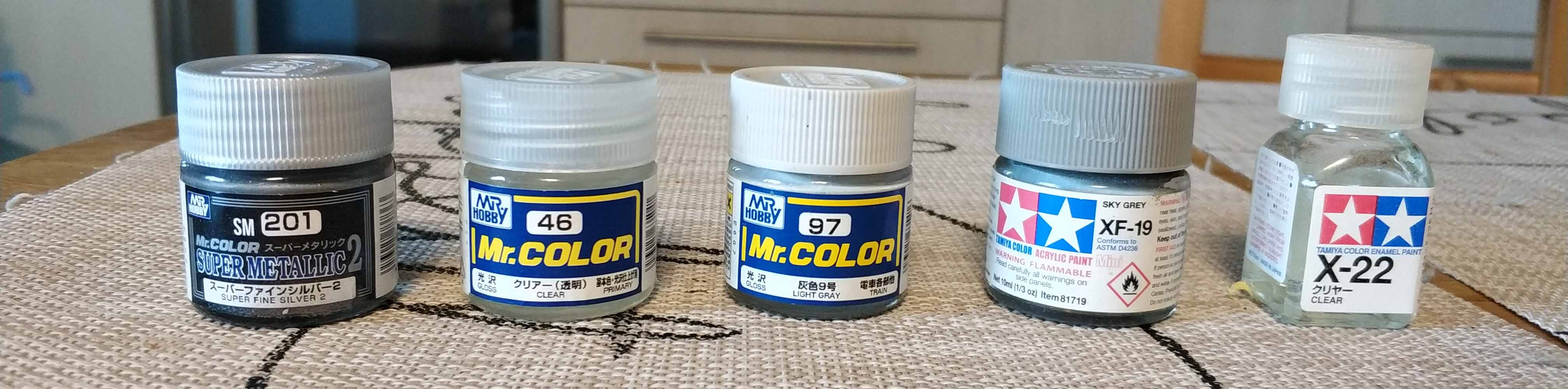

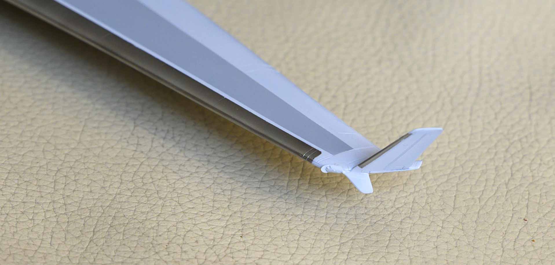

Я же хотел сделать доброе дело и увековечить схему окраски! Спасибо что напомнили!
Слева-направо:
1. Металлик для ПОС.
2. Лак, которым я покрыл металлик, что бы он не сошел с маскировочной лентой. Работает. Нигде не сорвало, хотя тамиевская лента лежала на закрылках несколько суток.
3. Серый для крыльев и хвоста.
4. Серый для корогарда
5. Лак для укрытия хрома от молотова.
На хром от молотова можно сейчас посмотреть на обечайке воздухозаборника второго двигателя.
Перед каждой покраской разводил каплю фейри в блюдце и широкой кистью промазывал все поверхности под окраску. Потом смывал струей теплой воды.
Сушил после покраски не около суток.
Gunze разбавлял Mr. Color Levering Thinner. Иначе - шагрень.
Давление 0,8-0,9.
Сопло - 0,2.

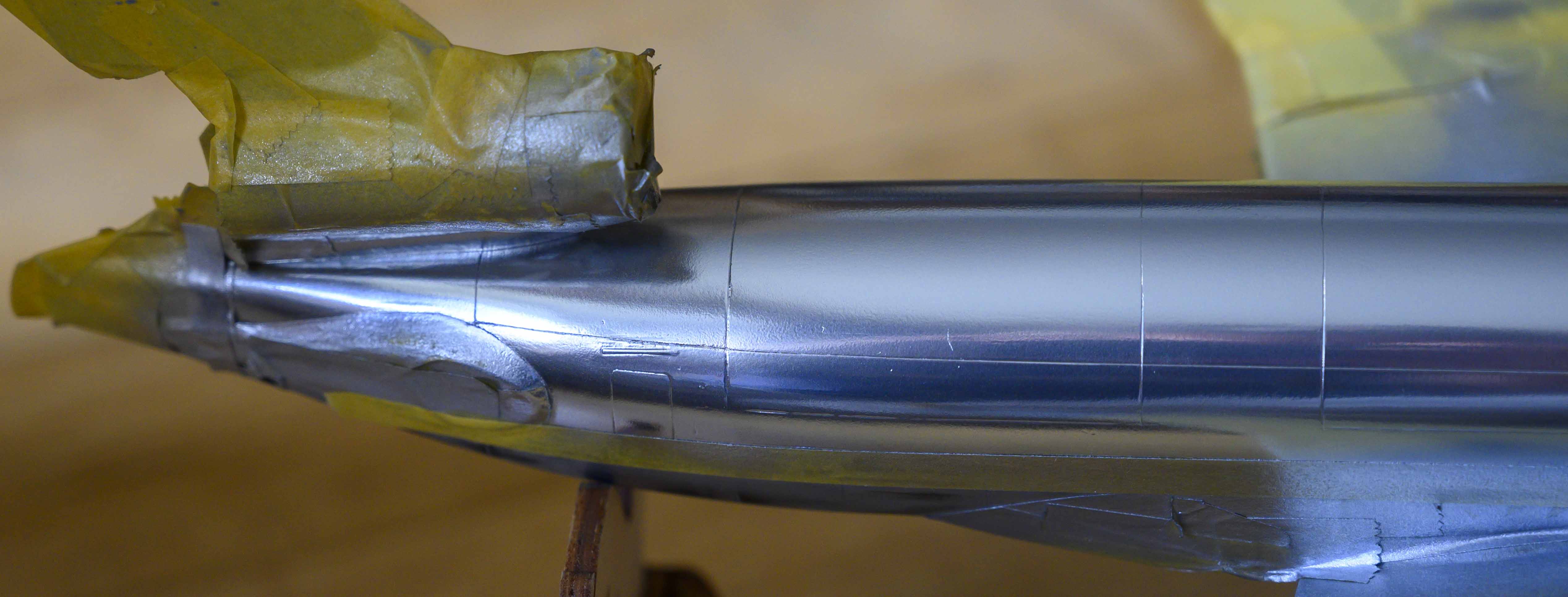

Artman, тут ситуация немного другая. Дело в том, что хром от Molotow теряет свой блеск, при покрытии абсолютно любым лаком, кроме покрытия эмалевым X-22. А так как он на основе уайт-спирита, то смывка на той же основе противопоказана, вот по этому и придется использовать на основе водного акрила. Может есть другой способ, но я такового не знаю.
amar, у Вас ошибочка в покраске обечайки двигателя, там кромка не окрашена хромом, скорее всего это полированный алюминий.

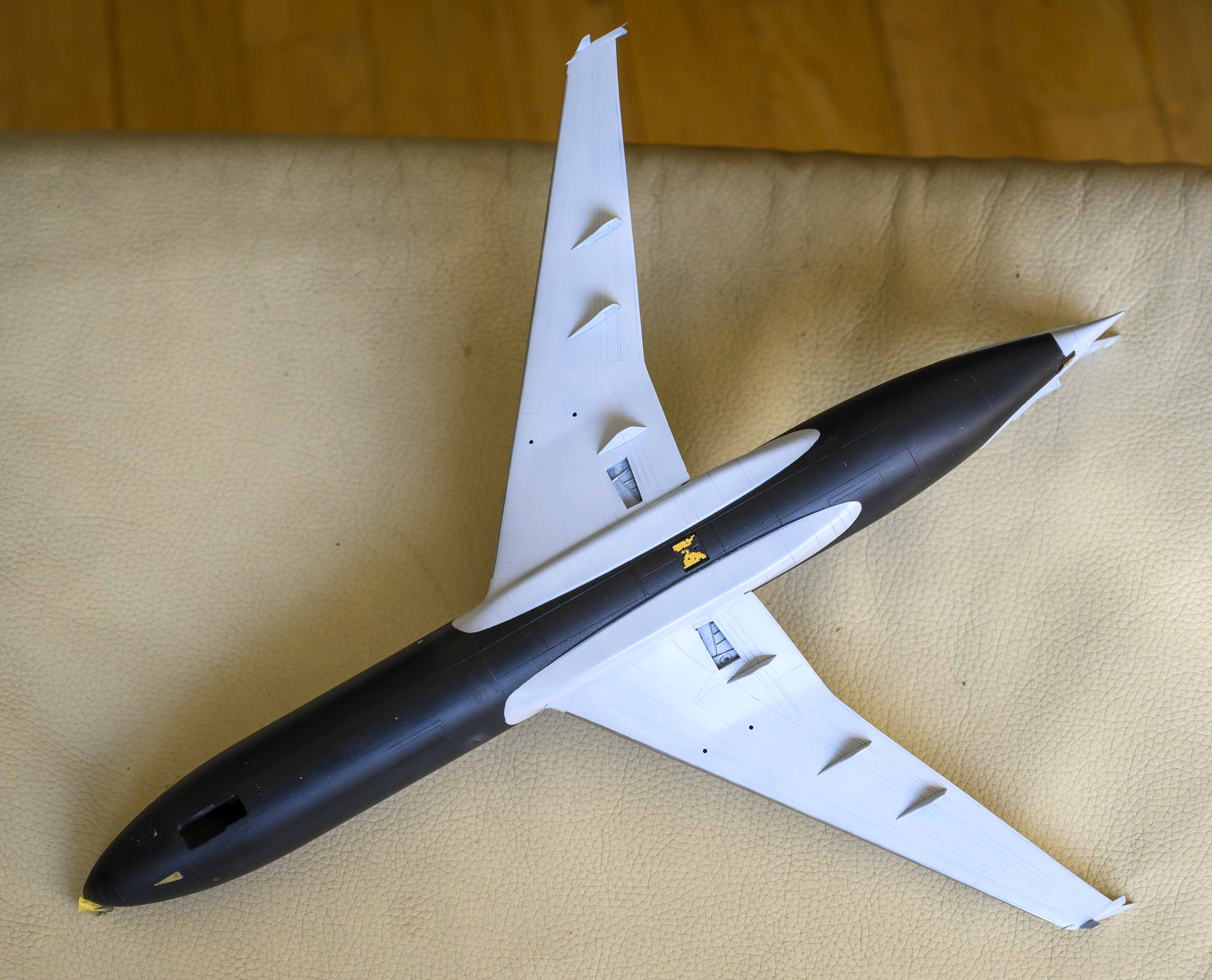

В 24.07.2020 в 11:07, amar сказал:
Не придумал, как надежно закрепить для сушки всего фюзеляжа.
Андрей, надо было через центральный, 2-ой двигатель закрепить. Спицу во 2-ой движок и пусть висит, в горизонте, сохнет не касаясь нечем вообще. Или на проволоке, тоже через 2-ой дижок но носом вниз. Вариантов полно.
Как его теперь не залапать в процессе покраски нижней стороны, да и в процессе всех остальных операций?
Все эти хромы такие нежные...
23 часа назад, Wishmaster сказал:
Миша, из личного опыта, я всегда крашу только в медицинских перчатках. Еще ни разу следов от пальцев не оставалось. И нужно обязательно сделать фальш стойки, либо из спичек либо из зубочисток. Ну и конечно стараться модель без острой необходимости не лапать. Если нужно перевернуть, брать только за крыло и только за переднюю и заднюю кромки.

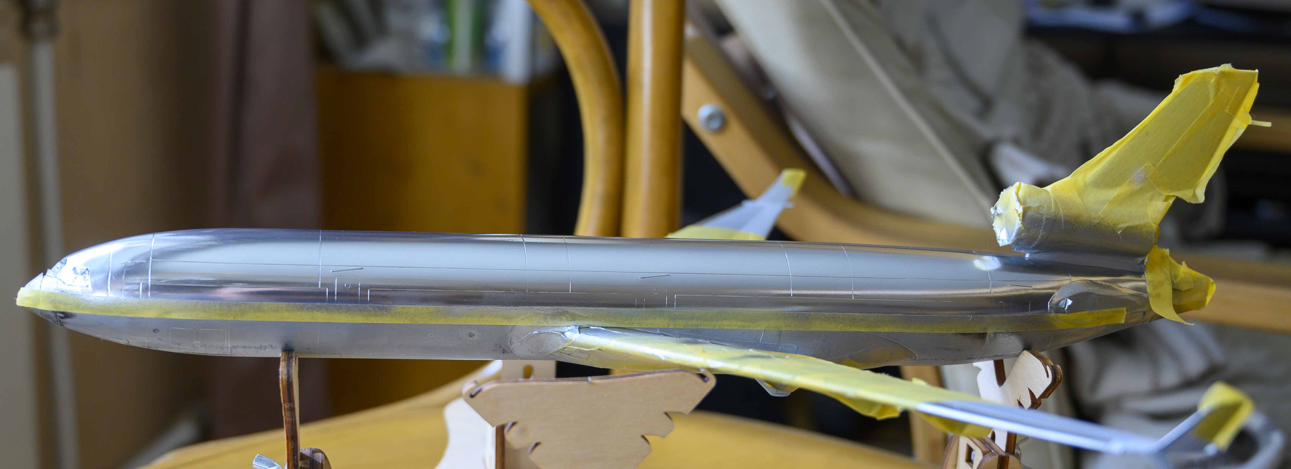

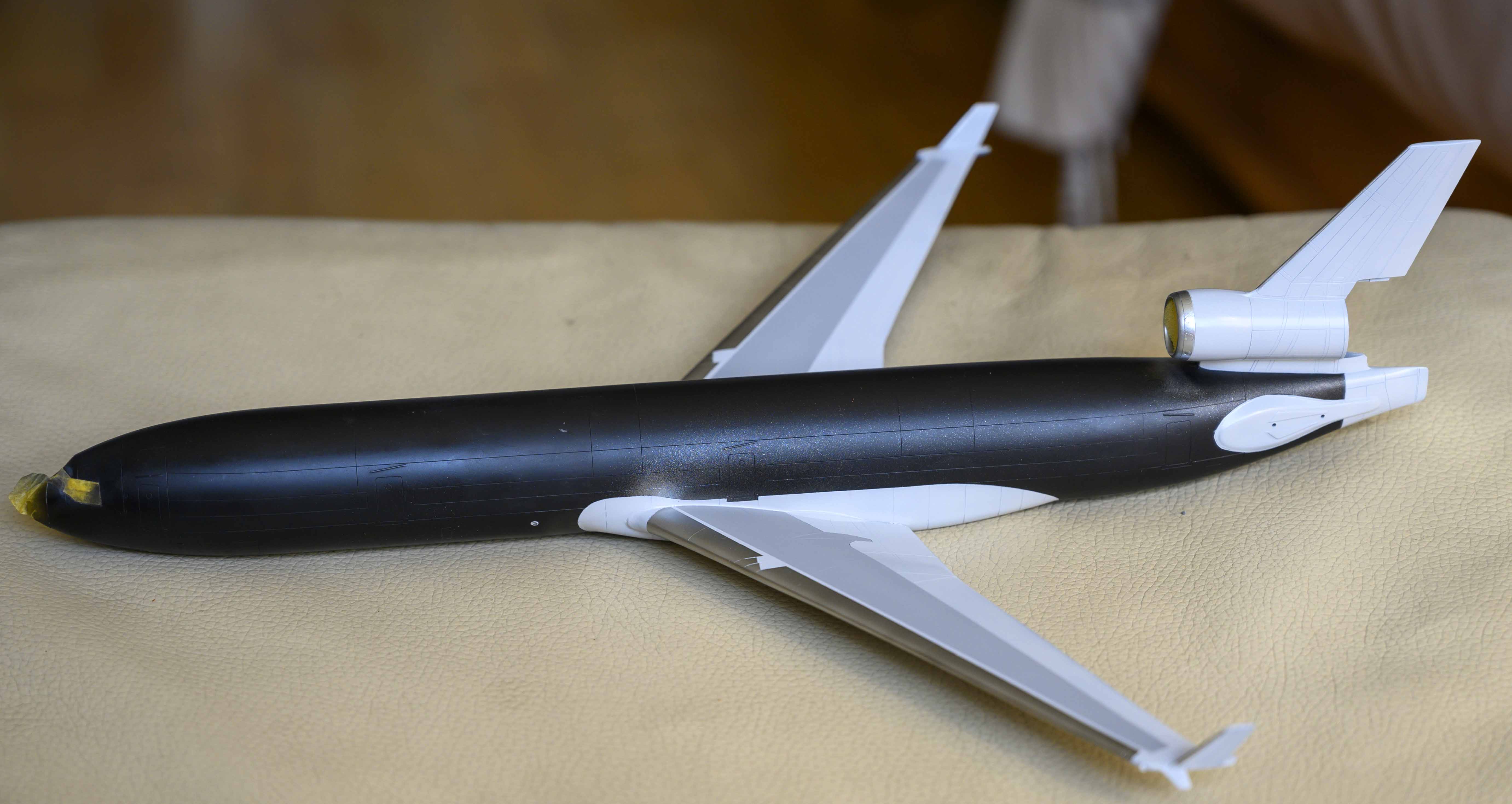

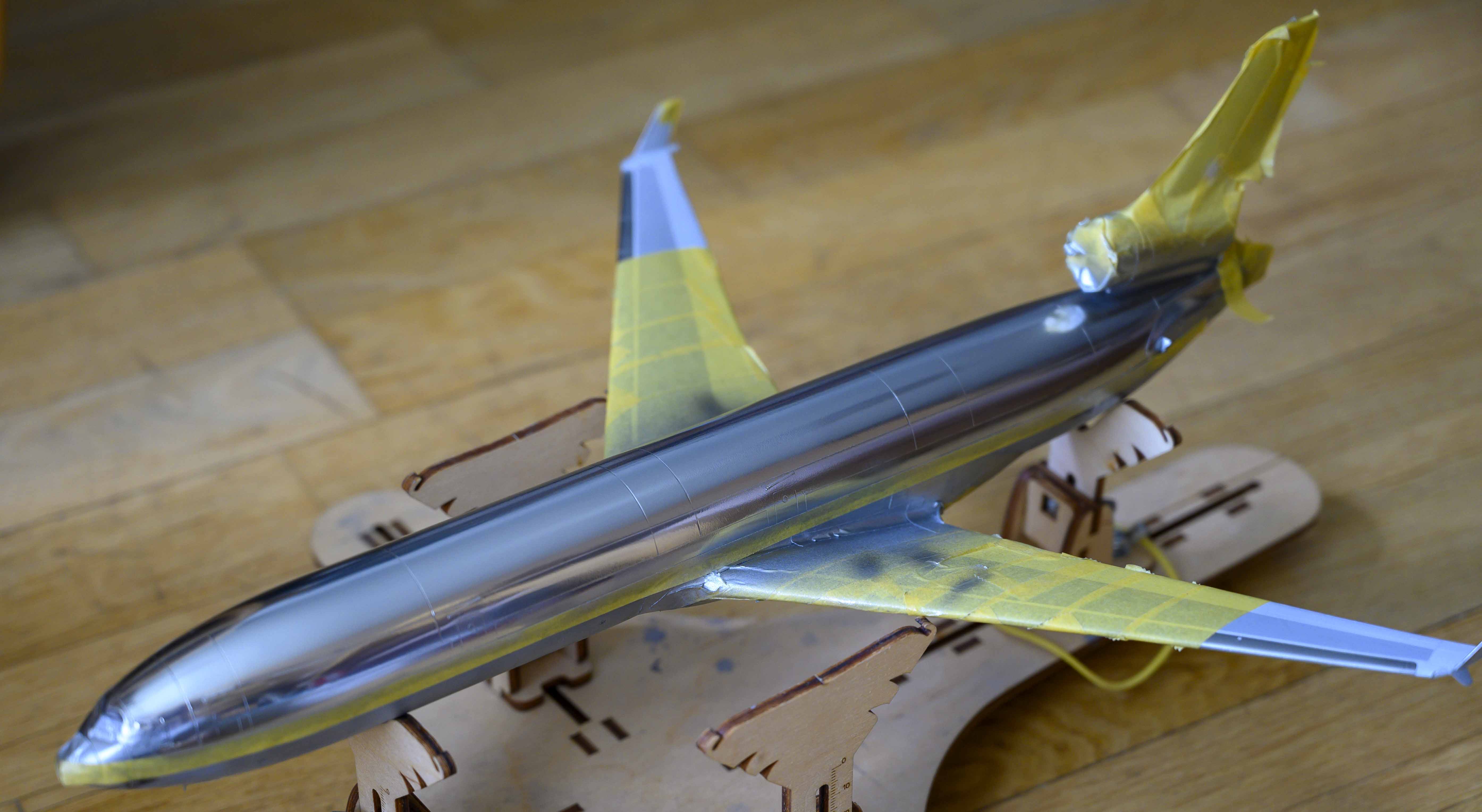

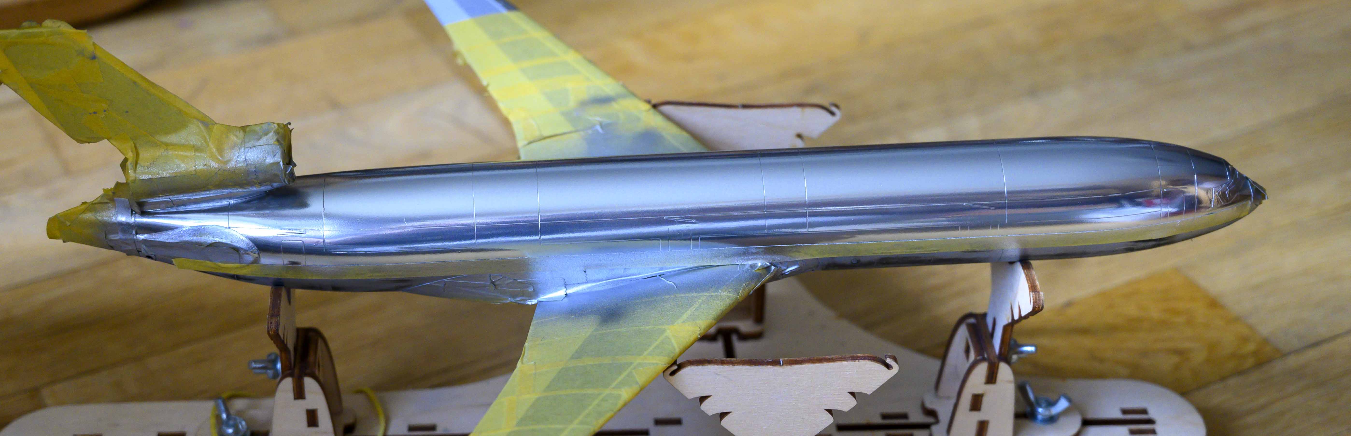

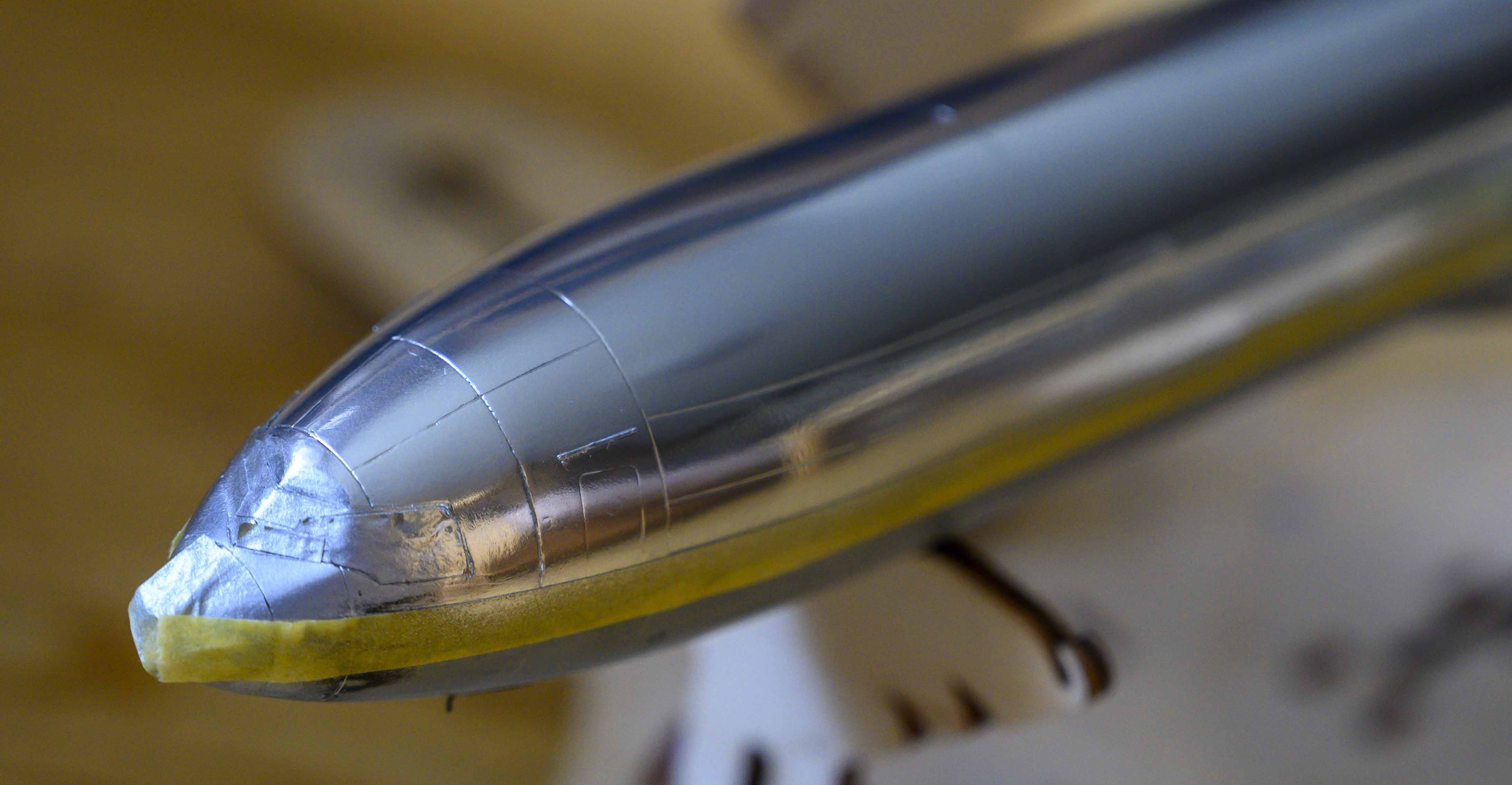

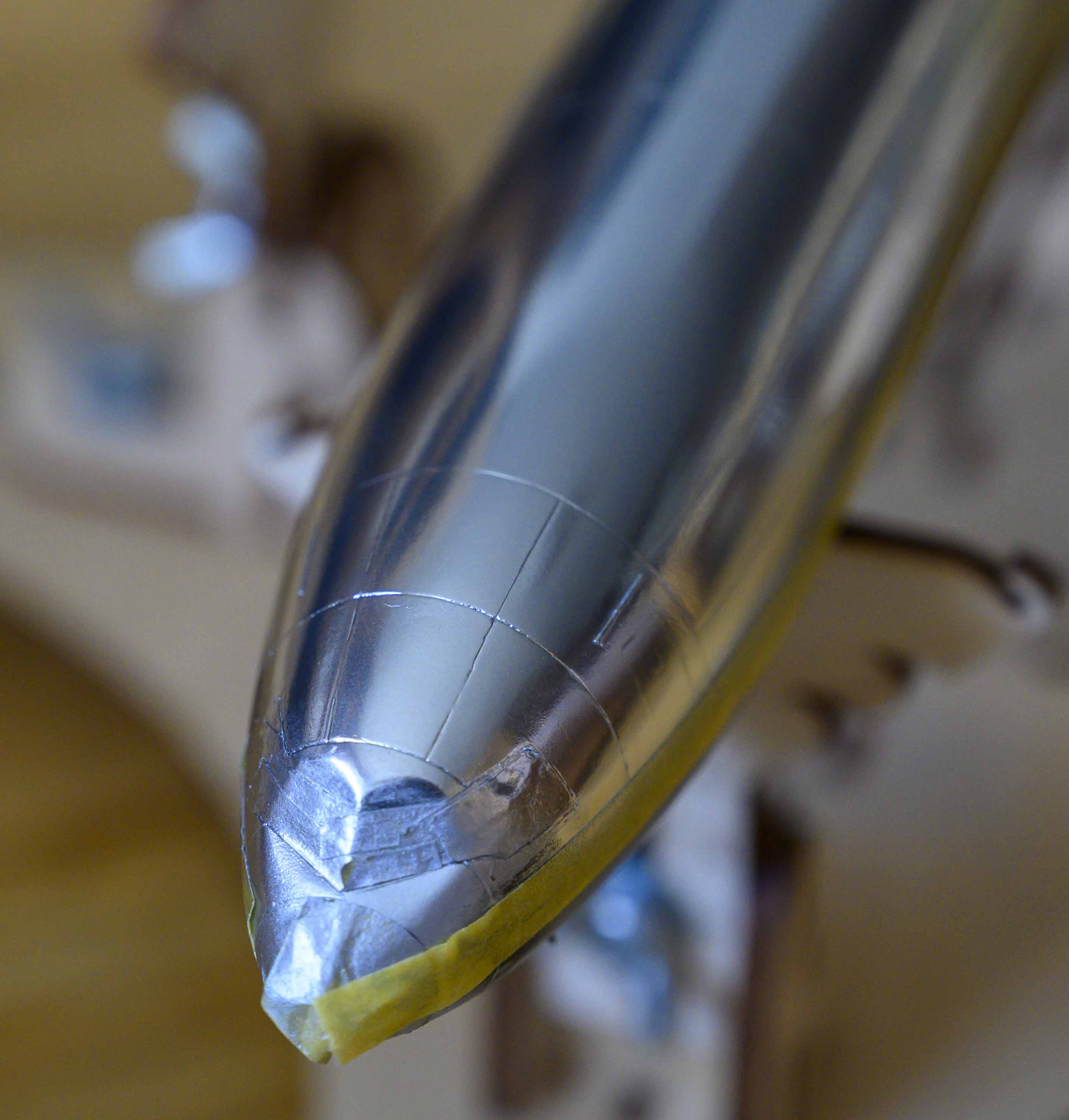

Ох, коллеги, тяжело стройка идёт. Это вторая попытка хромирования. На первой я дул чистым Молотовым. Залил все. Пришлось сошкуривать и восстанавливать расшивку.
Это вторая попытка, после внимательного прочтения вот этой статьи http://www.greenmats.club/forums/topic/5340-маркеры-molotow-liquid-chrome/
Там все разжевано и про молотов  хром и про защищающий лак.
От себя добавлю, что если делать по статье, то получается все так. И после высыхания эмали маски держит отлично и пальчики не остаются.
  • Upvote 2

Эмалевой тамией задул через сутки. Как подсохнет - можно безопасно лапать. Но эти сутки модель с голым хромом жила под колпаком.
