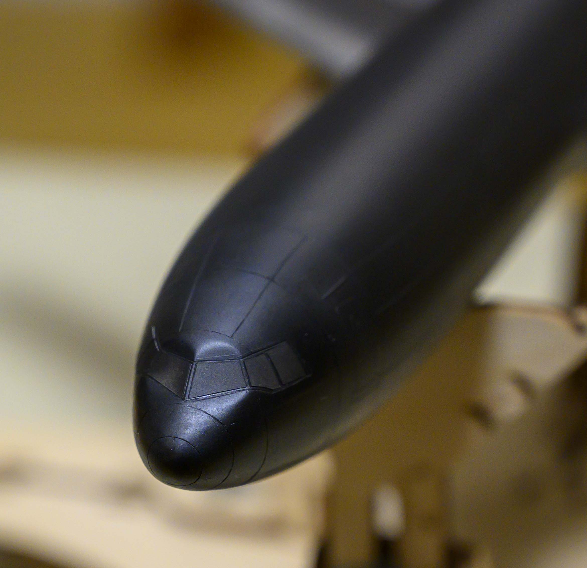

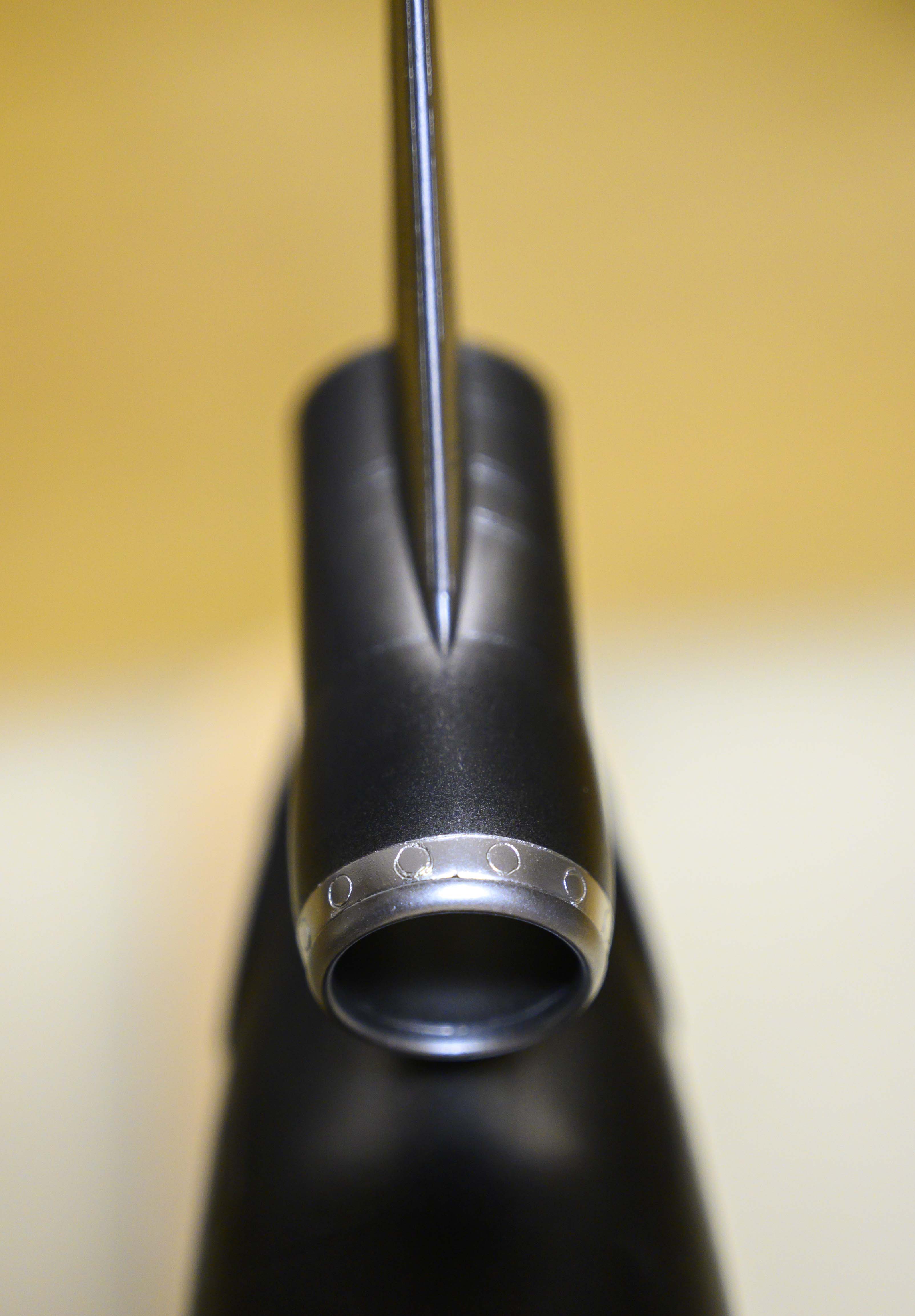

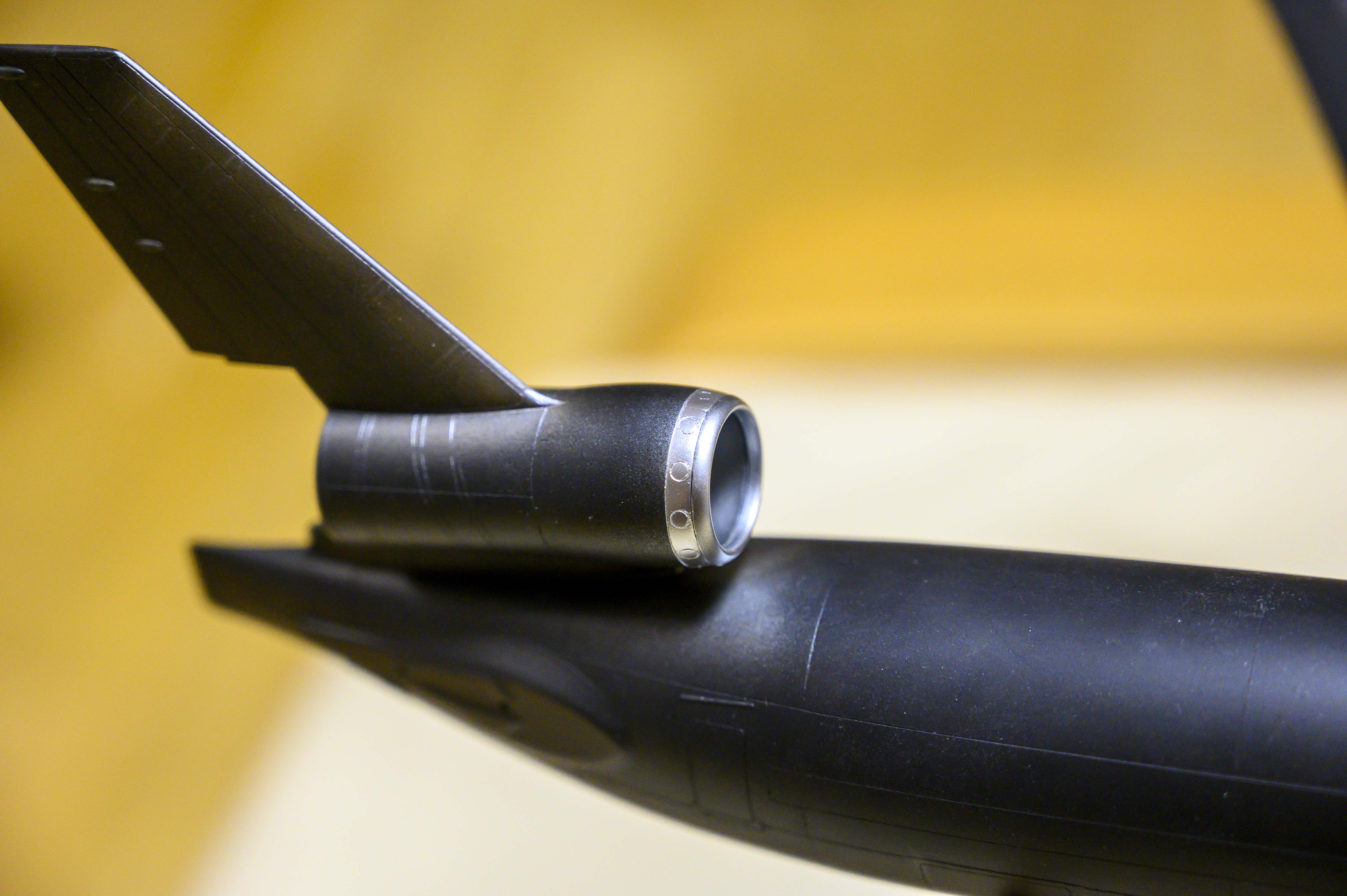

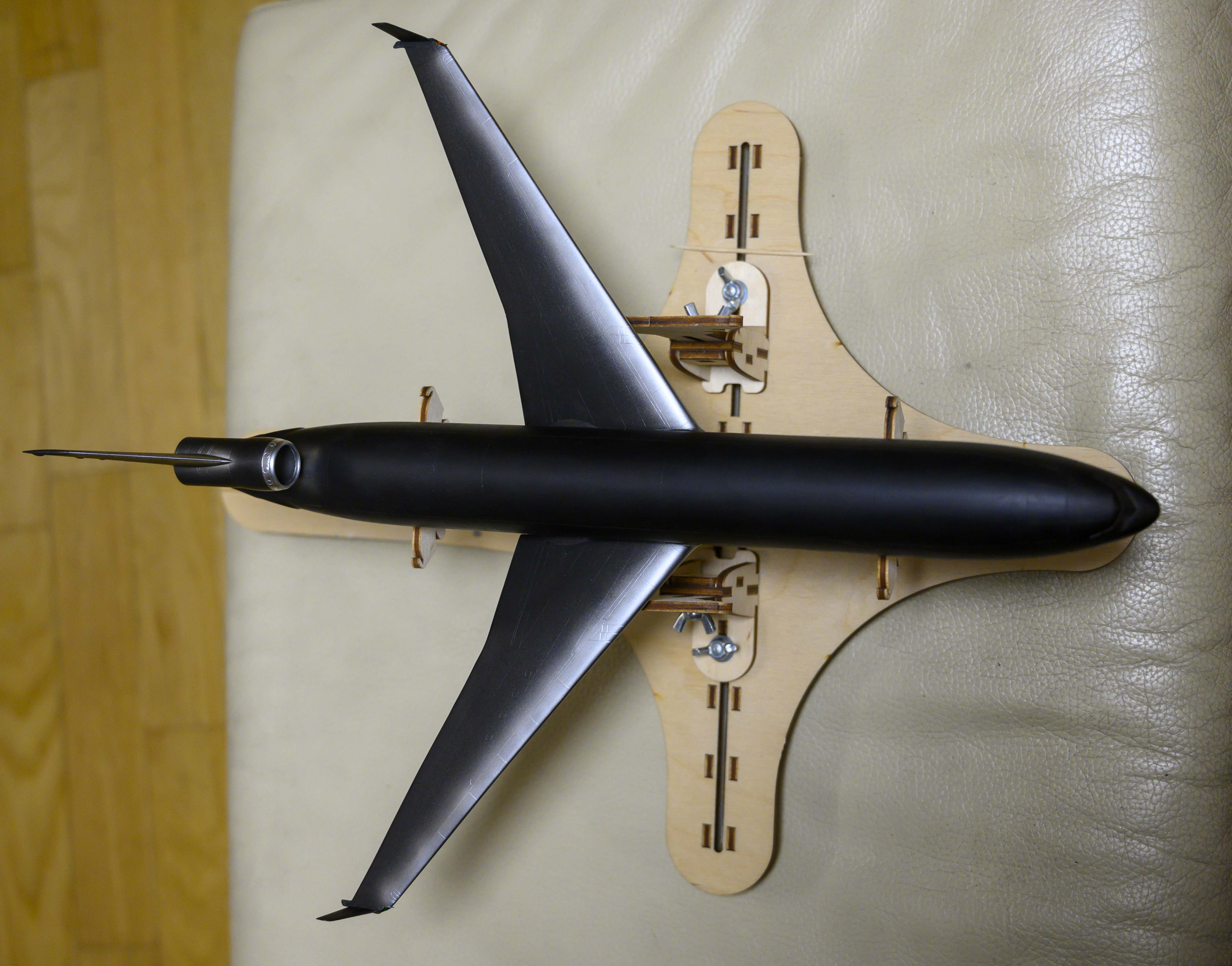

amar Опубликовано 29 марта, 2020 Автор Жалоба Поделиться Опубликовано 29 марта, 2020 Чеоооорный вооооороооон! Штож ты въеоооошсяааааа! Устал грунтовать, шкурить, грунтовать, шкурить. Надо будет попробовать отполировать грунт. Страшноо... Все косяки повылезают. 6 Ссылка на комментарий Поделиться на другие сайты Поделиться
Диспетчер Опубликовано 29 марта, 2020 Жалоба Поделиться Опубликовано 29 марта, 2020 19 минут назад, amar сказал: Все косяки повылезают. И хорошо! Пускай они лучше сейчас повылезают. Потом поздно будет. 1 Ссылка на комментарий Поделиться на другие сайты Поделиться
amar Опубликовано 29 марта, 2020 Автор Жалоба Поделиться Опубликовано 29 марта, 2020 я попробую. самоизоляция мне в помощь. 2 Ссылка на комментарий Поделиться на другие сайты Поделиться
Eddi Опубликовано 30 марта, 2020 Жалоба Поделиться Опубликовано 30 марта, 2020 Дааааа, черный грунт это что-то, смотрится.....необычно. Блин, ну как-же все мелкие погрешности видно, капец просто. Ссылка на комментарий Поделиться на другие сайты Поделиться
Wishmaster Опубликовано 30 марта, 2020 Жалоба Поделиться Опубликовано 30 марта, 2020 Как ео потом белым красить ? Это же сколько слоев положить надо ? Ссылка на комментарий Поделиться на другие сайты Поделиться
amar Опубликовано 30 марта, 2020 Автор Жалоба Поделиться Опубликовано 30 марта, 2020 Это не под белый, это под металлик. Ссылка на комментарий Поделиться на другие сайты Поделиться

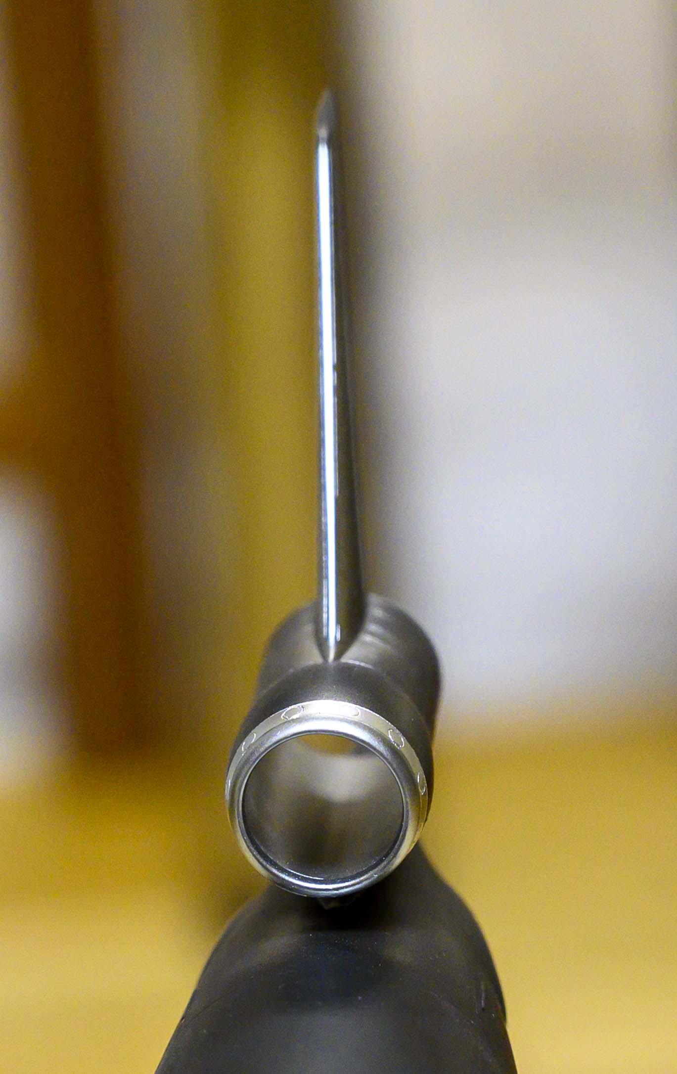

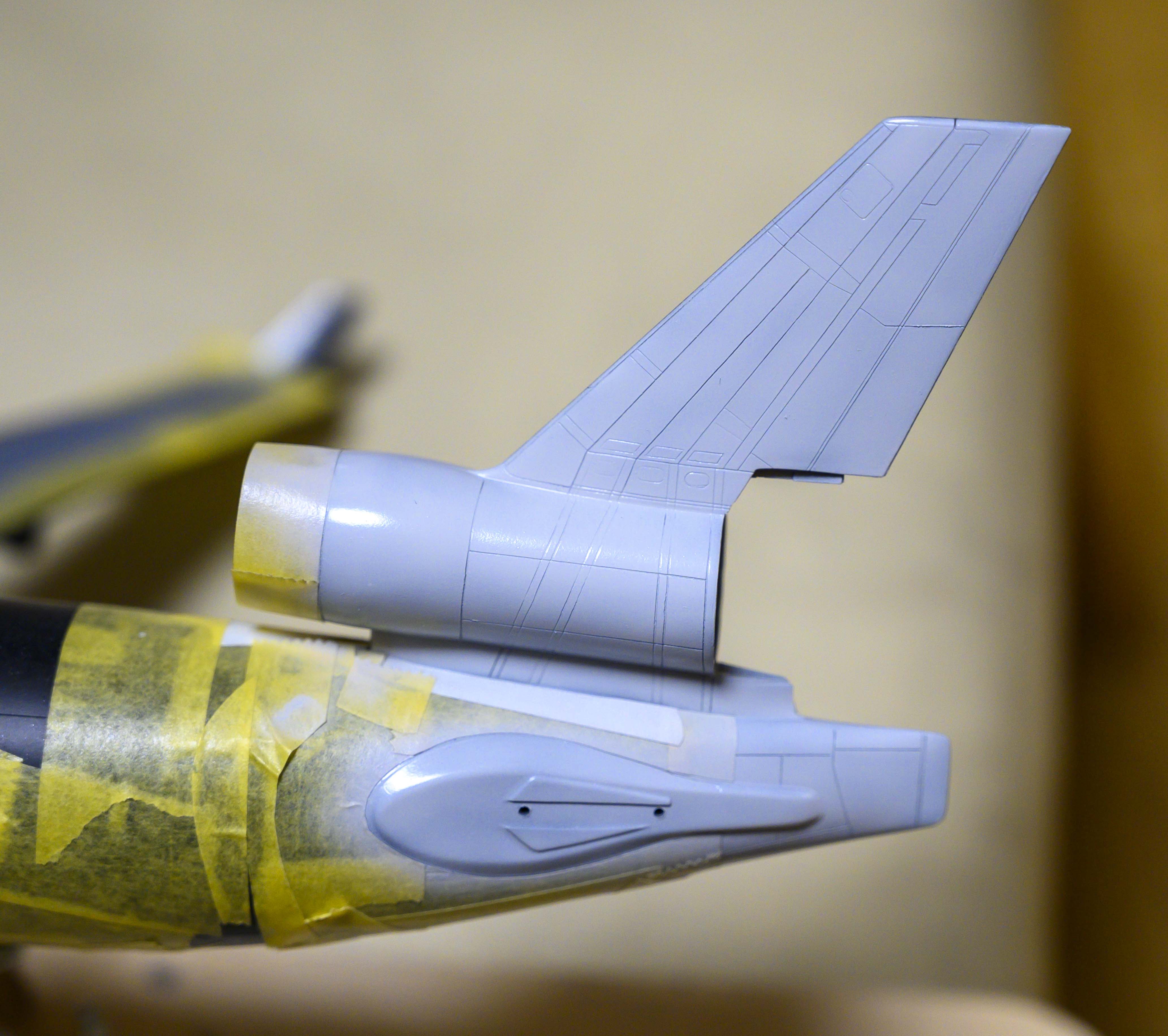

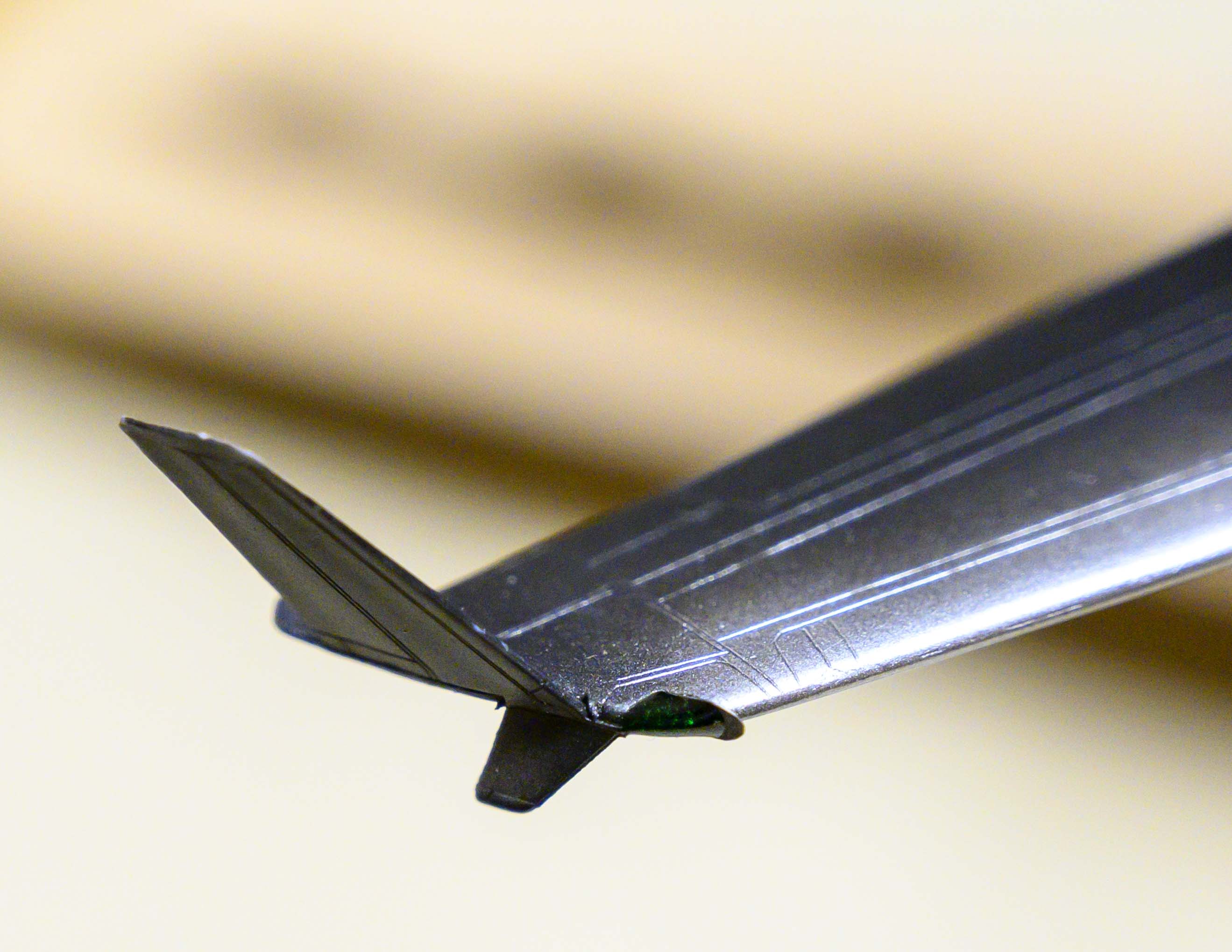

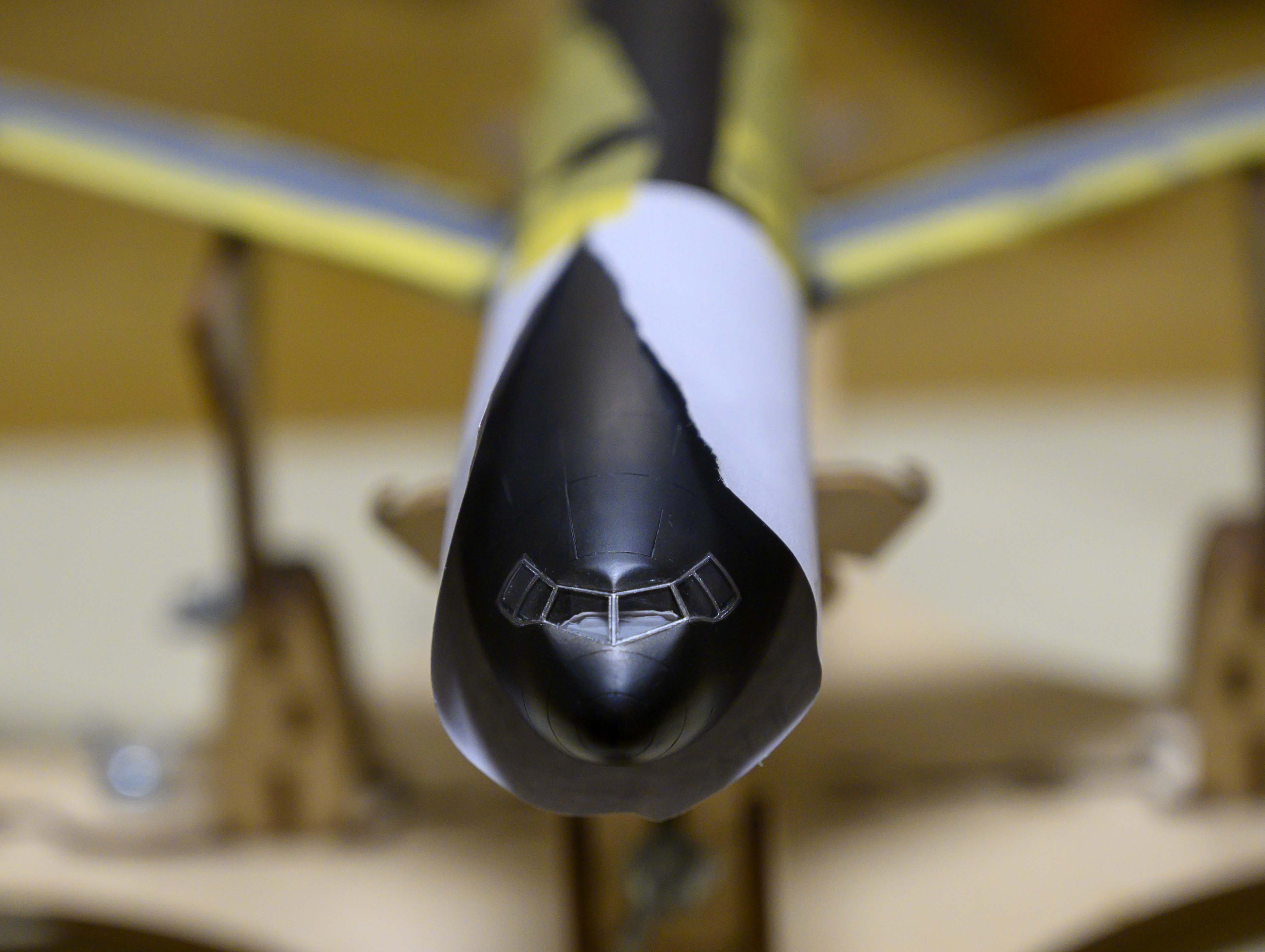

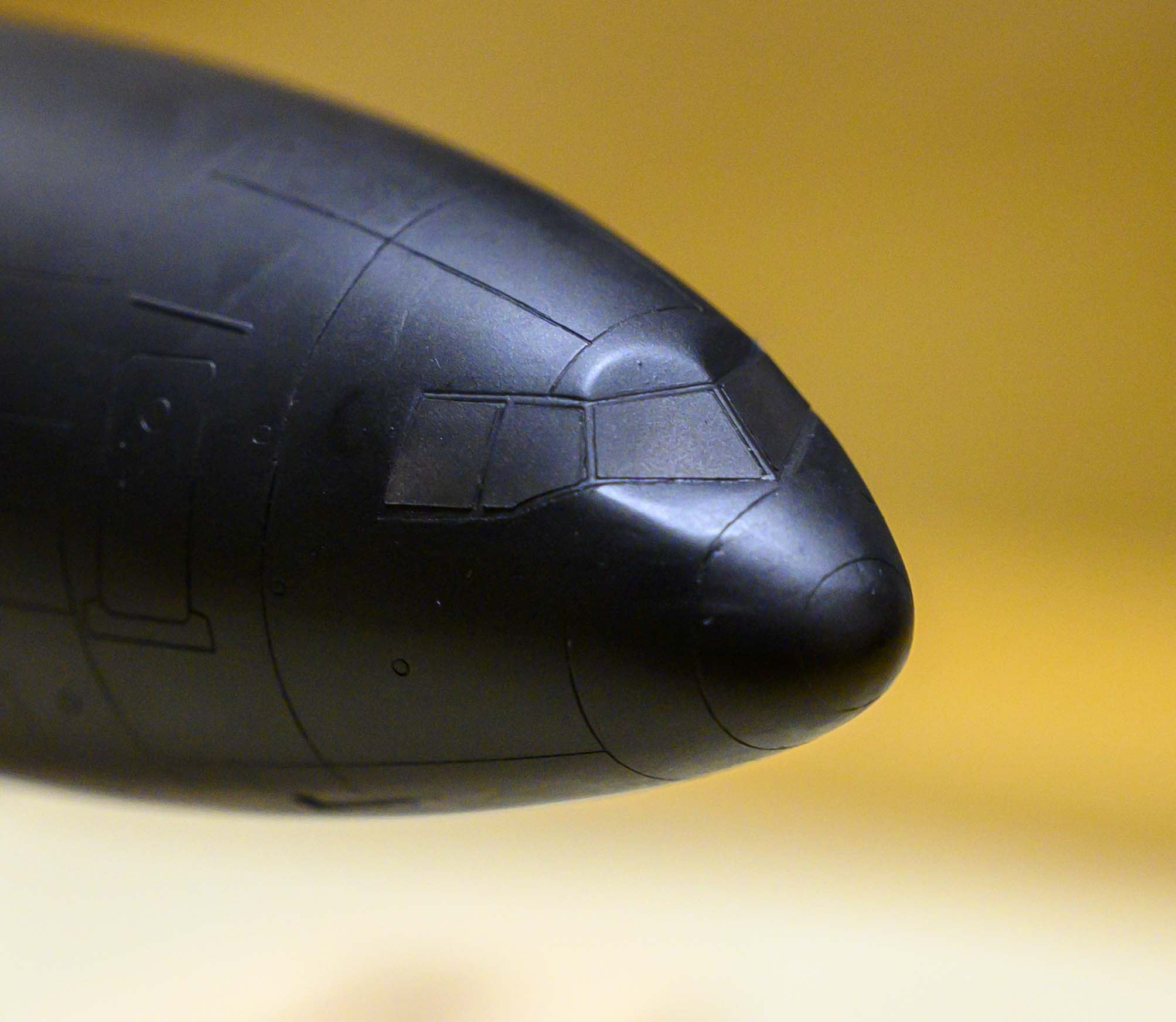

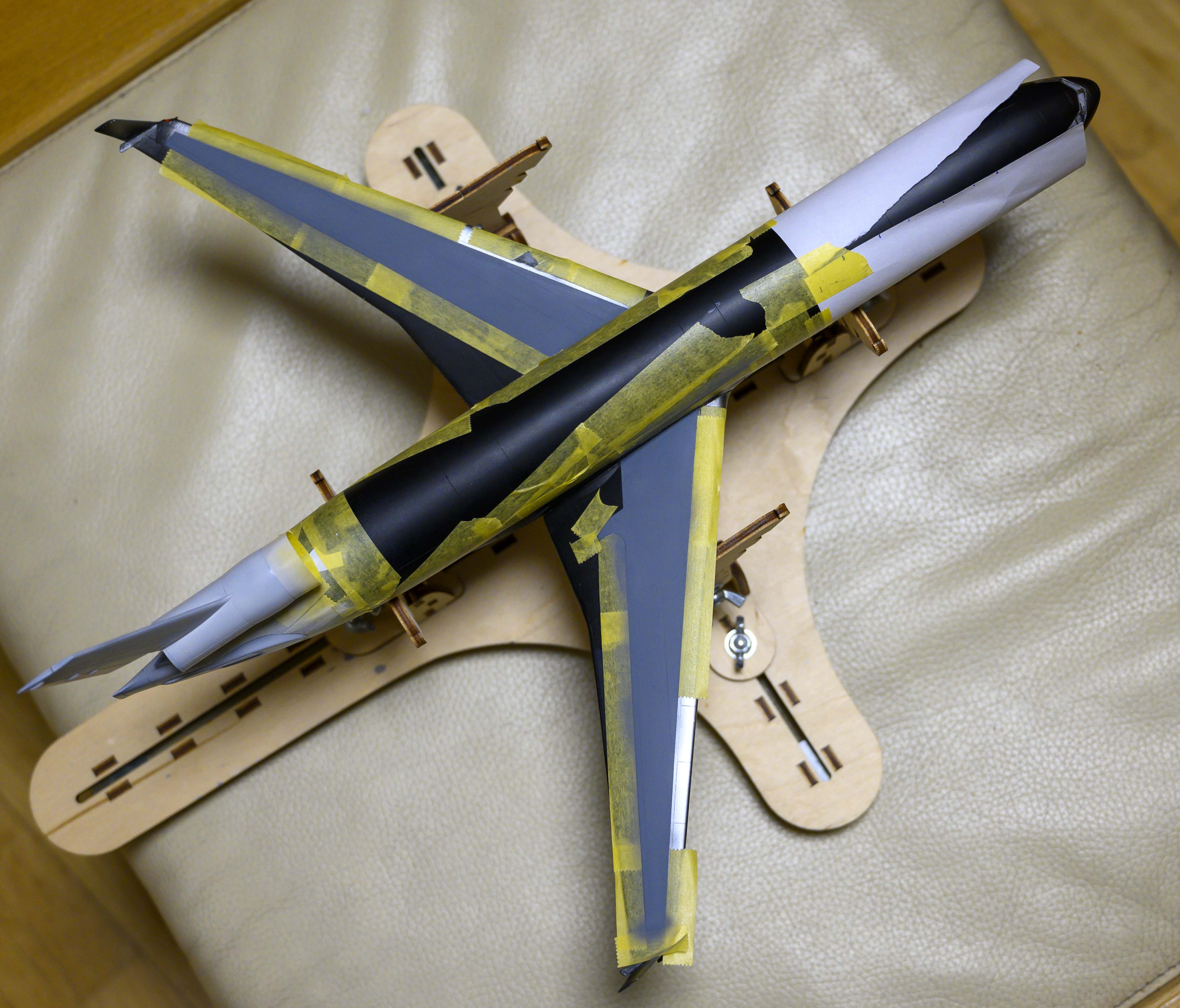

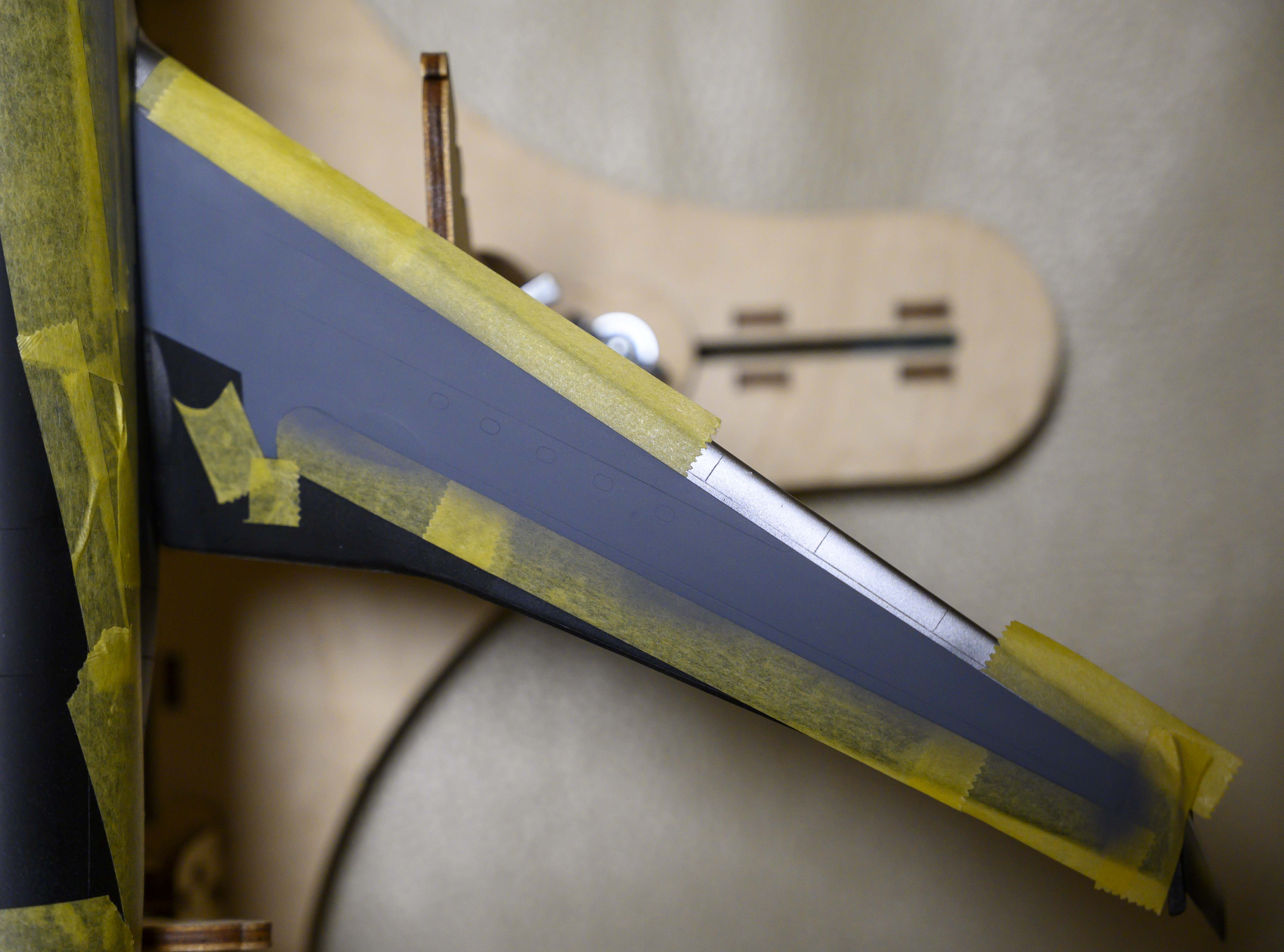

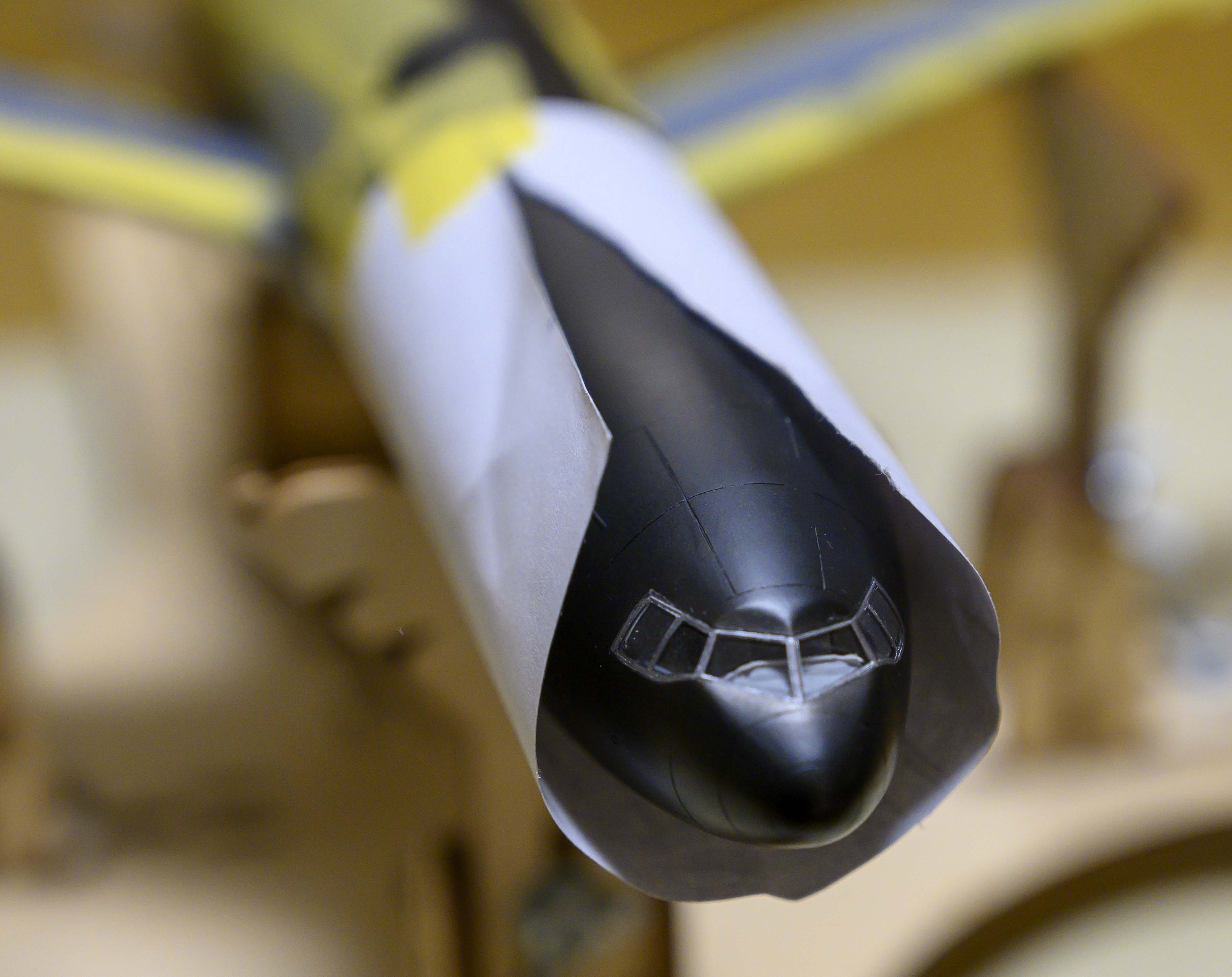

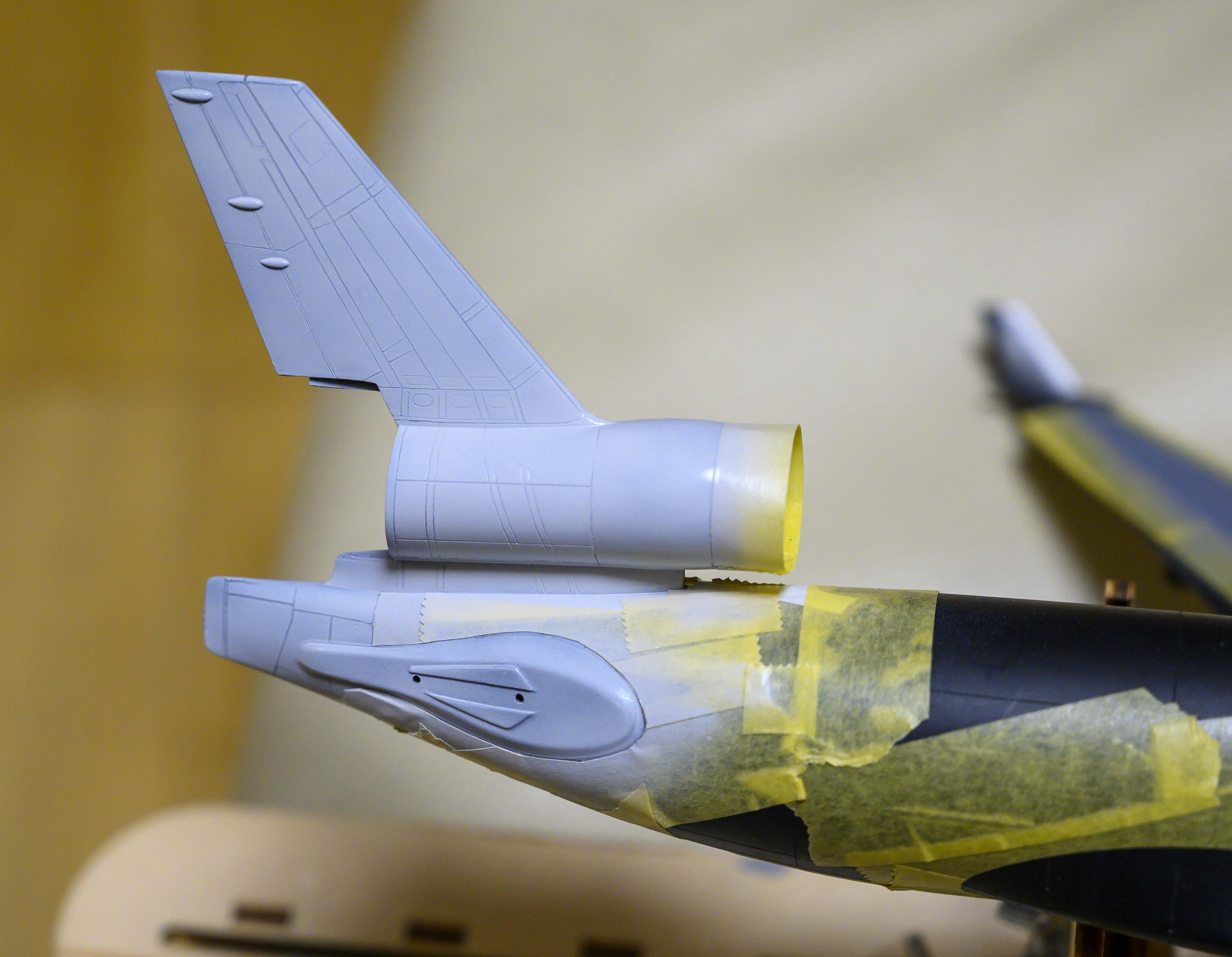

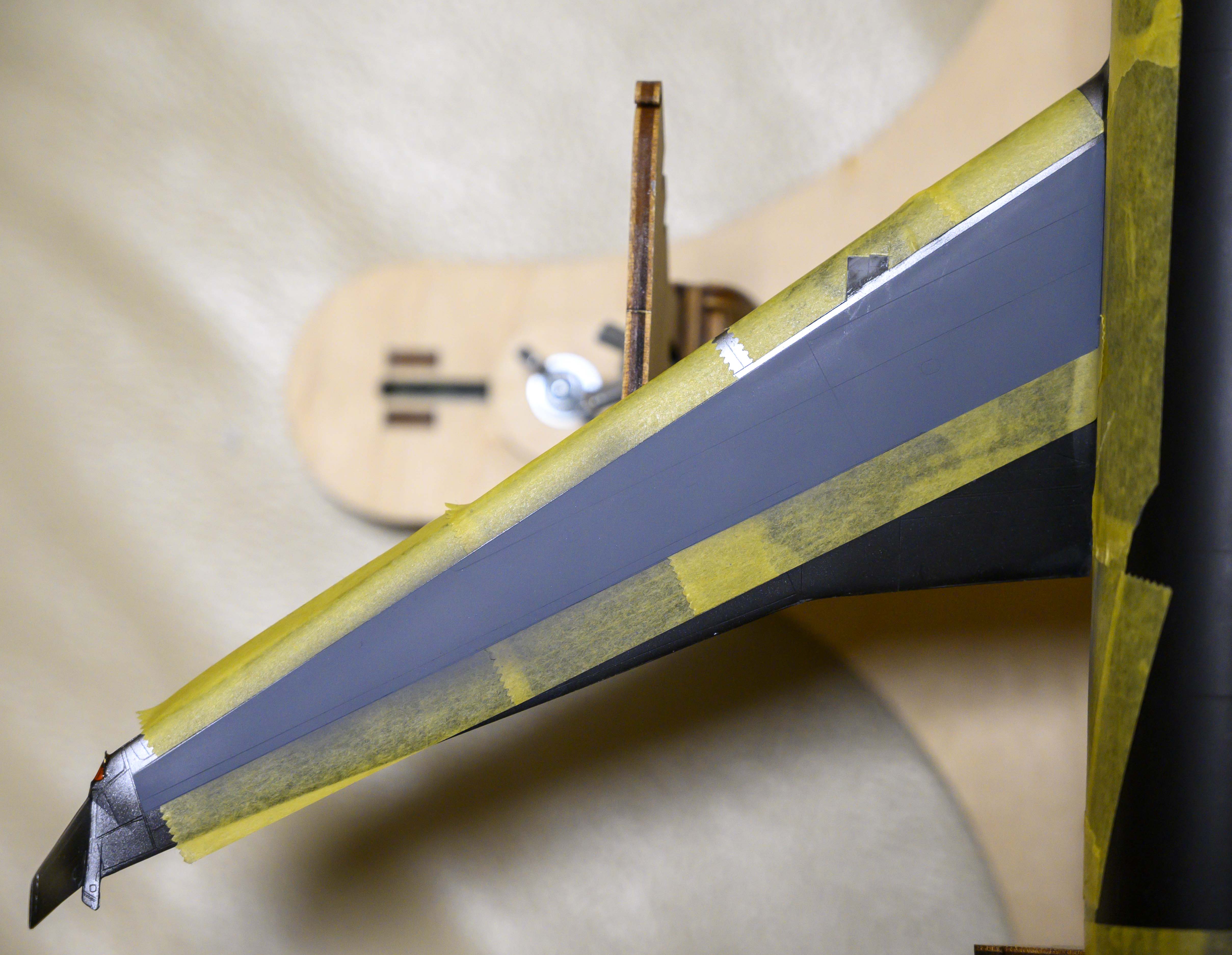

amar Опубликовано 5 апреля, 2020 Автор Жалоба Поделиться Опубликовано 5 апреля, 2020 Карфаген должен быть разру... О чем это я? А! Корогард должен быть накрашен! На левом крыле отсутствует расшивка интерцепторов. Он там один большой. Добавил. На фото они замаскированы. Что бы никто не заметил ;). Вообще, такое впечатление, что левую и правую части отливок делали разные люди. Или один, но с большим перерывом. Это мы не болеем. Это мы хвост красим! Ох и косячно внутри кабины получилось На хвост будет еще один слой. Укрывистость у разбавленного светло-серого - никакая. А если не разбавлять - шагрень идет и сопли. Потом - крылья. ПОС придется заново накрашивать. Не держится там, где руками хватал :(. 7 Ссылка на комментарий Поделиться на другие сайты Поделиться

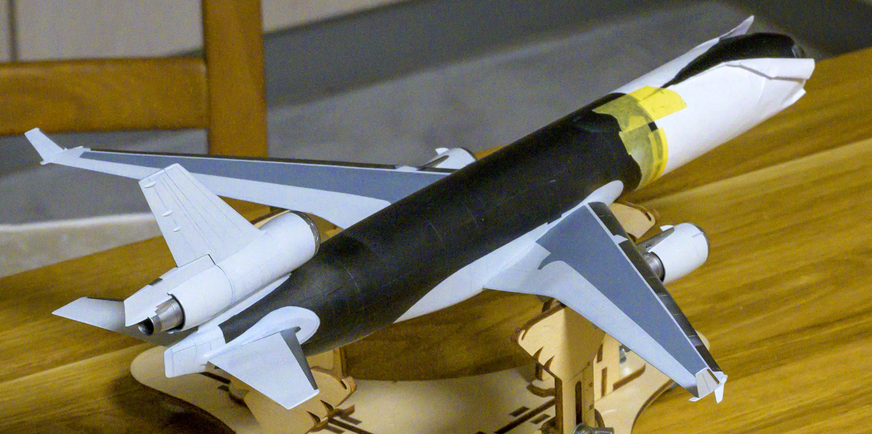

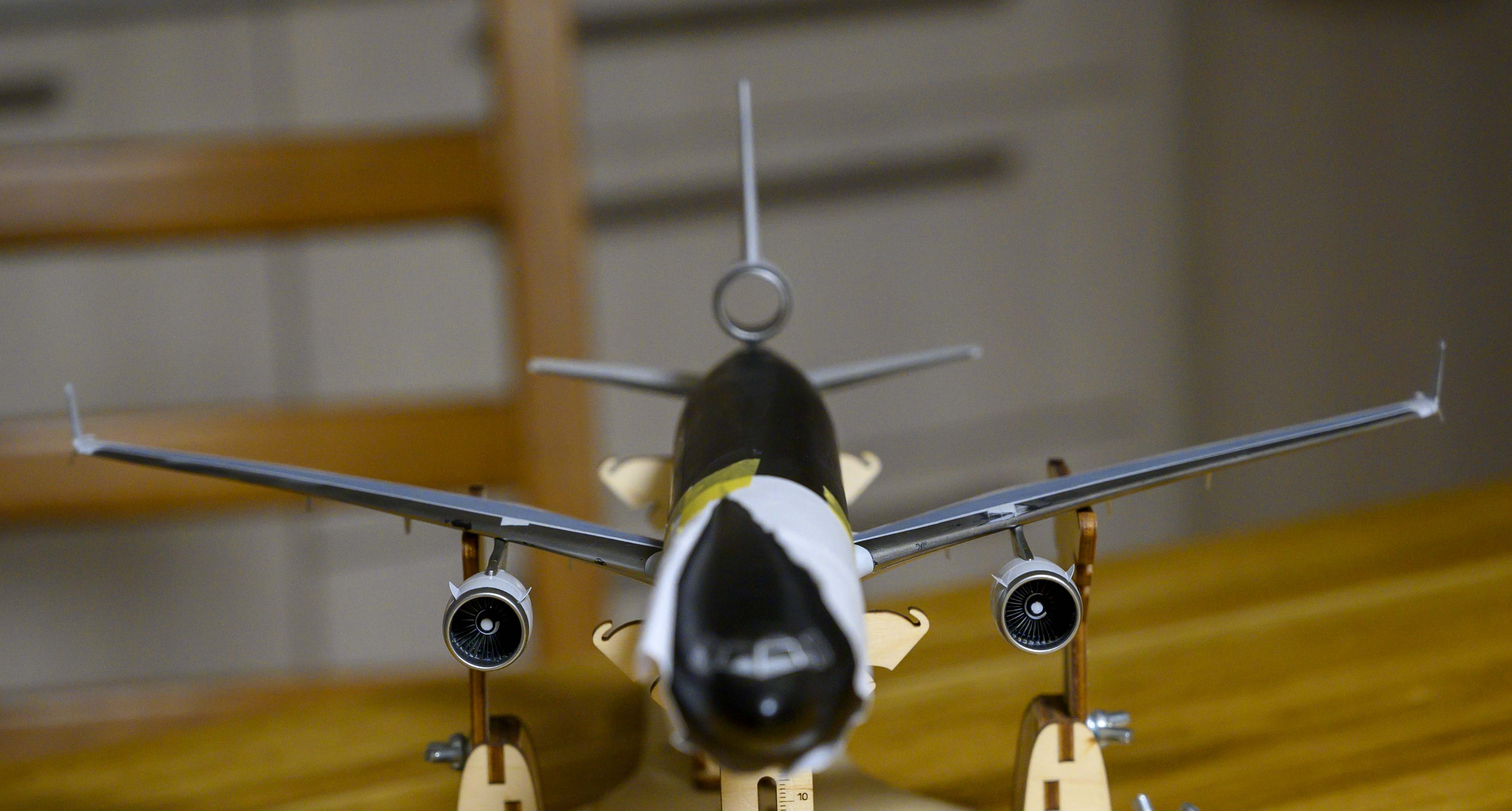

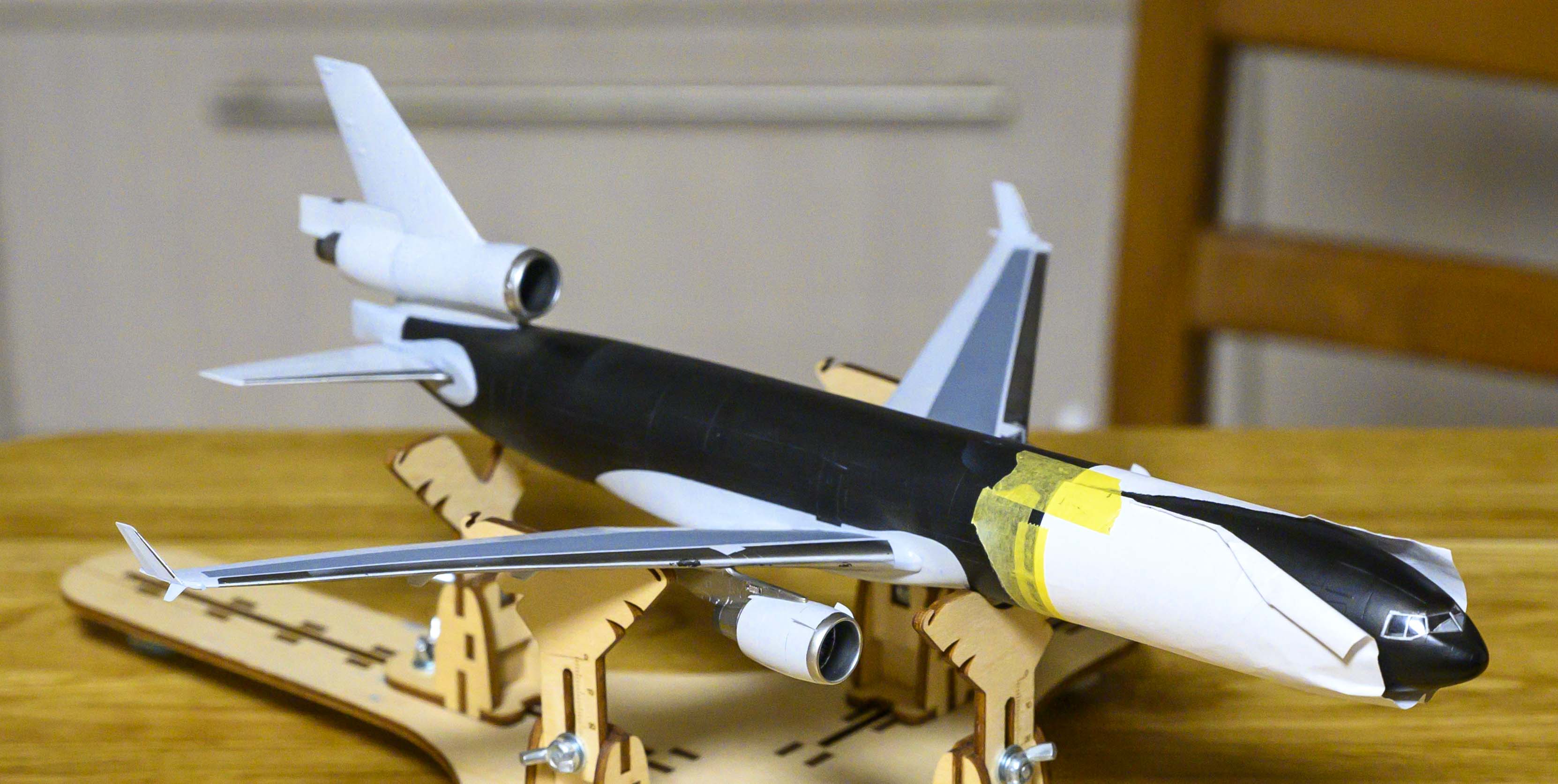

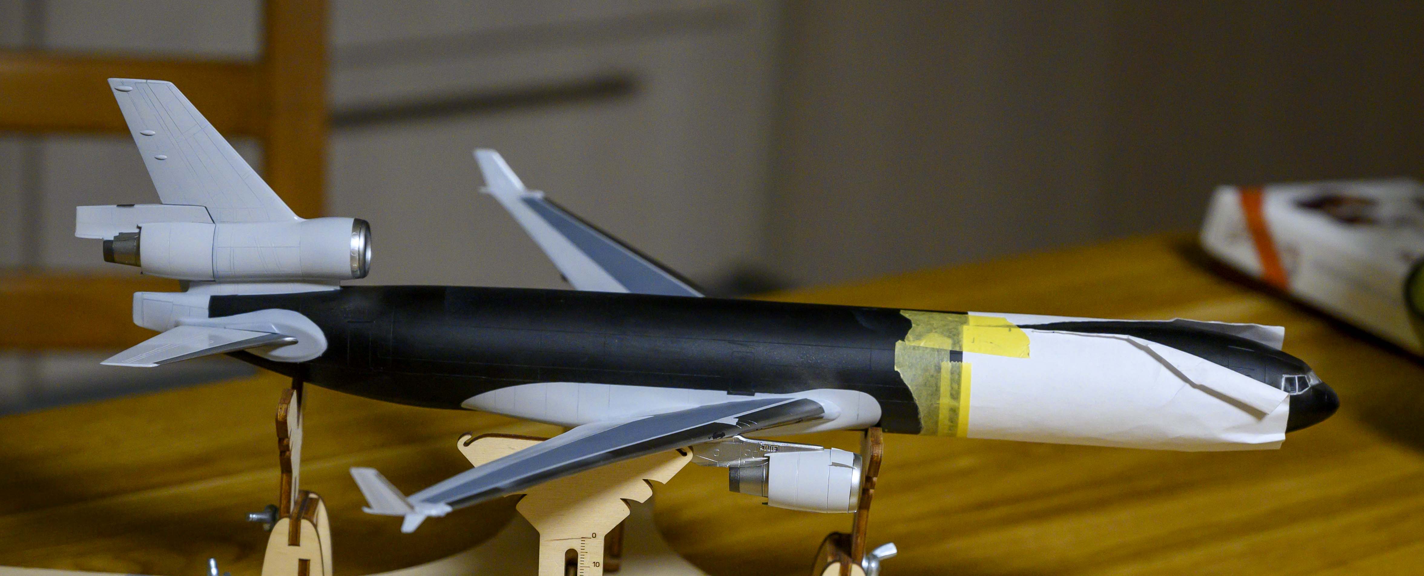

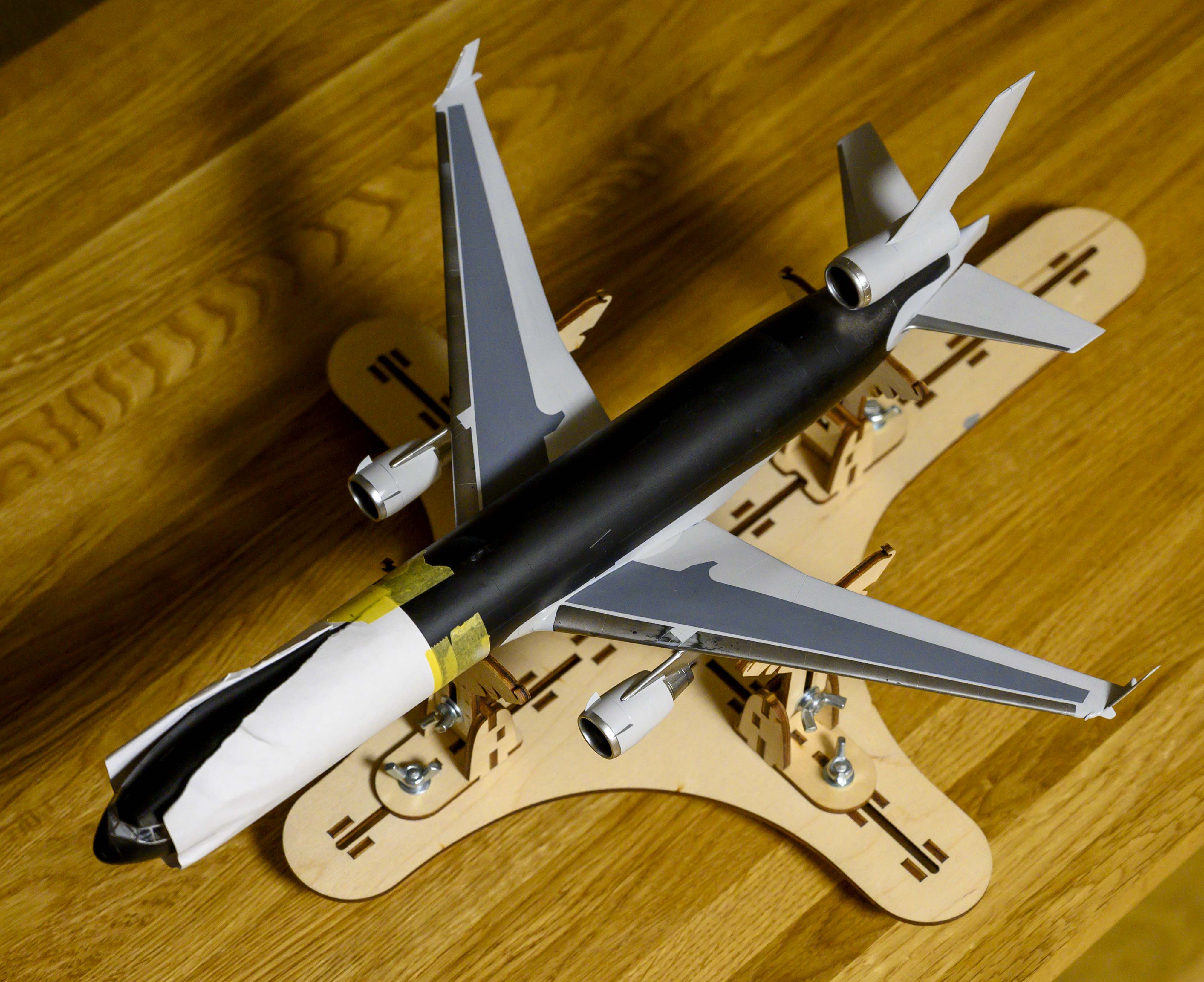

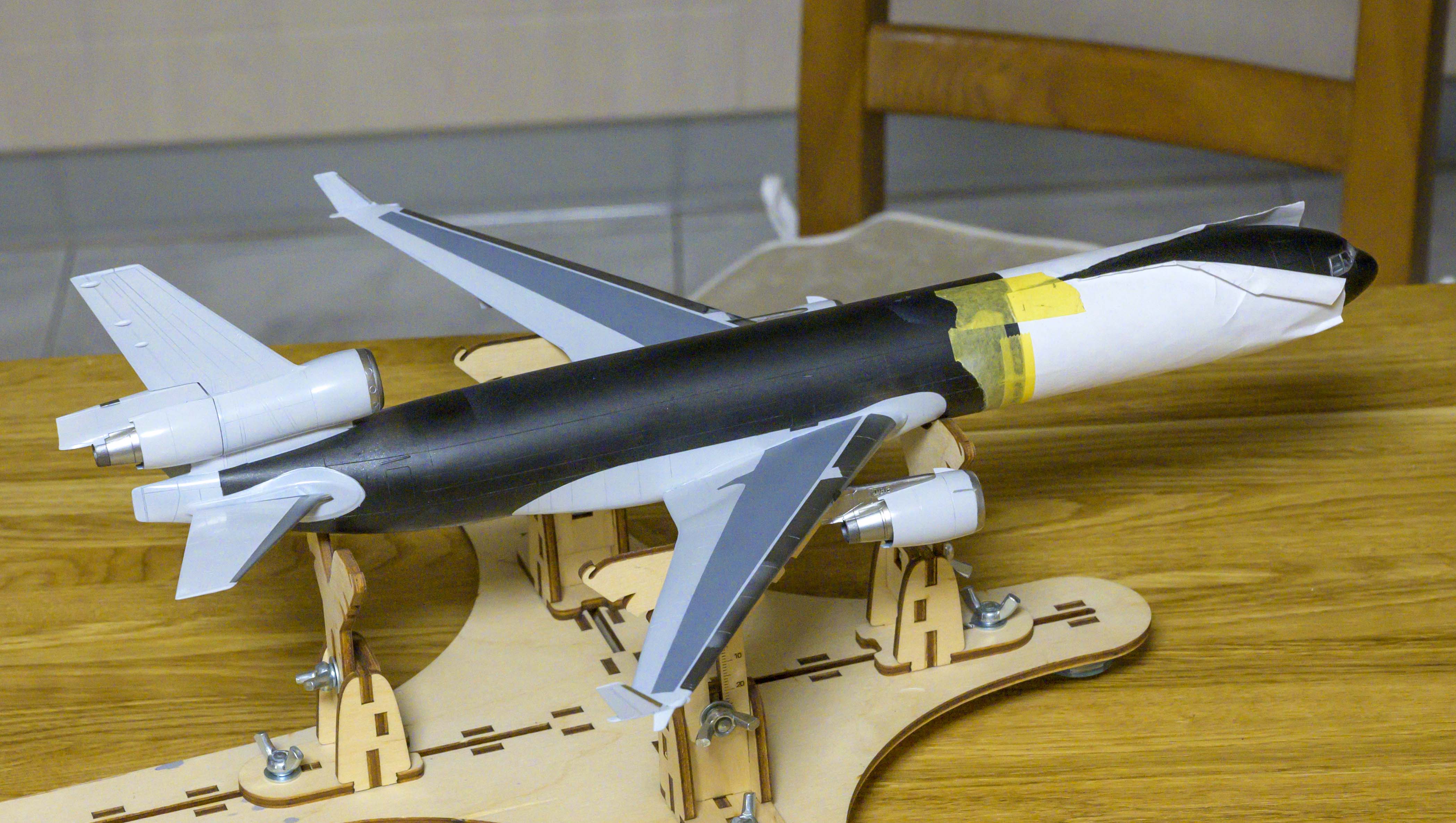

Популярный пост amar Опубликовано 12 апреля, 2020 Автор Популярный пост Жалоба Поделиться Опубликовано 12 апреля, 2020 Подсобрал на сухую. Умели же красивые самолеты делать. Если я его окраской не загублю. 10 Ссылка на комментарий Поделиться на другие сайты Поделиться
Intel_Rus Опубликовано 12 апреля, 2020 Жалоба Поделиться Опубликовано 12 апреля, 2020 Мне эта тема с каждым постом всё больше и больше нравится)) 1 Ссылка на комментарий Поделиться на другие сайты Поделиться

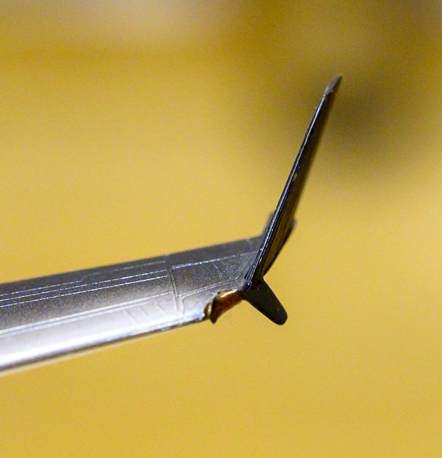

amar Опубликовано 25 апреля, 2020 Автор Жалоба Поделиться Опубликовано 25 апреля, 2020 Пришел стройке пушной зверек. Возможно - навсегда. Как это было. После покраски крыльев, замаскировал место стыка с фюзеляжем, а само крыло обернул в пищевой целлофановый пакетик. Посчитал, что так будет удобней и надежней. Пока накрашивал и маскировал детали на фюзеляже, много трогал его руками. Естественно, остались следы пальцев. Несколько раз (три?) смывал пальцы с фюзеляжа теплой водой с фейри (пара капель в блюдце, развести водой, потом помазать кистью заляпанные места и смыть водой). Не обратил внимание что под пакеты, в которых крыло, затекла вода. Ну, это всего лишь вода! А вот хрен! Хорошо, не начал красить фюзеляж. Снял пакетики, а под ними вся краска крыла пошла мелкими пузырями, как сыпью. Везде, где был контакт с водой. Т.е. практически вся поверхность в сыпи. Самолет не полетел в стену, он не виноват. "Что это было, Холмс?" Mr Color. Не водорастворимая. Прежде чем приступать ко второй попытке: 1. Остыну немного. 2. Хочу понять, что это было? Ссылка на комментарий Поделиться на другие сайты Поделиться
AVK134 Опубликовано 25 апреля, 2020 Жалоба Поделиться Опубликовано 25 апреля, 2020 Да уж. Нечего сказать." Засада!!!" Ссылка на комментарий Поделиться на другие сайты Поделиться
djmard Опубликовано 25 апреля, 2020 Жалоба Поделиться Опубликовано 25 апреля, 2020 С интересом слежу за этой стройкой. По мне так очень сложно грамотно покрасить 'металлический' АА. (Если не считать тех случаях, когда заливают серебрянкой). Сам ещё не вникал в последовательность окраски (у самого стоИт пепелац на очереди в этой 'рубашке'), но полагаю что последняя краска должна быть 'полированный алюминий', причём его уже лаком не покрывать. (А как же тогда быть с переведёнными декалями? Короче - не знаю как красить). Что касается этого случая, то и у меня случались подобные 'аварии', правда я использую другие краски, но не суть. Чтобы не наступать на те же грабли, я стал чуть ли не каждый слой краски закреплять лаком. Досадно конечно, тем более что с окраской крыла было покончено - по моей технологической карте (во завернул!) оно должно было быть под лаком. PS. Целлофан как маску не использую. Были случаи, когда он 'растворял' краску при долгом контакте с ней. Возможно дело не в воде, а в целлофане. Ссылка на комментарий Поделиться на другие сайты Поделиться
