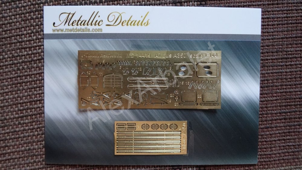

seregamihalych Опубликовано 4 декабря, 2019 Жалоба Поделиться Опубликовано 4 декабря, 2019 Коллеги, доброго времени суток. Решился поучавствовать. Мое первое ГБ, да и публичный выход с моделями. Модель от Revell, декаль от PAS, травло MD 9 Цитата Ссылка на комментарий Поделиться на другие сайты Поделиться

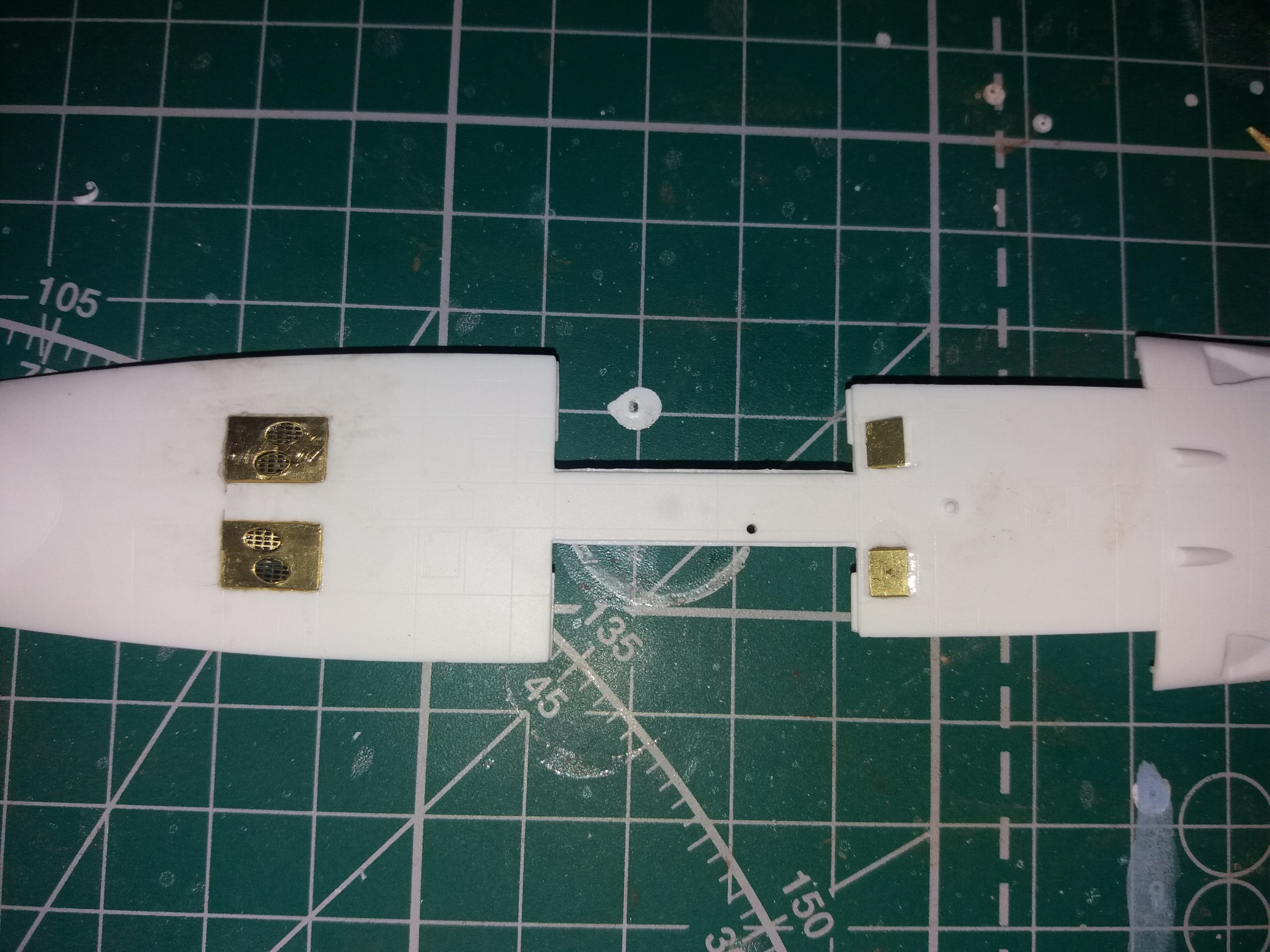

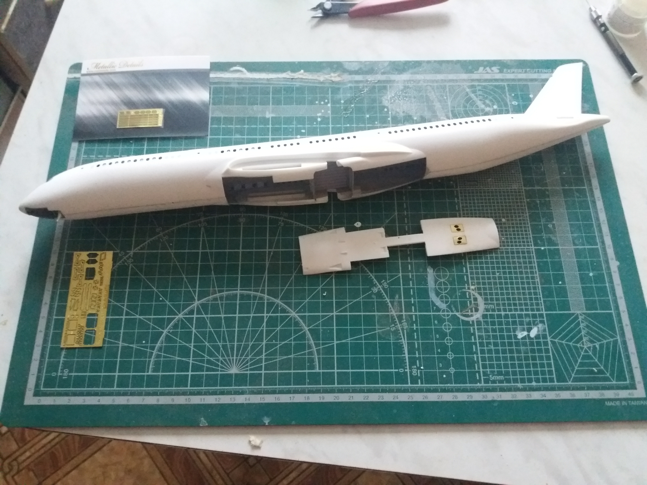

seregamihalych Опубликовано 5 декабря, 2019 Автор Жалоба Поделиться Опубликовано 5 декабря, 2019 Процесс пошел. Склеил фюз, добавил травла 8 Цитата Ссылка на комментарий Поделиться на другие сайты Поделиться

seregamihalych Опубликовано 5 декабря, 2019 Автор Жалоба Поделиться Опубликовано 5 декабря, 2019 Спасибо! По травленке все согласно инструкции))) Злементы, которые установлены по все краям имеют припуск, который загтбается и получается коробочка. Вырезал на пузе обозначенные места, подогнал по размеру отверстие и на лак посадил травло Цитата Ссылка на комментарий Поделиться на другие сайты Поделиться

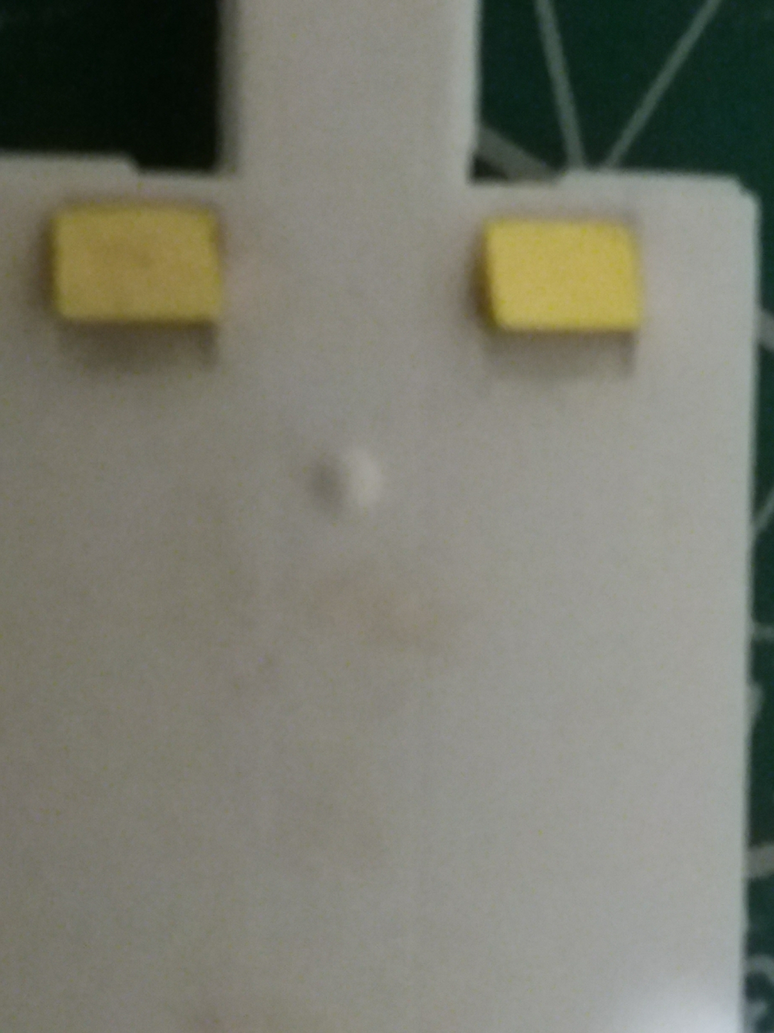

Pahan Air Опубликовано 5 декабря, 2019 Жалоба Поделиться Опубликовано 5 декабря, 2019 По остеклению не совсем понятно. Кое где вроде как вставлены окошки а кое где нет. Как планируете сделать? Цитата Ссылка на комментарий Поделиться на другие сайты Поделиться
seregamihalych Опубликовано 5 декабря, 2019 Автор Жалоба Поделиться Опубликовано 5 декабря, 2019 Заглушил ненужные люмы. В квчестве остекления будет выступать сама декаль 10 минут назад, бак1 сказал: Сергей (если ошибся поправьте ) если можно фотографируйте такие "вкусняшки" поближе, это очень интересно для всех и не трудно для Вас! Андрей, все правильно. Как говорится всэнэпременно Цитата Ссылка на комментарий Поделиться на другие сайты Поделиться
seregamihalych Опубликовано 5 декабря, 2019 Автор Жалоба Поделиться Опубликовано 5 декабря, 2019 3 часа назад, Pahan Air сказал: По остеклению не совсем понятно. Кое где вроде как вставлены окошки а кое где нет. Как планируете сделать? не совсем нормальное фото-делал на телефон по поводу заглушенных люмов 1 Цитата Ссылка на комментарий Поделиться на другие сайты Поделиться

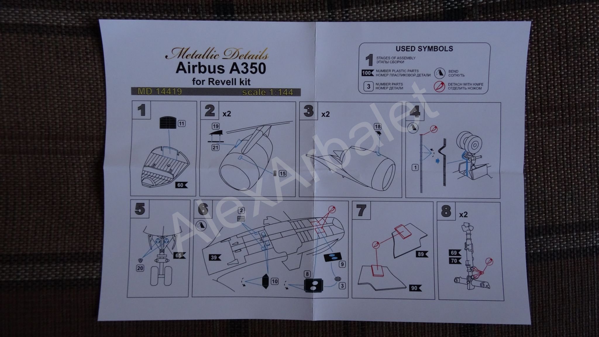

seregamihalych Опубликовано 5 декабря, 2019 Автор Жалоба Поделиться Опубликовано 5 декабря, 2019 Вот травление на 350. Брал у Саши Сереброва. Есть еще на Русском масштабе и на сайте MD. Цена практически одинаковая. Но доставка))) 2 Цитата Ссылка на комментарий Поделиться на другие сайты Поделиться

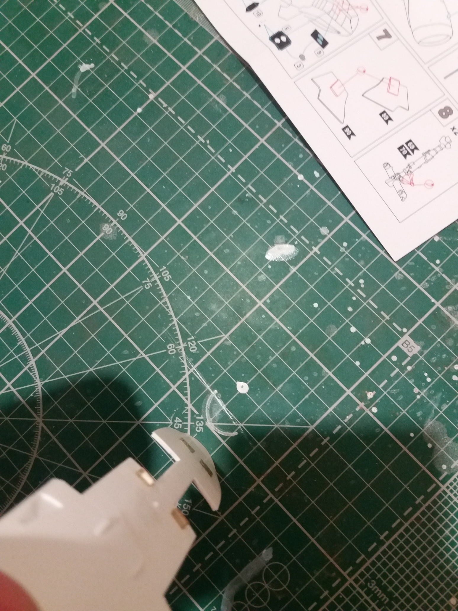

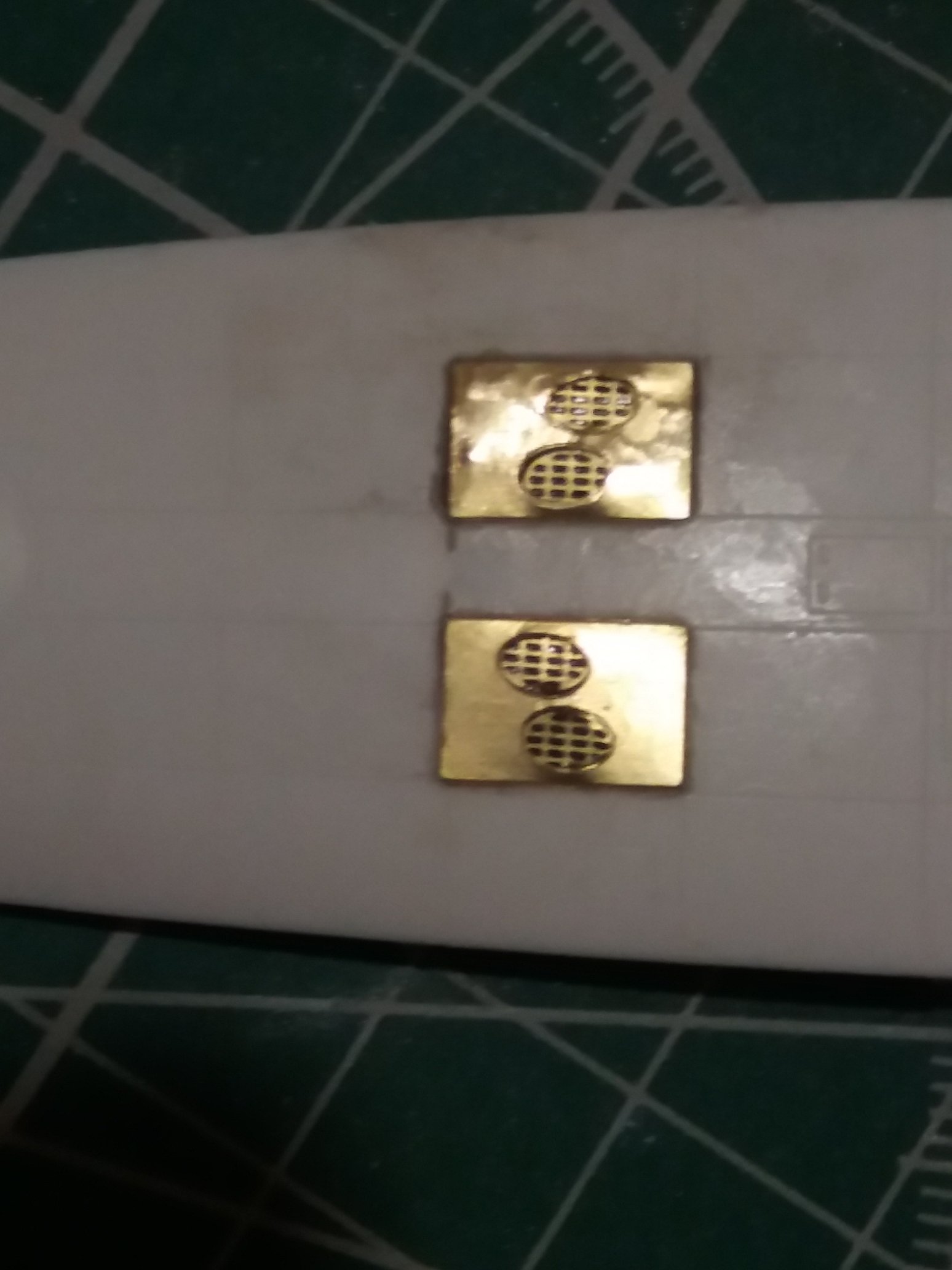

seregamihalych Опубликовано 5 декабря, 2019 Автор Жалоба Поделиться Опубликовано 5 декабря, 2019 (изменено) слегка поупражнялся с травлом. не могу сказать, что идеально, но пойдет. Слекга подточил заборнии, вставил и посадил на лак. Беда в том, что я сухопутный человек и мат.части не знаю Изменено 5 декабря, 2019 пользователем seregamihalych 5 Цитата Ссылка на комментарий Поделиться на другие сайты Поделиться

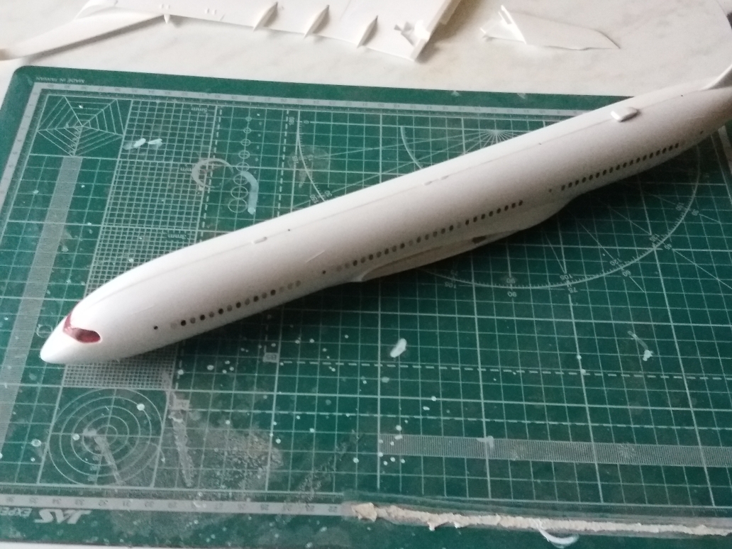

seregamihalych Опубликовано 5 декабря, 2019 Автор Жалоба Поделиться Опубликовано 5 декабря, 2019 6 Цитата Ссылка на комментарий Поделиться на другие сайты Поделиться

All Опубликовано 6 декабря, 2019 Жалоба Поделиться Опубликовано 6 декабря, 2019 Сереж, по матчасти, только подробные фото помогут. АММа на А350, явно, еще нет не у кого под рукой. А фоток в сети масса. Как я понял, 4 сопла на пузе, это сброс воздуха с систем кондиционирования. Цитата Ссылка на комментарий Поделиться на другие сайты Поделиться

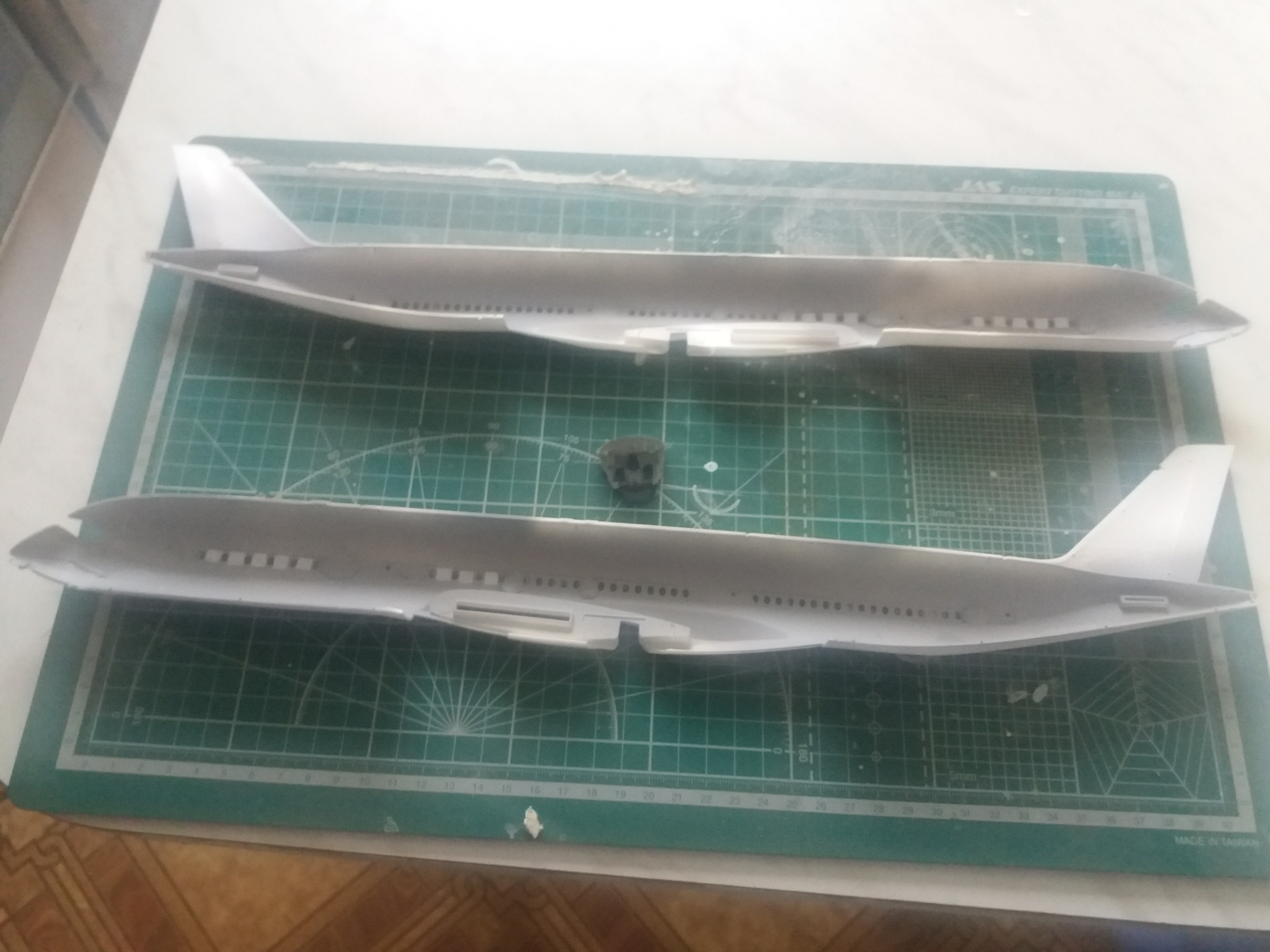

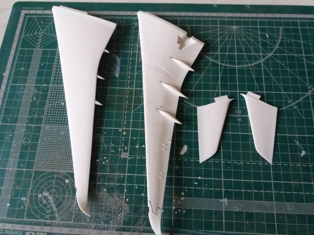

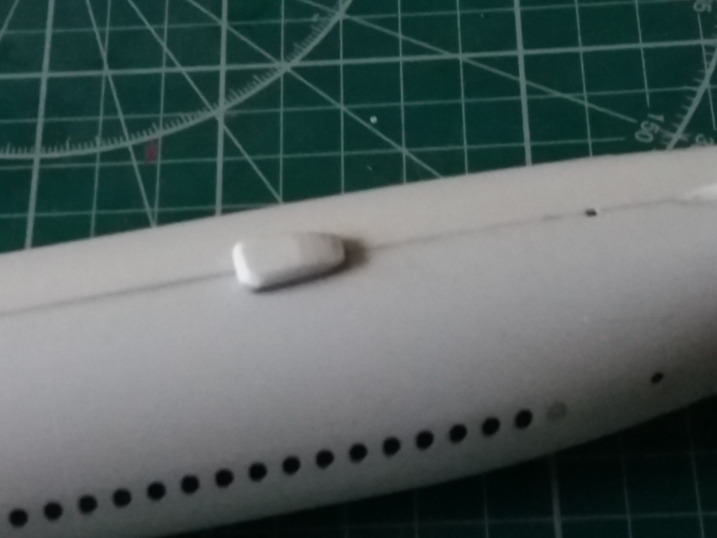

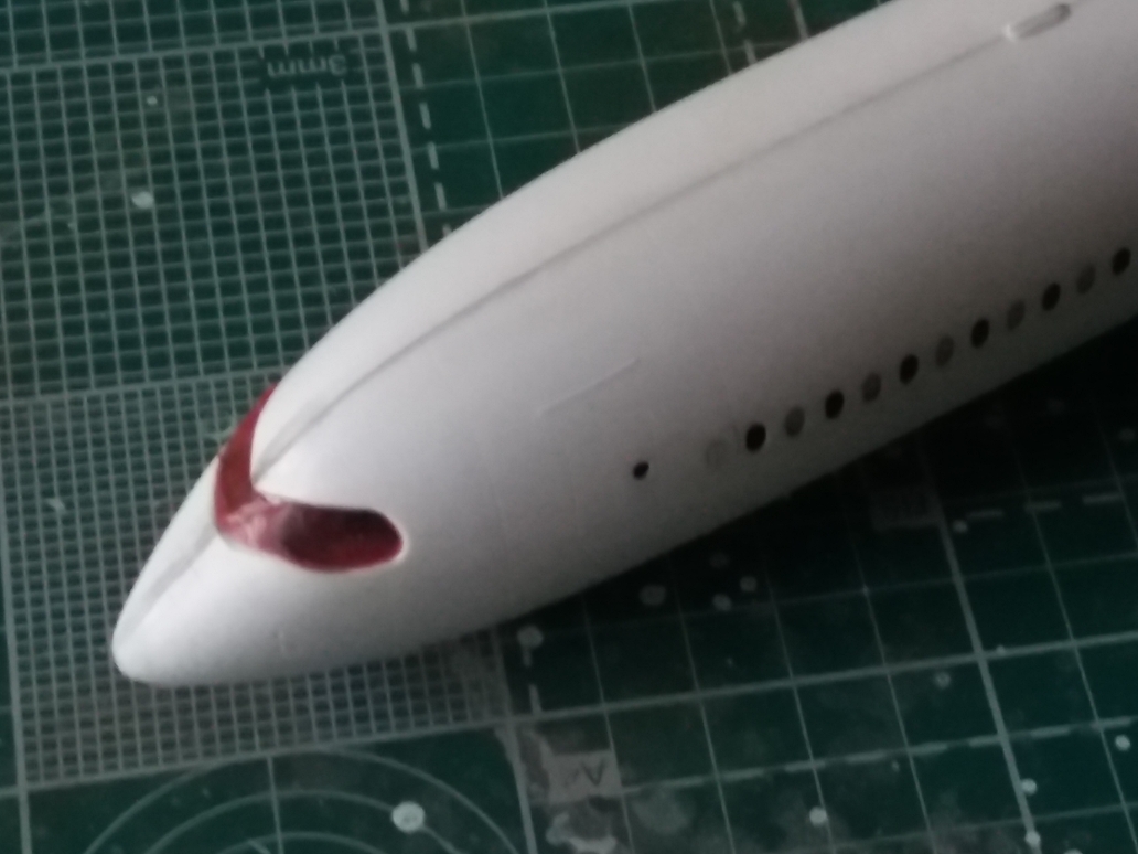

seregamihalych Опубликовано 9 декабря, 2019 Автор Жалоба Поделиться Опубликовано 9 декабря, 2019 (изменено) Доброго времени суток. Продолжаем. Склеил крыляи и стабилизаторы. Замаскировал и вклеил лобовик. Изготовил и приклеил антенну wi-fi Изменено 9 декабря, 2019 пользователем seregamihalych 8 Цитата Ссылка на комментарий Поделиться на другие сайты Поделиться
All Опубликовано 9 декабря, 2019 Жалоба Поделиться Опубликовано 9 декабря, 2019 В белых моделях от Ревелла, особенно крупных, я иногда крашу крылья изнутрии, как и фюз. Да бы, чтоб избежать их просвечивания. Один из важнейших факторов, почему серая звезда, на порядок лучше белого Ревелла. Сереж, wi-fi антену, можно было бы с легкостью взять с Звездовского 737-8 max или с 787-9. По моему на новом А350-1000, она тоже в комплекте есть. 2 Цитата Ссылка на комментарий Поделиться на другие сайты Поделиться
Boeing 777-300er/9x Опубликовано 9 декабря, 2019 Жалоба Поделиться Опубликовано 9 декабря, 2019 32 минуты назад, All сказал: В белых моделях от Ревелла, особенно крупных, я иногда крашу крылья изнутрии, как и фюз. Да бы, чтоб избежать их просвечивания. Один из важнейших факторов, почему серая звезда, на порядок лучше белого Ревелла. Сереж, wi-fi антену, можно было бы с легкостью взять с Звездовского 737-8 max или с 787-9. По моему на новом А350-1000, она тоже в комплекте есть. Антена от 787 не совсем правильной формы, а вот у 738макс антена более правильной формы. Но антенны вайфай от этих боингов не подойдут для а350, у а350 по всей видимости сам вайфай меньше, но точно не уверен, хотя по фоткам, моё предположение верно 1 Цитата Ссылка на комментарий Поделиться на другие сайты Поделиться
seregamihalych Опубликовано 10 декабря, 2019 Автор Жалоба Поделиться Опубликовано 10 декабря, 2019 10 часов назад, All сказал: В белых моделях от Ревелла, особенно крупных, я иногда крашу крылья изнутрии, как и фюз. Да бы, чтоб избежать их просвечивания. Один из важнейших факторов, почему серая звезда, на порядок лучше белого Ревелла. Сереж, wi-fi антену, можно было бы с легкостью взять с Звездовского 737-8 max или с 787-9. По моему на новом А350-1000, она тоже в комплекте есть. По поводу окраски крыльев и т.п. согласен. Что касается антенны, не хотелось разукомплектовывать набор, да и антенна там "По мотивам" Цитата Ссылка на комментарий Поделиться на другие сайты Поделиться
