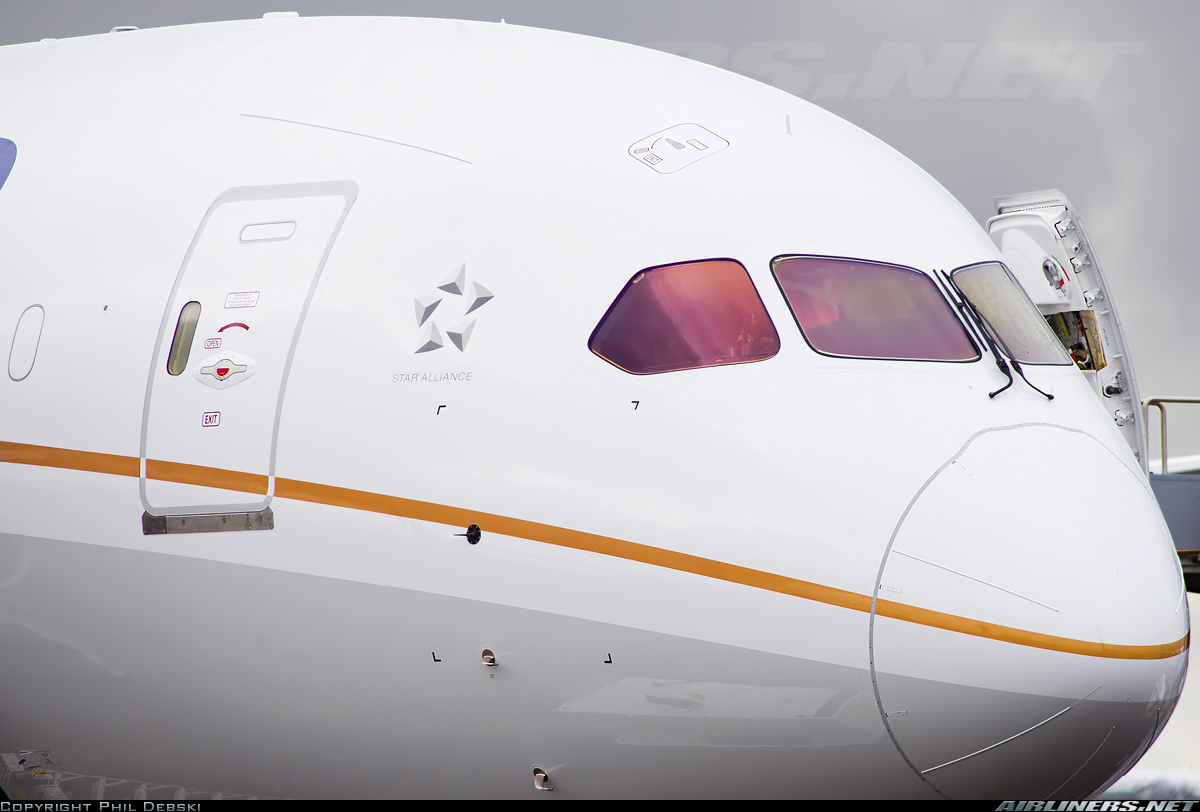

Boeing 777-300er/9x Опубликовано 17 декабря, 2019 Жалоба Поделиться Опубликовано 17 декабря, 2019 Павел, думаю такая фотка вам не помешает 1 Ссылка на комментарий Поделиться на другие сайты Поделиться

AlexandrAlexeew Опубликовано 18 декабря, 2019 Жалоба Поделиться Опубликовано 18 декабря, 2019 5 часов назад, Pahan Air сказал: На самом самолёте стенки на которые ставится лобовик толстенные, и чтобы они не просматривались через окна кабины я их наполовину срезал. Вот блин... Сам крутил в руках это стекло, т.к. понимал, что будет видно по как минимум по нижней дуге примыкания к фюзеляжу. Но "заточить" торцы не догадался. А все гениальное просто, как оказалось... Была идея на еще кромку ниши под лобовик покрасить черным перед вклейкой, но испугался, что держаться нормально не будет. Кстати, а чем лобовик тонировали? Изнутри? Я на многих фото видел с таким отливом. Хотя где-то и зеленоватые попадаются. Может от угла освещения зависит. Но на модели выглядит здорово. Ссылка на комментарий Поделиться на другие сайты Поделиться
Pahan Air Опубликовано 19 декабря, 2019 Автор Жалоба Поделиться Опубликовано 19 декабря, 2019 Шлифовал наждачкой 4000. Потом промазал футурой и всё. Лобовик тонировал полупрозрачными лаками MrHobby (мешал красный, зелёный немного синего) Со второй попытки вроде получилось. 6 Ссылка на комментарий Поделиться на другие сайты Поделиться

Dmitry Опубликовано 20 декабря, 2019 Жалоба Поделиться Опубликовано 20 декабря, 2019 (изменено) В 16.12.2019 в 17:12, Pahan Air сказал: Оттонировал изнутри прозрачным лаком и вставил остекление кабины пилотов. Павел, а оттонировал что-ли весь лобовик ? На Дримах вроде только боковые окна кабины затонированы, вот : Я вот на своём так же сделал: Изменено 20 декабря, 2019 пользователем Dmitry Ссылка на комментарий Поделиться на другие сайты Поделиться
Boeing 777-300er/9x Опубликовано 20 декабря, 2019 Жалоба Поделиться Опубликовано 20 декабря, 2019 (изменено) 18 минут назад, Dmitry сказал: Павел, а оттонировал что-ли весь лобовик ? На Дримах вроде только боковые окна кабины затонированы, вот : Я вот на своём так же сделал: На дримах все стекла атермальные, они не тонированые Изменено 20 декабря, 2019 пользователем Boeing 777-300er/9x Ссылка на комментарий Поделиться на другие сайты Поделиться
Boeing 777-300er/9x Опубликовано 20 декабря, 2019 Жалоба Поделиться Опубликовано 20 декабря, 2019 (изменено) Изменено 20 декабря, 2019 пользователем Boeing 777-300er/9x Ссылка на комментарий Поделиться на другие сайты Поделиться
Dmitry Опубликовано 20 декабря, 2019 Жалоба Поделиться Опубликовано 20 декабря, 2019 40 минут назад, Boeing 777-300er/9x сказал: На дримах все стекла атермальные, они не тонированые Ну, это я условно выразился, что "тонированные". И всё равно, если смотреть по фото - почти на всех фотках как-будто крайние боковые более "затемнённые", чем передние/лобовые. Ссылка на комментарий Поделиться на другие сайты Поделиться
Boeing 777-300er/9x Опубликовано 20 декабря, 2019 Жалоба Поделиться Опубликовано 20 декабря, 2019 1 минуту назад, Dmitry сказал: Ну, это я условно выразился, что "тонированные". И всё равно, если смотреть по фото - почти на всех фотках как-будто крайние боковые более "затемнённые", чем передние/лобовые. То что крайние более тёмные это да, а на первых дримах 788, стекла вообще не такого цвета как на новых, они зеленовато-синие Ссылка на комментарий Поделиться на другие сайты Поделиться
