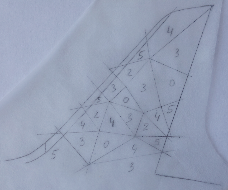

Pahan Air Опубликовано 5 декабря, 2019 Автор Жалоба Поделиться Опубликовано 5 декабря, 2019 Пока фюзеляж не склеен, обвёл контур киля на кальку и набросал рисунок. Остаётся вырезать вот такие маски с опорными точками. to grig_p Григорий а Вы киль своего красавца красили внахлёст или граница к границе? Я вот хочу попробовать 2-й вариант. to Dmitry Дмитрий всё ок! 9 Ссылка на комментарий Поделиться на другие сайты Поделиться
grig_p Опубликовано 6 декабря, 2019 Жалоба Поделиться Опубликовано 6 декабря, 2019 Я красил по-разному и внахлест и граница к границе, ибо приходилось подкрашивать. Шел сверху вниз, светлые краски покрывали темные так, что без проблем. Лучше, конечно, когда внахлест и один раз. 5 Ссылка на комментарий Поделиться на другие сайты Поделиться

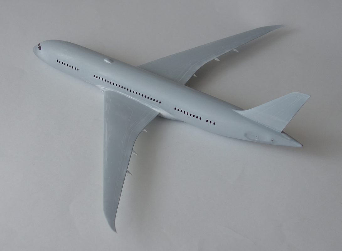

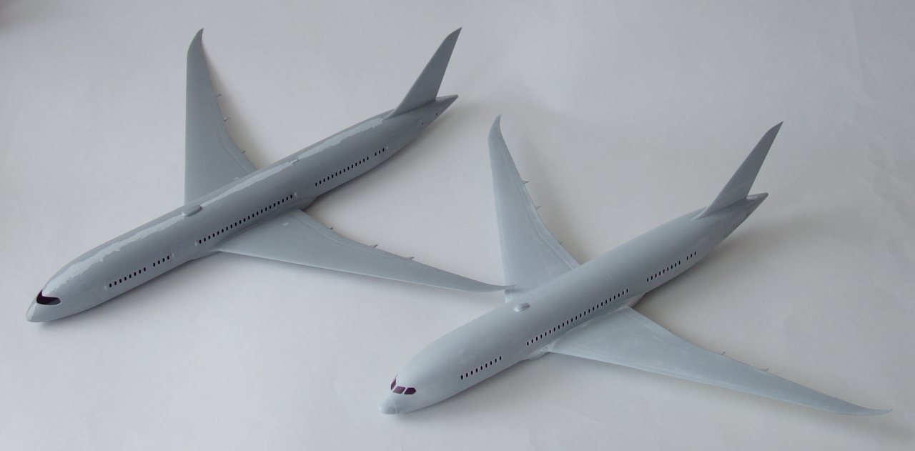

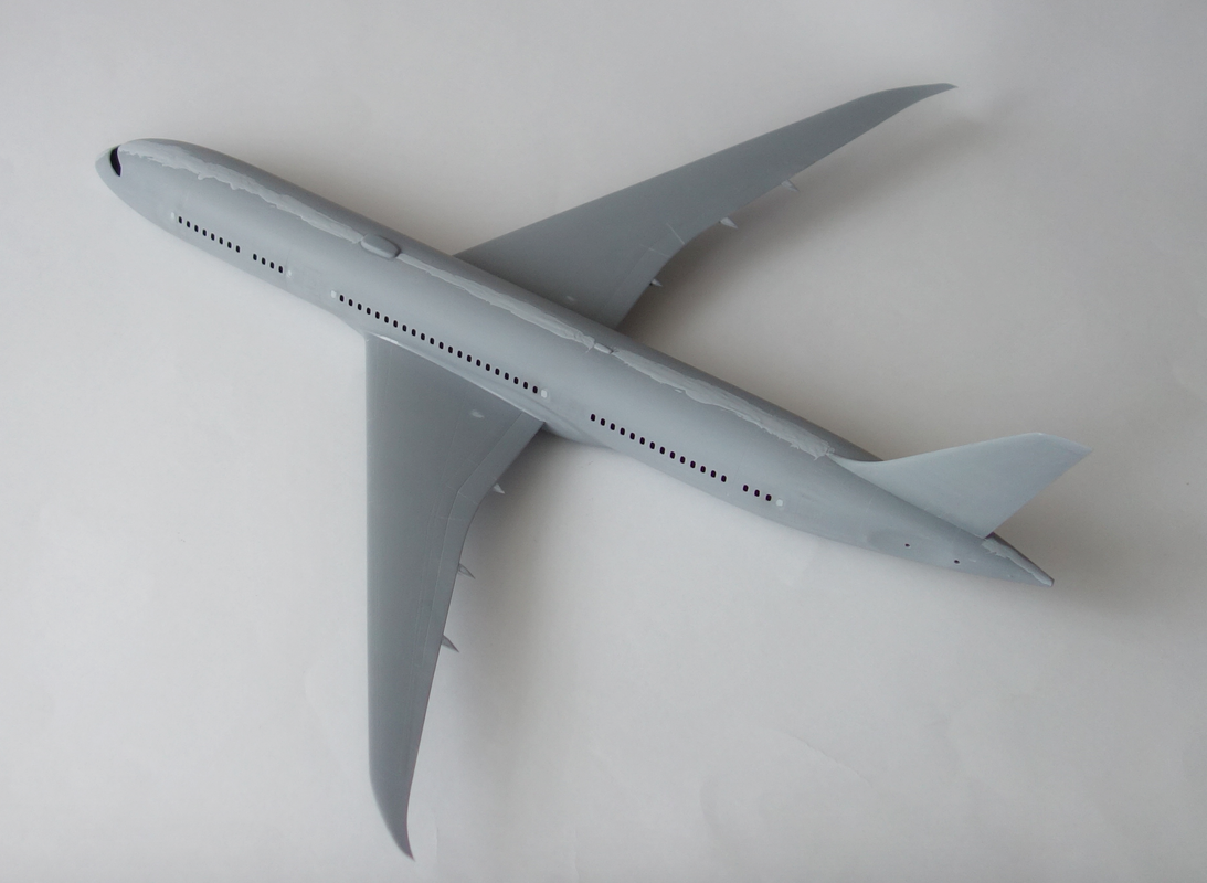

Pahan Air Опубликовано 8 декабря, 2019 Автор Жалоба Поделиться Опубликовано 8 декабря, 2019 Собрал планер. Решил доделать узбекский. Пока смываю. Подвожу обоих к грунту. 9 Ссылка на комментарий Поделиться на другие сайты Поделиться
