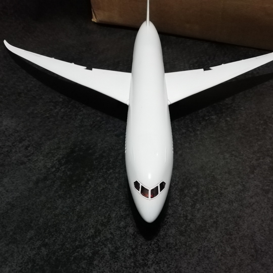

Boeing 777-300er/9x Опубликовано 9 декабря, 2019 Автор Жалоба Поделиться Опубликовано 9 декабря, 2019 Задул 789 в базовый белый цвет 3 Ссылка на комментарий Поделиться на другие сайты Поделиться

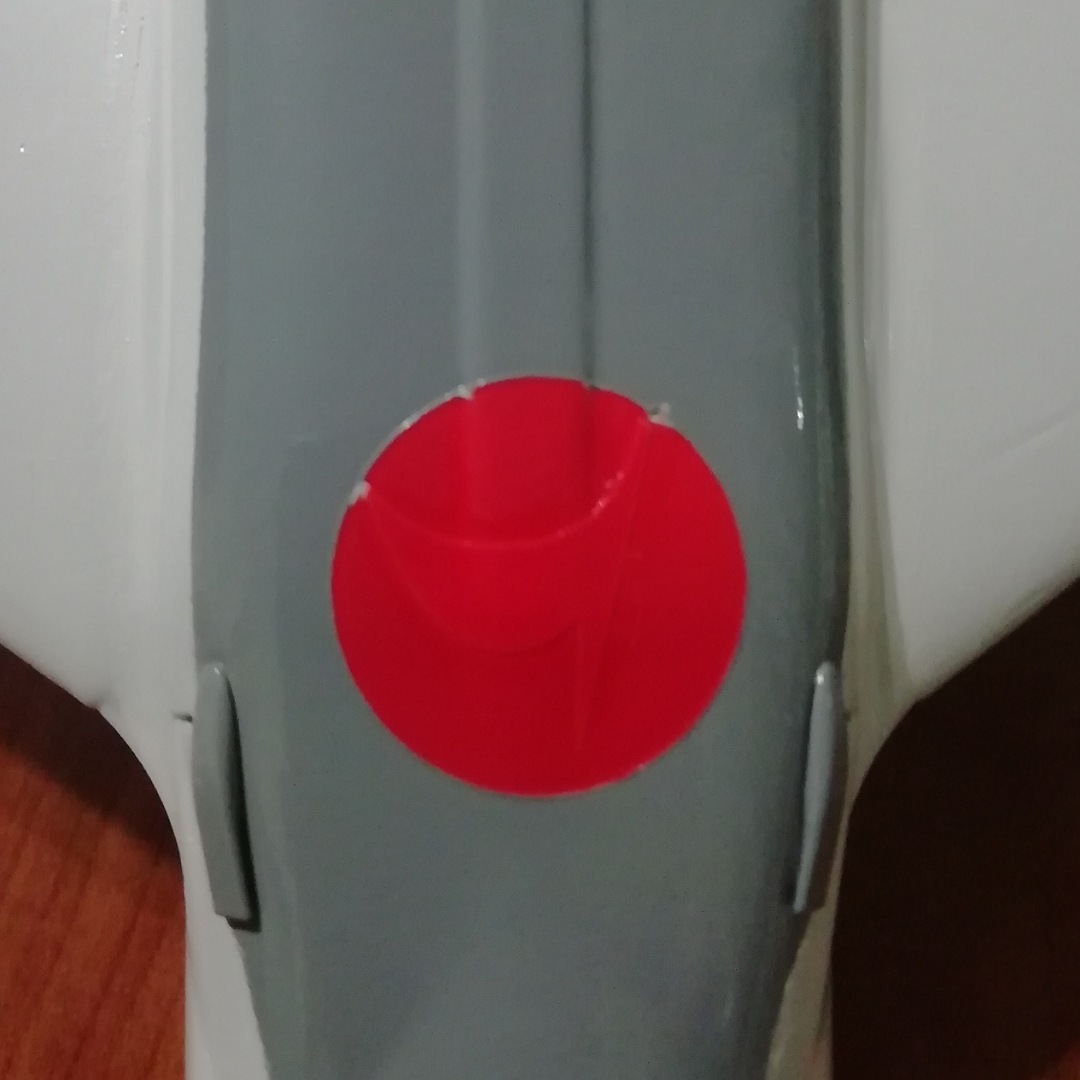

Boeing 777-300er/9x Опубликовано 9 декабря, 2019 Автор Жалоба Поделиться Опубликовано 9 декабря, 2019 Как-то так накрасил птицу на брюхе, и само брюхо в серый задул 1 Ссылка на комментарий Поделиться на другие сайты Поделиться

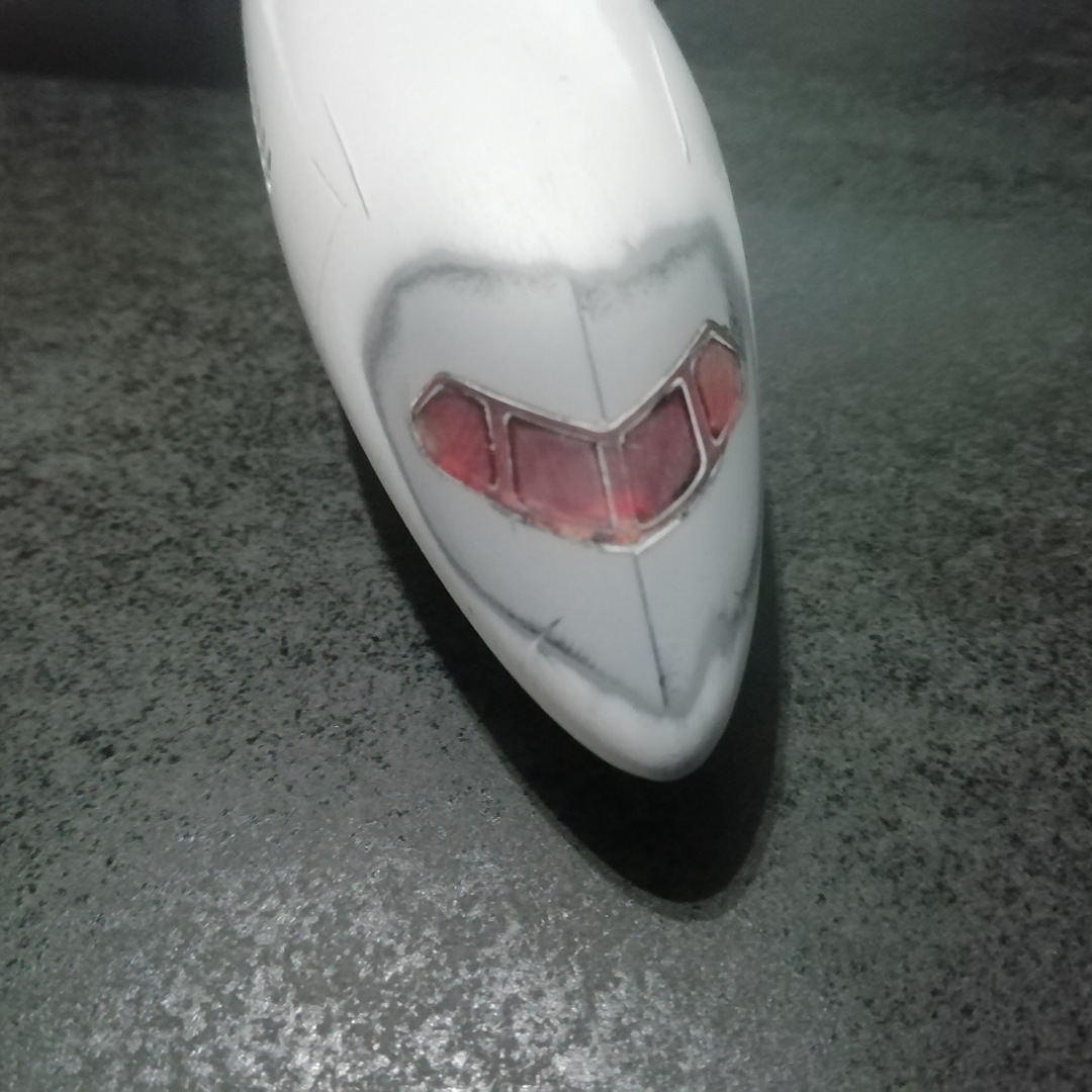

djmard Опубликовано 9 декабря, 2019 Жалоба Поделиться Опубликовано 9 декабря, 2019 Марк, лобовик -'лицо' авиалайнера. Надо бы зашпатлевать щели, вывести 'стекляшку' заподлицо с фюзеляжем. Да, соглашусь - муторно, но лучше сделать. 1 Ссылка на комментарий Поделиться на другие сайты Поделиться
Boeing 777-300er/9x Опубликовано 9 декабря, 2019 Автор Жалоба Поделиться Опубликовано 9 декабря, 2019 1 час назад, djmard сказал: Марк, лобовик -'лицо' авиалайнера. Надо бы зашпатлевать щели, вывести 'стекляшку' заподлицо с фюзеляжем. Да, соглашусь - муторно, но лучше сделать. Поздно, я уже покрасил модель, я не шпаклевал потому что, боялся испортить блеск лобовика, это у меня второй по счёту прозрачный лобовик, и первый 787,в следующий раз, обязательно зашпаклюю щель, вокруг лобовика Ссылка на комментарий Поделиться на другие сайты Поделиться

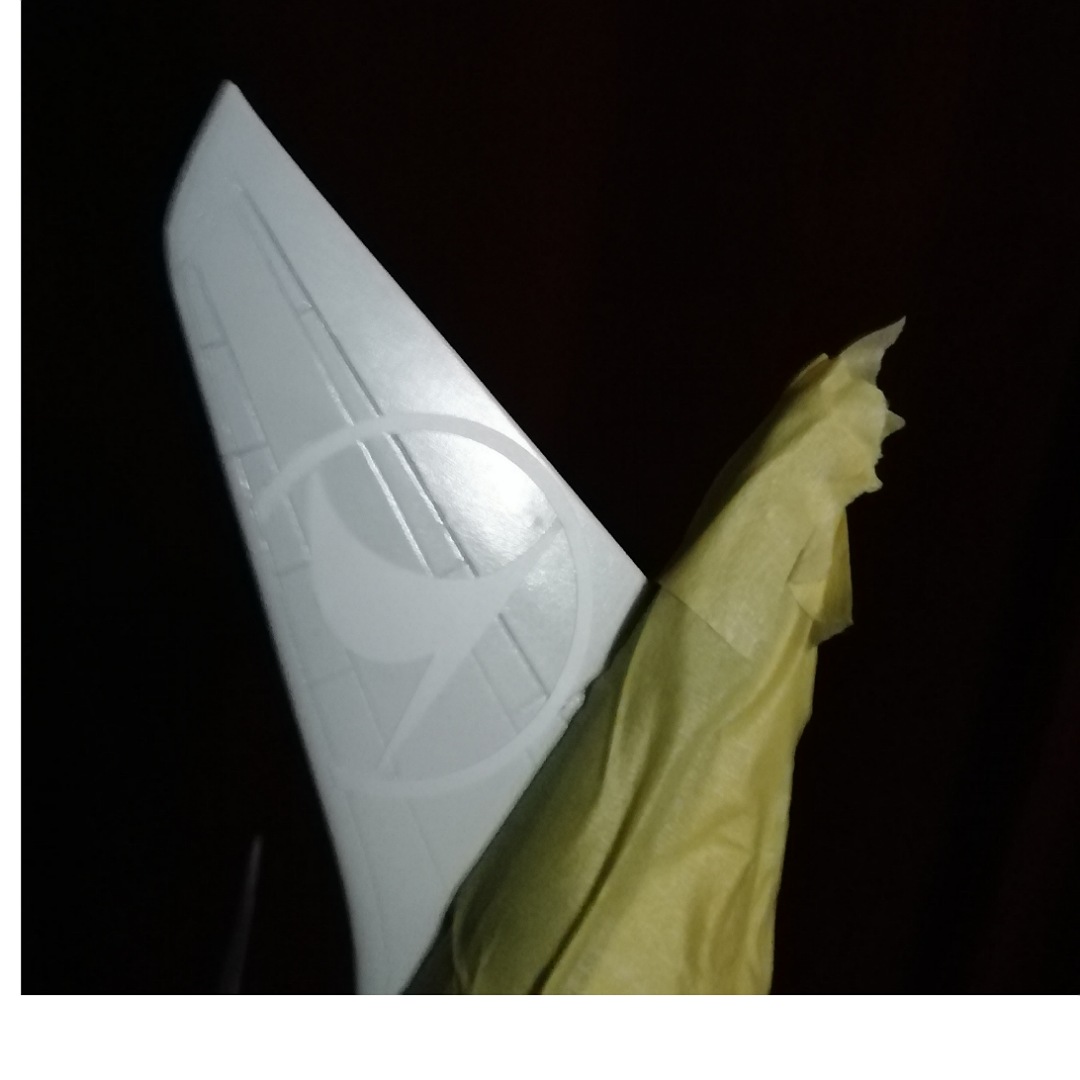

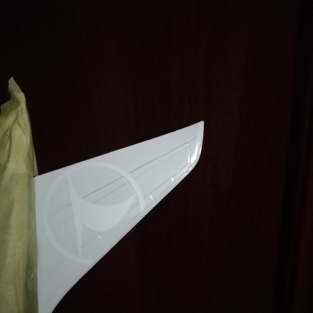

Boeing 777-300er/9x Опубликовано 9 декабря, 2019 Автор Жалоба Поделиться Опубликовано 9 декабря, 2019 Замаскировал киль, и задул красным 1 Ссылка на комментарий Поделиться на другие сайты Поделиться
Eddi Опубликовано 9 декабря, 2019 Жалоба Поделиться Опубликовано 9 декабря, 2019 Марк, лучше всё-таки зашпаклевать и перекрасить, цвет то там все равно один, а то возникает когнитивный диссонанс - эмблема АК на киле будет покрашена, это по взрослому, а морда лица со щелями, ну нехорошо, тем более до окончания ГБ времени вагон и тележка 2 Ссылка на комментарий Поделиться на другие сайты Поделиться
djmard Опубликовано 9 декабря, 2019 Жалоба Поделиться Опубликовано 9 декабря, 2019 Ой, Марк, я опять встряну. Первое. Пост следовало бы довести до конца, т.е. раз показываешь окраску киля, то покажи и конечный результат - сними маску и покажи. Второе. И пожалуй главное. Ты практически всегда сильно 'переливаешь'. Следует стремиться надуть наименее тонкий слой краски и никогда не пытаться залить краской 'косяки'. К тому же при таком 'переливе' ты получишь нехилую такую ступеньку на границе цветов. 4 Ссылка на комментарий Поделиться на другие сайты Поделиться
AlexandrAlexeew Опубликовано 9 декабря, 2019 Жалоба Поделиться Опубликовано 9 декабря, 2019 А еще при таком толстенном слое краски проще поиметь рваные края при снятии масок. И чем дольше краска сохнет, тем менее эластичной она становится и вероятность "подрывов" возрастает. 1 Ссылка на комментарий Поделиться на другие сайты Поделиться
Boeing 777-300er/9x Опубликовано 9 декабря, 2019 Автор Жалоба Поделиться Опубликовано 9 декабря, 2019 Хорошо, раз такое дело то прийдеться повозиться с лобовиком, как бы этого не хотелось, хотя масок у нас в Украине на 787 лобовик я не видео вообще... А без переплёта я их не сделаю наверное Ссылка на комментарий Поделиться на другие сайты Поделиться
Boeing 777-300er/9x Опубликовано 9 декабря, 2019 Автор Жалоба Поделиться Опубликовано 9 декабря, 2019 (изменено) 1 час назад, AlexandrAlexeew сказал: А еще при таком толстенном слое краски проще поиметь рваные края при снятии масок. И чем дольше краска сохнет, тем менее эластичной она становится и вероятность "подрывов" возрастает. Понял, спасибо большое всем за советы, и за то что указываете мне на ошибки, буду стараться исправляться! Изменено 9 декабря, 2019 пользователем Boeing 777-300er/9x 2 Ссылка на комментарий Поделиться на другие сайты Поделиться

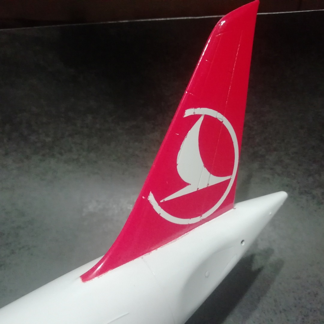

Boeing 777-300er/9x Опубликовано 11 декабря, 2019 Автор Жалоба Поделиться Опубликовано 11 декабря, 2019 Лобовик зашкурил, маски с киля снял,получилось плоховато, но уже ничего не переделать, поддувы есть, это печально, надеюсь в дальнейшем такого не будет. 2 Ссылка на комментарий Поделиться на другие сайты Поделиться
AlexandrAlexeew Опубликовано 11 декабря, 2019 Жалоба Поделиться Опубликовано 11 декабря, 2019 (изменено) Это не поддувы, скорее подтёки. И как раз из-за толстого мокрого слоя. Изменено 11 декабря, 2019 пользователем djmard Ссылка на комментарий Поделиться на другие сайты Поделиться
Alex_airborn Опубликовано 11 декабря, 2019 Жалоба Поделиться Опубликовано 11 декабря, 2019 Лечится таким образом: скотчем точно маскируешь границу белого и красного, далее подтеки аккуратно затираешь полировочной пастой Tamiya Fine (лучше Finish) нанесённой на ватную палочку 1 Ссылка на комментарий Поделиться на другие сайты Поделиться
AlexandrAlexeew Опубликовано 11 декабря, 2019 Жалоба Поделиться Опубликовано 11 декабря, 2019 Если это действительно подтеки, а не поддувы - боюсь, что затереть не получися. Ибо красная краска наверняка растворила белую и въелась в нее. Ссылка на комментарий Поделиться на другие сайты Поделиться
MiGre Опубликовано 11 декабря, 2019 Жалоба Поделиться Опубликовано 11 декабря, 2019 не мне конечно давать советы но я только с 5 раза покрасил свой единственный и ненаглядный ТУ-204 как по мне, ГБ же не заканчивается завтра/после завтра - можно смыть и ещё раз покрасить, по опыту на 5-6-7 смывке самолета происходят какие то изменения в пластике и он уже плохо красится, хотя возможно что это уже психология )))) = и красная краска просто какая то мега краска, её было сложнее всего оттирать даже при полной смывке. Ссылка на комментарий Поделиться на другие сайты Поделиться
Диспетчер Опубликовано 11 декабря, 2019 Жалоба Поделиться Опубликовано 11 декабря, 2019 Это не просто подтёки, а затёки краски в расшивку, хрен чем её оттуда вымоешь. Проще смывкой замаскировать. 1 Ссылка на комментарий Поделиться на другие сайты Поделиться
Акунин Опубликовано 11 декабря, 2019 Жалоба Поделиться Опубликовано 11 декабря, 2019 8 минут назад, Диспетчер сказал: Это не просто подтёки, а затёки краски в расшивку, хрен чем её оттуда вымоешь. А как в принципе маскировать расшивку, чтобы туда краска не затекала? Ссылка на комментарий Поделиться на другие сайты Поделиться
vovik933 Опубликовано 11 декабря, 2019 Жалоба Поделиться Опубликовано 11 декабря, 2019 (изменено) 11 минуту назад, Акунин сказал: А как в принципе маскировать расшивку, чтобы туда краска не затекала? А ни чем, если очень глубокая, можно чуть продавить маску, но это не даст 100% гарантии. Надо дуть сухими или полусухими слоями. В данном случае это из за перелива. Изменено 11 декабря, 2019 пользователем vovik933 2 Ссылка на комментарий Поделиться на другие сайты Поделиться
All Опубликовано 11 декабря, 2019 Жалоба Поделиться Опубликовано 11 декабря, 2019 (изменено) Самый грубый вариант, это белый грунт с тонкой зубочисткой, но тоже требует точной аккуратности и не может дать 100% решения проблемы. Изменено 11 декабря, 2019 пользователем All 1 Ссылка на комментарий Поделиться на другие сайты Поделиться
