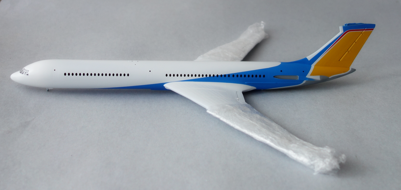

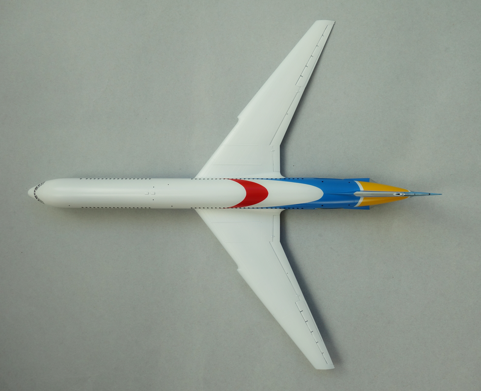

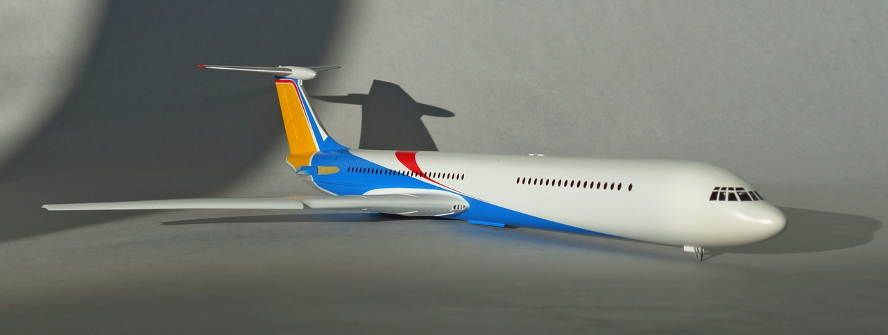

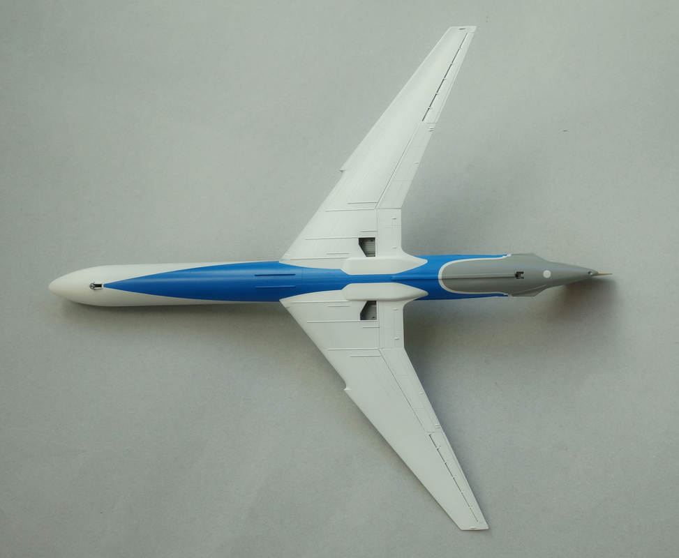

Pahan Air Опубликовано 11 июня, 2021 Автор Жалоба Поделиться Опубликовано 11 июня, 2021 Андрей, как тебе удаётся найти такие фотки? 2 недели клацал - не нашёл. Теперь всё понятно, только, судя по первой фотке декаль снизу выполнена не верно. Вообщем, спасибо за помощь! Начинаю уверенно малярить) Ссылка на комментарий Поделиться на другие сайты Поделиться

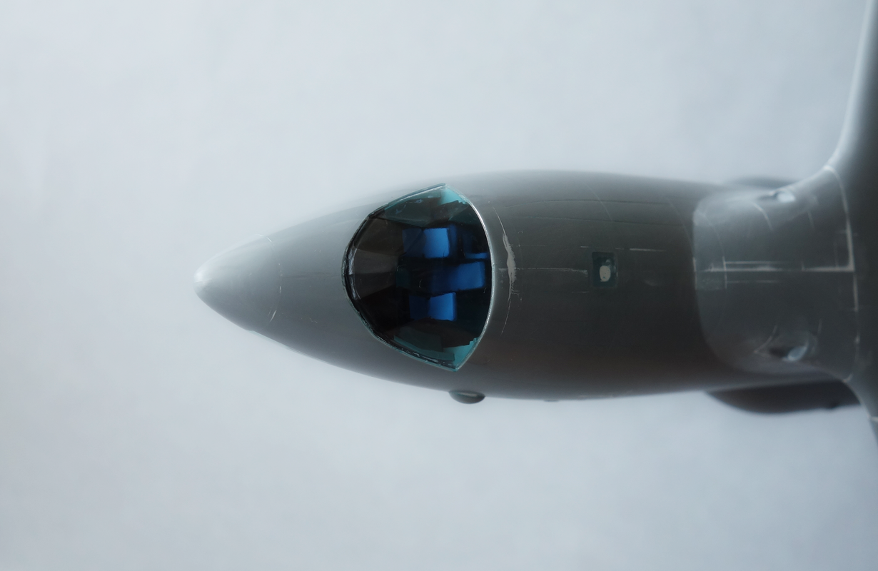

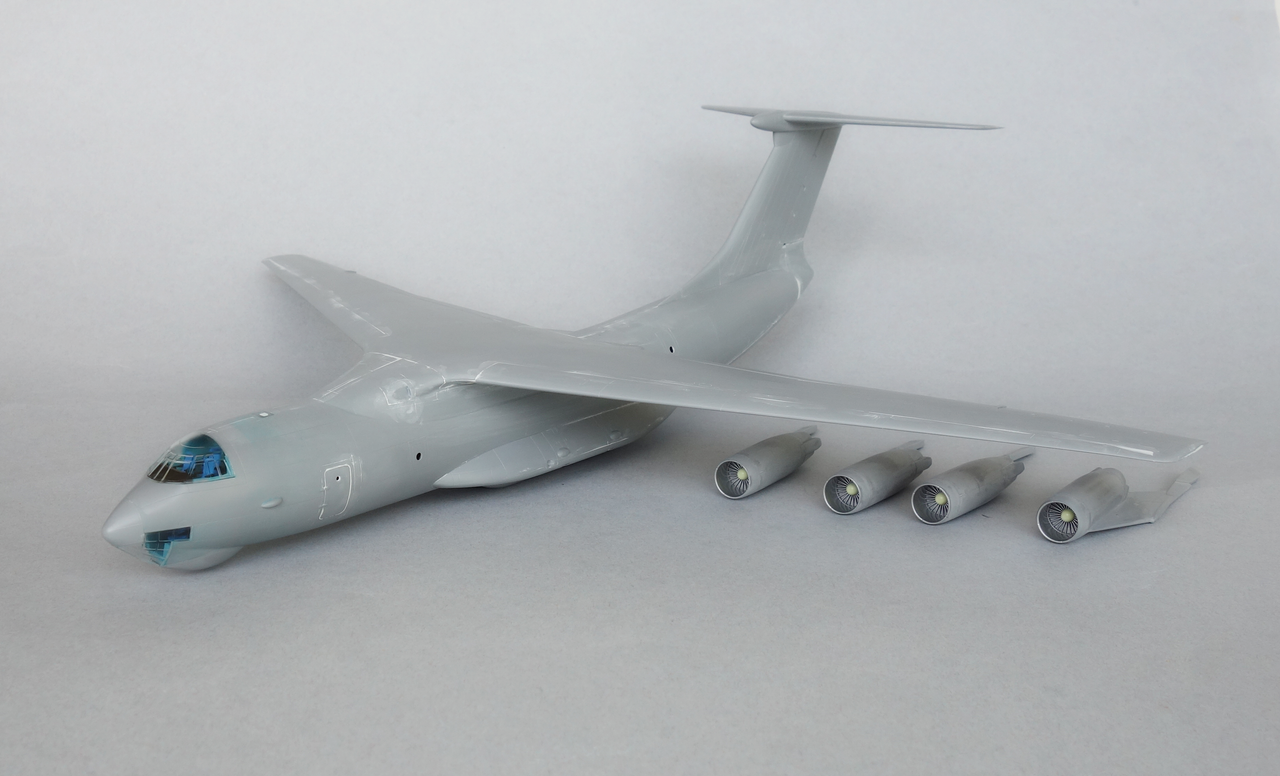

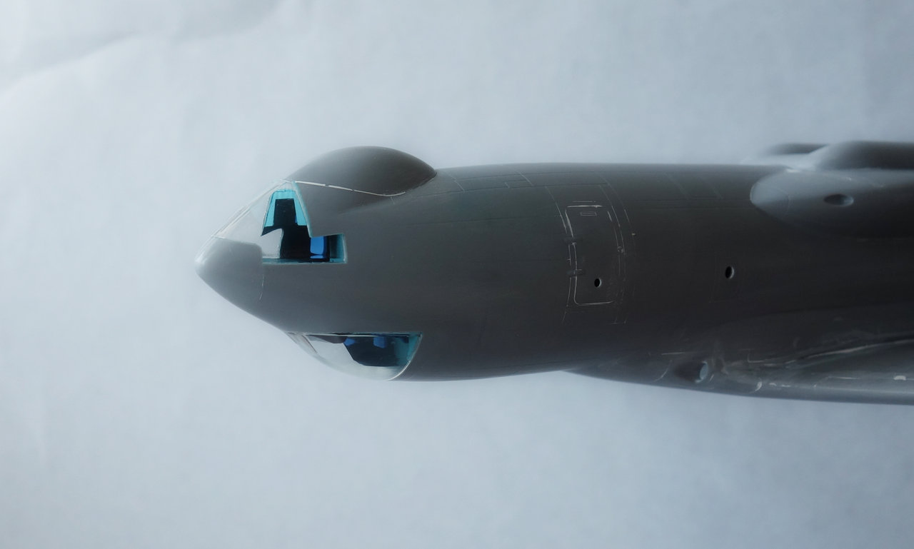

Pahan Air Опубликовано 28 августа, 2022 Автор Жалоба Поделиться Опубликовано 28 августа, 2022 Обновлюсь. Вчера мелкими дозами сверхтекучего приклеил стекляхи. Сегодня пролью супером и можно будет шкурить да убирать переплёт. Стекляхи правда тоненькие, не переусердствовать бы. 1 3 Ссылка на комментарий Поделиться на другие сайты Поделиться
Популярный пост Pahan Air Опубликовано 29 августа, 2022 Автор Популярный пост Жалоба Поделиться Опубликовано 29 августа, 2022 Операция прошла успешно, стекляхи до дыр не протёр. 8 7 Ссылка на комментарий Поделиться на другие сайты Поделиться
Eddi Опубликовано 29 августа, 2022 Жалоба Поделиться Опубликовано 29 августа, 2022 Охренеть какое прозрачное, если не секрет, последовательность и чем? 1 2 Ссылка на комментарий Поделиться на другие сайты Поделиться
Spatz Опубликовано 29 августа, 2022 Жалоба Поделиться Опубликовано 29 августа, 2022 Вот вам и плохой прозрачный пластик от Заезды. Классно! 1 1 Ссылка на комментарий Поделиться на другие сайты Поделиться
AVK134 Опубликовано 29 августа, 2022 Жалоба Поделиться Опубликовано 29 августа, 2022 (изменено) Прозрачный пластик у Звезды, на первый взгляд конечно выглядит очень удручающе, но у всех "звиздюлинских" моделей ГА он очень хорошо полируется. Надо только не бояться с ним работать. Изменено 29 августа, 2022 пользователем AVK134 ошибка в тексте. 1 Ссылка на комментарий Поделиться на другие сайты Поделиться
AVK134 Опубликовано 29 августа, 2022 Жалоба Поделиться Опубликовано 29 августа, 2022 Ил-62 получился просто "ОГОНЬ"!!! 1 Ссылка на комментарий Поделиться на другие сайты Поделиться
Pahan Air Опубликовано 29 августа, 2022 Автор Жалоба Поделиться Опубликовано 29 августа, 2022 6 часов назад, Eddi сказал: если не секрет, последовательность и чем? Конечно же не секрет, наоборот, с удовольствием опишу последовательность. После того как суперклей высох, начинаю шкурить обыкновенными наждачками разной зернистости. начинаю с 400 и потом 1000 1200 1500 2000 2500 3000 4000 и 5000. В конце полирую либо салфеткой либо войлочным кругом до блеска. А затем покрываю несколькими тонкими слоями футуры (с помощью ваты на зубочистке) с просушкой каждого слоя минут по 15, в данном случае нанёс 3 слоя. И на сутки оставляем, чтобы хорошо просохла футура. 1 1 Ссылка на комментарий Поделиться на другие сайты Поделиться
AVK134 Опубликовано 29 августа, 2022 Жалоба Поделиться Опубликовано 29 августа, 2022 1 час назад, Pahan Air сказал: Конечно же не секрет, наоборот, с удовольствием опишу последовательность. После того как суперклей высох, начинаю шкурить обыкновенными наждачками разной зернистости. начинаю с 400 и потом 1000 1200 1500 2000 2500 3000 4000 и 5000. В конце полирую либо салфеткой либо войлочным кругом до блеска. А затем покрываю несколькими тонкими слоями футуры (с помощью ваты на зубочистке) с просушкой каждого слоя минут по 15, в данном случае нанёс 3 слоя. И на сутки оставляем, чтобы хорошо просохла футура. Павел с вашего позволения немного дополню Ваш комментарий. До наждачки зернистостью в 5000 можно и не доводить, вполне хватает и 3000 и даже 2500 потом полировка, как Вы и сказали. А вот с футурой надо быть предельно внимательным и 15 мин высыхания, может сыграть злую шутку. Если футуру основательно не высушить, то она может потрескаться, особенно когда футура нанесена в несколько слоев. Я не настаиваю эта, моя поправка из личного опыта. Думаю, что лишняя информация и предостережения для других наших коллег не помешает. Ну а как действовать, каждый выбирает сам. Ссылка на комментарий Поделиться на другие сайты Поделиться
Pahan Air Опубликовано 30 августа, 2022 Автор Жалоба Поделиться Опубликовано 30 августа, 2022 Андрей, согласен, можно остановиться и на 2500. Лично пробовал. Получается нормально. Просто каждый раз экспериментирую. Ну а если с футурой проблемы при нанесении, тут всё просто. Смыл спиртом и покрыл заново. Только вот растрескиваний у меня никогда не было. Бывало ложилась бороздами, так как не давал просохнуть первым слоям, но опять же, спиртом смыл и по новой. 2 Ссылка на комментарий Поделиться на другие сайты Поделиться
бак1 Опубликовано 30 августа, 2022 Жалоба Поделиться Опубликовано 30 августа, 2022 Сейчас столько абразивов и химии что можно чудесить в удовольствие, даже с звездовским пластиком, который , что греха таить, достаточно хреновастенький. Вчера достал 767...у него прозрачные детали помутнели, как целлофановый пакет который год лежал на улице. Тут другое, вывести фонарь с его углами, ровно и красиво это руки и мастерство, но мы уже привыкшие, любая работа Павла ничего другого, кроме восхищения, и не вызывает 2 1 Ссылка на комментарий Поделиться на другие сайты Поделиться

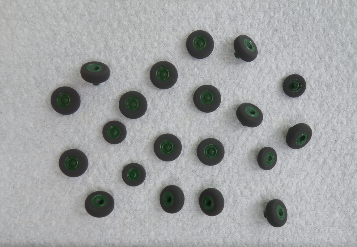

Pahan Air Опубликовано 1 сентября, 2022 Автор Жалоба Поделиться Опубликовано 1 сентября, 2022 Малярку традиционно начал со стаба и мелочёвки. Накрыл всё футурой. 3 5 Ссылка на комментарий Поделиться на другие сайты Поделиться
Alex_airborn Опубликовано 1 сентября, 2022 Жалоба Поделиться Опубликовано 1 сентября, 2022 Шикарные илы получаются! 1 Ссылка на комментарий Поделиться на другие сайты Поделиться
AVK134 Опубликовано 1 сентября, 2022 Жалоба Поделиться Опубликовано 1 сентября, 2022 6 часов назад, Pahan Air сказал: Накрыл всё футурой. А зачем и почему именно футурой? Она же глянцевая. Для колес, куда глянец? Может я чего-то не понимаю? Ссылка на комментарий Поделиться на другие сайты Поделиться
Pahan Air Опубликовано 2 сентября, 2022 Автор Жалоба Поделиться Опубликовано 2 сентября, 2022 19 часов назад, AVK134 сказал: А зачем и почему именно футурой? Она же глянцевая. Для колес, куда глянец? Может я чего-то не понимаю? Я пока задул только в тёмно-зелёный, цвет дисков. Покрыл футурой, чтобы диски блестели. Теперь всё подсохло и можно наносить маски и накрашивать матовую резину, использую XF-85 rubber black. Мне кажется если бы цвет дисков был чёрным, то за счёт блеска от футуры, диски бы хорошо просматривались на фоне черной матовой резины. Ссылка на комментарий Поделиться на другие сайты Поделиться
AVK134 Опубликовано 2 сентября, 2022 Жалоба Поделиться Опубликовано 2 сентября, 2022 8 минут назад, Pahan Air сказал: Я пока задул только в тёмно-зелёный, цвет дисков. Покрыл футурой, чтобы диски блестели. Теперь всё подсохло и можно наносить маски и накрашивать матовую резину, использую XF-85 rubber black. Мне кажется если бы цвет дисков был чёрным, то за счёт блеска от футуры, диски бы хорошо просматривались на фоне черной матовой резины. Возможно Вы по своему правы, но я отлетав на разных самолетах 30 лет ни разу не видел глянцевых дисков. Поэтому и спросил. В любом случае желаю удачи в стройке. 1 1 Ссылка на комментарий Поделиться на другие сайты Поделиться
Pahan Air Опубликовано 3 сентября, 2022 Автор Жалоба Поделиться Опубликовано 3 сентября, 2022 Докрасил колёсики. 2 Ссылка на комментарий Поделиться на другие сайты Поделиться
Risa Опубликовано 3 сентября, 2022 Жалоба Поделиться Опубликовано 3 сентября, 2022 Павел привет, Шинки красивые, чем ты их красил? Спасибо 1 Ссылка на комментарий Поделиться на другие сайты Поделиться
Pahan Air Опубликовано 3 сентября, 2022 Автор Жалоба Поделиться Опубликовано 3 сентября, 2022 Ришат, привет! Шинки красил XF-85 Rubber Black. 1 Ссылка на комментарий Поделиться на другие сайты Поделиться

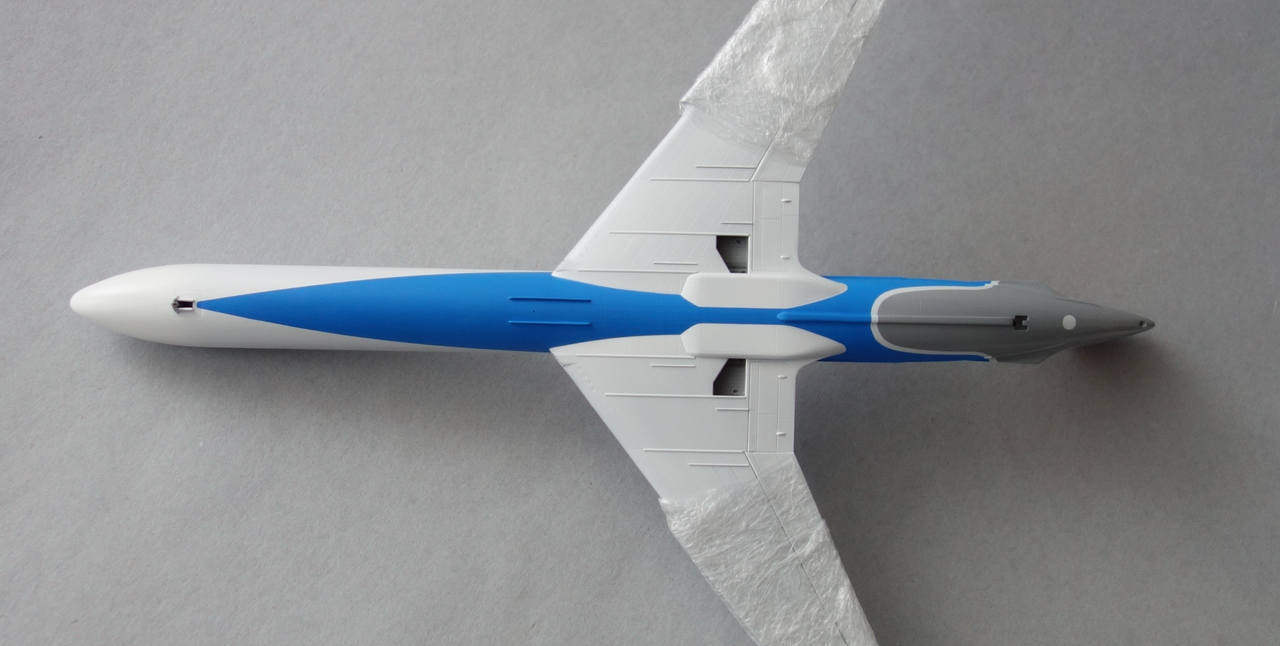

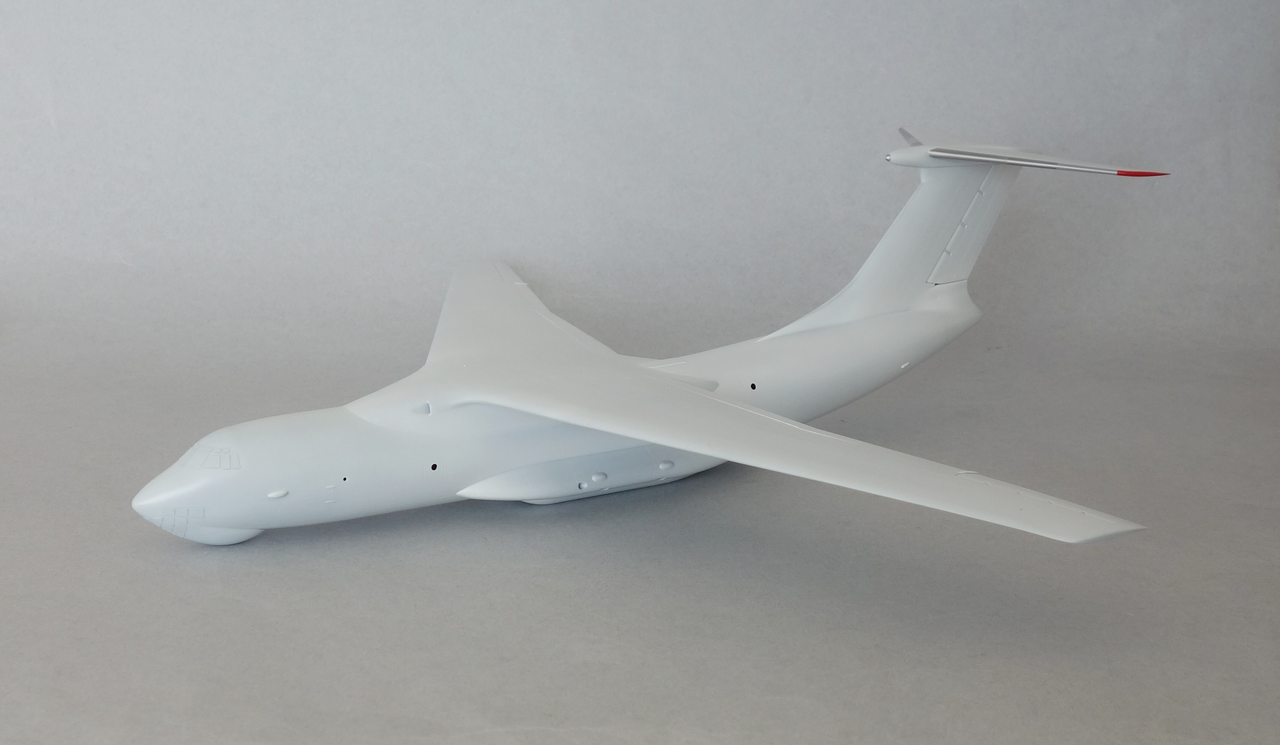

Pahan Air Опубликовано 7 сентября, 2022 Автор Жалоба Поделиться Опубликовано 7 сентября, 2022 Одев маски на остекление, загрунтовал и задул белым. 3 2 Ссылка на комментарий Поделиться на другие сайты Поделиться
