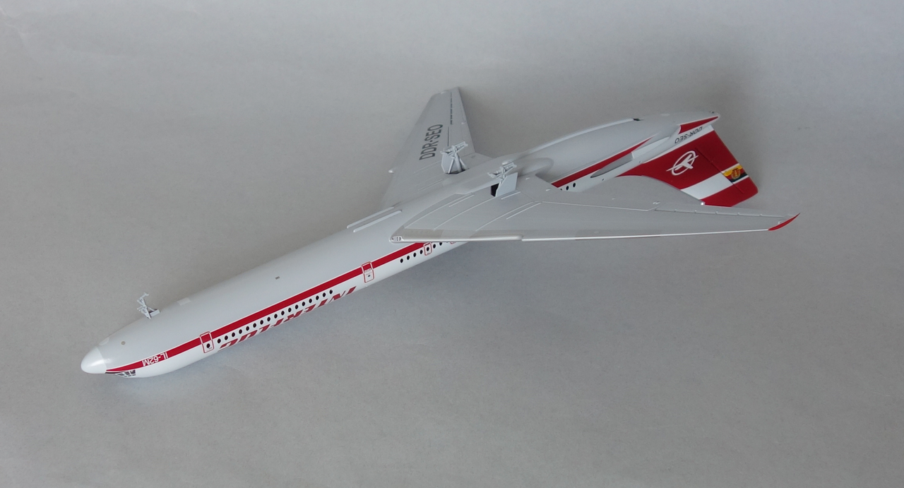

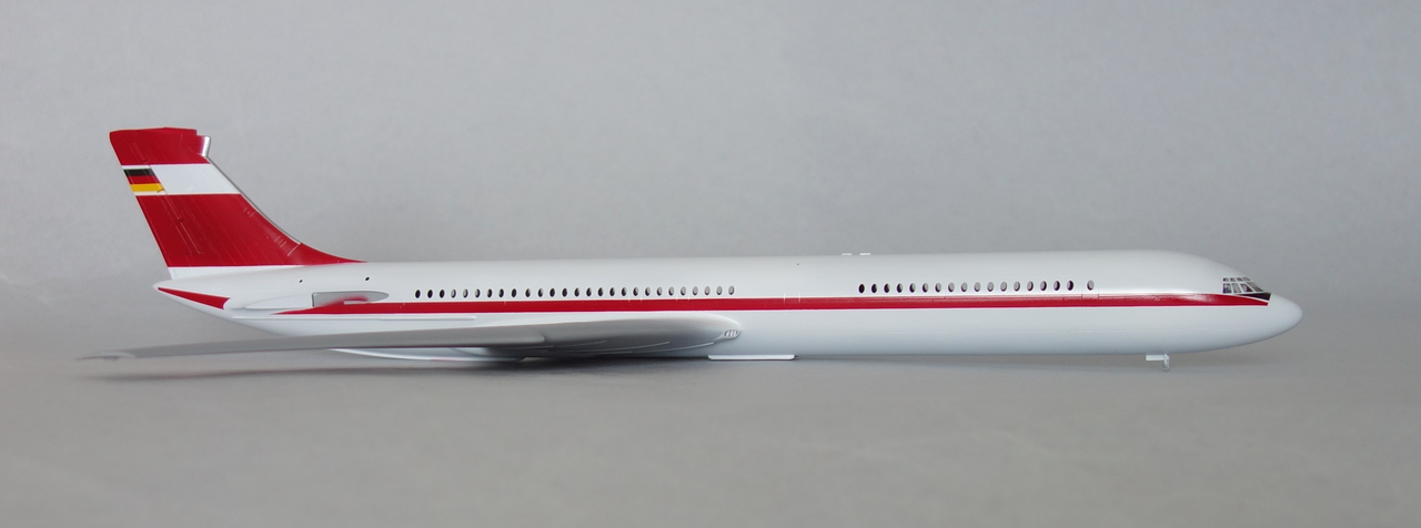

Pahan Air Опубликовано 27 апреля, 2021 Автор Жалоба Поделиться Опубликовано 27 апреля, 2021 Андрей, это я к тому, что фотки помогают увидеть какой-нибудь недочёт, который без фото можно и вовсе не заметить. Самая фишка впереди. Это соблюсти параллель читлайна с красной полосой на движках. Пока мысль прихватить движки небольшим количеством клея, разметить, снять движки, замаскировать и накрасить. Ссылка на комментарий Поделиться на другие сайты Поделиться
icebear Опубликовано 27 апреля, 2021 Жалоба Поделиться Опубликовано 27 апреля, 2021 (изменено) Эх, там всего-лишь триколор, но сколько мороки, это же под каждую полоску маскировать, красить, ждать, снова маскировать и т.п. и при это не запороть предыдущие полосы - это просто ода усидчивости и аккуратности. Апокалипс настанет, если Павел ещё и герб напылит туда вместо декали. Кстати, Павел, сдаётся мне, что полоса за пилоном двигателей слишком задрана? Она там вроде не задрана должна быть а толще, нежели по всему фюзеляжу. Изменено 27 апреля, 2021 пользователем icebear 1 Ссылка на комментарий Поделиться на другие сайты Поделиться

Pahan Air Опубликовано 27 апреля, 2021 Автор Жалоба Поделиться Опубликовано 27 апреля, 2021 icebear спасибо! Исправлю. Нижний край отбивал по этой фото: Ссылка на комментарий Поделиться на другие сайты Поделиться

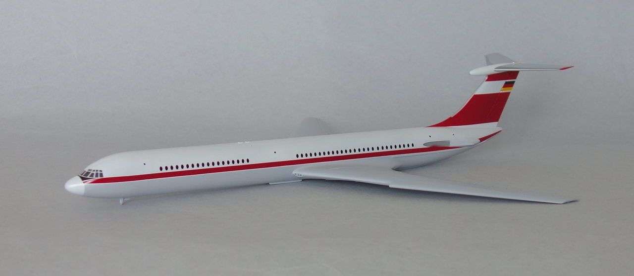

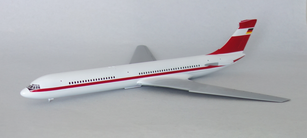

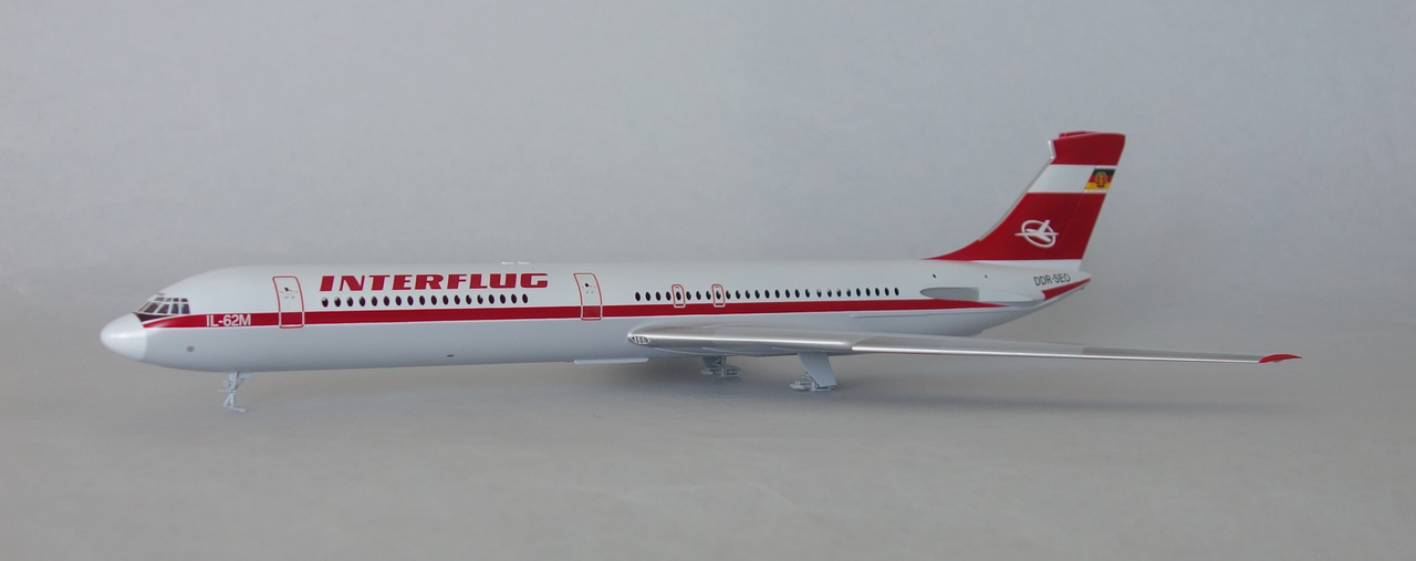

Популярный пост Pahan Air Опубликовано 29 апреля, 2021 Автор Популярный пост Жалоба Поделиться Опубликовано 29 апреля, 2021 Подправил хвостовой читлайн, стал более пологий, накрасил антиблик и пос на киле. 11 Ссылка на комментарий Поделиться на другие сайты Поделиться

Pahan Air Опубликовано 29 апреля, 2021 Автор Жалоба Поделиться Опубликовано 29 апреля, 2021 Спасибо за отзывы, коллеги! Есть вопрос. По фоткам не совсем понятно где проходит граница серого с белым у основания пилона снизу двигателей. Может фото снизу кто найдёт? Ссылка на комментарий Поделиться на другие сайты Поделиться
icebear Опубликовано 30 апреля, 2021 Жалоба Поделиться Опубликовано 30 апреля, 2021 (изменено) 12 часа назад, Pahan Air сказал: Спасибо за отзывы, коллеги! Есть вопрос. По фоткам не совсем понятно где проходит граница серого с белым у основания пилона снизу двигателей. Может фото снизу кто найдёт? Где-то с двадцатой секунды Или вот http://www.interflug.biz/DDR-SEF.html Изменено 30 апреля, 2021 пользователем icebear 4 Ссылка на комментарий Поделиться на другие сайты Поделиться
Vladimir1:100 Опубликовано 30 апреля, 2021 Жалоба Поделиться Опубликовано 30 апреля, 2021 (изменено) Если присмотреться к фото Вашего борта постом выше, то пилон вместе с зализом симметрично пополам разделен (к самому хвосту граница чуть выше перегиба). Изменено 30 апреля, 2021 пользователем Vladimir1:100 1 Ссылка на комментарий Поделиться на другие сайты Поделиться
Pahan Air Опубликовано 30 апреля, 2021 Автор Жалоба Поделиться Опубликовано 30 апреля, 2021 Теперь полная ясность. Андрей, Владимир спасибо! Ссылка на комментарий Поделиться на другие сайты Поделиться

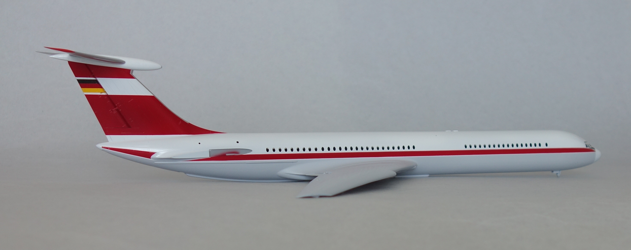

Популярный пост Pahan Air Опубликовано 4 мая, 2021 Автор Популярный пост Жалоба Поделиться Опубликовано 4 мая, 2021 Задул серым. 12 Ссылка на комментарий Поделиться на другие сайты Поделиться

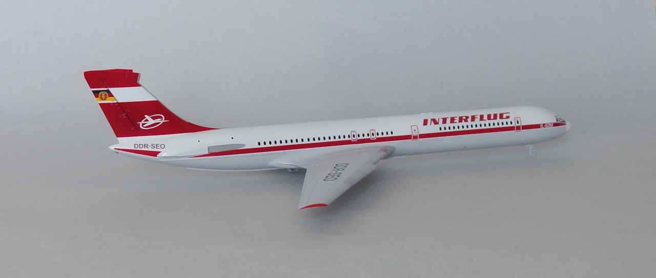

Pahan Air Опубликовано 12 мая, 2021 Автор Жалоба Поделиться Опубликовано 12 мая, 2021 Задекалил самбик. Хорошо что сфоткал, прежде чем лакировать. Только на фотке заметил что белая техничка на второй двери справа смотрится не очень. Может получится исправить. Как то помню с помощью скотча отдирал. 6 Ссылка на комментарий Поделиться на другие сайты Поделиться
amar Опубликовано 12 мая, 2021 Жалоба Поделиться Опубликовано 12 мая, 2021 На фотках честно пытался разглядеть, где же она "не очень". Не смог. То ли postimage их бессовестно и безобразно жмет, то ли мне монитор протереть надо... Мылят очень сильно картинки. Ссылка на комментарий Поделиться на другие сайты Поделиться
Pahan Air Опубликовано 12 мая, 2021 Автор Жалоба Поделиться Опубликовано 12 мая, 2021 25 минут назад, amar сказал: На фотках честно пытался разглядеть, где же она "не очень". На второй фотке граница красного читлайна с белым сверху. Из-за белой технички граница цветов нечёткая, как будто поддув от белого. Разве не видно? Ссылка на комментарий Поделиться на другие сайты Поделиться
Vladimir1:100 Опубликовано 12 мая, 2021 Жалоба Поделиться Опубликовано 12 мая, 2021 Белая полосочка на красном фоне второй правой двери? Вот тоже мне проблема... Отодрать лучше регистрацию на крыле сверху, она лишняя. С 1981г (после смены префикса DM на DDR) она там не наносилась, за исключением спортивных и АОН. 1 Ссылка на комментарий Поделиться на другие сайты Поделиться

amar Опубликовано 13 мая, 2021 Жалоба Поделиться Опубликовано 13 мая, 2021 19 часов назад, Pahan Air сказал: На второй фотке граница красного читлайна с белым сверху. Из-за белой технички граница цветов нечёткая, как будто поддув от белого. Разве не видно? Специально скачал фотку и отмасштабировал. Как тут поддув увидеть после такого сжатия? Или я что-то делаю не так? Хочется рассмотреть классную модель, а фотки не дают. Ссылка на комментарий Поделиться на другие сайты Поделиться
Pahan Air Опубликовано 13 мая, 2021 Автор Жалоба Поделиться Опубликовано 13 мая, 2021 По поводу фоток: после загрузки на сайт клацаю левой кнопкой мыши и она увеличивается. По второй регистрации я гуглил и пришёл к выводу что она там есть, поэтому дополнительно дозаказывал её у Алексея. Моя версия: лепили одну когда был красный логотип в носовой части, такой как на киле. Если найду - выложу фото с DDR, где видно регистрацию сверху. Помню долго искал фото, но нашёл. Теперь объясню, почему я вообще озадачился этим вопросом. Если взять декали от множества производителей, все уверенно штампуют две регистрации и даже в инструкциях показано что лепить надо с двух сторон, опять же с DDR. Ссылка на комментарий Поделиться на другие сайты Поделиться
Vladimir1:100 Опубликовано 13 мая, 2021 Жалоба Поделиться Опубликовано 13 мая, 2021 Спорить не буду, могли быть исключения (возможно как раз Ваш борт), просто мне пока на фото не попадались. А две регистрации в декалях, скорее всего лепят просто по инерции вслед за Пластикартом, который после смены кодов тоже не стал убирать вторую. У меня самого с 9го класса живет Л-410 с регой наверху, на пластикартовской коробке (черной) фото живого борта с земли, крыла сверху не видно, ну а других источников информации тогда не было. А как тогда роскошно смотрелась эта Элка в Интерфлюге! Сейчас когда в родительский дом приезжаю, вытираю пыль с моделек, верчу ее в руках и думаю: может отодрать лишнюю надпись? Да черт с ней, пусть живет... (Но я-то уже знаю, что ее там вживую не было, да и вообще самоль не той модификации...) Простите за лирику... 2 Ссылка на комментарий Поделиться на другие сайты Поделиться
