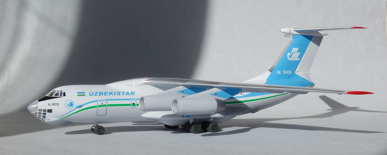

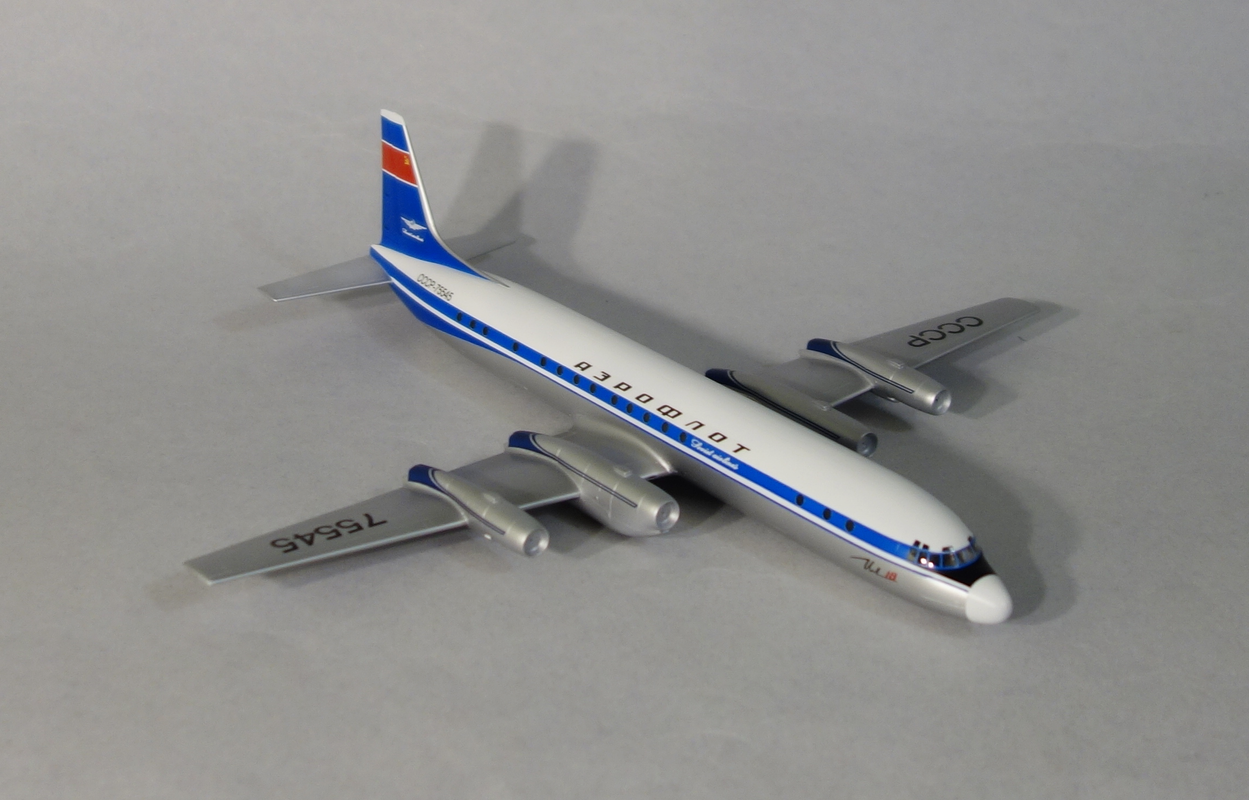

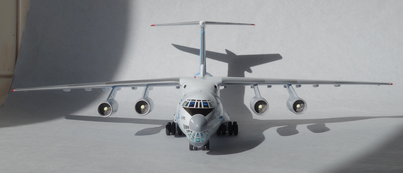

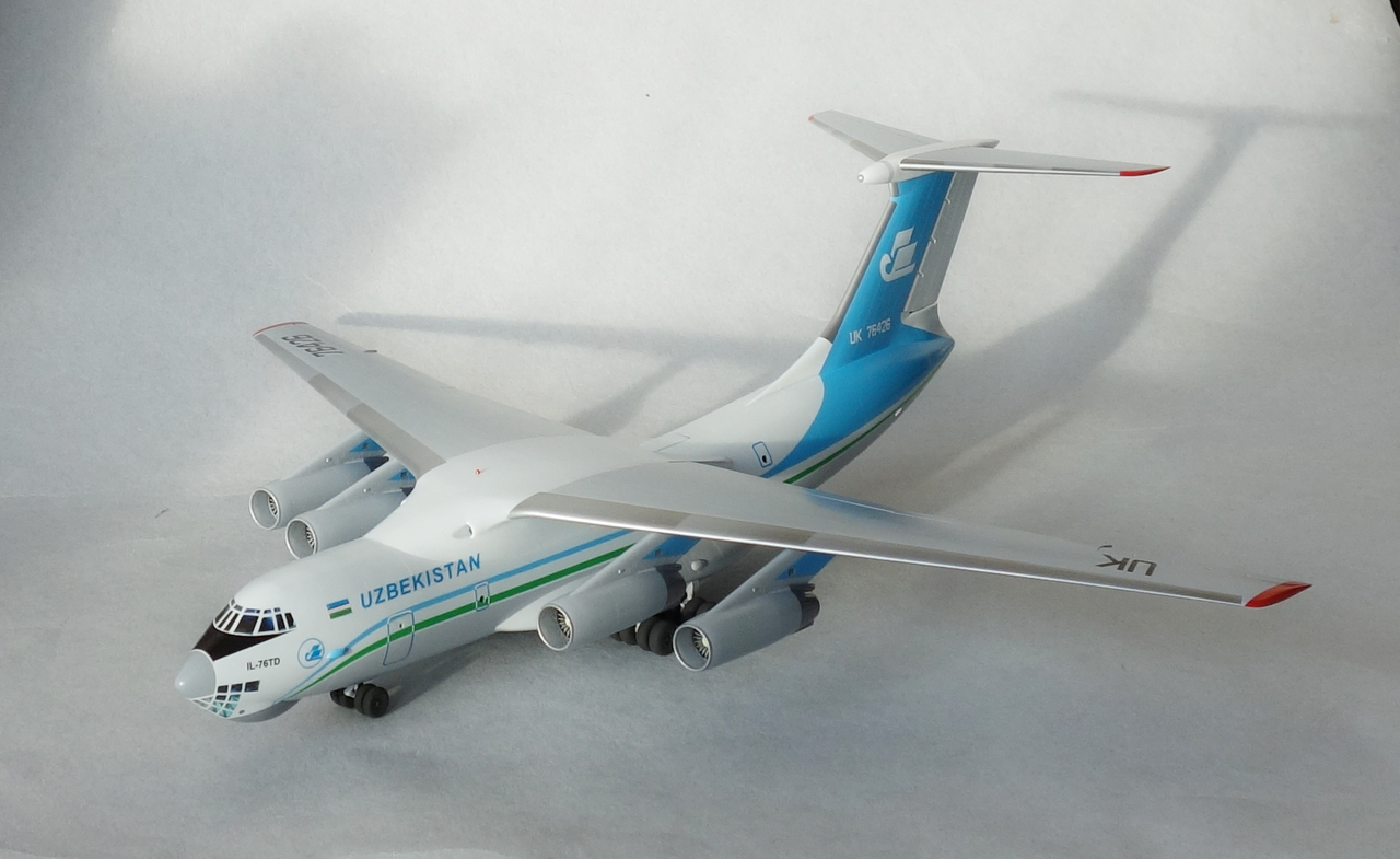

Популярный пост Pahan Air Опубликовано 25 февраля Автор Популярный пост Жалоба Поделиться Опубликовано 25 февраля Заключительный участник программы. 10 7 Цитата Ссылка на комментарий Поделиться на другие сайты Поделиться
Диспетчер Опубликовано 25 февраля Жалоба Поделиться Опубликовано 25 февраля Шикарно! Не прячь его на следующий конкурс, обязательно выставляй! 1 Цитата Ссылка на комментарий Поделиться на другие сайты Поделиться
AVK134 Опубликовано 25 февраля Жалоба Поделиться Опубликовано 25 февраля Хорошо получилось. А БАНО, антенны ПВД и ППД, тонировка будет? 1 Цитата Ссылка на комментарий Поделиться на другие сайты Поделиться
Pahan Air Опубликовано 26 февраля Автор Жалоба Поделиться Опубликовано 26 февраля 8 часов назад, AVK134 сказал: А БАНО, антенны ПВД и ППД, тонировка будет? На этой модели не будет, может на будущих проектах появится желание сделать мелочёвку, но пока его нет. Цитата Ссылка на комментарий Поделиться на другие сайты Поделиться

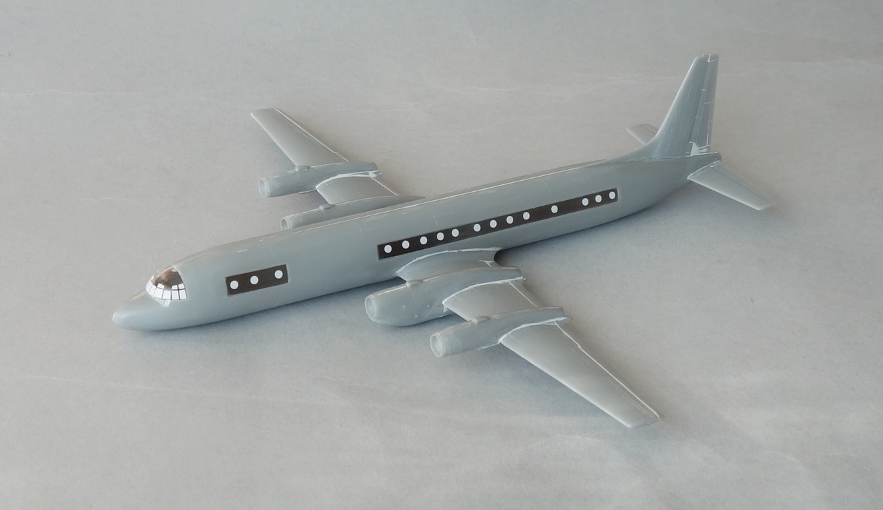

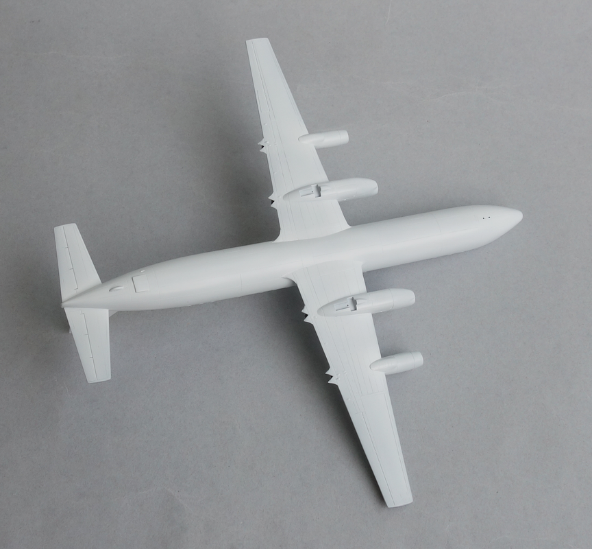

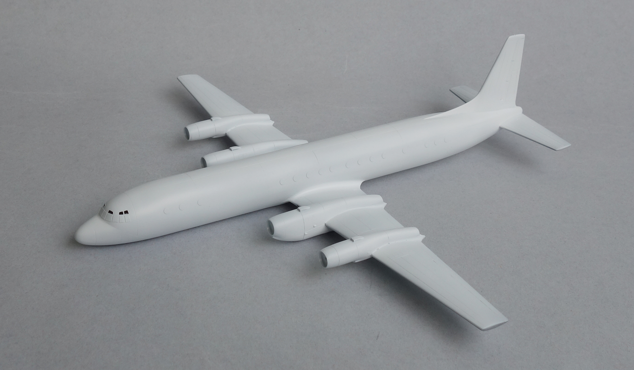

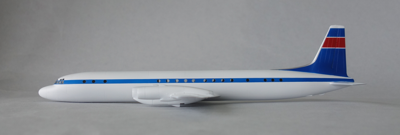

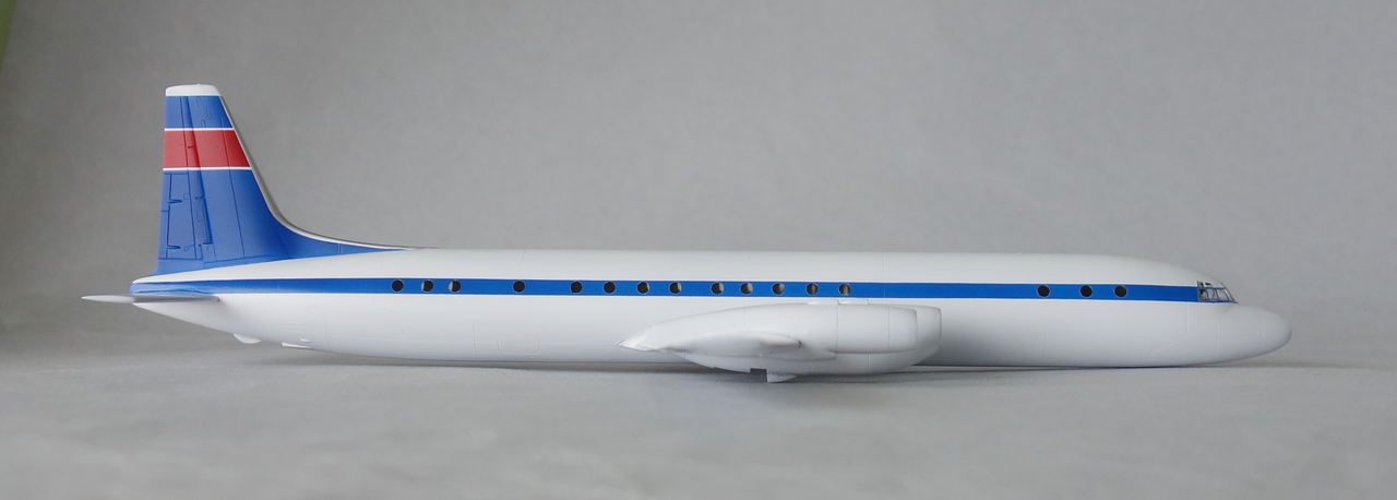

Pahan Air Опубликовано 13 ноября Автор Жалоба Поделиться Опубликовано 13 ноября Очередной Ил, на этот раз 18-й. Решил сделать в ливрее "Синий фазан" Пока что собрал балванку. Пузо пришлось сточить, ступенька приличная получалась спереди. Загрунтовал Частично восстановил расшивку и задул белым, подмешав лак мотип. Вот только непонятно как всё таки правильно красить за движками. Аж целых три варианта: с загибом белой линии вверх http://wbairliner.com/airliners1948-sov/il18/il18-tsumvs.jpg с прерыванием белой линии и уходом синего вниз параллельно читнайну вести белую линию до конца движков. Декальки когда то заказывал у Алексея Бацких из разряда готовых, даже на два варианта. 5 Цитата Ссылка на комментарий Поделиться на другие сайты Поделиться

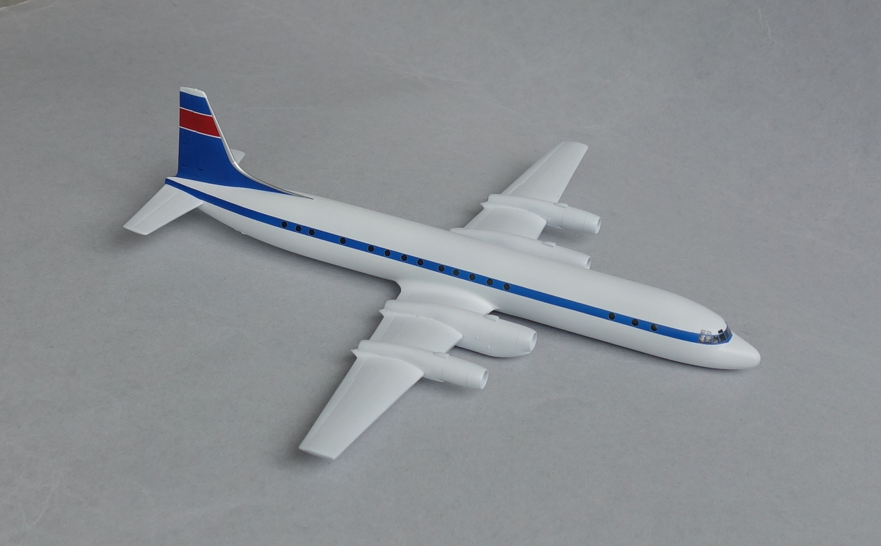

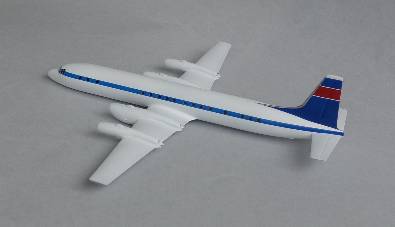

Популярный пост Pahan Air Опубликовано 15 ноября Автор Популярный пост Жалоба Поделиться Опубликовано 15 ноября Выкрасил хвостик, читлайн, ну и снял маски. Вот такое рэтро получается. 10 2 Цитата Ссылка на комментарий Поделиться на другие сайты Поделиться
Intel_Rus Опубликовано 15 ноября Жалоба Поделиться Опубликовано 15 ноября Ну опять ювелир 1 Цитата Ссылка на комментарий Поделиться на другие сайты Поделиться

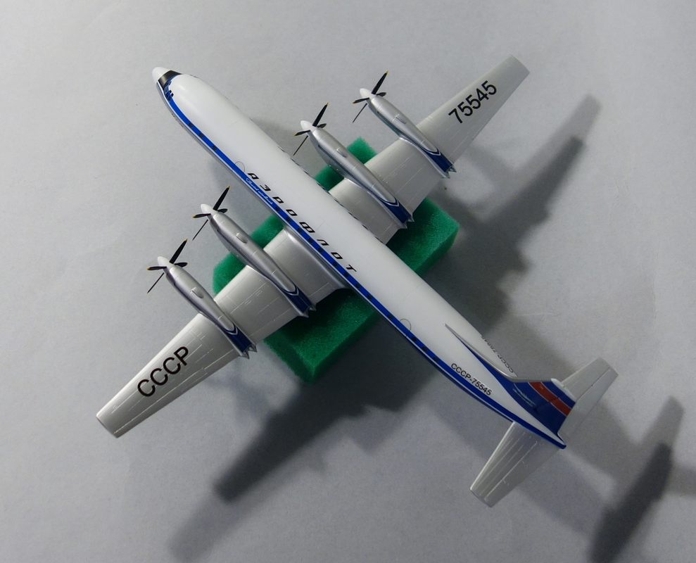

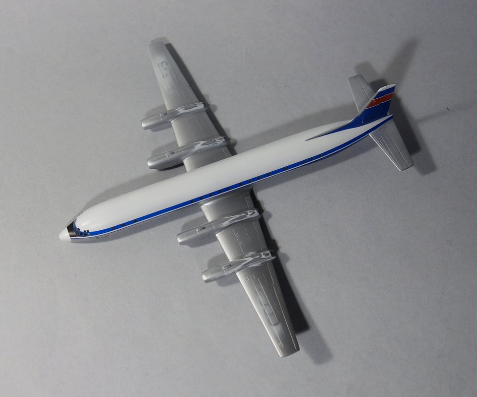

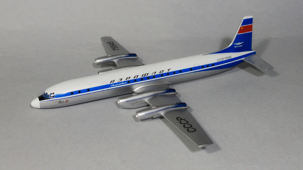

Pahan Air Опубликовано Суббота в 17:27 Автор Жалоба Поделиться Опубликовано Суббота в 17:27 Докрасил читлайн, антиблик. Многие собирали винты от Григория, есть вопрос. Если декальные посы на лопасти переводить целиком, хорошо ли они загибаются, или лучше разрезать вдоль перед тем, как переводить? 3 1 Цитата Ссылка на комментарий Поделиться на другие сайты Поделиться
Artman Опубликовано Суббота в 18:24 Жалоба Поделиться Опубликовано Суббота в 18:24 Шикарно получается! Но он же вроде серебристый снизу был - это потом будет? 1 Цитата Ссылка на комментарий Поделиться на другие сайты Поделиться
Диспетчер Опубликовано Суббота в 20:57 Жалоба Поделиться Опубликовано Суббота в 20:57 3 часа назад, Pahan Air сказал: Многие собирали винты от Григория, есть вопрос. Если декальные посы на лопасти переводить целиком, хорошо ли они загибаются, или лучше разрезать вдоль перед тем, как переводить? Норм загибаются, но много ими лучше не елозить, по кромке порваться могут. 1 Цитата Ссылка на комментарий Поделиться на другие сайты Поделиться
бак1 Опубликовано Суббота в 22:28 Жалоба Поделиться Опубликовано Суббота в 22:28 Да, я то же не заметил никаких трудностей , дека как дека. 1 Цитата Ссылка на комментарий Поделиться на другие сайты Поделиться
Pahan Air Опубликовано Воскресенье в 07:45 Автор Жалоба Поделиться Опубликовано Воскресенье в 07:45 Понял, спасибо! 13 часов назад, Artman сказал: Но он же вроде серебристый снизу был - это потом будет? Серебристый будет в конце. Низ, крыло и стабы. Всё вроде бы хорошо, но вот тона синего "гуляют", выкрвшивая по частям, даже кажется низ получился темнее, чем цвет, намешанный в банке. Не думаю, что такое могло произойти из-за разных добавок лака мотип в краску. Поэтому, потратив кучу времени на маскировку движков, содрал все маски и отказался от затеи красить их, ибо смысл. Будут декальные. "Гулять так гулять." Цитата Ссылка на комментарий Поделиться на другие сайты Поделиться

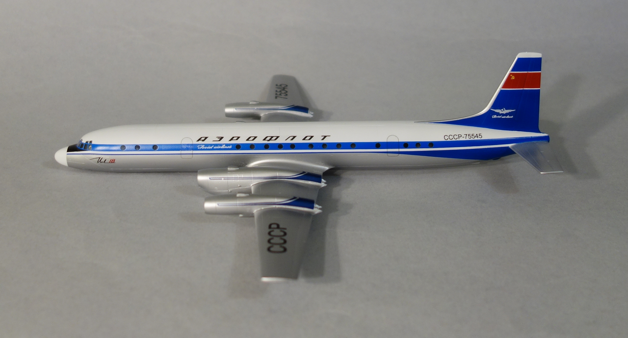

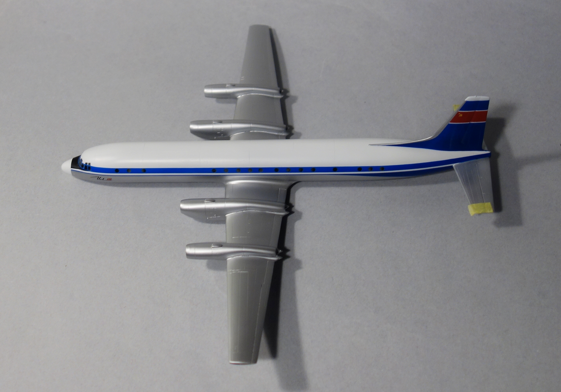

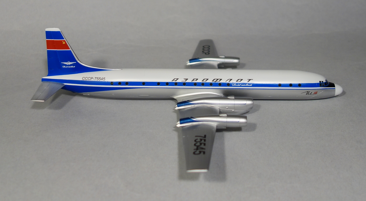

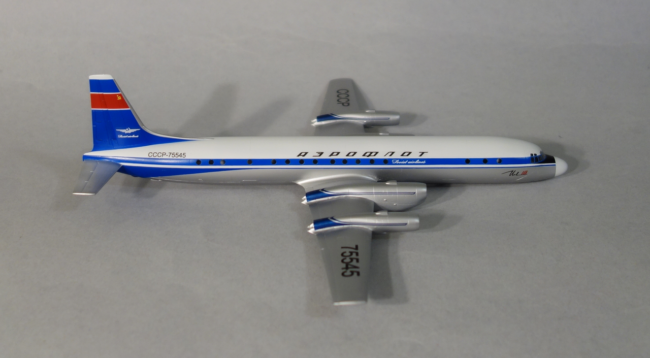

Популярный пост Pahan Air Опубликовано Среда в 23:41 Автор Популярный пост Жалоба Поделиться Опубликовано Среда в 23:41 Докрасил низ, налепил декальки. 10 3 Цитата Ссылка на комментарий Поделиться на другие сайты Поделиться
Boeing 777-300er/9x Опубликовано вчера в 00:00 Жалоба Поделиться Опубликовано вчера в 00:00 18 минут назад, Pahan Air сказал: Докрасил низ, налепил декальки. Выглядит очень красиво! 1 Цитата Ссылка на комментарий Поделиться на другие сайты Поделиться
Базилио Опубликовано вчера в 04:14 Жалоба Поделиться Опубликовано вчера в 04:14 В 13.11.2024 в 15:41, Pahan Air сказал: Очередной Ил, на этот раз 18-й. Решил сделать в ливрее "Синий фазан" Пока что собрал балванку. Пузо пришлось сточить, ступенька приличная получалась спереди. Паш, для прозрачных иллюминаторов, вставлял полоски прозрачного пластика? И подскажи что для этого использовал ежели не секрет!?! Цитата Ссылка на комментарий Поделиться на другие сайты Поделиться
samdim Опубликовано 16 часов назад Жалоба Поделиться Опубликовано 16 часов назад Грязи добавить ! Требуем грязи ! 1 Цитата Ссылка на комментарий Поделиться на другие сайты Поделиться
Pahan Air Опубликовано 16 часов назад Автор Жалоба Поделиться Опубликовано 16 часов назад Жень, эти вставки сделаны из крышек от компакт дисков. Самый менее затратный по времени способ. Чтобы врезки вставлялись свободно, снял фаски по периметру на пластике на самой модели, и вставив заготовки, пролил с лицевой стороны супером прямо в эти проточенные фаски. Если прозрачную заготовку вставлять силком, то могут пойти трещины и тогда придётся делать новую. 2 1 Цитата Ссылка на комментарий Поделиться на другие сайты Поделиться
Базилио Опубликовано 16 часов назад Жалоба Поделиться Опубликовано 16 часов назад 8 минут назад, Pahan Air сказал: Жень, эти вставки сделаны из крышек от компакт дисков. Самый менее затратный по времени способ. ... Понятно Паш, спасибо! Припоминаю что уже где-то в темах этот вопрос обсуждался. Решил повториться чтобы иметь мнение от первого лица тк сказать! 1 Цитата Ссылка на комментарий Поделиться на другие сайты Поделиться
Pahan Air Опубликовано 15 часов назад Автор Жалоба Поделиться Опубликовано 15 часов назад 1 час назад, samdim сказал: Грязи добавить ! Требуем грязи ! Вскрою лаком, там посмотрим, тем более модель уже перешла в разряд экспериментальных, так что почему бы и не поэкспериментировать. 1 Цитата Ссылка на комментарий Поделиться на другие сайты Поделиться
Pahan Air Опубликовано 5 часов назад Автор Жалоба Поделиться Опубликовано 5 часов назад Загрунтовал, покрасил, собрал и задекалил винты от Григория. Повторюсь набор шикарный! Сборка прошла как по маслу. Не везде удалось просверлить ровно под оси винтов. Двигатель №2 тому доказательство. Кок притёрся к верхней правой части обечайки (если смотреть спереди). А должен быть равномерный зазор по кругу. Значит ось ушла в сторону. Но это исправимо. 1 2 Цитата Ссылка на комментарий Поделиться на другие сайты Поделиться
