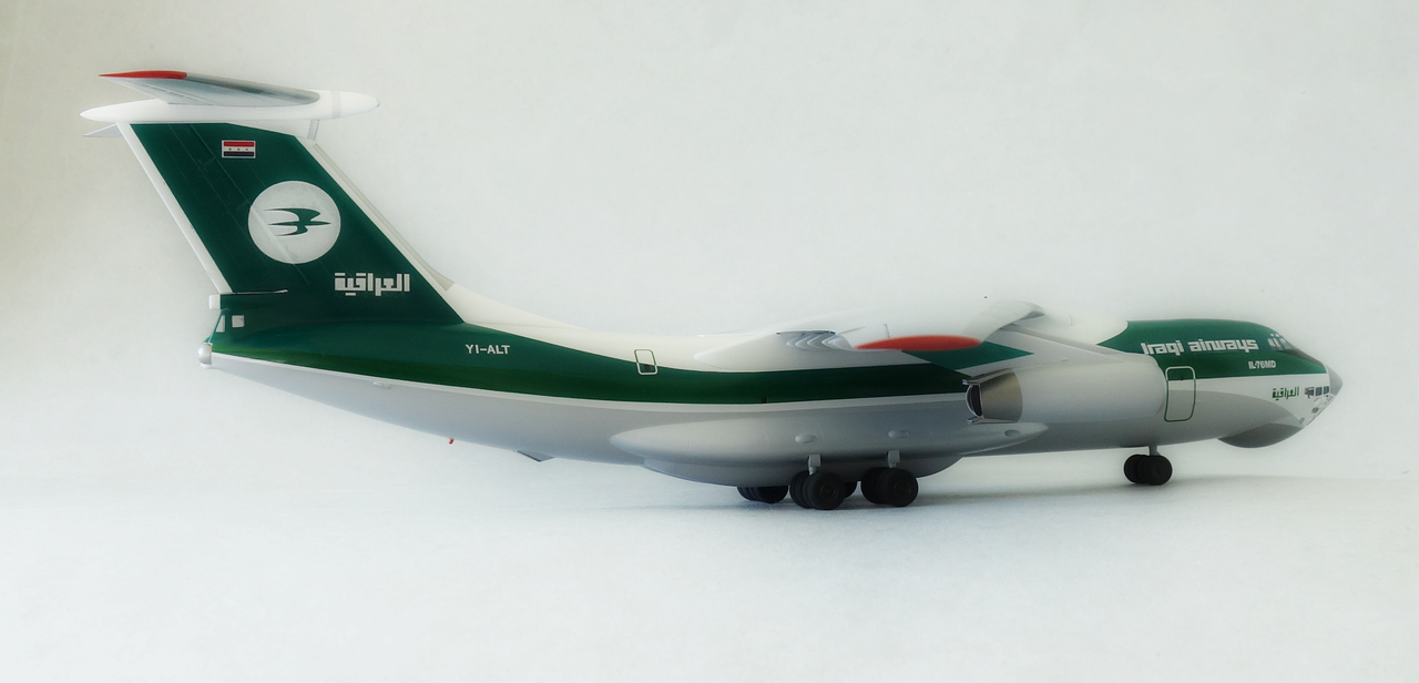

Базилио Опубликовано 18 августа, 2023 Жалоба Поделиться Опубликовано 18 августа, 2023 Настолько аккуратные и чёткие линии по всем границам цветов - Жуть како загляденье! Поздравляю с очередным шедевром Паш! 1 Цитата Ссылка на комментарий Поделиться на другие сайты Поделиться
Tomcat Опубликовано 18 августа, 2023 Жалоба Поделиться Опубликовано 18 августа, 2023 6 часов назад, Pahan Air сказал: Иракский борт готов, приятного просмотра! ХЗ потсоны... Мне так больше нравится - 3 кнопки нажал в редакторе. 1 Цитата Ссылка на комментарий Поделиться на другие сайты Поделиться
Intel_Rus Опубликовано 18 августа, 2023 Жалоба Поделиться Опубликовано 18 августа, 2023 3 минуты назад, Tomcat сказал: ХЗ потсоны... Мне так больше нравится - 3 кнопки нажал в редакторе. Согласен полностью. Паш, по стилю и исполнению вопросов никаких. Но вот реально, фотки высветлить бы. 1 Цитата Ссылка на комментарий Поделиться на другие сайты Поделиться
Pahan Air Опубликовано 18 августа, 2023 Автор Жалоба Поделиться Опубликовано 18 августа, 2023 Спасибо Коллеги! 7 часов назад, Доктор Михельсон сказал: из минусов (опять вкусовщина)- слишком светлые внутренности движка Хотел об этом написать, но забыл. Самое классное было бы выкрасить лопатки в чёрный цвет с каплей металлика. Я на Бе200 так делал, классно смотрится. 6 часов назад, бак1 сказал: вот это была потеря потерь, в то время красили нитрухой... Наверно сплавилось колёсико, раньше нитруха была ядерная. 1 Цитата Ссылка на комментарий Поделиться на другие сайты Поделиться

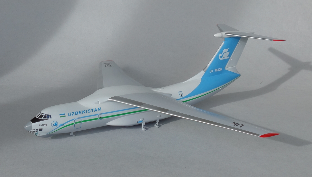

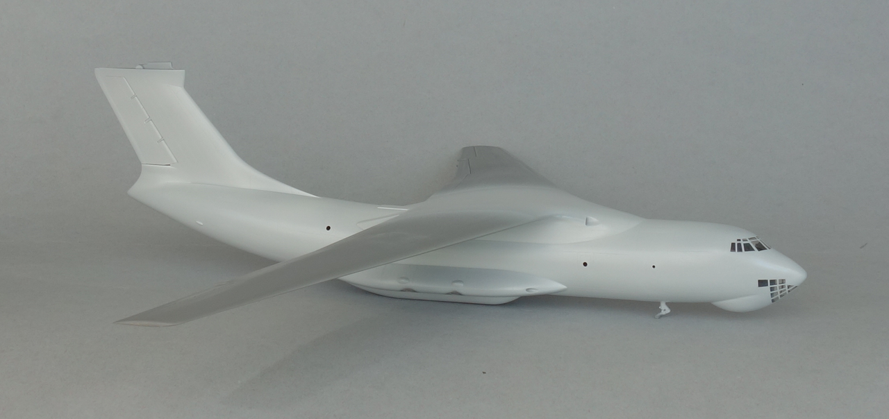

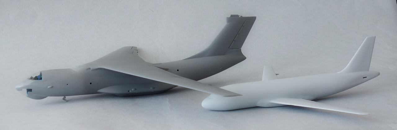

Pahan Air Опубликовано 23 августа, 2023 Автор Жалоба Поделиться Опубликовано 23 августа, 2023 Очередной и заключительный Ил-76 в этой ветке. Напомню ливрею. По традиции отдраил и зафутурил стекляхи, наполовину загрунтовал. Дам ещё сутки футуре просохнуть, на всякий случай. В основном ставил эксперименты с грунтом Vika. Рядом Арбуз загрунтован ей. Вообщем сплошные преимущества, гораздо светлее Bosny, ложится ровнее. Бадяжится 1:3 с отвердителем и растворитель Р-12. Советуют ещё чуток нитрухи добавлять, чтобы не заливало расшивку. В целях удобства и экономии растворителя, купил пакован соусниц и одноразовых ложек. Ложкой зачерпнул грунт, положил в соусницу, затем отвердоса, растворителя. Закрыл плотно крышкой, разболтал и слил в аэр. Соусницу с ложкой в мусорное ведро. 3 Цитата Ссылка на комментарий Поделиться на другие сайты Поделиться

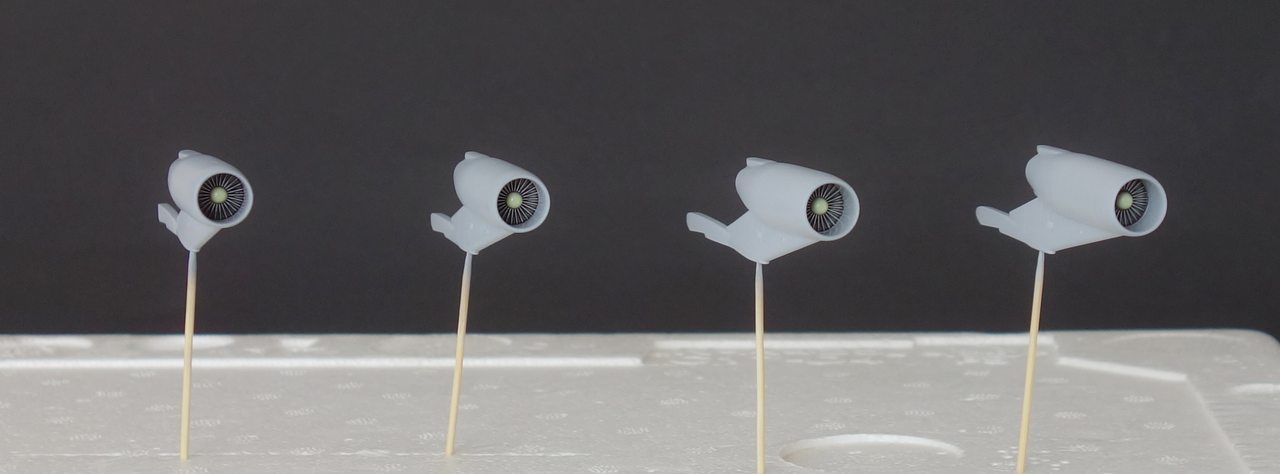

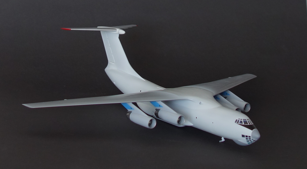

Pahan Air Опубликовано 24 августа, 2023 Автор Жалоба Поделиться Опубликовано 24 августа, 2023 Задул движки в серый, исправил внутрянку, так же задул серым, по лопаткам прошёлся смывкой. 4 3 Цитата Ссылка на комментарий Поделиться на другие сайты Поделиться

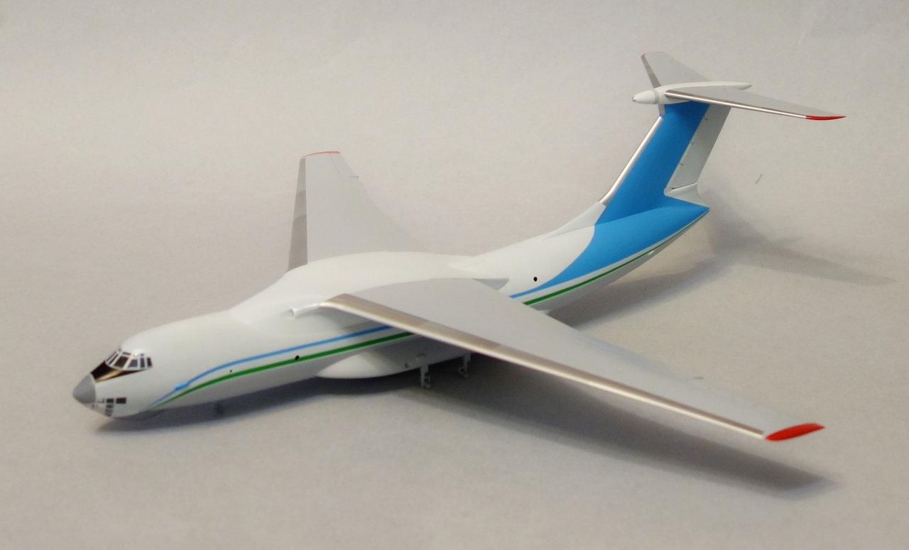

Pahan Air Опубликовано 2 сентября, 2023 Автор Жалоба Поделиться Опубликовано 2 сентября, 2023 Задул белым, прошёлся футурой. Всё та же улыбчивка. Каждый раз, глядя с этого ракурса, улыбаюсь сам) Докрасил движки. Решётки на декалях со смещением, были бы по центру, было бы красимше. 2 2 Цитата Ссылка на комментарий Поделиться на другие сайты Поделиться

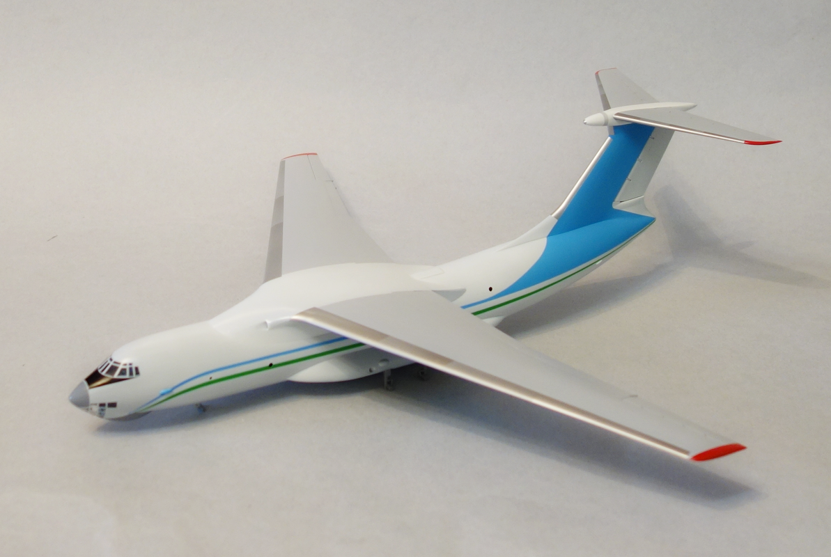

Pahan Air Опубликовано 2 сентября, 2023 Автор Жалоба Поделиться Опубликовано 2 сентября, 2023 1 час назад, Intel_Rus сказал: Паш, ливрея простая шибко. Я вон специально для тебя в Пекине сегодня вон чего нашел Сергей, спасибо! Прикольная раскраска. Сколько же много разных ливрей. Всё время, как рассматриваю разные окраски самолётов, что то нахожу новенькое, что раньше никогда не видел. Цитата Ссылка на комментарий Поделиться на другие сайты Поделиться

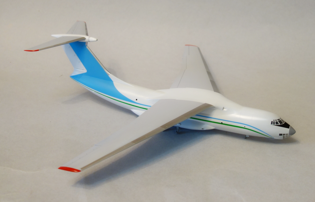

Pahan Air Опубликовано 3 сентября, 2023 Автор Жалоба Поделиться Опубликовано 3 сентября, 2023 Покрасил носовую часть, примерил движки и ласточку. 3 3 Цитата Ссылка на комментарий Поделиться на другие сайты Поделиться

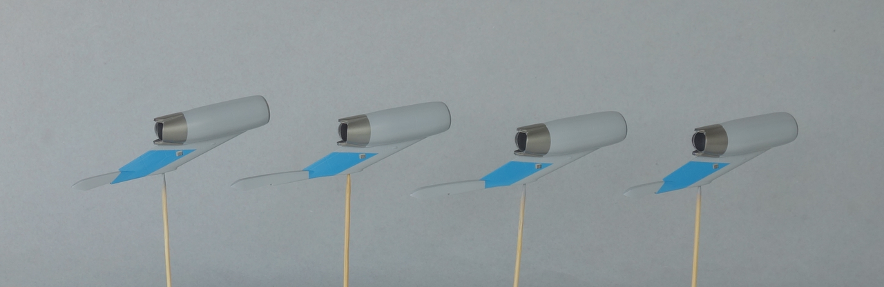

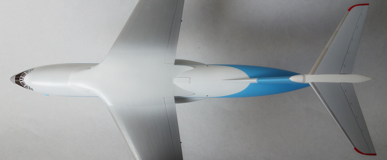

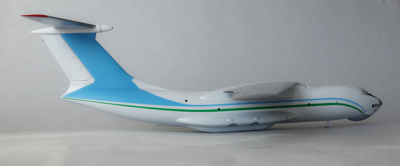

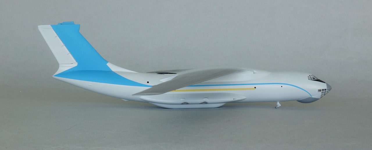

Pahan Air Опубликовано 9 февраля Автор Жалоба Поделиться Опубликовано 9 февраля Всех с Днём Аэрофлота! Обновлюсь. Задул голубым. Скотч - это ширина будущей зелёной полоски. 4 5 Цитата Ссылка на комментарий Поделиться на другие сайты Поделиться

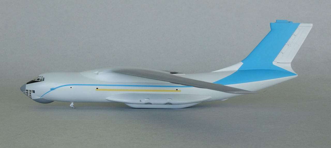

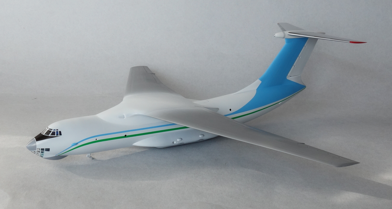

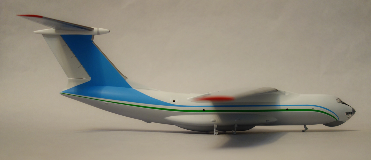

Популярный пост Pahan Air Опубликовано 12 февраля Автор Популярный пост Жалоба Поделиться Опубликовано 12 февраля Накрасил зелёную полоску. 6 5 Цитата Ссылка на комментарий Поделиться на другие сайты Поделиться
Intel_Rus Опубликовано 12 февраля Жалоба Поделиться Опубликовано 12 февраля Я, наверное, никогда не устану поражаться таким мастерски плавным закруглениям. У меня декалью кривее получается 1 1 Цитата Ссылка на комментарий Поделиться на другие сайты Поделиться
Pahan Air Опубликовано 13 февраля Автор Жалоба Поделиться Опубликовано 13 февраля 17 часов назад, Intel_Rus сказал: У меня декалью кривее получается У меня тоже Декаль подразумевает временной лиммит, в который надо уложиться, выравнивая читлайн. В случае крашенного читлайна, тут уж никаких временных ограничений нет, маскируй сколько хочешь. Цитата Ссылка на комментарий Поделиться на другие сайты Поделиться

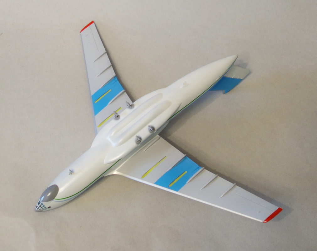

Pahan Air Опубликовано 19 февраля Автор Жалоба Поделиться Опубликовано 19 февраля Выкрасил крыло, ПОС на киле. Вклеил основные стойки. Дело за малым, докрасить низ фюзеляжа и можно декалить. 2 4 Цитата Ссылка на комментарий Поделиться на другие сайты Поделиться

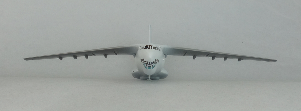

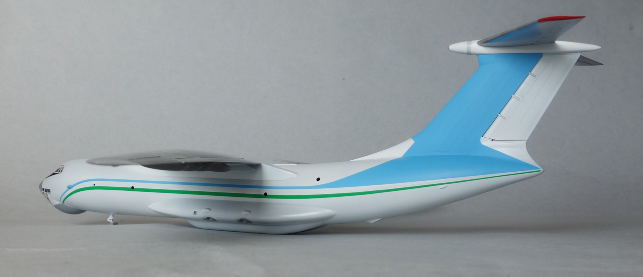

Популярный пост Pahan Air Опубликовано 19 февраля Автор Популярный пост Жалоба Поделиться Опубликовано 19 февраля Основную малярку закончил, вот такой нарядный Ил получается. 5 5 Цитата Ссылка на комментарий Поделиться на другие сайты Поделиться

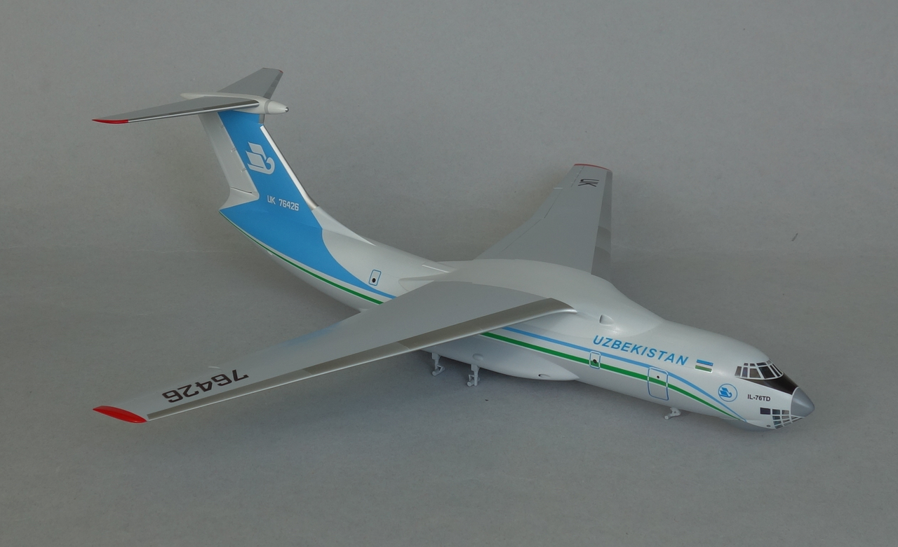

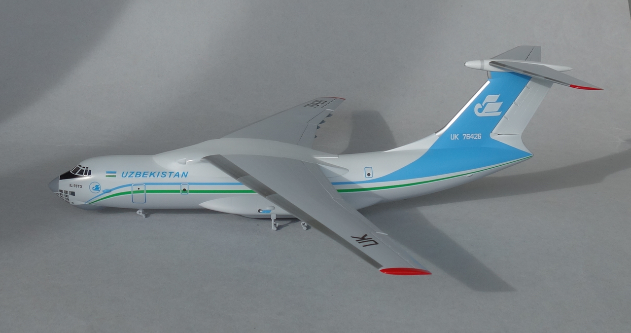

Pahan Air Опубликовано 21 февраля Автор Жалоба Поделиться Опубликовано 21 февраля Декальки. Всякий раз работая с декалями от Алексея Бацких получаю огромное удовольствие! 2 5 Цитата Ссылка на комментарий Поделиться на другие сайты Поделиться
Базилио Опубликовано 21 февраля Жалоба Поделиться Опубликовано 21 февраля Паш, они даже с завода помоему такими красивыми не получались! Класс!!! 1 Цитата Ссылка на комментарий Поделиться на другие сайты Поделиться
Pahan Air Опубликовано 21 февраля Автор Жалоба Поделиться Опубликовано 21 февраля 8 часов назад, Базилио сказал: Паш, они даже с завода помоему такими красивыми не получались! Класс!!! Жень спасибо! Рассмешил Цитата Ссылка на комментарий Поделиться на другие сайты Поделиться
