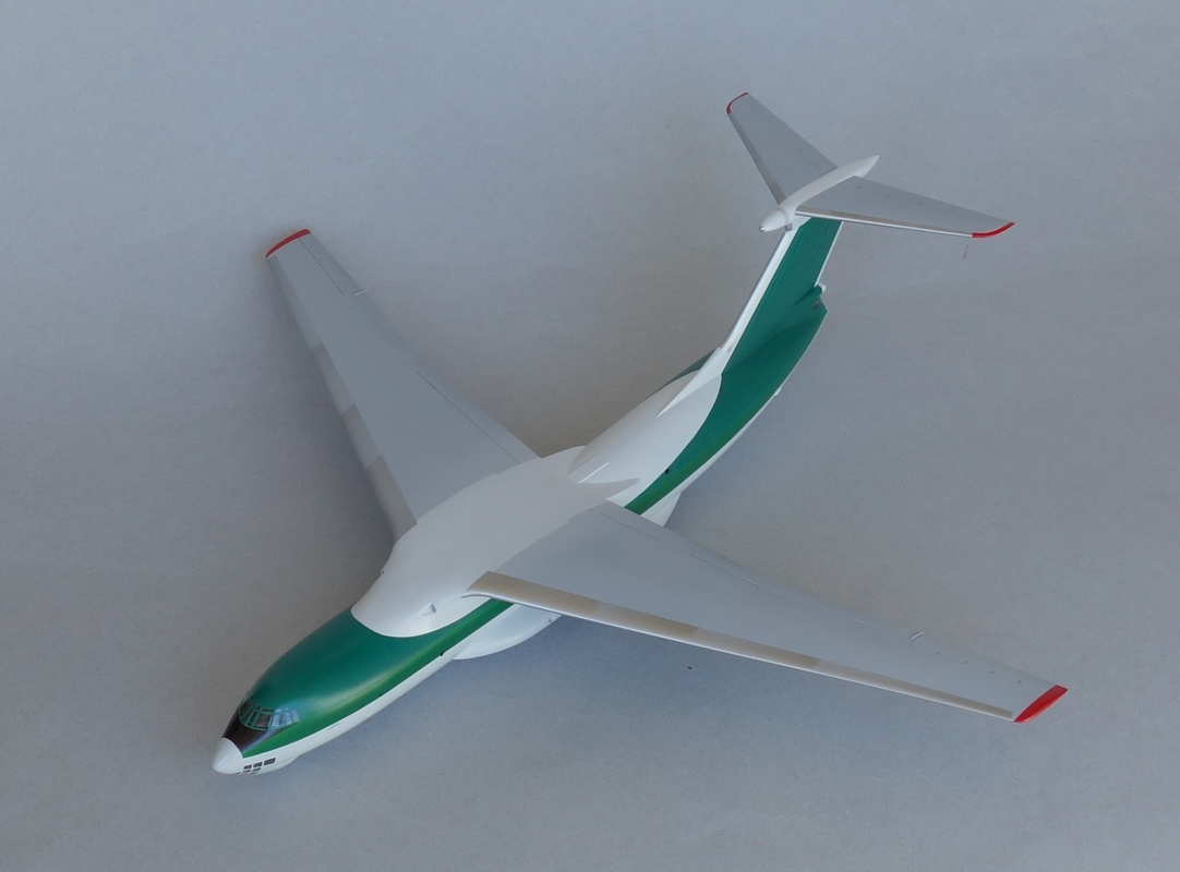

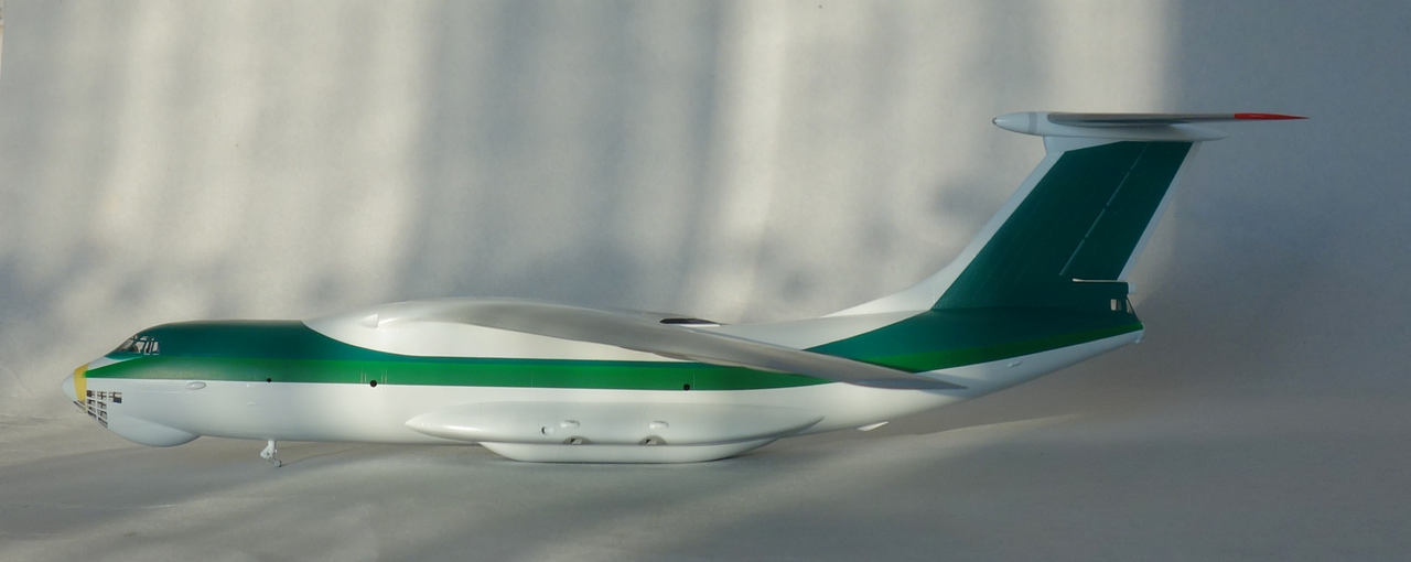

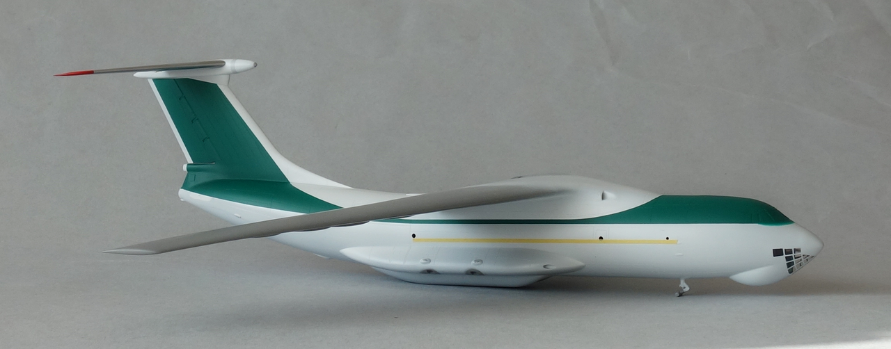

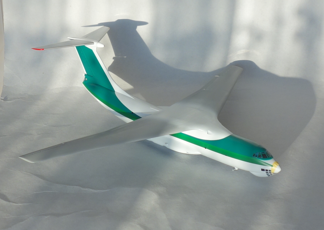

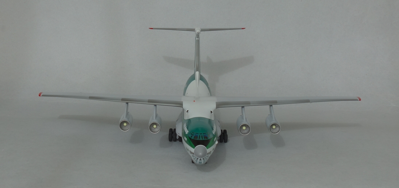

Pahan Air Опубликовано 23 июля, 2023 Автор Жалоба Поделиться Опубликовано 23 июля, 2023 Задул иракский борт в тёмно-зелёный. На носу сделал плавный переход, чтобы не стачивать бардюр под антиблик. 4 4 Цитата Ссылка на комментарий Поделиться на другие сайты Поделиться
Intel_Rus Опубликовано 23 июля, 2023 Жалоба Поделиться Опубликовано 23 июля, 2023 Ну что за граница цветов Цитата Ссылка на комментарий Поделиться на другие сайты Поделиться
Pahan Air Опубликовано 23 июля, 2023 Автор Жалоба Поделиться Опубликовано 23 июля, 2023 8 часов назад, Intel_Rus сказал: Ну что за граница цветов По границе интересно получается. Если делать строгую параллель читлайна относительно верхнего нижнего зализа крыла, то линия пересекает люмы под углом, как на иракском. Выходит на классическом аэрофлоте читлайн не параллелен нижнему зализу, так как граница на аэрофлоте отбита строго по люмам. По правому борту в задней части линия скотча чуток сдвинулась вниз в процессе размаскировки. Надо будет подправить. Цитата Ссылка на комментарий Поделиться на другие сайты Поделиться

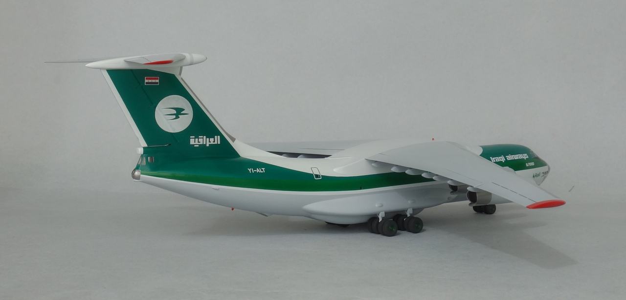

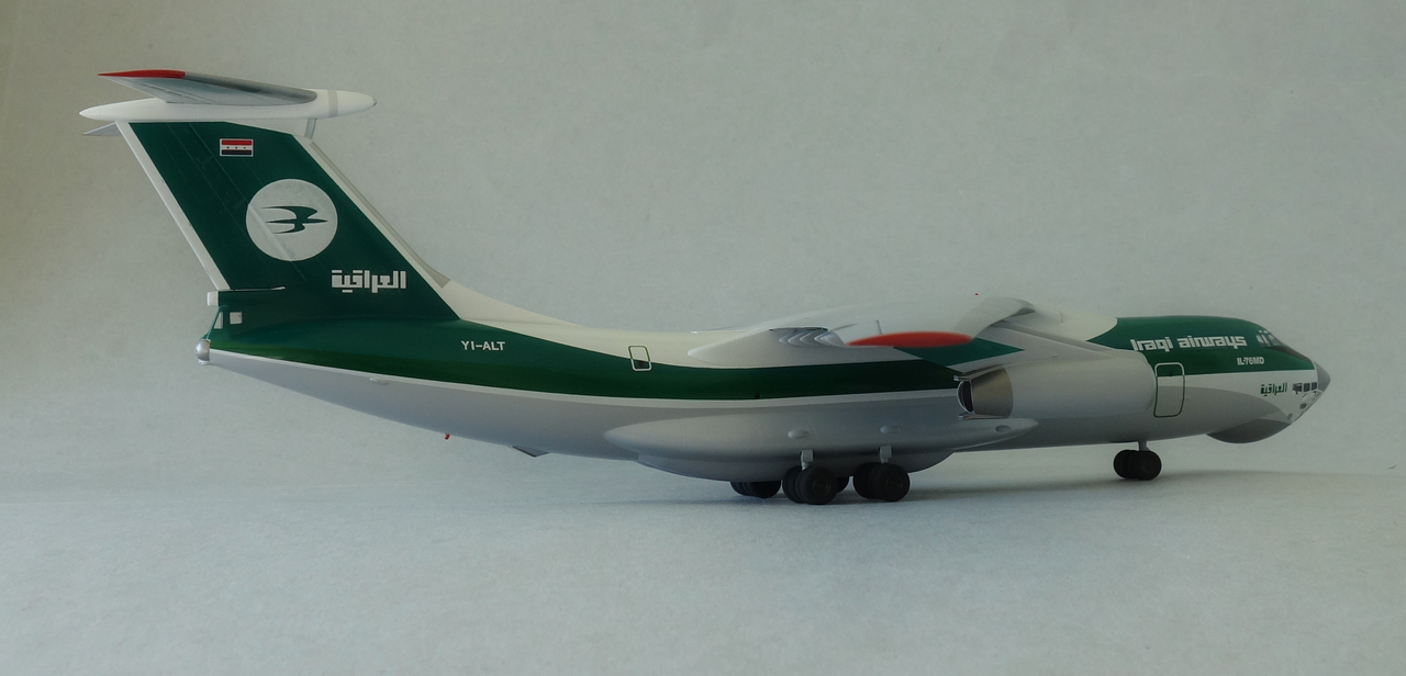

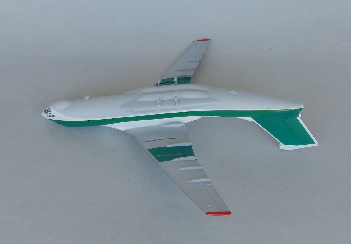

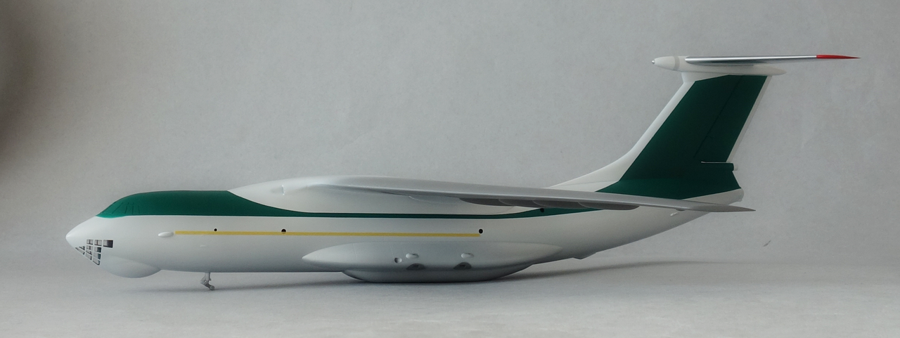

Популярный пост Pahan Air Опубликовано 24 июля, 2023 Автор Популярный пост Жалоба Поделиться Опубликовано 24 июля, 2023 Покрасил читлайн. 8 4 Цитата Ссылка на комментарий Поделиться на другие сайты Поделиться

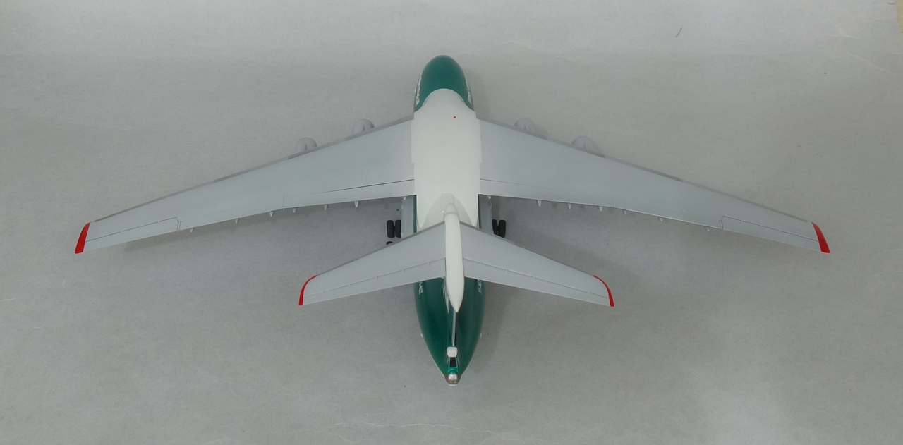

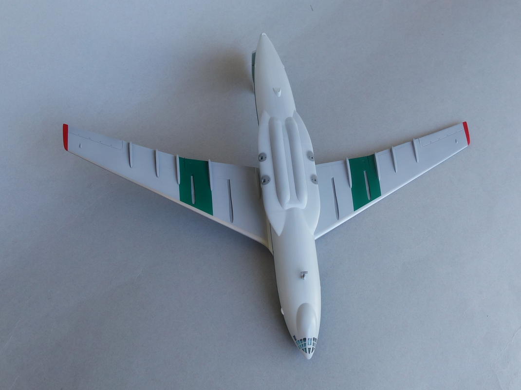

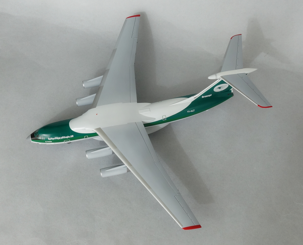

Pahan Air Опубликовано 4 августа, 2023 Автор Жалоба Поделиться Опубликовано 4 августа, 2023 Покрасил крыло, антиблик, пос на киле. В этот раз малярка преподносит сплошные сюрпризы. Казалось бы задуваю с одного замеса поочерёдно гондолы на ласточках в белый цвет. На одной краска легла ровно, гладко. На другой кракелюр, всё в трещинках, пришлось сошкуривать и снова красить, со второй попытки получилось. 4 5 Цитата Ссылка на комментарий Поделиться на другие сайты Поделиться

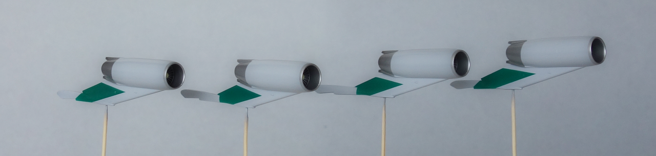

Pahan Air Опубликовано 4 августа, 2023 Автор Жалоба Поделиться Опубликовано 4 августа, 2023 2 часа назад, Intel_Rus сказал: Мне кажется, лучше покрасить физически невозможно. Задул сегодня движки, вот это действительно лучше и не покрасить. Так чётенько красочка легла, аж досадно стало, что не на всём самолёте такая гладкая поверхность. Вроде ж всё крашу одинаково, а результаты разные. 1 2 Цитата Ссылка на комментарий Поделиться на другие сайты Поделиться

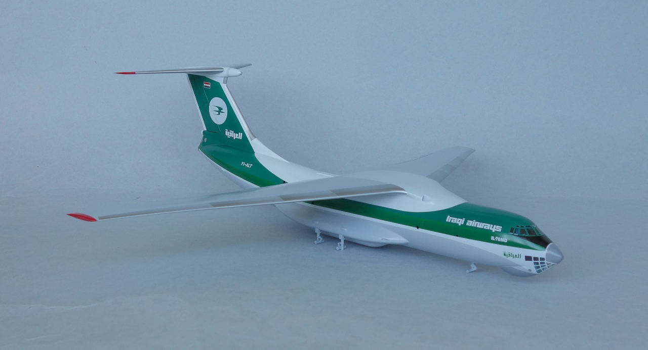

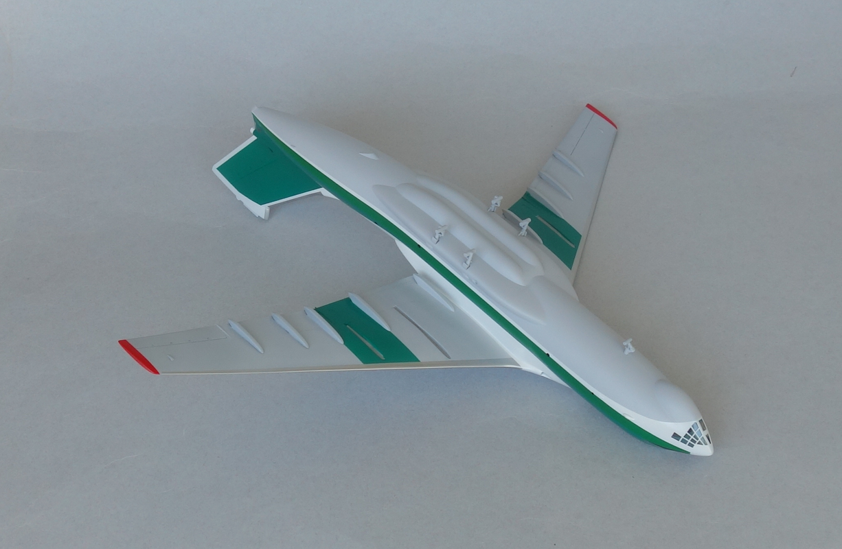

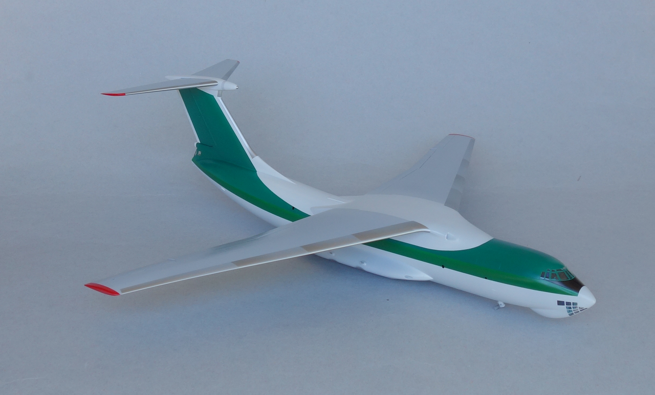

Pahan Air Опубликовано 5 августа, 2023 Автор Жалоба Поделиться Опубликовано 5 августа, 2023 Вклеил основные стойки, задул низ фюзеляжа серым. Внутренние пары колёс пропихнуть можно, вставляя их под наклоном, уже попробовал, но там впритык, надо чрезвычайно аккуратно. 5 2 Цитата Ссылка на комментарий Поделиться на другие сайты Поделиться

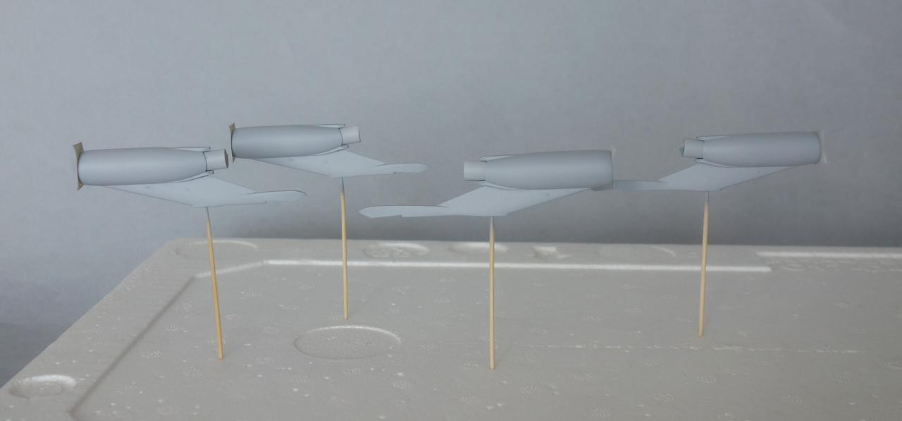

бак1 Опубликовано 5 августа, 2023 Жалоба Поделиться Опубликовано 5 августа, 2023 1 час назад, Pahan Air сказал: А с какого макро элемента хочется взоржнуть больше всего? Мы уже взоржнули тут и не только...и не один раз... 2 Цитата Ссылка на комментарий Поделиться на другие сайты Поделиться
Risa Опубликовано 6 августа, 2023 Жалоба Поделиться Опубликовано 6 августа, 2023 5 часов назад, Pahan Air сказал: Грунтовал их в разные дни, сначала одну, потом, по мере готовности, другую Вот и мне показалось - там где грунт не вышкурил как следует он слишком толстый иначинает растворятся под краской и континенты начинают плавать . т.е. поверхность уже подсохла - а слой грунта еше не успел. может и не так? 1 Цитата Ссылка на комментарий Поделиться на другие сайты Поделиться

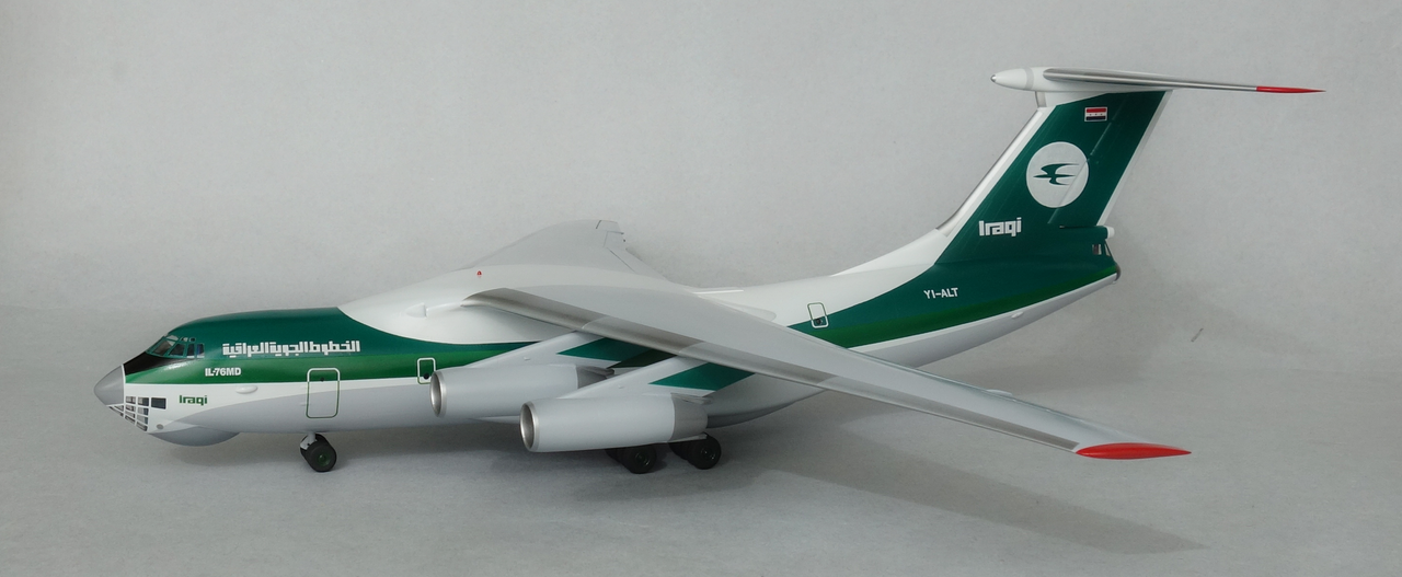

Pahan Air Опубликовано 15 августа, 2023 Автор Жалоба Поделиться Опубликовано 15 августа, 2023 Докрасил самоль и движки, начались декали. 5 4 Цитата Ссылка на комментарий Поделиться на другие сайты Поделиться

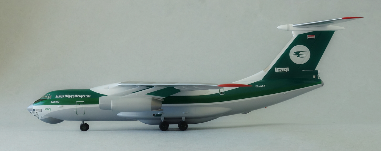

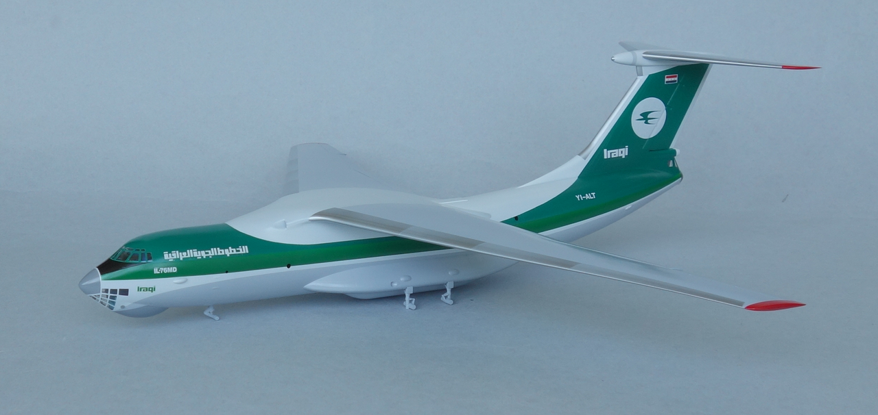

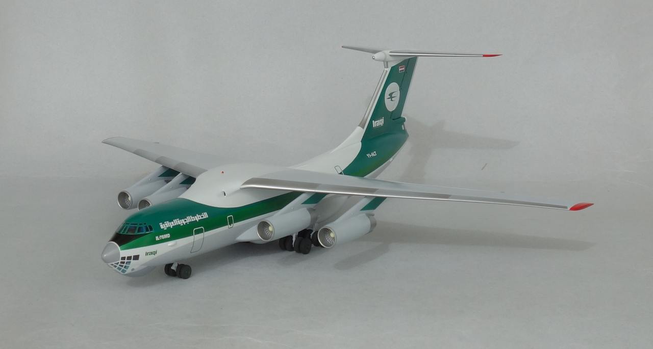

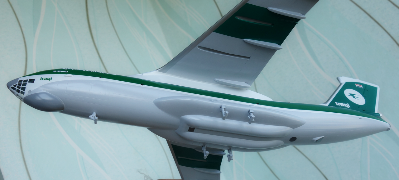

Популярный пост Pahan Air Опубликовано 18 августа, 2023 Автор Популярный пост Жалоба Поделиться Опубликовано 18 августа, 2023 Иракский борт готов, приятного просмотра! Концовка не без приключений, оставалось приклеить ласточку и всё, но... мазанул суперклеем верх, пришлось счищать и подкрашивать серым, белым и металликом. Но всё что не делается, всё к лучшему. Думаю, выкрашу это всё без всяких ожиданий на просушку, и справился со всей маляркой за 40 минут без всяких подрывов от свежего скотча. Это меня очень обрадовало и вдохновило сотворить когда-нибудь малярку в течении дня. Разумеется не сложную, ранний Як-40, к примеру. Ещё одна из неприятностей случилась позавчера, когда красил шинки, опрокинул баночку с XF-85. Благо в запасе есть ещё три не начатых баночки. 11 2 Цитата Ссылка на комментарий Поделиться на другие сайты Поделиться
