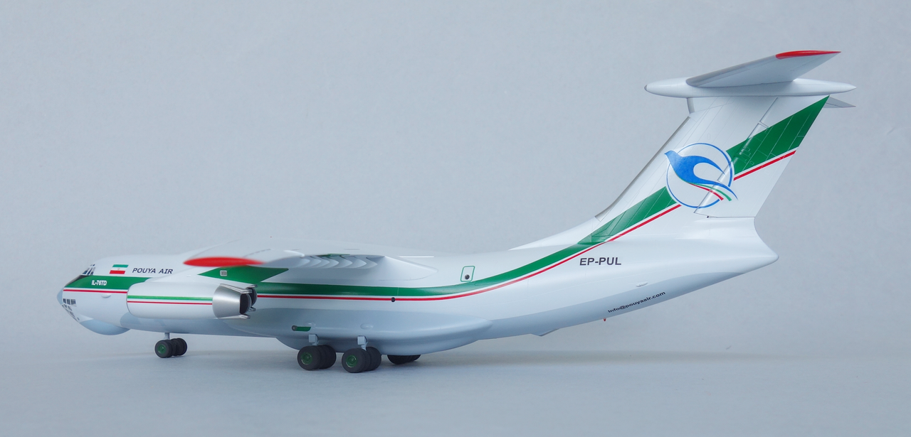

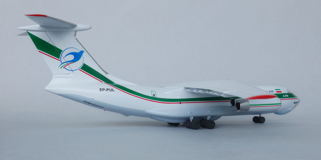

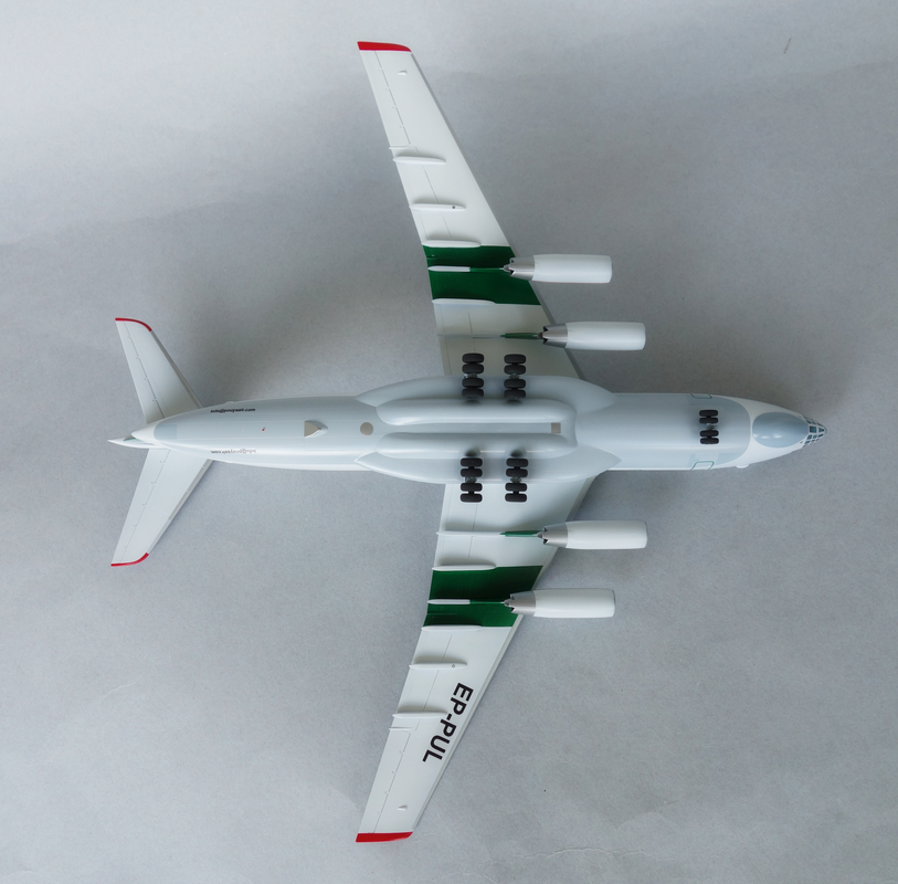

Популярный пост Pahan Air Опубликовано 30 сентября, 2022 Автор Популярный пост Жалоба Поделиться Опубликовано 30 сентября, 2022 Очередной Ил готов. Концовка стройки была ужасной. Несколько раз отрывал и переклеивал заново основные стойки, доотрывался до такой степени, что оторвалась (отклеилась) нижняя часть фюзеляжа с правой стороны куда крепятся эти стойки. Сантиметра три там отклеено. Но этого совсем не видно. Видимо плохо проклеил ту область. В итоге пришлось все стойки срезать по уровню так как супер засох в отверстиях, и посадить их на гигантские порции супера. А ещё неудачи начались с того что посеял маячёк элфовский, искал его искал, короче так не нашёл. Поэтому повыкидывал все антенны, вообщем не пошло в конце. Но хоть не расхерачил об стену, хотя было такое желание. Приятного просмотра. Тут я синей полоской указал где у меня отклеилось. Если за колёса потянуть то будет видно щель. 9 9 Ссылка на комментарий Поделиться на другие сайты Поделиться
Доктор Михельсон Опубликовано 30 сентября, 2022 Жалоба Поделиться Опубликовано 30 сентября, 2022 красивый аппарат, покраска это просто что-то невозможно-нереальное, но так и хочется его загадить немножко, чистый слишком 1 Ссылка на комментарий Поделиться на другие сайты Поделиться

Risa Опубликовано 30 сентября, 2022 Жалоба Поделиться Опубликовано 30 сентября, 2022 Паша привет, очень интересный проект! фоты похожи на пациента в хирургическом отделении - идеально чисто всё, все линии четко откалиброваны. выкатили из покраски клиента. вижу расшивку на киле и еше кое где. фюз выглядит как скорлупа яйца. Это фото (не макро) или ты зашкурил на нет расшивку? Спасибо 1 Ссылка на комментарий Поделиться на другие сайты Поделиться

Pahan Air Опубликовано 1 октября, 2022 Автор Жалоба Поделиться Опубликовано 1 октября, 2022 Парни спасибо! Мрачное описание у меня получилось, но уже попустило. Просто настроение на тот момент было как у Андрея с кафелиной. 9 часов назад, Risa сказал: Это фото (не макро) или ты зашкурил на нет расшивку? Ришат привет! Зашкурил на нет. Не восстанавливал. А фотки сделаны издалека и обрезаны, так резкость хорошая получается всего объекта. Да, совсем забыл в описании написать. Труднодоступные места, где при покраске была большая вероятность поддува, надувал краску на декальную бумагу, вырезал и переводил. Это красная полоса слева носовой части, всу. Там выпуклости и очень не удобно маскировать. Зелёную полоску в районе ВСУ сделал Уже, чем положено, никак у меня декаль не хотела ложиться на этот бугорок. Ну а чтобы грязинг наводить, надо сначала научиться расшивку восстанавливать, а вообще мне больше нравятся чистенькие, как с покрасочного цеха. 1 1 Ссылка на комментарий Поделиться на другие сайты Поделиться
Alex_airborn Опубликовано 1 октября, 2022 Жалоба Поделиться Опубликовано 1 октября, 2022 Паша, Андрей как я вас понимаю! Сам испытал подобную гамму эмоций когда на свежепокрашенный и уже задекаленный Ил уронил лампу, в результате чего центроплан пошёл трещинами! Ну а маячки и антенки - у меня это расходный материал, всегда беру с запасом. Ибо обязательно какая-нибудь сволочь норовит улететь с пинцета Получилось круто! Малярка - вообще недосягаемый уровень. Но с антенками было бы живее 1 Ссылка на комментарий Поделиться на другие сайты Поделиться

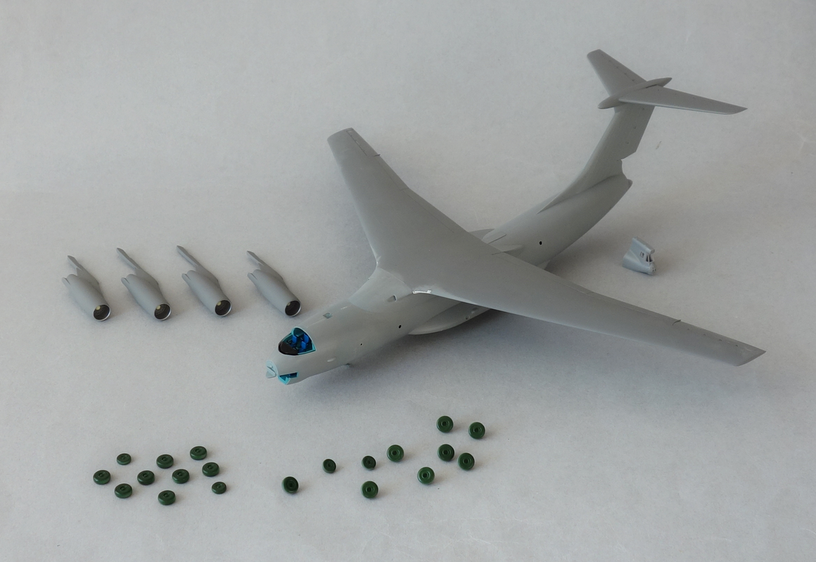

Pahan Air Опубликовано 29 июня, 2023 Автор Жалоба Поделиться Опубликовано 29 июня, 2023 "Подтянул" второго Ил-76, так же загрунтованы движки и ласточка, выкрашены колёса в тёмно-зелёный под цвет дисков. По началу хотел внедрить колёса от Экипажа, но передумал, пойдут на недострой Трумпетер. Ещё с движками что то придумать надо. Ссылка на комментарий Поделиться на другие сайты Поделиться

Базилио Опубликовано 30 июня, 2023 Жалоба Поделиться Опубликовано 30 июня, 2023 11 часов назад, Pahan Air сказал: "Подтянул" второго Ил-76, так же загрунтованы движки и ласточка, выкрашены колёса в тёмно-зелёный под цвет дисков. По началу хотел внедрить колёса от Экипажа, но передумал, пойдут на недострой Трумпетер. Ещё с движками что то придумать надо. Паш, у тебя прям конвейер по сборке 76-х! 1 Ссылка на комментарий Поделиться на другие сайты Поделиться
