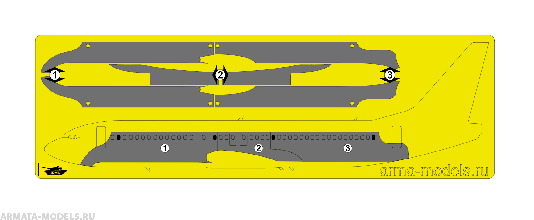

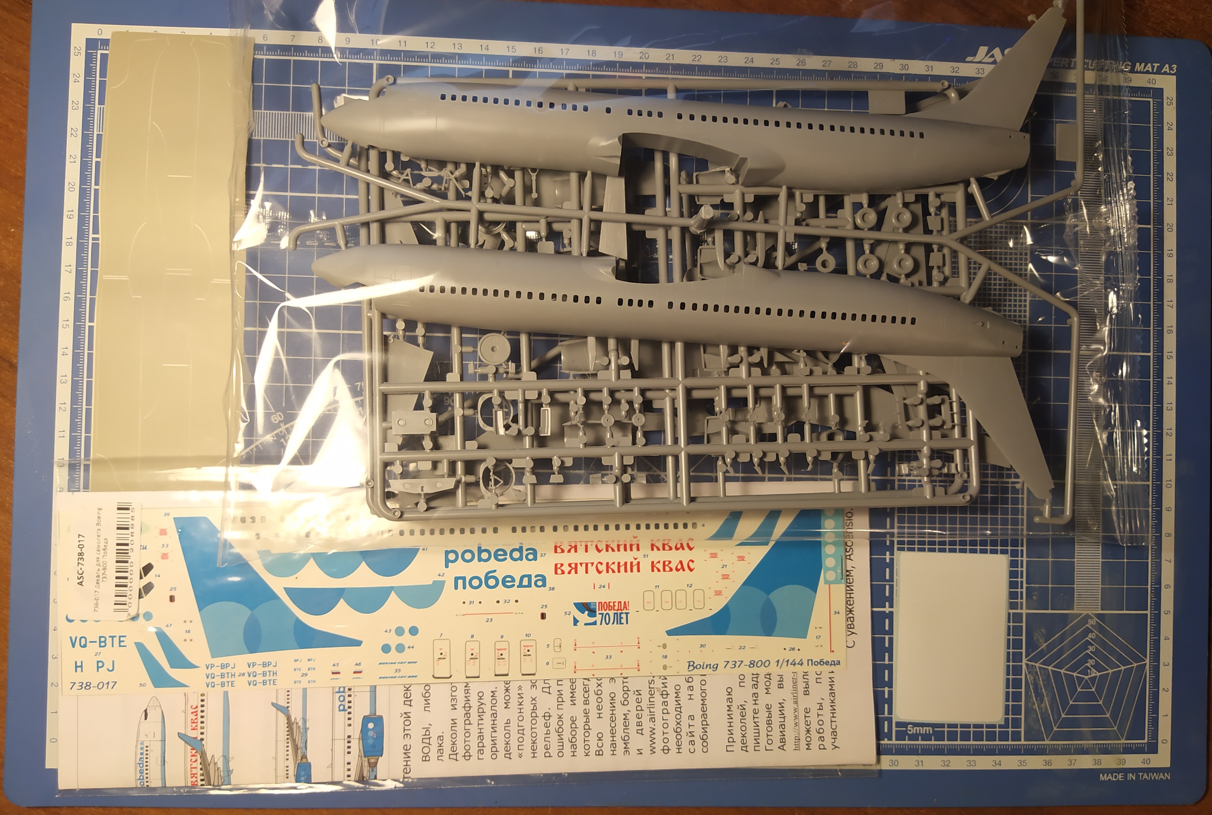

nikan Опубликовано 24 августа, 2019 Жалоба Поделиться Опубликовано 24 августа, 2019 (изменено) Приветствую всех. Поймал себя на мысли, что собирать в подарок самолеты мне нравится намного больше,чем самому себе. И как кстати, от обладательницы первой моей "подарочной модели" боинга победа ( http://airliner-models.org/forum/topic/4823-боинг-737-800-ак-победа/ ) поступила просьба сделать кое-кому в подарок, почти такой же самолет, но в "полетном" состоянии. (SSJ CITY JET вновь пошел отдыхать до лучших времен) Четкое ТЗ по бортовому номеру придет либо завтра, либо послезавтра, но будет выбор из двух номеров либо VP-BQQ (в марте этого года в Сиэтле принимала подруга,которая пару раз светилась на форуме. фото из Исландии) либо VP-BQZ( крайний 737-800 борт авиакомпании Победа, дальше будут Максы. Перешел в авиакомпанию в июне). Главное отличие данных бортов, у BQQ двойные законцовки крыла (не знаю как называются), а у BQZ "вингелеты". Теперь что имею на руках: Модель от звезды, декаль Ascensio, маска от arma-models на шасси и люмики, а так же приобрел такую вещь "Маска окрасочная для Boeing 737-800 для покраски серой части Arma Models",посмотрим что из себя представляет только у Победы нижняя часть раньше начинается,чем на схеме маски( буду экспериментировать). Тк самолет, будет в "полетном" положении еще надо подумать над подставкой, стандартная "звездовская" уже не так интересна, так что готов расмотреть другие предложения (или советы). Срок в ТЗ: "какой угодно", но для себя поставил цель 3-5 месяцев, что бы не вышел просто окрашенный пластик, а со смывкой, лаком и тд. Изменено 24 августа, 2019 пользователем nikan 2 Ссылка на комментарий Поделиться на другие сайты Поделиться
vovik933 Опубликовано 25 августа, 2019 Жалоба Поделиться Опубликовано 25 августа, 2019 (изменено) А зачем эти маски? Они для ютэир. Изменено 25 августа, 2019 пользователем vovik933 Ссылка на комментарий Поделиться на другие сайты Поделиться
nikan Опубликовано 26 августа, 2019 Автор Жалоба Поделиться Опубликовано 26 августа, 2019 В 25.08.2019 в 04:05, vovik933 сказал: А зачем эти маски? Они для ютэир. как минимум, у ютейр и победы идентичная задняя часть, и спереди можно что-то придумать. Как и писал раньше - взял попробовать. Ссылка на комментарий Поделиться на другие сайты Поделиться

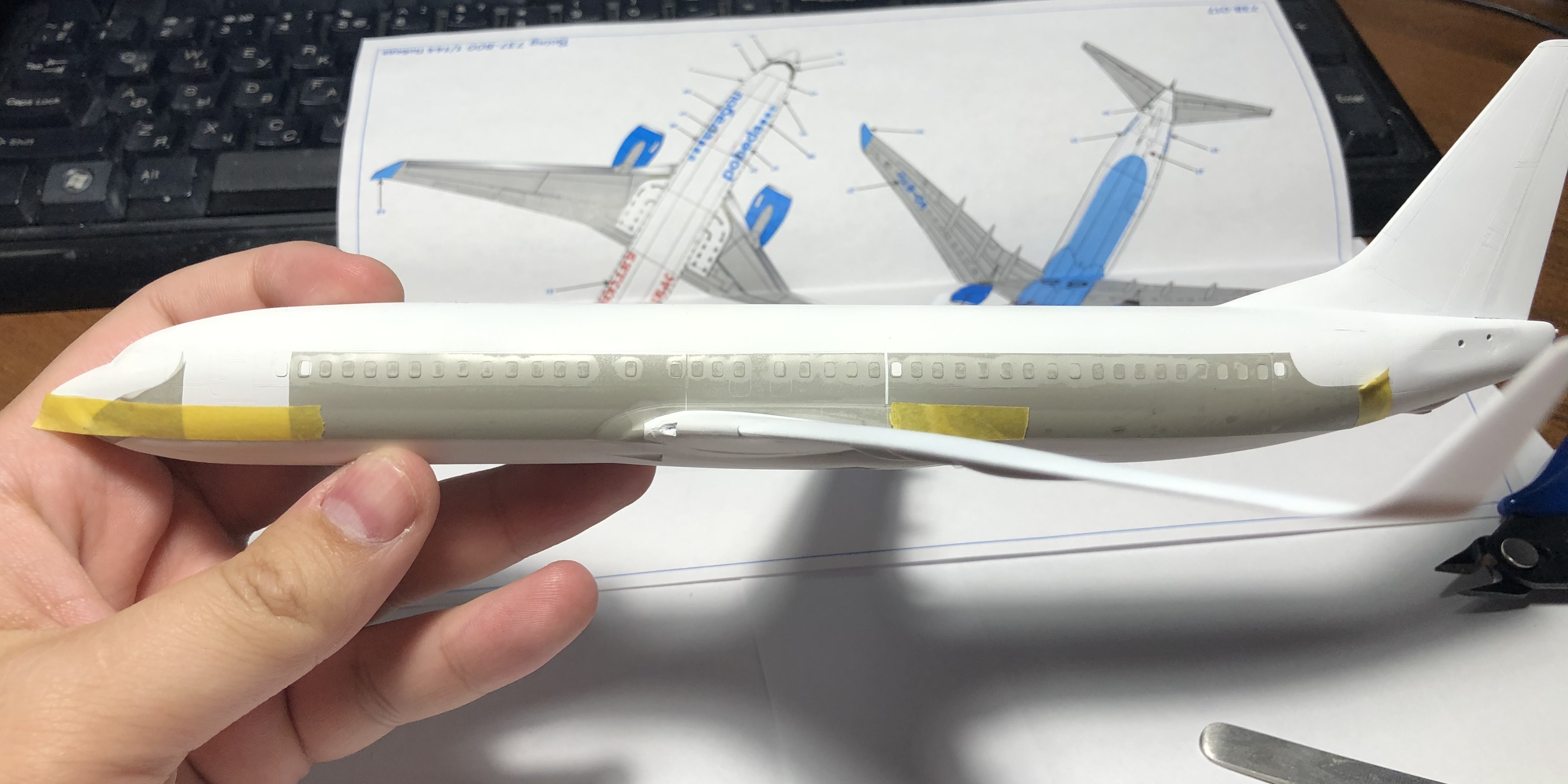

nikan Опубликовано 28 августа, 2019 Автор Жалоба Поделиться Опубликовано 28 августа, 2019 Подсобрал самолёт и шпакленул стремные места. Стабилизаторы "насухо". Определился по прототипу, будет BQZ. Ну и вдруг интересно будет: на данном борту пока что-то винглеты, ТК он прибыл в июне, в разгар сезона и не было времени (в коммерческом смысле) на установку двойной законцвки (вновь забыл как называется), но после летнего сезона ее установят. 2 Ссылка на комментарий Поделиться на другие сайты Поделиться

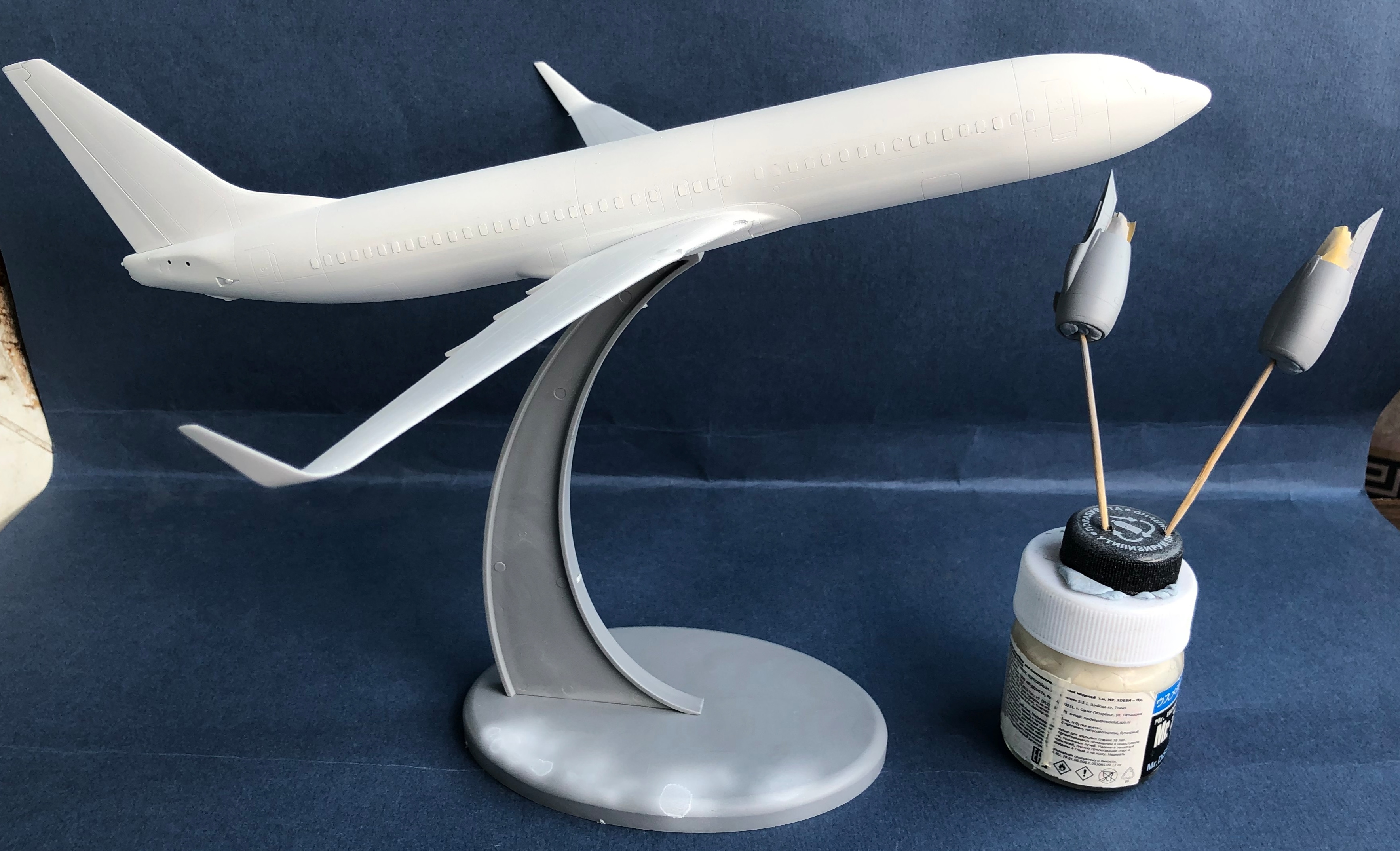

nikan Опубликовано 11 апреля, 2020 Автор Жалоба Поделиться Опубликовано 11 апреля, 2020 Приветствую всех. В связи с тем , что сорвалась командировка на покраску настоящего 737-800, решил доделывать модель. Ну и спустя почти полгода повторно задул белым цветом, собрал и загрунтовал движки. 1 Ссылка на комментарий Поделиться на другие сайты Поделиться

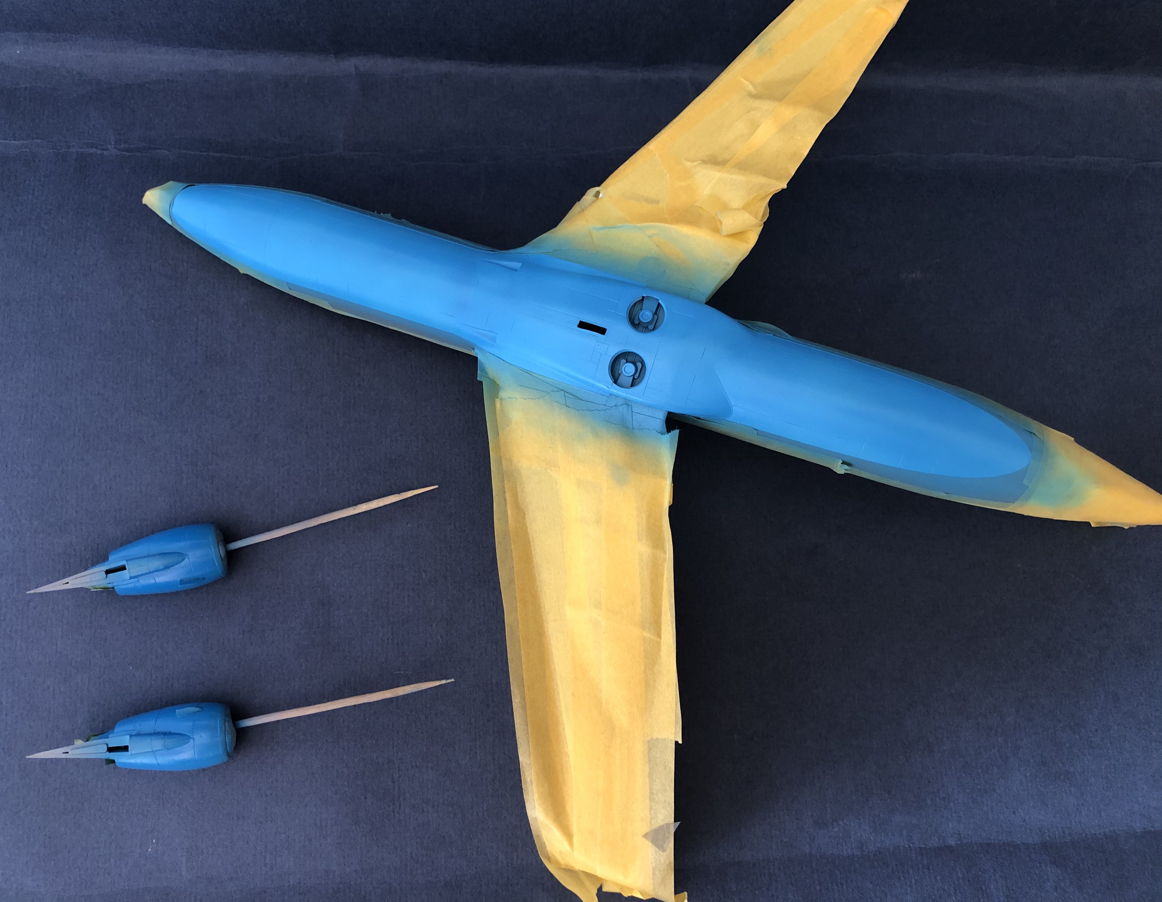

nikan Опубликовано 12 апреля, 2020 Автор Жалоба Поделиться Опубликовано 12 апреля, 2020 Продолжу. Воспользовался маской от армы моделс, хоть она и предназначена для Ютейр, в хвостовой части ничего не менял - все идентично, а спереди пошел на хитрость: порезал скругление для носовой части и перенес чуть дальше. Покрасил пузо и движки, правда сейчас понимаю,что пилоны надо было раньше красить, сними будут трудности... 1 Ссылка на комментарий Поделиться на другие сайты Поделиться
predator_70rus Опубликовано 12 апреля, 2020 Жалоба Поделиться Опубликовано 12 апреля, 2020 Прикольно, надо тоже заказать такие маски) у меня вечная проблема с этими округлостями) Ссылка на комментарий Поделиться на другие сайты Поделиться

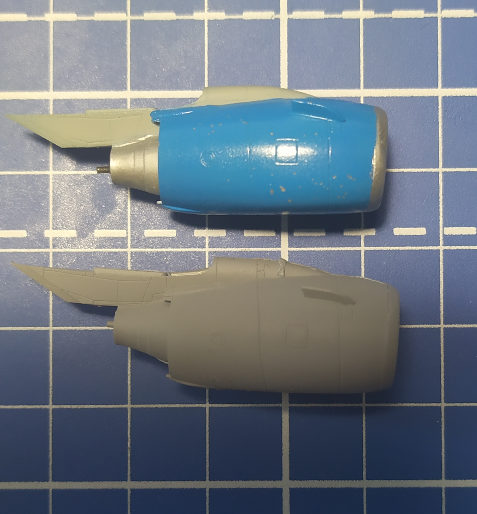

nikan Опубликовано 8 мая, 2020 Автор Жалоба Поделиться Опубликовано 8 мая, 2020 Так, пока произошли некоторые пришествия, которые расстроили( в итоге переключился на сборку т-34): после снятие скотча от тамии часть краски ушла с ним.Фиг знает стоит ли все смыть и начать заново или пытаться нудуть слой поверх этих дефектов.( это еще в довесок, что неаккуратно вышло покрасить). Вообще в этот раз движки немного не в той последовательности собирал как обычно и от этого с ними намного больше геморроя. Ссылка на комментарий Поделиться на другие сайты Поделиться
Atlant Опубликовано 8 мая, 2020 Жалоба Поделиться Опубликовано 8 мая, 2020 Евгений, это конечно облом, но я-бы посоветовал смывать и перекрашивать.. Ссылка на комментарий Поделиться на другие сайты Поделиться
Intel_Rus Опубликовано 8 мая, 2020 Жалоба Поделиться Опубликовано 8 мая, 2020 И как раз швы снизу двигателей еще раз пройтись, а то лезут в глаза шибко. Ссылка на комментарий Поделиться на другие сайты Поделиться

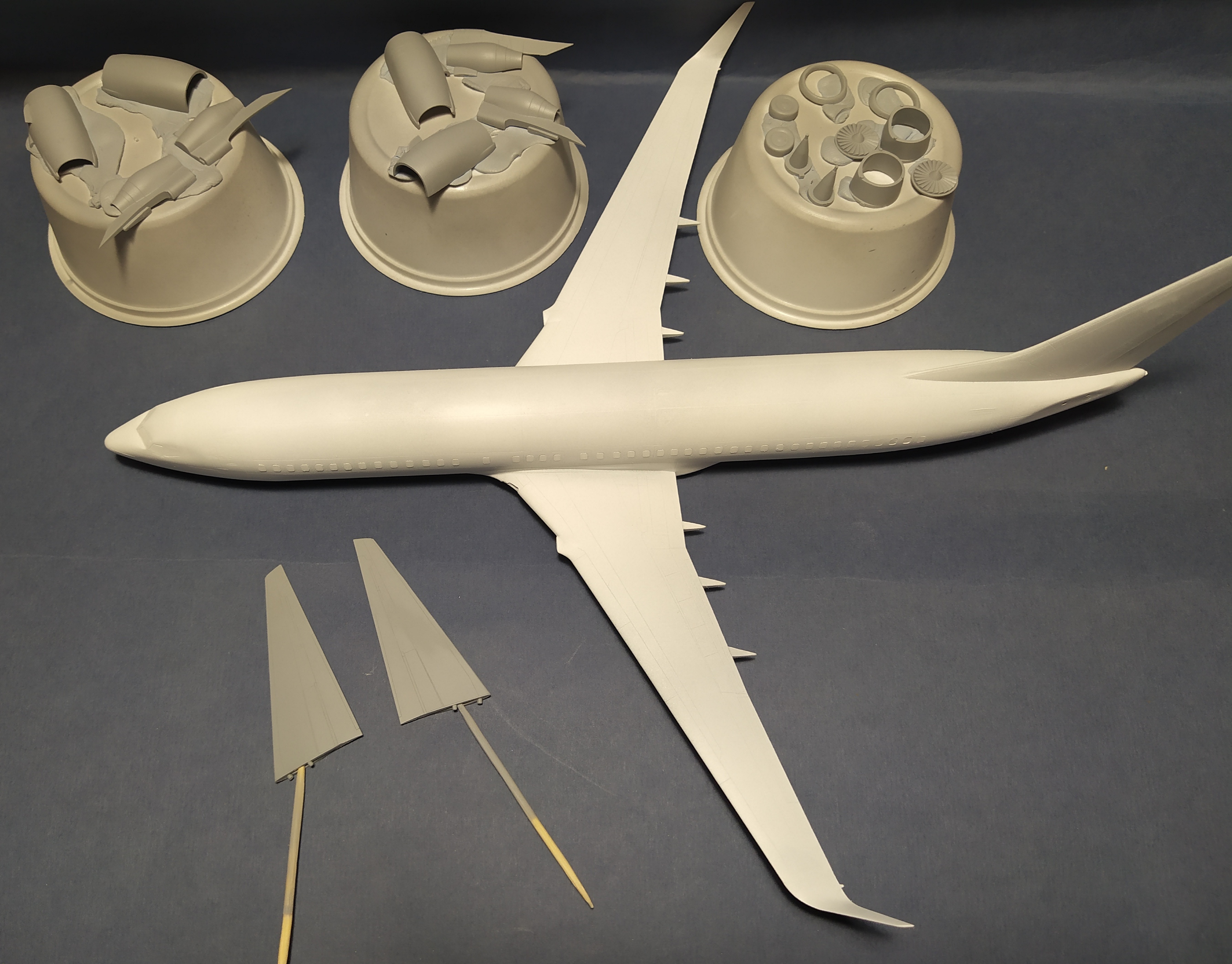

nikan Опубликовано 12 мая, 2020 Автор Жалоба Поделиться Опубликовано 12 мая, 2020 (изменено) Пошел немного на радикальные меры: внимательно рассматривая движки, понял что с ними, а точнее с пилоном жуткий косяк. ТК самолёт делается в подарок, не удобно такие ставить, решил старые движки оставить в запас (когда-нибудь на свой самолёт поставлю, там и смою краску и переделаю), ну а для этого самолёта начал делать новые. Заодно загрунтовал движки на давно забытый а-321 и на будущий проект- 737 МАХ. Все движки собранны на модельный пластилин (Blue tack) Изменено 12 мая, 2020 пользователем djmard 1 Ссылка на комментарий Поделиться на другие сайты Поделиться

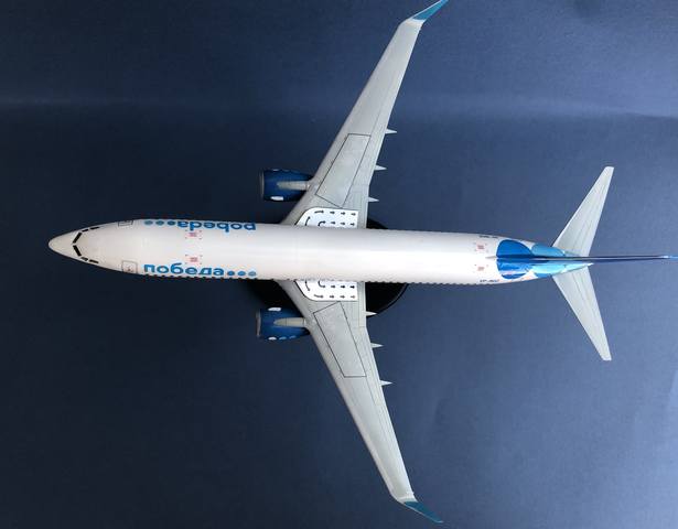

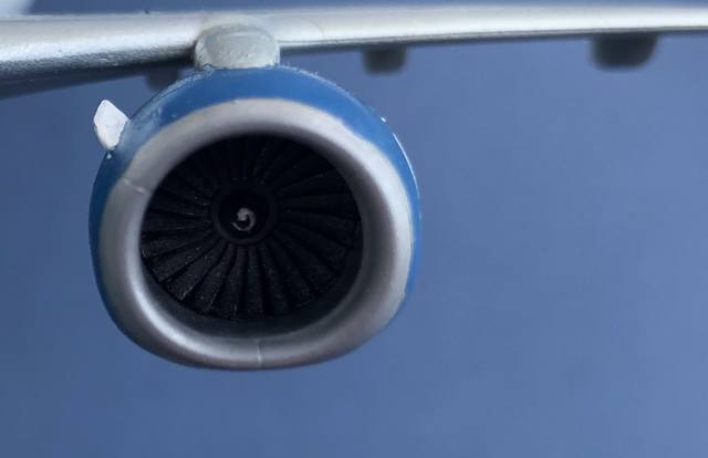

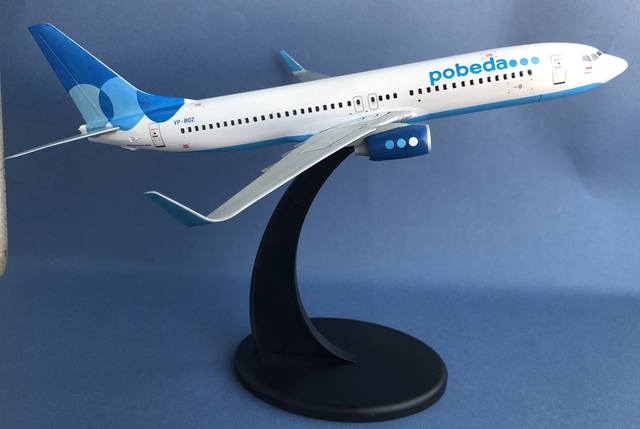

nikan Опубликовано 23 августа, 2020 Автор Жалоба Поделиться Опубликовано 23 августа, 2020 (изменено) Приветствую всех. Завершил работу над этим самолетом, хотел вновь переделывать движки, но мне сказали, что "время нет, да и в целом нормальный самолет вышел". Относительно многих работ на форуме даже стыдно вкладывать, но хочу поставить точку в этой работе. Из явных минусов: -Движки, особенно капоты и пилоны, просто вышли фигово -С декалью на хвосте намучился: у ассенсию не очень удобная - из двух половинок, в итоге запорол: пытался купить в инет магазинах -нигде нет в наличии, а до Саши не могу дописаться второй месяц. в итоге взял от ПАС -декальс, целековая портянка, с косячками, но в итоге перевел. - Думаю очень сильное непопадание цветов - Заказывал номер BQZ на заказ, в итоге пришло совершенно другого оттенка, но относительно всеобщего непопадание в цвет, не так страшно. - и в целом косяков очень много.( и заметил что при задувки появляется всякий сор - после нескольких эпизодов понял, что аэрограф достаточно сильно забился и + ершики сильно осыпается при чистки - новый аэр и ершики в пути, из-за этого есть косяки по окраске фюзеляжа -пытался удалить мусор ) Из плюсов наверное только относительно удачное недекальное остекление (относительно своих работ) и заветушки на двигателе (спиннеры). К этому самолету можно, относится как к сувениру, а не модели. Либо на следующей неделе либо через, данный самолет получит новая хозяйка, которая сома летает на таком же . Изменено 23 августа, 2020 пользователем nikan Ссылка на комментарий Поделиться на другие сайты Поделиться
