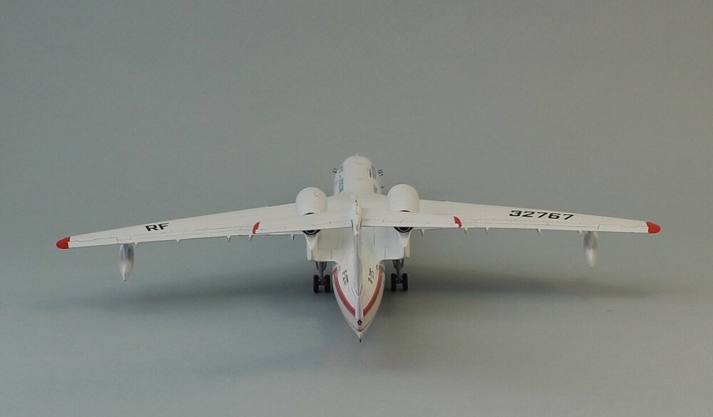

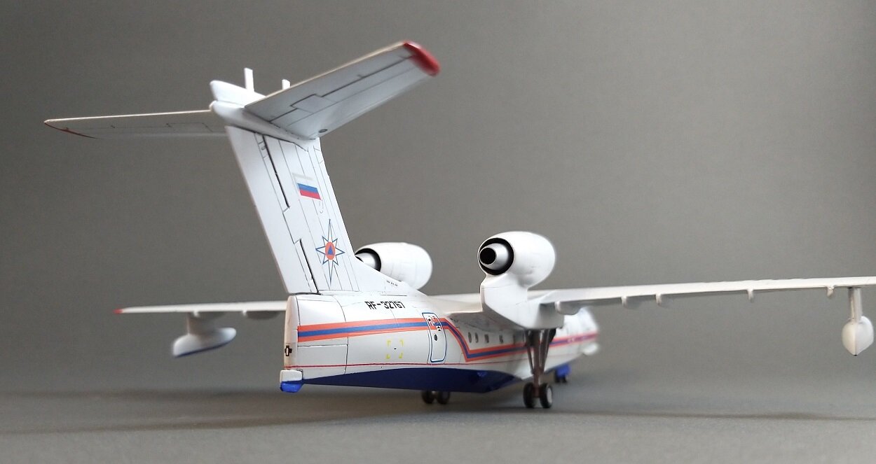

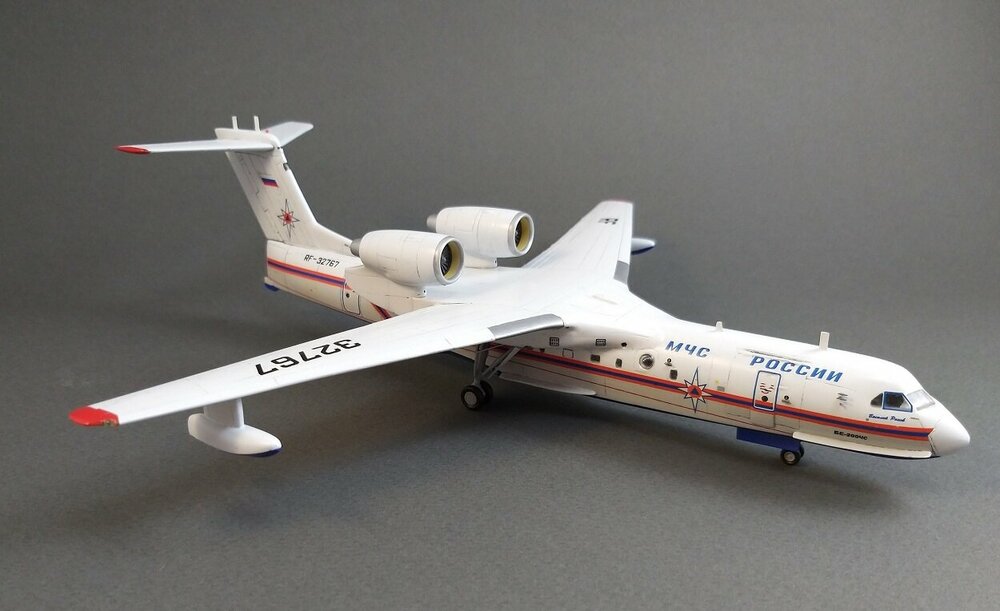

Popular Post Диспетчер Posted June 20, 2019 Popular Post Report Share Posted June 20, 2019 Предлагаю вашему вниманию модель - участницу конкурса моделей гражданской авиации ЛНМ на дружественном сайте Бе-200 МЧС RF-32767 Восточный Экспресс 1\144 http://www.pas-decals.ru/forum/glavnyj-konkurs-goda-nash-masshtab-2019 Декаль штатная, фототравление NH DetailИзкоробка с небольшими доработками травлом и подручными материалами в виде проблескового огня, БАНО, антенн, фары в киле , выхлопа ВСУ (системная игла), створок ниш шасси и т.д.Иллюминаторы высверлены и застеклены КристаллКлиром, ВЭ в своих лучших традициях даёт в наборе лишь остекление кабины.Грунт, лаки Тамия из баллона и аэрографа, окраска Мотипом, металлики АК Интерактив, сверху кое-где футура, на декалях в основном. Расшивка - простой карандаш плюс тамийская смывка.Набор при своей кажущейся простоте дался весьма нелегко, то не стыкуется нормально, то утяжина противная вылезет где, кромки точить все до единой пришлось, что потянуло за собой восстановление расшивки и т.д. и т.п...Много использовал суперклей, как для сборки, так и для шпаклевания, обеспечения беззазорного прилегания деталей, в общем, наконец подружился с ним как следует. Собственно, ВЭ без него собирать лучше и не начинать.Косяки, само собой, присутствуют, тем не менее достроил, победил и поставил самолёт на полку. 17 Quote Link to comment Share on other sites More sharing options...
Eddi Posted June 21, 2019 Report Share Posted June 21, 2019 Отлично получилось, а под фототравленный грузовой люк снимали слой пластика или нет? 1 Quote Link to comment Share on other sites More sharing options...
Диспетчер Posted June 21, 2019 Author Report Share Posted June 21, 2019 Да, снимал. После чего деталь посадил на СА-гель, позволяющий деталь спозиционировать по месту. Quote Link to comment Share on other sites More sharing options...
