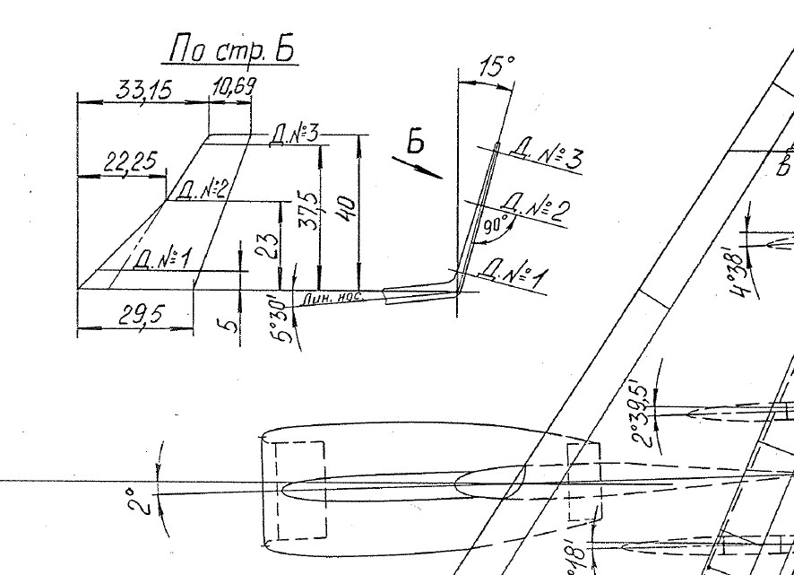

amper Опубликовано 17 июля, 2009 Автор Жалоба Поделиться Опубликовано 17 июля, 2009 нет, по размерам с чертежей. (идеально думаю сложно сделать) а с расшивкой до мелочей еще не занимался s5084537.jpg Ссылка на комментарий Поделиться на другие сайты Поделиться
Pepelatz Опубликовано 17 июля, 2009 Жалоба Поделиться Опубликовано 17 июля, 2009 А в каких единицах на этом чертеже даны размеры? В дециметрах? Ссылка на комментарий Поделиться на другие сайты Поделиться
amper Опубликовано 17 июля, 2009 Автор Жалоба Поделиться Опубликовано 17 июля, 2009 Похоже да, хотя не знаю Ссылка на комментарий Поделиться на другие сайты Поделиться

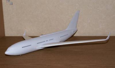

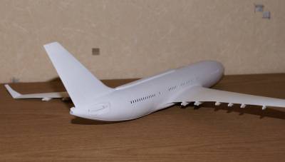

stavalex Опубликовано 12 января, 2010 Жалоба Поделиться Опубликовано 12 января, 2010 Миша, как нервы? Успокоил 735 Боингом, может и Ил покажешь? Ссылка на комментарий Поделиться на другие сайты Поделиться

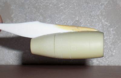

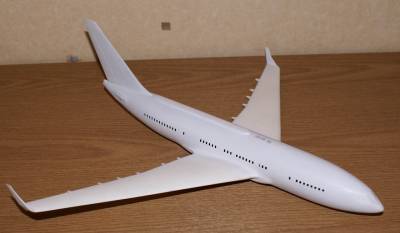

amper Опубликовано 12 января, 2010 Автор Жалоба Поделиться Опубликовано 12 января, 2010 Да меня, что-то из крайности в крайность бросает... Ил-96 валяется, Ту-114 "попилил немного, таже история с Ту-144, потом еще... Новостей не много (пока): пилоны тоже неверной формы, да и стыкавать пластмас со смолой, для меня оказалось проблемой ЗЫ: завтра чегонить еще сделаю s8356918.jpg s6737430.jpg s2306213.jpg s9974348.jpg Ссылка на комментарий Поделиться на другие сайты Поделиться
ARIA Опубликовано 12 января, 2010 Жалоба Поделиться Опубликовано 12 января, 2010 Quote (amper) Да меня, что-то из крайности в крайность бросает... Ил-96 валяется, Ту-114 "попилил немного, таже история с Ту-144, потом еще... Новостей не много (пока): пилоны тоже неверной формы, да и стыкавать пластмас со смолой, для меня оказалось проблемой Да Миш,как я тебя понимаю. Меня тоже бросает и с ПС-90 очень знакомые проблеммы. Очень интересный проект,слежу с удовольствием. Ссылка на комментарий Поделиться на другие сайты Поделиться
Pepelatz Опубликовано 13 января, 2010 Жалоба Поделиться Опубликовано 13 января, 2010 Quote (amper) пилоны тоже неверной формы, да и стыкавать пластмас со смолой, для меня оказалось проблемой Михаил, что с пилонами не так? Пока я заметил неправильность их передней кромки при виде сбоку, надо править эпоксидной тамией. Пластик к смоле плохо клеится циакрином? нужны штифты? Тоже надеюсь скоро добыт ьсмоляные двигатели и таки продолжить возню с пузатым Илом. Ссылка на комментарий Поделиться на другие сайты Поделиться
AlexM Опубликовано 13 января, 2010 Жалоба Поделиться Опубликовано 13 января, 2010 Quote (Pepelatz) А в каких единицах на этом чертеже даны размеры? В дециметрах? Приведен фрагмент чертежей модели 96 в 72 масштабе. И все размеры - это сантиметры модели. Ссылка на комментарий Поделиться на другие сайты Поделиться
AlexM Опубликовано 13 января, 2010 Жалоба Поделиться Опубликовано 13 января, 2010 ARIA, А Вы с крылом уже начали мучаться? Если верить чертежам, то там все неправильно. И как Вам удалось вывести заднюю кромку? Я не нашел ничего лучше как срезать все обтекатели рельсов и обтачивать снаружи до приемлемой толщины. Кстати все обтекатели не на своих местах, их все равно переносить. s3195386.jpg Ссылка на комментарий Поделиться на другие сайты Поделиться
ARIA Опубликовано 13 января, 2010 Жалоба Поделиться Опубликовано 13 января, 2010 Quote (AlexM) ARIA, А Вы с крылом уже начали мучаться? Если верить чертежам, то там все неправильно. И как Вам удалось вывести заднюю кромку? Я не нашел ничего лучше как срезать все обтекатели рельсов и обтачивать снаружи до приемлемой толщины. Кстати все обтекатели не на своих местах, их все равно переносить. Я еще только планирую мучаться С обтекатялями рельсов закрылков тот вариант,что ты описал помоему самый подходящий Ссылка на комментарий Поделиться на другие сайты Поделиться
Pepelatz Опубликовано 13 января, 2010 Жалоба Поделиться Опубликовано 13 января, 2010 Quote (AlexM) Приведен фрагмент чертежей модели 96 в 72 масштабе. И все размеры - это сантиметры модели Вот я балбесина, не увидел основной надписи чертежа в углу, а ещё инженер Ну всё, теперь есть размеры, можно браться серьёзно. Крылья не вклеены ещё. Ссылка на комментарий Поделиться на другие сайты Поделиться

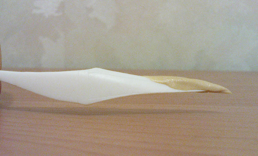

amper Опубликовано 13 января, 2010 Автор Жалоба Поделиться Опубликовано 13 января, 2010 Quote (Pepelatz) Михаил, что с пилонами не так? Пока я заметил неправильность их передней кромки при виде сбоку, надо править эпоксидной тамией. Пластик к смоле плохо клеится циакрином? нужны штифты? Тоже надеюсь скоро добыт ьсмоляные двигатели и таки продолжить возню с пузатым Илом. Очень мне не нравится со смолой работать, даже с такой хорошей как Рус Эир... Соответственно перед шпаклевкой щелей Тамией, заливаю их Толуолом (он их просто затягивает) а потом Тамия лучше ложится. В данном случае смола на Толуол никак не реагирует, вот и приходится возиться дольше. Самое гадкое место - стык крыла к центроплану 2 АЛЛ: сколько я не рылся, не общался с выпускниками МАИ и т.д., чертежей (в моем понимании) хороших я не видел. Самое, то что нашел, здесь уже мелькало.... Поэтому думаю, разговор о точности вообще - бессмыслен! Надо просто сделать Ил-96 максимально хорошо как это возможно, благо с фотографиями дифицита нет. ЗЫ: а заготовки от ВЭ вообще в те чертежи, которые есть, не ложаться. И ЧЁ ДЕЛАТЬ??? ЗЗЫ: вот крайнее обновление, надеюсь не последнее... s7464851.jpg s6045265.jpg s3638113.jpg Ссылка на комментарий Поделиться на другие сайты Поделиться
