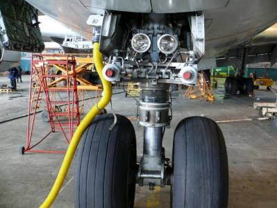

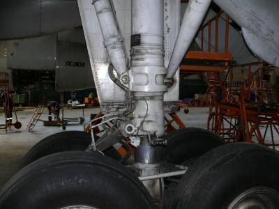

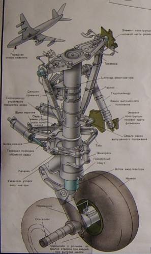

ENG Опубликовано 18 июня, 2009 Жалоба Поделиться Опубликовано 18 июня, 2009 Основные ноги тоже немного отличаются. (Есть фото и схемы, если понадобятся - подскажите) Правлю сообщение, добавляю... Передняя опора Ил-86. Передняя опора Ил-96. Основная правая опора Ил-86. Основная правая опора Ил-96. Основное видимое отличие - нижняя точка крепления раскоса. Можно доработать шасси от Звезды под Ил-96 сравнив стойки с деталями шасси от ВЭ. s9012998.jpg s4213903.jpg s3801805.jpg s4171489.jpg s7242312.jpg s8404282.jpg Ссылка на комментарий Поделиться на другие сайты Поделиться
Maxvys Опубликовано 18 июня, 2009 Жалоба Поделиться Опубликовано 18 июня, 2009 Да, схемы нужны, заранее спасибо Ссылка на комментарий Поделиться на другие сайты Поделиться

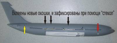

Pepelatz Опубликовано 13 июля, 2009 Жалоба Поделиться Опубликовано 13 июля, 2009 Это картинка А. Пименова. Что за окошко в носовой части снизу?? s3169854.jpg Ссылка на комментарий Поделиться на другие сайты Поделиться
ENG Опубликовано 14 июля, 2009 Жалоба Поделиться Опубликовано 14 июля, 2009 Quote (Pepelatz) Что за окошко в носовой части снизу?? Окно фар освещения крыла, гондол двигателей и фары разворота. Окна расположены симметрично слева и справа. Все три фары установлены под определенными углами для выполнения вышеперечисленных функций. Ссылка на комментарий Поделиться на другие сайты Поделиться

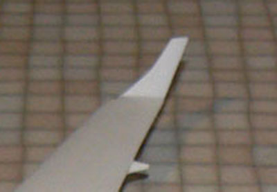

Pepelatz Опубликовано 17 июля, 2009 Жалоба Поделиться Опубликовано 17 июля, 2009 Михаил, а винглеты вы укорачивали? Мне кажется что штатные длинноваты. Ссылка на комментарий Поделиться на другие сайты Поделиться
amper Опубликовано 17 июля, 2009 Автор Жалоба Поделиться Опубликовано 17 июля, 2009 Я их сделал заново, родные не смог осилить.... Киль увеличил на 11 мм, такова разница по размерам самолетов (по крайней мере) Ссылка на комментарий Поделиться на другие сайты Поделиться
Pepelatz Опубликовано 17 июля, 2009 Жалоба Поделиться Опубликовано 17 июля, 2009 Я родные сточил напильником, плюс кусачками поправил передний край, там ломанная линия из двух отрезков, а не кривая. Вот теперь смотрю и кажется мне чт овысота большая у них, миллиметра два можно снести. Ссылка на комментарий Поделиться на другие сайты Поделиться
amper Опубликовано 17 июля, 2009 Автор Жалоба Поделиться Опубликовано 17 июля, 2009 Да, излом сильнее сделал, вот что получилось (сорри за качество, фотика рядом нет) 0252005.jpg Ссылка на комментарий Поделиться на другие сайты Поделиться
Pepelatz Опубликовано 17 июля, 2009 Жалоба Поделиться Опубликовано 17 июля, 2009 а высота их как определена? По старым? И ещё: как расшивать будем модель? Я искал фот ос грязным самолётом - не нашёл, если фюзеляж можно как-то додумать по старым линиям, то центроплан надо расшить по фото с грязными швами, а их нет. Ссылка на комментарий Поделиться на другие сайты Поделиться
