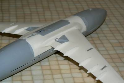

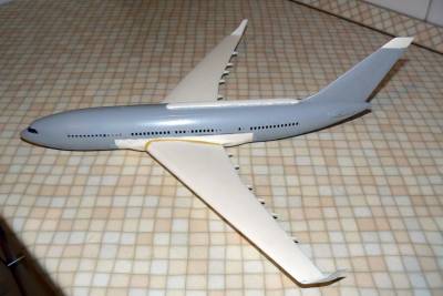

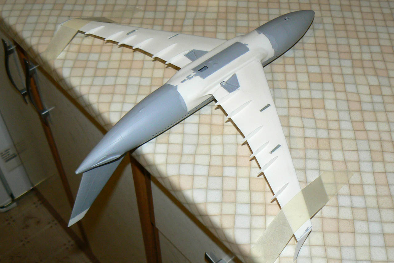

Оооооооооооооооооочень хочется эту модель в коллекцию, но то, что в коробке совсем не радует.
Плохо все, от "вмятого" лобовика, до законцовок крыла, толщиной в палец, соответствеено все следует переделать. Останутся только: часть центро плана, крылья и пилоны, то что подчеркивает индивидуальность самолета. Стыковка крыла с центро планом - караул!!! Щель а 1,5 мм... Доводка до ума крыльев, заняла около 2х недель вечернего времени. Законцовки новые из листового пластика, с пилонами пока не разбирался, ну и конечно в качестве донора выступил "старший брат" Ил-86.
Работа продвигается медленно, но думаю все закончится хорошо, еще один товарищ обещал 4 двигателя ПС-90А хорошего качества подкинуть, вот тогда работа пойдет быстрее biggrin

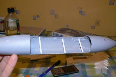

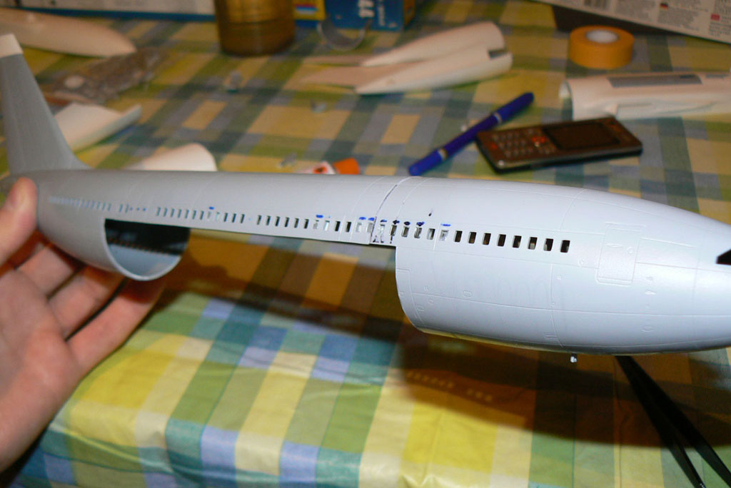

До боли знакомая картина! Михаил, извини что в твоей ветке, но не могу не поделиться (см. картинку) - я тоже делаю аналогичную конверсию:
Как-то прчитал на Авсим.ру ветку Пименова, там как раз такой вариант конверсии Ил-86 в Ил-96 описан и самому захотелось попробовать. Собственно, решение очевидно, разночтения могут быть только в месте распила фюзеляжа (там, где изымается секция), чтобы наиболее правильно использовать расшивку Ил-86.

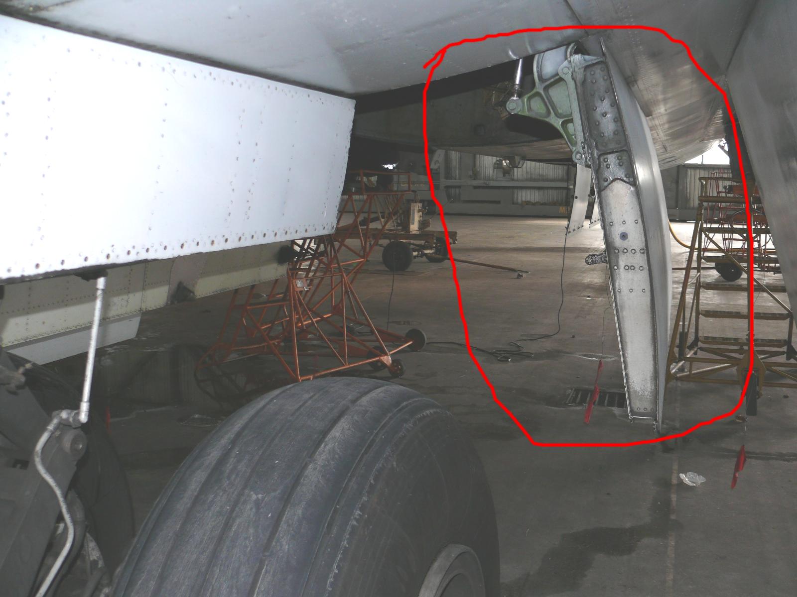

Серьезная работа, класс. Легкий корректив: на больших створках средней основной опоры шасси нужно убрать выступающие обтекатели для колес, их на Ил-96-300 нет. Изнутри на створках есть "подмятия" под колесо, но за внешний контур створки оно не выступает. Вот фото RA-96013, не очень конечно, но видно.
В целом шасси тоже отличается от Ил-86, особенно передняя нога.
Стыковка крыла с фюзеляжем - достаточно неприятный результат, большие щели, но думаю замазка все исправит smile
Хотя результат (даже на данном этапе) намного лучше, чем полностью от Восточного Экспресса.
stavalex, напутал я с расположением трапа, признаюсь - бывает. Звиняюсь. Не хотел ввести автора топика в заблуждение. исключительно из благих намерений... sad
Кажется что мы становимся свидетелями превращения "Гадкого утенка"(того что в коробке ВЭ) в прекрасного лебедя

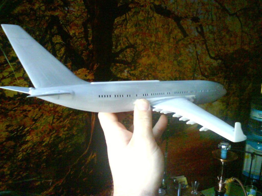

Миша, прости великодушно, что в твоей теме, но наблюдаю за твоей работой уже долго, ну и не выдержал... Сам уже 9-й месяц biggrin пилю сей пепелац.... Всё бы вроде ничего, но моторы останавливают меня.... Ума не приложу как из того что дается в коробке сделать нормальные двигатели... Ну и декали пока не готовы... Правда у меня RA-96012 - Медведобус. biggrin
Я тоже планирую работу по скрещиванию Илов и у меня такая же проблемма с двигателями.
