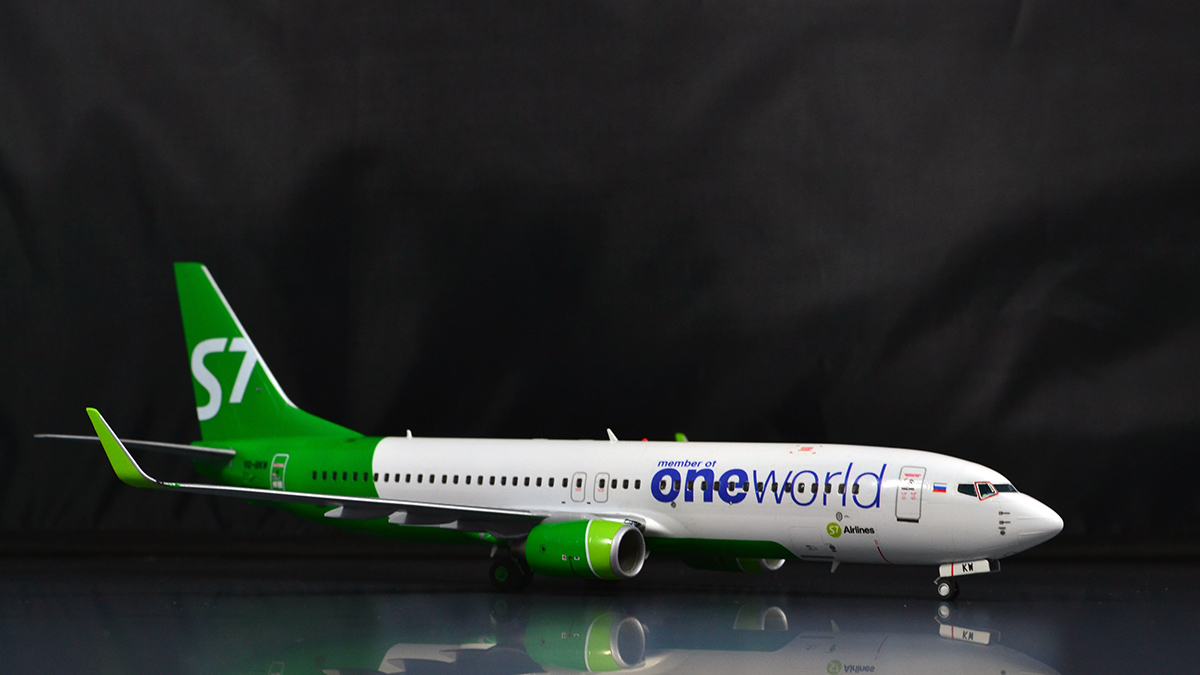

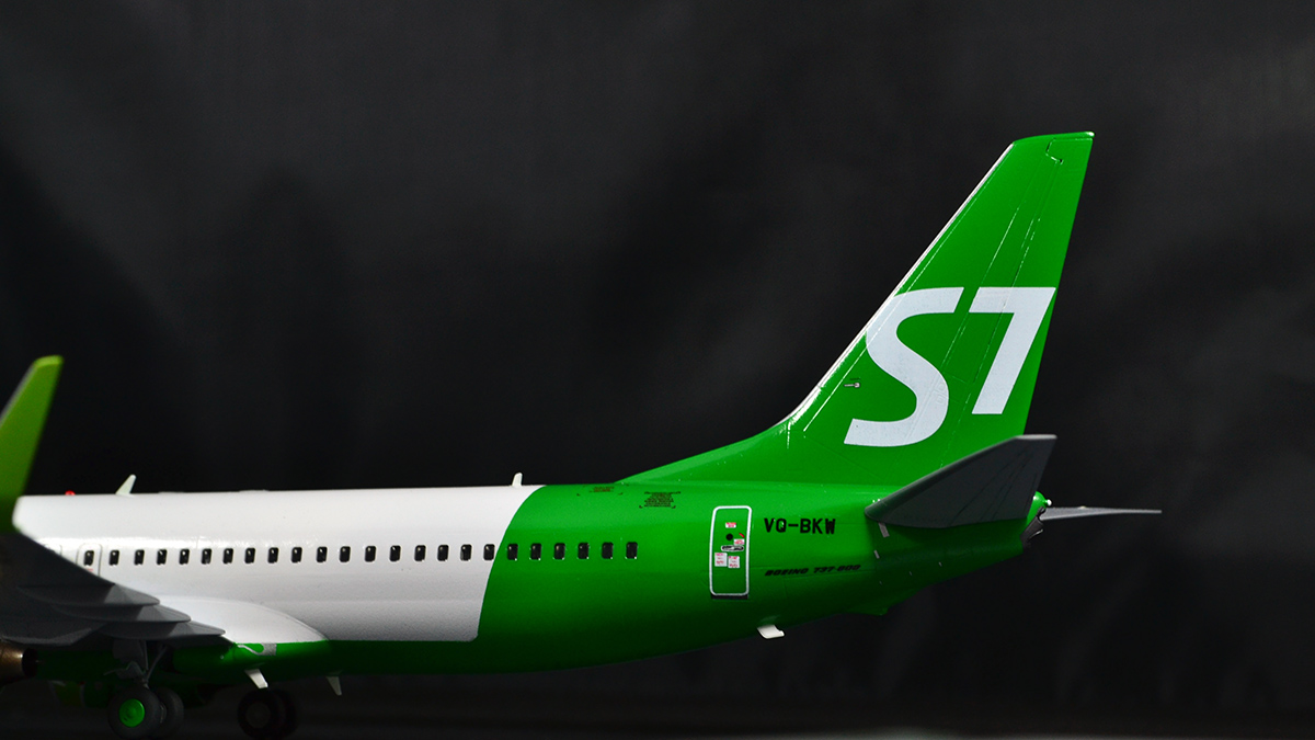

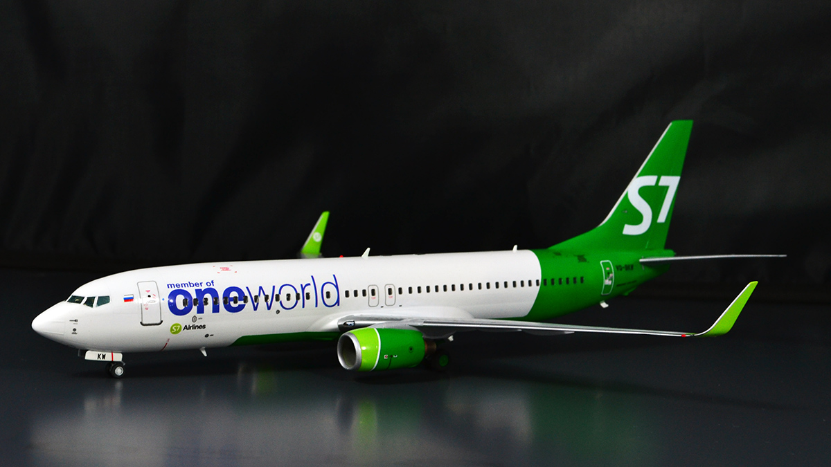

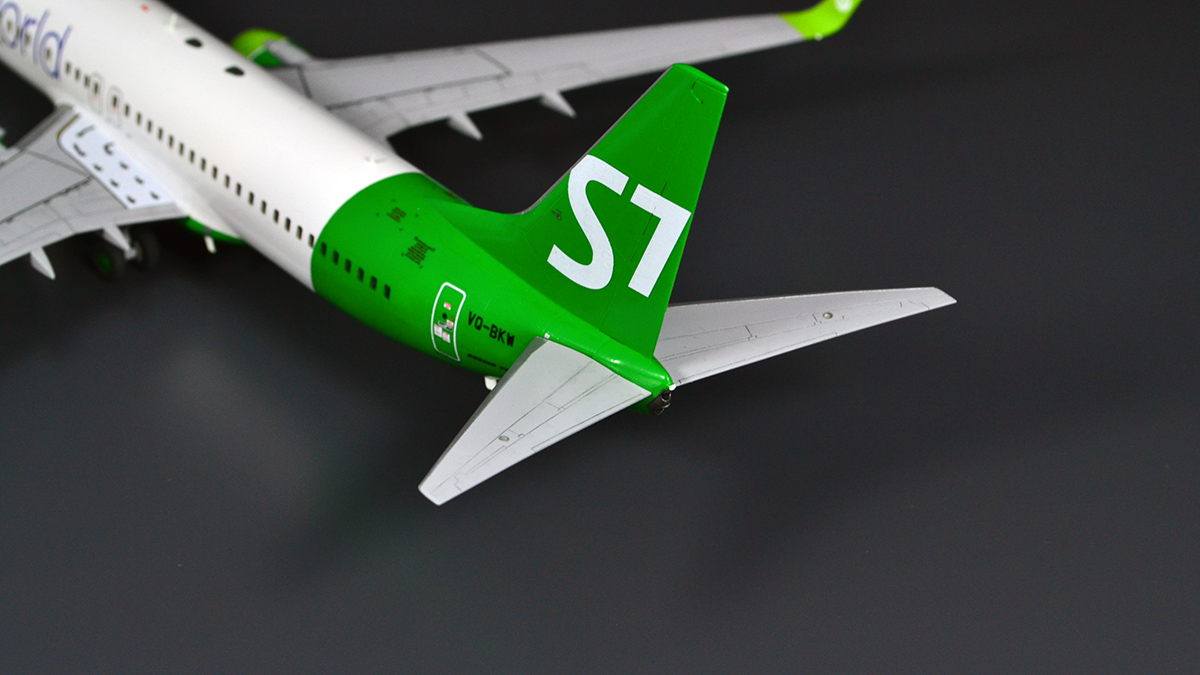

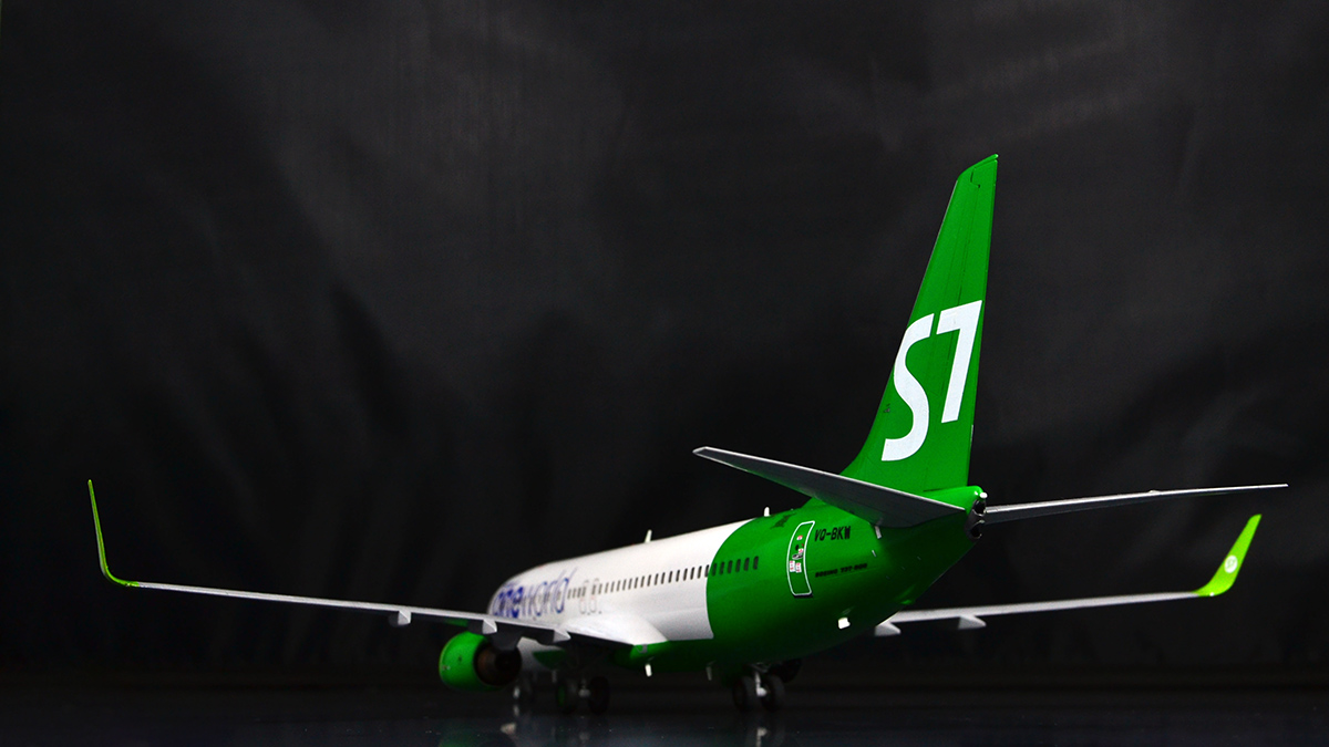

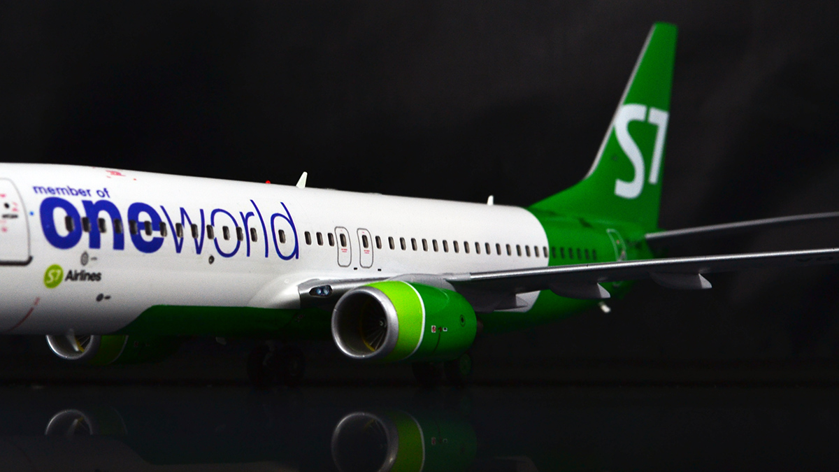

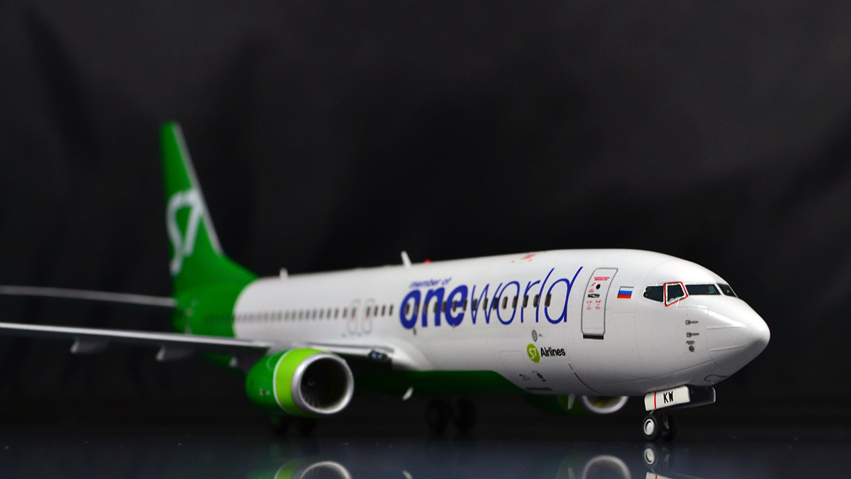

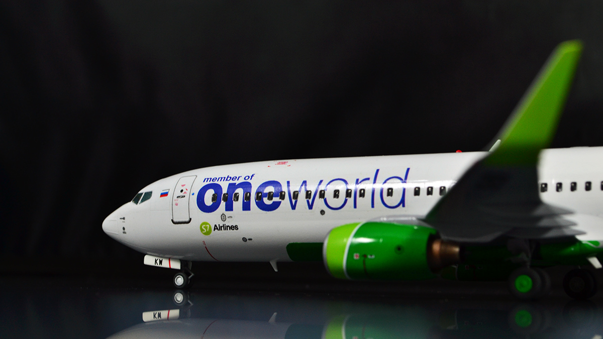

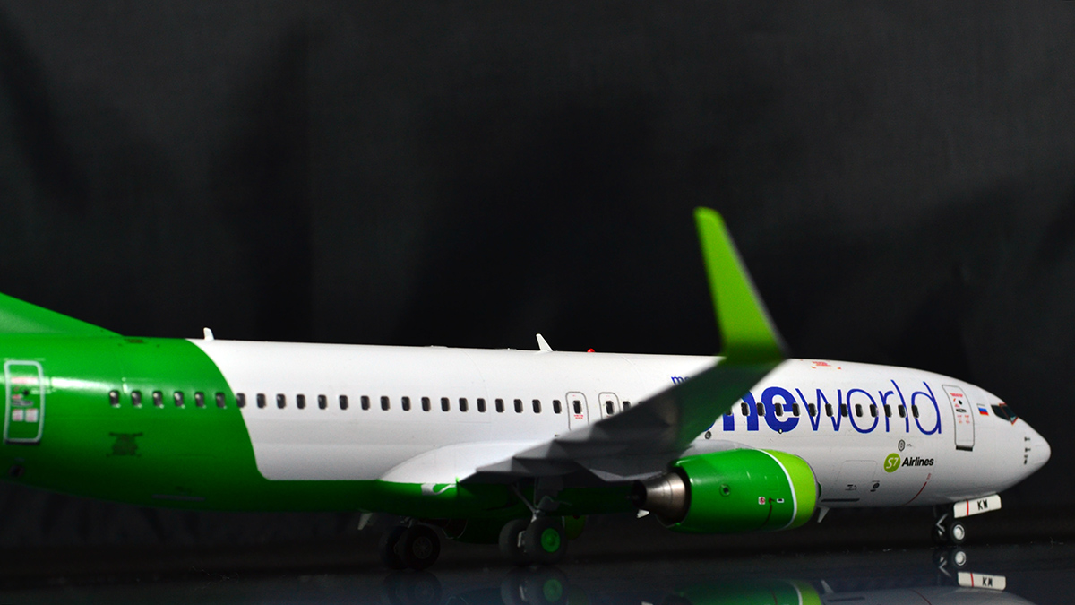

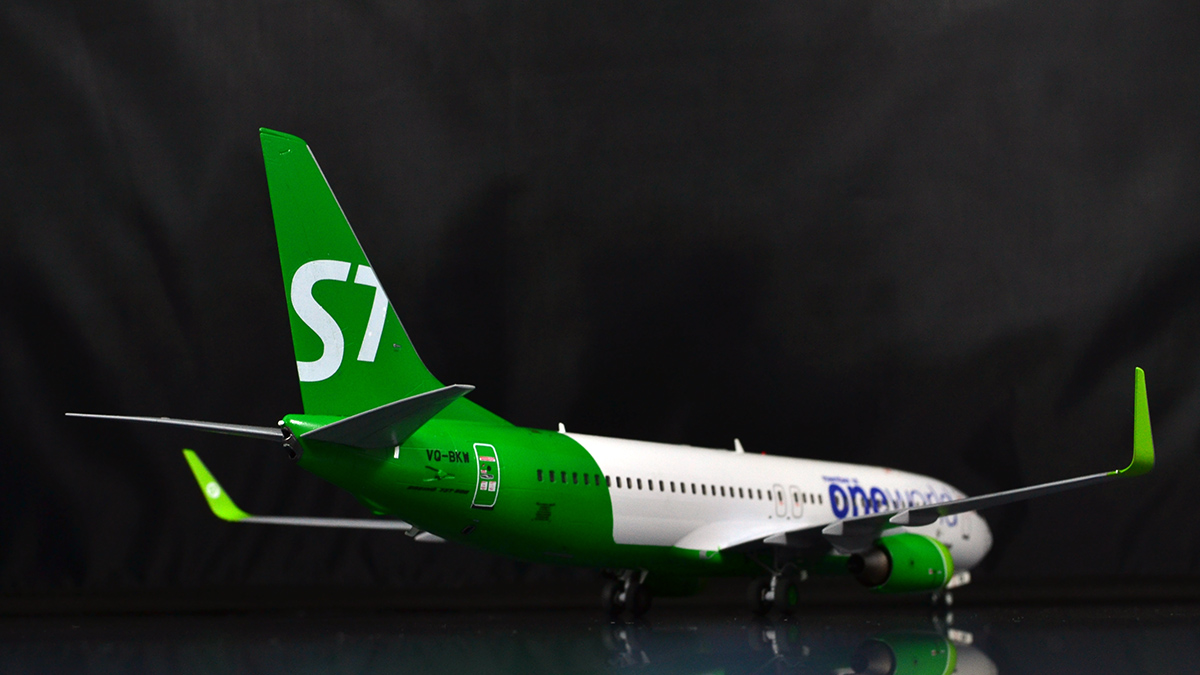

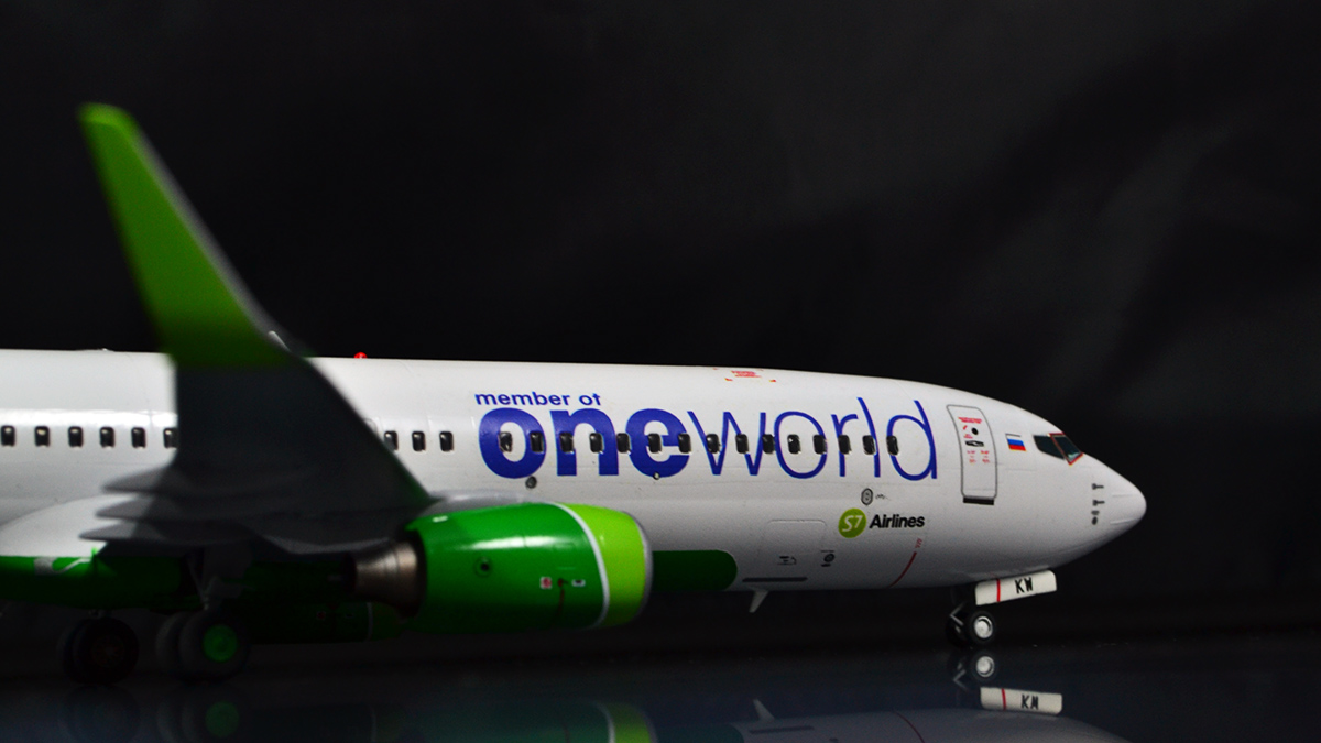

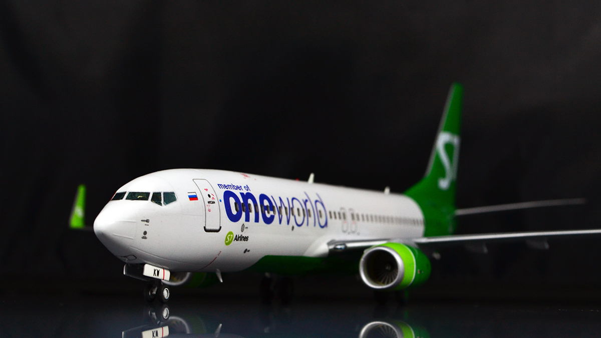

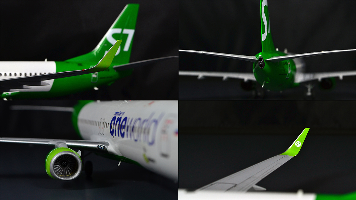

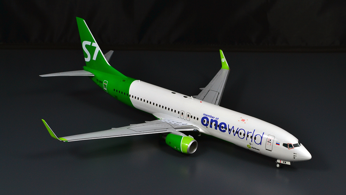

Популярный пост Intel_Rus Опубликовано 17 апреля, 2019 Автор Популярный пост Жалоба Поделиться Опубликовано 17 апреля, 2019 (изменено) Сегодня хочу представить вам итог моей работы на самым белым Боингом самой зелёной авиакомпании, как и обещал Более чем известный набор от Звезды, с декалью от Ascensio и смоляными колёсами от GA-resin. По сборке всё в тысячный раз одинаково, сил моих уже нет собирать одно и тоже, но уж больно хотелось себе 737 в цветах альянса. Доработки совсем по мелочи: добавлены logo-lights и wing-lights с помощью сверла, капли серебряной краски и прозрачной эпоксидки; БАНО и стробы по той же технологии; маячки от Эльфа; фары в корне крыла из декали и той же самой прозрачной двухкомпонентной эпоксидки. Окошки салона традиционно залиты клеем для прозрачных деталей фирмы Акан. Ещё рассверлено сопло ВСУ. А в остальном на модели и править-то нечего, всё у Звезды очень удачно. Слегка тонирнул смывкой и косметическим карандашом плоскости. И финально покрыл в пару слоёв глянцевым лаком TS-13. Не всё получилось так, как задумывалось, но в целом результат устроил. На полке будет смотреться достойно возле зелёного Макса. Приятного просмотра Можно запиливать голосовалку прямо с сегодняшнего дня Изменено 17 апреля, 2019 пользователем Intel_Rus 11 Ссылка на комментарий Поделиться на другие сайты Поделиться
