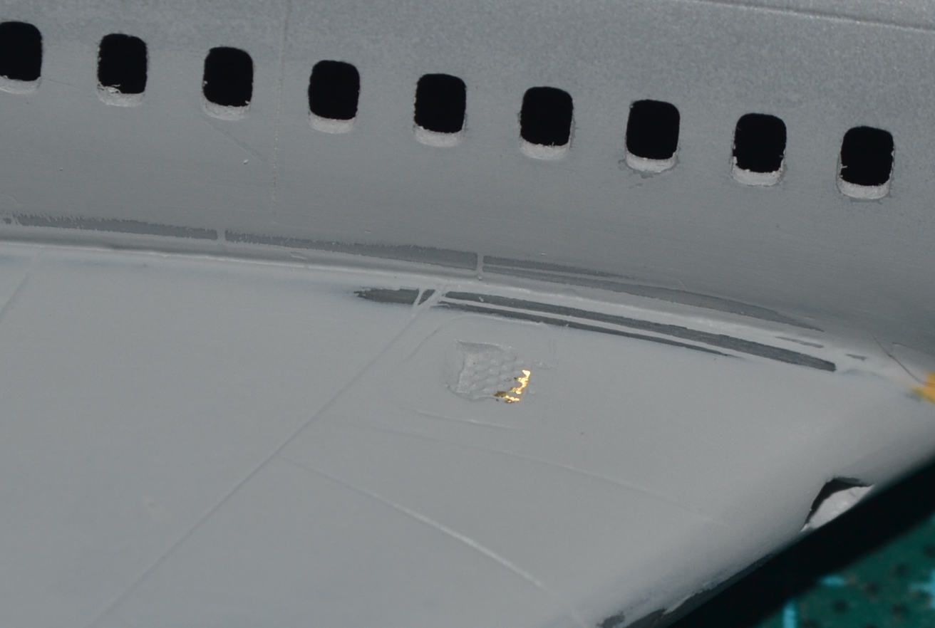

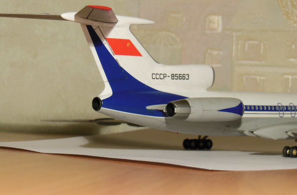

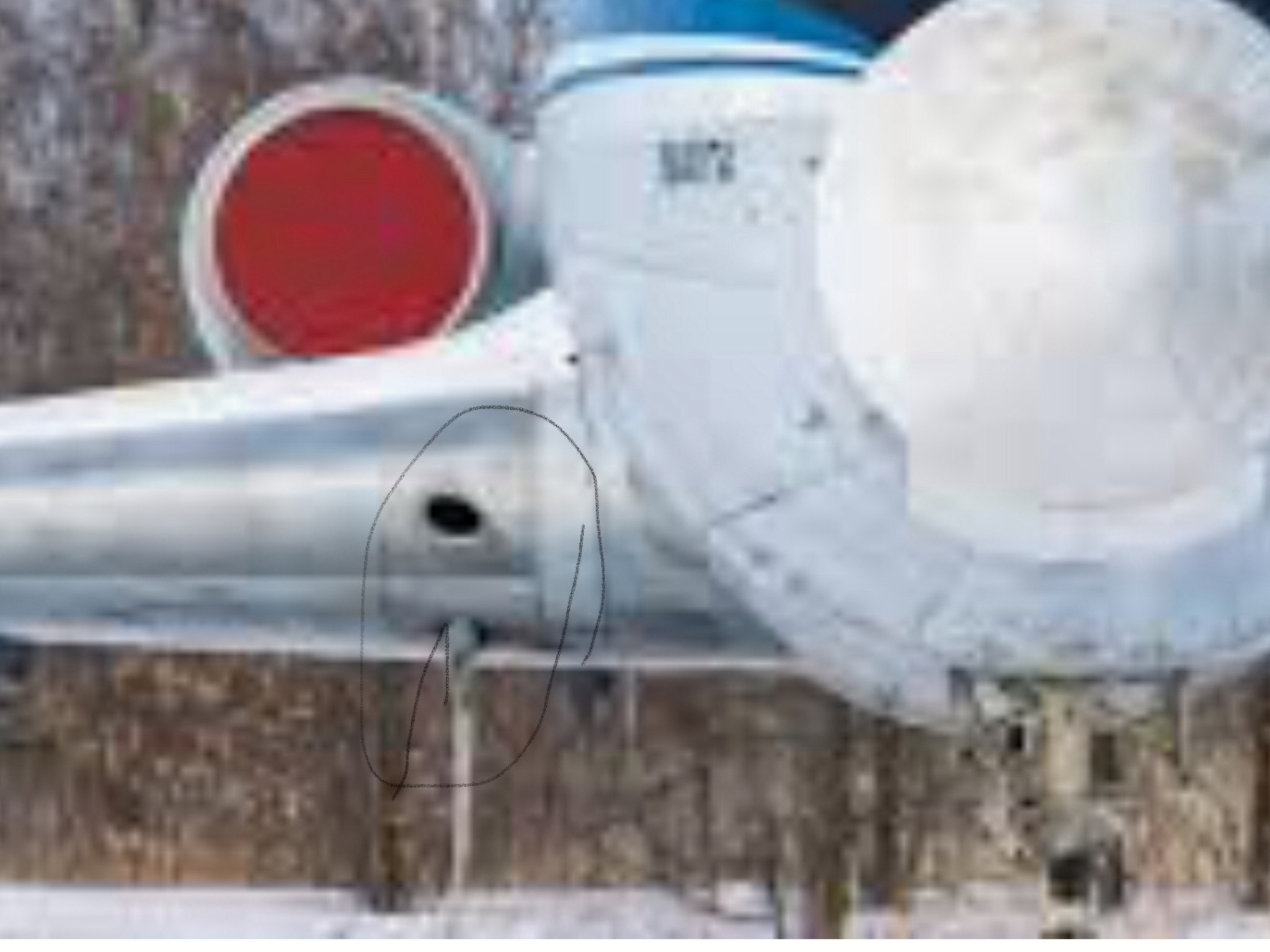

Базилио Опубликовано 21 декабря, 2020 Автор Жалоба Поделиться Опубликовано 21 декабря, 2020 Речь идёт об этом я так полагаю? Тк их делать то не надо. Они даны на крыльях от ОКБ... Цитата Ссылка на комментарий Поделиться на другие сайты Поделиться

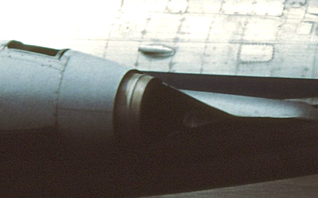

olegdc10 Опубликовано 21 декабря, 2020 Жалоба Поделиться Опубликовано 21 декабря, 2020 (изменено) ЦСлишком близко, не очень понятно. речь о входе воздуха в ТХУ и выходе воздуха из ТХУ и ВВР. На эмке только нижний патрубок, а на бэшке - выше в дискуссии выложен идеальный снимок. Под крылом патрубок, как маленький воздухозаборник, только «обратный», через него воздух выбрасывается. Эти патрубки на одной линии с заборником на передней кромке. А у набора-первоисточника они как-то под углом. Ищите фото «брюха» летящего Туполя, там их хорошо видно. Изменено 21 декабря, 2020 пользователем olegdc10 Цитата Ссылка на комментарий Поделиться на другие сайты Поделиться
Базилио Опубликовано 24 декабря, 2020 Автор Жалоба Поделиться Опубликовано 24 декабря, 2020 Эти патрубки я удачно снёс нахик, когда занимался выведением поверхности плоскостей, после шпакли... ...так что, изобретать их придётся по любому, ну и позиционировать собственно сразу правильно, спасибо за подсказку! Цитата Ссылка на комментарий Поделиться на другие сайты Поделиться

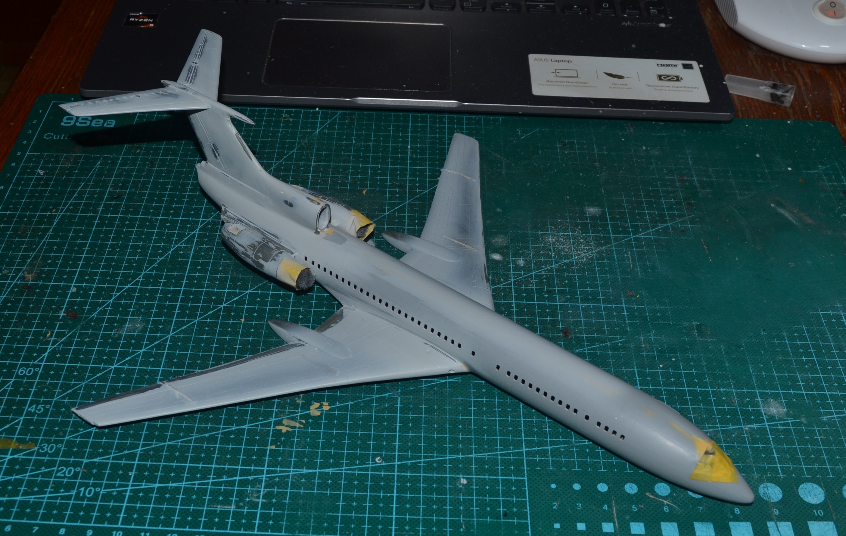

Базилио Опубликовано 27 декабря, 2020 Автор Жалоба Поделиться Опубликовано 27 декабря, 2020 Борьба с пилонами завершена. Впереди в планах расшивка, вернее ее восстановление. ...и наверное буду укорачивать створки переднего шасси... 1 Цитата Ссылка на комментарий Поделиться на другие сайты Поделиться

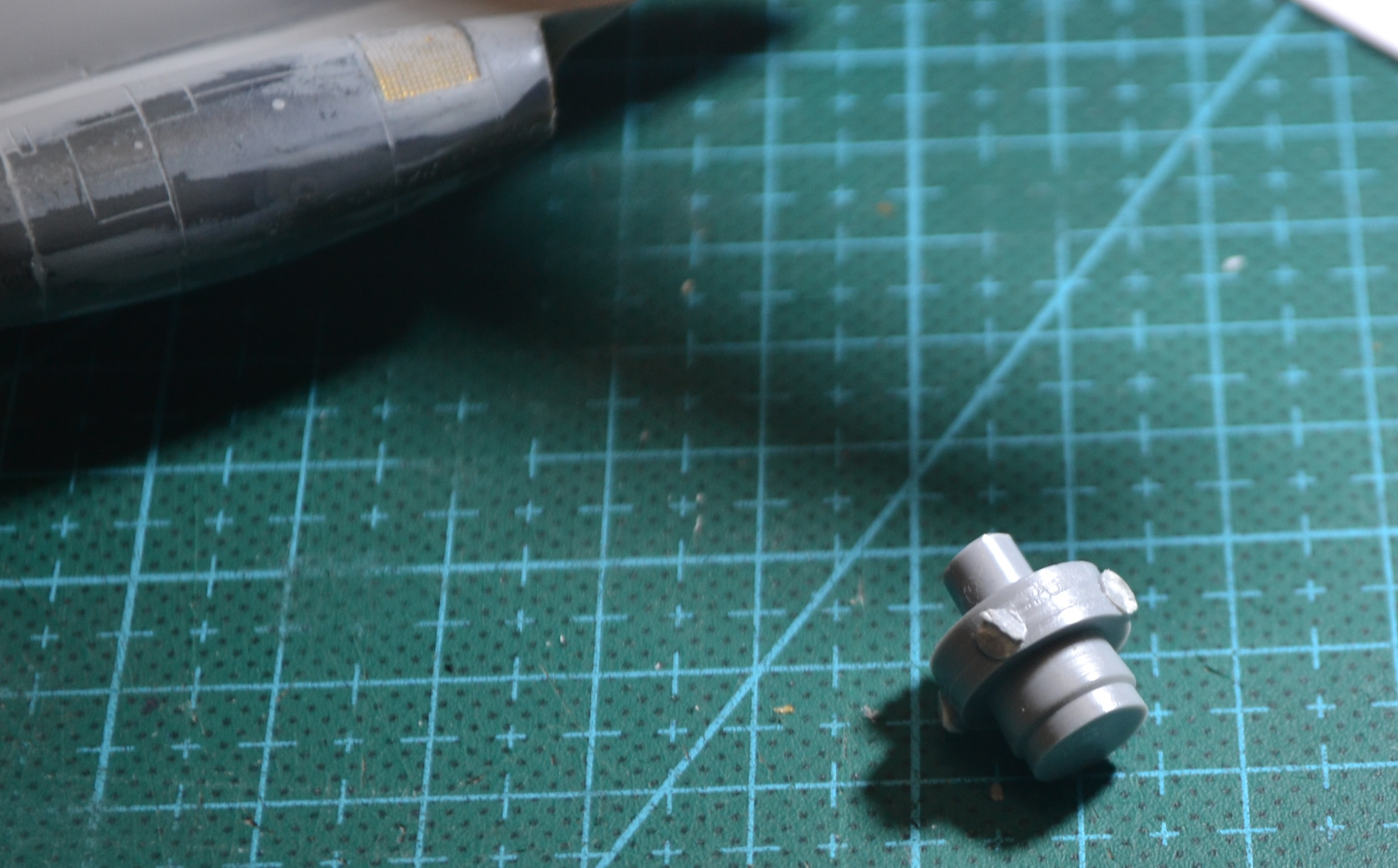

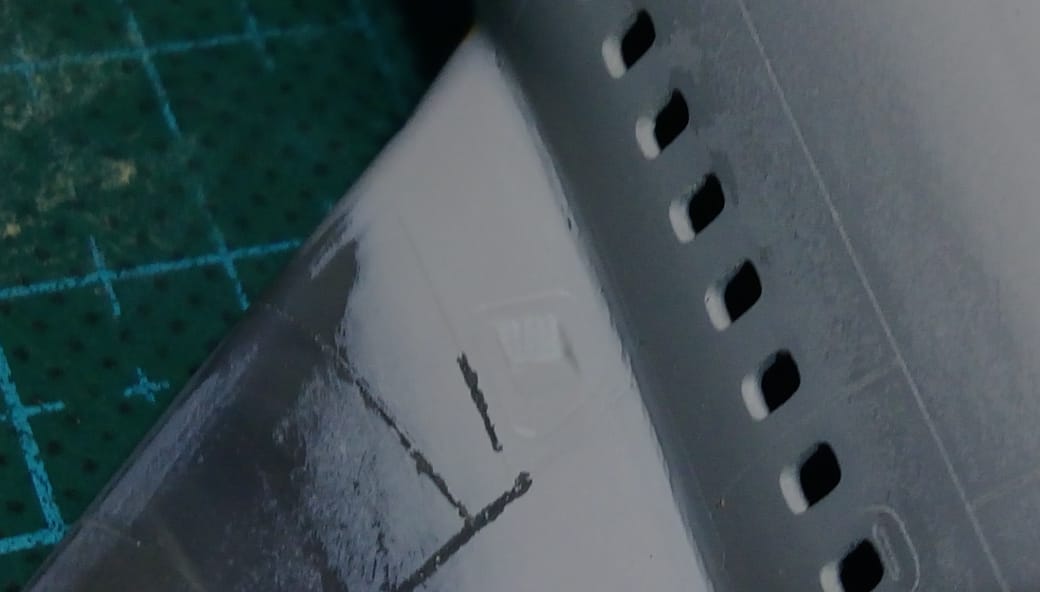

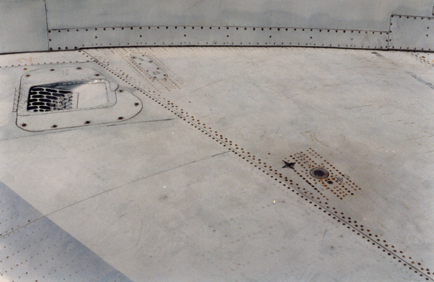

Базилио Опубликовано 27 декабря, 2020 Автор Жалоба Поделиться Опубликовано 27 декабря, 2020 В 21.12.2020 в 04:50, Triela сказал: Да, верно. А еще, если у М-ки выхлоп ВВР и ТХУ объединены в патрубок на нижней поверхности крыла, то у Б-шек выхлоп ВВР - сверху. На крыле М-ки в этом месте лючок, так что сделать выходную решетку ВВР несложно. Постарался исполнить как на фото. Надо будет ещё доработать... 6 Цитата Ссылка на комментарий Поделиться на другие сайты Поделиться

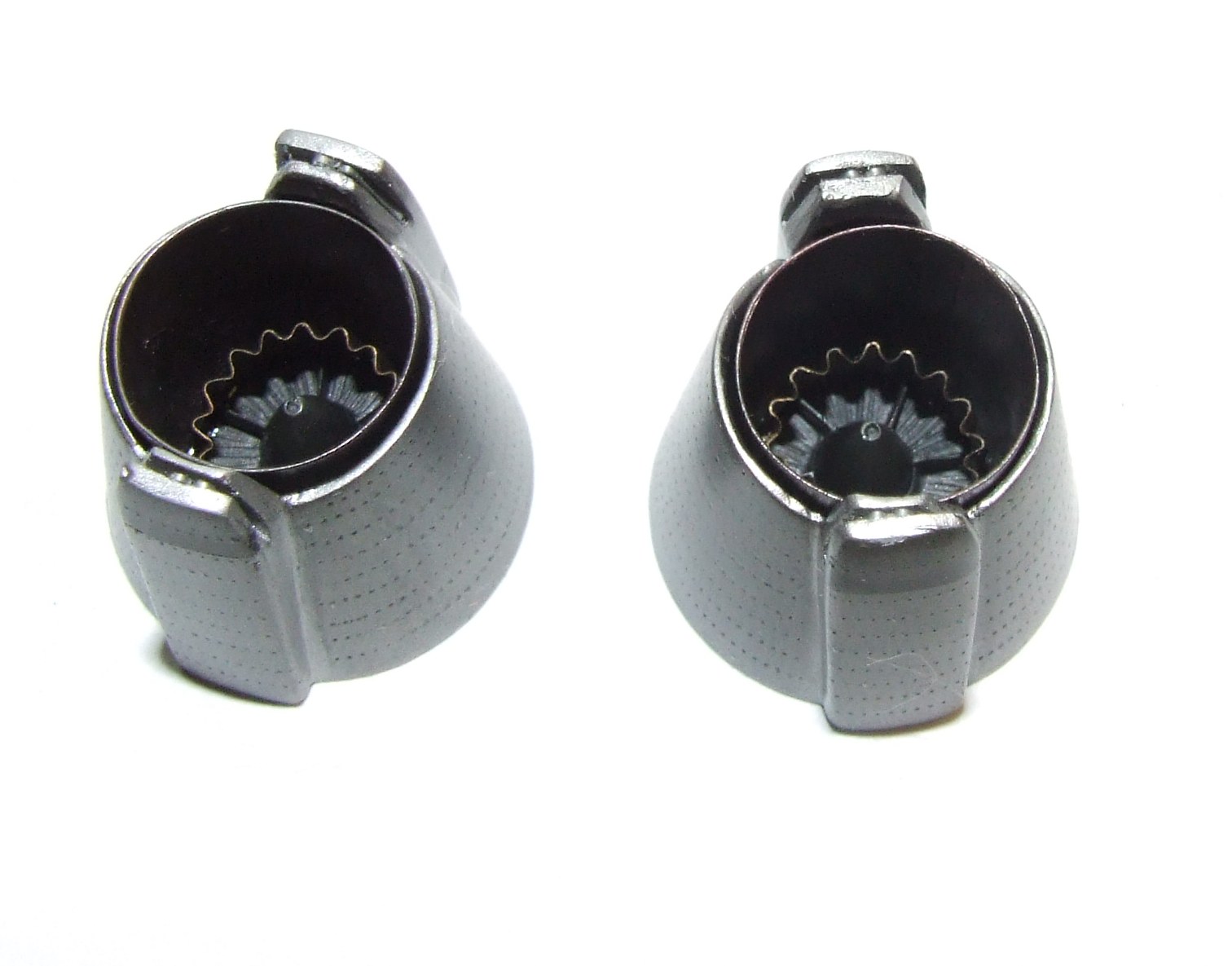

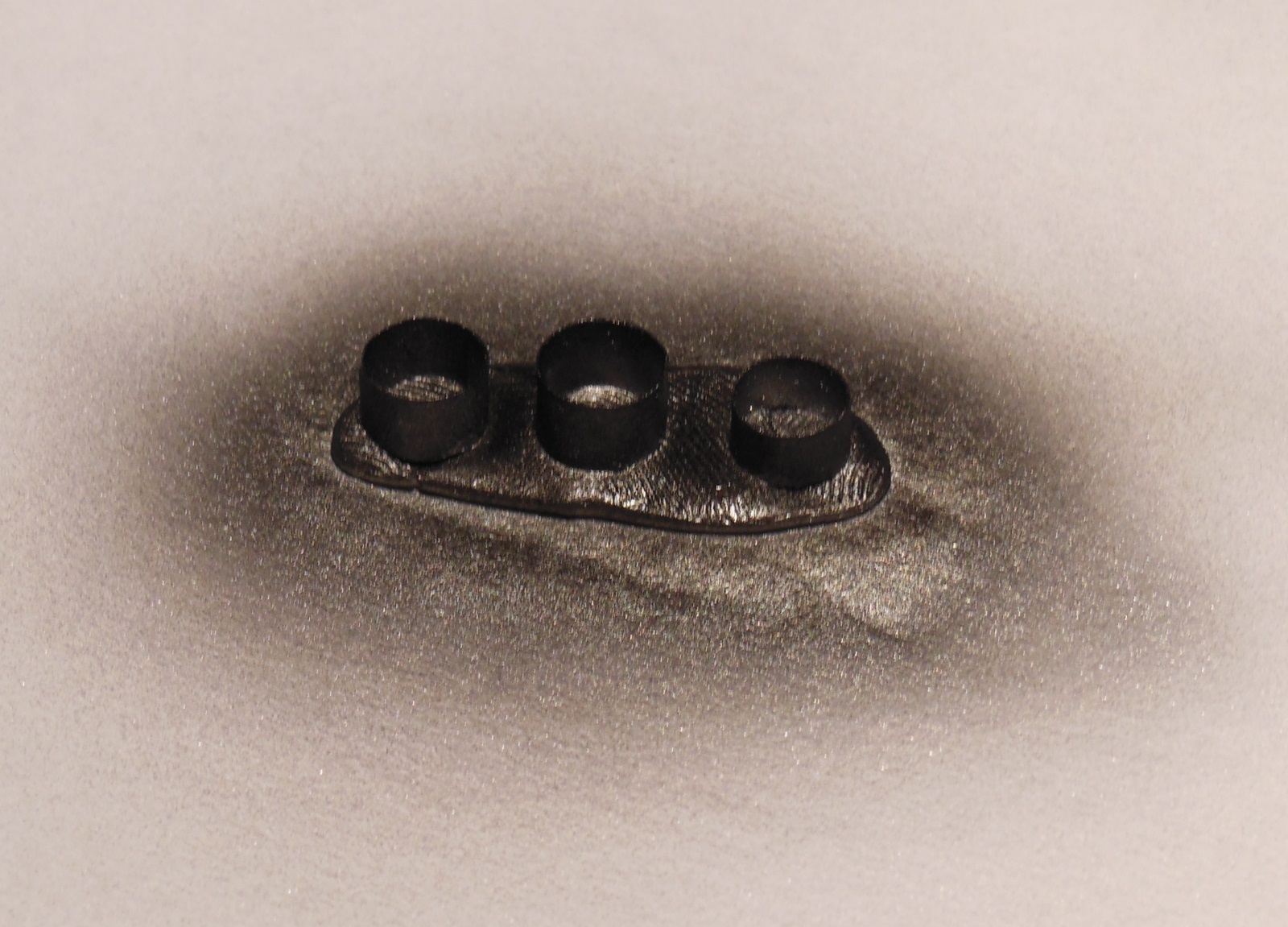

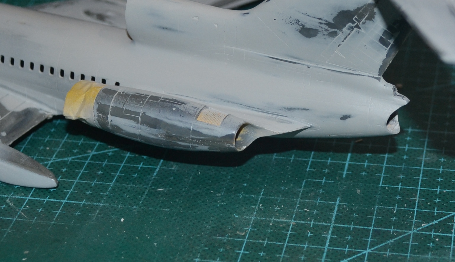

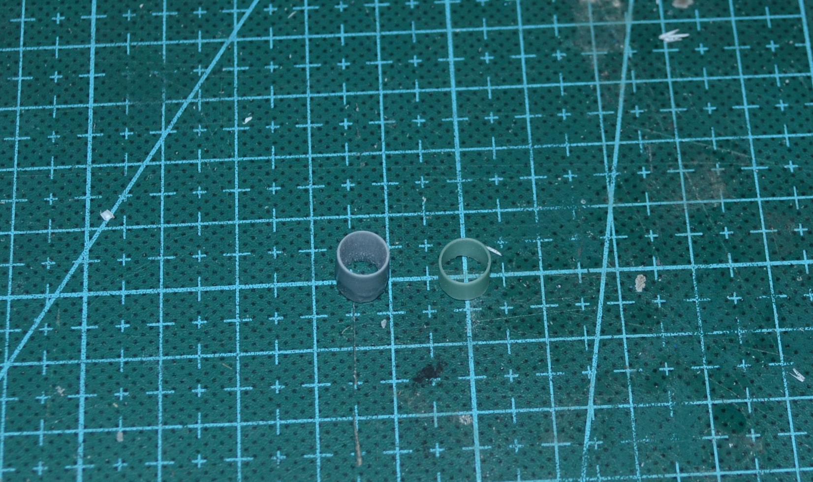

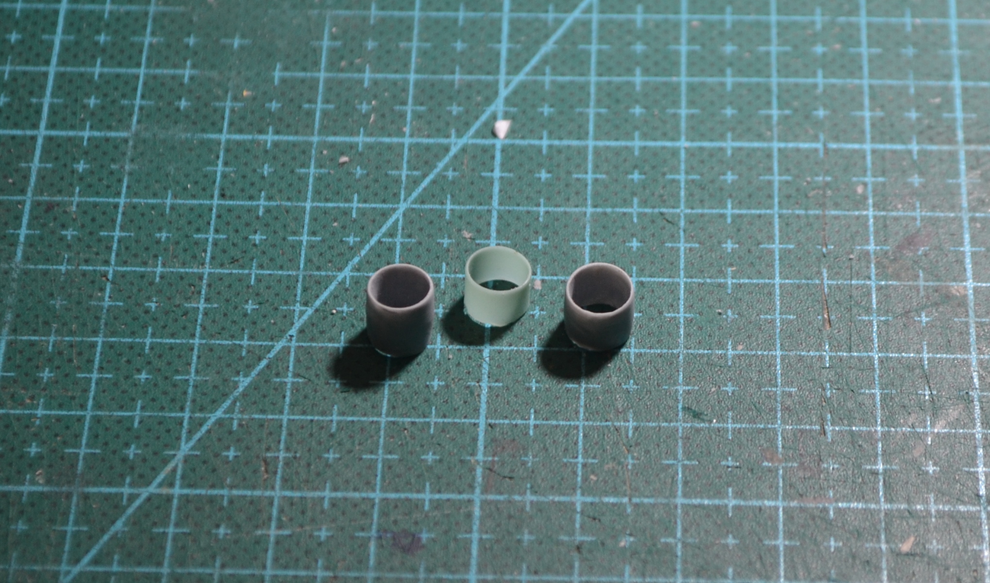

Базилио Опубликовано 3 января, 2021 Автор Жалоба Поделиться Опубликовано 3 января, 2021 Дурна голова, рукам покоя не даёть! Несколько недель пытался найти что-то похожее на выхлопные трубы двигателей 1 и 3. Без них ну совсем не правильно будет собирать модель! Наконец таки, вдохновлённый примером ОЧ.УМЕЛЫХ ручек Андрея ака БАК1, добрался до замечательной коробочки, валяющейся на кнтресолях... ...и конечно же залез в неё!!! Иииииииииии............. О ЧУДООО!!! Нарыл вот таку хрень: ...что сопссно является куском литника, уж и не помню от какого набора... 2 Цитата Ссылка на комментарий Поделиться на другие сайты Поделиться

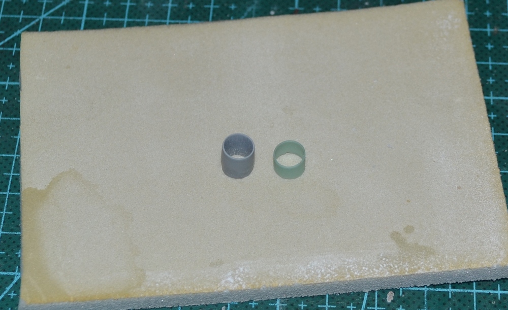

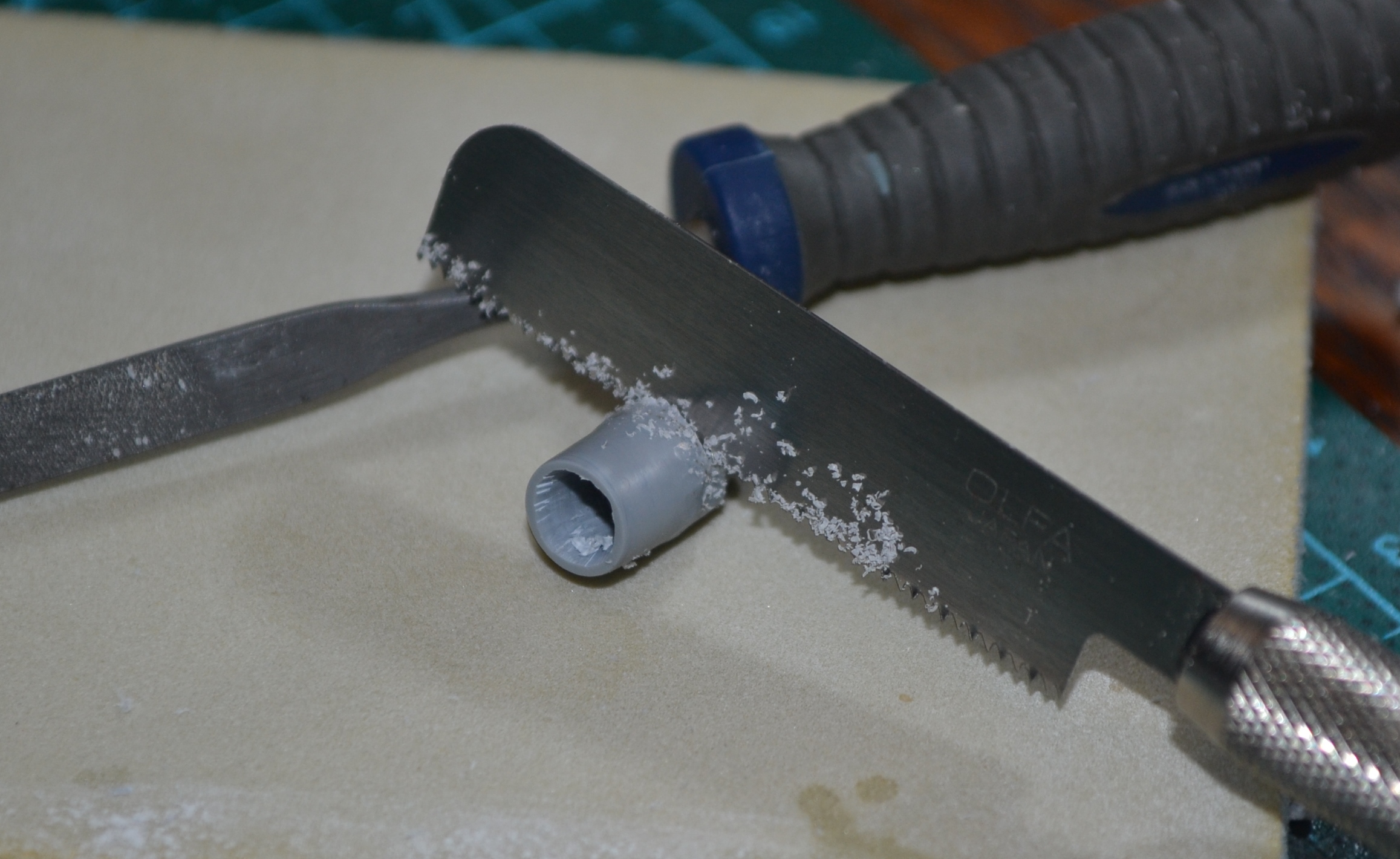

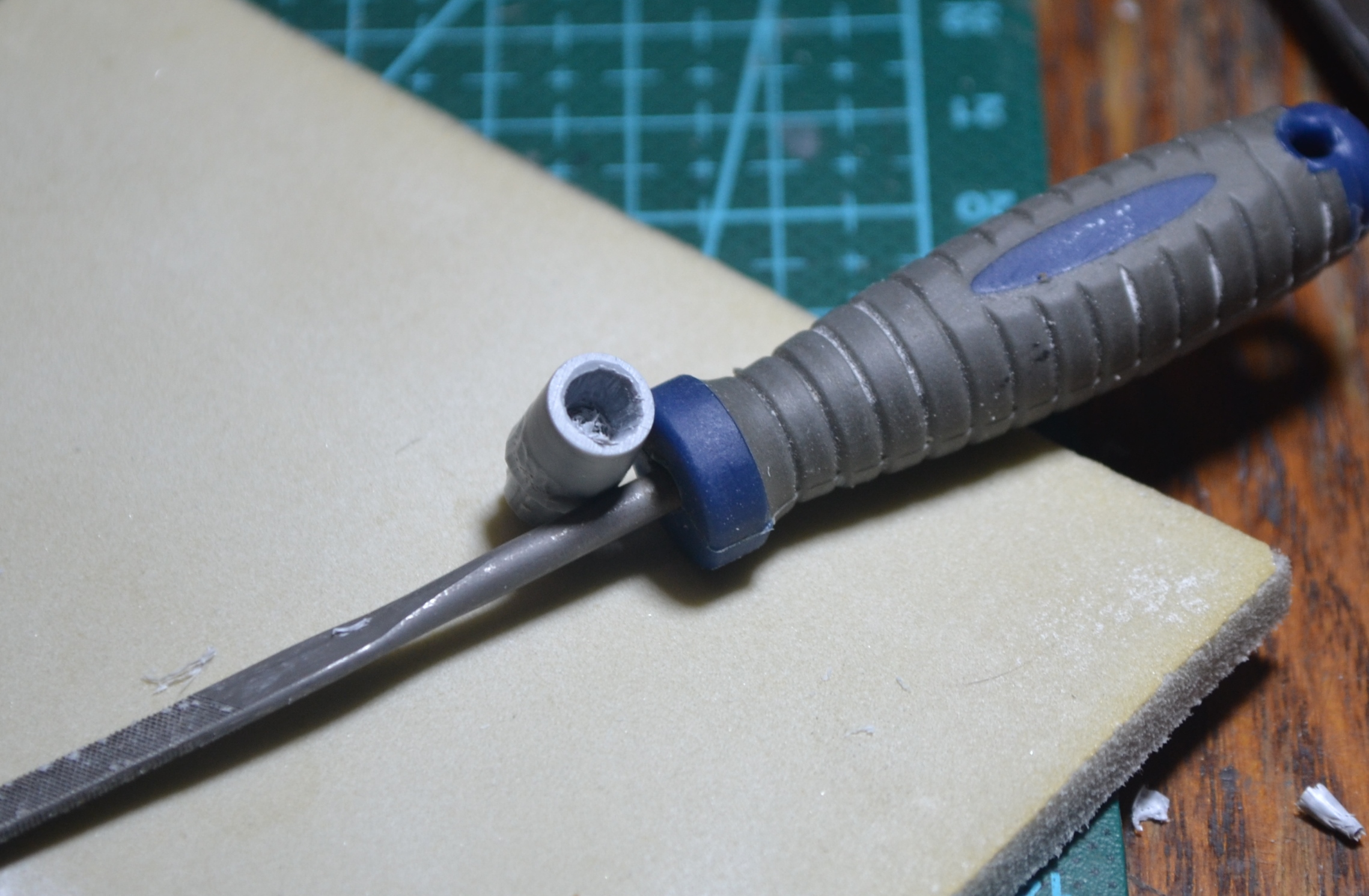

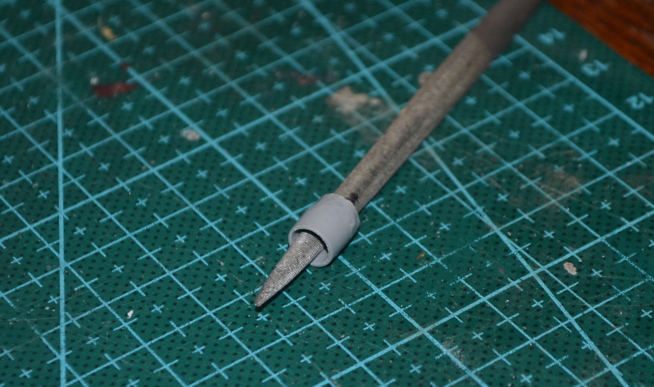

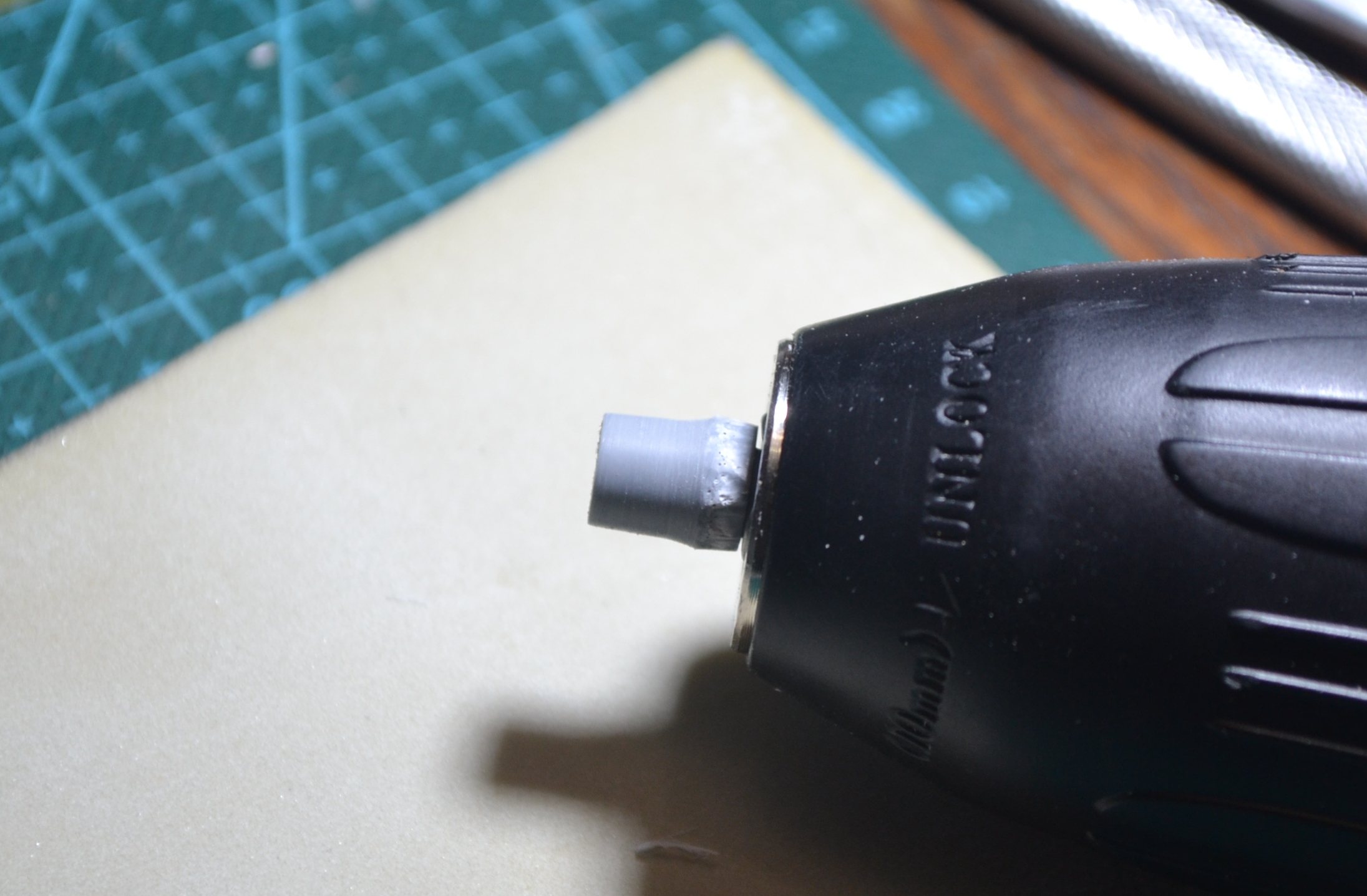

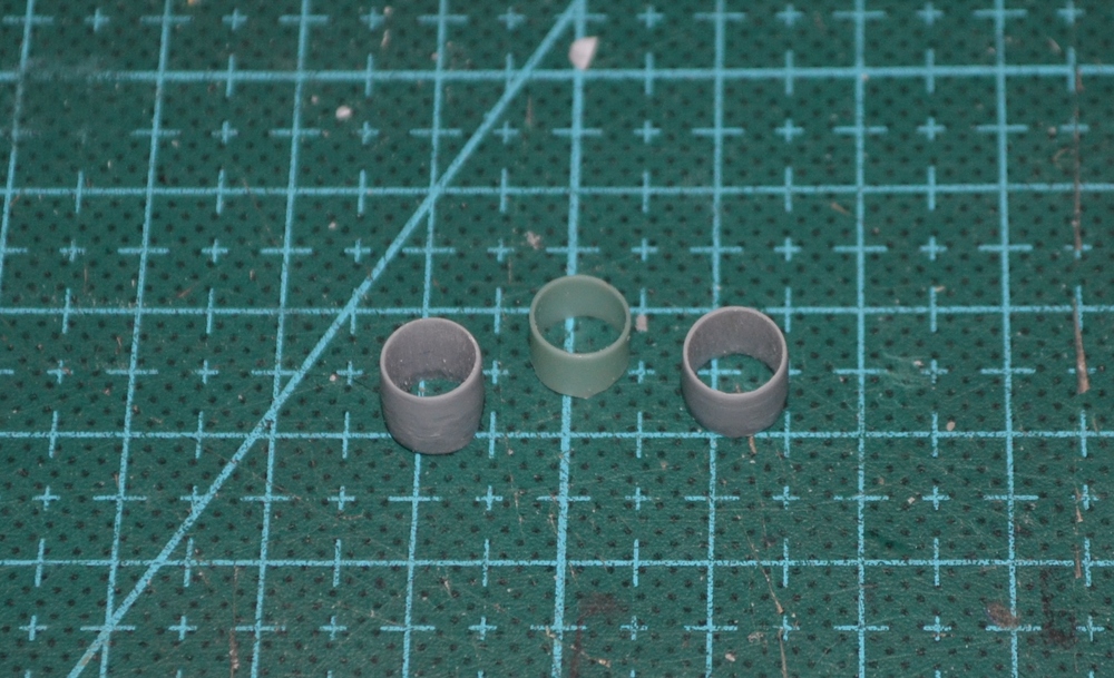

Базилио Опубликовано 3 января, 2021 Автор Жалоба Поделиться Опубликовано 3 января, 2021 Эта "хрень", как нельзя лучше подходит для выстругивания из неё нужной детали для интересующего нас узла! Поскольку голь на выдумки хитра, не остаётся ничего другого, как изобрести импровизированный токарный станок, в чём мне помогает шуруповёрт. Зажимаем детальку в цангу шуруповёрта, и подставив напильнег, жмём на пуск! Результатом более чем удовлетворён, идеально ровная поверхность нужного диаметра по наружке! Просверлив отверстие по центру, небольшим сверлом, начинаем обработку внутренней поверхности сопла, используя надфиля! При приближении к более или менее устраивающему результату, отпиливаем лишний черенок от заготовки. 5 Цитата Ссылка на комментарий Поделиться на другие сайты Поделиться

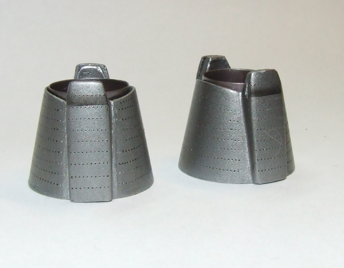

Базилио Опубликовано 3 января, 2021 Автор Жалоба Поделиться Опубликовано 3 января, 2021 Медленно но верно, движение в нужную нам сторону - на лиццо! Надфили творят чудеса аднака! Найдено одно смоляное сопло в наших "хреньках", собственно теперь есть к чему стремиться! 6 Цитата Ссылка на комментарий Поделиться на другие сайты Поделиться
Atlant Опубликовано 3 января, 2021 Жалоба Поделиться Опубликовано 3 января, 2021 "Голь на выдумки хитра", а при наличии коробки с такой надписью можно сделать ФСЁ! Молодец! 1 Цитата Ссылка на комментарий Поделиться на другие сайты Поделиться

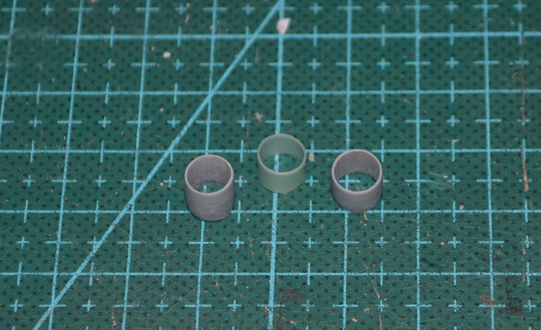

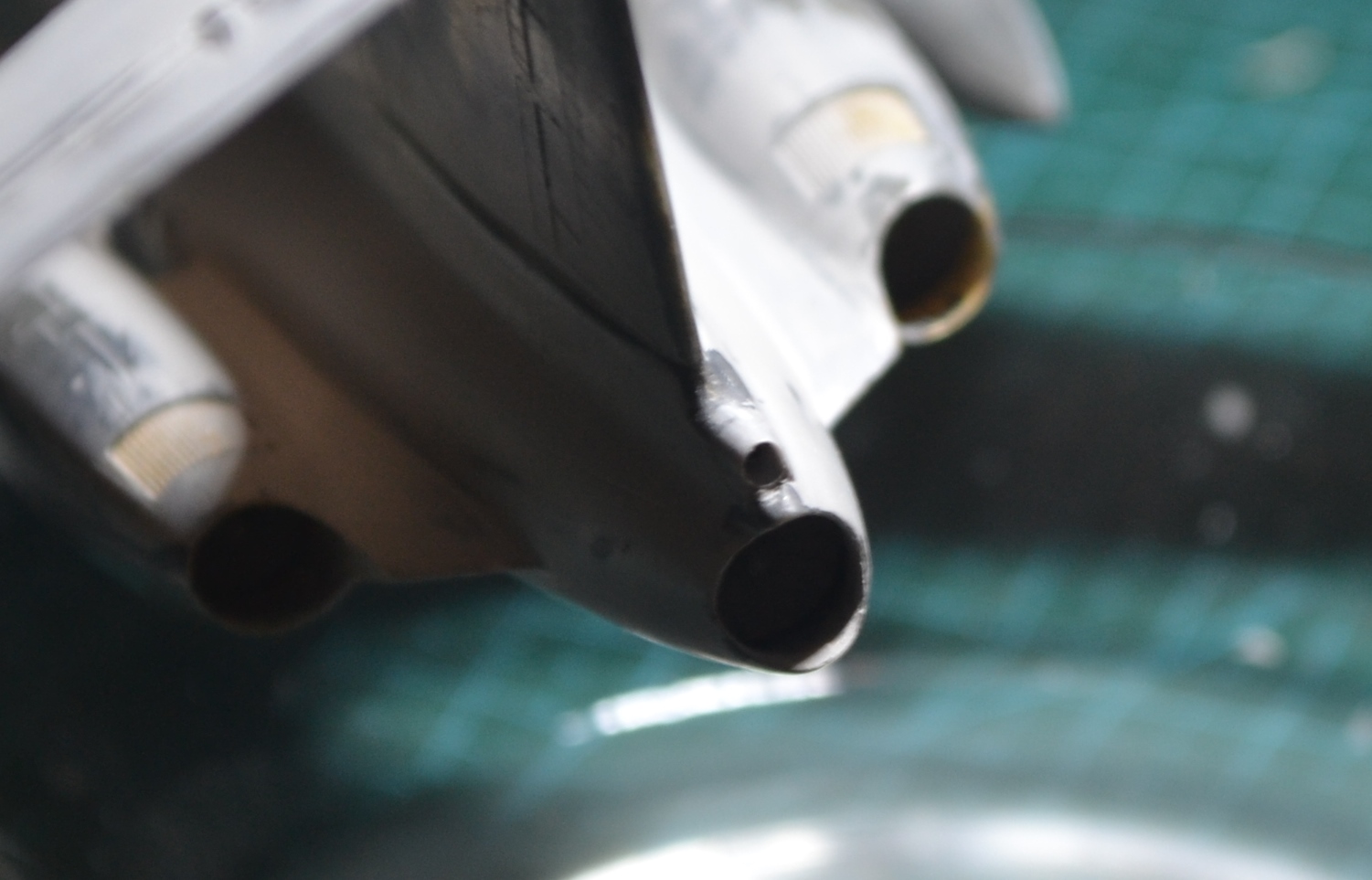

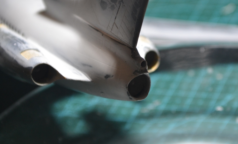

Базилио Опубликовано 3 января, 2021 Автор Жалоба Поделиться Опубликовано 3 января, 2021 Мдя уж! Лёнь, чесслово, из этих самых коробочек столько всего уже вылезло на свет божий! ...ну а по сабжу сопссно вот итог вечернего развлечения! По бокам куски литника, посередине смоляное сопло... Впереди выхлоп ВСУ... 1 Цитата Ссылка на комментарий Поделиться на другие сайты Поделиться

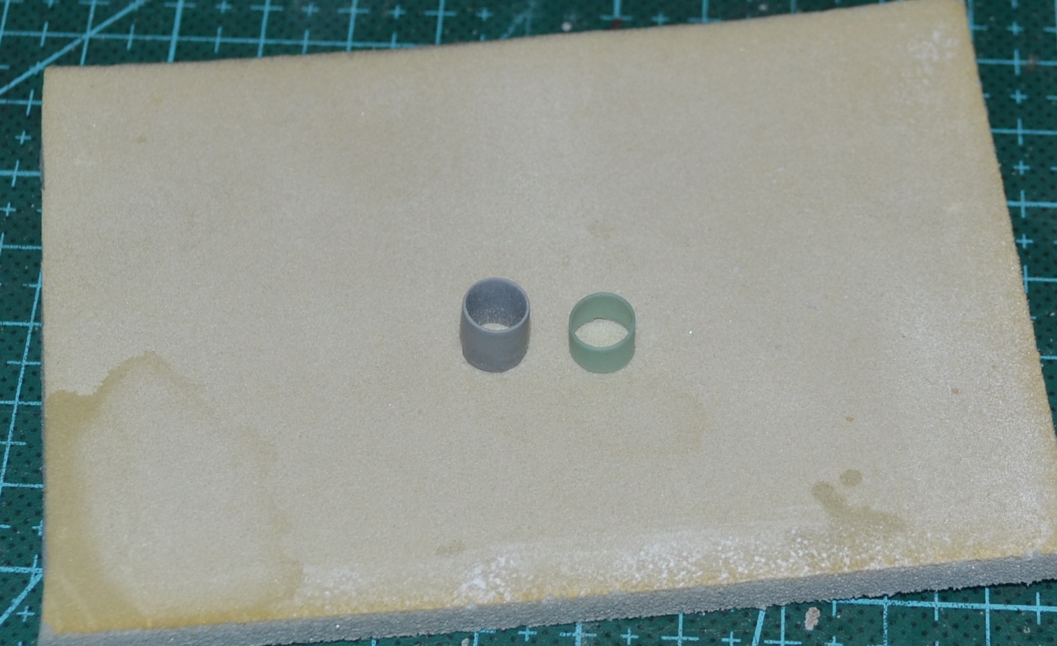

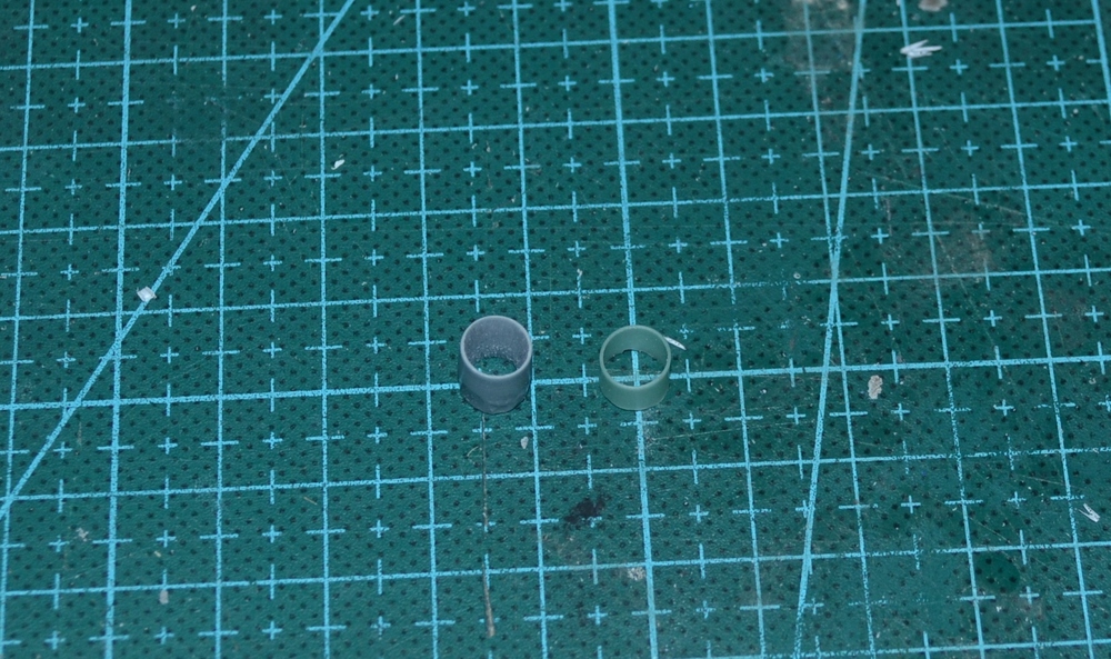

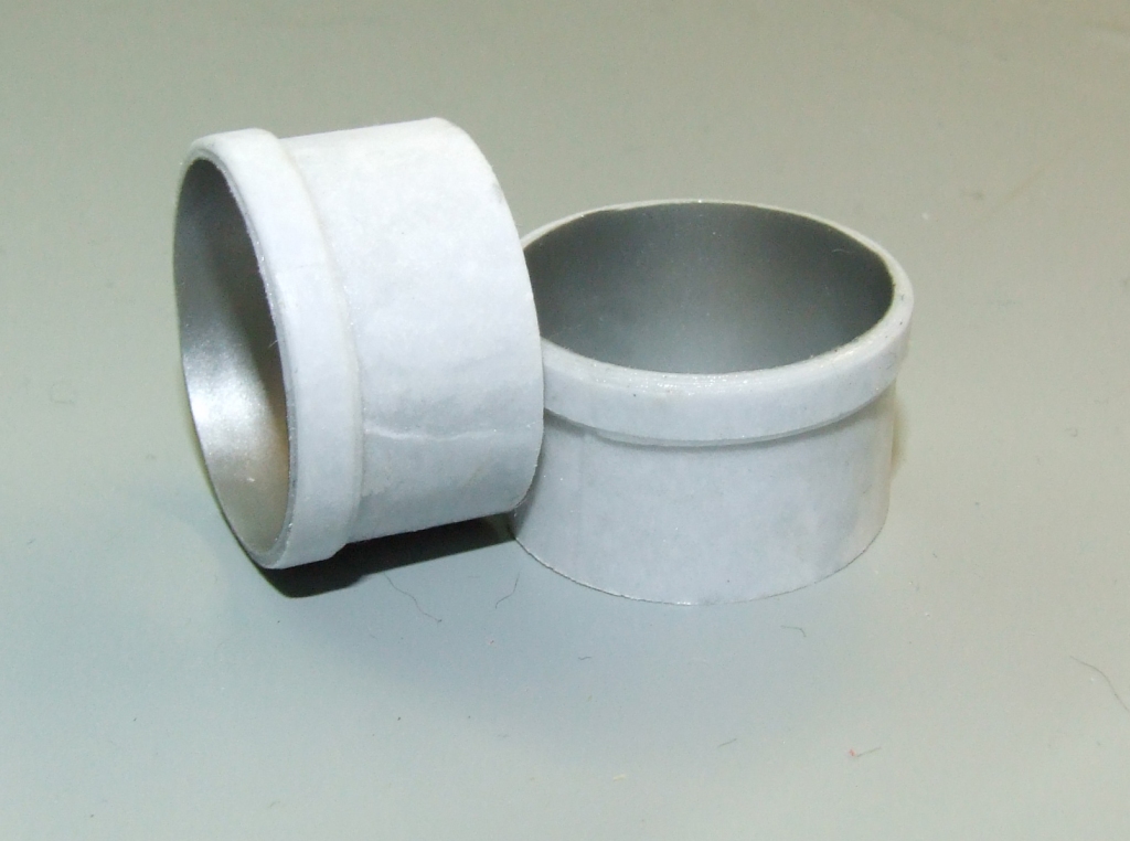

Triela Опубликовано 3 января, 2021 Жалоба Поделиться Опубликовано 3 января, 2021 Евгений, понимаю, что мой совет безнадежно опоздал, но все же скажу. Пусть в будущем пригодится. Такого рода детали гораздо проще и быстрее делать из обыкновенной писчей бумаги. 1. Берем оправку на 0.3...0.5 мм меньше нужного диаметра сопла 2. Отрезаем полоску бумаги и сворачиваем ее вдоль волокон в трубочку в 2-3 слоя на оправке, край слегка прихватываем точечным количеством суперклея. Длина трубочки должна быть на 2-4 см больше длины двух сопел. 3. Сдвигаем трубочку с оправки так, чтобы конец длиной в 2 сопла с запасом оказался на воздухе. 4. Пропитываем свисающий конец трубочки затекающим суперклеем и высушиваем. 5. Наносим слой шпаклевки и высушиваем. 6. Шкурим, шлифуем и полируем шпаклевку. 7. Грунтуем и задуваем полирующимся металликом Mr.Metal Color или аналогичным. Я бы сначала задул Dark Iron, а сверху брызнул пятнами золотом 8. Полируем с синим металлическим пигментом Tamiya или подобным и режем на сопла. Кстати, на соплах НК-8-2У есть выштамповка. Ее можно сделать после пропитки до шпаклевки и полировки тонкой полоской или прутком (на фото видна эта выштамповка). 8 Цитата Ссылка на комментарий Поделиться на другие сайты Поделиться
Семён Кисляков Опубликовано 3 января, 2021 Жалоба Поделиться Опубликовано 3 января, 2021 (изменено) Я на своих туполях (154 и 134) сопла делал из бумаги, свернутыми в колечки и пропитанными суперклеем для твердости. Результат вполне удовлетворил, толщина меньше чем на смоляном и затраты существенно меньше) А, ну вот выше Дмитрий уже все расписал более подробно Изменено 3 января, 2021 пользователем Семён Кисляков 2 Цитата Ссылка на комментарий Поделиться на другие сайты Поделиться
Базилио Опубликовано 3 января, 2021 Автор Жалоба Поделиться Опубликовано 3 января, 2021 Вотжешь блин! Век живи, век учись! Хороший и безусловно интересный способ изготовления этого узла! Думаю что возьму его на вооружение в будущих стройках! В этой стройке, ближе был опыт (или направление мыслей...) Андрея. Мне было интересно из бревна получится ли нечто похожее на искомую деталь... ...ну в итоге посмотрим, что получится... В любом случае спасибо за ещё один способ решения вопроса!!! 1 Цитата Ссылка на комментарий Поделиться на другие сайты Поделиться

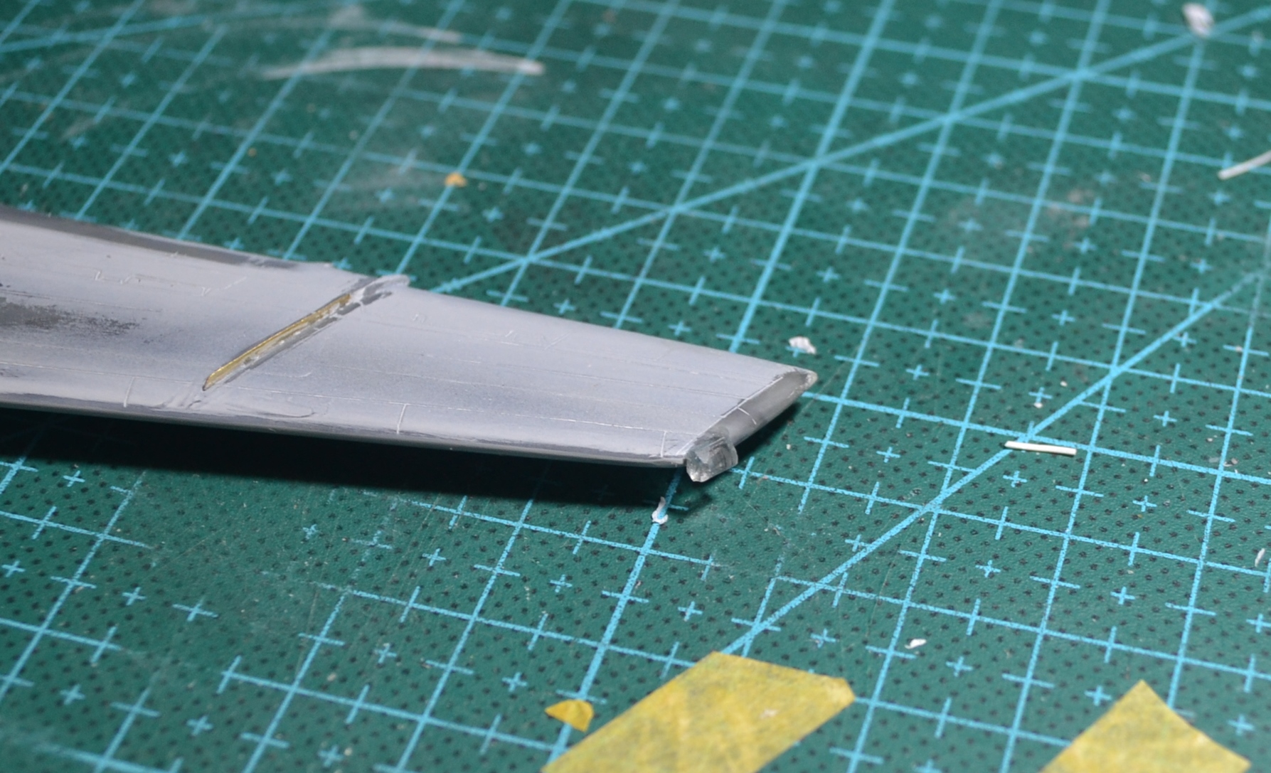

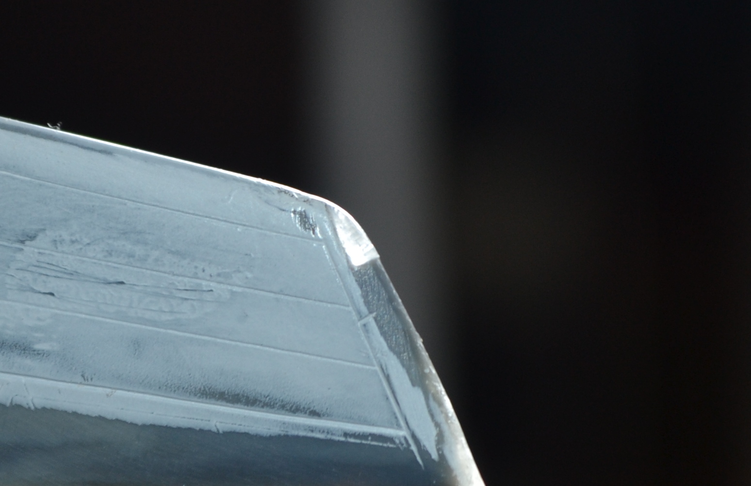

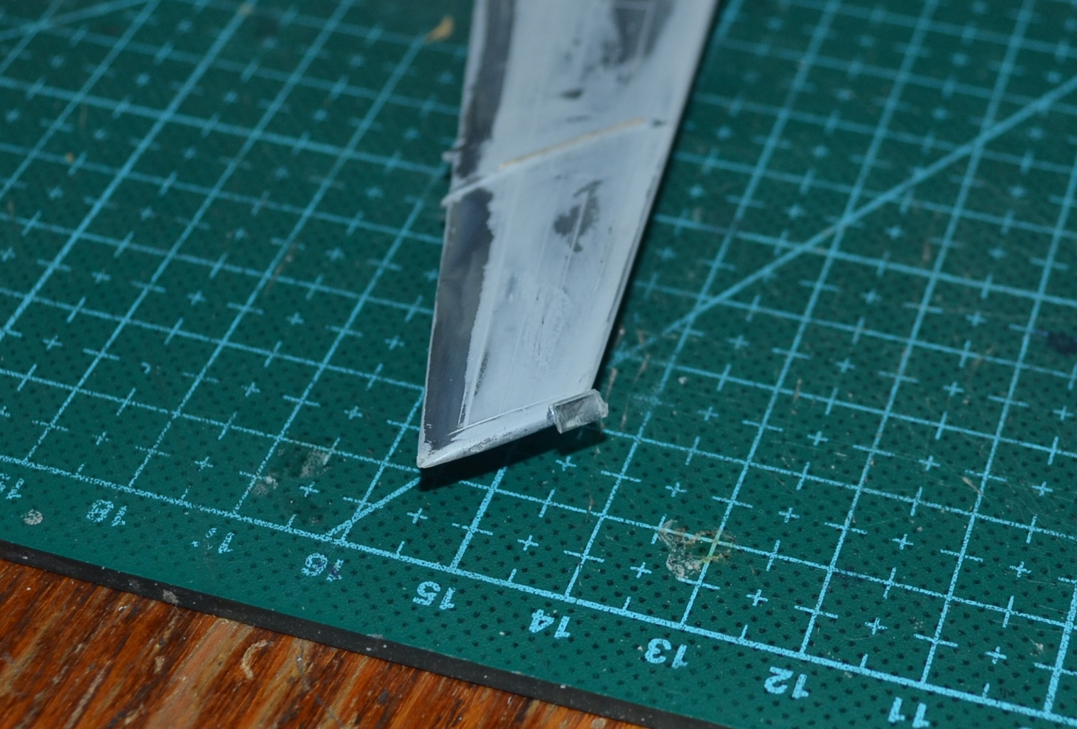

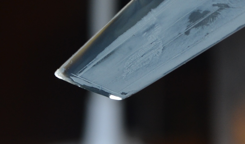

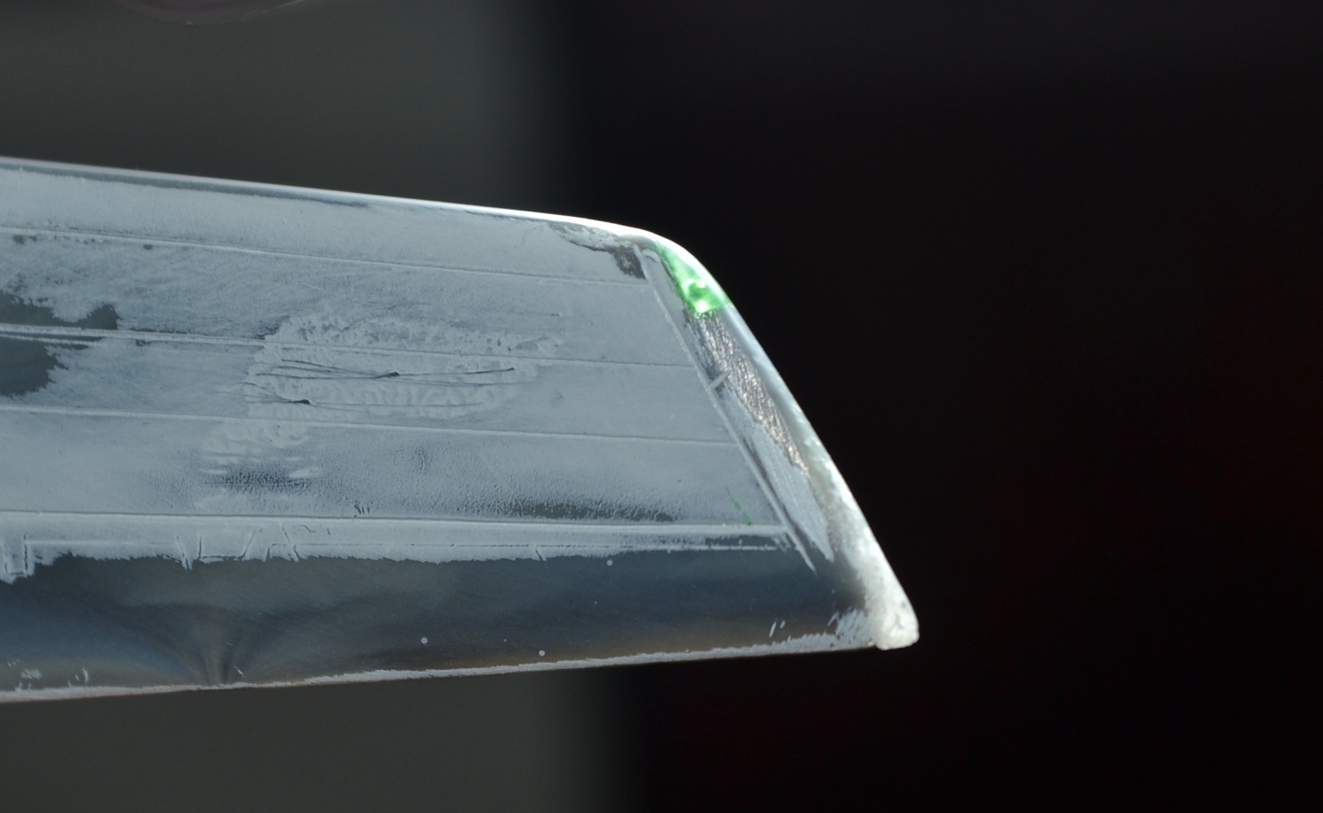

Базилио Опубликовано 4 января, 2021 Автор Жалоба Поделиться Опубликовано 4 января, 2021 (изменено) Сегодня получилось изобразить на законцовках крыльев АНО. Поскольку очень люблю работать с пластиком, не стал отходить от традиции, и Серёжкин метод с эпоксидкой остался в сторонке... Как и предполагалось, для начала в вырезанные выемки на крыльях были приклеены куски прозрачного литника... Апосля этого, обрабатываем вклеенное до удобоваримого результата... Ну нравится мне работать с пластиком!!! ...двигаемся далее!!! Изменено 4 января, 2021 пользователем Базилио 3 Цитата Ссылка на комментарий Поделиться на другие сайты Поделиться

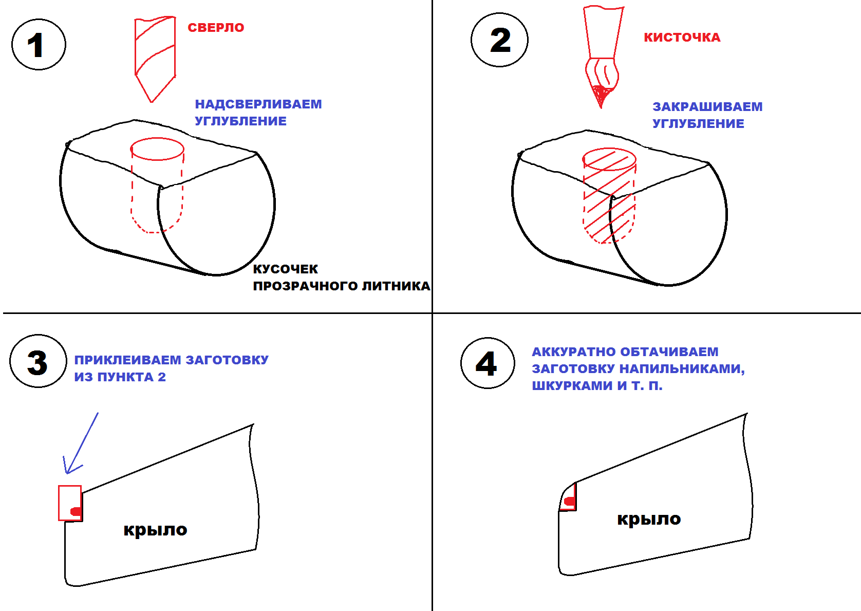

Семён Кисляков Опубликовано 4 января, 2021 Жалоба Поделиться Опубликовано 4 января, 2021 38 минут назад, Базилио сказал: Сегодня получилось изобразить на законцовках крыльев АНО. Поскольку очень люблю работать с пластиком, не стал отходить от традиции, и Серёжкин метод с эпоксидкой остался в сторонке... Как и предполагалось, для начала в вырезанные выемки на крыльях были приклеены куски прозрачного литника... Апосля этого, обрабатываем вклеенное до удобоваримого результата... Перед тем, как приклеивать кусочек прозрачного пластика к крылу, неплохо было бы в нем просверлить углубление - лампочку и потом закрасить ее в зеленый/красный цвет) В принципе еще не поздно переделать. В свое время нарисовал вот такую схемку: 5 Цитата Ссылка на комментарий Поделиться на другие сайты Поделиться
Базилио Опубликовано 4 января, 2021 Автор Жалоба Поделиться Опубликовано 4 января, 2021 ЭЭЭЭХ! Как я упустил этот момент... ...фонарики вклеены насмерть. проще крыло отломить. Сделаю цвет прозрачным лаком теперь... Цитата Ссылка на комментарий Поделиться на другие сайты Поделиться
Wishmaster Опубликовано 4 января, 2021 Жалоба Поделиться Опубликовано 4 января, 2021 58 минут назад, Базилио сказал: фонарики вклеены насмерть. проще крыло отломить Тем же напильником спиливаются без проблем. Даже если выпилишь глубже, то вопрос решается непокраской только нужной части, а чем глубже само стекло, тем оно естественнее смотрится на модели 1 Цитата Ссылка на комментарий Поделиться на другие сайты Поделиться

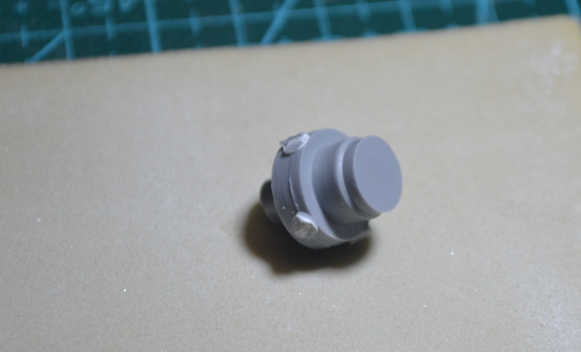

Базилио Опубликовано 4 января, 2021 Автор Жалоба Поделиться Опубликовано 4 января, 2021 Уболтали красноречивые! Говорю ведь, дурная голова, рукам покоя не даёт! Тем временем, поскольку на отливках производителя, на выхлоп ВСУ не было даже намёка, этот узел так же пришлось лепить из того что было под рукой, вернее в вышеупомянутой коробке! Вот что получилось в итоге: На фотике умерла батарейка, посему без вспышки так видно не очень. Позже наверное сфотаю и выложу качественнее фото... 5 Цитата Ссылка на комментарий Поделиться на другие сайты Поделиться

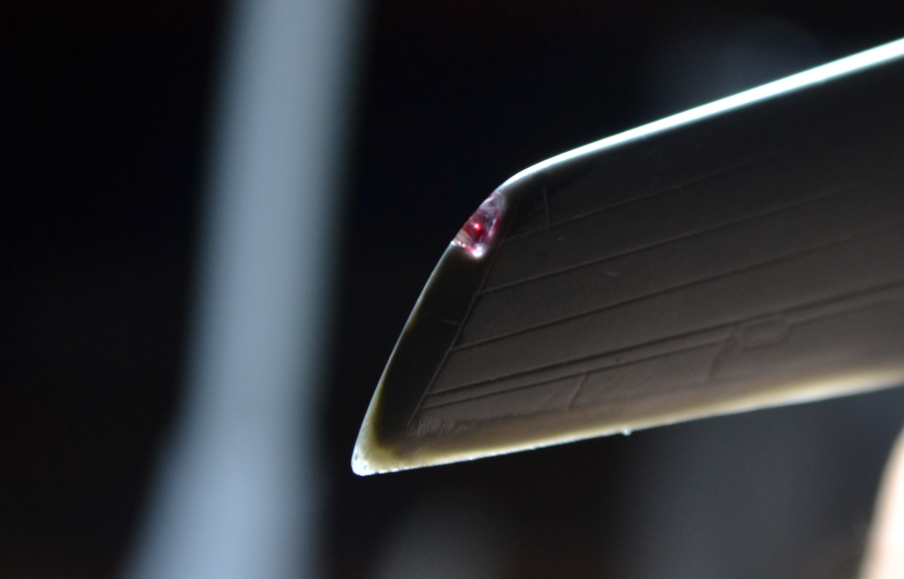

Популярный пост Базилио Опубликовано 4 января, 2021 Автор Популярный пост Жалоба Поделиться Опубликовано 4 января, 2021 4 часа назад, Семён Кисляков сказал: Перед тем, как приклеивать кусочек прозрачного пластика к крылу, неплохо было бы в нем просверлить углубление - лампочку и потом закрасить ее в зеленый/красный цвет) В принципе еще не поздно переделать. Сбегал на базар за лампочками и установил их на свои места... Пополз дальше ломать чёнить... 10 Цитата Ссылка на комментарий Поделиться на другие сайты Поделиться
Intel_Rus Опубликовано 4 января, 2021 Жалоба Поделиться Опубликовано 4 января, 2021 Вот можешь же, когда захочешь Цитата Ссылка на комментарий Поделиться на другие сайты Поделиться
Artman Опубликовано 4 января, 2021 Жалоба Поделиться Опубликовано 4 января, 2021 2 часа назад, Базилио сказал: Сбегал на базар за лампочками и установил их на свои места... Вот так прямо очень хорошо. Хорошие у вас на базаре лампочки... Цитата Ссылка на комментарий Поделиться на другие сайты Поделиться
