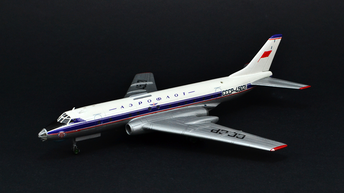

Леонид очень щедр в оценках, по этим фото ( выполненных в стиле Сергея) ничего нельзя сказать, кроме неплохо окрашенного самолета, больше ничего в полумраке не видно, увы.
Добро пожаловать на сайт и будет здорово если эта модель будет показана подробнее.

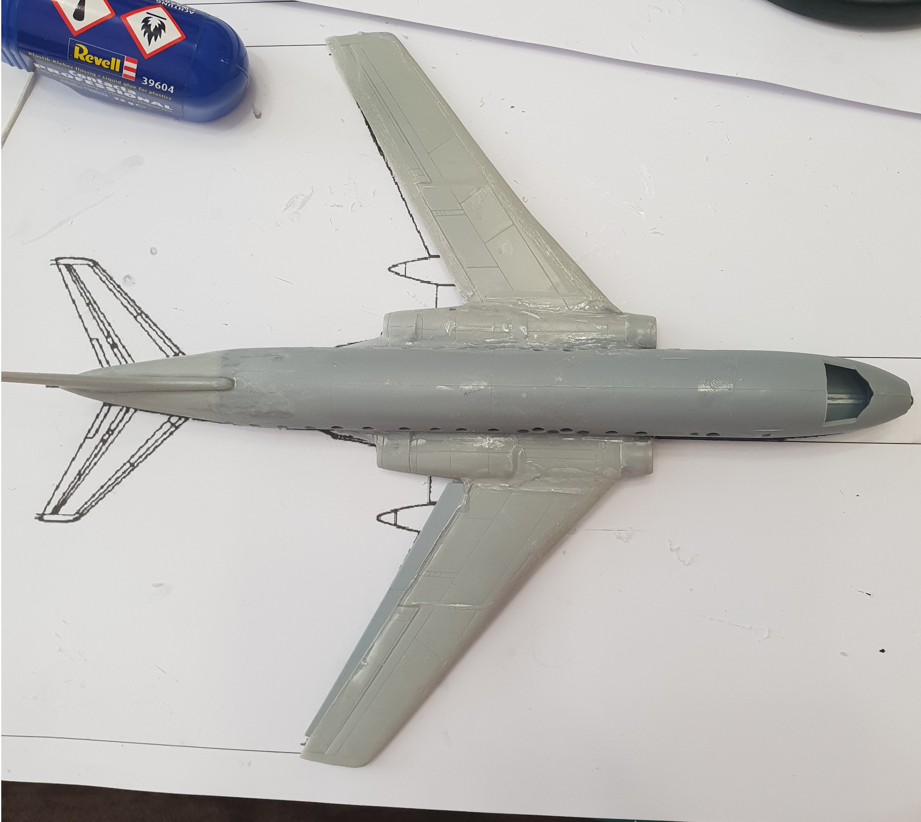

Сам процесс постройки.
Изначально я планировал делать ту-104 от а-модел, но качество литников меня категорически не устроило и я решился попробовать сделать перепил, хотя опыта в этом деле не было.
Первым делом нашел все размеры  распечатал чертеж ту-124.
Хвостовая часть, двигатели и крыло использовалась от а-модела, но их пришлось очень сильно стачивать наждачной бумагой и надфилями, так как они заметно большего размера, в большей части это касалось двигателей.
Склеивалось все с помощью клея ревел и первоначально шпатлевалось смесью пластика и этого самого клея.
6

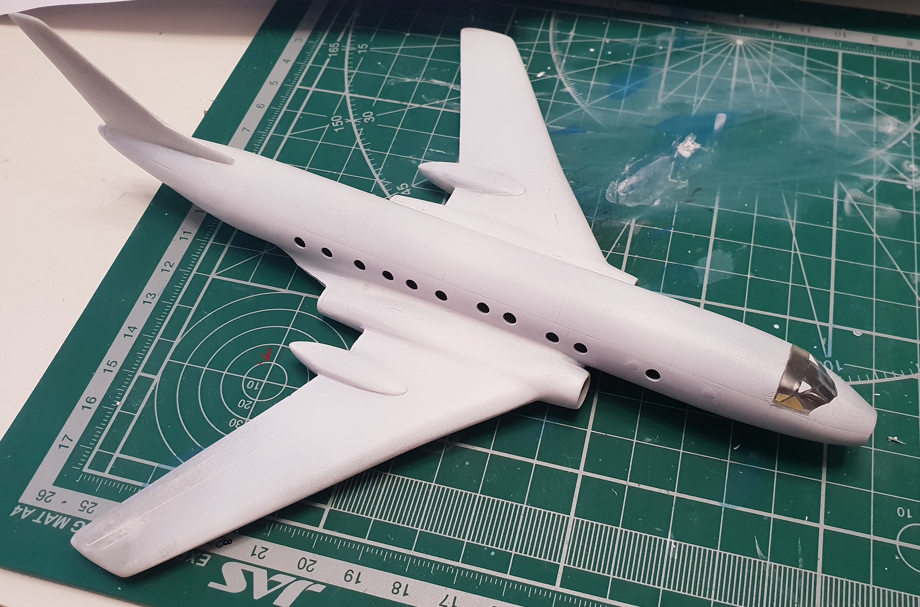

Как вы понимаете, от расшивки не осталось и следа- все очень сильно стачивалось и подгонялись размеры под чертеж.
Иллминаторы постарался оставить родные, насверлив новые и закрыв некоторые старые.
С формой  крыла тоже были трудности- пришлось наращивать заднюю кромку и что то придумывать с гондолами шасси
Ну а дальше с десяток слоев шпатлевки и грунта:D

Дальше были расшивка-грунт-шпатлевка раз 5, как минимум. Все лючки я всё-таки не осилил

Фото перевода декалей я к сожалению не делал, только после покрытия матовым лаком ганза.
Крайние 2 фото после попытки нанесения смывки, по-моему не особо удачной попытки.

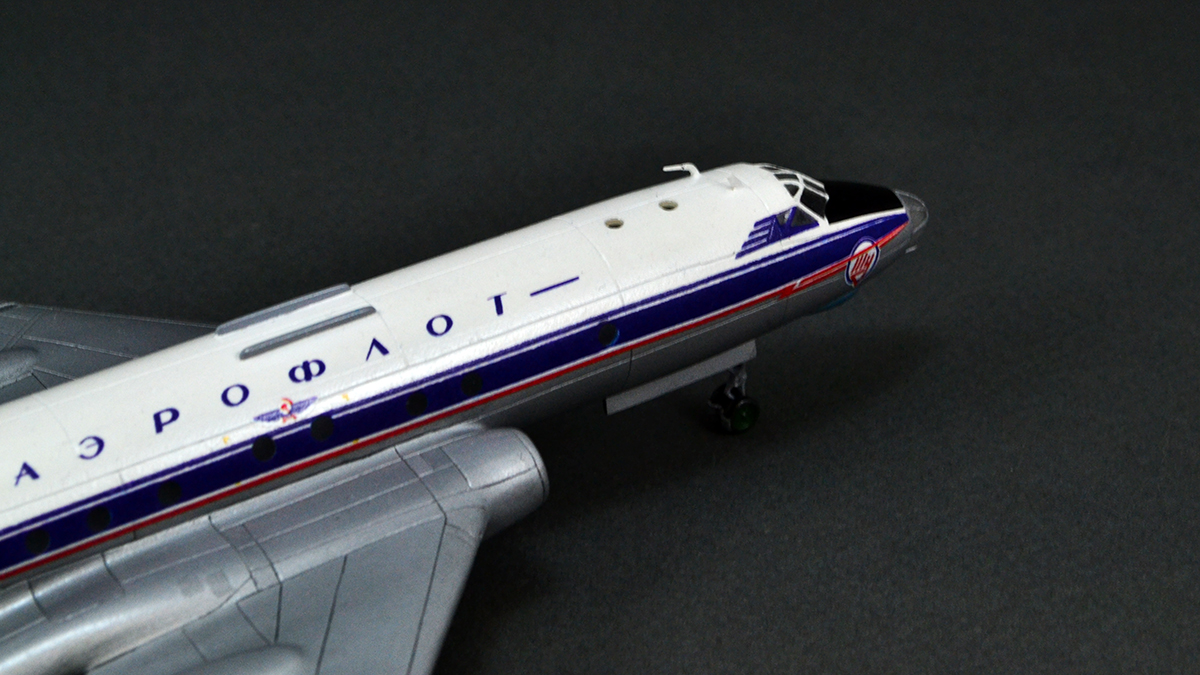

Одно из, что сразу портит вид модели, это форма законцовок крыла, стаба, киля. Вроде мелочь, но смотрится как игрушка, и сразу восприятие модели чуть иное. По мат. части не силен, может еще какие недочеты есть. Про расшивку - Вы и сами знаете, но учитывая, что резалась практически заново, то вполне объяснимо.

Илья, прежде всего хочу восхититься Вашей смелостью и упорством в плане реализации задуманного и особенно методом которым вы пошли, судя по всему первоначальная заделка у Вас расплавленным пластиком? Представляю сколько времени , сил это заняло. Автошпаклевка  2К в этом плане гораздо приятнее и быстрее. Самолет визуально похож и выискивать миллиметры не вижу смысла, правда крылья на заканцовках очень заоваленные , но надо отдать должное мотогондолы Вы срастили мастерски .  Не очень понравилась расшивка, она сильно "окопная"  и где то ее не хватает  и где то она просто обрывается  , а где то идет прямо через лючок . Гораздо проще было резать ее по грунту чем то типа острой иглы и более тонким скрабером ,( тем более заново нарезать гораздо проще , чем попадать  и дополнять то что было) получается очень красиво и просто, а как лекало использовать рекламную пленку в два слоя. Так же верхние гребни, будь они потоньше, выглядели бы изящнее . Крыльевые огоньки просто ужос, но я думаю Сергей Вас научит как это делать , у него этот момент очень неплохо выходит.  Если у Вас это только начало, то это очень шедеврально, я в свое время на первом серьезном запиле то же расшивон нарезал....мама не горюй :D
Более глубже копать не имеет смысла, главное модель узнаваема и получилась, очень надеюсь , что это не последний  такой запил и Вы еще не раз удивите! Удачи с новыми проектами!

Спасибо большое за замечания. Сам даже не задумывался о том, что так получится  если не заморачиваться над законцовками.
Первоначально я клеил пластиком, расплавленным в клее. На самом деле расшивка на последних двух моделях получилась такая же, снизу приложу фото кирпичного ту 154. Я всё никак не могу научиться делать ее тонкой.
Гребни брал из травления от ту 154, но толстыми вышли из за многих слоев краски и лака, тоже нужно было их подправлять.
