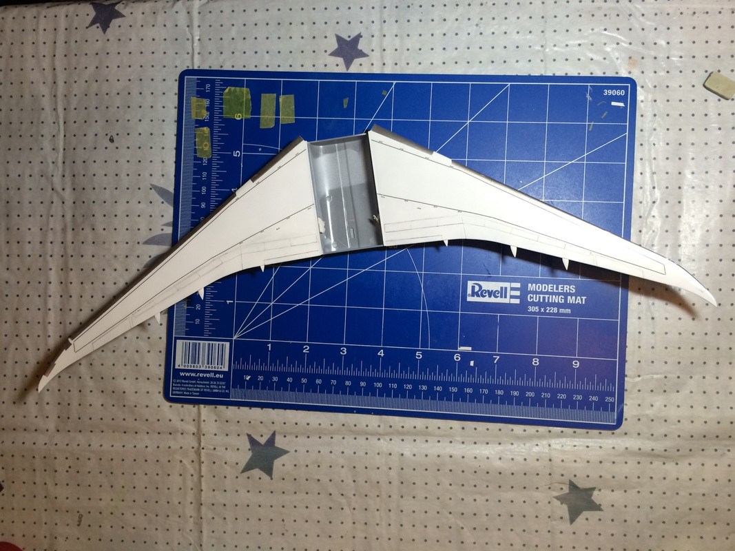

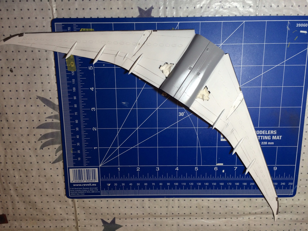

Тем временем,  нанёс деки - элементы технички на крылья, и слегка затонировал  - выделил расшивку.
Тонировать на чисто белом пока не очень выходит: при смывке разводы получаются и чумазенько  как-то выглядит...
Пока не понимаю, как выделить механизацию , чтобы остальное чисто белое осталось.
   Дима, смелый ты. Я также как-то крыло с центропланом отдельно - до сборки - покрасил. Потом пожалел. Когда собираешь насухую неокрашенный пластик, щель кажется маленькой - в пределах расшивки. При окончательной сборке эта щель приобретает такие размеры, что приходиться окрашенную модель шпатлевать/шоркать/докрашивать и т.д. В общем лучше собрать планёр с крылом и только потом красить.
    ПОСы красиво, аккуратно окрашены. А вот со смывкой - да - лажовенько вышло. Чтобы понять где собака порылась почему так получилось надо знать какой химией ты пользовался. Если Тамиевской смывкой по Future, то это ‘нормальный’ результат: первая вторую разъедает.
    Я нашёл, наконец, ‘правильный’ для себя путь: грунт - краска (металлики в том числе) - лак TS-13 - смывка - ТS-13 - декаль - TS-13 - полуглянцевый TS-79. Если лень, можно пропустить слой TS-13 между смывкой и декалью.

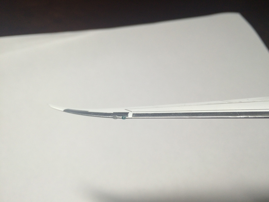

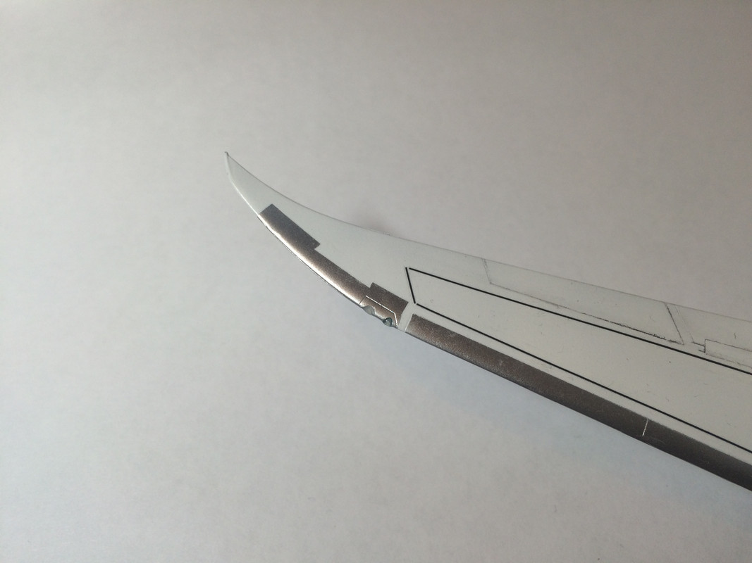

После ну о-о-очень долгой паузы,- мааааленькое такое продолжение: попытался изобразить на крыльях АНО из смолы 2-х минутки, и понял, что в след. раз надо пробовать 5-ти минутку, так как 2-х минутка слишком быстро густеет - не очень удобно делать маленькие фары/ано и т.п.
На правом крыле:
На левом:
Вышло не очень, конечно... Бледный зелёный и бледный красный... ну уж как получилось. В следующий попробую иную технологию.
Надеюсь, что Боги Моделизма будут благосклонны, и мне удастся таки доделать этот Boeing ближайшее время.
