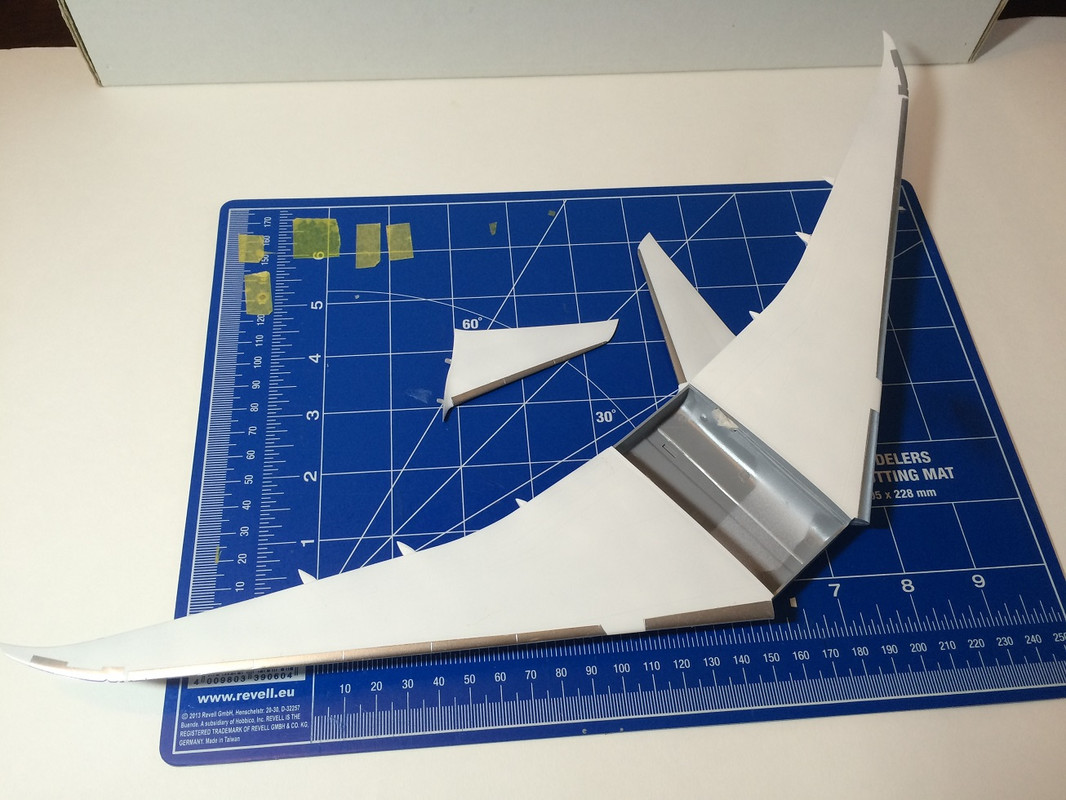

Dmitry Опубликовано 8 октября, 2018 Жалоба Поделиться Опубликовано 8 октября, 2018 (изменено) Приветствую всех! Предыстория такова: еще весной, в апреле ( еще до начала гб) начал я собирать данный самоль, но после майских праздников благополучно забросил по разным причинам. Так и пролежал он, наполовину готовый, всё лето и сентябрь. А тут как раз ГБ идёт по широкофюзеляжникам - дай, думаю, присоединюсь, может будет мотивация закончить к новому году эту модель, и поддержу ГБ заодно. Вообщем, не знаю что из этого получится, и получится ли вообще в силу острейшего дефицита времени ( в смысле - дострою ли?!), но попытка, как известно, не пытка. Сборка - тестовая, из коробки. Остекление кабины - штатное, что идёт в наборе; пассажирского салона - сделаю клеем АКАН. Ливрея - та что идёт в звездовском наборе. Только, будет некий упрощенный вариант, типа как в модели 787 от Revell...Ну не готов я ни морально, ни технически к выведению этих фирменных градиентов, полос и т.п.... Короче, по ходу дела постараюсь что-нибудь "изобразить". Изменено 8 октября, 2018 пользователем Dmitry 1 Цитата Ссылка на комментарий Поделиться на другие сайты Поделиться

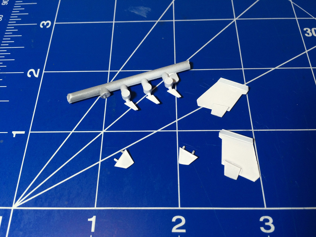

Dmitry Опубликовано 8 октября, 2018 Автор Жалоба Поделиться Опубликовано 8 октября, 2018 (изменено) На данное время имею: - собранные, загрунтованные и окрашенные ( в том числе ПОСы) стабы и крылья: - загрунтованные, покрашенные и слегка оттонированные элементы шасси - стойки, колёса, створки и другая мелочёвка (антенны): - собранный, загрунтованный, окрашенный в серый цвет и покрытый глянцем фюз, готовый для нанесения декалей; - собранные внутренние элементы движков, загрунтованные и окрашенные металликами AK Interactive; - окрашенные металликом алюминий обечайки движков, движки собраны. Окрашенные элементы закрыты масками, осталось загрунтовать внешнюю сторону капотов, окрасить , покрыть глянцем и нанести деки. Изменено 8 октября, 2018 пользователем Dmitry 5 Цитата Ссылка на комментарий Поделиться на другие сайты Поделиться
Dmitry Опубликовано 8 октября, 2018 Автор Жалоба Поделиться Опубликовано 8 октября, 2018 (изменено) Итого, осталось сделать: - загрунтовать и покрасить движки, залакировать, нанести деки, покрыть защитным слоем лака. - изобразить из 5ти минутки АНО на крыльях; - сделать из Акана иллюминаторы салона, нанести деки на фюз, крылья и стабы, покрыть лаком; - всё это собрать в кучу вместе, приклеить шасси, створки, антенны. - слегка выделить расшивку на крыльях, лёгкую тонировку. - финишное покрытие лаком. - и - самое главное, не испортить модель ! Вроде не много ...( как обычно, так только кажется на первый взгляд ). Изменено 8 октября, 2018 пользователем Dmitry Цитата Ссылка на комментарий Поделиться на другие сайты Поделиться

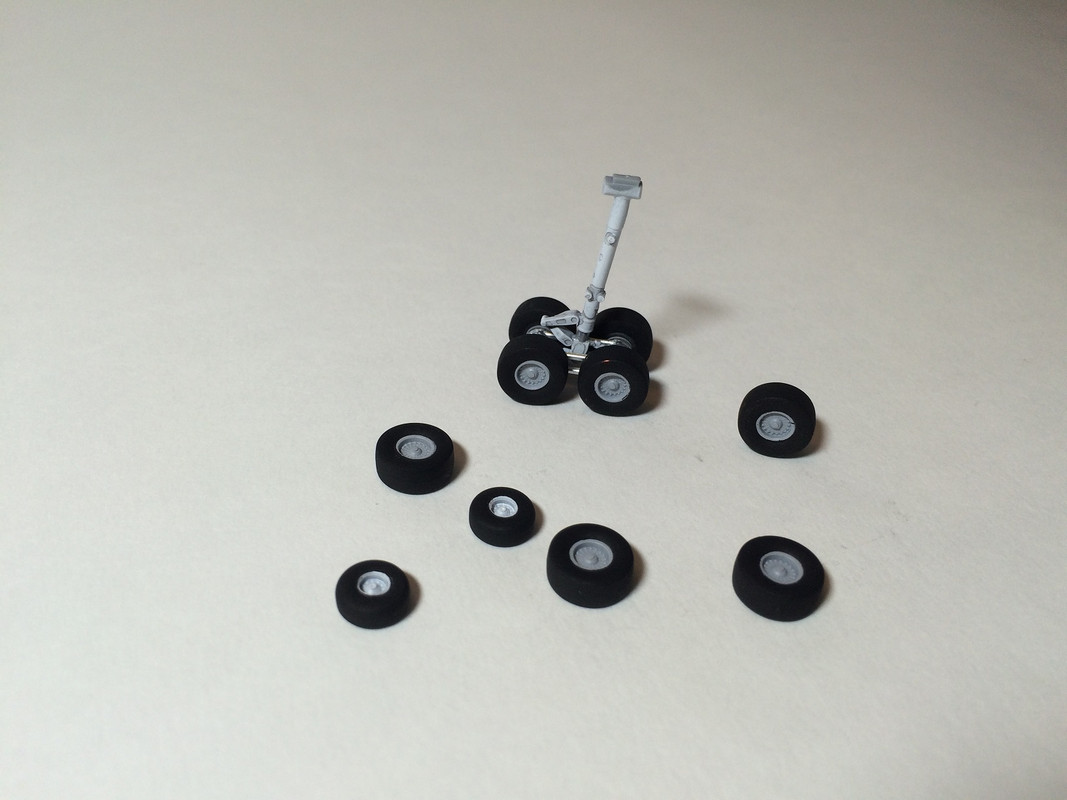

Dmitry Опубликовано 8 октября, 2018 Автор Жалоба Поделиться Опубликовано 8 октября, 2018 "На сухую" прикинул шасси: 2 Цитата Ссылка на комментарий Поделиться на другие сайты Поделиться

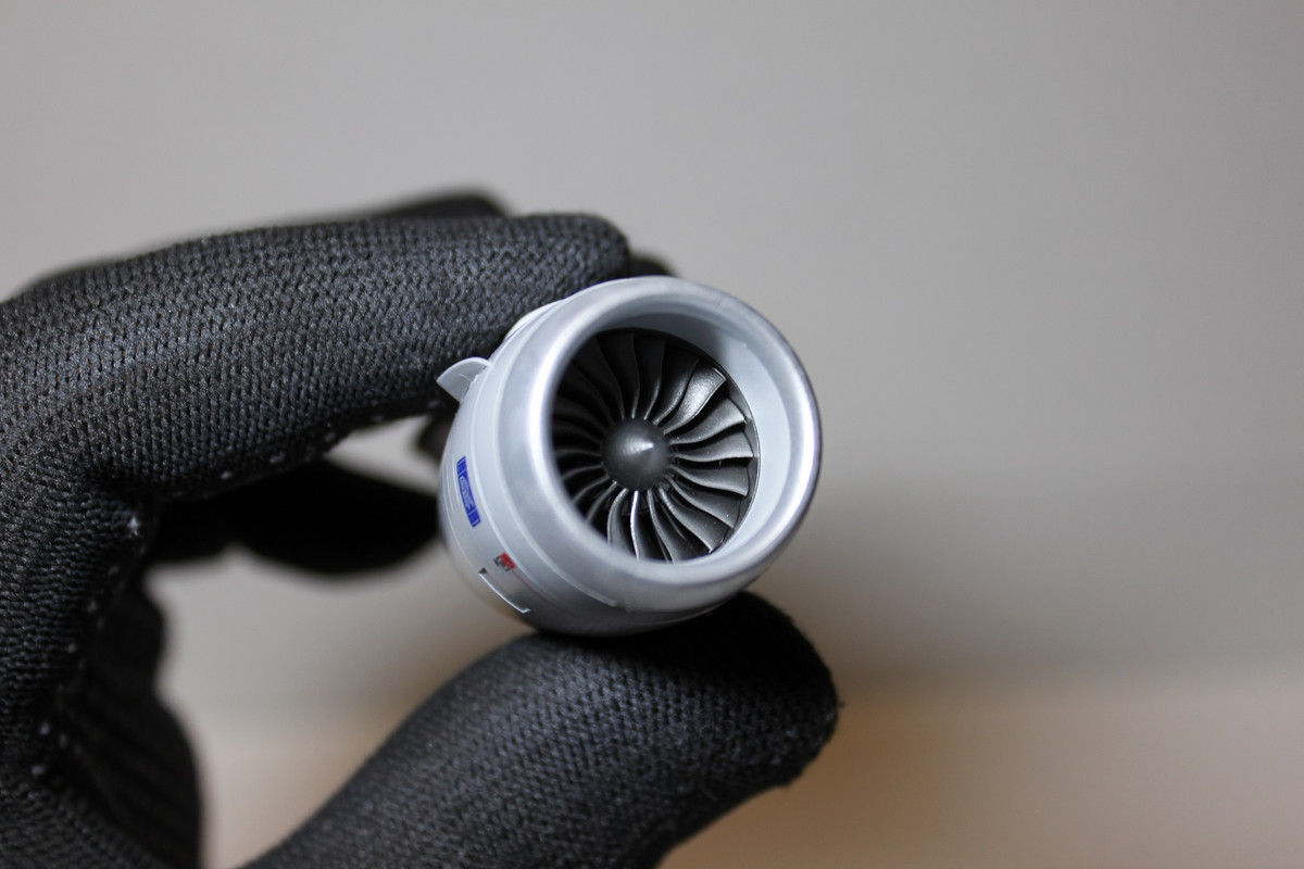

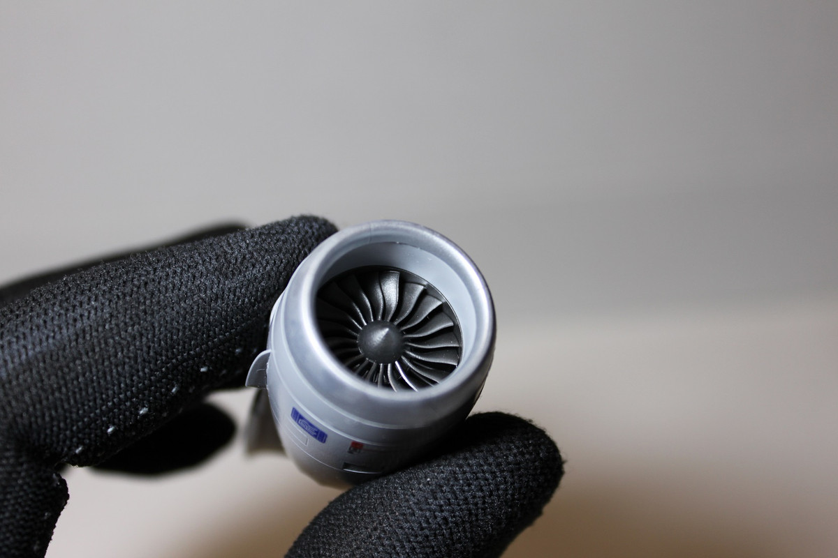

Популярный пост Dmitry Опубликовано 10 октября, 2018 Автор Популярный пост Жалоба Поделиться Опубликовано 10 октября, 2018 (изменено) Отработал движки: покрасил, покрыл глянцем, нанёс декали, покрыл защитным слоем лака. Мне еще до шедевральных движков к примеру, Евгения (djmard) и другого Евгения (Vavorok) - как ползком до Пекина, но вот вышло как-то так вообщем: Изменено 10 октября, 2018 пользователем Dmitry 13 Цитата Ссылка на комментарий Поделиться на другие сайты Поделиться
Intel_Rus Опубликовано 10 октября, 2018 Жалоба Поделиться Опубликовано 10 октября, 2018 Дим, не скромничай) Очень крутые двигатели. Цитата Ссылка на комментарий Поделиться на другие сайты Поделиться
Dmitry Опубликовано 11 октября, 2018 Автор Жалоба Поделиться Опубликовано 11 октября, 2018 (изменено) Спасибо , Сергей! Но, на самом деле - там не очень внутри, швы продольные заметны, просто на фото ракурс удачный. По правде говоря, при сборке движков, да и всей этой модели, я не особо заморачивался шпаклеванием и шлифовкой швов, так что при макросъемке видно будет. Хотя движки на этой модели Звезды - отличные, все хорошо стыкуется, собирается и т.п. Надо только быть аккуратным и повнимательнее. Да, забыл в начале упомянуть, что набор сей мне достался с косячками - поведенные вправа хвостовое оперение на левой половине фюза и слегка - на правой. И гнутые прямо на литниках лопатки вентиляторов... Сразу фотки не сделал, потому как тогда не планировал wip. Попытка выправить лопатки с помощью сначала фена, а потом горячей воды к особому успеху не привела, в итоге отломал одну лопатку... Пришлось её приклеивать на место. Короче, на фотках видно некоторые кривые лопатки: Изменено 11 октября, 2018 пользователем Dmitry 3 Цитата Ссылка на комментарий Поделиться на другие сайты Поделиться

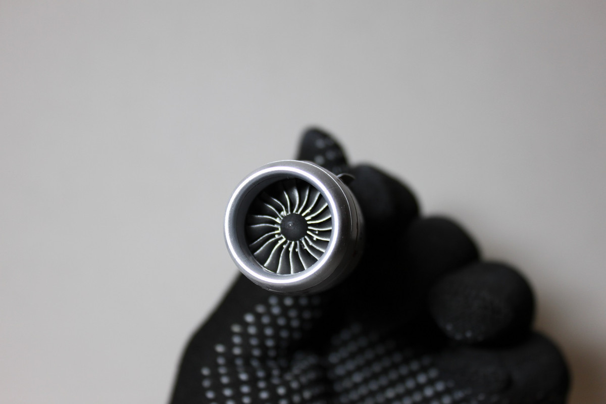

Dmitry Опубликовано 11 октября, 2018 Автор Жалоба Поделиться Опубликовано 11 октября, 2018 И вот еще немного движков анфас: 5 Цитата Ссылка на комментарий Поделиться на другие сайты Поделиться

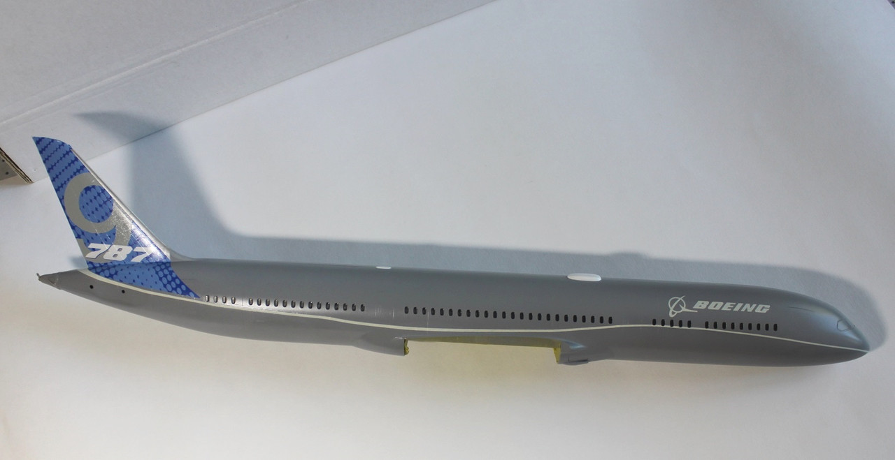

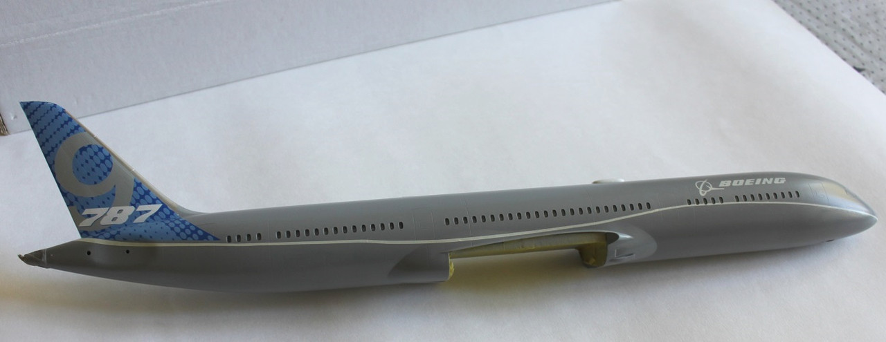

Dmitry Опубликовано 21 октября, 2018 Автор Жалоба Поделиться Опубликовано 21 октября, 2018 (изменено) Потихоньку сборка продвигается. Сделал из Акановского клея для прозрачных деталей иллюминаторы. Начал наносить декали, которые идут в наборе, на фюзеляж. Декаль довольно нежная и капризная - тянется и норовит порваться. Изменено 21 октября, 2018 пользователем Dmitry 2 Цитата Ссылка на комментарий Поделиться на другие сайты Поделиться
Диспетчер Опубликовано 21 октября, 2018 Жалоба Поделиться Опубликовано 21 октября, 2018 Не понял, Дим, зачем декали? Цитата Ссылка на комментарий Поделиться на другие сайты Поделиться
djmard Опубликовано 21 октября, 2018 Жалоба Поделиться Опубликовано 21 октября, 2018 Дима, привет! Последний пост вогнал в ступор. Перечитал всю тему сначала. Пересмотрел кучу фотографии. Не нашёл ни одной, где фюз и движки серые. (Кстати движки - супер!). Вот когда на сцену поднялись декали ты стал одекаливать, только тогда и заметил что король-то голый фюзеляж-то серый! Разве такой существовал? 1 Цитата Ссылка на комментарий Поделиться на другие сайты Поделиться
Intel_Rus Опубликовано 21 октября, 2018 Жалоба Поделиться Опубликовано 21 октября, 2018 12 минуты назад, djmard сказал: Дима, привет! Последний пост вогнал в ступор. Перечитал всю тему сначала. Пересмотрел кучу фотографии. Не нашёл ни одной, где фюз и движки серые. (Кстати движки - супер!). Вот когда на сцену поднялись декали ты стал одекаливать, только тогда и заметил что король-то голый фюзеляж-то серый! Разве такой существовал? Вот у меня такой же вопрос возник)) Цитата Ссылка на комментарий Поделиться на другие сайты Поделиться

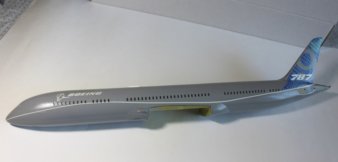

Dmitry Опубликовано 21 октября, 2018 Автор Жалоба Поделиться Опубликовано 21 октября, 2018 (изменено) Сергей (Диспетчер) - потому что осталось задекалить фюз, крылья и стабы - и соединить их вместе )) Парни.... теперь я в недоумении... Сборка - тестовая, это НЕ будет копия какого-то конкретного борта. Я же вот в начале указывал: В 08.10.2018 в 20:40, Dmitry сказал: Ливрея - та что идёт в звездовском наборе. Только, будет некий упрощенный вариант, типа как в модели 787 от Revell...Ну не готов я ни морально, ни технически к выведению этих фирменных градиентов, полос и т.п.... Короче, по ходу дела постараюсь что-нибудь "изобразить". Посему, ливрея будет что называется "по мотивам" домашней окраски Boeing. А так как белые надписи и полоса, что в декалях даны, на белом как-то не ахти смотрятся , решил сделать фюз ( и движки) серым. Короче, будет моя свободная фантазия. А пока, помимо косячков которые заметят опытные моделисты, пока у меня не получается справиться с таким траблами: - отпечатками клеевого слоя от масок ( лента Тамия) на окрашенных металликами ПОСах. Уж я пробовал предварительно маски прилеплять/отлеплять по нескольку раз на лакированную поверхность, чтобы уменьшить их клеевой слой и прилипание к металликам, но увы - не вполне помогло... - попадание и прилипание мелких ворсинок на окрашенные или залакированнные поверхности модели. Тоже , уже и пылесосил перед покраской в квартире, и делал влажную уборку и воздух увлажнял, все равно на поверхности после просушки заметны эти зловредные ворсинки. Изменено 21 октября, 2018 пользователем Dmitry Цитата Ссылка на комментарий Поделиться на другие сайты Поделиться

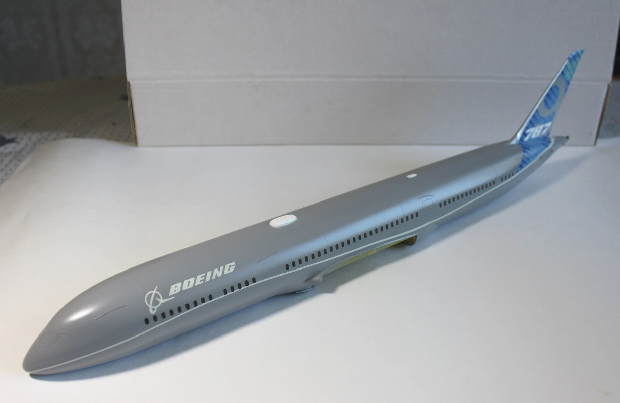

Dmitry Опубликовано 21 октября, 2018 Автор Жалоба Поделиться Опубликовано 21 октября, 2018 ...продолжаю наносить декали М-да.... пока как-то уныло и мрачновато получается ... Теперь буду кумекать, как это выправить, в смысле - улучшить, сделать самоль поживее, и повеселее что ли . Ушел думать... 1 Цитата Ссылка на комментарий Поделиться на другие сайты Поделиться

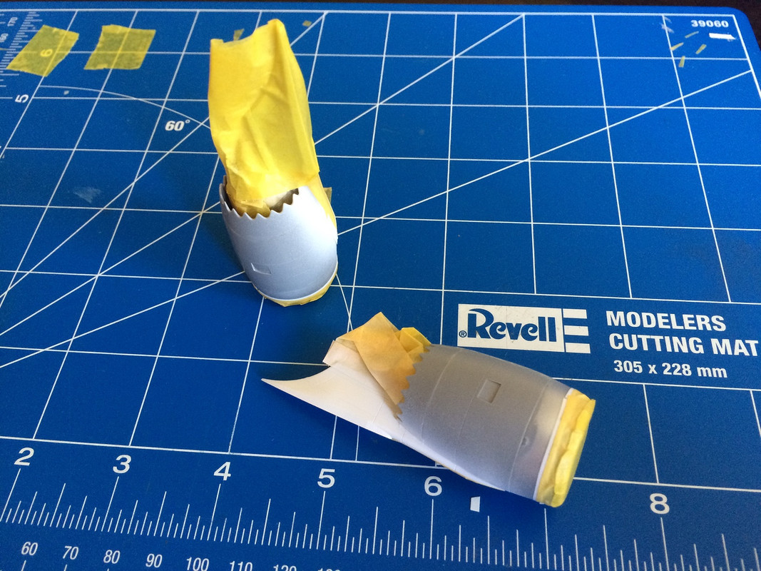

бак1 Опубликовано 21 октября, 2018 Жалоба Поделиться Опубликовано 21 октября, 2018 6 часов назад, Dmitry сказал: А пока, помимо косячков которые заметят опытные моделисты, пока у меня не получается справиться с таким траблами: - отпечатками клеевого слоя от масок ( лента Тамия) на окрашенных металликами ПОСах. Уж я пробовал предварительно маски прилеплять/отлеплять по нескольку раз на лакированную поверхность, чтобы уменьшить их клеевой слой и прилипание к металликам, но увы - не вполне помогло... - попадание и прилипание мелких ворсинок на окрашенные или залакированнные поверхности модели. Тоже , уже и пылесосил перед покраской в квартире, и делал влажную уборку и воздух увлажнял, все равно на поверхности после просушки заметны эти зловредные ворсинки. А что за краска? Никакой специфики оставлять след от скотча у металликов нет! Это либо недосушенная краска, либо нафиг такую краску с такой спецификой . Вроде уже столько работ было с посами и масками, что даже есть выбор. Ворсинки неизбежны, редко у кого бывает возможность идеальных условий, увлажнение, как правильно написал Михаил, не будет лишним. Другое дело -борьба с ворсинками на поверхности. Оно то да, шкурка и все дела, но зачастую пылинка прилипает на начальной стадии покраски и если краска не быстросохнущая, то убрать ее сразу и продолжать невозможно - нужно высушить, иначе потом убирая шкуркой или сама ворсинка проявится во всей красе, либо прошкурить до грунта можно. С краской на нитроснове все много проще , достаточно немного подождать -шлифануть- и можно красить дальше. 1 Цитата Ссылка на комментарий Поделиться на другие сайты Поделиться
djmard Опубликовано 21 октября, 2018 Жалоба Поделиться Опубликовано 21 октября, 2018 7 часов назад, Dmitry сказал: - отпечатками клеевого слоя от масок ( лента Тамия) на окрашенных металликами ПОСах. Дима, клеевой слой может остаться если маски долго (более суток) оставлять на модели. Я маскирую непосредственно перед покраской и снимаю сразу же (ч/з 2-3 минуты). Ремарка: акрил не использую, только 'баллончиковые' Тамиевские эмали, АК и Аклад. И - да, разного рода ПОСы и др. металлические поверхности стараюсь оставлять 'на десерт". 7 часов назад, Dmitry сказал: - попадание и прилипание мелких ворсинок на окрашенные или залакированнные поверхности модели. Тоже , уже и пылесосил перед покраской в квартире, Случалось после 'пылесосания" резултат оказывался хуже. В одном месте собраешь пыль, зато в другом - нетронутая (за шкафом/диваном/под столом, да мало ли где) возмущается. Вот увлажнение помогает. И ещё. Наши аэрографы, как правило двойного действия (могут копать красить, а ещё могут просто дуть воздух). Вот прежде чем дуть краску, дай поверхности насладиться аэрографским бризом. Ну а если какая-нибудь настырная ворсинка всё же зубоскалится и корчит рожи где-нибудь на крыле, для этого есть, как уже выше отметили, Тамиевские губки. Также отмечу, что мои ворсинки предпочитают Тамиевскую эмаль, а вот металлики от АК видимо имеют 'антиворсинин'. 2 Цитата Ссылка на комментарий Поделиться на другие сайты Поделиться
