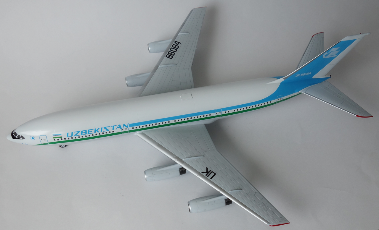

Pahan Air Опубликовано 29 августа, 2018 Жалоба Поделиться Опубликовано 29 августа, 2018 Разбавлю ГБ отечественным самолётом. Дека от Алексея. 4 Цитата Ссылка на комментарий Поделиться на другие сайты Поделиться
All Опубликовано 30 августа, 2018 Жалоба Поделиться Опубликовано 30 августа, 2018 Тоже, очень любопытный и не стандартный вариант! Удачи в постройке, Паш! Цитата Ссылка на комментарий Поделиться на другие сайты Поделиться

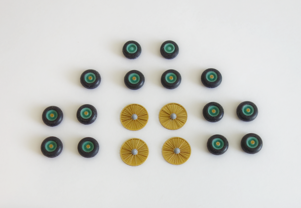

Pahan Air Опубликовано 25 февраля, 2019 Автор Жалоба Поделиться Опубликовано 25 февраля, 2019 Всем привет! Пока с дримлайнером перебои, скрестил экипаж с травлом. Резина хорошая, мягкая, но притягивает всякие пылинки, как магнит и не знаю как обработать шероховатости. Читал про заморозку, но сутки пролежав в морозилке, резина твёрдой не стала. Думал станет твердой и можно будет шкуркой пройтись, анъ нет. 5 Цитата Ссылка на комментарий Поделиться на другие сайты Поделиться
Intel_Rus Опубликовано 25 февраля, 2019 Жалоба Поделиться Опубликовано 25 февраля, 2019 У экипажа резина - дрянь. Я в 1/72 с ней намучился. Но что поделать, лучше уж такая резина, чем пластик. Цитата Ссылка на комментарий Поделиться на другие сайты Поделиться
M.G. Опубликовано 25 февраля, 2019 Жалоба Поделиться Опубликовано 25 февраля, 2019 Антистатиком обойти? Цитата Ссылка на комментарий Поделиться на другие сайты Поделиться
бак1 Опубликовано 25 февраля, 2019 Жалоба Поделиться Опубликовано 25 февраля, 2019 Что то мне подсказывает (могу ошибаться) раньше шинки были из другого материала, теперь очень похоже на силикон. Возможно поменялась технология отливок, прежние,хоть и с трудом , можно было обработать, настоящие очень непросто, да и производитель не рекомендует. только острый нож. У Эльфа качество шинок лучше на порядок, правда они к Г.А. равнодушны... Цитата Ссылка на комментарий Поделиться на другие сайты Поделиться

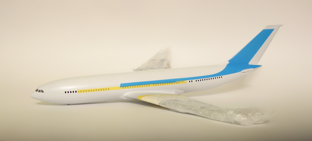

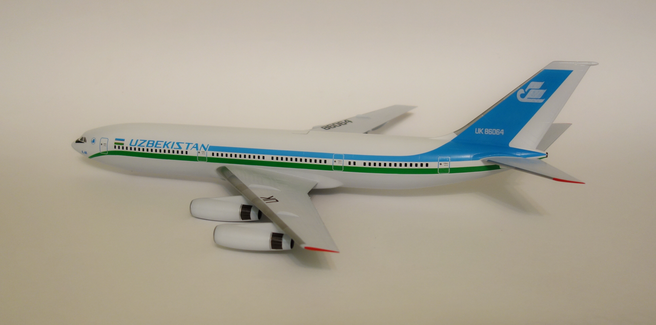

Pahan Air Опубликовано 10 мая, 2019 Автор Жалоба Поделиться Опубликовано 10 мая, 2019 Продолжаю Ил. Загрунтовал заднюю часть. Наконец-то я понял, как грунтовать, чтобы избежать шагрени у основания крыла. Просто задуваешь с близкого расстояния, а при задувании, например, крыла, струю направлять в сторону от фюзеляжа. 7 Цитата Ссылка на комментарий Поделиться на другие сайты Поделиться

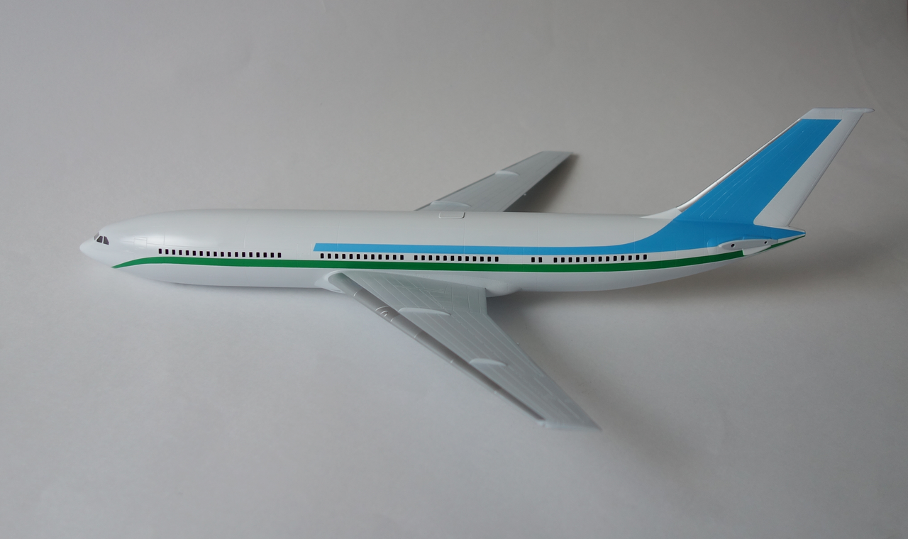

Pahan Air Опубликовано 14 мая, 2019 Автор Жалоба Поделиться Опубликовано 14 мая, 2019 Описывать нечего, на фото всё видно. Скажу лишь одно: так хочется сорвать скотч и посмотреть как там, но по нему промерена зелёная полоска. Так что есть стимул побыстрее её накрасить. 3 Цитата Ссылка на комментарий Поделиться на другие сайты Поделиться

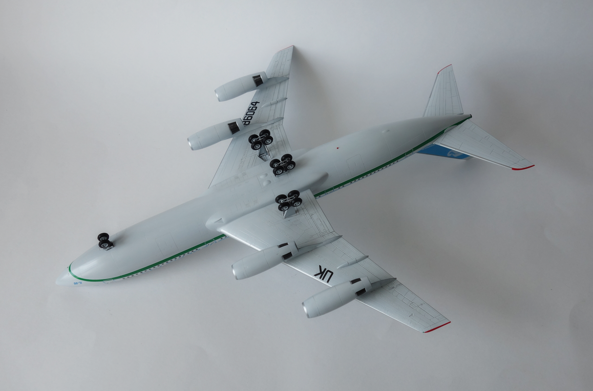

Pahan Air Опубликовано 17 мая, 2019 Автор Жалоба Поделиться Опубликовано 17 мая, 2019 Накрасил ПОС на киле и зелёную полоску. 8 Цитата Ссылка на комментарий Поделиться на другие сайты Поделиться
Базилио Опубликовано 18 мая, 2019 Жалоба Поделиться Опубликовано 18 мая, 2019 (изменено) Абалдеть как ровно и красиво получается! Никак не могу приноровиться так аккуратно красить. Суперски! Изменено 18 мая, 2019 пользователем Базилио Цитата Ссылка на комментарий Поделиться на другие сайты Поделиться

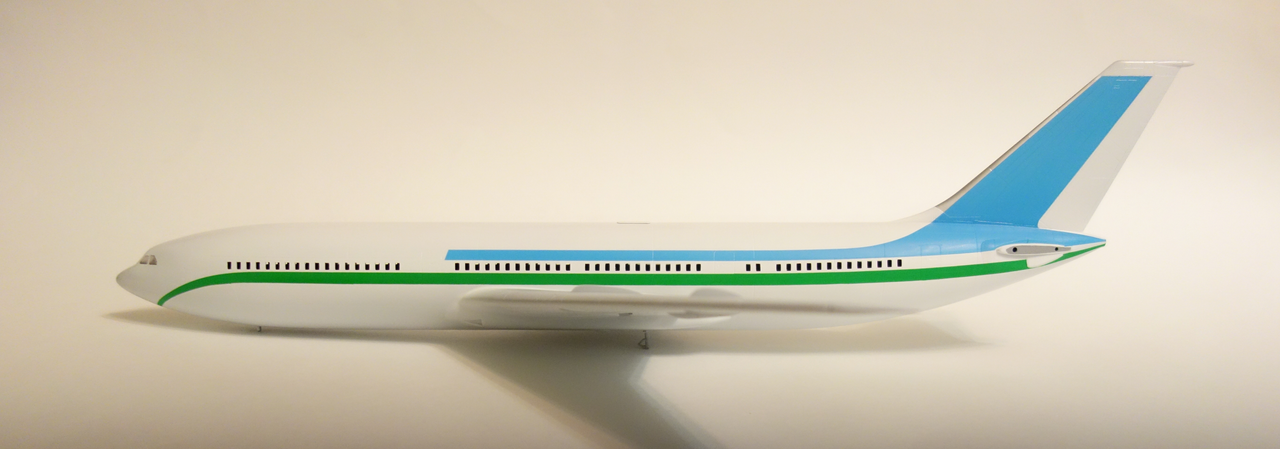

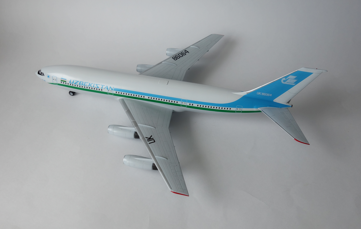

Pahan Air Опубликовано 21 мая, 2019 Автор Жалоба Поделиться Опубликовано 21 мая, 2019 Покрасил пос на крыле, задул серым. Евгений спасибо! 8 Цитата Ссылка на комментарий Поделиться на другие сайты Поделиться

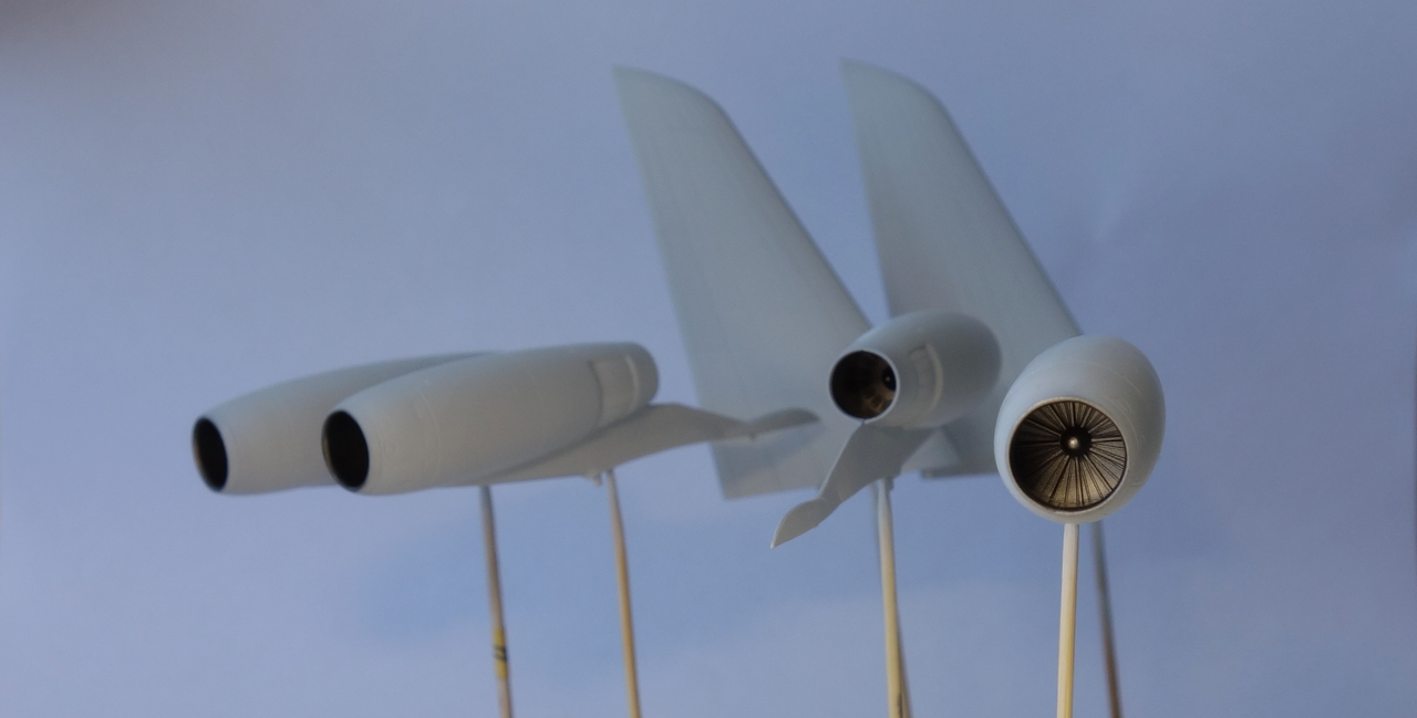

Pahan Air Опубликовано 23 мая, 2019 Автор Жалоба Поделиться Опубликовано 23 мая, 2019 Собрал и задул серым движки и стабы. 4 Цитата Ссылка на комментарий Поделиться на другие сайты Поделиться

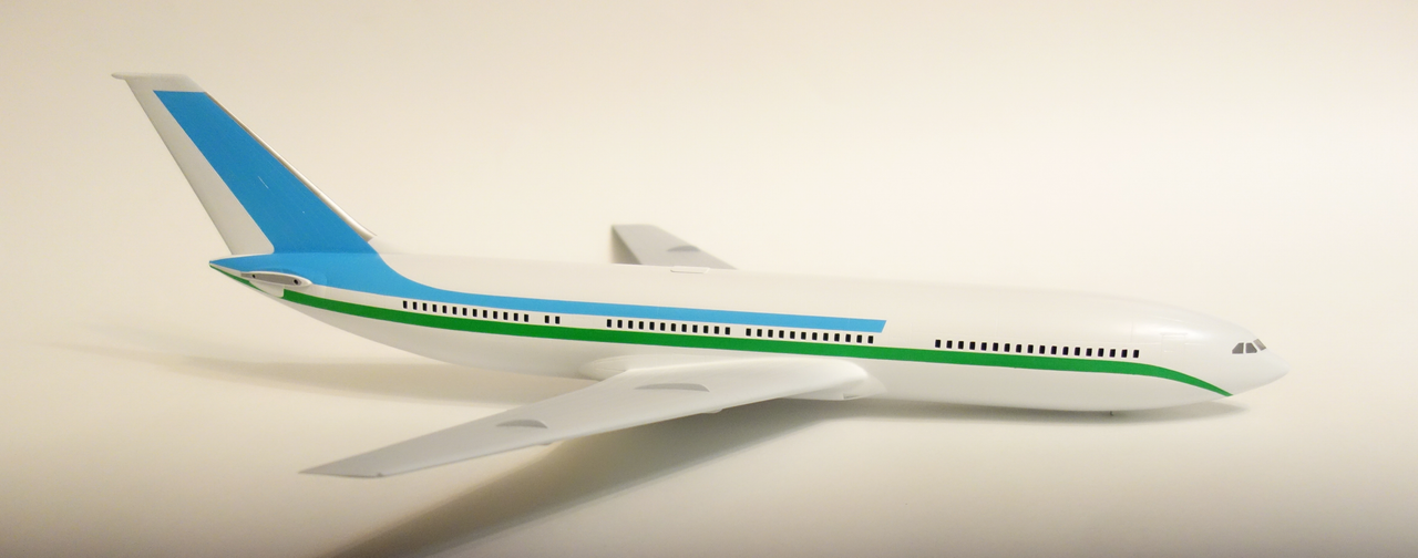

Pahan Air Опубликовано 27 мая, 2019 Автор Жалоба Поделиться Опубликовано 27 мая, 2019 Небольшой прогресс. Антиблик хотел надуть, если дека не подойдёт, но вроде подошла. 8 Цитата Ссылка на комментарий Поделиться на другие сайты Поделиться
Базилио Опубликовано 28 мая, 2019 Жалоба Поделиться Опубликовано 28 мая, 2019 Очень аккуратно и красиво получается! Вот бы научиться с маляркой так обращаться!!! Паш, а лобовик - декаль? Цитата Ссылка на комментарий Поделиться на другие сайты Поделиться
Pahan Air Опубликовано 28 мая, 2019 Автор Жалоба Поделиться Опубликовано 28 мая, 2019 Жень спасибо! Лобовик прозрачный. Просто ракурсы так получились, кажется декальный. Цитата Ссылка на комментарий Поделиться на другие сайты Поделиться
Базилио Опубликовано 28 мая, 2019 Жалоба Поделиться Опубликовано 28 мая, 2019 Вообще круто! Чёткие контуры как у декали! Класс! Цитата Ссылка на комментарий Поделиться на другие сайты Поделиться

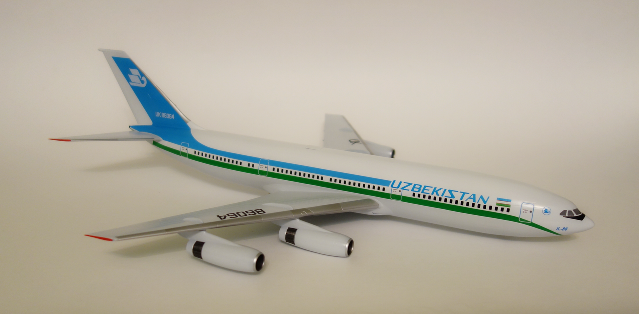

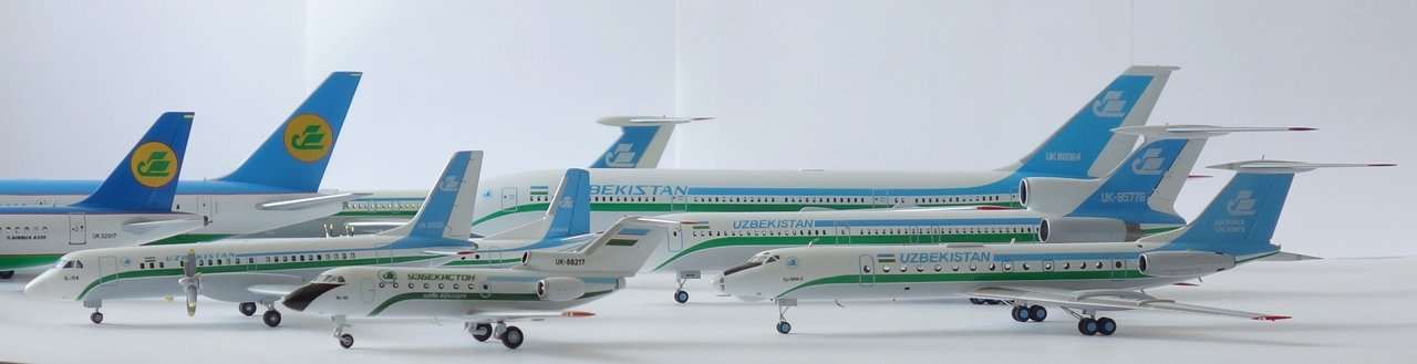

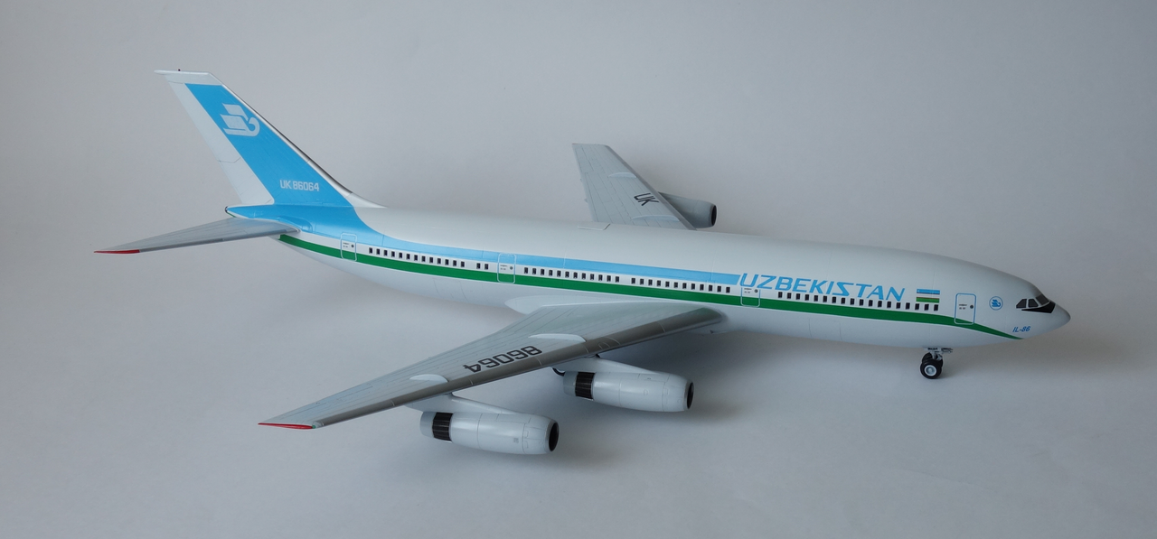

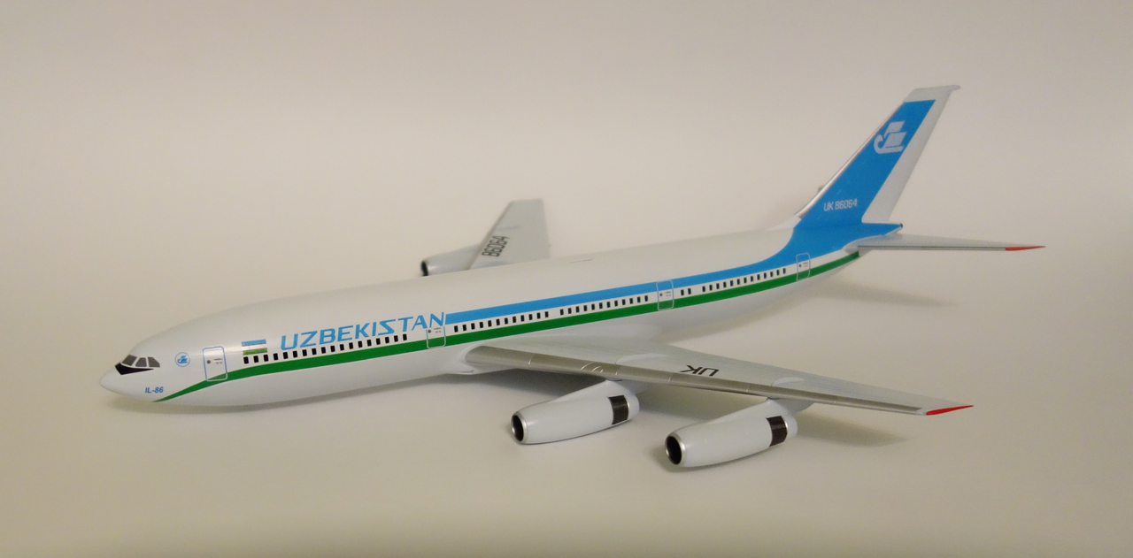

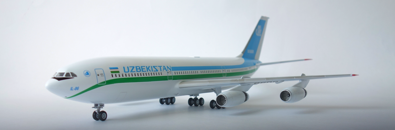

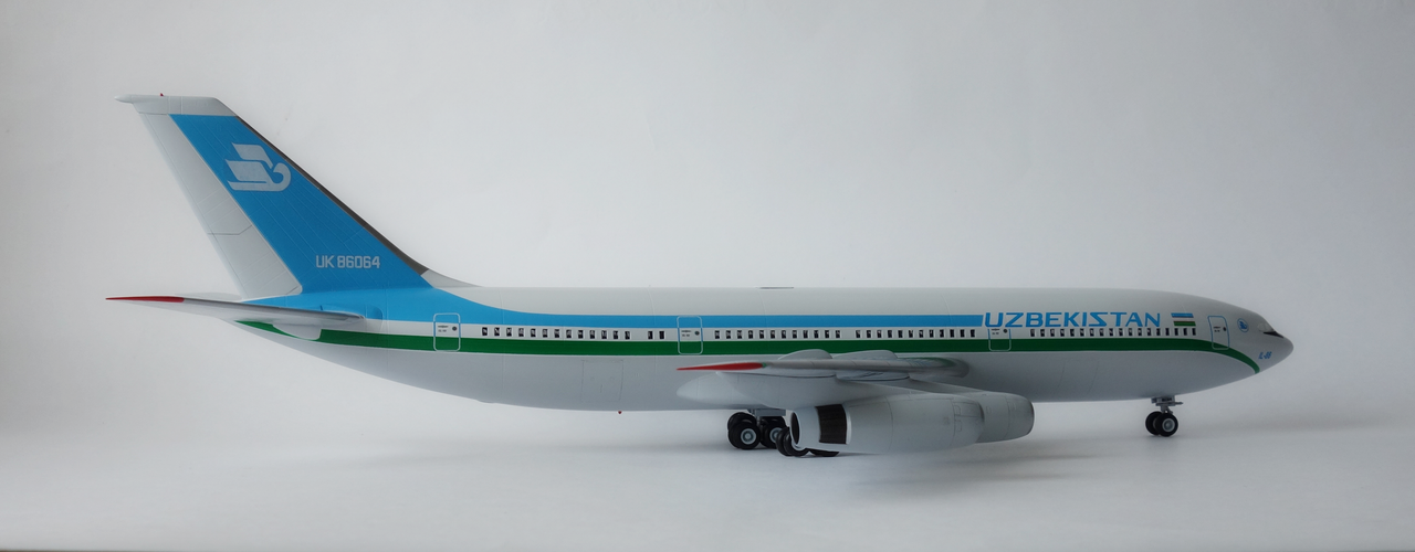

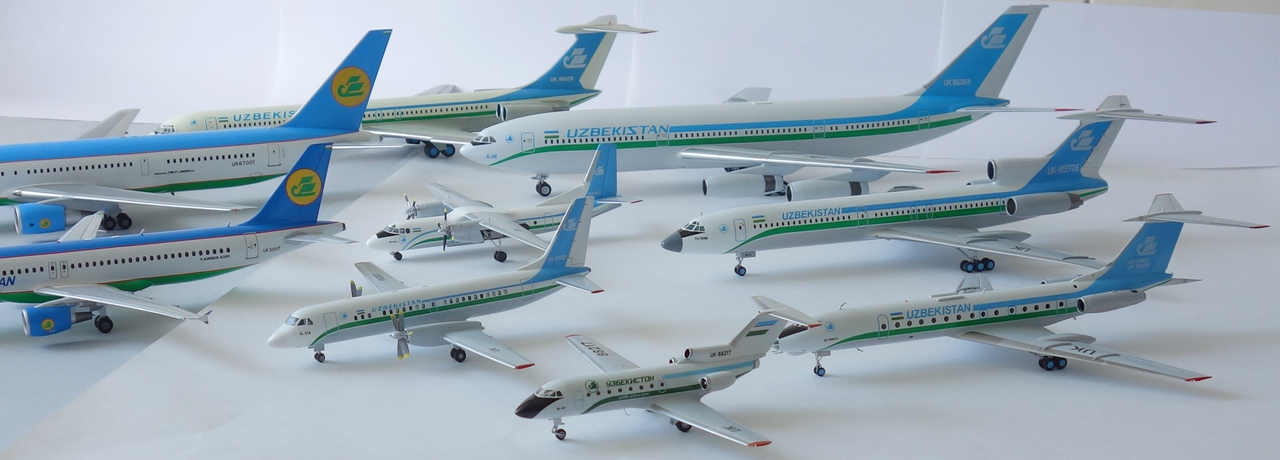

Популярный пост Pahan Air Опубликовано 1 июня, 2019 Автор Популярный пост Жалоба Поделиться Опубликовано 1 июня, 2019 Приветствую Коллеги! Завершил ещё один широкофюзеляжник. Поэкспериментировал с тонировкой. Впервые испытал чёрную тамиевскую смывку. Понравилась. Излишки убирал Уайт спиритом, плюс простой карандаш. АНО - Elf, БАНО - эпоксидка подкрашенная цветными лаками, шасси - Экипаж, травло использовал частично (движки, диски на основные шассии). Окна - кристал, лак - футура. Приятного просмотра! 20 Цитата Ссылка на комментарий Поделиться на другие сайты Поделиться
Базилио Опубликовано 1 июня, 2019 Жалоба Поделиться Опубликовано 1 июня, 2019 Паш, яркая работа, и результат как обычно на уровне! Поздравляю с очередной победой! Групповое фото - выше всяких похвал! Смотрится суперски! Цитата Ссылка на комментарий Поделиться на другие сайты Поделиться

Диспетчер Опубликовано 1 июня, 2019 Жалоба Поделиться Опубликовано 1 июня, 2019 3 часа назад, Pahan Air сказал: Окна - кристал В смысле Кристал Клир микроскейловский? Ил-114 смола? И собственно да - великолепный баклажан!!! Цитата Ссылка на комментарий Поделиться на другие сайты Поделиться

Pahan Air Опубликовано 2 июня, 2019 Автор Жалоба Поделиться Опубликовано 2 июня, 2019 11 час назад, Базилио сказал: Групповое фото - выше всяких похвал! Смотрится суперски! Спасибо Евгений! 11 час назад, Wishmaster сказал: А от чего такая любовь к узбекам ? Родом из Ташкента. Много хороших воспоминаний связано с этим городом и этой ливреей. Кстати, у Вас тоже отличная коллекция Пермских авиалиний! Видел фото, очень понравилось! 9 часов назад, Диспетчер сказал: Кристал Клир микроскейловский? Ил-114 смола? Сергей, спасибо за отзыв! Жидкое стекло МКК. Ил-114 - смола Pas Models. 8 часов назад, Atlant сказал: Отличная работа! От меня - заслуженный "+"! Леонид спасибо! Учитывая то, что мы с Вами земляки, "+" от Вас - это КЛАСС!!! Цитата Ссылка на комментарий Поделиться на другие сайты Поделиться
