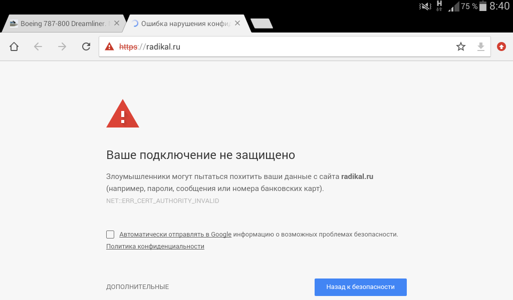

kazanez Опубликовано 27 сентября, 2018 Жалоба Поделиться Опубликовано 27 сентября, 2018 (изменено) 2 часа назад, Диспетчер сказал: Udav 1. Внимательно изучаем заголовок темы. 2. Найдя там бортовой номер прототипа строящейся модели копируем его и ищем в сети его фотографии. 3. Внимательно изучаем найденные фотографии на предмет вышеуказанных и прочих особенностей во избежание ошибок при строительстве. Сергей, я ни одной Вашей фотки не могу увидеть, радикал у меня никак прижиться не хочет. Может, другим способом зальете? Цитата Что ни делай, вот такая ерунда вылезает Изменено 27 сентября, 2018 пользователем kazanez 2 Ссылка на комментарий Поделиться на другие сайты Поделиться
