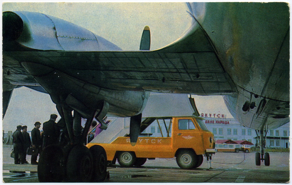

Artman Опубликовано 6 апреля, 2018 Жалоба Поделиться Опубликовано 6 апреля, 2018 10 часов назад, Ryzgikov сказал: На сколько я понял, выбор первой модели автомобильчика участниками свелся ко всем одному -УАЗ-450, а в качестве портотипа, из показанных фоток - вот эта: Мне кажется, это очень относительный прототип, т.к. не совсем аэропортовая машина. Ближе к теме такой бы вариант, но вот я пока ни одной фото реальной машинки в такой ливрее не нашел. Такую лучше из зеленой "санитарки" запилить. Есть вот картинка в варианте УВЗ Или вообще 452-й делать - на него то фотоматериалов больше. И вот хорошая ветка по теме с кучей интересных примеров. 3 Цитата Ссылка на комментарий Поделиться на другие сайты Поделиться

Ryzgikov Опубликовано 6 апреля, 2018 Автор Жалоба Поделиться Опубликовано 6 апреля, 2018 1 час назад, Artman сказал: Мне кажется, это очень относительный прототип, т.к. не совсем аэропортовая машина. Ближе к теме такой бы вариант, но вот я пока ни одной фото реальной машинки в такой ливрее не нашел. Такую лучше из зеленой "санитарки" запилить. Добрый вечер! Дык я ж не против, можно и этот сделать! Только все таки хотелось бы хотябы одну фотку портотипа... Моделька на картинке грубовата и вызывает сомнения красный фонарь во лбу! Но готов делать по мотивам этой модельки! Да и санитарок еще больше, чем фургонов в наличии... 1 час назад, Artman сказал: Есть вот картинка в варианте УВЗ 1 час назад, Artman сказал: И вот хорошая ветка по теме с кучей интересных примеров. УВЗ-2 тоже запилим, но следующим этапом! Сперва нужно потренироваться на чем-то попроще.... За информацию - большое спасибо! Я тоже сейчас изучаю то, что получается найти. Цитата Ссылка на комментарий Поделиться на другие сайты Поделиться
Ryzgikov Опубликовано 6 апреля, 2018 Автор Жалоба Поделиться Опубликовано 6 апреля, 2018 Значит пилим примерно вот это: 2 часа назад, Artman сказал: Из вот этого: Сколько штук будем запиливать? Две или три? Завтра я поеду покупать гель для снятия краски и сами краски и лак. Какие номера из палитры Мотип порекомендуете взять? Заодно, в счет будущих концертов, какие номера синего цвета (под Аэрофлот) рекомендуете? Цитата Ссылка на комментарий Поделиться на другие сайты Поделиться

Artman Опубликовано 10 апреля, 2018 Жалоба Поделиться Опубликовано 10 апреля, 2018 3 часа назад, Ryzgikov сказал: Как я понимаю, в цвета аэропорта реальные машины красились только снаружи, а внутри оставлись в базовом заводском цвете (защитный зеленый или серый)? Видимо, да. Например, кадры из фильма "Аэропорт со служебного входа". Внутри - зеленый, снаружи - желтый. 3 часа назад, Ryzgikov сказал: Может у кого нибудь есть фото интерьера? С этим сложновато, особенно по 450-му. На него снаружи то фотографий нет, а внутри тем более. По 452-му тоже, можно сказать, не лучше. У меня только то, что из фильма, да пару таких: Может кто, имеющий доступ к железу отснимет. Но, мне кажется, там и стандарта определенного нет, и главные детали интерьера - радиосредства, да столик - бумажки прислонить. Их сделать, да и все. В остальном - те же сиденья. Можно и фильм еще раз пролистать, может и другие виды попадутся. Есть еще такой пример переделки Или вот милицейский - что-то подобное.нам и надо. 3 часа назад, Ryzgikov сказал: Нашел в сарае серый грунт от Мотип, подойдет ли он для покрытия металлического корпуса? Теоретически - да, Мотип все-таки для металла предназначен. А так - кто его знает, надо пробовать. Я такое грунтовал серым грунтом Тамия. На нем тоже написано, что он в т. ч. для металла, но на металлическую кабину он прилип так себе - местами легко соскабливался. 3 часа назад, Ryzgikov сказал: Стоит ли грунтовать и касить черный пластик днища (рама и т.д.) в черный цвет или оставить как есть? Я и грунтовал и красил. Все-таки фактура пластика - не совсем то, что нам надо. Тем более, если красить в разные цвета, да тонировку-смывку делать. Все это надо на краску наносить. 3 Цитата Ссылка на комментарий Поделиться на другие сайты Поделиться
Ryzgikov Опубликовано 10 апреля, 2018 Автор Жалоба Поделиться Опубликовано 10 апреля, 2018 Большое спасибо за информацию! Я сейчас тоже интенсивно изучаю предмет и вот что получатся: до 1960 года стандартных машин не было, радиостанции ставили на всё, что было под рукой, но чаще всего на ГАЗ-69, кустарным способом. После 1964 начался выпуск специальных машин УРАН-452 и УРАН-469. Вот на приведенных Вами снимках - это оно! То, что удалось нарыть, это одна из аэродромных ламповых станций Марс Р-868. Она подходит по частотному диапазону наземной связи аэродромов, позиционируется как автомобильная и имеет питание 12 вольт. В сети есть документация на эту станцию в которой один из разделов описывает как ее установить на ГАЗ-69! Думаю, что для УАЗ-450 тоже подойдет... Сейчас еще пытаюсь определиться со второй станцией под авиационный УКВ того времени. 1 Цитата Ссылка на комментарий Поделиться на другие сайты Поделиться
