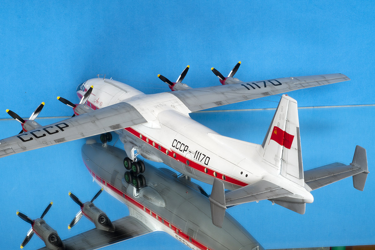

Wishmaster Опубликовано 14 марта, 2018 Жалоба Поделиться Опубликовано 14 марта, 2018 Готов дерижбамбель... Еще в прошлом году начал пилить и все равно без косяков не обошлось. Не понятно как так вышло, или хвост крученый, или руки крученые, но стабилизатор, не параллелен крылу получился, а с ним и киль ушел направо. Вообще набор очень странный, все в кучу: Роден, Амодел и Моделсвит. После склейки фюзеляжа сверху расшивка совместилась, а снизу разошлась примерно на 2 мм. Не понятно, как так можно было и это самая качественная роденовская часть набора. У Амодел и Моделсвит все выглядит еще страшнее. Зато наборчик достаточно богатый: в нем 3 вида хвостов, 2 типа двигателей АИ-20 и НК-4 на выбор, жаль только колеса нового образца, как на Ан-12. еще есть три цвета декалей на 4 вида окраски. На прототип предлагается лепить зеленый читлайн. Не понятно, откуда дизайнеры такой взяли, вроде как зеленых самолетов никогда не было, а прототип летал с читлайном бронзового цвета. Да и остальные варианты тоже не без косяков, к примеру красный читлайн зачем-то закруглили спереди, хотя судя по фоткам, он везде угловатый До кучи дырки под окна на читлайнах оказались меньше диаметром, чем сами окна. На фотках это в глаза не бросается, но живьем... Кстати, маски, идущие в наборе сначала порадовали, но в конечном итоге полетели в ведро. Иллюминаторы на них овальные, а маски на кабину не совпадают с расшивкой и почти на миллиметр ее перекрывают. Фигня короче. Прототип делать не хотелось, хотелось серийный, но из того, что положили в коробку, иначе пришлось бы еще и декали самому рисовать и еще сильнее затягивать стройку. Выбрал СССР-11170, засветившийся в фильме "Стюардесса", но там он в шкуре голубой жар-птицы, а такого варианта в декалях не было. Сделал в более раннем красном варианте. 8 Ссылка на комментарий Поделиться на другие сайты Поделиться
Популярный пост Wishmaster Опубликовано 14 марта, 2018 Автор Популярный пост Жалоба Поделиться Опубликовано 14 марта, 2018 Ну и как обычно: красил тамией из баллонов слитых в аэрограф, крыл футурой, мазал гуашью и косметическим карандашом. Доработки: маяки, АНО, фары, две тросовых антенны и антенны в кабине штурмана из литника, шторки в салоне 14 Ссылка на комментарий Поделиться на другие сайты Поделиться

Vladimir1:100 Опубликовано 14 марта, 2018 Жалоба Поделиться Опубликовано 14 марта, 2018 Красивый пепелац! Ты ж вроде планировал его электрическим делать? И да... у Ан-10 без буквы не было окон перед стабилизатором! А 11170 - весьма популярный борт, его еще Кругозор давал рельефными надписями на пластике, правда с устаревшей буквой Л и не на ту модификацию (теми же рельефными буквами модель именовалась Ан-10А, и хвост у нее был позднего образца). Ссылка на комментарий Поделиться на другие сайты Поделиться
Wishmaster Опубликовано 14 марта, 2018 Автор Жалоба Поделиться Опубликовано 14 марта, 2018 10 минут назад, Vladimir1:100 сказал: Красивый пепелац! Ты ж вроде планировал его электрическим делать? Не решился, да и сразу 4 моторчика не нашел подходящих. Однако еще остался Ан-30 не собранный, у него всего 2 моторчика, зато кабина большая и вся стеклянная 10 минут назад, Vladimir1:100 сказал: И да... у Ан-10 без буквы не было окон перед стабилизатором! Нда... То, что окошка нет под центропланом я заметил и вовремя заткнул, а про окошки в хвосте чота я не подумал. Закрасим. Ссылка на комментарий Поделиться на другие сайты Поделиться
Vladimir1:100 Опубликовано 14 марта, 2018 Жалоба Поделиться Опубликовано 14 марта, 2018 И кстати, в "Стюардессе" этот борт не в голубой, а в красной "ЖП" ( и уже с новым хвостом). Паруса на киле нет, да и дизайн пёрышек - "красного" варианта. А в голубом его фотографий мне найти не удалось, возможно он и не перекрашивался. (Сам я на "Кругозоре" полосу голубым накрасил, но это от недостатка информации в те староглиняные времена, а потом перекрашивать уже заломало... пусть живет каким родился)) Ссылка на комментарий Поделиться на другие сайты Поделиться
Wishmaster Опубликовано 14 марта, 2018 Автор Жалоба Поделиться Опубликовано 14 марта, 2018 Только что, Vladimir1:100 сказал: И кстати, в "Стюардессе" этот борт не в голубой, а в красной "ЖП" А как определить, что это красный ? :о) Ссылка на комментарий Поделиться на другие сайты Поделиться
scorin Опубликовано 14 марта, 2018 Жалоба Поделиться Опубликовано 14 марта, 2018 Красный - значит красивый). Модель очень понравилась. И тем, что крупная - тоже. Только что, Vladimir1:100 сказал: А 11170 - весьма популярный борт, его еще Кругозор давал рельефными надписями на пластике, правда с устаревшей буквой Л и не на ту модификацию (теми же рельефными буквами модель именовалась Ан-10А, и хвост у нее был позднего образца). Всё рельефное было, но я его сточил... 1 Ссылка на комментарий Поделиться на другие сайты Поделиться
Vladimir1:100 Опубликовано 14 марта, 2018 Жалоба Поделиться Опубликовано 14 марта, 2018 (изменено) 24 минуты назад, Wishmaster сказал: А как определить, что это красный ? :о) Говорю же - по дизайну перьев, у голубого они другие, и паруса на киле тут нет, а флаг на самом киле. Опять же окантовка читлайна на голубом темно-синяя, на ч/б разница была бы заметна. Плюс курица и надпись "Аэрофлот". Да, фильм - 1967 года, а когда ввели голубую ливрею? Подозреваю что позже, году в 69... Изменено 14 марта, 2018 пользователем Vladimir1:100 1 Ссылка на комментарий Поделиться на другие сайты Поделиться
бак1 Опубликовано 14 марта, 2018 Жалоба Поделиться Опубликовано 14 марта, 2018 (изменено) 2 часа назад, Wishmaster сказал: И вроде бы коки и двигатели красились одной краской... А коки и двигатели имели одинаковую по цвету поверхность перед покраской красным цветом? Может на фото так... К стати на фото цветном коки то же темнее смотрятся, так что все как надо! Дома получше поразглядывал, немного еще посы на лопастях великоваты... остекление выше всяких похвал, браво! Изменено 14 марта, 2018 пользователем бак1 Ссылка на комментарий Поделиться на другие сайты Поделиться
Wishmaster Опубликовано 14 марта, 2018 Автор Жалоба Поделиться Опубликовано 14 марта, 2018 17 минут назад, бак1 сказал: А коки и двигатели имели одинаковую по цвету поверхность перед покраской красным цветом? Может на фото так... Оба поверх серебра задувались Ссылка на комментарий Поделиться на другие сайты Поделиться
Wishmaster Опубликовано 14 марта, 2018 Автор Жалоба Поделиться Опубликовано 14 марта, 2018 40 минут назад, Vladimir1:100 сказал: Плюс курица и надпись "Аэрофлот" И плюс на движках у синего полоса, а у красного адидас :о) Ссылка на комментарий Поделиться на другие сайты Поделиться
