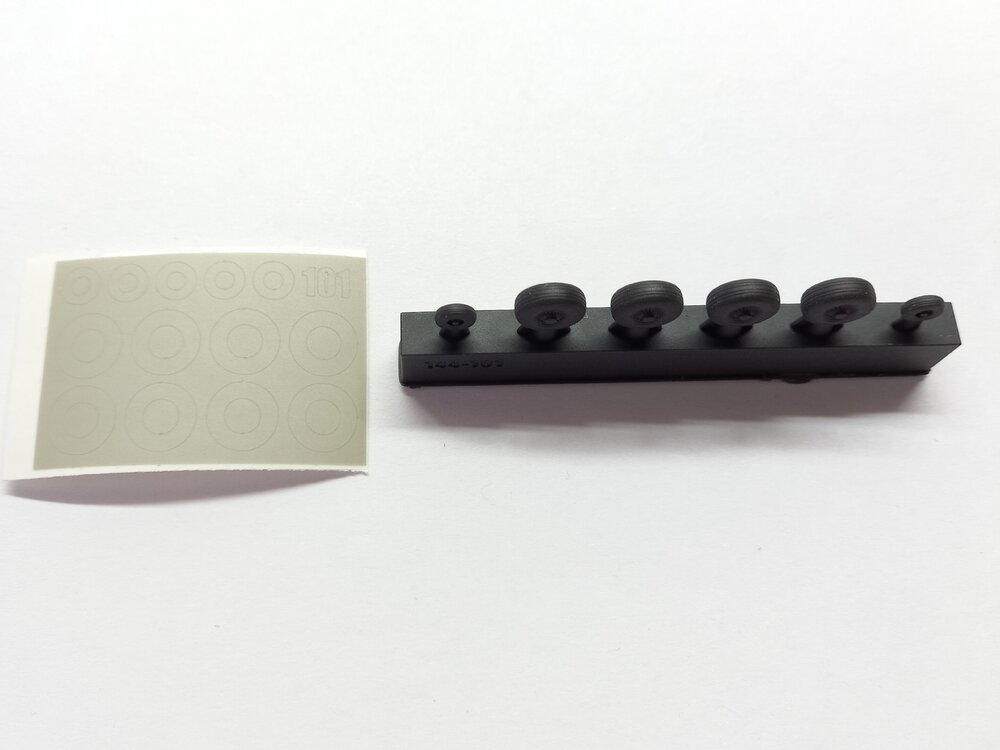

Был приобретен набор фототравления от ТПО "Микродизайн", и декаль от Саши (All_Ascensio)

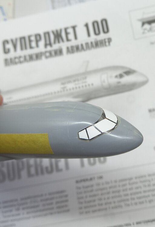

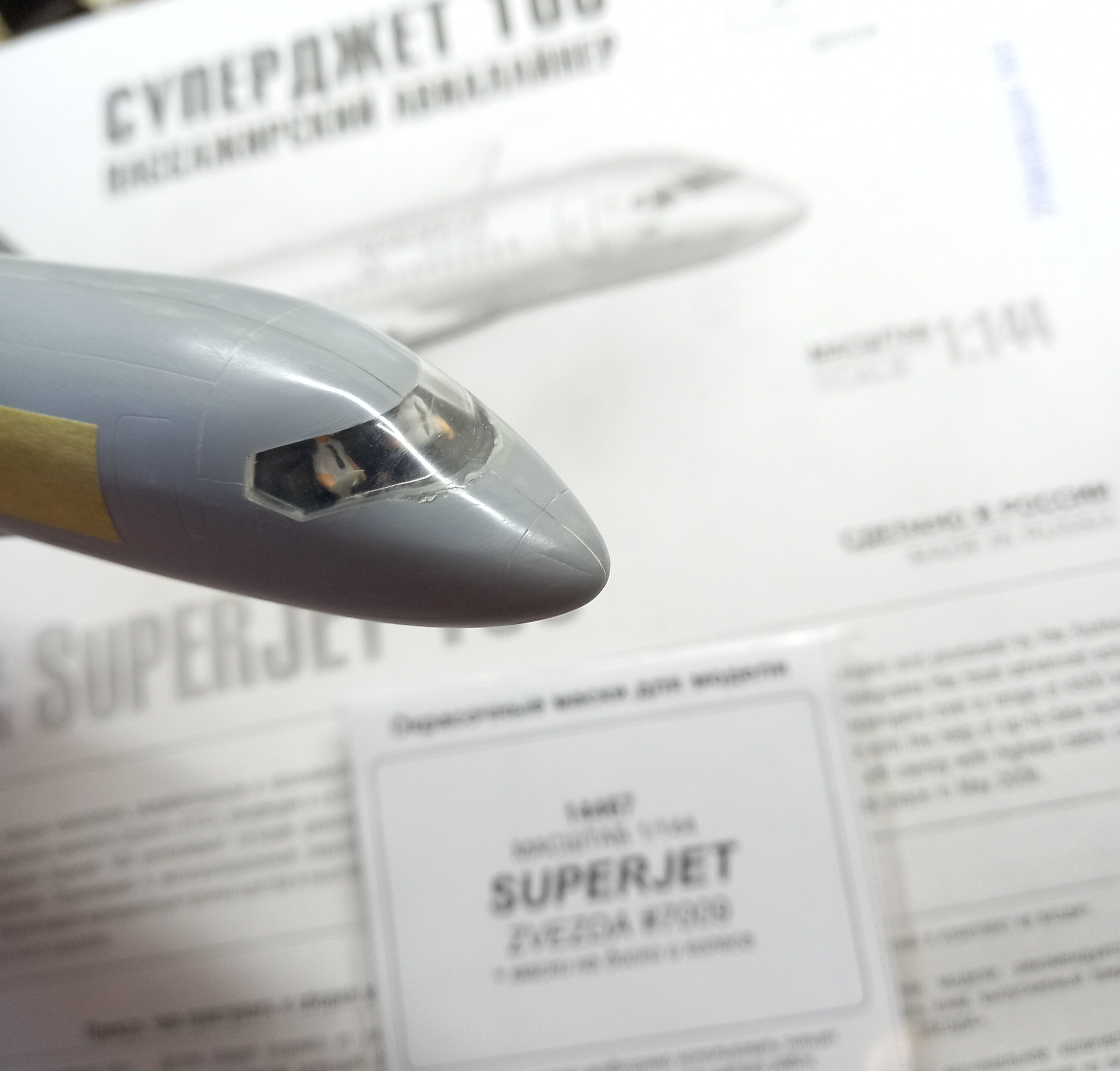

Потихоньку идет стройка, сразу скажу что планируется прозрачное остекление с кабиной пилотов и если руки "не подведут" то и с экипажем)) кабину планирую сделать из кабины от А320 Звезды!а пока сделал хвостовую часть с отклоняемым рулем!

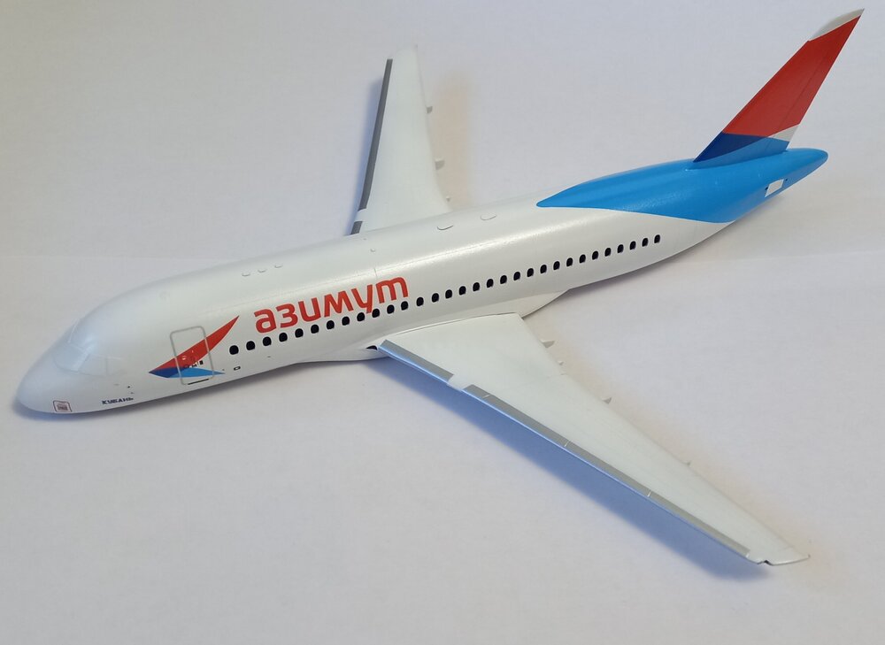

Подскажите пожалуйста, как можно получить 3 основных цвета (голубой, оранжевый, синий), только мешать на глаз? Или от каких-нибудь производителей подходят палитры?
Изменено пользователем VorLoc
у Вас есть декаль на руках и задача- попасть в цвет декали. Значит, только один выход: подбирать краску и мешать самому.
На счёт синих я бы посоветовал к Ревеллу присмотреться, у них в палитре много разных оттенков. Есть подозрение, тёмно-чернильно-синий у них как раз есть, но в любом случае нужно с декалью сверять, и если что немного высветлять/затемнять.
На мой взгляд, голубой хорошо подходит x-14 от тамии. Можете на моей модели посмотреть в разделе "Сухой", собирал этот же борт.
