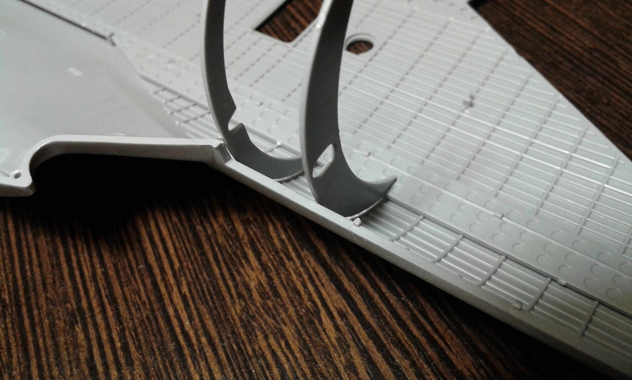

Vavorok Опубликовано 21 января, 2018 Автор Жалоба Поделиться Опубликовано 21 января, 2018 3 минуты назад, scorin сказал: Называются они, вероятно, усиленные шпангоуты. Евгений, а до вклеивания внутреннего набора фюзеляжа (реечек-шпангоутов) ты не проверял, - эти две детали сопрягались с фюзеляжем? самодельные шпангоуты вклеены независимо от тех, которые в наборе, тоесть, им ничего самодельного не мешает, блин, не знаю как объяснить. Эти усиленные шпангоуты встают на место если срезать их нижнюю часть на 1,5 мм и утопить к округлости фюзеляжа. Завтра попробую сфотографировать то, о чем говорю, но страшно приклеивать, потом будет еще щеляка в те же 1,5 мм при сборке фюзеляжа воедино. Ссылка на комментарий Поделиться на другие сайты Поделиться
scorin Опубликовано 21 января, 2018 Жалоба Поделиться Опубликовано 21 января, 2018 (изменено) Не торопясь что-нибудь придумаешь. Может эти две детали подклеить-нарастить пластиком, а затем подогнать по месту, чтобы сопрягались с фюзеляжем... а может они и не должны сопрягаться? На фотографиях грузового отсека не видно этой конструкции? Изменено 21 января, 2018 пользователем scorin Ссылка на комментарий Поделиться на другие сайты Поделиться
Sergeik Опубликовано 21 января, 2018 Жалоба Поделиться Опубликовано 21 января, 2018 а товарищ, которого Вы копируете, что делал в этом месте ? Ссылка на комментарий Поделиться на другие сайты Поделиться
Виквалс Опубликовано 22 января, 2018 Жалоба Поделиться Опубликовано 22 января, 2018 19 часов назад, Vavorok сказал: Я не знаю как называются эти "арки" но они не стыкуются с фюзеляжем, хотя вставлены строго в "дырочки" Евгений , здравствуйте. Попробовал собрать " на сухую" этот же фрагмент . Результат на фото. На мой взгляд: деталь С2 (С3) верхней своей частью ложится на " новый силовой набор", изготовленный вами. 3 Ссылка на комментарий Поделиться на другие сайты Поделиться
Виквалс Опубликовано 22 января, 2018 Жалоба Поделиться Опубликовано 22 января, 2018 Вот вид сверху. Евгений, удачи! У вас очень интересная стройка. 1 Ссылка на комментарий Поделиться на другие сайты Поделиться
Vavorok Опубликовано 22 января, 2018 Автор Жалоба Поделиться Опубликовано 22 января, 2018 2 часа назад, Виквалс сказал: Вот вид сверху. Евгений, удачи! У вас очень интересная стройка. Добрый вечер! Спасибо большое за помощь! Вообщем да, свою ошибку я понял, действительно, эту силовую балку с отверстиями облегчения я не совсем правильно приклеил, ее верхний край я не прислонил к борту, а вклеил как бы под прямым углом и вверху образовалась щель/лишнее пространство. А раз уж у Вас есть такой набор, может, откроете по-соседству свою тему и будем строить вместе? Решил проблему следующим образом, усиленные шпангоуты разрезал на две равные части, места их крепления так же срезал. На обоих бортах вклеил все это дело, проверил симметричность. Места склейки зашпатлевал грунтовкой от Тамии. Аккуратно ошкурю и буду работать дальше. Надоело топтаться на одном месте, пора бы уже переходить к активной фазе грунтовки, покраски. 8 Ссылка на комментарий Поделиться на другие сайты Поделиться
