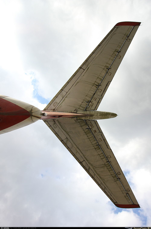

scorin Опубликовано 3 августа, 2017 Жалоба Поделиться Опубликовано 3 августа, 2017 (изменено) 2 часа назад, Intel_Rus сказал: Ну а стабилизатор в этот раз крашу канонично™ , пос будет не по расшивке, а тоньше примерно в два раза. Серёж, там фактически чуть ли не в три раза ширина неокрашенного носка меньше ширины всего носка стабилизатора. Правда, это у корневой части стабилизатора. Изменено 3 августа, 2017 пользователем scorin 1 Цитата Ссылка на комментарий Поделиться на другие сайты Поделиться
