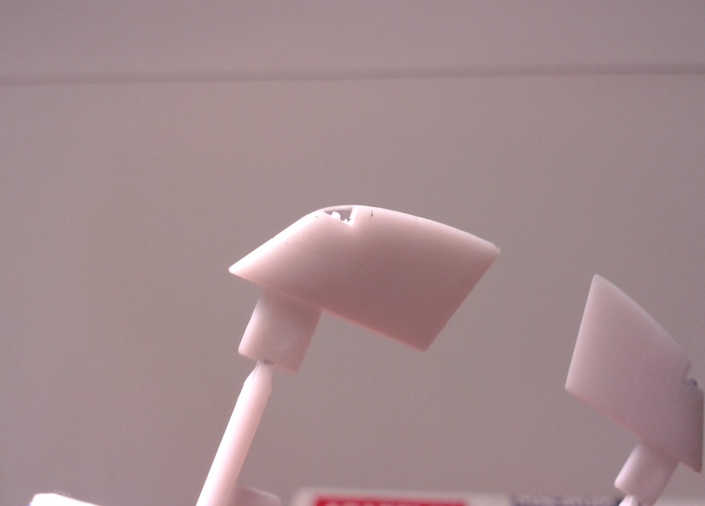

бак1 Posted June 29, 2017 Author Report Share Posted June 29, 2017 Продолжу... После того как на 154-ке применил супер для заделки люмиков , с удивлением заметил что после полировки очень неплохо смотрится и прозрачность и блеск. Возникла мысль попробовать это все для стекляшек. По правде сказать если бы была хорошая прозрачная смола, наверно использовал ее. Технология примерно такая-же, за исключением того, что оказалось супер жрет краску и подкрашивается, пришлось отражатель делать из тонкой рекламной пленки хром, а сами стекляшки из вытяжек цветного пластика. Нанес супер, подержал над парами активатора, можно подлить при необходимости т.к. идет усадка , подсохла- еще раз активатором , припилил и полирнул . В общем неплохо , но нужна сноровка. Фото только проба на кошке, обязательно сфотаю и выложу как на готовой модели выглядит. За килем есть то же пару огоньков, сделал по той же технологии, потом пробойничком сделал отверстие в штатной декали так чтоб осталась окантовка и перевел. По правде сказать когда туда попадает прямой свет отражатель "загорается" как настоящий, жаль что не снять на фото... 5 Quote Link to comment Share on other sites More sharing options...
Мыхайло Posted June 30, 2017 Report Share Posted June 30, 2017 Андрей, хорошая технология с супером. Взял на вооружение. Делал так БАНО на своём А319, но есть один момент - ты каким супером и активатором пользуешься? У меня Akfix 705, он достаточно вязкий и им хорошо набирать объём, но от активатора клей начинает пузыриться А в общем да - технология хорошая. Quote Link to comment Share on other sites More sharing options...
бак1 Posted June 30, 2017 Author Report Share Posted June 30, 2017 Михаил, вот таким, если сразу активатором пшикнуть сильно усаживается и вполне возможно и пузырьки будут, я перелил в баночку от акрила Тамиевского, там горлышко широкое, и держал законцовку над парами, так процесс медленнее идет и более качественно. Можно еще гель попробовать... 1 Quote Link to comment Share on other sites More sharing options...
