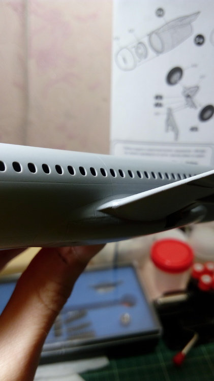

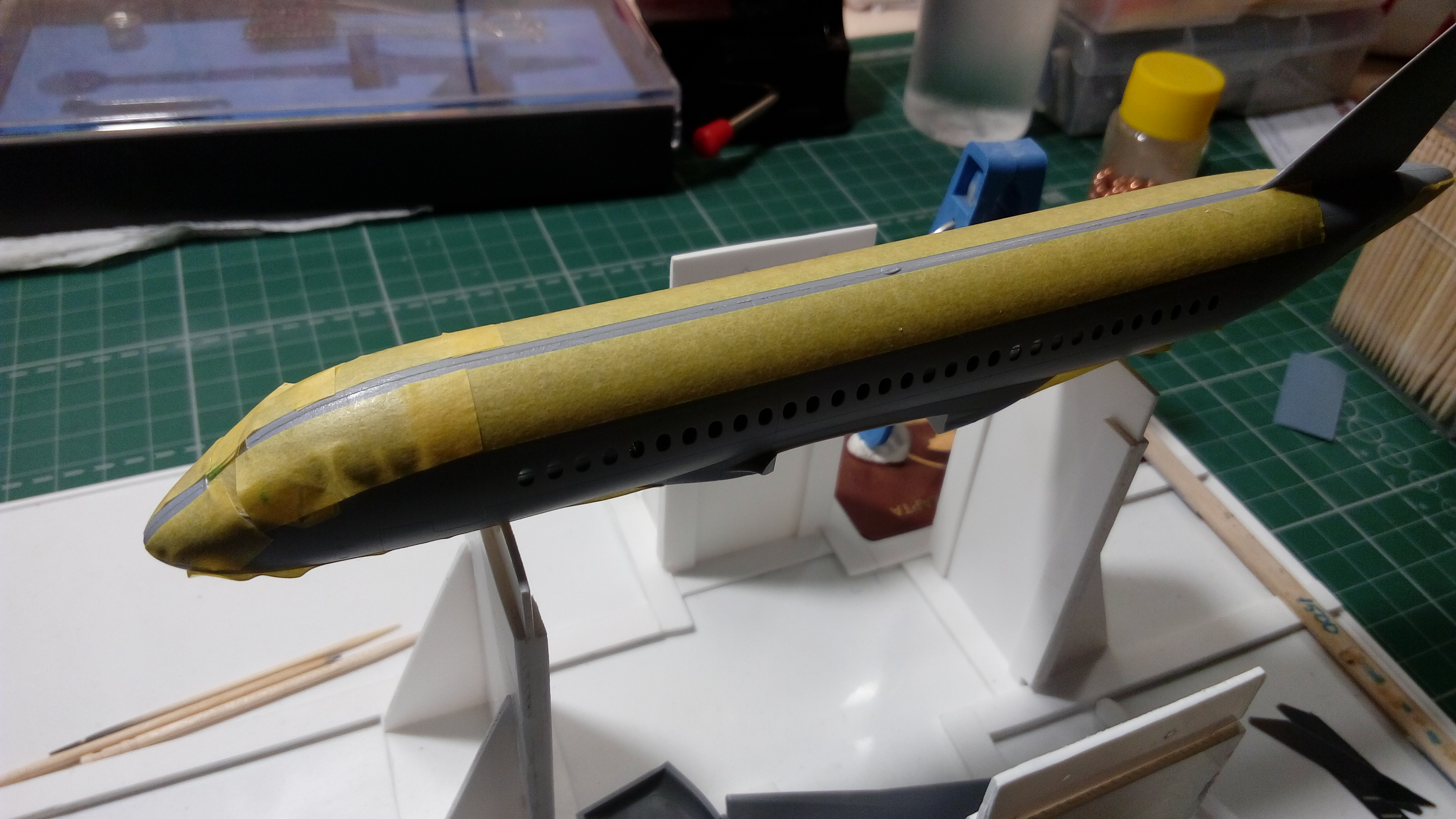

Vavorok Опубликовано 19 марта, 2017 Жалоба Поделиться Опубликовано 19 марта, 2017 Всем добрый день! На очереди моя 3-я по счету постройка модели. В моделизме я новичок и поэтому не могу обойтись без помощи опытных мастеров. Что ж, после посредственного успеха в стройке Як-3, решил построить белоснежную птицу SSJ-100 от Звезды в ливрее ЮТэйр. Все необходимое приобрел и приступил, но очень переживаю по последовательности действий в сборке и окраске. На текущий момент склеил половинки фюзеляжа, замаскировал и вклеил остекление, так же прорезал "щели" в киле. Зашпатлевал швы и теперь думаю, стоит ли приклеивать крылья к центроплану, удобно ли их будет потом маскировать, или все таки лучше сначала окрасить в серый и металлик, а затем уже замаскировав приклеить к фюзелю!? Что посоветуете? Так же приобрел набор фототравление на этот самолет, но ранее не сталкивался с таким материалом, и не совсем уверен смогу ли я с ним работать без посторонних советов и рекомендаций. Ниже небольшой фотоотчет. Цитата Ссылка на комментарий Поделиться на другие сайты Поделиться
All Опубликовано 19 марта, 2017 Жалоба Поделиться Опубликовано 19 марта, 2017 Добро пожаловать на форум! Будем стараться помогать! Людей собравших этот набор тут много! Начинание у Вас правильное. Многие планер модели собирают по разному. Лично я, собираю модель полностью и потом уже маскируя, ее крашу. Но это, лично мой подход. На этой модели, мне кажется, лучше планер заранее собрать, так как фюзеляж тут без сборки центроплана покрасить невозможно. На счет использования травленки, если Вы не обладаете большим опытом в моделизме и в использовании травленки в частности, то я бы пока не стал ей заморачиваться. Пока потренировался на самой сборке и покраске. Конечно, если есть огромное желание, то можете попробовать. В общем, сконцентрируйте свое внимание на самой сборке. Цитата Ссылка на комментарий Поделиться на другие сайты Поделиться
Vavorok Опубликовано 19 марта, 2017 Автор Жалоба Поделиться Опубликовано 19 марта, 2017 1 минуту назад, All сказал: Добро пожаловать на форум! Будем стараться помогать! Людей собравших этот набор тут много! Начинание у Вас правильное. Многие планер модели собирают по разному. Лично я, собираю модель полностью и потом уже маскируя, ее крашу. Но это, лично мой подход. На этой модели, мне кажется, лучше планер заранее собрать, так как фюзеляж тут без сборки центроплана покрасить невозможно. На счет использования травленки, если Вы не обладаете большим опытом в моделизме и в использовании травленки в частности, то я бы пока не стал ей заморачиваться. Пока потренировался на самой сборке и покраске. Конечно, если есть огромное желание, то можете попробовать. В общем, сконцентрируйте свое внимание на самой сборке. Приветствую! Благодарю за теплый прием)) Сейчас изучаю фото реального борта, скорее всего поступлю как Вы, полностью соберу, затем уже буду думать как лучше "отмаскировать" границы. На счет травления, опыт то все равно нужен, да и просто пощупать стало любопытно, благо цена позволяет приобрести. Еще вот у меня завис вопрос, чем и/или от чего можно имитировать сопло ВСУ, надеюсь верно называю часть на фото: Цитата Ссылка на комментарий Поделиться на другие сайты Поделиться

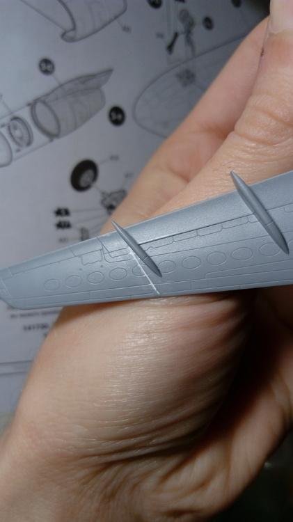

Vavorok Опубликовано 19 марта, 2017 Автор Жалоба Поделиться Опубликовано 19 марта, 2017 Проблему с соплом ВСУ вроде как решил. Использовал деталь от одноразовой зажигалки. Пока не вклеивал естественно. Так же зашкурил низ фюзеляжа и попытался восстановить расшивку пилками от Тамии 0,1 мм. Местами вышло кривовато, но меня вполне устраивает. На сегодня все. Цитата Ссылка на комментарий Поделиться на другие сайты Поделиться

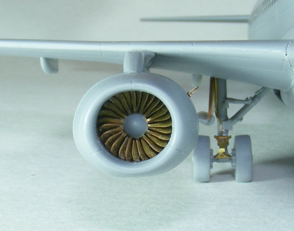

Сергей Кочанов Опубликовано 21 марта, 2017 Жалоба Поделиться Опубликовано 21 марта, 2017 (изменено) Цитата Так же приобрел набор фототравление на этот самолет, но ранее не сталкивался с таким материалом, и не совсем уверен смогу ли я с ним работать без посторонних советов и рекомендаций Евгений, Вы немного поторопились. Ребята из Севастополя в этот раз попробовали себя в непривычном 144 масштабе. Получилось грубовато: Я в минувшие выходные подержал в руках фототравление от Сергея Кочергина из Санкт-Петербурга. Вот это вещь! Опытные моделисты из местных клубов очень высоко оценили качество изготовления и проработку элементов. Альберт Баймухаметов будет ставить на свой суперджет в окраске Гжели. Изменено 21 марта, 2017 пользователем Акунин 1 Цитата Ссылка на комментарий Поделиться на другие сайты Поделиться
Sergeik Опубликовано 21 марта, 2017 Жалоба Поделиться Опубликовано 21 марта, 2017 Сергей, спасибо -) Я эту травлёнку делал для себя с высокой точностью и деталировкой. Кое-что ещё могу привнести со временем, но пока и этого набора хватит для копийности. Судя по заказам и обращениям ко мне, соберёт не только Альберт . Евгений, вот моя тема : Цитата Ссылка на комментарий Поделиться на другие сайты Поделиться
Vavorok Опубликовано 21 марта, 2017 Автор Жалоба Поделиться Опубликовано 21 марта, 2017 9 часов назад, Sergeik сказал: Сергей, спасибо -) Я эту травлёнку делал для себя с высокой точностью и деталировкой. Кое-что ещё могу привнести со временем, но пока и этого набора хватит для копийности. Судя по заказам и обращениям ко мне, соберёт не только Альберт . Евгений, вот моя тема : Класс! Детализация и впрямь поражает. Но я пока морально не готов к такой цене, боюсь испортить, опыта в моделизме самый минимум. Но в следующий раз, когда буду строить ССЖ, обязательно обращусь к Вам. Успехов! Цитата Ссылка на комментарий Поделиться на другие сайты Поделиться

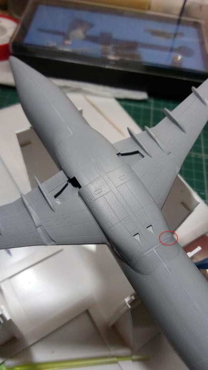

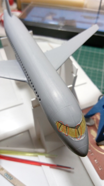

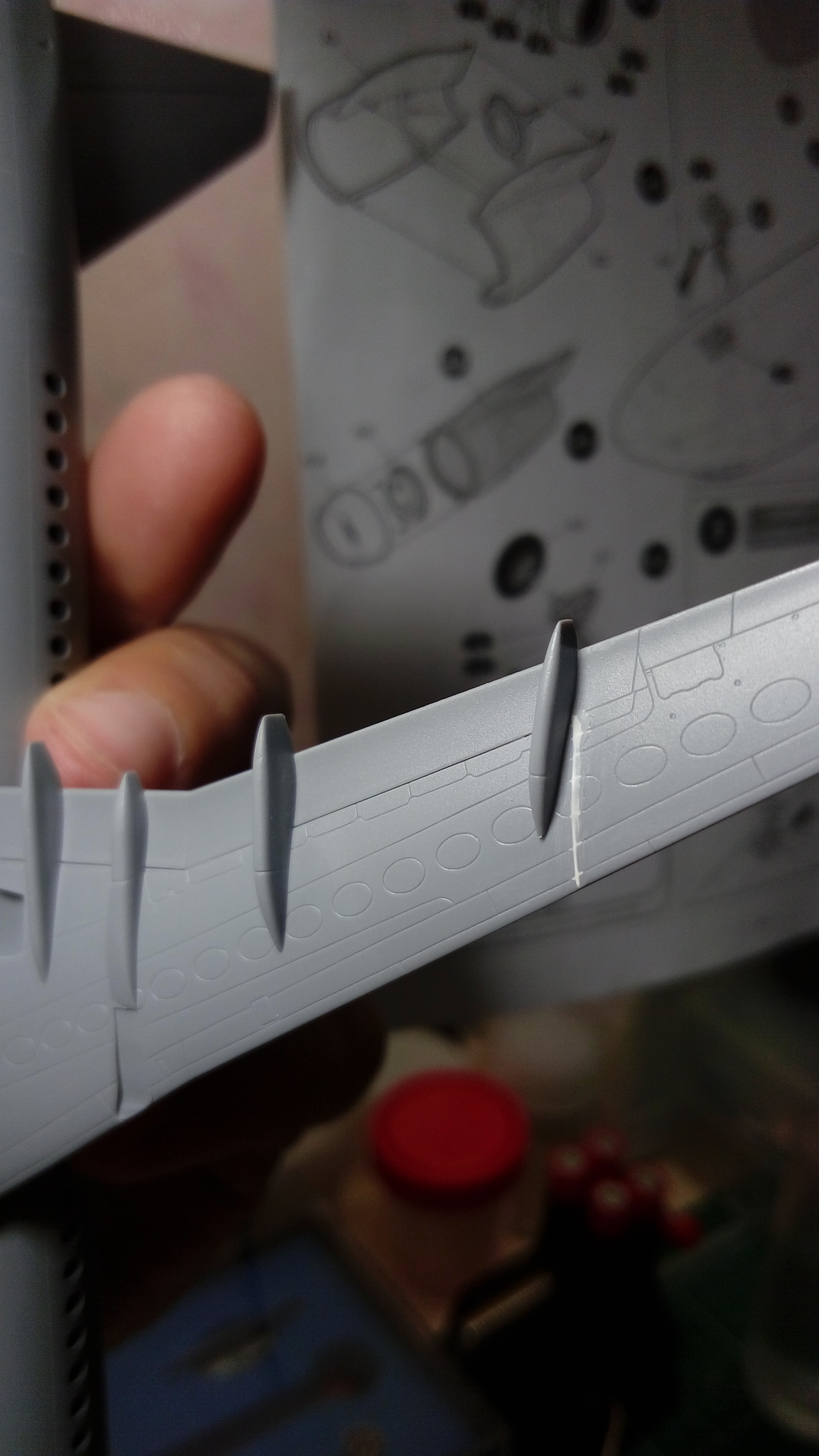

Vavorok Опубликовано 23 марта, 2017 Автор Жалоба Поделиться Опубликовано 23 марта, 2017 Всем доброго вечера! Ежедневно уделяю время постройке модели. Зашпатлевал и зашкурил стыки, щели.. Утраченную расшивку восстанавливать на "пузе" не буду, нет навыков и инструмента. С остеклением прищлось конечно повозиться, высматривал под увеличительным стеклом, все вроде ровно, хотя на фото есть какие то выступы, хм, грунтовка покажет. Я так предполагаю, настало время приклеивания фототравления!? Что ж, будет моим первым опытом. Сегодня попробую приклеить антенны и датчики на "спину" самолету. Цитата Ссылка на комментарий Поделиться на другие сайты Поделиться
djmard Опубликовано 23 марта, 2017 Жалоба Поделиться Опубликовано 23 марта, 2017 Аккуратная сборка. Поправьте маски на лобовике. И на стыке центроплан/ фюзеляж спереди остались утяжины. Цитата Ссылка на комментарий Поделиться на другие сайты Поделиться
Vavorok Опубликовано 23 марта, 2017 Автор Жалоба Поделиться Опубликовано 23 марта, 2017 11 минуту назад, djmard сказал: Аккуратная сборка. Поправьте маски на лобовике. И на стыке центроплан/ фюзеляж спереди остались утяжины. Спасибо! А могли бы красными кружочками отметить проблемные места? А то глаз уже "замылен".. Цитата Ссылка на комментарий Поделиться на другие сайты Поделиться
Intel_Rus Опубликовано 23 марта, 2017 Жалоба Поделиться Опубликовано 23 марта, 2017 А мне кажется, что всё ровненько, нечего переделывать. Цитата Ссылка на комментарий Поделиться на другие сайты Поделиться
djmard Опубликовано 23 марта, 2017 Жалоба Поделиться Опубликовано 23 марта, 2017 28 минут назад, Vavorok сказал: Спасибо! А могли бы красными кружочками отметить проблемные места? А то глаз уже "замылен".. Перемычки должны быть ровными. Цитата Ссылка на комментарий Поделиться на другие сайты Поделиться

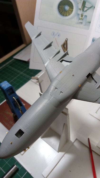

Vavorok Опубликовано 24 марта, 2017 Автор Жалоба Поделиться Опубликовано 24 марта, 2017 Всем привет! Вот результат моего опыта работы с травлением, клеил на цианокрилат. Впечатления- не понравилось, оооочень мелко, руки трясутся у меня и площадь склеивания очень мала, образовались микро подтеки клея. Буду зачищать, остальное покажет грунтовка я так предполагаю. Вот в раздумьях, то ли заняться движками, то ли загрунтовать самоль и броситься устранять косяки. Хм.. Грунтовать буду аэрографом, в качестве грунта белый от Тамии. 1 Цитата Ссылка на комментарий Поделиться на другие сайты Поделиться
Доктор Михельсон Опубликовано 24 марта, 2017 Жалоба Поделиться Опубликовано 24 марта, 2017 Блин, не подсказал...антенки луше клеить в самый последний момент :-) Цитата Ссылка на комментарий Поделиться на другие сайты Поделиться
Vavorok Опубликовано 25 марта, 2017 Автор Жалоба Поделиться Опубликовано 25 марта, 2017 7 часов назад, Доктор Михельсон сказал: Блин, не подсказал...антенки луше клеить в самый последний момент :-) В смысле после окраски!? Даже не представляю как их можно окрасить отдельно.. ))) Цитата Ссылка на комментарий Поделиться на другие сайты Поделиться
All Опубликовано 25 марта, 2017 Жалоба Поделиться Опубликовано 25 марта, 2017 Евгений, а какой вариант окраса будет? Аэрофлот? Просто, как наклеивать маски, при торчащих антенах, датчиках давления и т.п. Я приклеиваю всю мелочевку уже после завершения покраски, а потом поддуваю маленьким факелом из аэрографа. Цитата Ссылка на комментарий Поделиться на другие сайты Поделиться
Vavorok Опубликовано 25 марта, 2017 Автор Жалоба Поделиться Опубликовано 25 марта, 2017 23 минуты назад, All сказал: Евгений, а какой вариант окраса будет? Аэрофлот? Просто, как наклеивать маски, при торчащих антенах, датчиках давления и т.п. Я приклеиваю всю мелочевку уже после завершения покраски, а потом поддуваю маленьким факелом из аэрографа. Хм, хорошее замечание, не подумал об этом, может потому, что окрас ЮТовский.. Вообщем, борт будет в цветах и декалях ЮТэйр Экспресс, RA-89033. Цитата Ссылка на комментарий Поделиться на другие сайты Поделиться
All Опубликовано 25 марта, 2017 Жалоба Поделиться Опубликовано 25 марта, 2017 Точно, Юты же. Это я что то проморгал. Ну, тут или снимать антенны или сначала красить в серый, потом маскировать только низ и красить белым. То есть, избежать накладывания масок на верхнюю часть фюзеляжа. Но я бы, все таки наверное, антенны снял. Цитата Ссылка на комментарий Поделиться на другие сайты Поделиться
