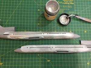

Просто я крашу в ручную спонжиком на пинцете, точечно, акриловыми водорастворимыми красками. В 4 слоя, между каждыми слоями срок сутки для высыхания))). Поэтому всегда собираю по 2 модели! ))) А во время нашего общего забега по ТУШКАМ, ещё в тихоря по чуть-чуть буду доделывать свой 777-300 ТСО...
Мне тоже интересно посмотреть как получится 85760, я металликом ещё не разу не пробовал, купил несколько оттенков от серебра до мокрого асфальт.

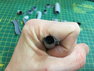

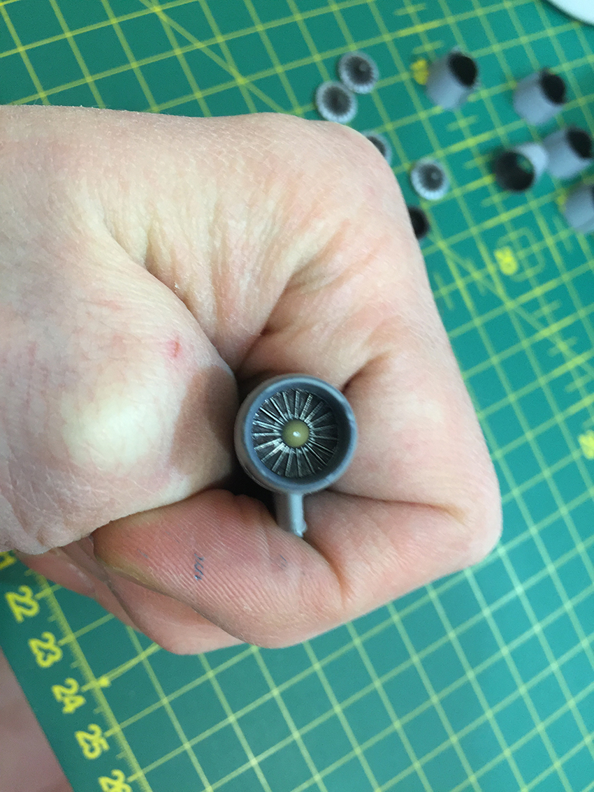

У меня же как-то завелось начинать с движков...

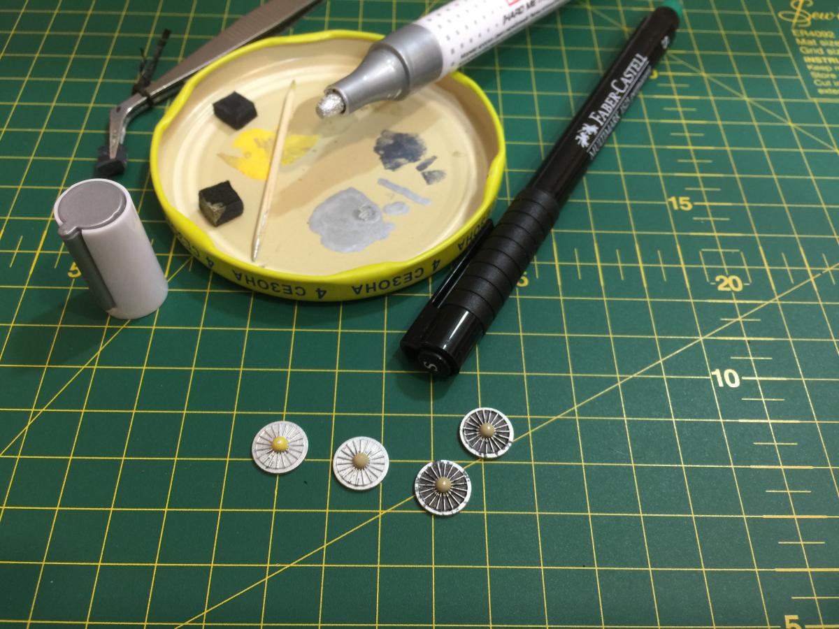

Сцедил немного чернил с фломастера по металлу и придал стальной цвет необходимым деталям, просушил фенам чтобы ускорить процесс и с помощью капиллярной чёрной ручки сделал тонировку вентилятора чтобы выделить лопатки.
Затем чёрной акриловой матовой краской окрасил элементы движка где необходимо придать эффект сажи, (этой же краской я крашу колёса, т.к. она отлично эмитирует резину благодаря хорошей укрывистости и бархатистому покрытию. Воздухозаборники окрасил серым акрилом с глубиной 55% чёрного.
Теперь буду всё это соединять и шпаклевать по необходимости. P.S. мелкие детали не грунтую.
Постараюсь сделать подробное описание в своей работе. Поэтапно и детально. Думаю новичкам кто собрался собрать свою первую или вторую модель из коробочное при помощи подручных и простых окрасочных материалов, будет интересен мой способ))))
А воздуховод в жизни какого цвета? И если он покрашен значит шпаклевание шва внутри (а он там есть) не будет?
Если швы будут видны то конечно зашпаклюю, такие мелкие элементы всё равно шпаклюю той-же краской которой уже окрашено и после этого полирую. В моём случае это удобно т.к. краска не даёт усадку.
Р.S. зашпаклевать придётся один из двух, в первом швов вообще не видно...(разговор идёт о воздуховодах второго двигателя).

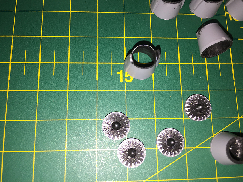

Юр, алюминиевая "звездочка" вокруг кока на ВНА, который в руках. Может можно ее немного сгладить/заретушировать?! Создает светлое пятно вокруг кока.
Саша ты прав на все 100! Ретушировать эту область я буду следующим образом: с помощью иголочки нанесу маленькую капельку чёрной краски в каждый пазух вокруг кока ВНА и пака краска не высохла, я растушую её круговыми движениями с помощью смоченной ватной палочки. Как результат получится полное отсутствие светлого контура вокруг кока ВНА, неравномерная тонировка от капиллярной ручки станет более однородной и естественной, и лопатки вентилятора останутся алюминиевого или стального цвета.
Но всю эту процедуру я буду делать в самом конце сборки, когда модель будет целиком собрана и окрашена.
Р.S. Когда самолёт уже собран и окрашен, люблю его долго крутить в руках и доделывать всю необходимую тонировку, если можно так выразится (вдыхать в него жизнь).

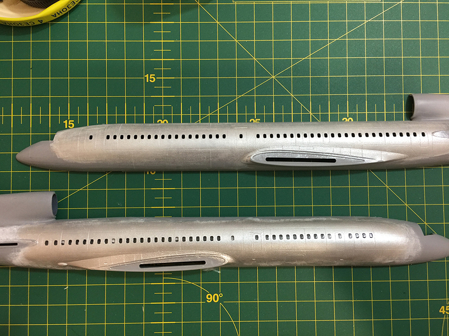

Подошла очередь и до фюзеляжа, остекление решил оставить прозрачным. А значит задачу себе немного усложню и участок вокруг иллюминаторов доведу до окончательного варианта окраски до того как установлю элементы из прозрачного пластика.
Ну что-же приступим!
Для начала нанесу два слоя грунтовка с разницей в 2 часа. этого достаточно чтобы первый слой окончательно схватился и при нанесении второго слоя первый не будет назад цепляться к спонжику. На следующий день как следует зачистил весь загрунтованный участок шкуркой-1000 придав участку равномерную фактуру (т.к. если делать грунтовку тоже спонжиком то она ложится неровными слоями и возникает эффект стиральной доски.) После того как зашкурил протёр чуть влажной салфеткой и нанёс 2 слоя краски с разницей в 30 минут по той-же причине которую описал выше. И отложил до вечера.
Затем заново зашкурил той-же шлифовальной бумагой 1000 и наложил ещё 2 слоя с разницей в 30 минут. Всё, теперь можно вставлять остекление и женить половинки фюзеляжа.
Р.S. Краску наносил каждый слой уменьшая радиус от люмиков, так чтобы финальный слой оказался не более 8мм от зоны остекления, что поможет мне когда я буду делать покраску не окрашенной части то слои лягут в на хлёст друг на друга и границы стыков слоёв будут не видны.

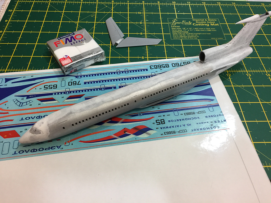

Признаюсь честно что из своей двойки, только ЮТэйр долгожданное детище запланированное ещё с лета. А вот второй в современной окраске Аэрофлота чистой воды эксперимент перед постройкой А330-300 в этой же окраски, так сказать чтобы напороться на подводные камни в окраске металликом за ранее...

Продолжение окраски фюзеляжа, после склейки и шпаклёвки, также в два этапа нанёс грунтовку методам описанным выше!
Затем хорошенько зашкурил загрунтованный участок и принялся за самый свой любимый этап (покраску).
Процесс такой же как и с покраской зоны иллюминаторов. Первые два слоя по неокрашенному участку, затем снова полировка наждачной бумагой 1000 и 2500. третий и четвёртый слой уже шёл с увеличением радиуса растушёвки краски от верхней части фюзеляжа (шва) к иллюминаторам. (как рассказывал вчера, чтобы сегодняшние слои накладывались на вчерашние друг на друга (в на хлёст). Это предотвратит появления ступенек с краской между вчерашними и сегодняшними зонами покраски. А значит избавит от надобности их стачивать и заново наносить ещё один слой краски который сможет окончательно похоронить тонкие линии разметки.
