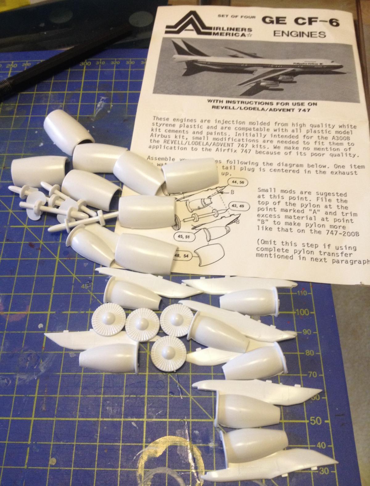

oleg710 Опубликовано 3 января, 2017 Жалоба Поделиться Опубликовано 3 января, 2017 (изменено) Всем пламенный привет! И с Новым Годом!! Старый, давно проверенный временем набор Revell 1/144 Boeing 747-200. Был куплен давным давно, лежал и ждал своего часа, даже начал шпаклепать окна и двери, но так до сборки и не дошло. Как то на просторах eBay совершенно случайно нашел и приобрел набор двигателей CF-6 для модификации данной модели. Как оказалось, в этом наборе лежали 4 двигателя из старого набора A-300 от Airfix. Для использования этих двигателей при постройке В-747 необходимо «всего лишь» переделать пилоны. С приобретением движков, встал выбор ливреи для соответствующей модификации В-747, и снова eBay предоставил возможность приобретения декали Alitalia Bulgari от небезызвестной фирмы BrazilDecals. И вот, спустя пару-тройку лет после приобретения всей этой кучи пластика и цветных картинок, в июле 2016 года стартовала сборка этой модели. Изменено 3 января, 2017 пользователем oleg710 Ссылка на комментарий Поделиться на другие сайты Поделиться

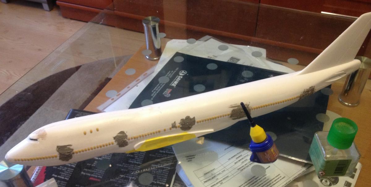

oleg710 Опубликовано 3 января, 2017 Автор Жалоба Поделиться Опубликовано 3 января, 2017 (изменено) Собирается эта довольно старая модель очень неплохо, внешняя расшивка шлифуется, режется новая, немного скорректирована форма профиля вертикального оперения, сточены кромки крыла и стабилизаторов, зашпаклеваны все окна и обозначенные траншейной расшивкой двери и багажные люки. Недостаток этой модели - толстое крыло, корректировке не подвергалось. Изменено 3 января, 2017 пользователем oleg710 Ссылка на комментарий Поделиться на другие сайты Поделиться

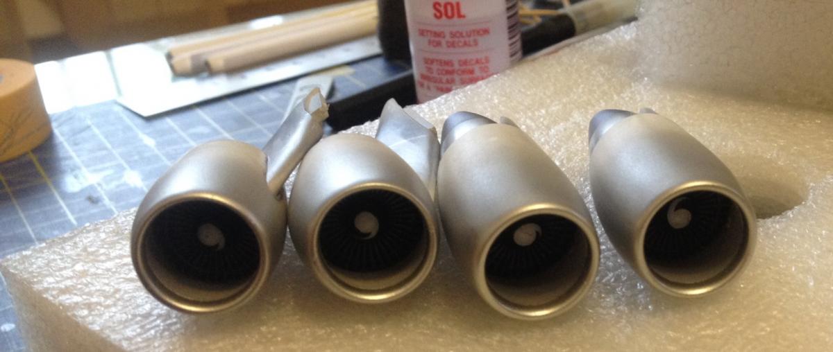

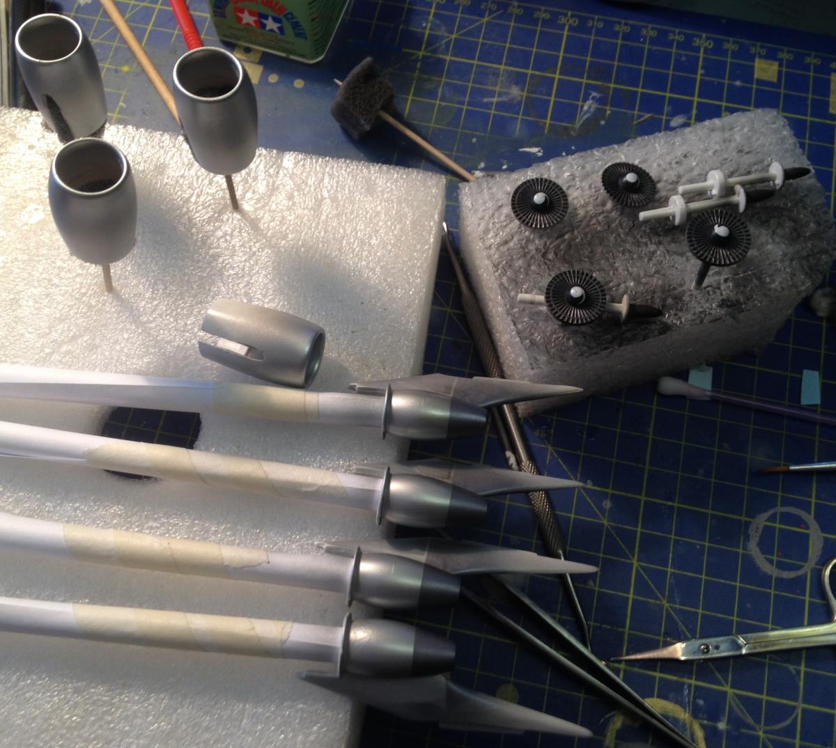

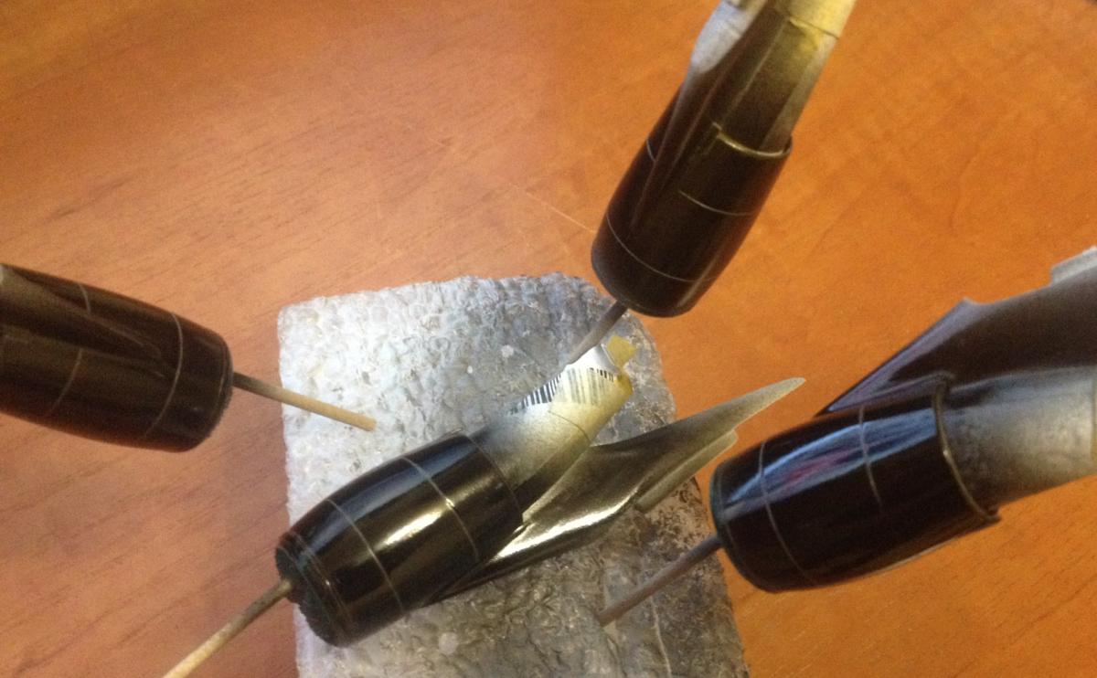

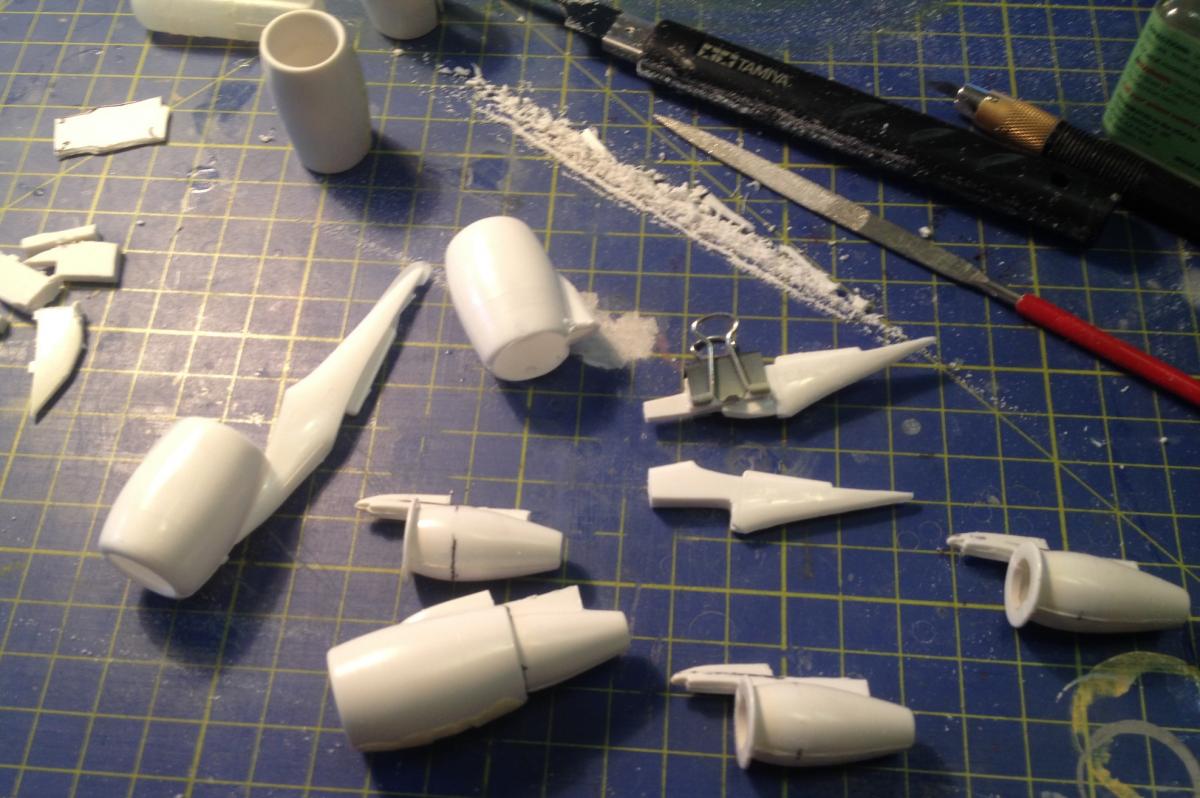

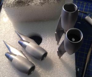

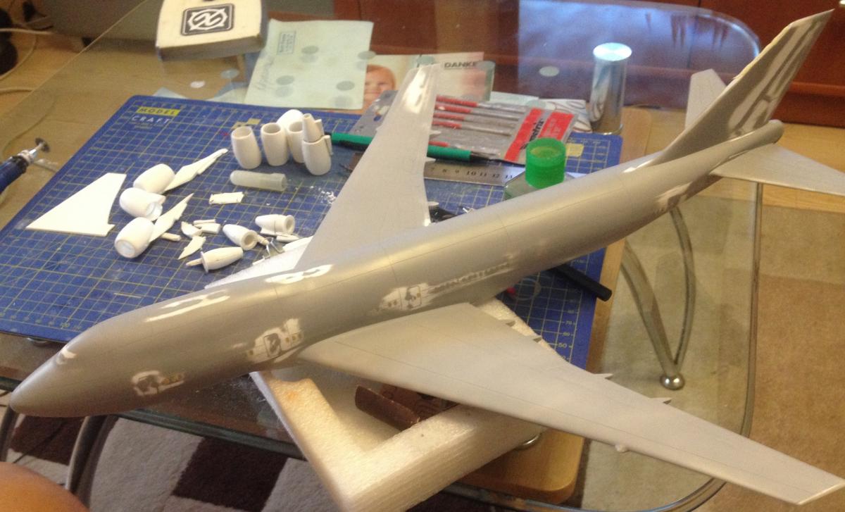

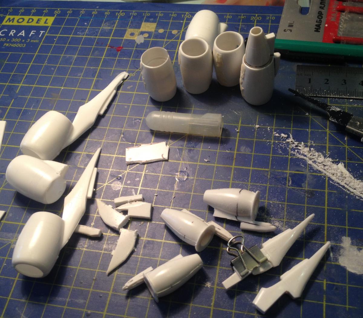

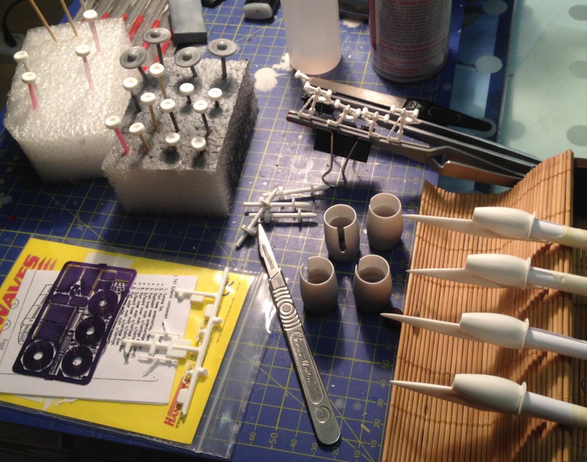

oleg710 Опубликовано 3 января, 2017 Автор Жалоба Поделиться Опубликовано 3 января, 2017 (изменено) При сборке двигателей проблем не было – очень качественные двигатели с весьма разумным членением, позволяющим, при небольшой доработке их внутренностей, отдельно обрабатывать и окрашивать различные части двигателя до его сборки. Потом все собрал в кучу и движок готов)) Естественно, пришлось полностью переделать пилоны, голову мало мало поломал, и грубо говоря – отрезал верхнюю часть пилонов от тех и других двигателей, и поменял местами отрезанные части от Revell с Airfix. Причем, для своей модели я взял двигатели от Ревелловского Е-4В Command Post – то есть не сами двигатели, а только пилоны. Двигатели от этой модели пошли в помойку. Изменено 3 января, 2017 пользователем oleg710 Ссылка на комментарий Поделиться на другие сайты Поделиться

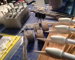

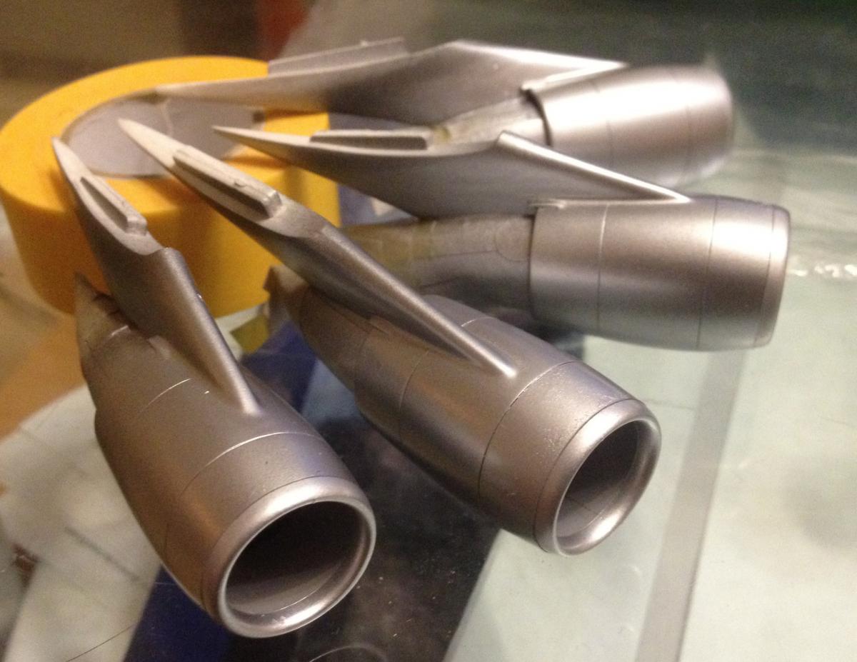

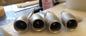

oleg710 Опубликовано 3 января, 2017 Автор Жалоба Поделиться Опубликовано 3 января, 2017 (изменено) Продолжение про двигатели Изменено 3 января, 2017 пользователем oleg710 Ссылка на комментарий Поделиться на другие сайты Поделиться

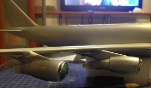

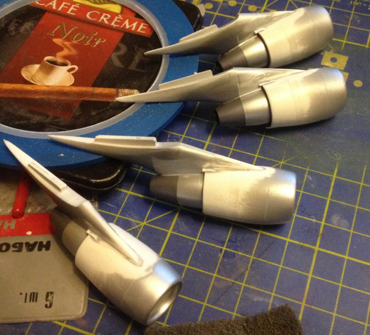

oleg710 Опубликовано 3 января, 2017 Автор Жалоба Поделиться Опубликовано 3 января, 2017 (изменено) И еще чуть Изменено 3 января, 2017 пользователем oleg710 Ссылка на комментарий Поделиться на другие сайты Поделиться

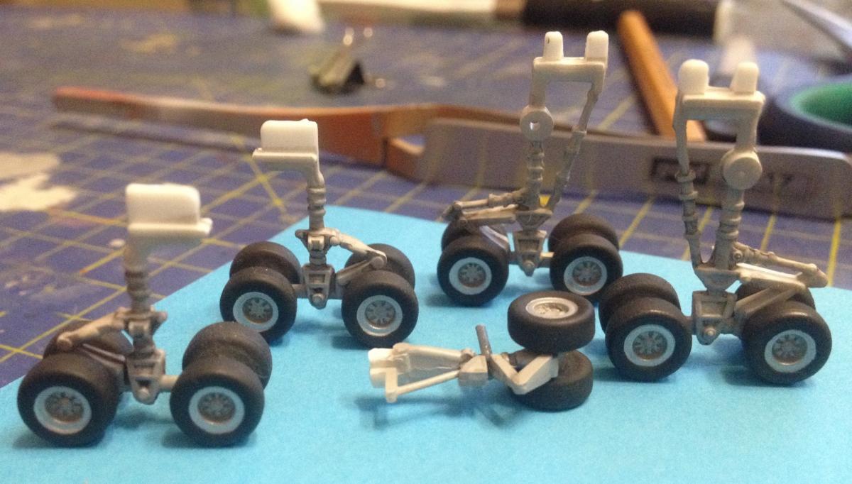

oleg710 Опубликовано 3 января, 2017 Автор Жалоба Поделиться Опубликовано 3 января, 2017 (изменено) Стойки шасси и колеса из набора, модификации не подвергались, покрашены, затонированы и впоследствии благополучно поставлены на модель. Изменено 3 января, 2017 пользователем oleg710 Ссылка на комментарий Поделиться на другие сайты Поделиться

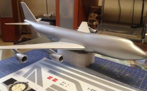

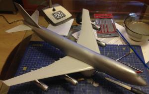

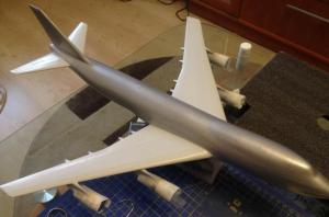

oleg710 Опубликовано 3 января, 2017 Автор Жалоба Поделиться Опубликовано 3 января, 2017 (изменено) При покраске фюзеляжа использована из баллона Tamiya TS-30 Silver Leaf, крыло и стабилизатор самостоятельно намешанный светло-серый из белого и серого Motip. Изменено 3 января, 2017 пользователем oleg710 Ссылка на комментарий Поделиться на другие сайты Поделиться

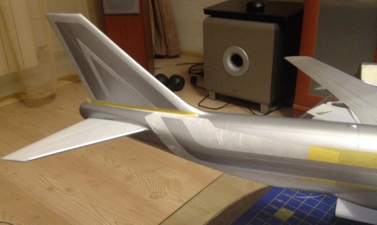

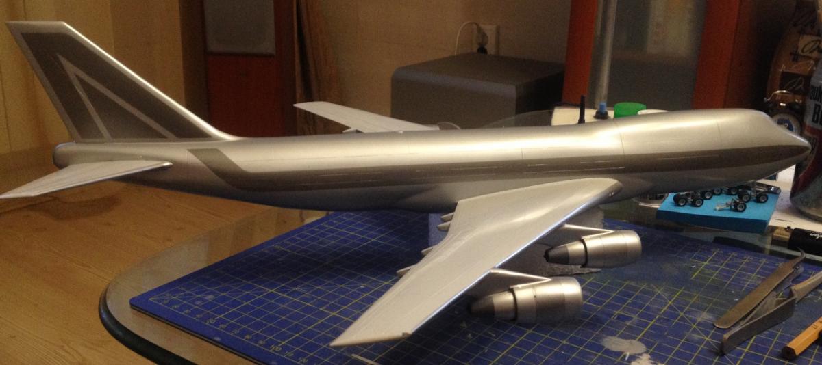

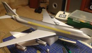

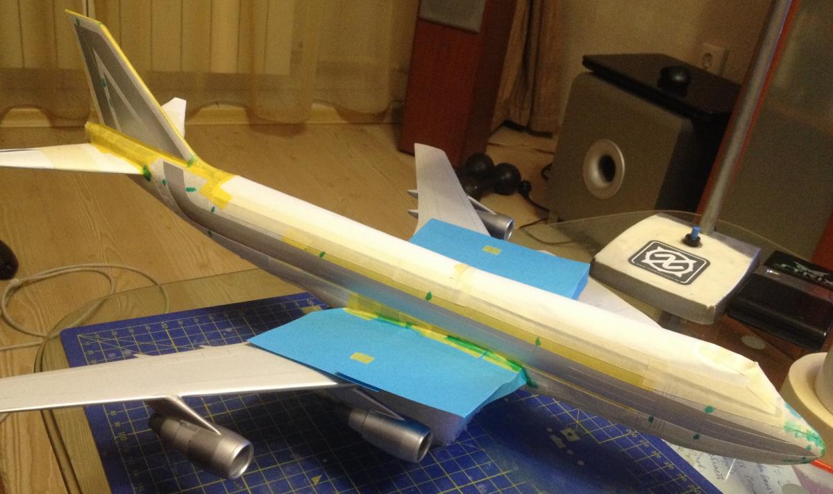

oleg710 Опубликовано 3 января, 2017 Автор Жалоба Поделиться Опубликовано 3 января, 2017 (изменено) При нанесении декали столкнулся с неприятным моментом, декаль очень тонкая и практически сразу приклеивается, при попытке позиционирования большой декали на хвост она просто разорвалась. Поэтому обозначения на хвосте и полосу на фюзеляже я принял решение накрасить по маскам. Декаль отсканировал, отрисовал контуры в CorelDraw, распечатал, нарезал маски, наклеил, замаскировал и т.д. Красил это все тем же TS-30 с добавлением TS-40 Metallic Black. Изменено 3 января, 2017 пользователем oleg710 Ссылка на комментарий Поделиться на другие сайты Поделиться
oleg710 Опубликовано 3 января, 2017 Автор Жалоба Поделиться Опубликовано 3 января, 2017 (изменено) Процесс идет... Изменено 3 января, 2017 пользователем oleg710 Ссылка на комментарий Поделиться на другие сайты Поделиться

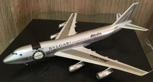

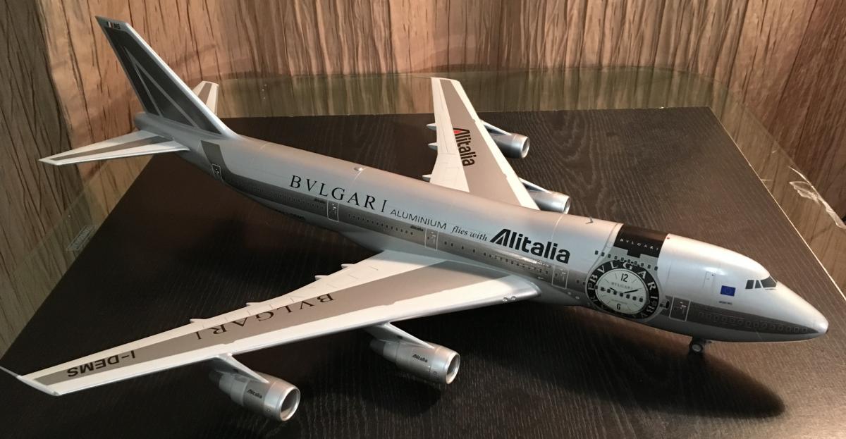

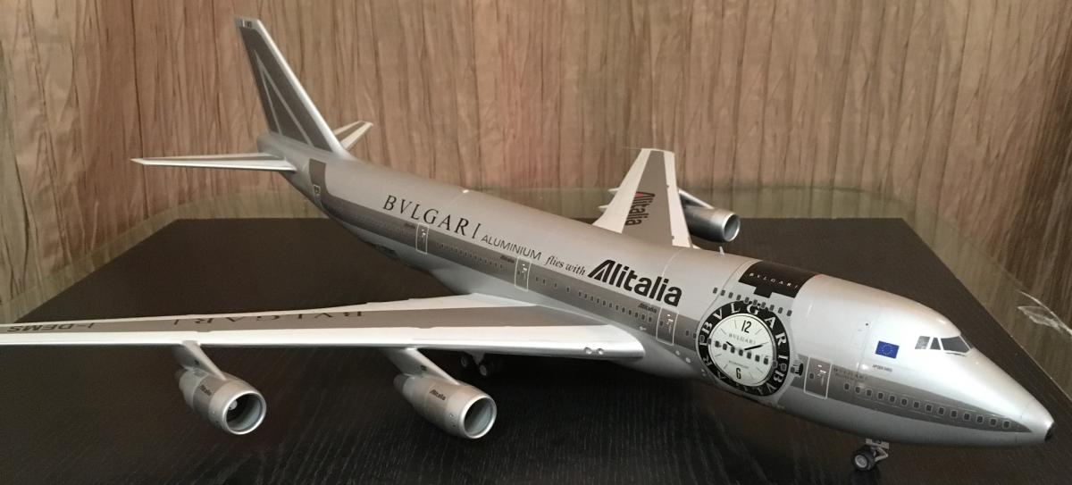

oleg710 Опубликовано 3 января, 2017 Автор Жалоба Поделиться Опубликовано 3 января, 2017 (изменено) После покраски фюзеляж покрыл лаком MrHobby Top Coat, сцеженным из баллона, что приглушило его яркий металлический блеск. Крыло покрыто полуглянцевым лаком TS-79 Semi Gloss. Вот как то и собрал за полгода такую большую модель. Не влез он в мой лайт бокс, и фотоаппарат поломался. Все фото делал на телефон. Как фотоаппарат налажу, постараюсь сделать нормальные снимки. Изменено 3 января, 2017 пользователем oleg710 3 Ссылка на комментарий Поделиться на другие сайты Поделиться
