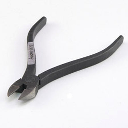

Кусачки нужно подбирать с плоской режущей кромкой, иначе пластик будет подминаться валиком. Лучше всего купить модельные от Tamiya, но цена вопроса - от 1000 рублей и выше.
Существуют отечественные аналоги, например, бокорезы с победитовыми наплавками ИН-0004.
Они очень острые и дают "прецизионно-плоский" срез". Литниковый пенёк в этом случае можно оставлять минимальным, что существенно экономит время на обработку.
