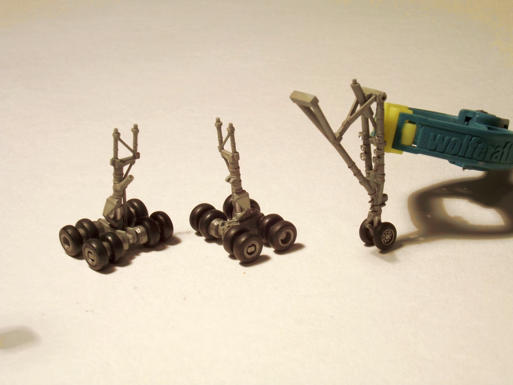

Модель строилась на заказ, по довольно скромным требованиям, поэтому многие моменты (толщина кромок сопел, например) сознательно опущены. основной упор делался на аккуратную сборку и окраску. Также не стал в полном объёме восстанавливать расшивку в нижней части мотогондол и между ними (она сильно пострадала при сборке) - провёл только основные линии. Так как на момент постройки у заказчика не было ясного представления о способе демонстрации модели, самолёт выполнен в "двойном исполнении". Центровка позволяет ему уверенно стоять на шасси, но при этом есть возможность установки на подставку (несколько доработанная "новая подставка" от "Звезды")
Некоторые особенности моей работы над моделью:
  • Хотя внутренняя часть отклоняемого "носа" в оригинале белая (как мне показалось по фото), стоило бы сделать её несколько темнее - это придало бы глубины пространству внутри конуса, которой не хватает в 144-м масштабе. (Не сделал этого, жалею...)
  • Прозрачные части остекления, которые будут закрашены, перед грунтовкой стоило зачернить (или покрыть подходящим тёмно-серым) - кабина выглядела бы глубже и естественнее. (Тоже упустил...)
  • Перед началом окраски загрунтовал белым грунтом (использовал тамиевский).
  • Окраска "нитрой" от Gunze от светлого к тёмному, с танцами с бубном вокруг красных законцовок крыла. Металлики - смеси на основе TS-17 с колеровкой тамиевским акрилом (стали в задней части) и эмалью (титан воздухозаборников)...
  • Границы цветов (особенно металликов) уточнял по фото, в основном из Зинсхайма - там сейчас находится 77112. На снимках 77115 с МАКС`ов часть "металлических" панелей в районе двигателей прикрыта панелями серого цвета, некоторые мелкие элементы в носовой части закрашены.
  • Деки у ICM на этой модели не рассыпаются (боялся...), но теперь они дубовые - на сет и сол практически не реагируют... Из того, что было под руками, для размягчения краски более менее подошёл тамиевский акриловый растворитель - он немного подъедает TS-ку (лак везде полуматовый TS-79), и кажется, немного размягчает декаль...
  • Пневматики сначала задуты чёрным, потом вручную окрашен диск; чистовая отбивка границы между диском и резиной - густая смывка.
  • Смывка по планеру тамиевскими эмалями на Тиккуриле 1050. Подтвердилась неприятная особенность этой смеси - повреждается слой TS-лака (наблюдал этот эффект ещё на недавнем 154-м, но не было точной уверенности, в чём там дело...).
  • Штатное остекление салона не использовал, на уже готовой модели заполнил окна "жидким стеклом" от Microscale.
Прошу прощения за качество фото - снимаю не так часто, кроме того модель довольно крупная, трудно было подобрать адекватный задник...
Шасси крупным планом (полностью закончены, осталась только установка на модель)

Косяков на этой модели на самом деле довольно много, кое-что вы заметили - так и есть.
По стекателям. С ними здесь вообще плохо - на руле направления сохранились, на крыльях нет... По-хорошему надо было бы всё заменить на синтетику из подходящей кисточки.
По съёмке. Съемка пока даётся мне не слишком хорошо... Но в этом направлении тоже работаю :) .
